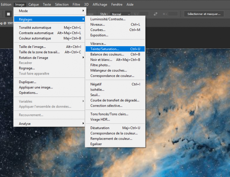

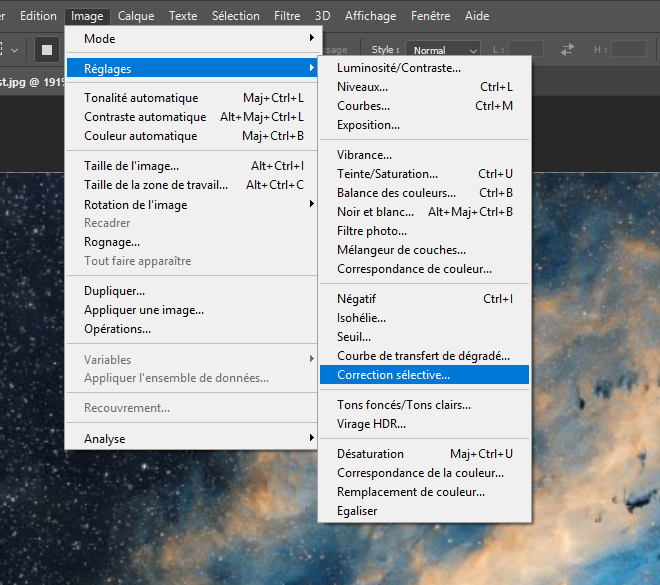

Dans PS : d'abord la "correction sélective" (le truc que l'on passe d'office sur les images SHO, pour avoir les "bonnes couleurs", j'imagine que tu le fais déjà aussi)...

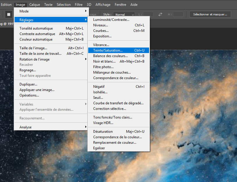

Et puis Image > Teinte-Saturation, pour bricoler les couleurs (tu pointes la couleur voulue et tu bidouiles)...

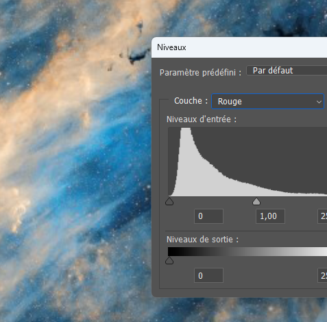

Pour virer le rouge du fond de ciel, je le "mange" simplement dans niveau : je me met sur la couche rouge et je vire l'espace avant la courbe (donc le noir du ciel, comme ça : plus de rouge dedans ;) )...

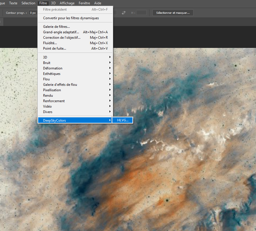

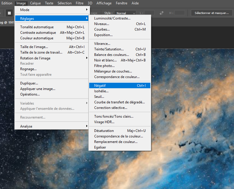

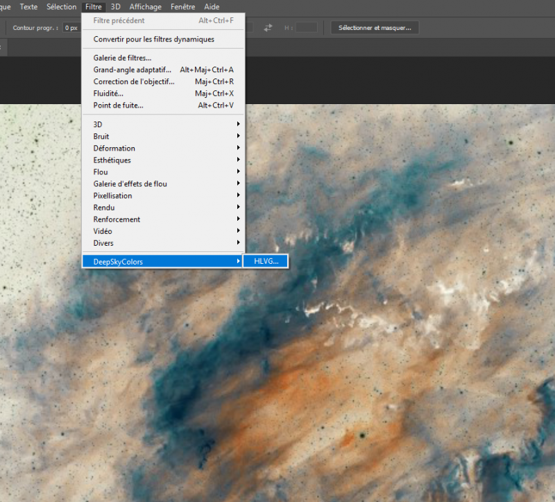

Enfin, pour les étoiles, c'est l'astuce traditionnelle : comme elle sont auréolées de mauve et que l'inverse du mauve, c'est le vert... on inverse l'image :
Et on passe un coup de HLVG :
Ensuite, on inverse l'image à nouveau pour remettre les couleurs comme il faut...
C'est tout :)

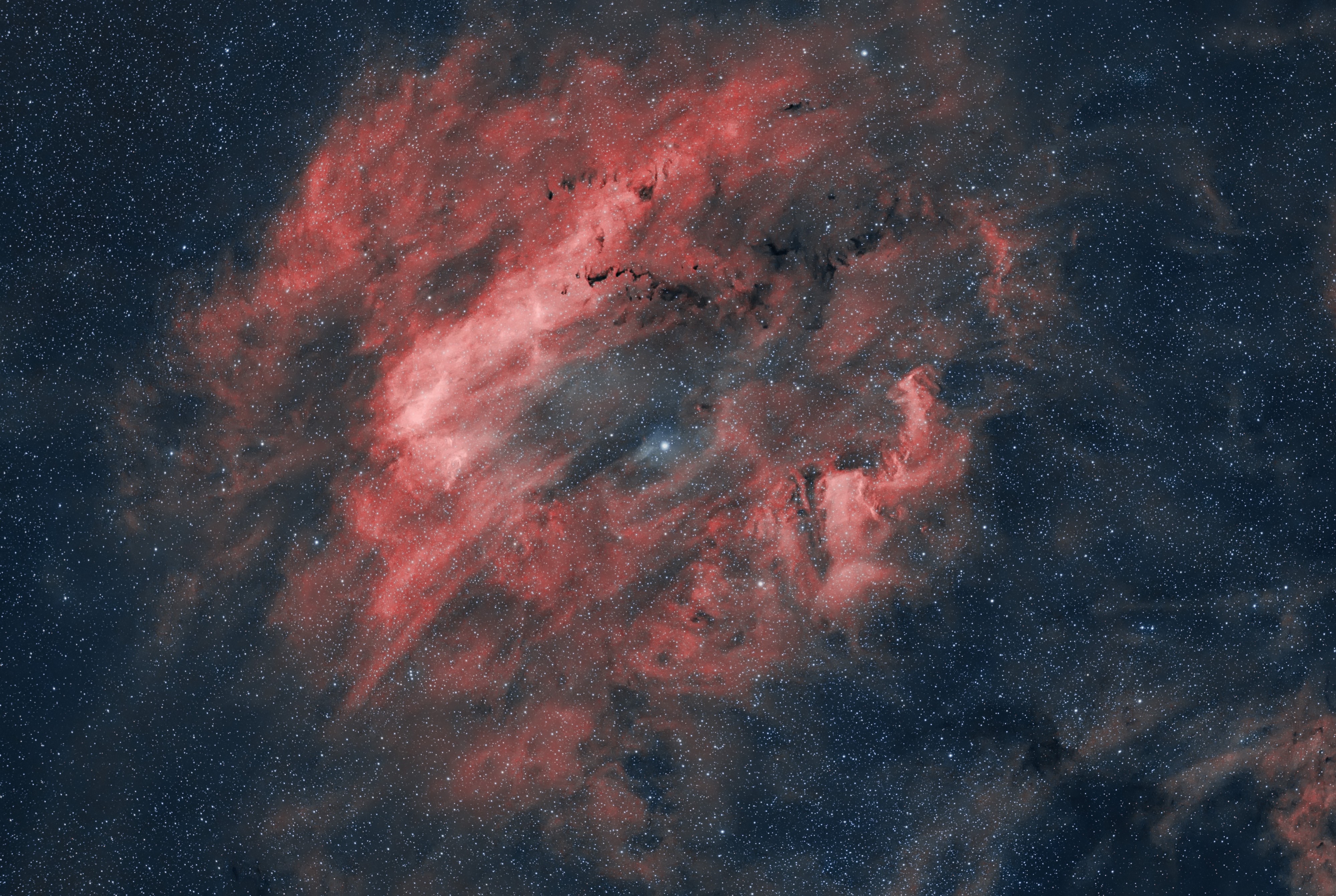

Message par Micmac » 08 juil. 2026, 11:24
et pendant qu'@Olivier-Fantasy fait mumuse avec des logiciels d'horizons différents, sur des cibles originales
je reste dans l'hyper classique avec siril en moins de 10 mn, et 5 mn de photoshop pour booster les contrastes et un coup de denoise léger
30x120s en lumi, 14 x60s pour les couches rvb
j'ai finalement renoncé a montrer M20, prise en phase descendante entre 17 et 15.5 degré, c'est vraiment trop moche, il va falloir que je m'organise pour aller plus au sud et gagner 4 degrés

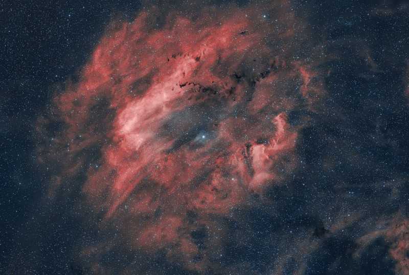

bon j'ai essayé de faire moins magenta

Message par Fabiolat74 » 08 juil. 2026, 12:19
08 juil. 2026, 11:39
Elle tire sur le vert
