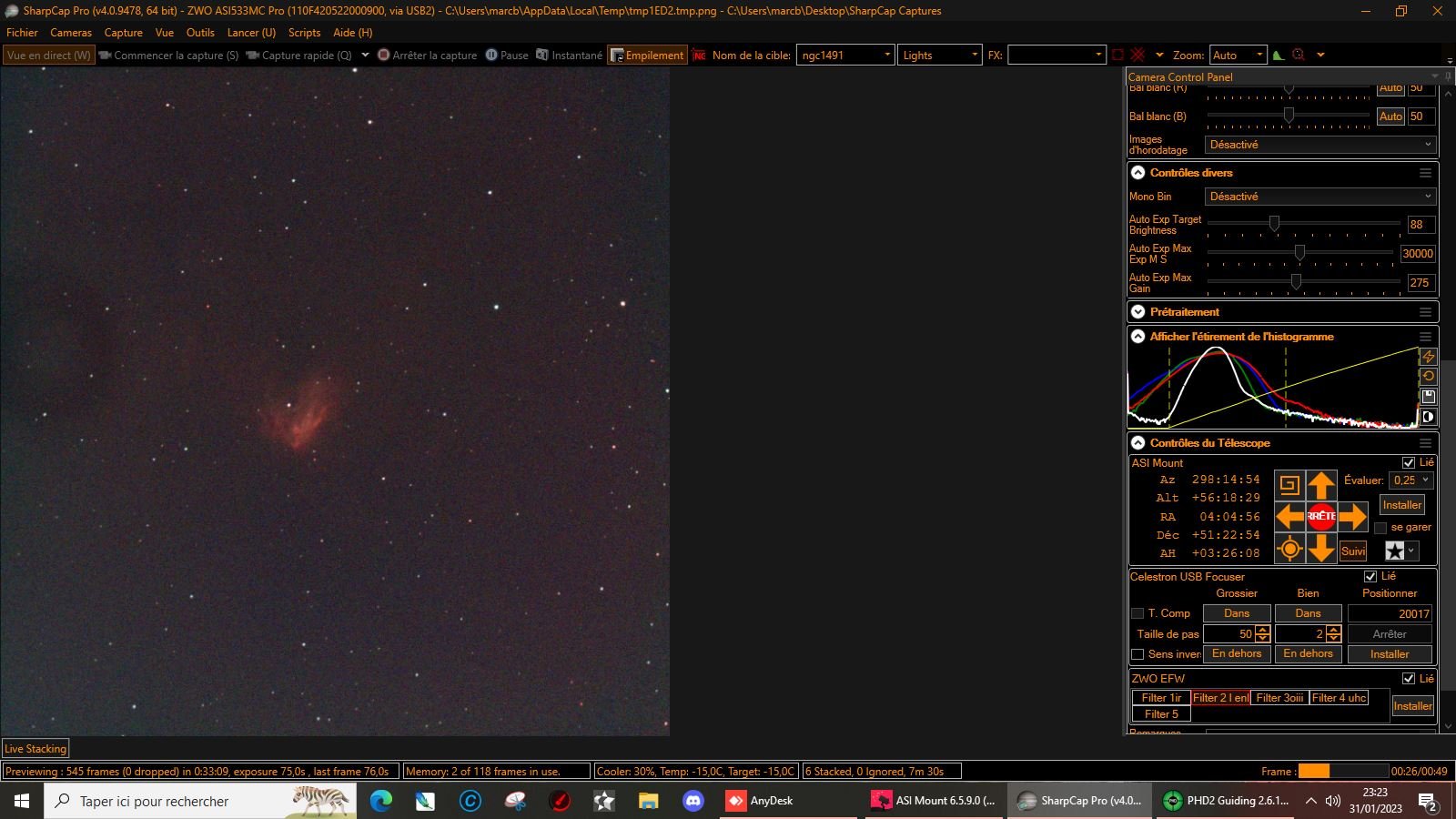

j'en ai profité pour refaire mes flats, après avoir, comme seul coin dégagé une fenêtre sur la lune pendant deux heures, une ouverture un peu plus large, j'ai pu voir qlq instants 1491, mais juste 6x75s, après cela c'est refermé.
ngc1491 6x75s.JPG (202.09 Kio) Consulté 815 fois
de toute façon, je comprends pas, j'ai toujours ce donut au même endroit que hier, alors que j'ai refais mes flats dans l'après midi. ca m'énerve....

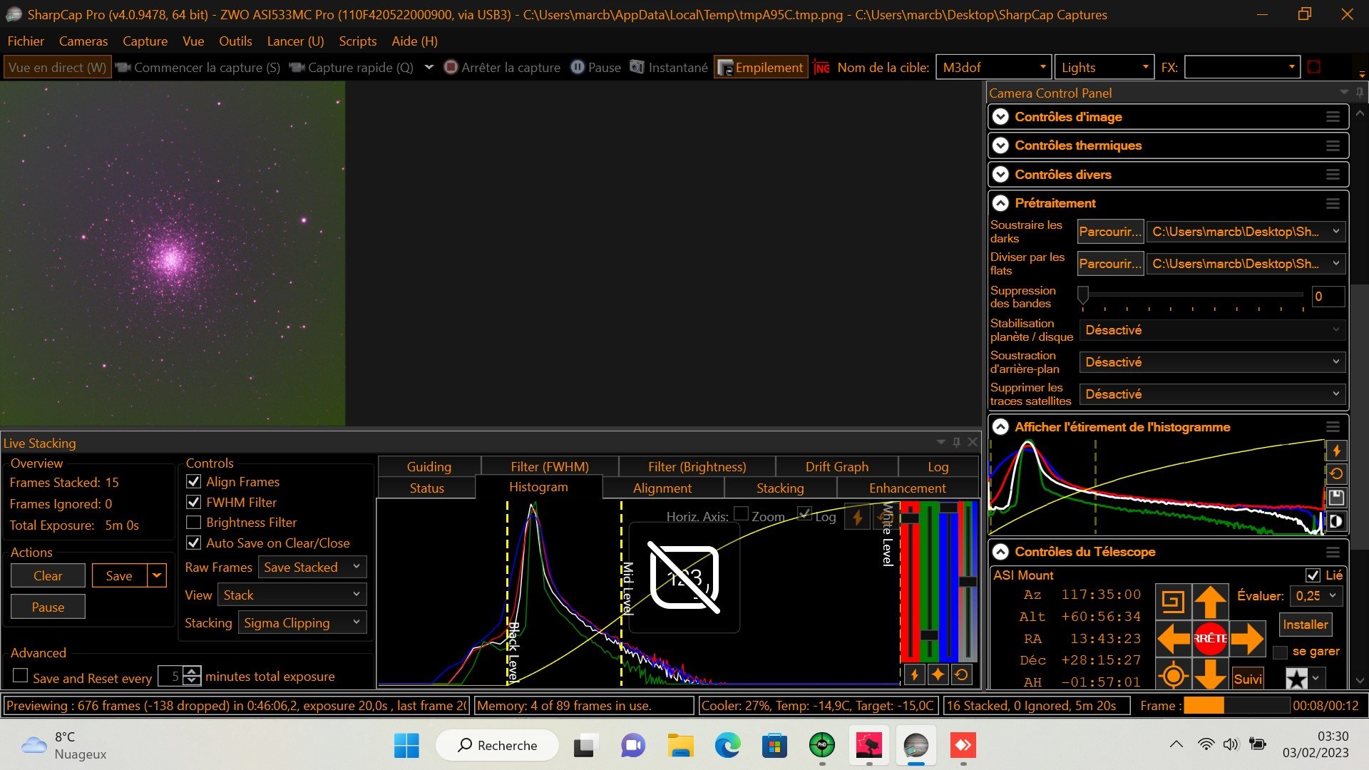

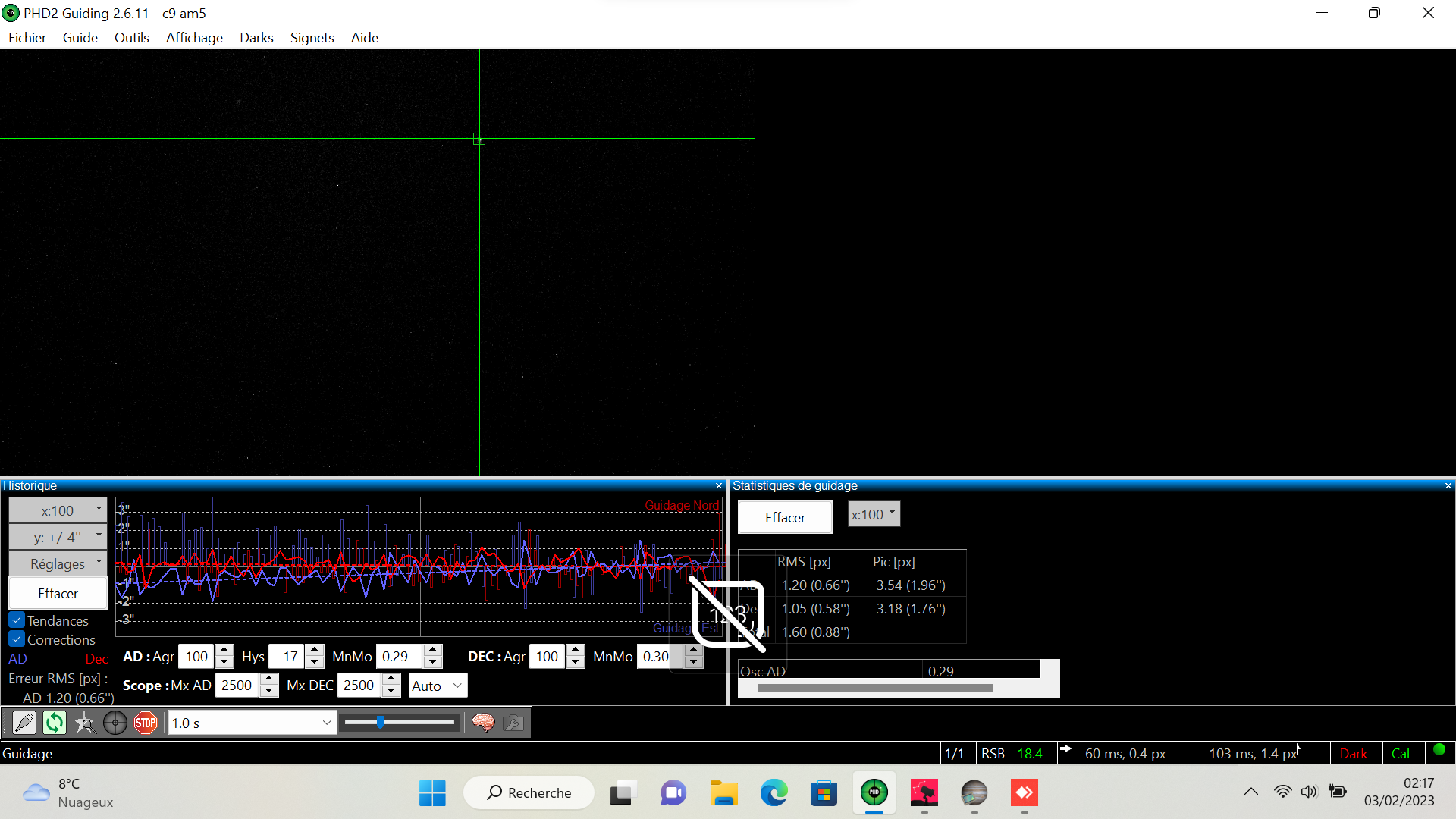

je rentre un peu tard du boulot et miracle ciel quasi dégagé, je sort vite fait le matos, calibre le guidage et me fait engeuler par PHD2 pour une histoire d'axes, m'en fout je stack je commence par le casque, 4 x120s, c'est moche va falloir interrompre cela et voir pour la colim

bon un petit tour de vis, colim amélioré, mais loin d'être bonne, mais avais pas envie de rester dans le froid je rajoute 25 mn a thor.

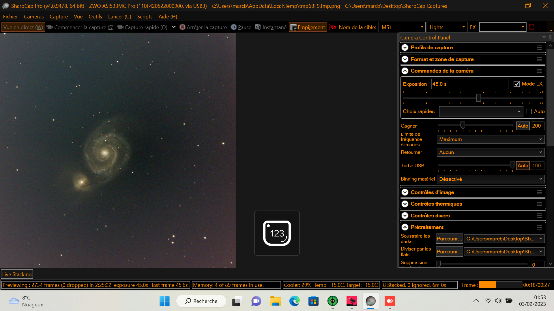

puis m51 guère mieux, avec le gradient lunaire et de la route, mais elle est toujours sympathique en 8x45s

le guidage de cette nuit était plutôt moyen

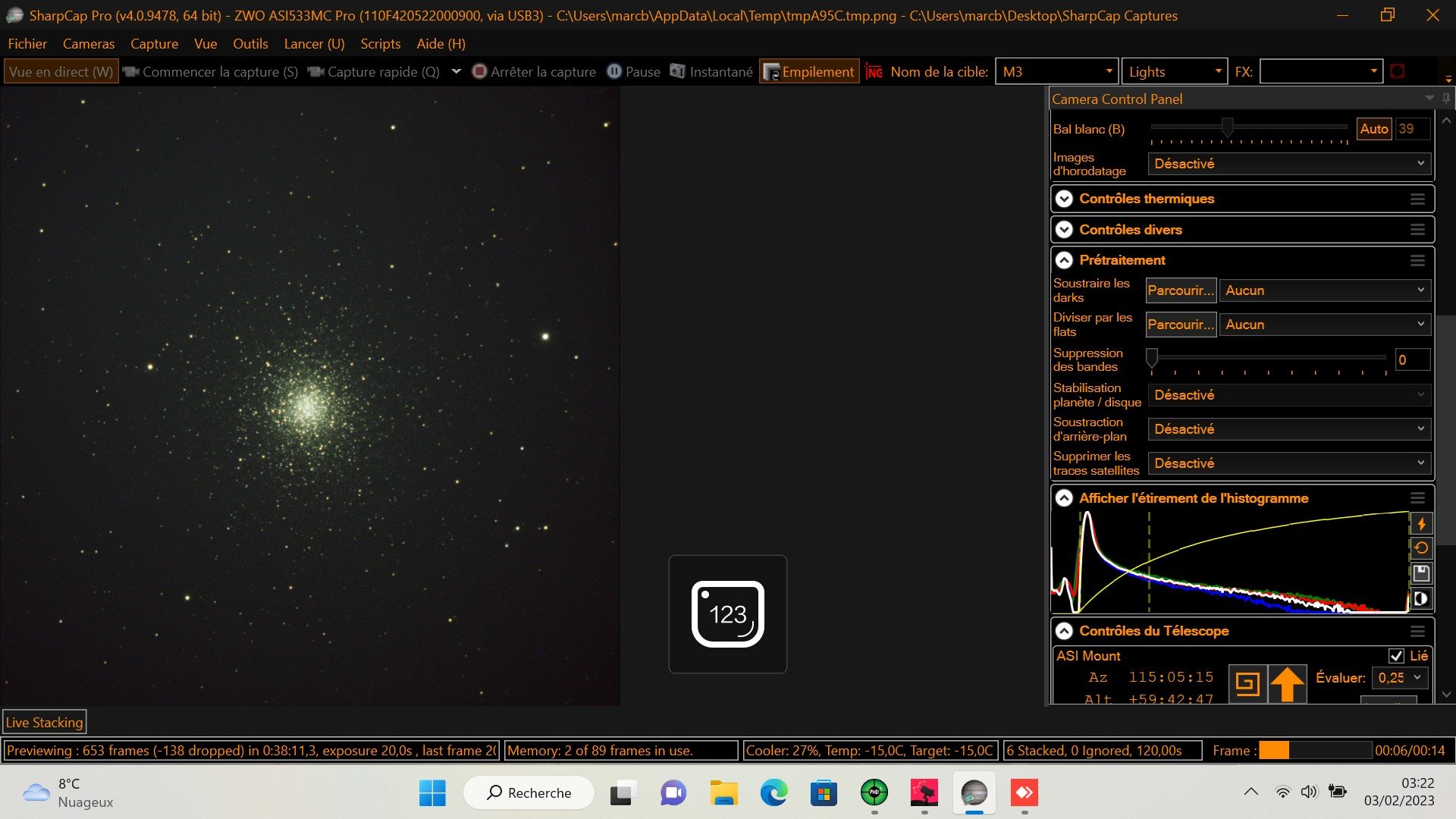

je voulais terminer par un ag. et c'est la que je me rends compte que mon souci provient de mes dof.
m3 6x20s sans dark et sans flats
puis la meme M3 avec dark et flat
conclusion j'ai fait des flat et des darks de mrd sur le nouveau pc d'acquisition, et j'ai accusé très injustement la lune...... :o

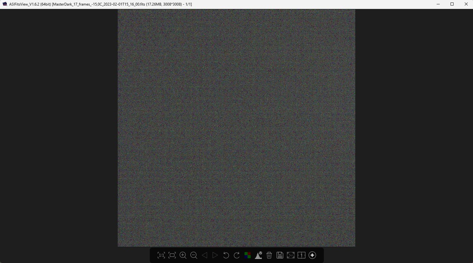

Messages : 7270
Message par Micmac » 03 févr. 2023, 10:36
mon masterdark semble bizzare, mon flat à l'air pas mal

Je dois faire un aller retour Genève paris pour le boulot, et vais être rentré pour 22h30. Si tout va bien, le ciel a une chance d’être dégagé, je vais essayer de garder mon flat et de reprendre des darks plus ancien. Et je vais voir si je peux refaire un flat de secour avec le téléviseur…. Et tester tout cela, et comme j’y suis, des nouveau dark mais fait de nuit, mes derniers ont été réalisés de jour, avec peut être des fuites.
Le souci viens peut-être de la cam..

Justement : toujours t’assurer que le master dark et le master flats ont été capturés en FITS et pas en PNG. Sinon SC peut s’emmêler les pinceaux en faisant la calibration. Ça m’est arrivé maintes fois quand j’avais mes deux anciennes caméras couleur, et j’avais des trucs très semblables à ton AG tout rose.
