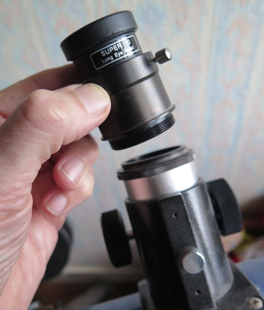

Il n' y a pas quelque chose qui se dévisse sur ton PO pour passer en T2 ?
Sur le 150/750 je faisais comme çà:(mais en 1.25")
Forest
Messages : 1242
Message par Forest » 23 mai 2020, 17:57
23 mai 2020, 17:56
Sur le 150/750 je faisais comme çà:1559-1479806355.jpg 1559-1479806375.jpg1559-1479806400.jpg
idem pour moi, le PO SW de base a le bon filetage en le dévissant
Messages : 8287
Message par ouki » 23 mai 2020, 18:24
Oui en théorie @sebb916 c'est conçu pour :think:

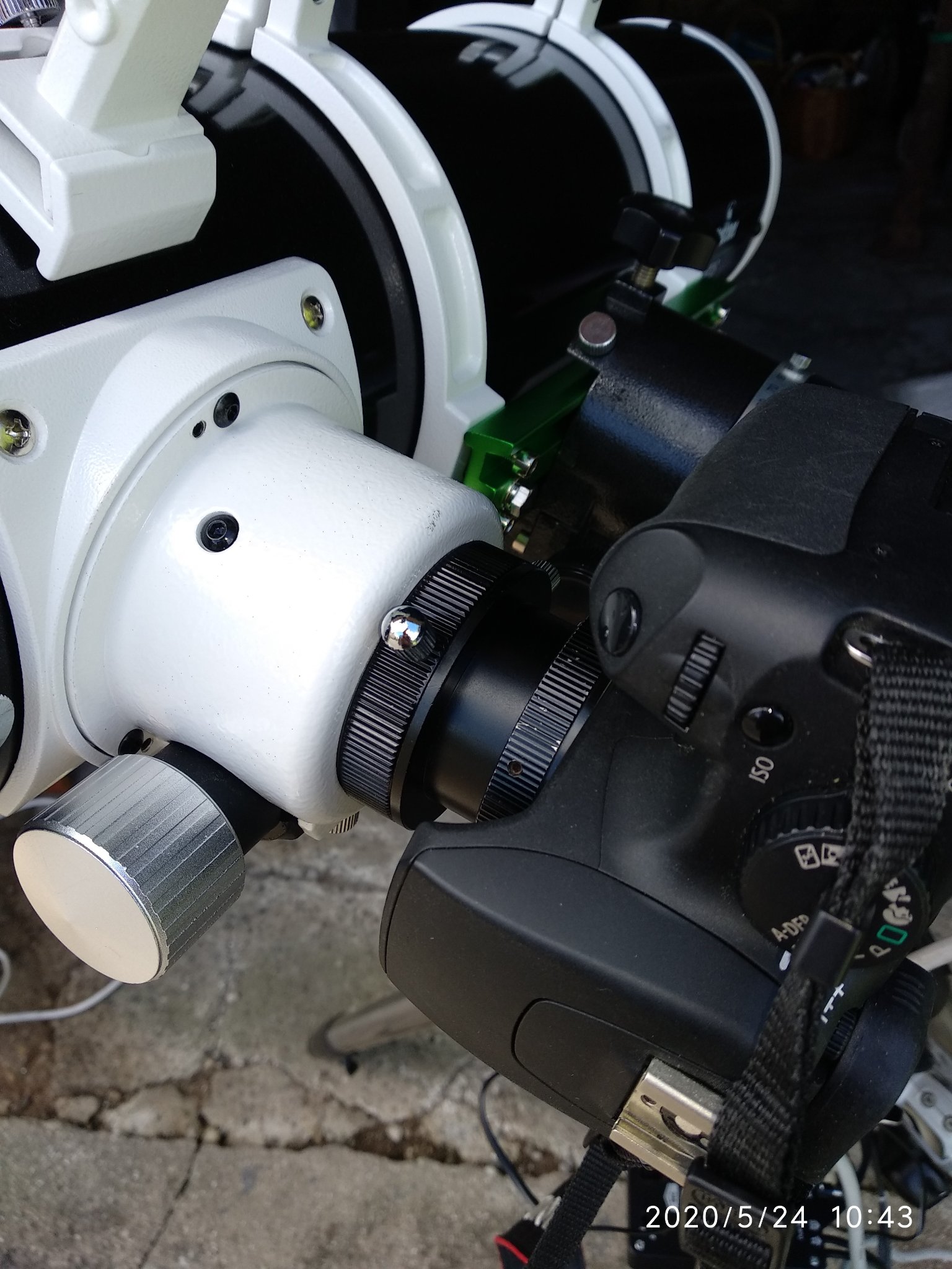

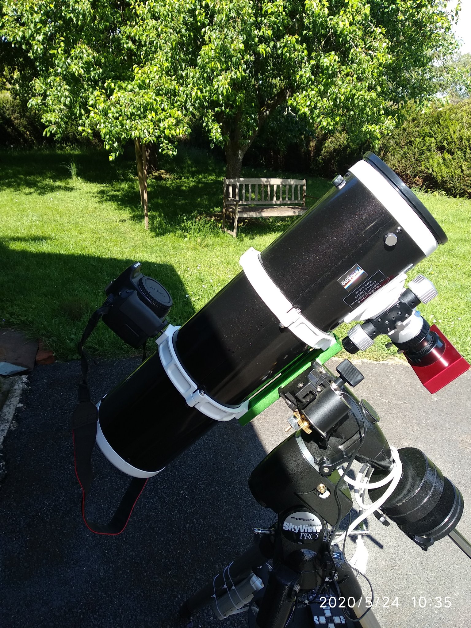

Message par sebb916 » 24 mai 2020, 11:35
Bon quelques montages rapides du 1000D pour voir ce qui sera possible :
1) là c'est bon :
2) là c'est pas bon : adaptateur trop long, me manque qqs mm pour la map mais @ouki le Magnifique vient à ma rescousse

sinon en fouillant je viens de voir que mon oculaire de collimation était monté sur un adaptateur 31,75/50,8 avec pas fileté, et qu'il est plus court que l'adaptateur que je venais de tester ; donc essai rapide et map possible à 200 m acvec encore 1 cm de tirage, ça s'annonce bien !
Merci à Ouki pour l'aide
