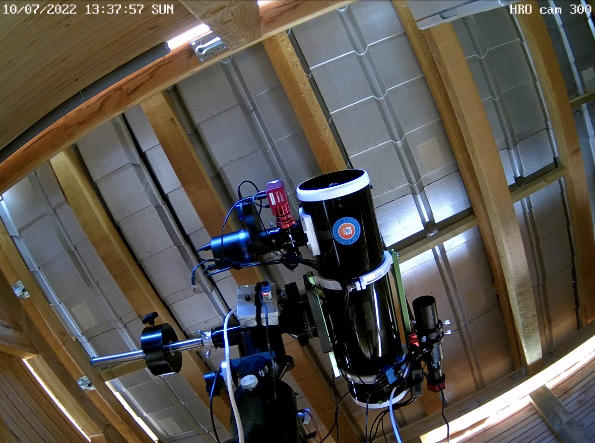

Pour ne pas perdre trop de temps avec mes soucis de PO qui ne sont pas encore résolus, devinez qui a retrouvé sa place a l'observatoire hier soir?
Eh oui, ce bon vieux 150! Avec le train optique Nexus/RAF/533MM qui passe sans soucis avec le PO ici... Donc en attendant de faire le nécessaire sur le 300, je vais pouvoir imager quand même.
je n'ai rien touché encore, mais ça ne part pas de trop loin déjà. J'avais trop de trucs a faire pour remettre ce setup en route.

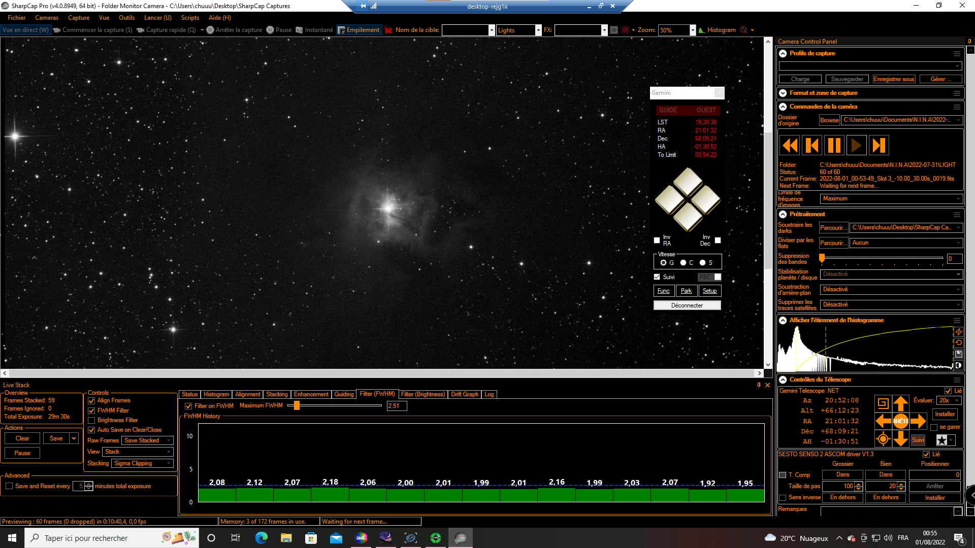

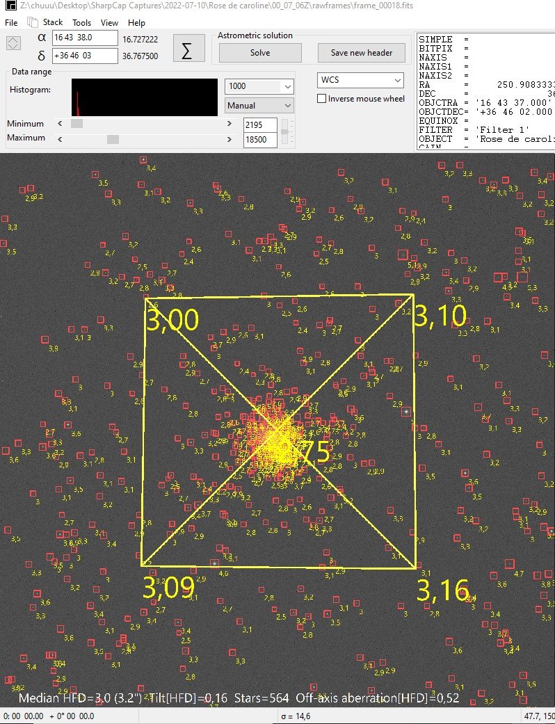

Un test sur le stack de la Rose de Caroline:
565mm de focale avec le Nexus, ça fait F/d 3.77
le backfocus n'est pas loin de la vérité, un poil moins bon dans les coins gauches, mais a la limite je pourrais presque laisser comme ça. C'est un brut de stack Siril la dernière image, juste recadré pour enlever les bandes, zéro cosmétique.

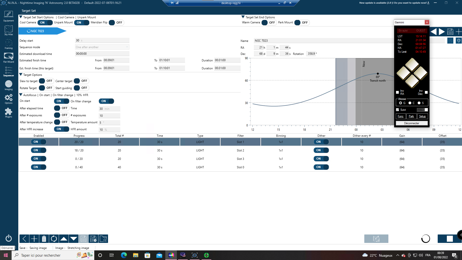

Message par John Mc Burn » 01 août 2022, 00:37
Experimentation avec Nina en full auto ce soir:
eh ben ça marche tout seul ma foi!
et je pense me rapprocher de la bonne recette pour le guidage de cette G11 fraichement remontée
ça se tient toujours :dance:
et pendant que Nina porte la culotte, Sharpcap empile en folder monitor (avec dark mais sans flat) bon ici on a que du RVB pour le moment (10mn de chaque, la luminance arrive derrière) donc c'est mou du genou

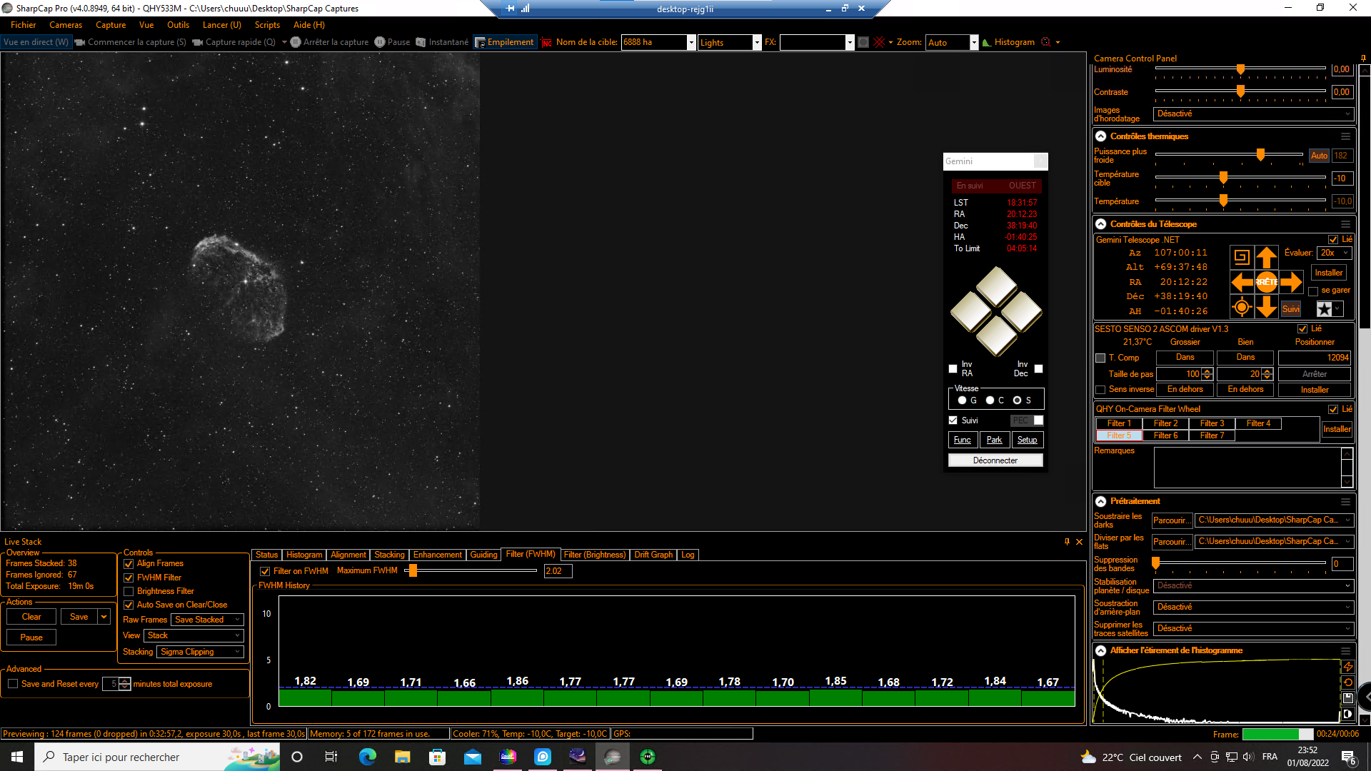

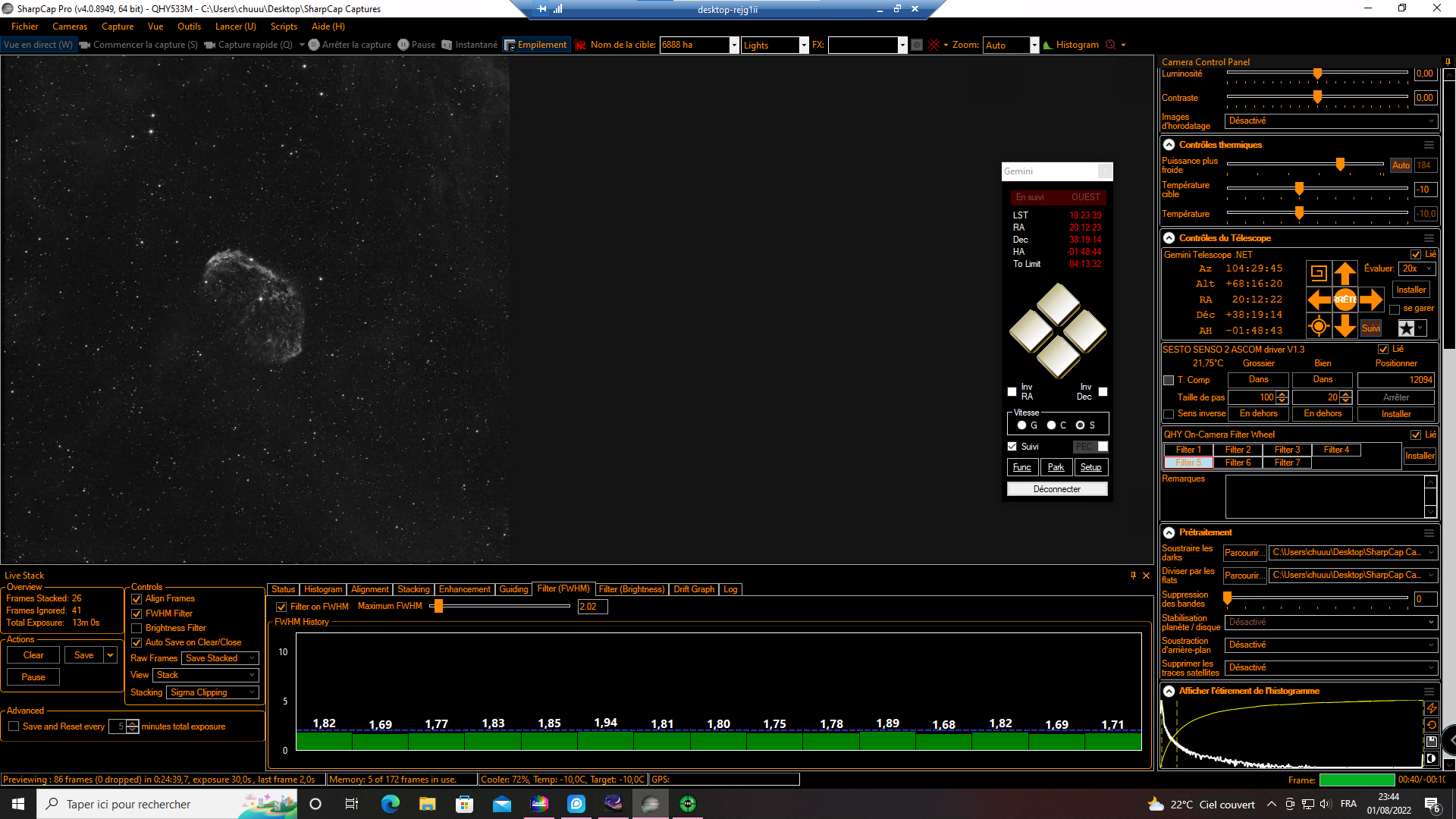

Nouvelle séance à la hussarde ce soir, avec SC ce coup ci, et sur le croissant. Bon je n'ai pas d'ambitions sur cette viennoiserie, avec des poses unitaires de 30s en Ha c'est un peu court... Mais je n'ai pas encore fait ma bibliothèque de darks, je n'avais que du 4 et du 8s en stock jusque la, et j'ai rajouté 30s hier soir, la nuit va être courte pour moi donc pas de temps a perdre avec des darks de 180 ou 300s!
Ceci dit ça sort quand même, la fwhm d'anthologie en Ha :lol: (bon attention, si avec la 290 ou la 464 il faut faire x0.83 pour remettre en seconde d'arc avec le 150 à717mm, ici c'est x1.34, mais bon on est bien quand même)

Mais heuuuu comment est-ce possible des valeurs de FWHM aussi basses ??

Sans parler de réglage de tube et de bon ciel ,
Le filtre narrowband "éteint" les étoiles . Ie: Il réduit la valeur ADU ( intensité) de ton étoile . La mesure de la largeur à mi-hauteur de l'étoile en est donc directement impactée.
Tu ajoutes a cela un stack dans sharpcap qui plus est en folder monitor ( sharpcap calcul la FWHM de chaque frame mais uniquement sur les étoiles servant à aligner les frames . Sharpcap est capable de stacker sur 3 étoiles ) et bien tu peux obtenir ce genre de résultat.
Messages : 6736
Le VA de John Mc Burn
Message par John Mc Burn » 02 août 2022, 08:01

Oui, c'est le filtre ha qui fait ça, en L ça montait à 2.20pix. Par contre ici on est pas en folder monitor, c'est du SC classique, Nina roupillait hier soir (juste fait l'autofocus avec en début de nuit)
Message par Lavinch31 » 02 août 2022, 08:15
Ah ok bon ça ne change pas la méthode de mesure de sharpcap . ( Le folder monitor biaise encore plus la valeur pour une raison indéterminée .. peut être quand tu lui fait bouffer des master de calibration qu'il ne comprend pas :lol: )

Message par John Mc Burn » 02 août 2022, 09:57
02 août 2022, 08:15
Oui ça n'a qu'une valeur comparative entre des sessions SC avec un même setup et les mêmes filtres. On peut aussi comparer avec des setups différents en remettant tout en seconde d'arc (dans le même temps Tristan tournait a 4pix de fwhm avec son c8) mais ce n'est pas ultra précis tout ça. Je regarde plutôt la hfr dans Nina, tant que je ne dépasse pas 2 en hfr avec ce setup c'est que tout va bien.

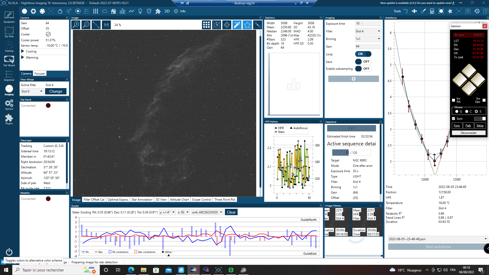

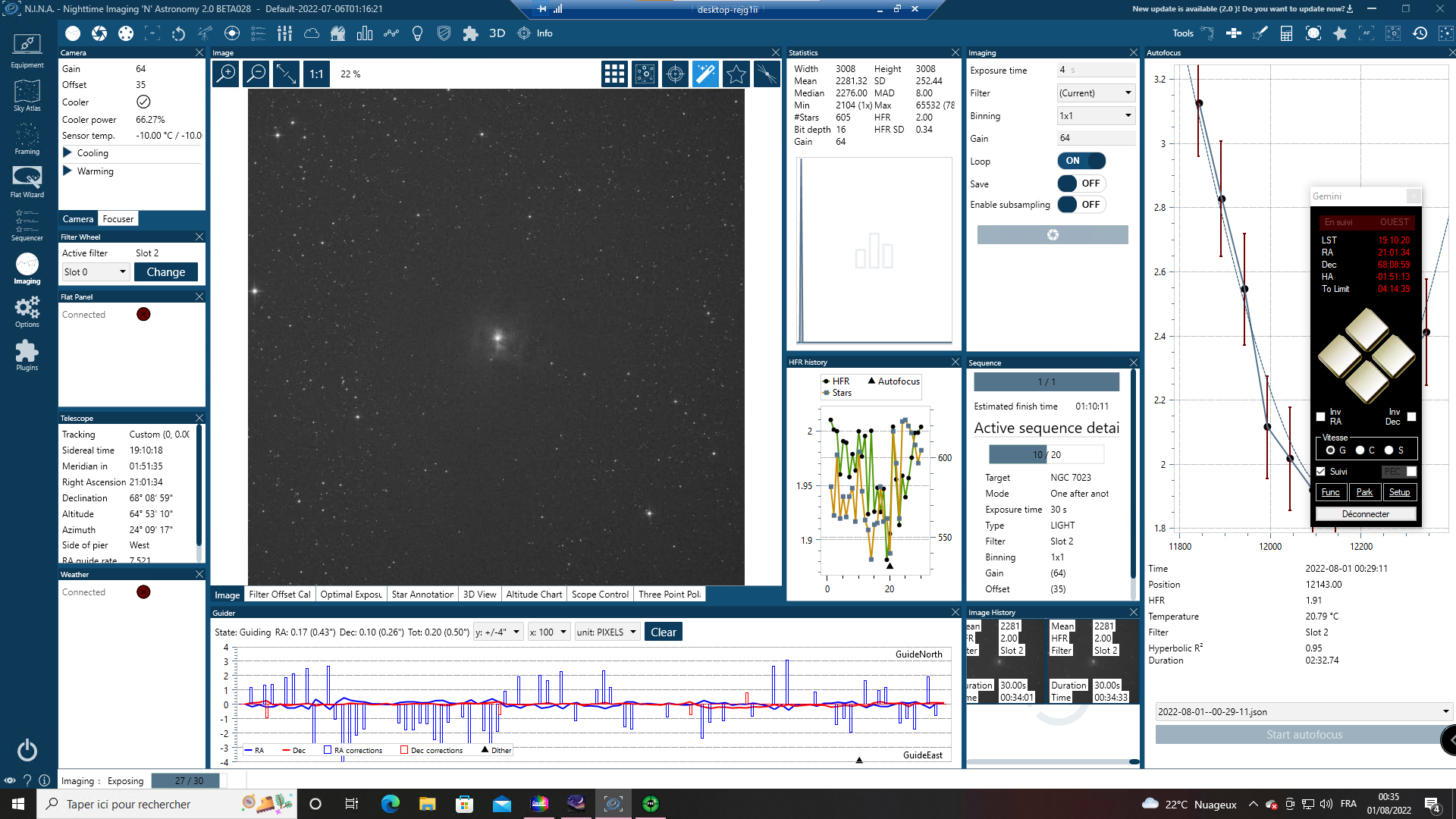

Message par John Mc Burn » 06 août 2022, 00:17

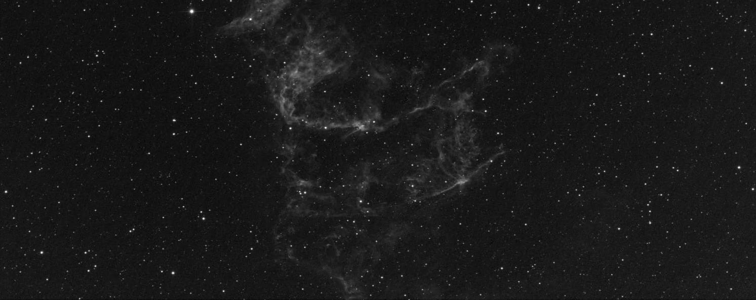

ça stacke en mode folder monitor pendant que Nina bûche
Une peu tendu pour le guidage car il y a du vent ce soir, j'espere que ce sera plus calme en deuxieme partie de nuit
Messages : 6736
Message par John Mc Burn » 06 août 2022, 00:26
on voit mieux comme ça

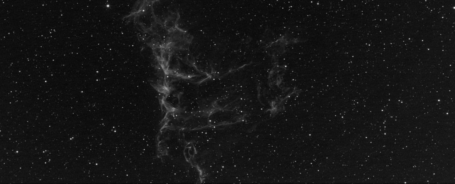

fin du Ha
début de l'Olll
Messages : 6736
Message par John Mc Burn » 06 août 2022, 01:23
Olll après 19mn

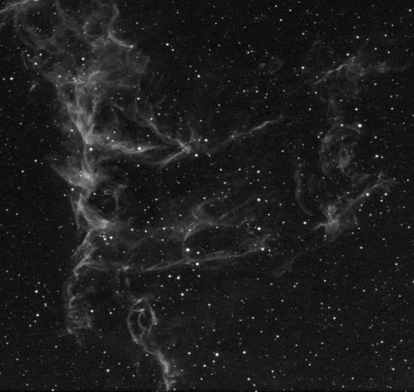

Message par John Mc Burn » 06 août 2022, 01:59

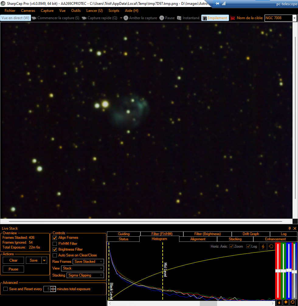

Comme il est la, j'ai mis en route le C8 (@f6.3) a coté, alors bon, comment dire... c'est flouuuuu
On est pas fait pour s'entendre :ninja: et oui, la map est bonne, dans le sens ou on ne peut pas faire mieux. Alors evidemment je suis en fenétré et en zoom a 75% la puisque seule la nebuleuse m'interesse (NGC 7008) mais la taille des etoiles ça fait peur :shock:
il faut faire x0.53 pour remettre en seconde d'arc ici car je suis resté en bin 1, ça fait entre 3.48" et 4.12" seconde d'arc
@Caprice oui ça sort bien quand même, mais c'est moins fourni a certains endroit, plus a d'autres, par contre il y a plein de zones qui n'apparaissent pas en Ha qu'on voit en Olll, c'est tout l'interet
Ha (sur le screen il y a moins de pose que pour le Olll ci dessous)
Olll
