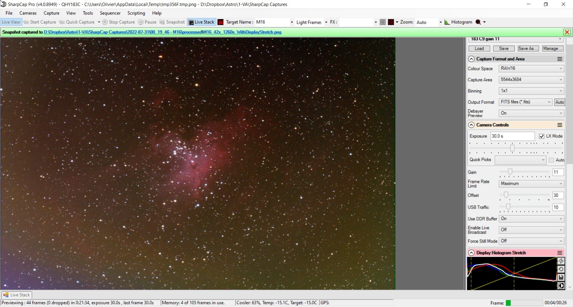

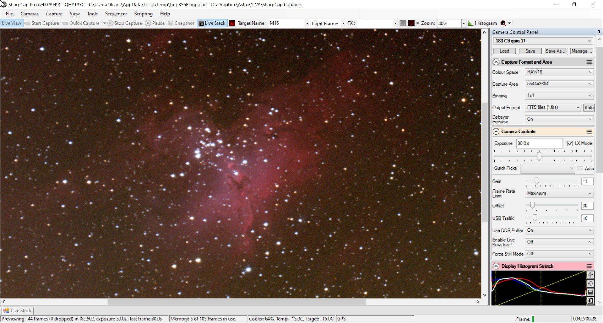

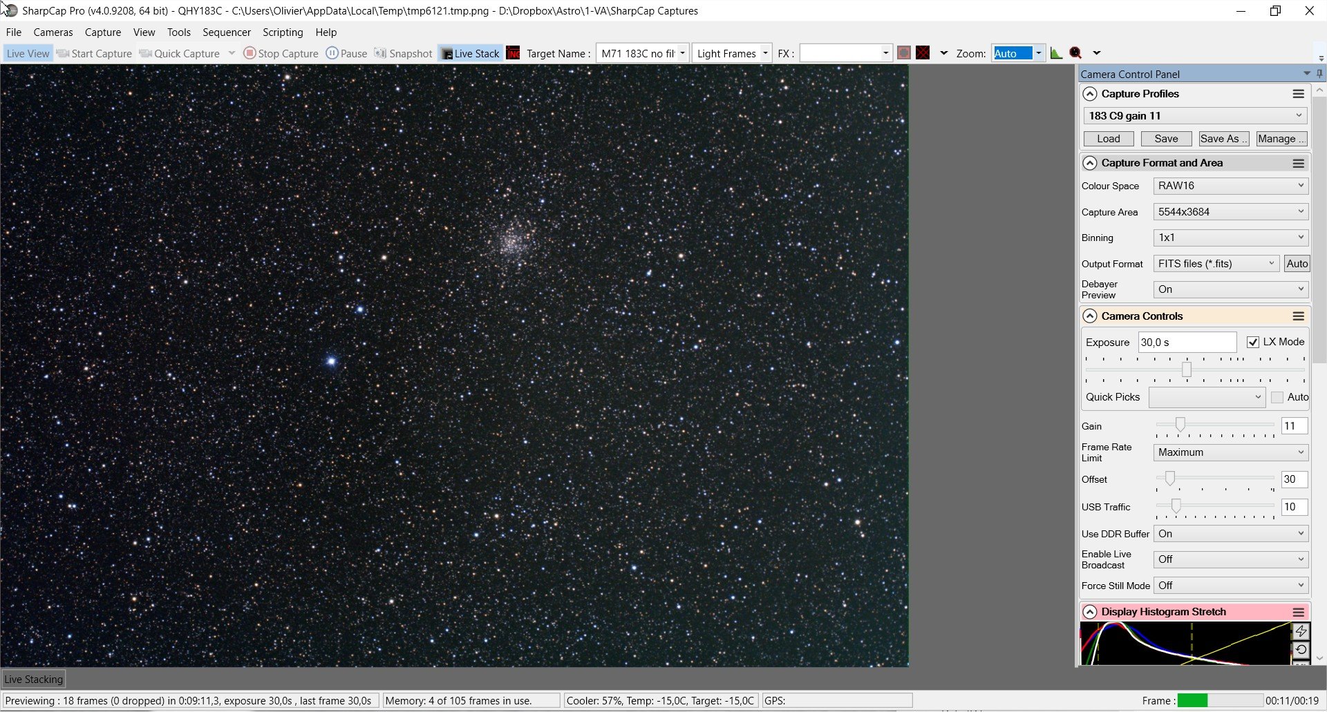

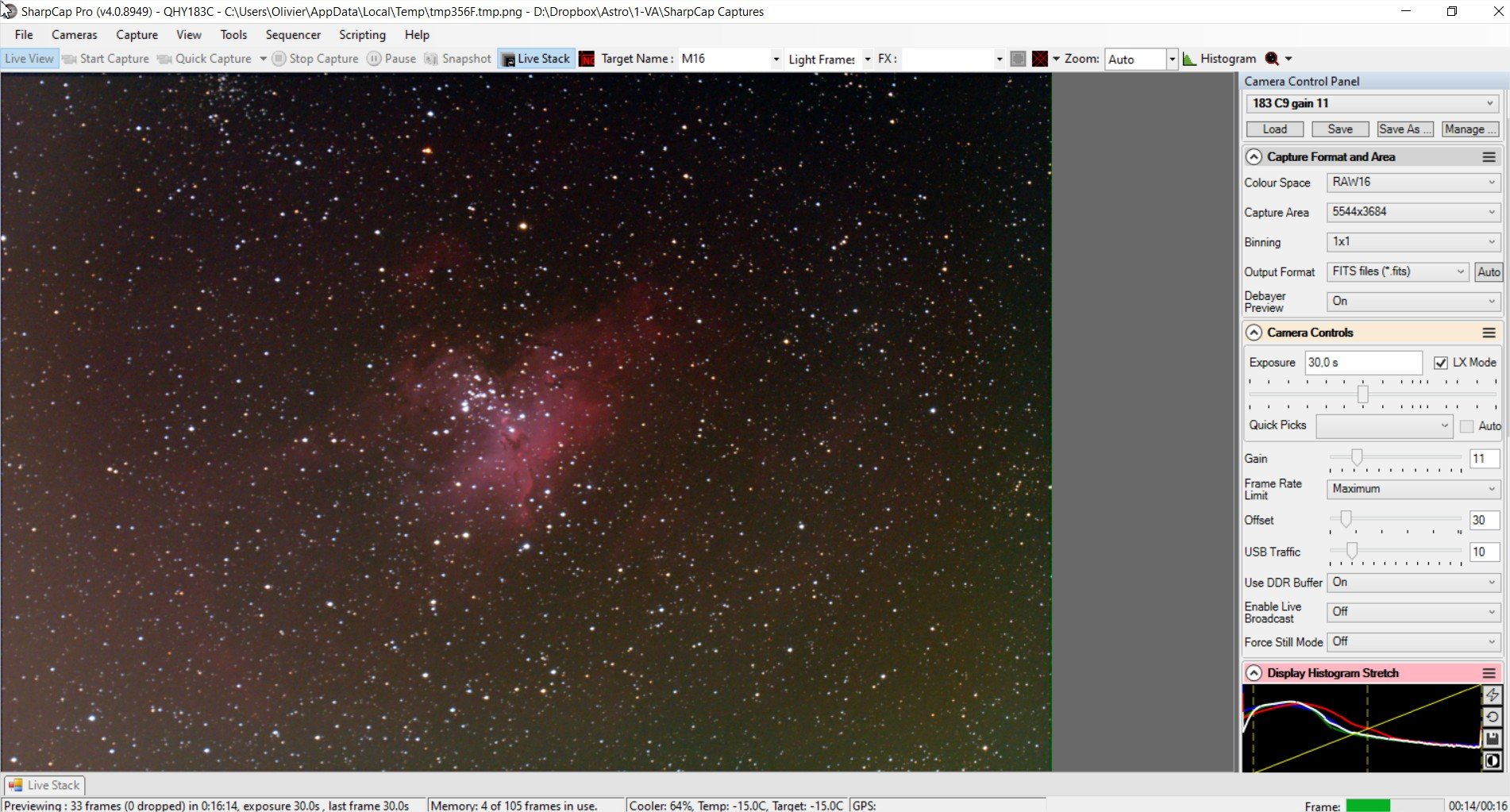

Je croise les doigts et je pointe M16, juste au-dessus - sauf que je n'ai pas de filtre, donc pas sûr que le "rouge" sorte juste comme ça... et... OUI !!!
Enfin, une image :ninja: Et on voit bien le rouge : ouf !

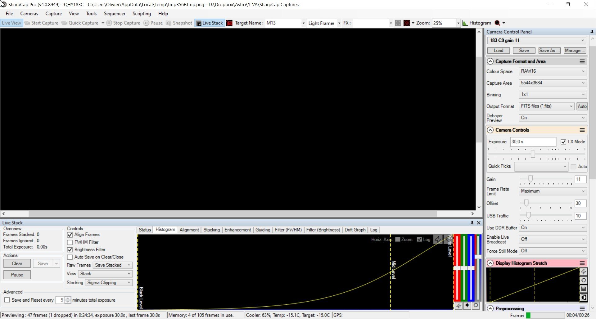

SharpCap Pro (v4.0.8949) - QHY183C - CUsersOlivierAppDataLocalTemptmp356F.tmp.png - DDropboxAstro1-VASharpCap Captures.jpg
Je laisse tourner, le temps de vous raconter mes malheurs... Mais je pense que je frôle déjà le toit du voisin :

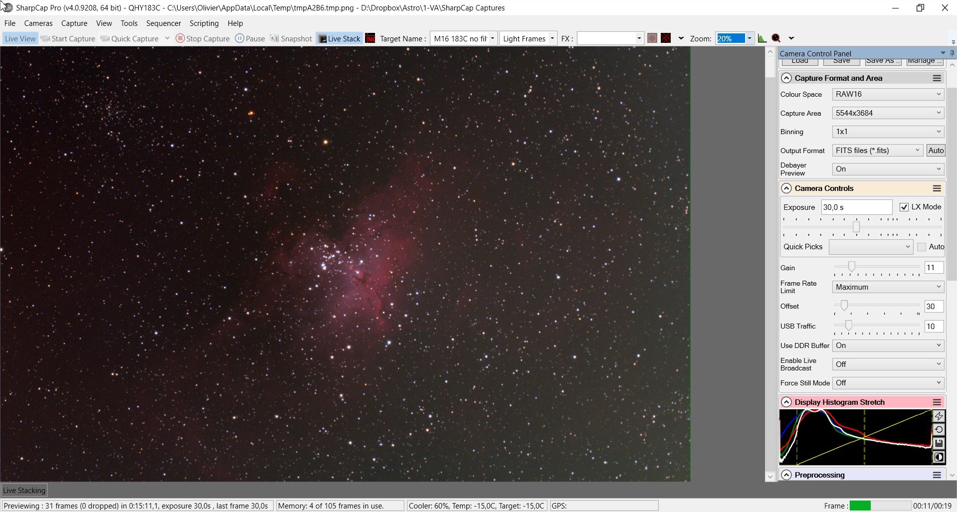

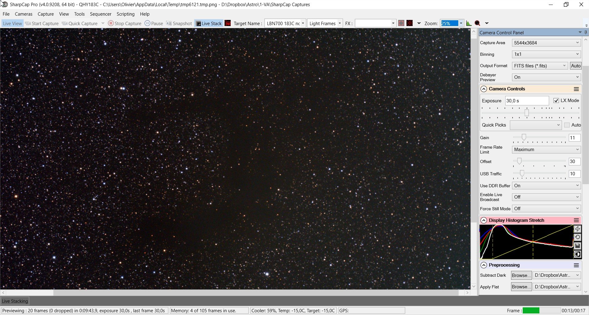

SharpCap Pro (v4.0.8949) - QHY183C - CUsersOlivierAppDataLocalTemptmp356F.tmp.png - DDropboxAstro1-VASharpCap Captures_2.jpg

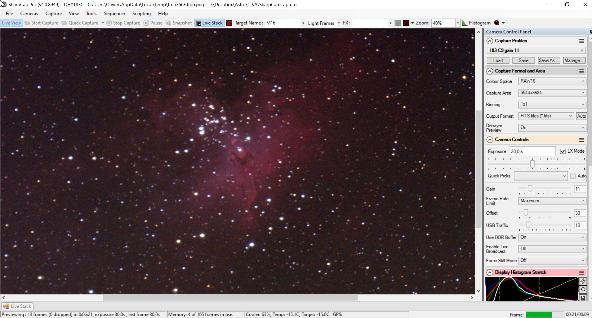

Je fais une sauvegarde "au cas où" et je laisse tourner un peu, mais oui, je suis bien en train de m'enfoncer dans son toit :

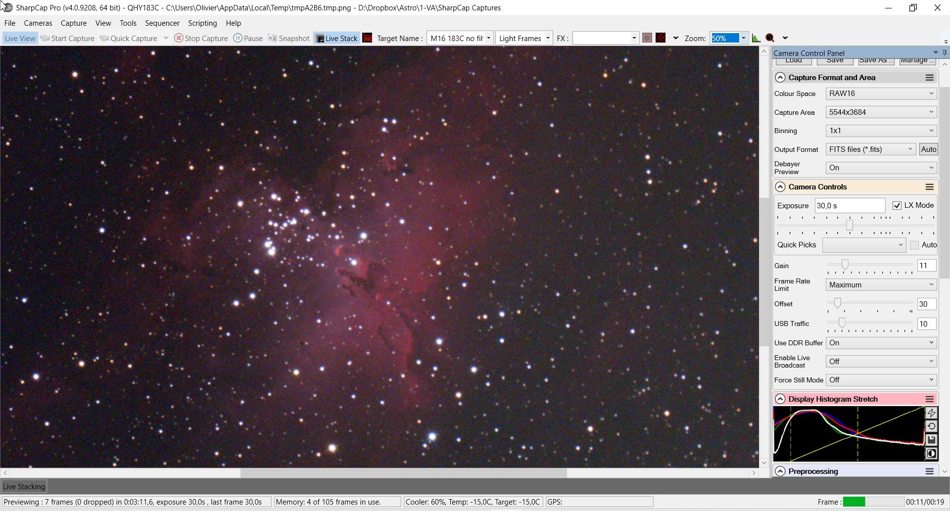

SharpCap Pro (v4.0.8949) - QHY183C - CUsersOlivierAppDataLocalTemptmp356F.tmp.png - DDropboxAstro1-VASharpCap Captures_3.jpg
Pas grave, j'ai pu passer 20mn sur M16 : un record ! L'année dernière, je crois que je l'avais eu 8mn !!...

N'ayant pas de Stellarium, puisqu'il refuse de fonctionner ce soir (pourquoi ???), je cible M13 (car je ne sais pas trop quoi voir d'autre : le Cygne se pointe hors des arbres seulement à 2h du mat, pour l'instant)... Et là :

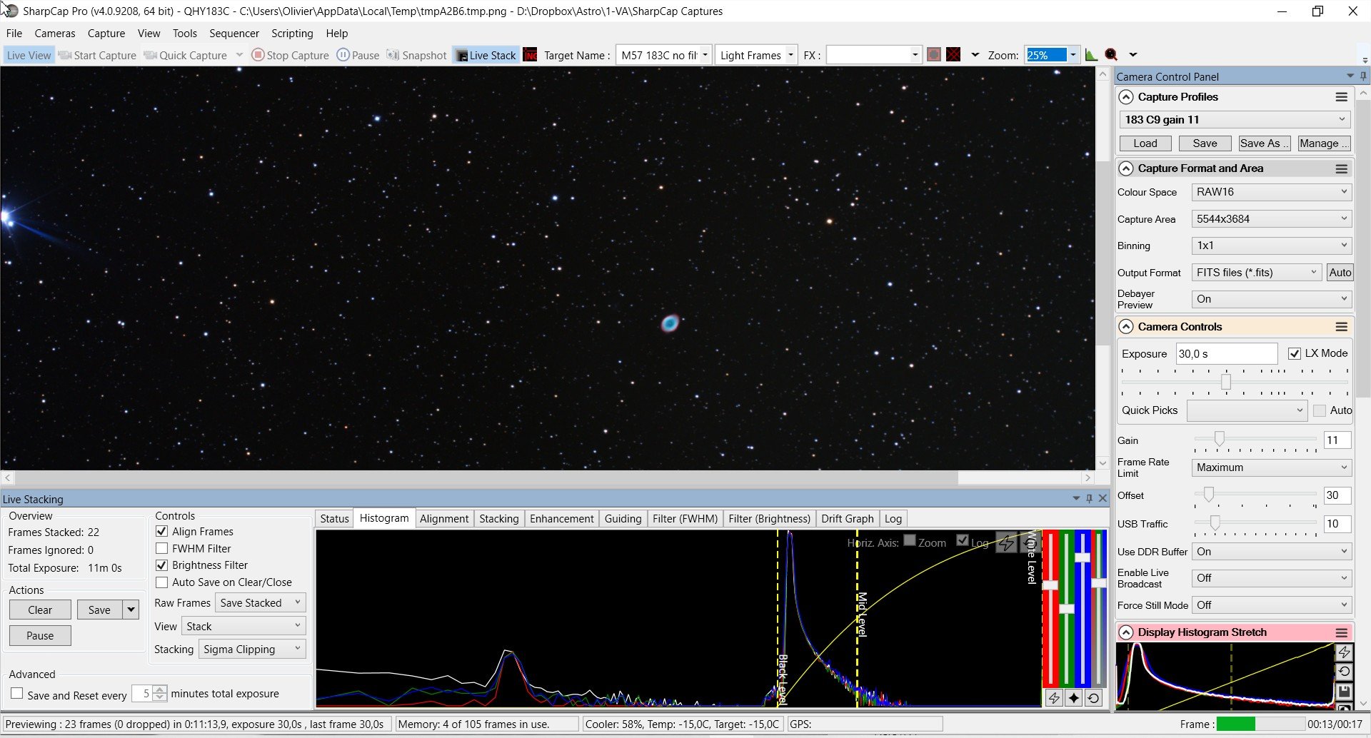

SharpCap Pro (v4.0.8949) - QHY183C - CUsersOlivierAppDataLocalTemptmp356F.tmp.png - DDropboxAstro1-VASharpCap Captures_6.jpg
La caméra ne stacke plus ! :mrgreen: (qui a dit : "Normal !")...
Pfffff... ça me gonfle !!!!!!!!!!!

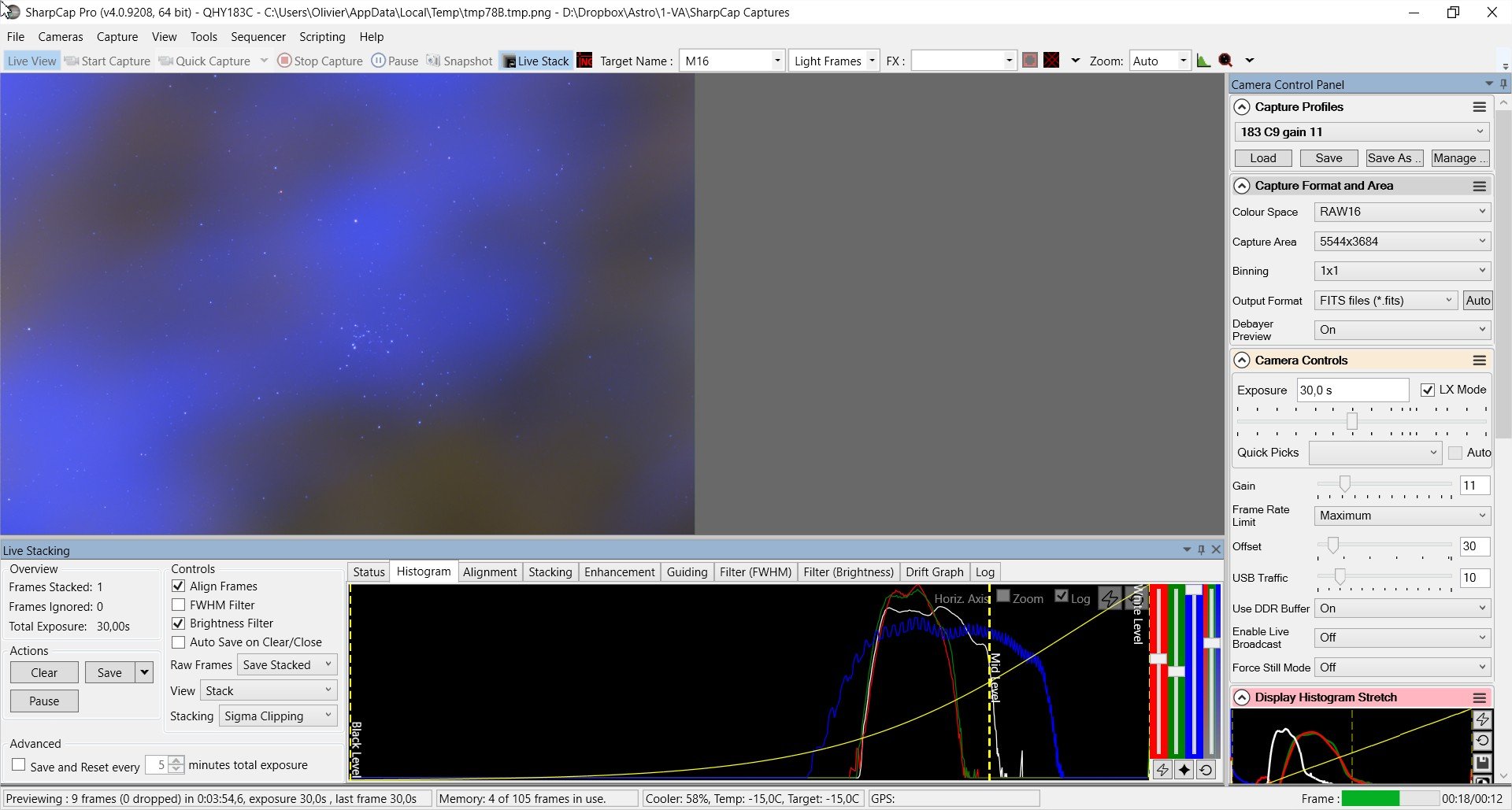

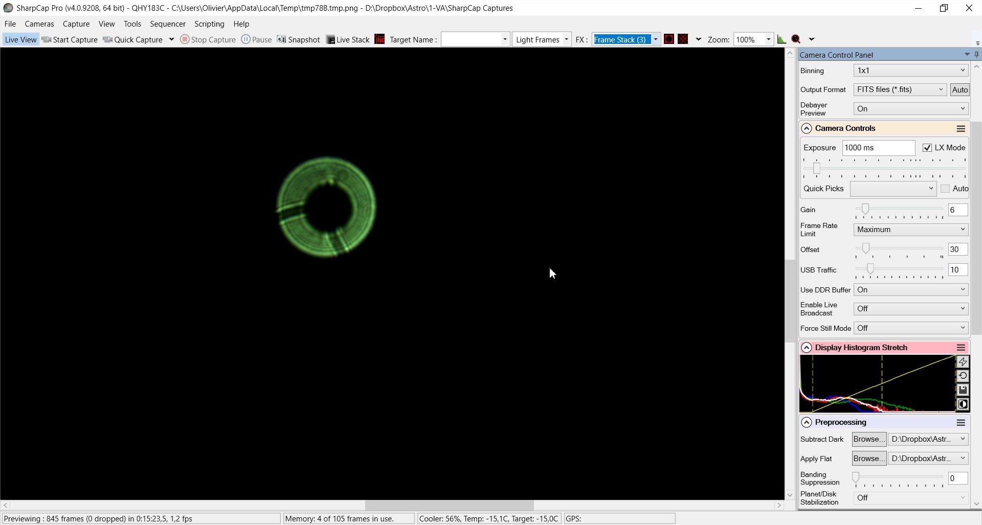

Bref, après, redémarrages, etc. la caméra veut bien fonctionner... sauf que... l'image est bizarrement bleue :doh:
SharpCap Pro (v4.0.8949) - QHY183C - CUsersOlivierAppDataLocalTemptmp356F.tmp.png - DDropboxAstro1-VASharpCap Captures_4.jpg
Pourquoi ? Alors que rien n'a changé depuis tout à l'heure... J'ai déjà tout redémarré, relancé le stack, changé la température... Bref, ça ne veut pas.
Pour imager M13, en plus, que j'ai déjà vu 36 fois : je vais tout plier et je rechercherai pourquoi tout ça merde à ce point... un autre soir.... J'aurais pu imager 20mn en 1h30 de galères.

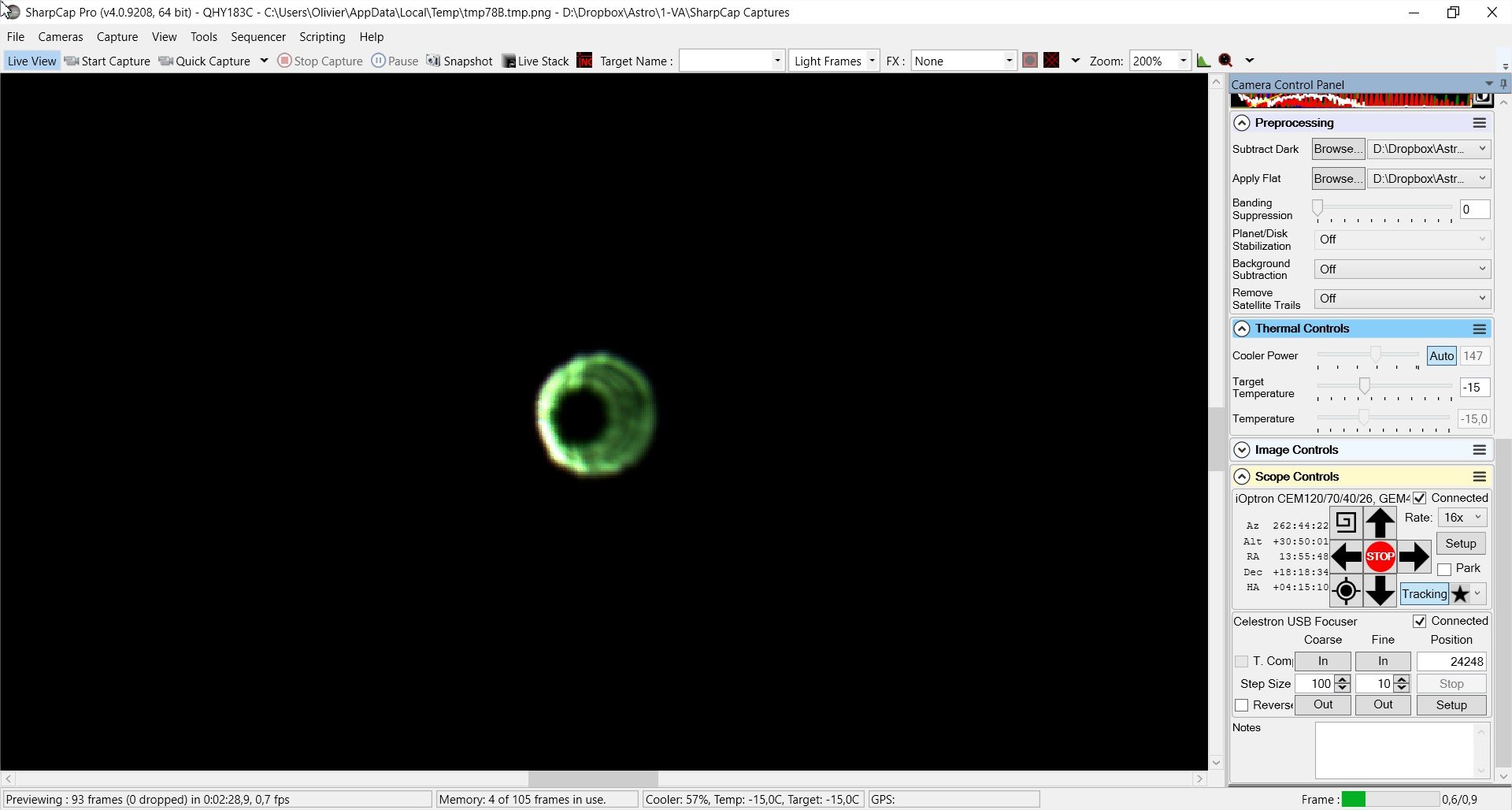

Allez, c'est reparti : à 23h, je pars pour retoucher la collimation (bizarre, car je l'avais justement vérifiée avant d'imager la fameuse comète : cf. ci-dessus).
Et c'est là que j'avais commencé à avoir des étoiles en chevron... Ben, j'avais dû gravement louper un truc, car tout était effectivement en vrac :

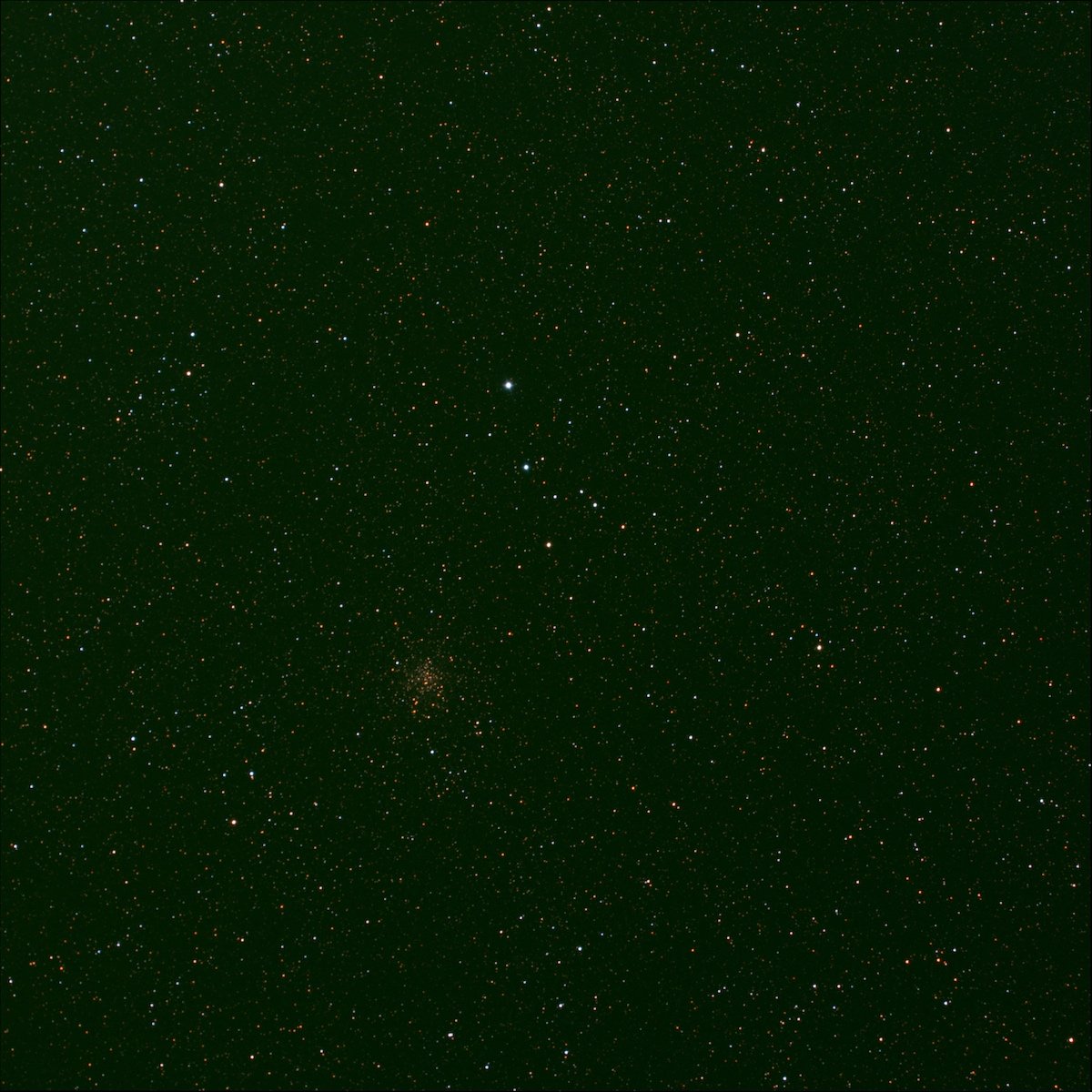

SharpCap Pro (v4.0.9208, 64 bit) - QHY183C - CUsersOlivierAppDataLocalTemptmp78B.tmp.png - DDropboxAstro1-VASharpCap Captures.jpg
Il faut dire que le système pour collimater l'Hyperstar n'est pas super précis : 3 vis à 60°, chacune bloquée par sa contre-vis. C'est facile à bouger, mais ça part vite en trop ou pas assez, et quand on stabilise avec la "contre-vis", parfois ça dérègle tout...

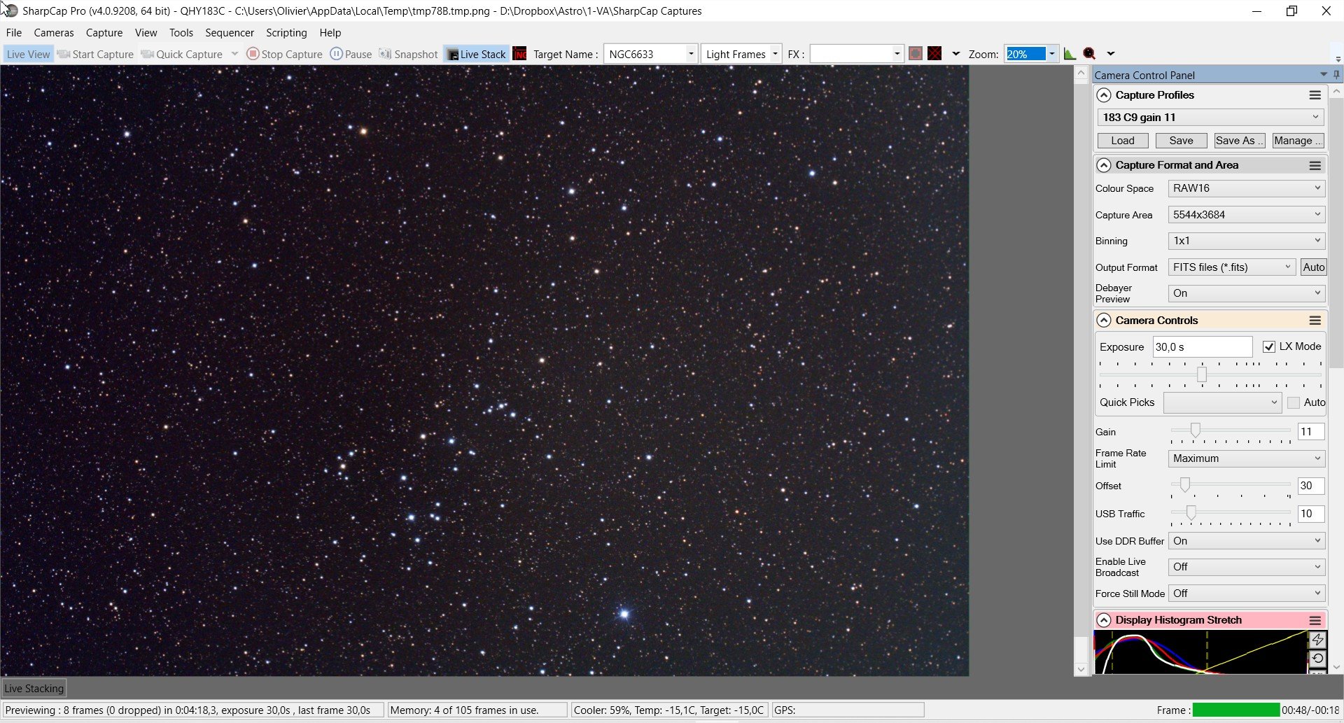

Bon, j'en arrive à ça, qui est mieux :
SharpCap Pro (v4.0.9208, 64 bit) - QHY183C - CUsersOlivierAppDataLocalTemptmp78B.tmp.png - DDropboxAstro1-VASharpCap Captures_3.jpg
Vu l'heure, je cible M20... qui est déjà derrière le mur du voisin (mon "paysage" sur Stellarium n'est pas assez précis, apparemment)... Possible que je ne puisse juste pas le voir de chez moi, tellement c'est petit (comme espace), bas et proche d'arbres et de maison.
Bref, je passe sur M16... qui est encore derrière les arbres :
SharpCap Pro (v4.0.9208, 64 bit) - QHY183C - CUsersOlivierAppDataLocalTemptmp78B.tmp.png - DDropboxAstro1-VASharpCap Captures_4.jpg

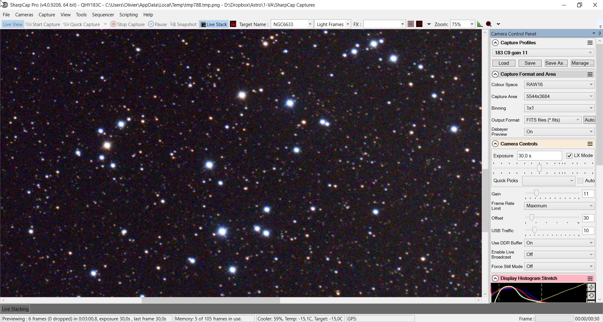

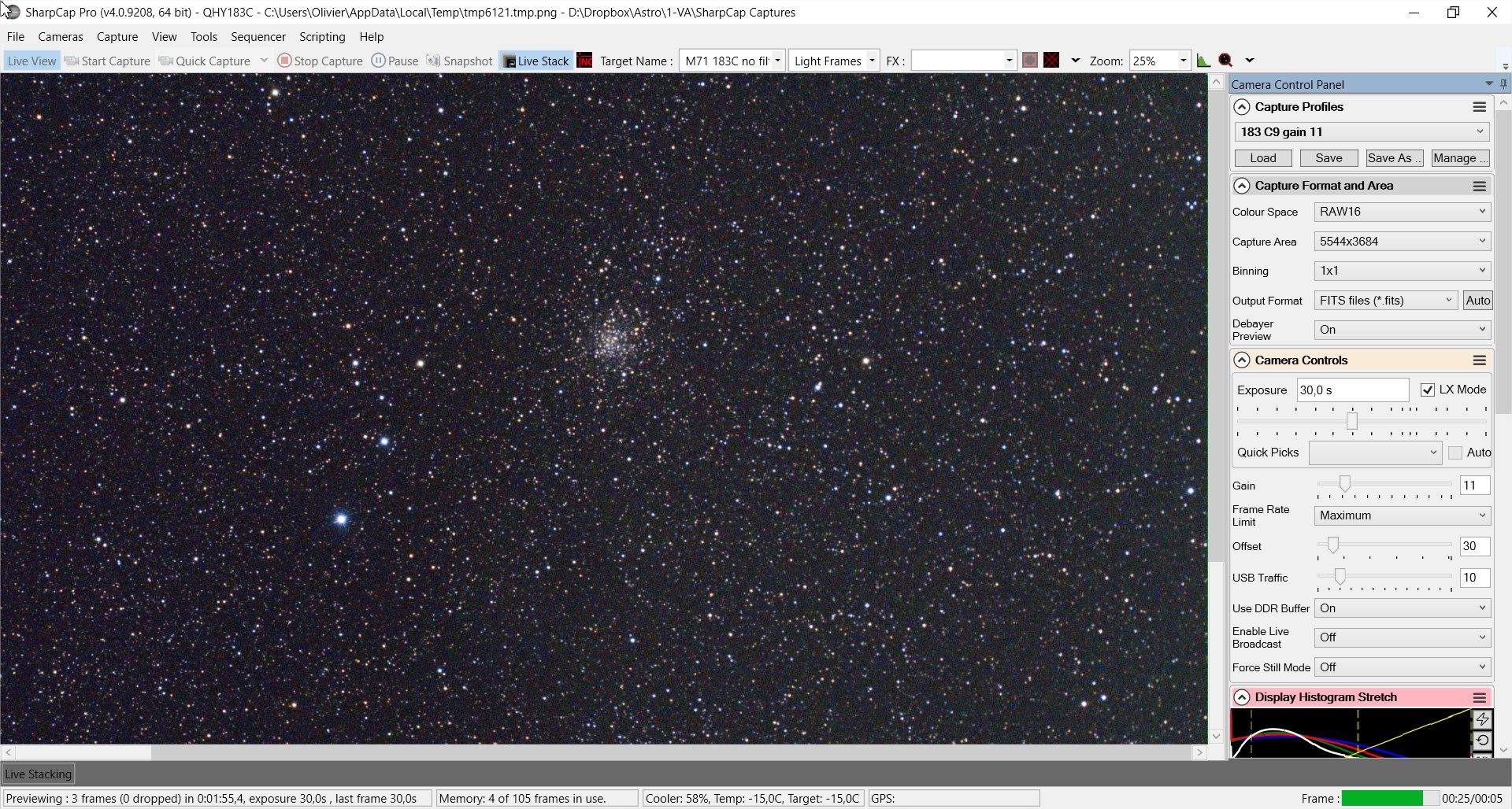

Je remonte vers un amas : NGC6633 "Captain Hook Cluster"... marrant comme nom... Au moins, mes étoiles sont rondes : ouf !
SharpCap Pro (v4.0.9208, 64 bit) - QHY183C - CUsersOlivierAppDataLocalTemptmp78B.tmp.png - DDropboxAstro1-VASharpCap Captures_5.jpg
Vous noterez avec joie et surprise que... tout fonctionne !... Stellarium ne fait plus sa crise... La monture ne veut toujours pas me chercher le "zero point" (tant pis pour elle, on s'en passera)... mais elle me cible les objets à 0.03 degré de précision, donc ça me va...
Je n'ai pas vérifié la MES, vu que je pensais que tout allait merder (et je voulais juste vérifier la collimation). J'ai juste fait la MAP, avec le "multi-star" de SC, puis avec le bahtinov, car je me demande si le multi-star est vraiment efficace (je n'étais pas loin, avec le bahtinov, mais pas pile pareil).

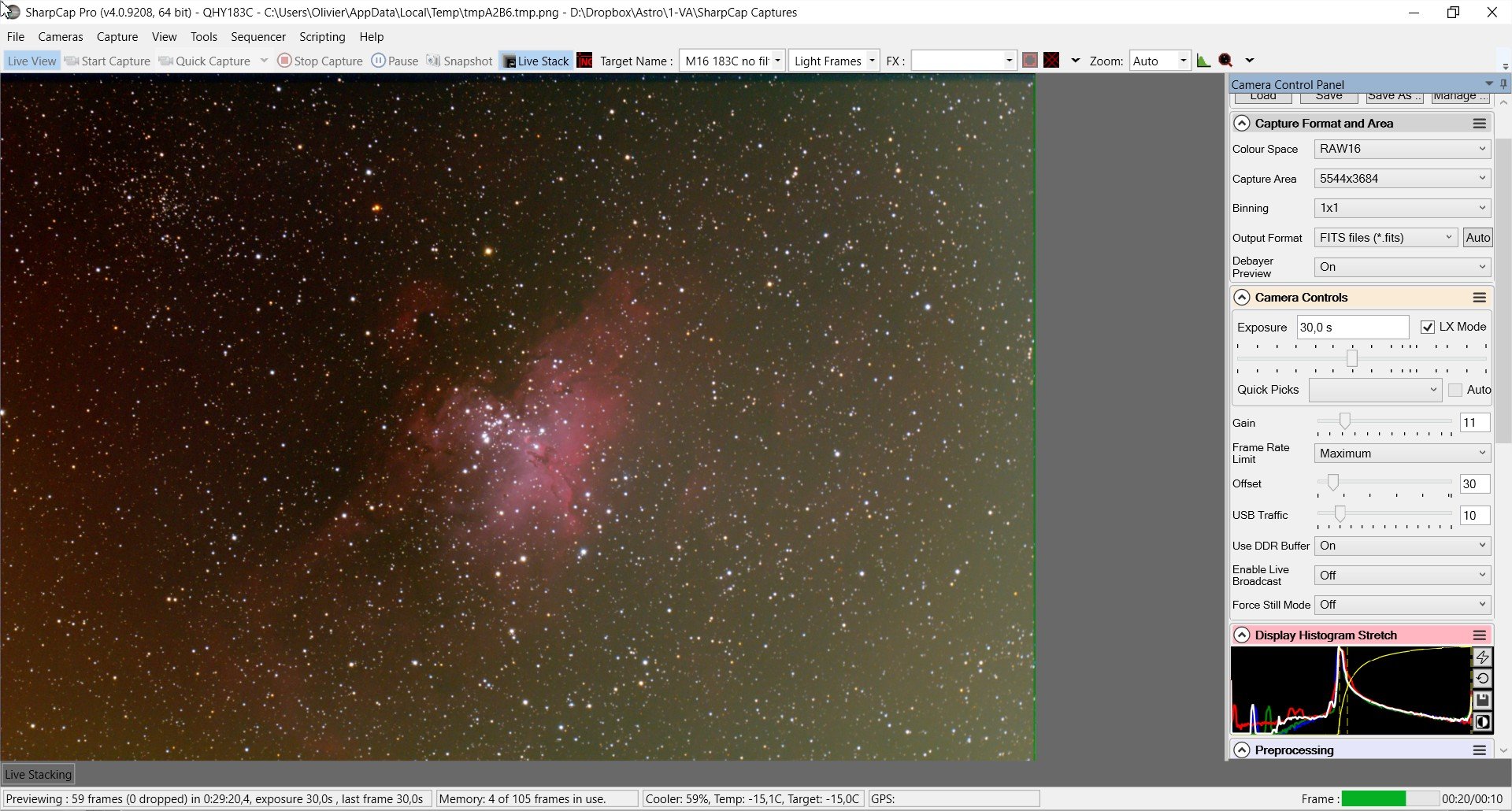

Bref, après 3-4mn sur l'amas, je me dirige vers M16, qui a dû "sortir du bois" :
SharpCap Pro (v4.0.9208, 64 bit) - QHY183C - CUsersOlivierAppDataLocalTemptmp78B.tmp.png - DDropboxAstro1-VASharpCap Captures_6.jpg
Et... oui ! Le voilà !!! La première frame, on voyait encore un peu du toit du voisin... et puis, c'est parti... Je n'ai pas relancé.
Ici, à 3mn de pose (30s unitaire), pas de filtre...
SharpCap Pro (v4.0.9208, 64 bit) - QHY183C - CUsersOlivierAppDataLocalTemptmpA2B6.tmp.png - DDropboxAstro1-VASharpCap Captures.jpg
Et à 15mn...
SharpCap Pro (v4.0.9208, 64 bit) - QHY183C - CUsersOlivierAppDataLocalTemptmpA2B6.tmp.png - DDropboxAstro1-VASharpCap Captures_2.jpg
Apparemment, ça passe bien sans filtre (malgré qu'on y voit presque comme en plein jour avec les lampadaires).

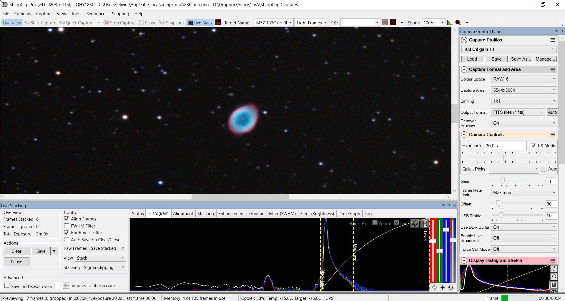

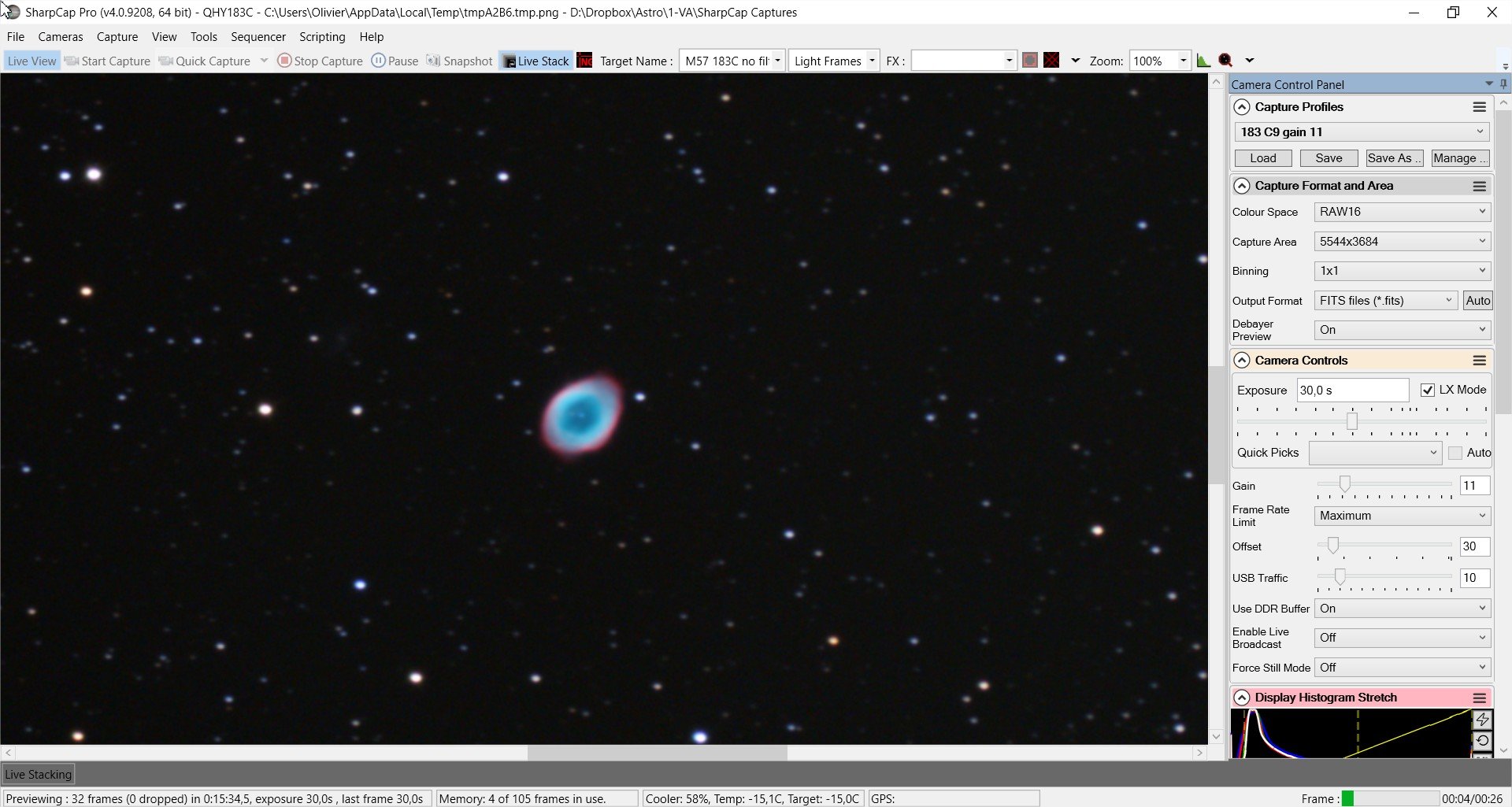

Je file voir M27, qui a passé le méridien (mais vite fait, car je bosse demain)...
SharpCap Pro (v4.0.9208, 64 bit) - QHY183C - CUsersOlivierAppDataLocalTemptmpA2B6.tmp.png - DDropboxAstro1-VASharpCap Captures_5.jpg

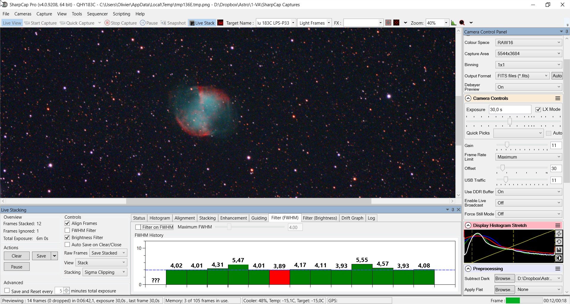

Je pense que j'ai Sheliak (étoile double) juste au bord de mon cadre. Dommage, j'aurais pu l'inclure, je n'avais pas vu...
SharpCap Pro (v4.0.9208, 64 bit) - QHY183C - CUsersOlivierAppDataLocalTemptmpA2B6.tmp.png - DDropboxAstro1-VASharpCap Captures_6.jpg
Je m'arrête à 15mn (30s unit.) sans filtre ni guidage, pour aller voir une dernière cible...
SharpCap Pro (v4.0.9208, 64 bit) - QHY183C - CUsersOlivierAppDataLocalTemptmpA2B6.tmp.png - DDropboxAstro1-VASharpCap Captures_7.jpg

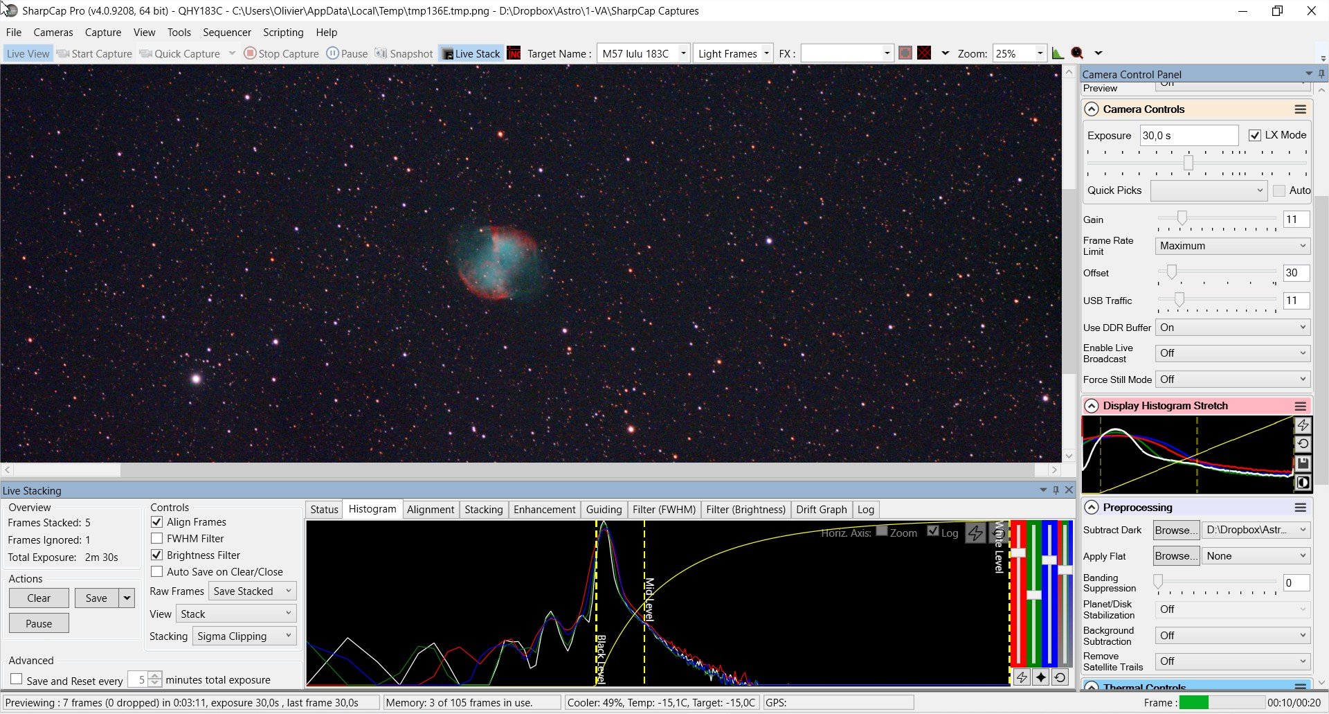

La version Siril / Gigapixel / Sharpen (peu utile vu mes étoiles en ballon de rubgy !!)
Dernière modification par Olivier-Fantasy le 01 août 2022, 16:03, modifié 1 fois.

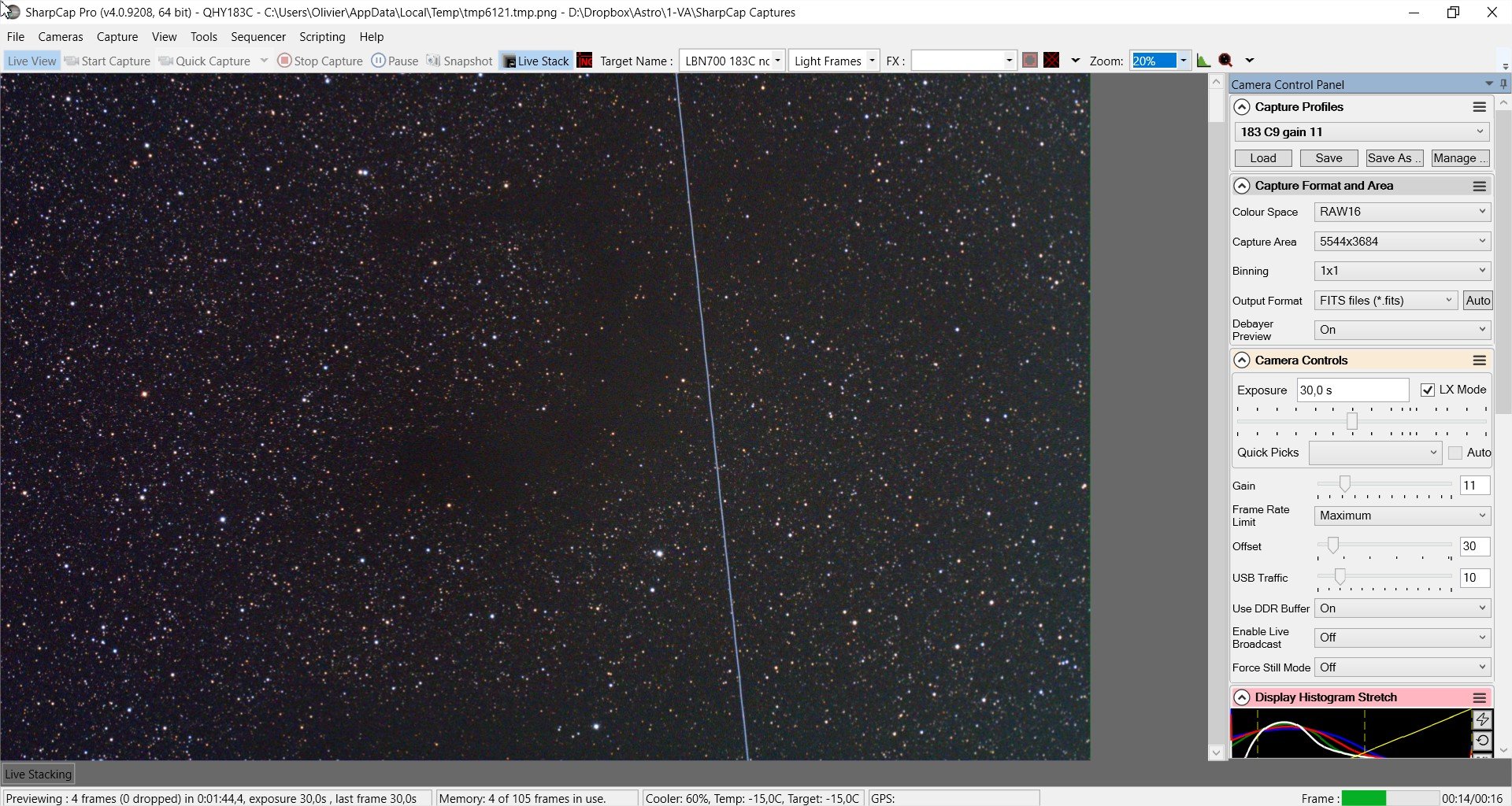

J'avais un bon souvenir de LDN700, une nébuleuse obscure proche de Tarazed (belle étoile orangé) que j'avais observée l'an passé.
Donc, je me pose dessus quelques minutes pour terminer la soirée.
Bien sûr, un satellite me coupe ma nébuleuse en deux :evil:
SharpCap Pro (v4.0.9208, 64 bit) - QHY183C - CUsersOlivierAppDataLocalTemptmp6121.tmp.png - DDropboxAstro1-VASharpCap Captures.jpg
Pas grave, je stackais depuis 2mn... je relance.
Ici, à 8mn de pose (30s unitaire), toujours sans filtre ni guidage.
SharpCap Pro (v4.0.9208, 64 bit) - QHY183C - CUsersOlivierAppDataLocalTemptmp6121.tmp.png - DDropboxAstro1-VASharpCap Captures_2.jpg
C'est quand même sympa d'avoir des étoiles rondes :P
Je m'arrête à 18mn pour aller voir "une petite dernière" (tant pis pour le réveil, dans quelques heures)...

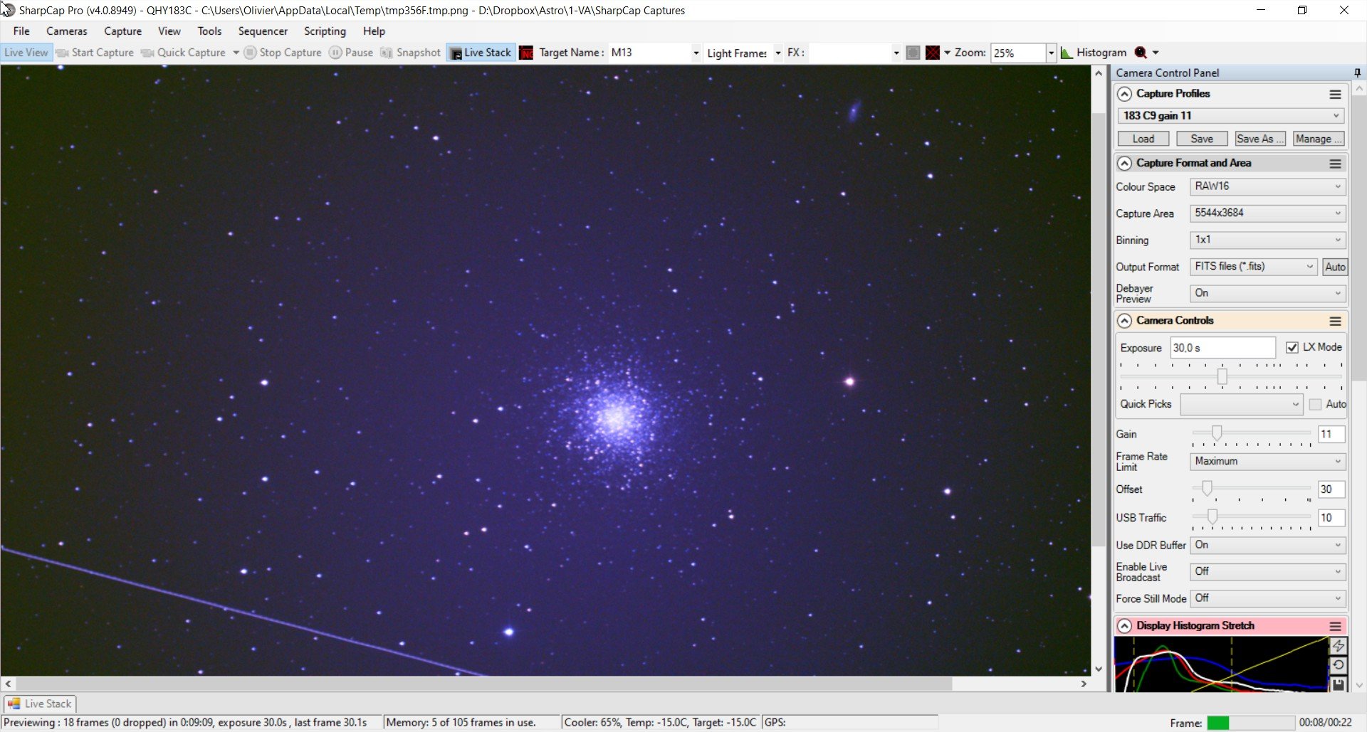

L'an passé, j'avais enchaîné avec M71, que j'avais longuement recherché avec mon dobson, avant de me mettre au VA. Et j'en avais aussi un bon souvenir, quand je l'avais vu sur écran, pour la première fois, en juillet dernier.
Mais maintenant que j'arrive à mieux régler mon bazar (quand il veut fonctionner !!), ça déménage :D
1 seule pose de 30s !!!!
SharpCap Pro (v4.0.9208, 64 bit) - QHY183C - CUsersOlivierAppDataLocalTemptmp6121.tmp.png - DDropboxAstro1-VASharpCap Captures_3.jpg
Je me souvenais que ça fourmillais d''étoiles, dans le coin, mais l'année dernière, pour voir tout ça, j'avais dû passer le fits dans StarTools !!!
Là, il y a du monde, en direct, c'est extra !!
Après 8mn (30s unitaire). On voit dessous un autre petit amas : Cr408
SharpCap Pro (v4.0.9208, 64 bit) - QHY183C - CUsersOlivierAppDataLocalTemptmp6121.tmp.png - DDropboxAstro1-VASharpCap Captures_4.jpg
Voilà ce que j'avais réussi à voir l'an passé, en 12mn (avec le C9 + Hyperstar + 533) idem en 30s unitaire (mais je n'arrivais pas encore à bien régler l'image, comme on le constate) :
Et ce soir, après 18mn (avec la 183, pas le même format) :

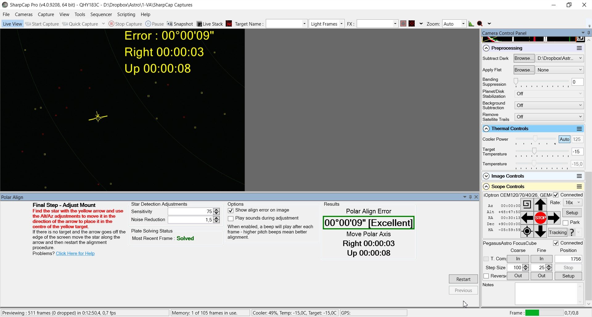

Cette nuit, je suis côté "vue sur le Nord", avec la lunette de 115 à f/4.5 (grâce à l'Apex-L) + filtre LPS-P3 pour la mise en station, mise au point et première image. L'idée est de passer ensuite sur le L-Extrem que j'ai trouvé d'occase il y a plus d'un mois et encore jamais essayé.
La MES quand on voit la polaire, c'est un plaisir !
Rapide et facile :
SharpCap Pro (v4.0.9208, 64 bit) - QHY183C - DDropboxAstro1-VASharpCap Captures.jpg
Après les habituelles m...des informatiques (monture perdue, caméra qui n'apparait pas, etc.), réglées en redémarrant tout (pas juste l'ordi : débranché aussi côté monture, prise, etc.), car bien sûr tout a planté... je file voir M27 (sans flat, car je le ferai plutôt pour le NBZ) :
SharpCap Pro (v4.0.9208, 64 bit) - QHY183C - CUsersOlivierAppDataLocalTemptmp136E.tmp.png - DDropboxAstro1-VASharpCap Captures_5.jpg
