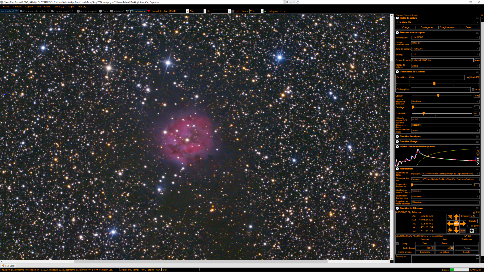

Là je me suis un peu endormi dessus, cool, la FWHM à baissé pendant ce temps
IC5146 214x30s gain 1601 offset 3 dark+flat + guidage 1.5s + filtre IR/UV cut F4.5

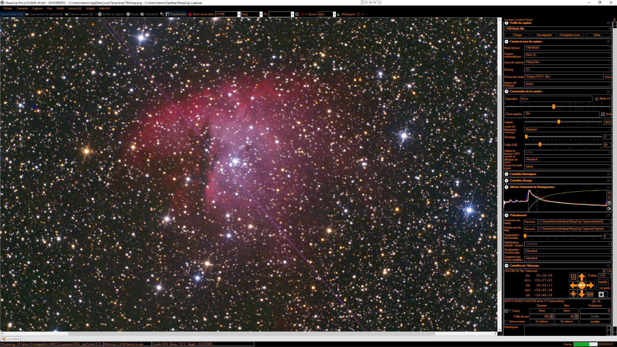

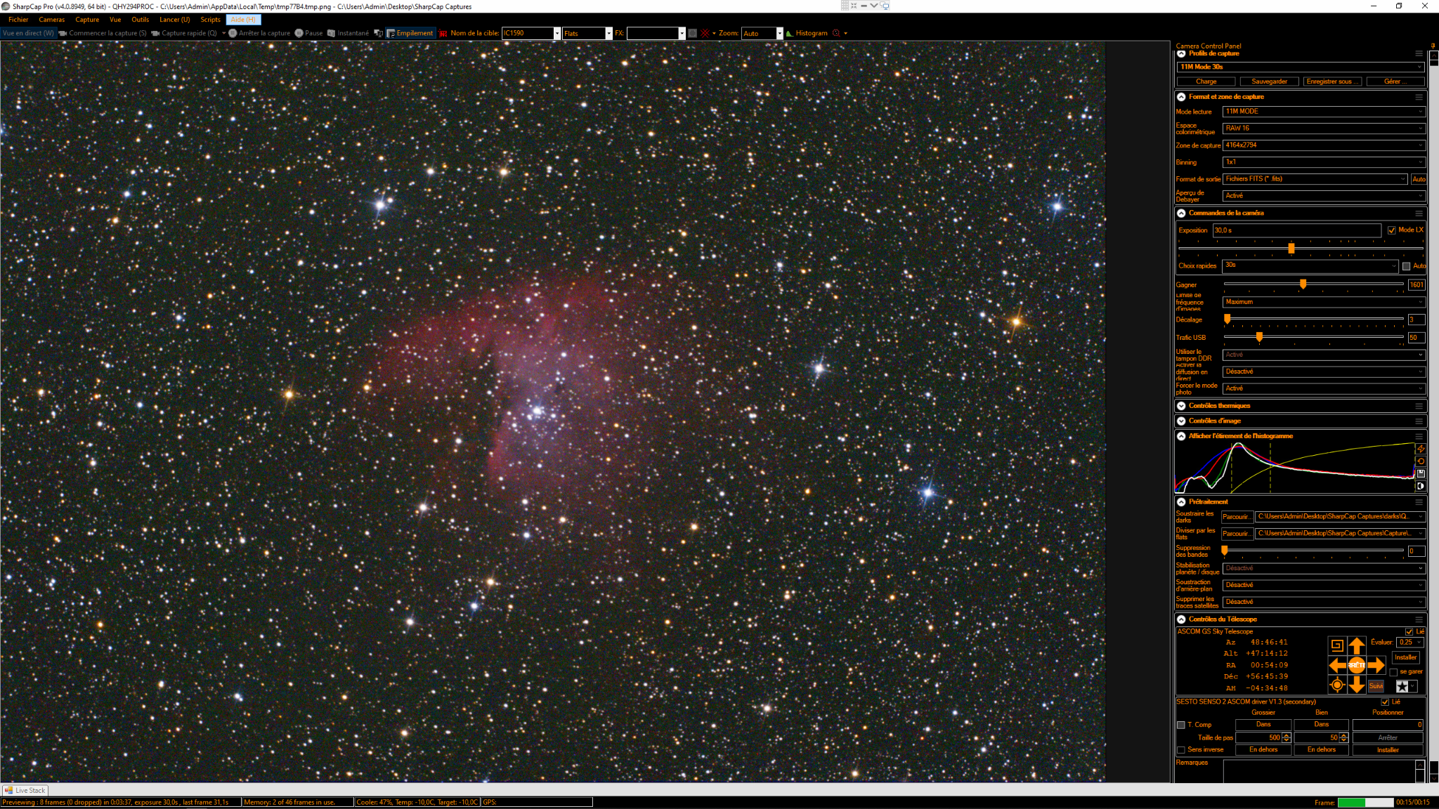

Direction Pacman à présent, mais en clair cette fois.
IC1590 6x30s gain 1601 offset 3 dark+flat + guidage 1.5s + filtre IR/UV cut F4.5
IC1590 95x30s gain 1601 offset 3 dark+flat + guidage 1.5s + filtre IR/UV cut F4.5

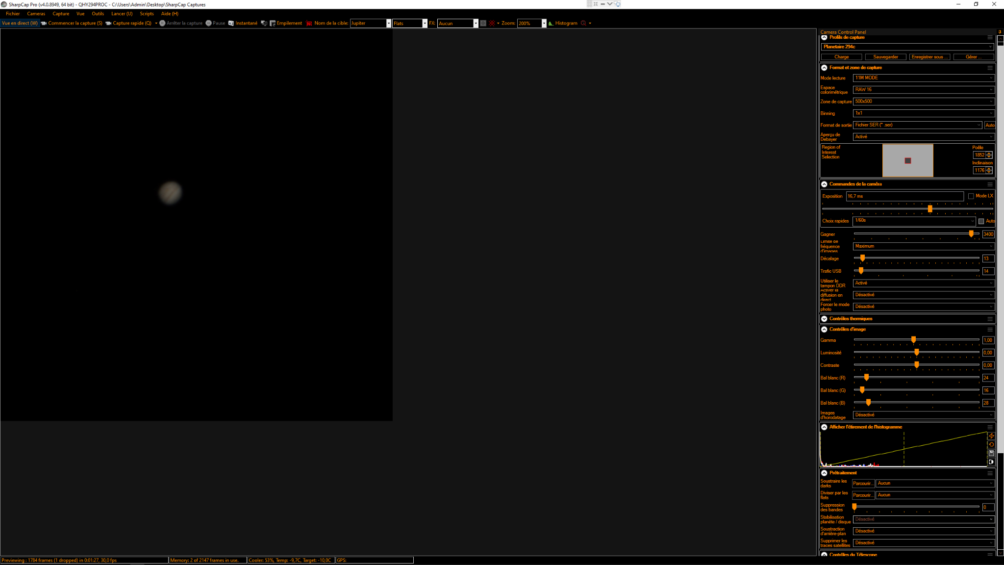

Un petit coup d'œil à Saturne en passant (bon à 675mm ^^ )
Jupiter

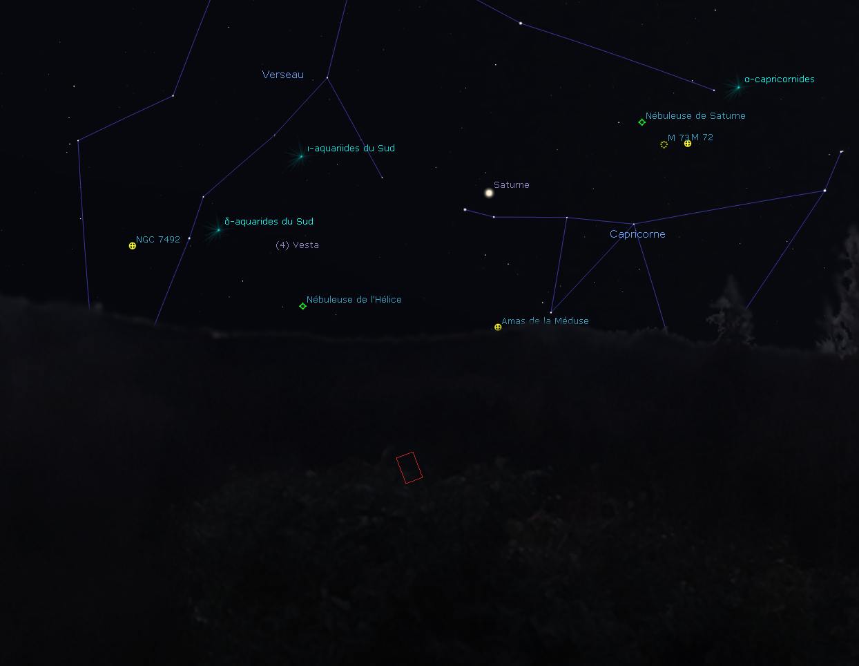

TU AS NGC 7203 PAS LOIN DE SATURNE
L'AVA "suite" de Caprice
Message par Caprice » 03 août 2022, 02:27
03 août 2022, 02:20
Pas loin mais derrière la montagne pour moi :(
Messages : 9805
Message par Fabiolat74 » 03 août 2022, 02:29
OUPSSS 7293 JE VOULAIS DIRE NEBULEUSE HELICE

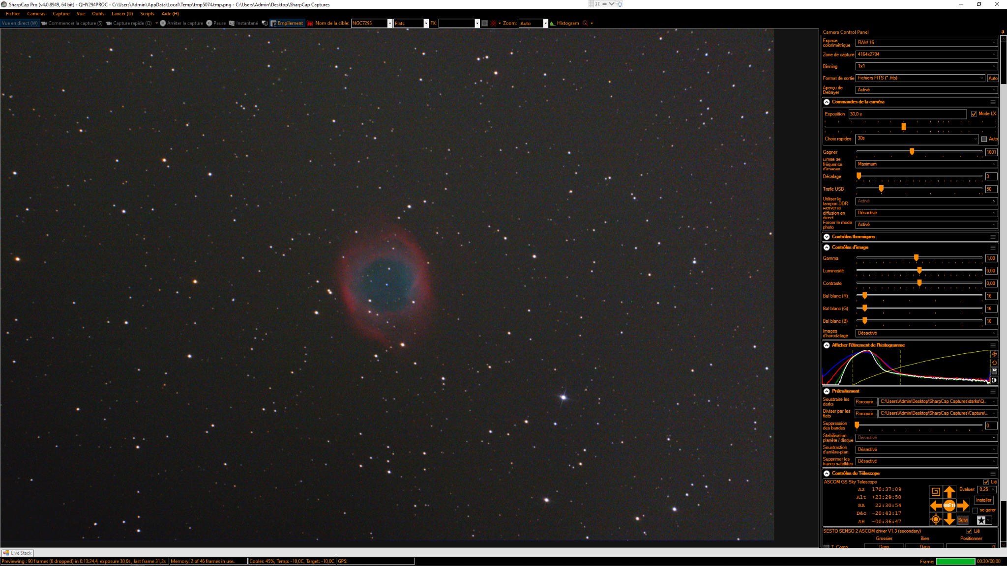

Merci @Fabiolat74, ça passe au raz de la montagne, pas de guidage, la lulu est dans les arbres, juste eu le temps de l'attraper avant qu'elle ne disparaisse :)
NGC7293 6x30s gain 1601 offset 3 dark+flat + guidage 1.5s + filtre IR/UV cut F4.5

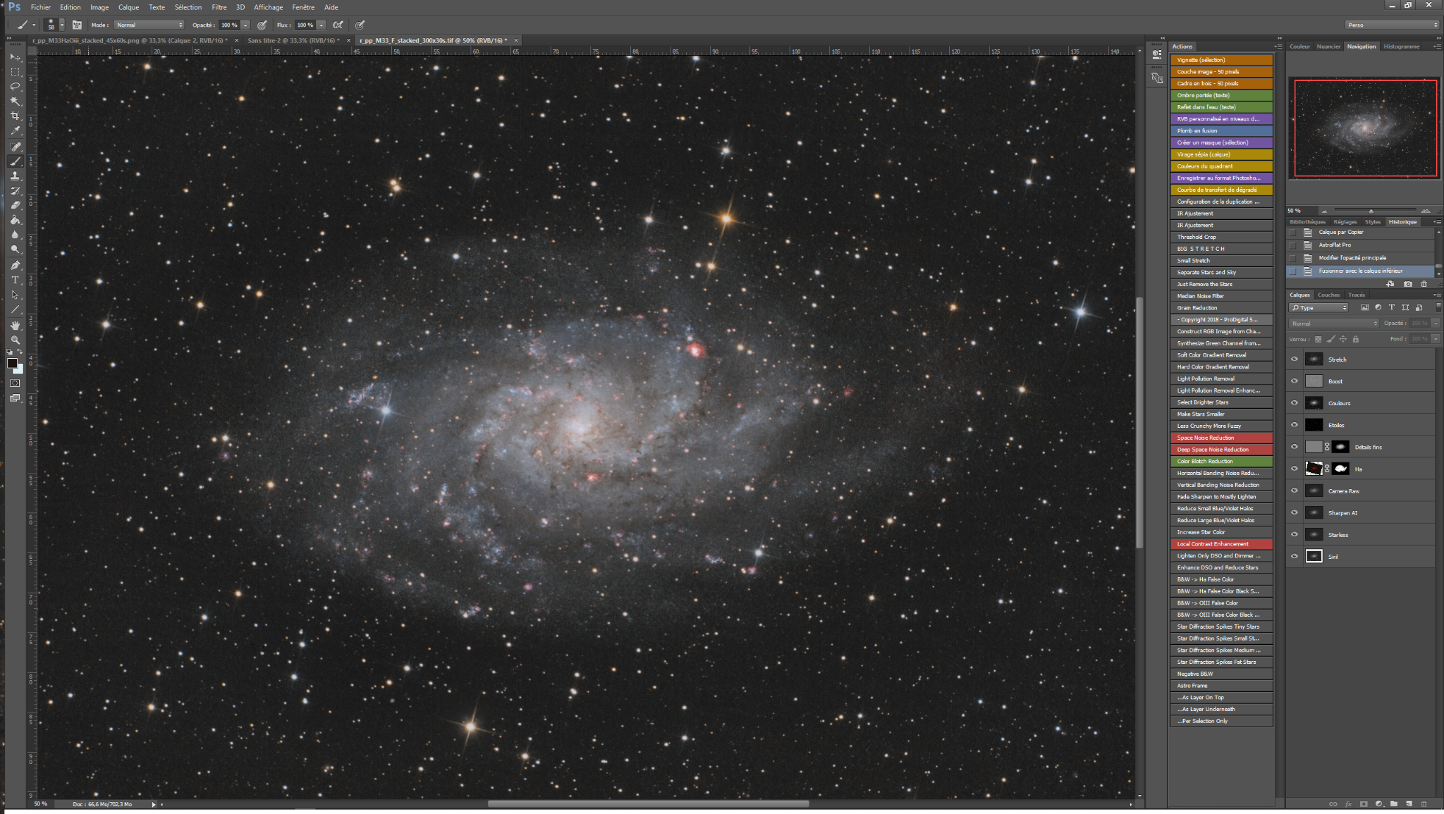

C'est vrai qu'il n'y a pas tout ça avec l'ASIAIR. Pour Sharpcap, je n'utilise plus les autostretch.
Pour les histos, sur le grand en bas, je le laisse à peu près par défaut. Je mets le Black Level tout à gauche, le White level tout à droite et je rapproche le middle vers le black pour que la courbe du petit histo décolle suffisamment de la gauche.
J'aligne les couleurs à la main avec des clics au dessus ou au dessus du curseur de chaque couleur en laissant le vert à 0 (je garde aussi un oeil sur le petit histo pour que les bosses de chaque couleur soient au même point, et je me base sur la couleur du fond de Ciel pour voir si j'ai trop de rouge ou de bleu, ou pas assez...).
et enfin c'est avec le petit histo que je fais le stretch de l'image. Je ramène le black level à peu près là où la courbe verte recoupe la courbe blanche (luminance) et je ramène celle du middle vers le black jusqu'où ça me semble correct.
Il y a d'autres méthodes qui marchent tout aussi bien mais celle-ci me va bien ;)
exemple sur M33 que je reviens voir
M33 11x30s gain 1601 offset 3 dark+flat + guidage 1.5s + filtre IR/UV cut F4.5

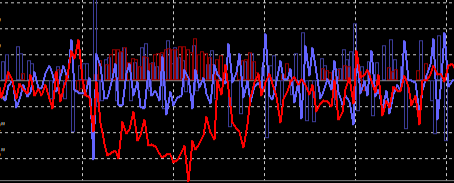

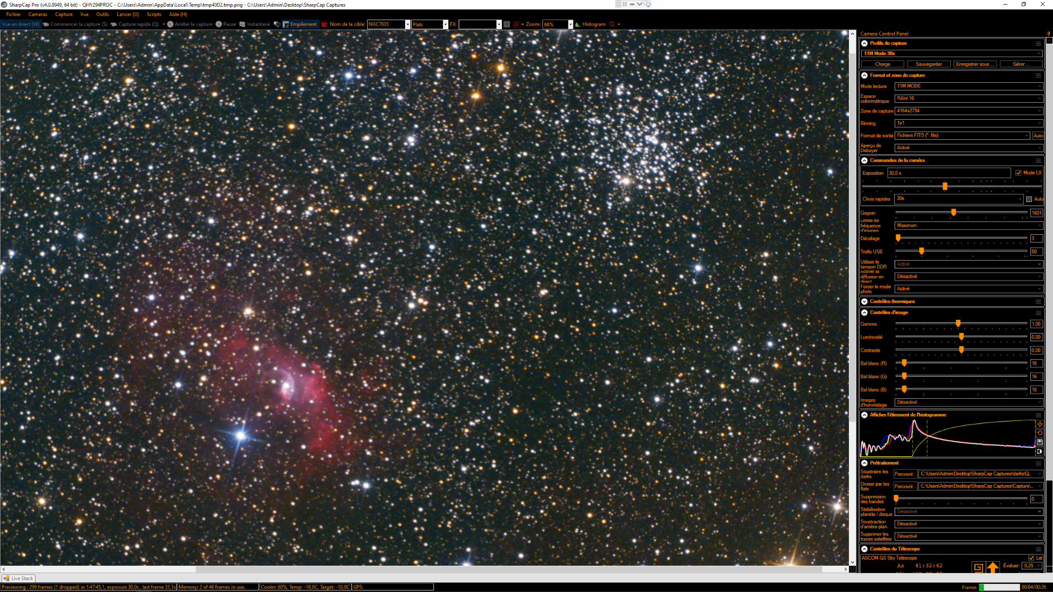

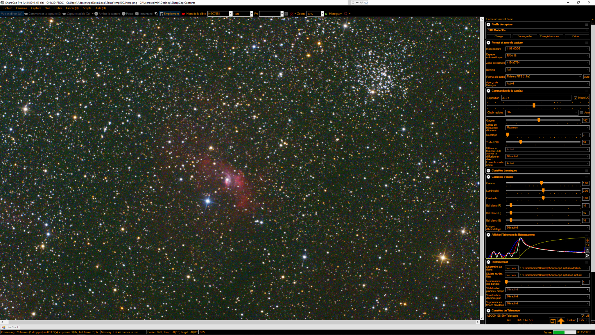

Le Ciel est toujours ouvert. 2 MES plus tard avec Sharpcap, j'attaque le nuit avec la Bulle et M52, toujours à F4.5, filtre UV/IR, en poses de 30s.
La FWHM est moyenne/bof, le guidage est plutôt mieux, sauf par moment où le DEC part en vrille, puis reprend ses esprits un moment, puis recommence... Le Vent ? :think:
Exemple:
NGC7635/M52 20x30s gain 1601 offset 3 dark+flat + guidage 1.5s + filtre IR/UV cut F4.5
Des nuages inattendus sont venir couvrir le Ciel, laissant quelques trous de temps en temps.
Les revoici après 100 frames
NGC7635/M52 100x30s gain 1601 offset 3 dark+flat + guidage 1.5s + filtre IR/UV cut F4.5

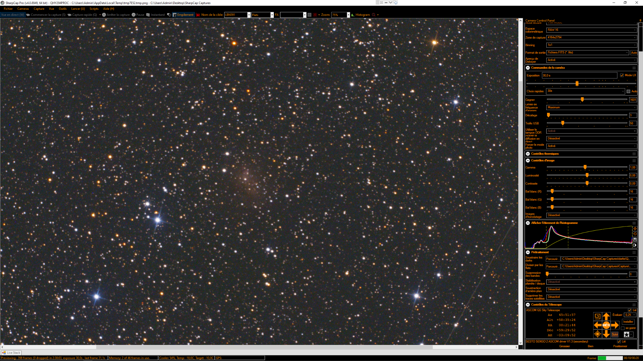

Message par Caprice » 04 août 2022, 01:43

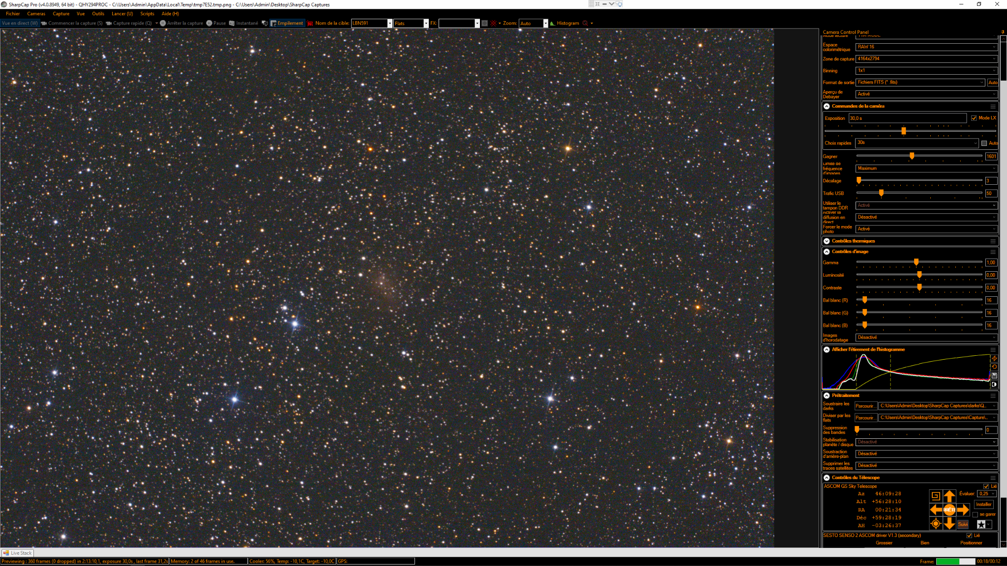

Je tente de redécouvrir la Galaxie de l'Eclat d'Etoile, IC10 ou LBN591, une galaxie sombre, naine et irrégulière que j'avais visitée il y a un an dans Cassiopée. Elle était déjà bien discrète à l'époque, j'espère en voir un peu plus
IC10/LBN591 12x30s gain 1601 offset 3 dark+flat + guidage 1.5s + filtre IR/UV cut F4.5
après 44 frames, pas franchement mieux
IC10/LBN591 44x30s gain 1601 offset 3 dark+flat + guidage 1.5s + filtre IR/UV cut F4.5

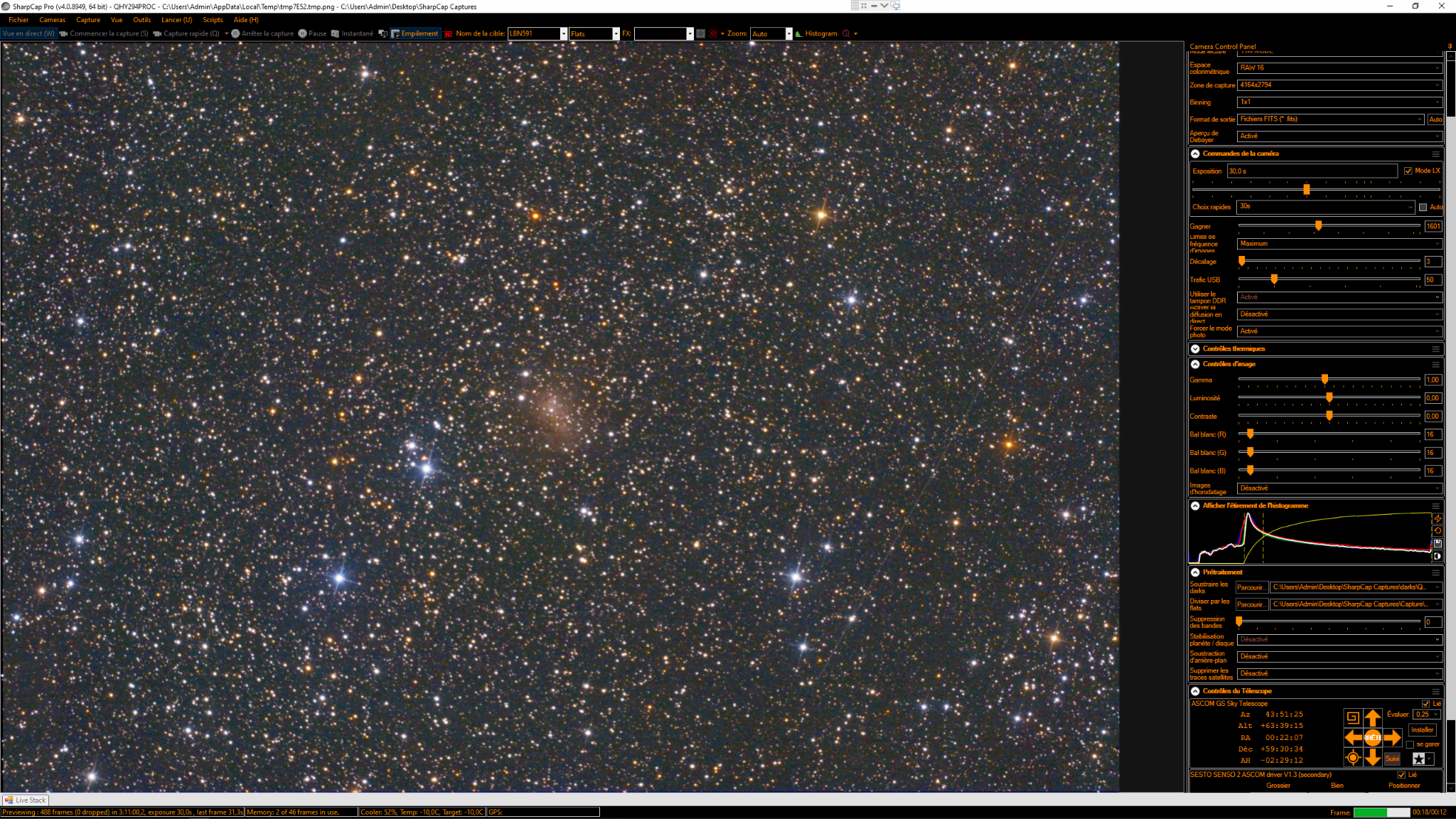

et après 60 minutes, c'est mieux vue de loin :mrgreen:
IC10/LBN591 120x30s gain 1601 offset 3 dark+flat + guidage 1.5s + filtre IR/UV cut F4.5
:sleeping-blue:

En général le vent tu as un saut commun AD + DEC
