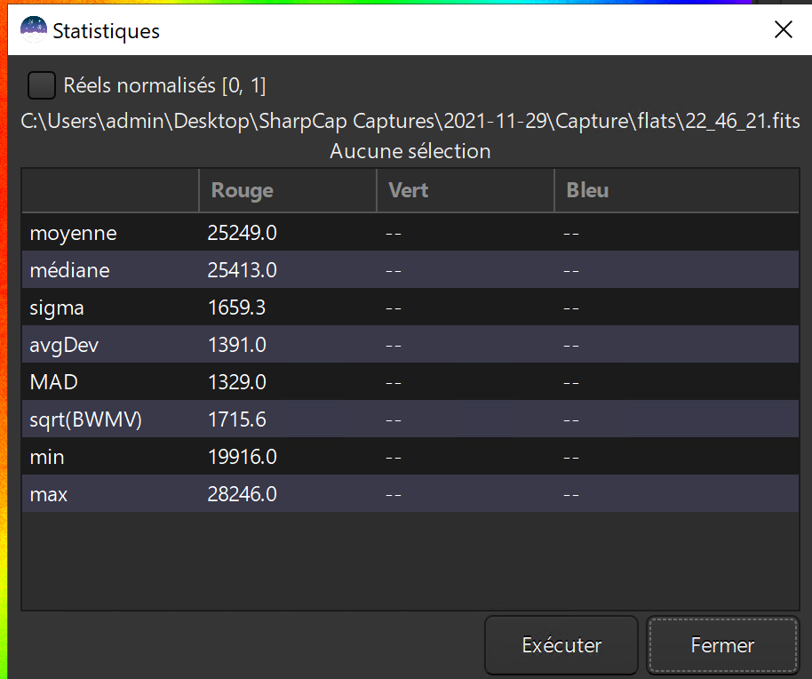

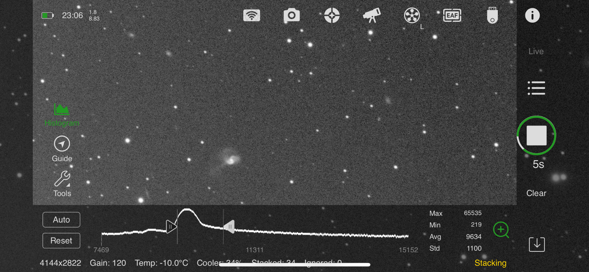

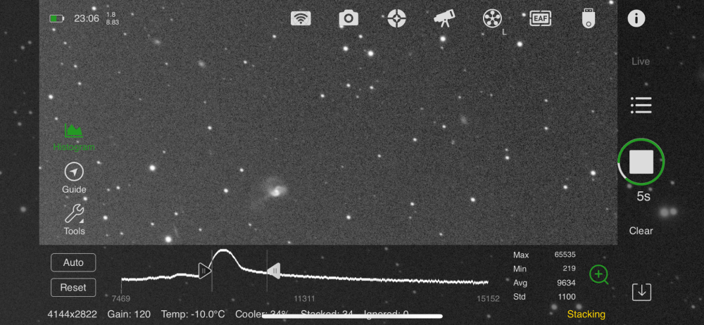

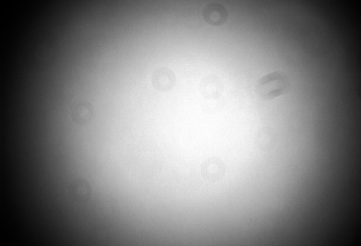

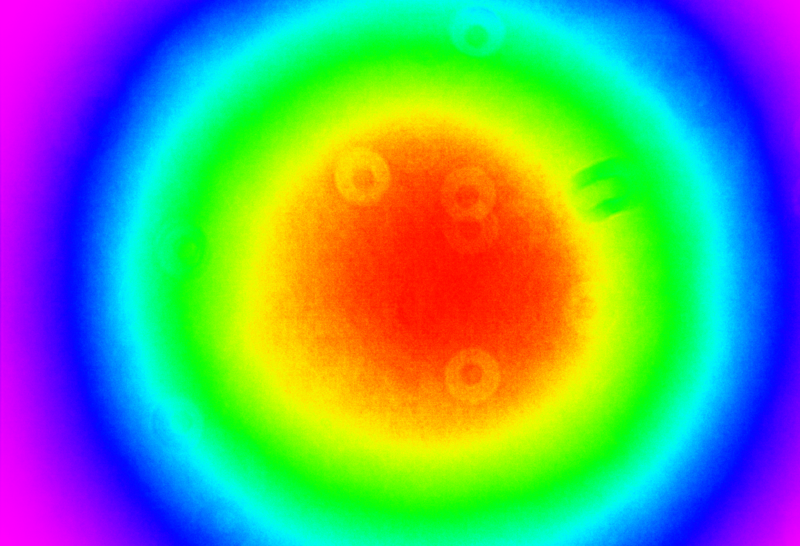

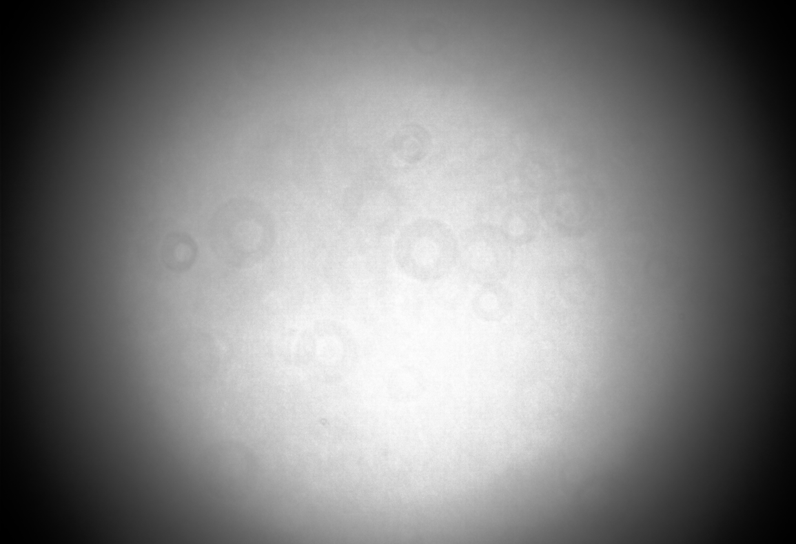

Il y a un plus de trame visible sur mon masterflat d'hier soir que dans un flat de 5s "cuit à l'étuvée" comme les appelle Cécile M., mais il faut tirer sur l'histo pour le voir. Ce n'est pas le même scope ni le même filtre, mais voilà un comparatif en mode "histogramme"
Flat 100 x 0.999s offset 0 non corrigé
Flat 25 x 5.000s offset 30 non corrigé

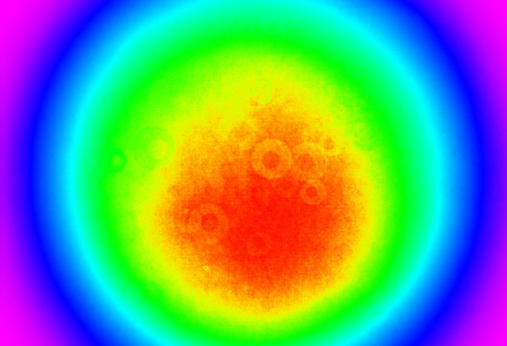

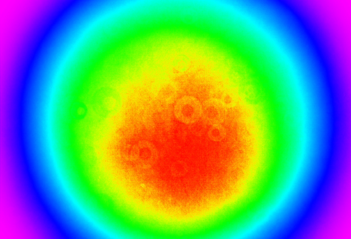

Et en fausses couleurs

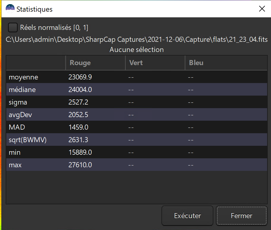

Les stats
A première vue je dirais que pour du VA ça suffit largement, pour de la photo le bruit présent dans le flat est quand même notablement supérieur. Je ne sais pas si ce sera gênant...

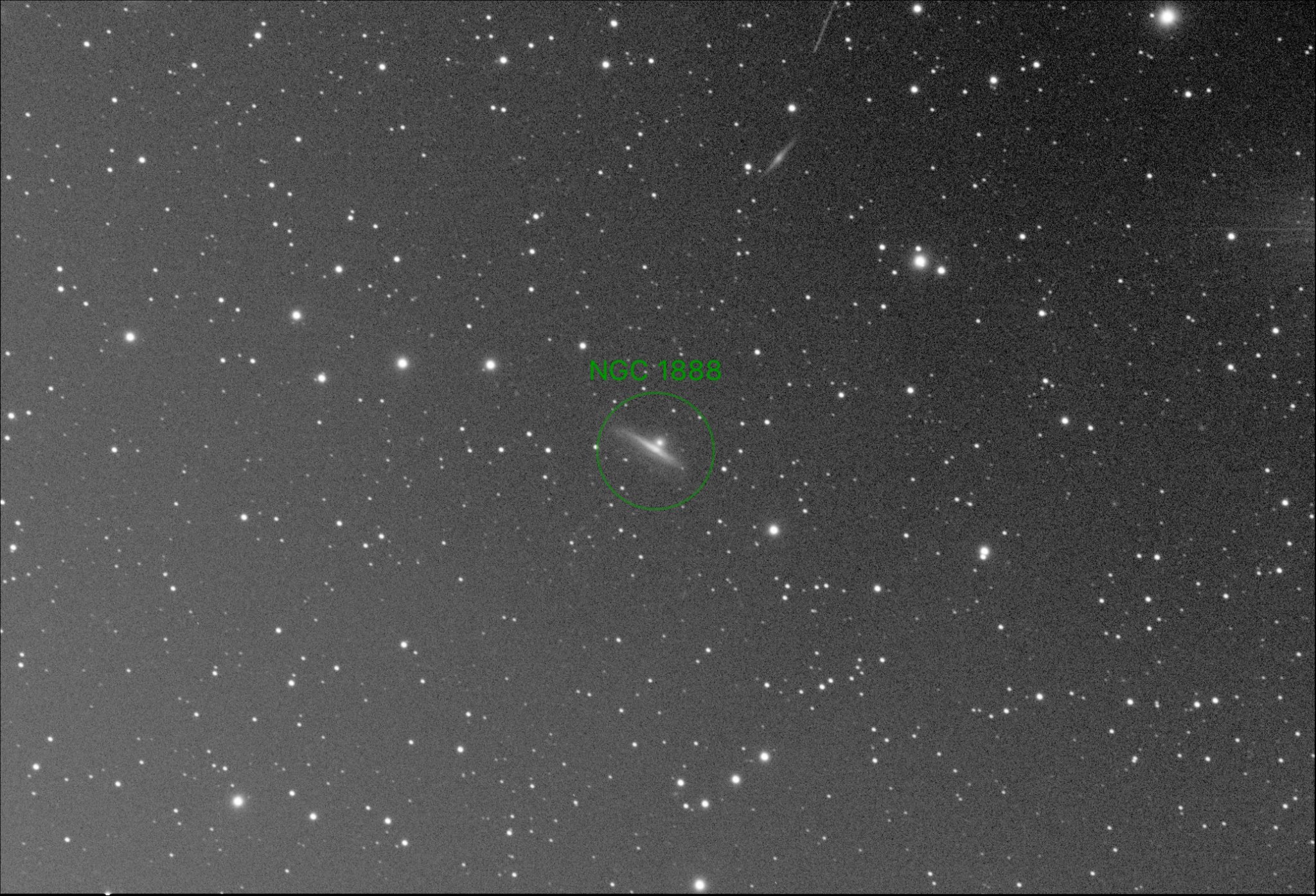

Session au C9, ASIAir et filtre IR-UV en attendant les nuages dus aux achats de @spica2000
Voici Arp 123, aussi nommée NGC 1888 (la grande) et NGC 1889 la petite. Les deux galaxies sont en interaction à à peu près 80 M d'a-l du bureau de Christian Estrosi. Dimensions apparentes 3'x0.8'
15 poses de 60s (avec le mauvais dark !)
EDIT : ce soir le guidage hors axe est redoutablement efficace (quand il trouve des étoiles), la RST-135 tourne entre 0.35 et 0.4" RMS :dance:

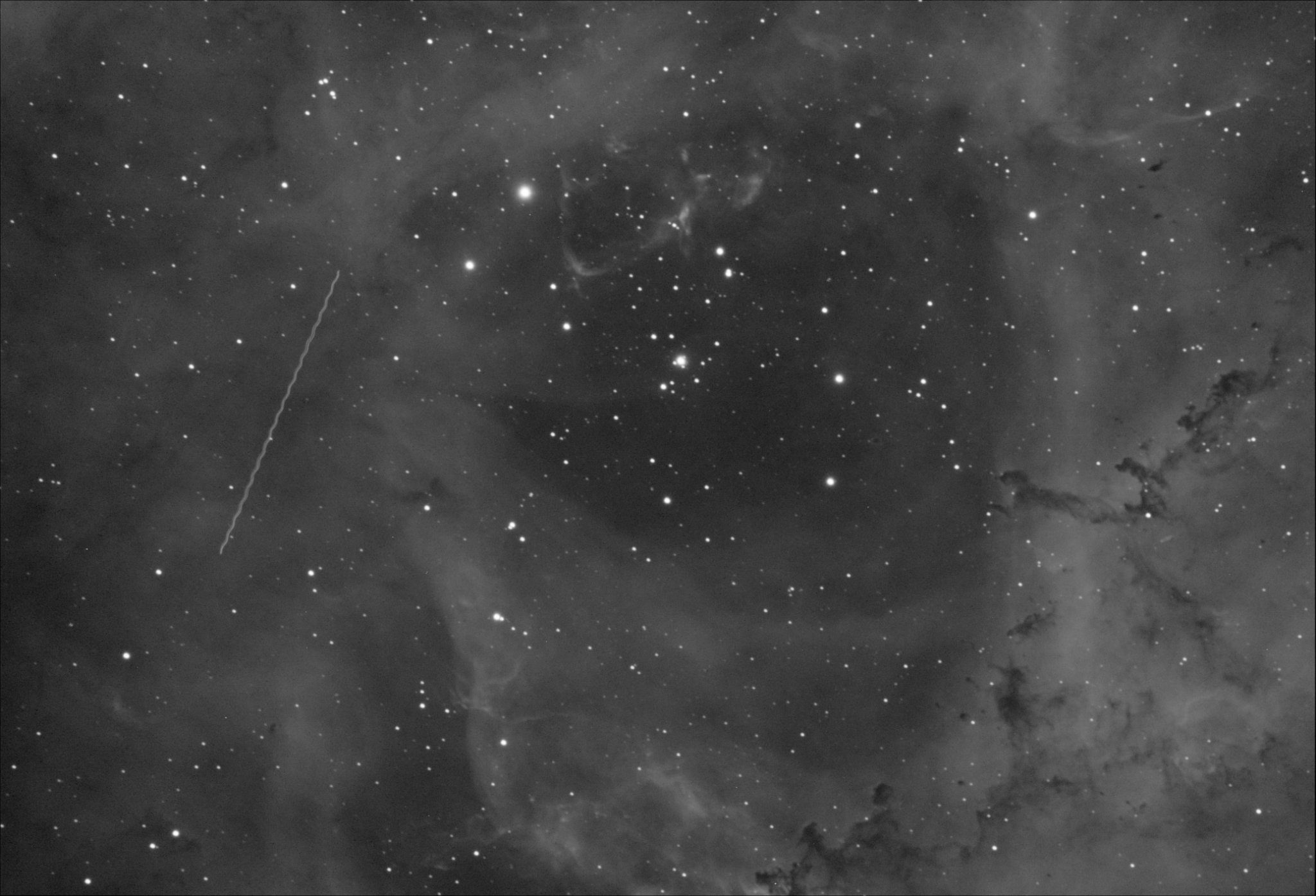

Le centre de la Rosette au filtre Ha, 10 poses de 180s gain 200. J'ai commis l'erreur de passer le guidage à des poses de 2s et le suivi s'est mis à méchamment osciller comme la trace du satellite le montre.

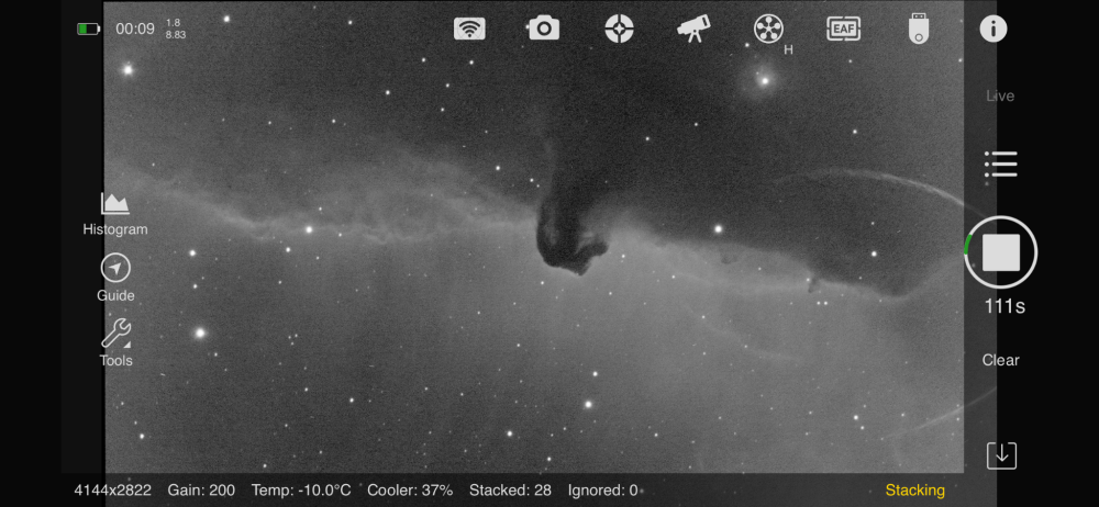

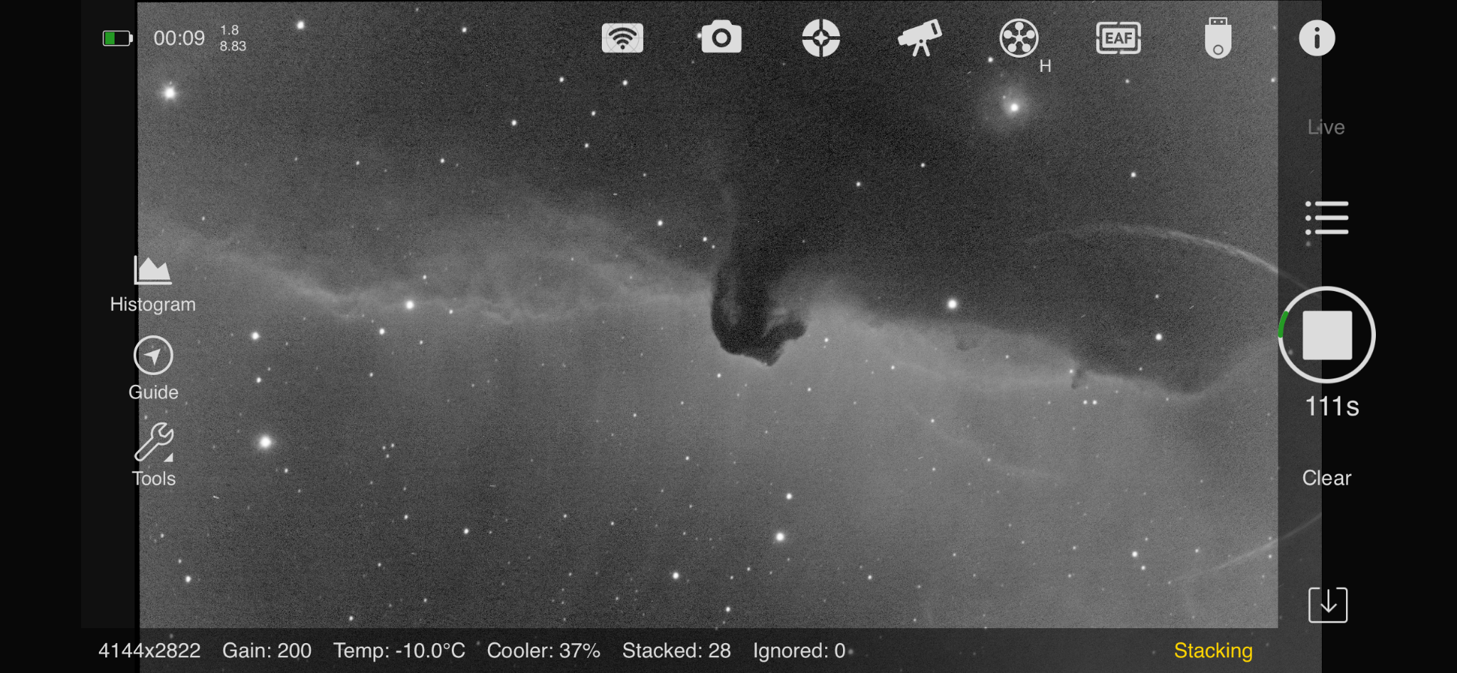

Message par clouzot » 18 déc. 2021, 00:17
Ce soir, j'ai fait une petite heure de cheval :closedeyes:
Mon but était de poser assez longtemps pour discerner la "base" de la tête qui a une structure intéressante.
(C6 f/8, filtre Ha, 28 poses de 120s au gain 200, darks, flats et offsets synthétiques. Toujours le "flare" dû à Alnitak toute proche, mais le C6 fera l'objet d'une opération de flocage pendant les fêtes).

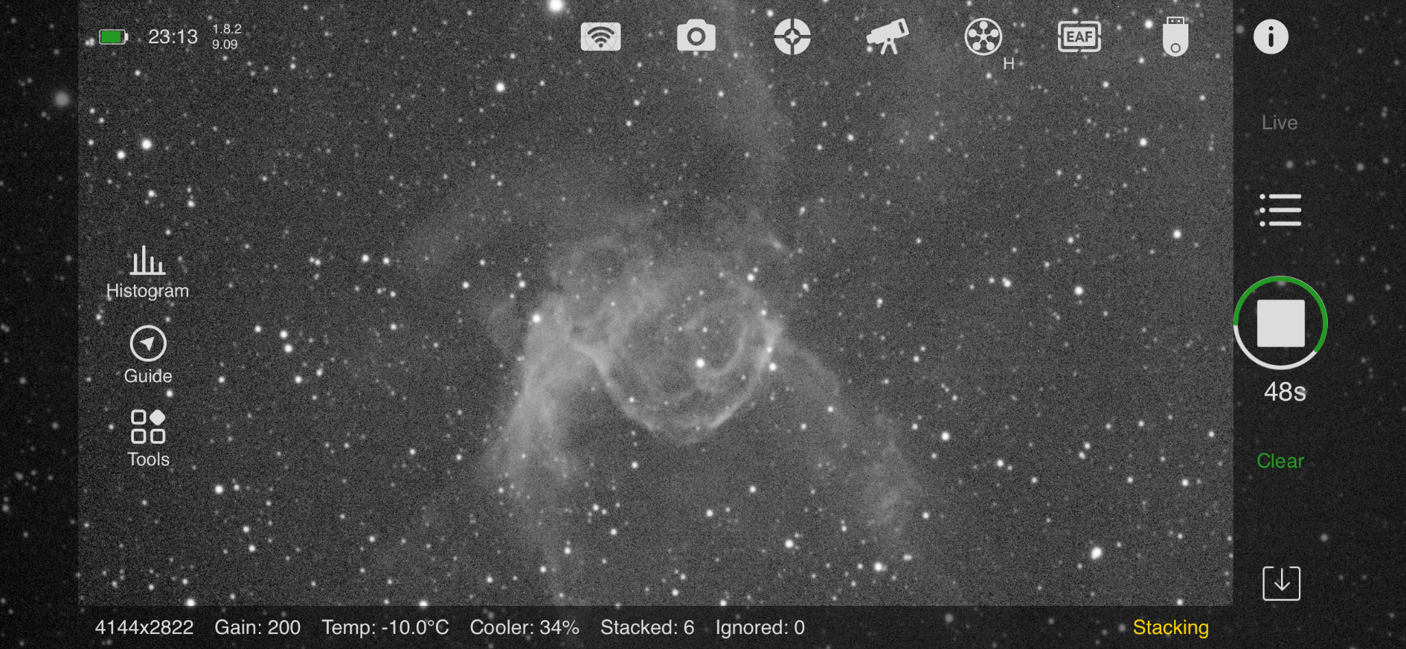

Message par clouzot » 06 janv. 2022, 23:23
Vite fait depuis le balcon :
- test de l'alignement polaire sans vue sur la polaire avec la nouvelle procédure all-Sky PA de l’ASIAir. Il lui faut à peu près 45° de ciel en AD (c'est limite mais ça passe chez moi). Ca se passe fort bien, très rapide et visiblement assez précis pour que le guidage ne lutte pas trop.
- un rapide stack du Casque de Thor (NGC 2359) au C9, filtre Ha, 6x120s gain 200, pas de darks pas de flats
EDIT : C9 avec réducteur x0.63

Message par soulearth » 06 janv. 2022, 23:27
Comme ça. En passant. Le casque de Thor. Je rêve de la voir celle là !
nouvelle procédure PA.
C'est quoi cette procédure ?
Messages : 16438
Message par clouzot » 06 janv. 2022, 23:33
Moi aussi j'en rêvais, et finalement plutôt simple à apercevoir (avec un filtre hein, elle émet beaucoup en Ha et OIII semble-t-il).
La procédure : c'est très similaire à l'alignement 3 points de NINA. On pointe un coin de ciel (hors l'horizon est ou ouest), on lance, l'ASIAIr fait 3 mesures séparées de 20-30°, puis donne les corrections à faire sur la monture. La nouveauté (en beta) c'est qu'elle fonctionne sans vue sur le Nord, ce qui va me permettre de ne plus utiliser NINA juste pour ça.
