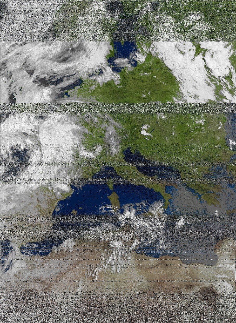

Pour passer le temps, un bout de noaa19 de 19h dans les pires conditions:
antenne GP145MHz à l'intérieur et du mauvais côté, + préampli réglé sur 145MHz (je suis paré pour l'ISS de demain :D )

Message par Caprice » 24 juin 2021, 19:34
Les pires conditions ?? toi tu ne connais pas mes combles :lol:

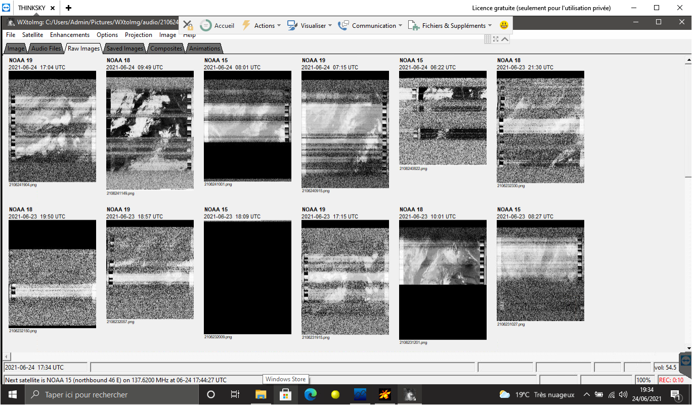

Tu as des images partiellement correctes lorsque les satellites passent à l'Est; par contre c'est bouché à l'Ouest
Réception satellites météo
Message par Caprice » 24 juin 2021, 23:33
C'était devenu le cas en bas dehors mais c'est encore pire dans mes combles.

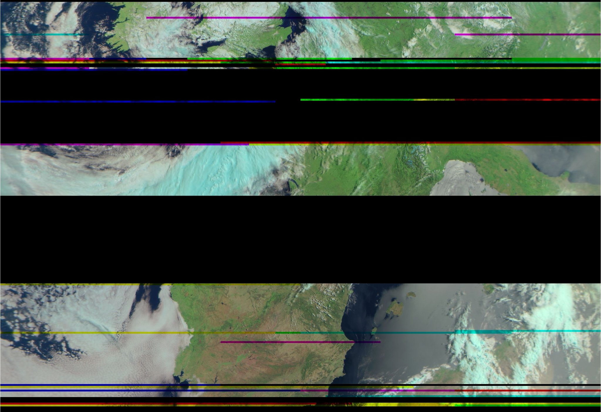

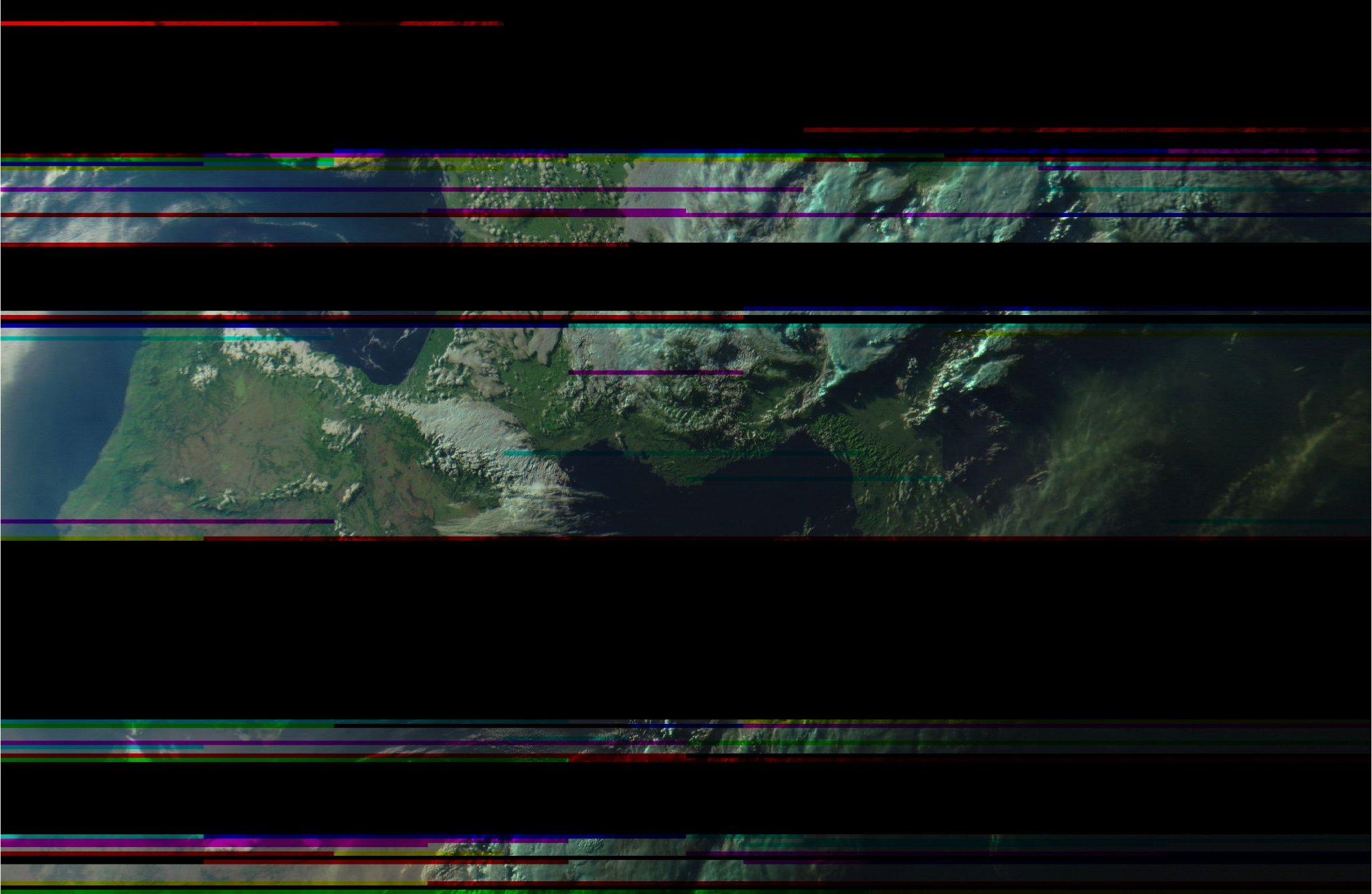

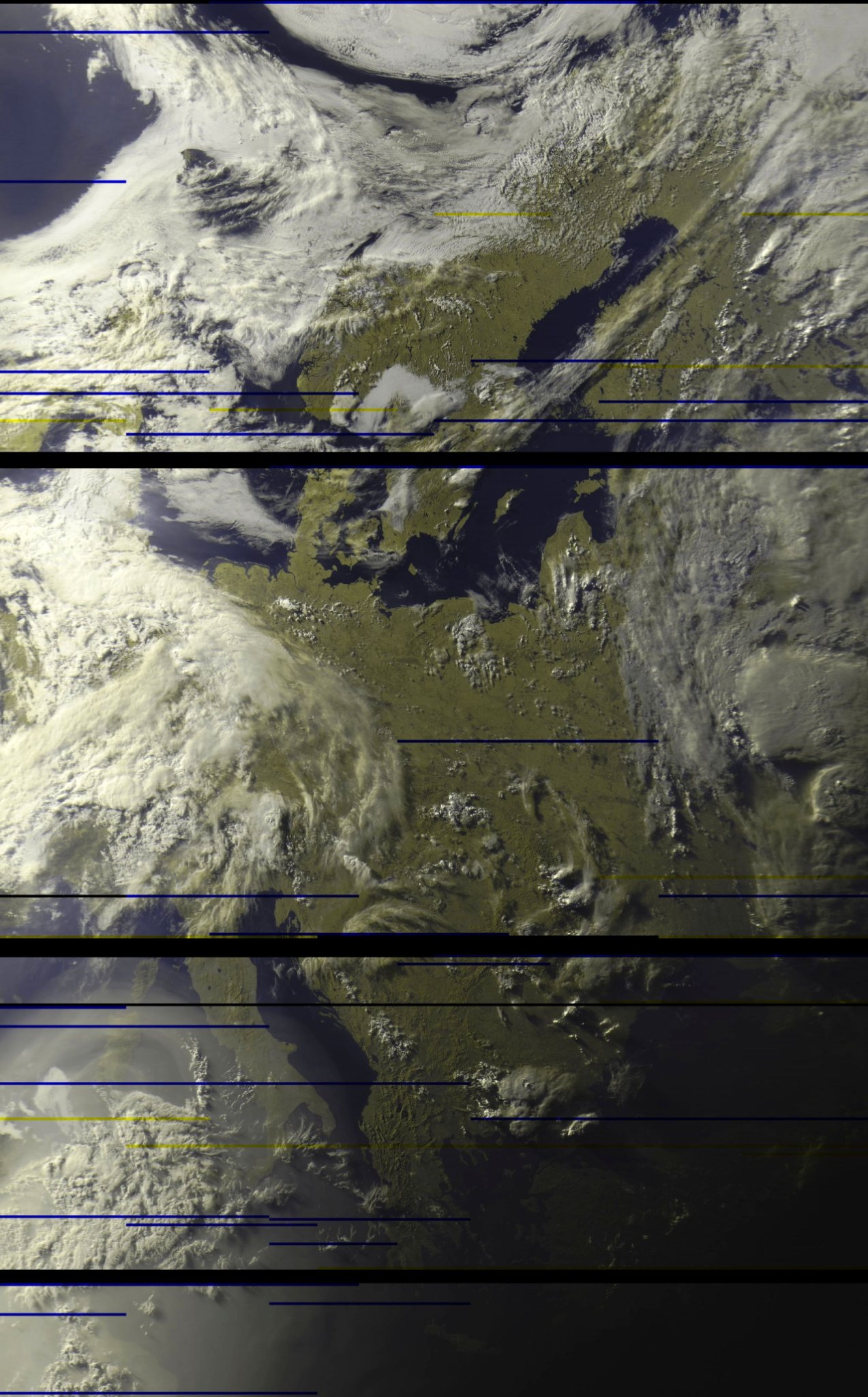

Voici tout ce que j'ai pu attraper des 4 passages de Meteor aujourd'hui, celui de 20:20 à 87° au dessus de moi :

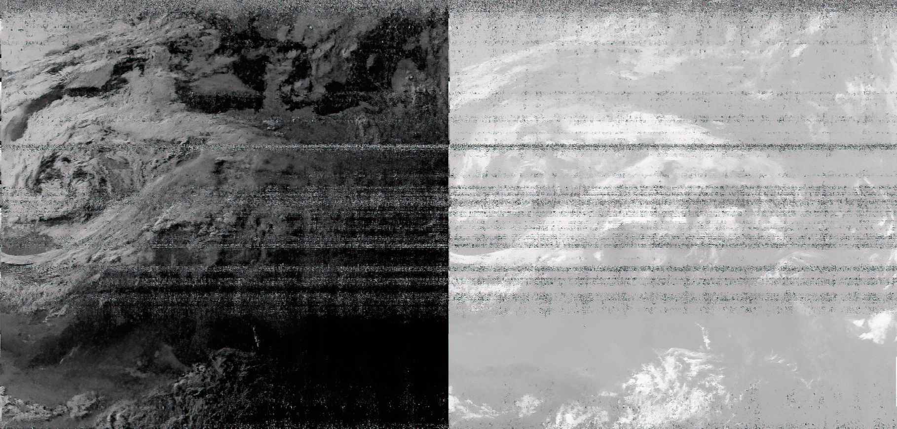

Message par pejive » 25 juin 2021, 09:54
noaa15 encore plus proche; dans les mêmes conditions;
on voit le défaut de l'antenne GP: le signal est perdu lorsque le satellite est à la verticale; sinon à grande distance çà marche bien

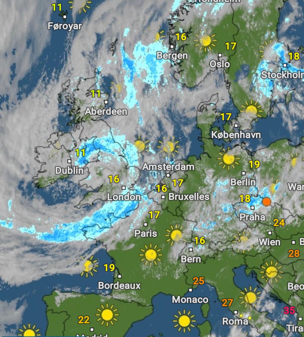

Météo radars dans le vrai :D
C’est vraiment pas mal ces réceptions météo
Franchement merci du partage !

Message par Fabiolat74 » 25 juin 2021, 10:39
moi sa m 'énerve @pejive et @Caprice ils laissent toujours pleins de grosses taches blanches sur la haute savoie et cela depuis 20 jours :D :D :D :D
Messages : 11593
Message par pejive » 25 juin 2021, 11:11
25 juin 2021, 10:39
Il va falloir faire des flats :lol:

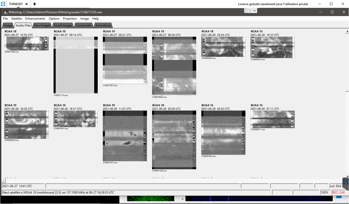

Message par Caprice » 26 juin 2021, 16:16
Joli quand même.

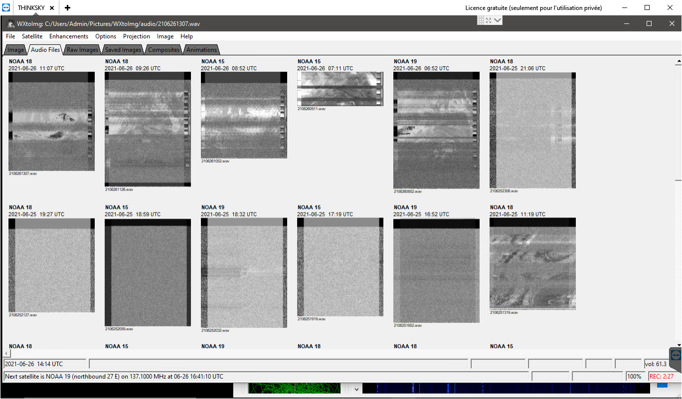

J'ai repris les soudures de l'antenne et tenté de la mettre à la verticale mais pas moyen d'obtenir une image correcte, tout ça quasiment du jour au lendemain. Je ne vois plus trop où ça cloche, cable, clé usb ?? :think:
Messages : 11593
Message par pejive » 26 juin 2021, 17:32
Je ne pense pas que çà vienne de la clé.
Si tu as un ohmmètre vérifie la continuité câble-antenne (en enlevant la clé );
un brin d'antenne relié au fil central du coax, l'autre au blindage; et pas de contact entre les 2 (résistance infinie)
Fais un test de réception en mode manuel; je n'ai pas confiance dans ces acquisitions automatiques :mrgreen:

Message par Caprice » 27 juin 2021, 18:44
J'ai en effet trouvé une coupure dans la masse du câble d'antenne. J'ai pris un autre câble et refait tant bien que mal les raccordements avant de replacer l'antenne dans les combles, option verticale :ninja:
à suivre...

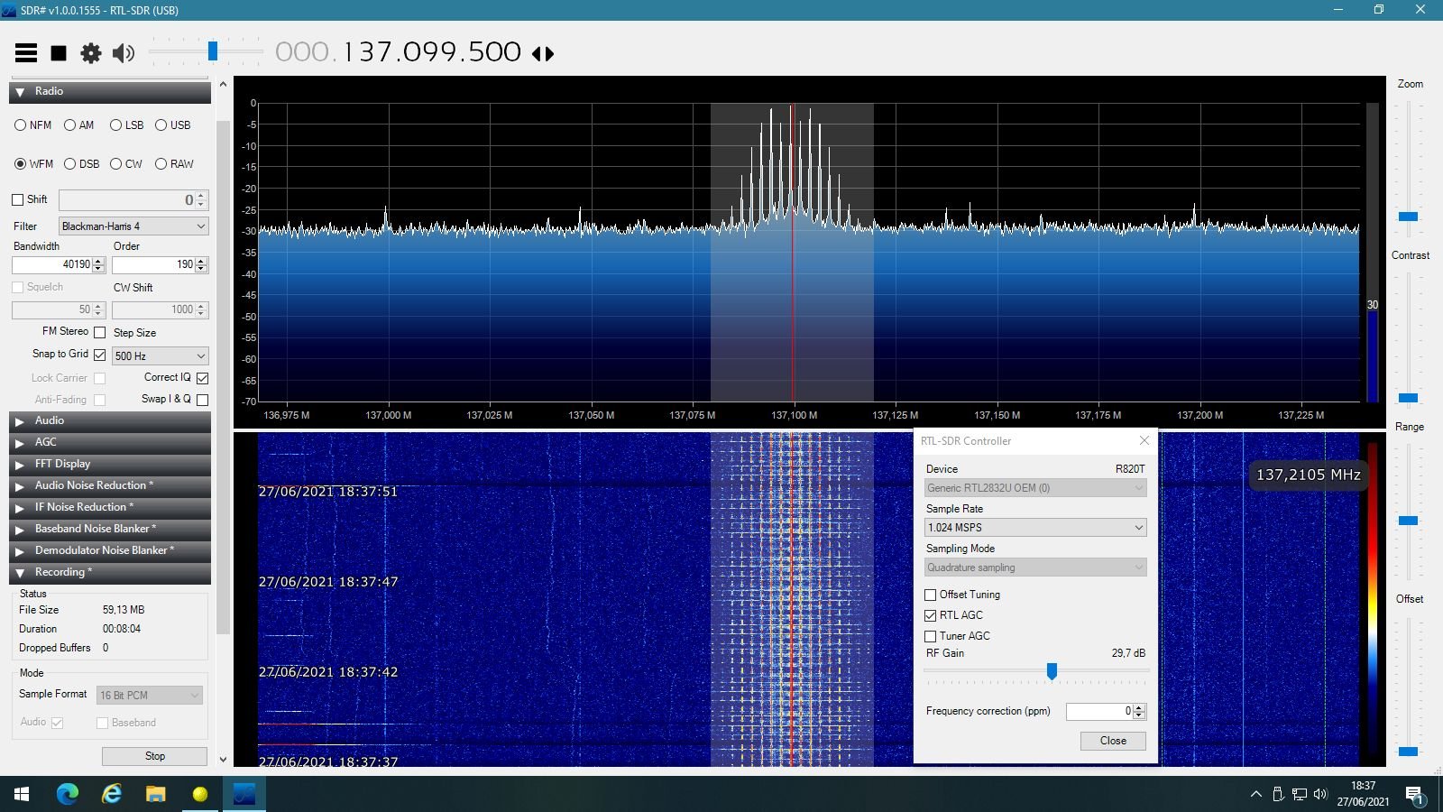

Messages : 11593
Message par pejive » 27 juin 2021, 18:50

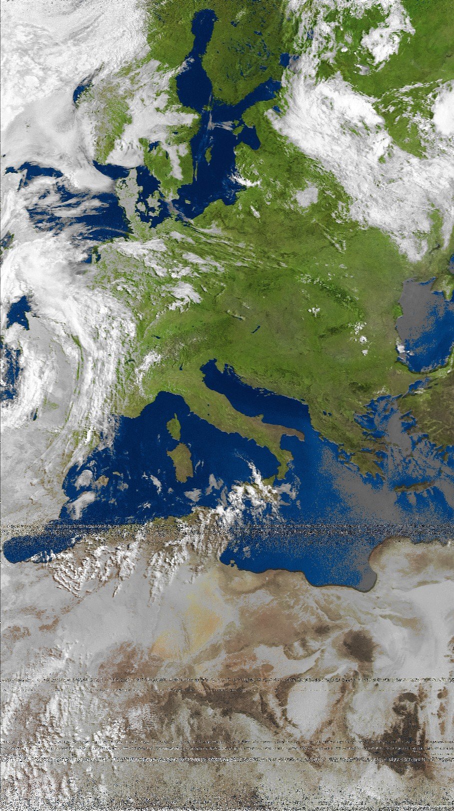

noaa19 du soir, mieux, avec juste le gain nécessaire (mode RTL AGC au lieu de tuner AGC)
Et Meteor dans les mêmes conditions; les coupures sont provoquées par les variations du gain lorsque des signaux parasites forts arrivent à proximité de la fréquence

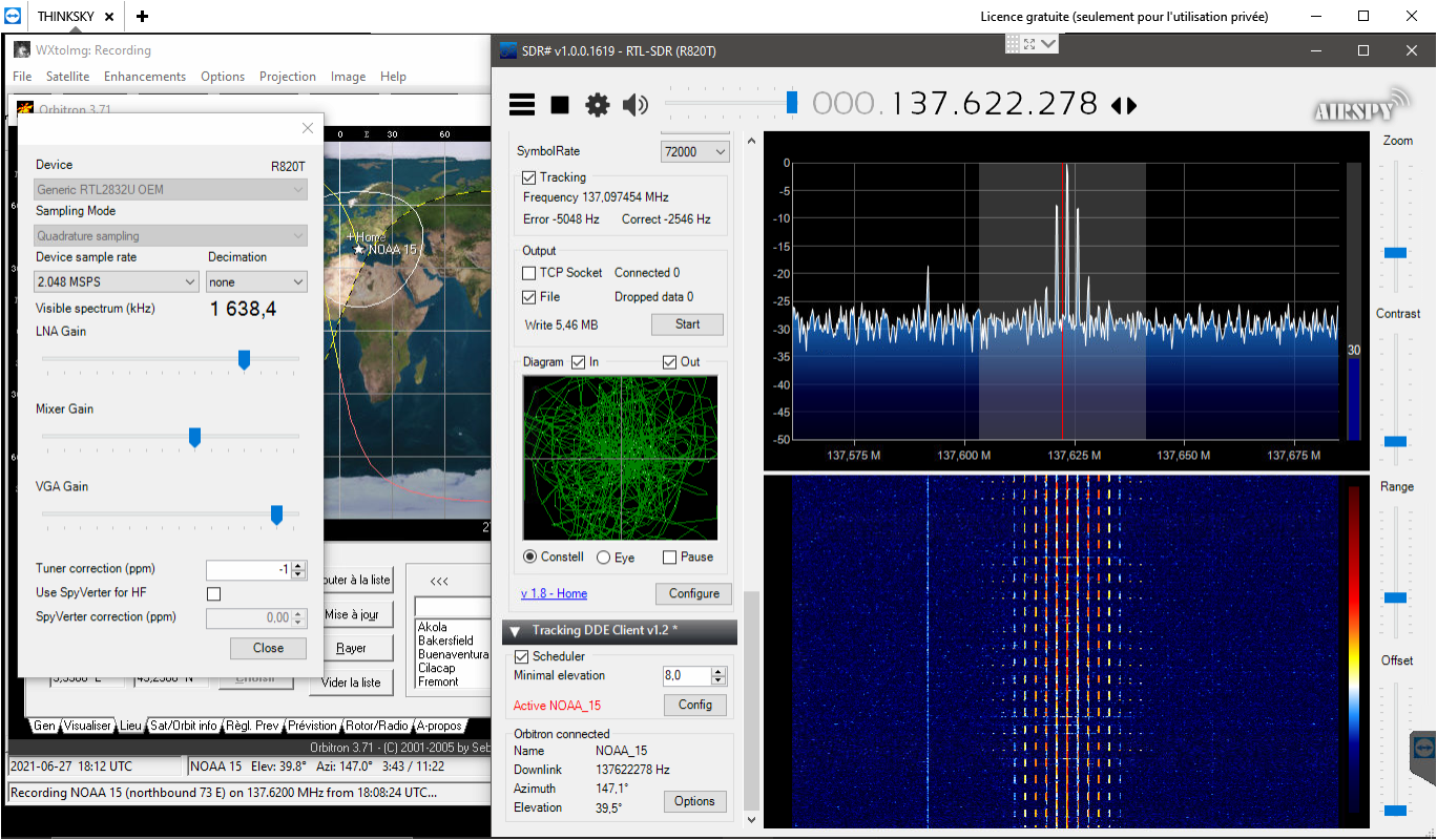

Message par Caprice » 27 juin 2021, 20:27

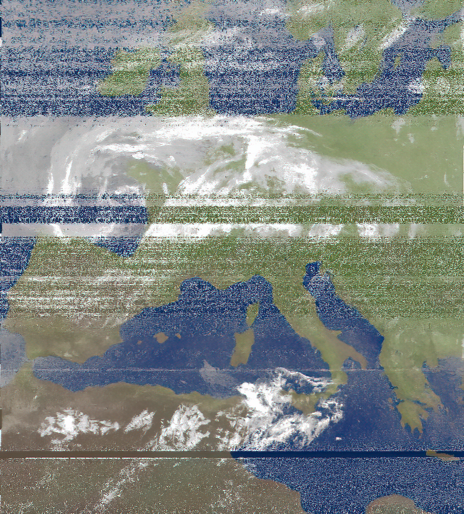

Malgré un niveau de bruit bien haut, NOAA15 s'est laissé un peu capter
Résultat mitigé mais quand même mieux que ces derniers temps ;)

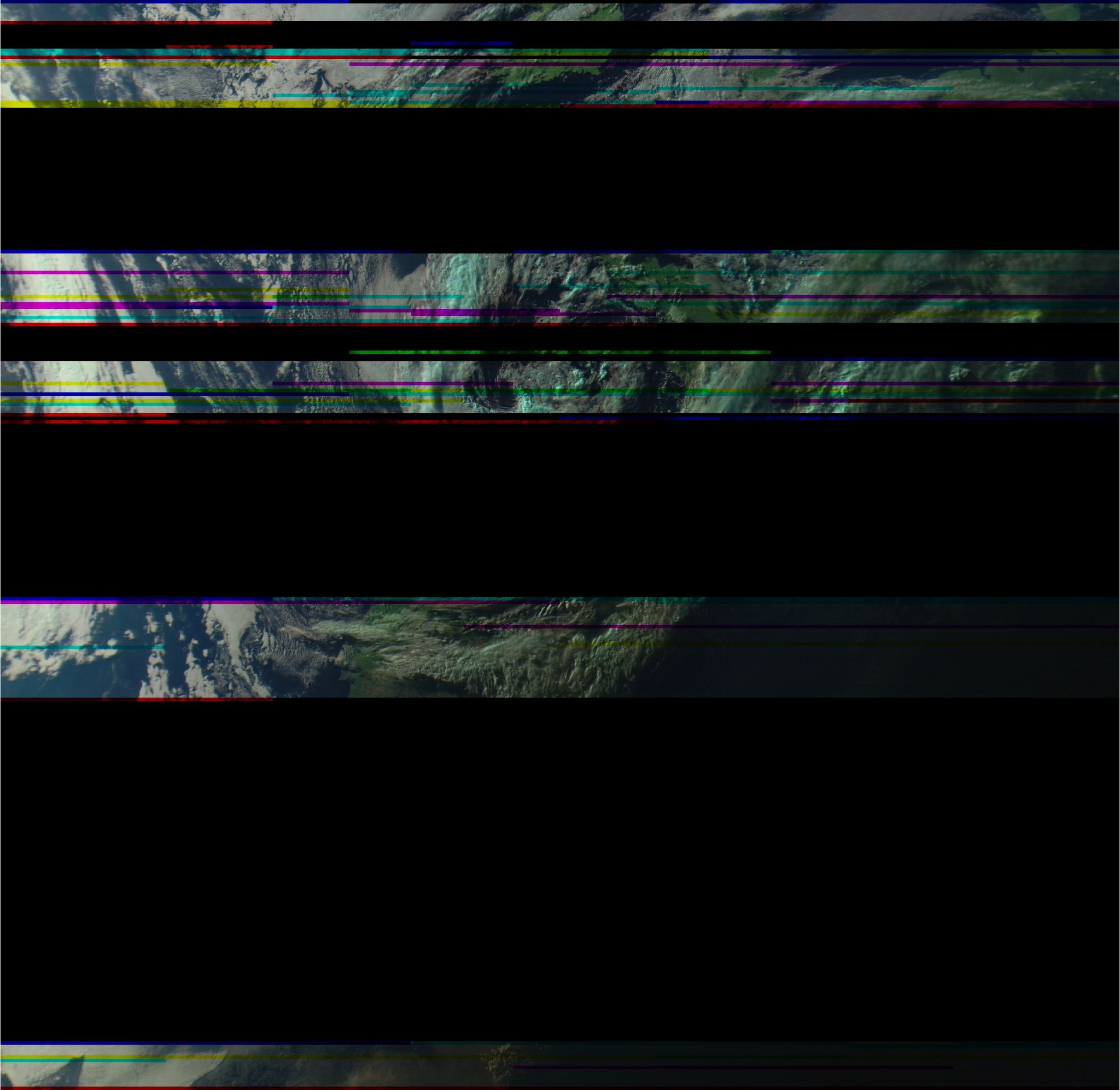

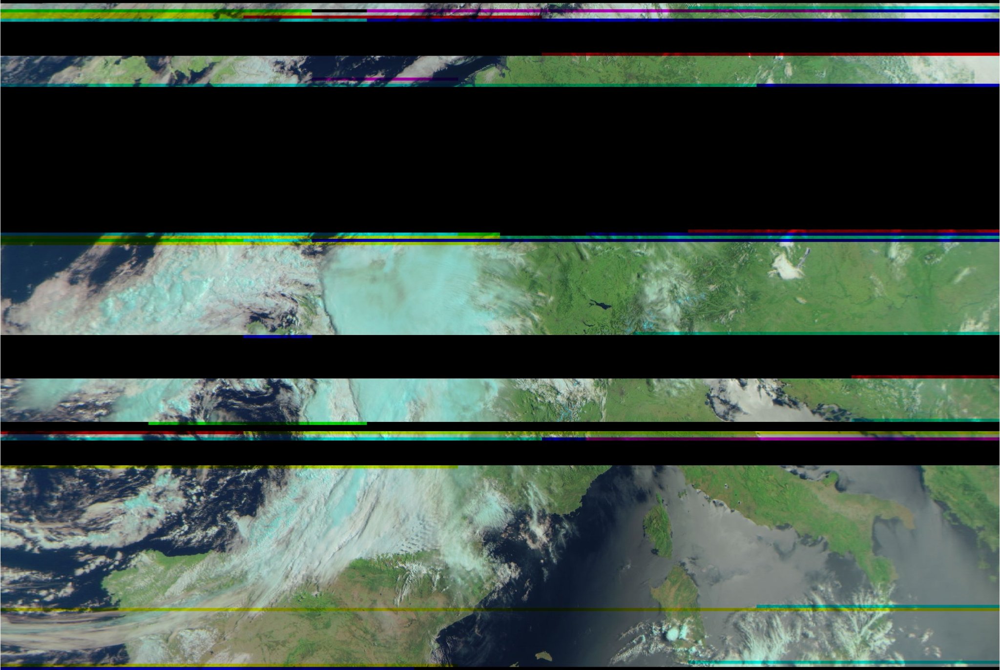

Message par Caprice » 27 juin 2021, 21:17
Passage de Meteor à l'Ouest très haché sur un fond toujours très bruyant et un résultat pas terrible encore

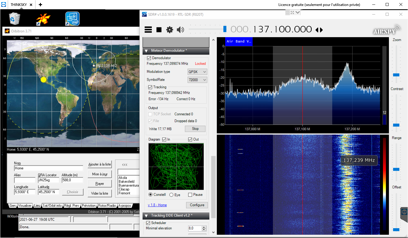

Message par Caprice » 27 juin 2021, 23:02
Le mur de bruit est toujours haut et j'ai suivi le passage de NOAA18 à 88°. En terme de distance je retrouve ce que j'avais jusqu'à présent mais pour ce qui est de la réception... des baisses voire des pertes de signal soudaines du satellite alors que le bruit ambient ne bouge pas.
A voir ce que je recevrai demain en espérant que le niveau de bruit aura chuté
Messages : 11593

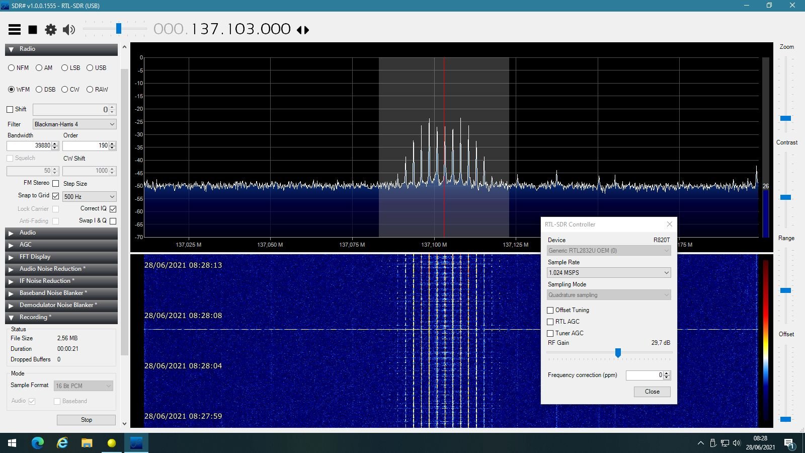

Message par pejive » 28 juin 2021, 06:59
Le niveau de bruit dépend aussi des réglages de l'AGC dans SDR Sharp.
Dans mes derniers essais après plusieurs petites modifications que j'ai faites dans le préampli, il est plus élevé que ce que j'avais auparavant.
Il semble que les meilleurs résultats se situent vers -30 ou -35dB
L'antenne V-dipôle n'est pas très efficace en position verticale; il vaut mieux une ground-plane, mais avec les montagnes autour.... :(
Dans ton cas je pense qu'il vaut mieux rester en horizontal, orienté sur l'axe le moins défavorisé
Lors des passages à la verticale il est fréquent que le signal soit plus mauvais qu'à grande distance

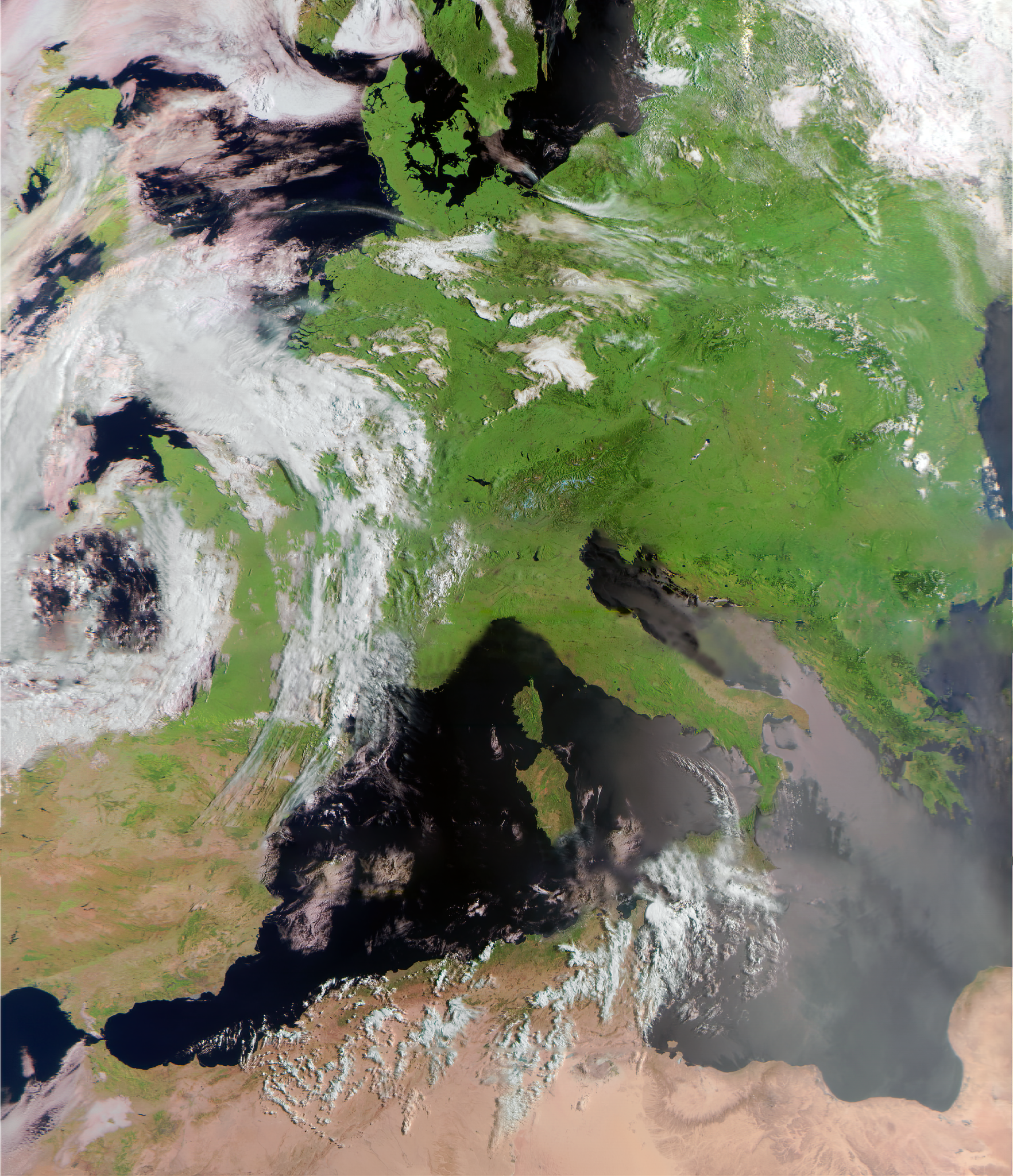

Messages : 11593
Message par pejive » 28 juin 2021, 08:51

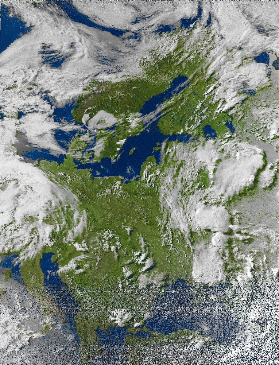

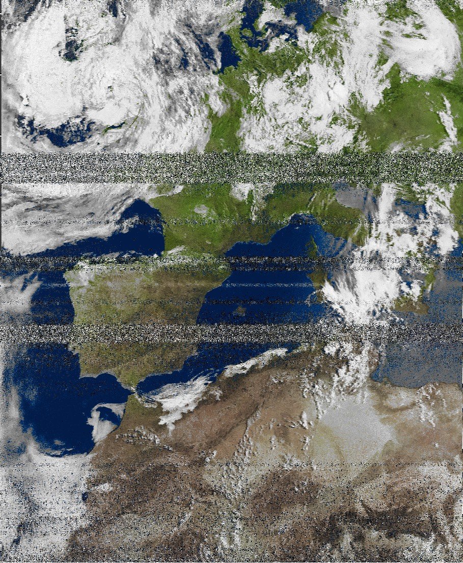

noaa19 de 08h30
Excellent résultat en n'utilisant pas le contrôle de gain automatique; bruit de fond très faible et jusqu'à 36dB de rapport S/N :dance:
début du passage
vers la fin du passage
çà captait encore bien après le passage du Tropique :ave:
Vue sur le Niger et le Tchad avec le massif du Tibesti (plus de 3000 km)

Message par Caprice » 28 juin 2021, 10:36
Toujours du bruit chez moi ce matin, le mur ne cède pas. Tout de même un beau passage de Meteor un peu haché à 9:17
Voici ce que j'ai pu en sauver:
