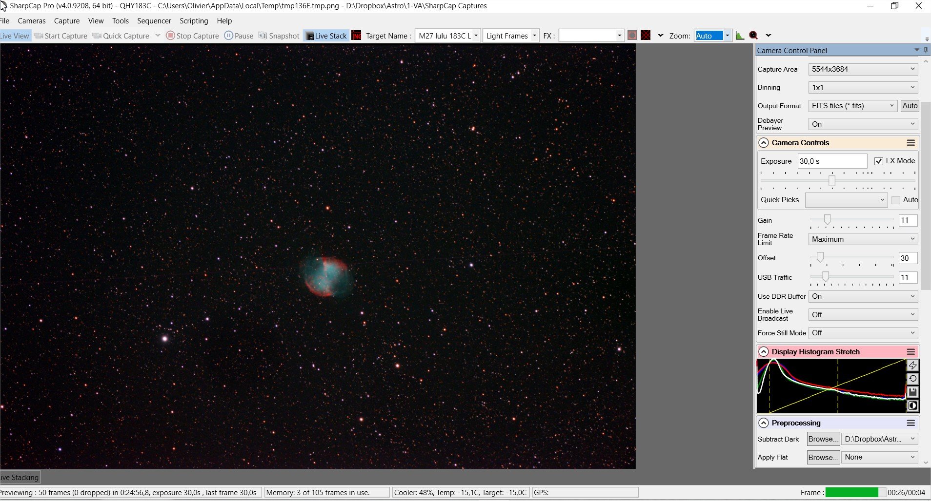

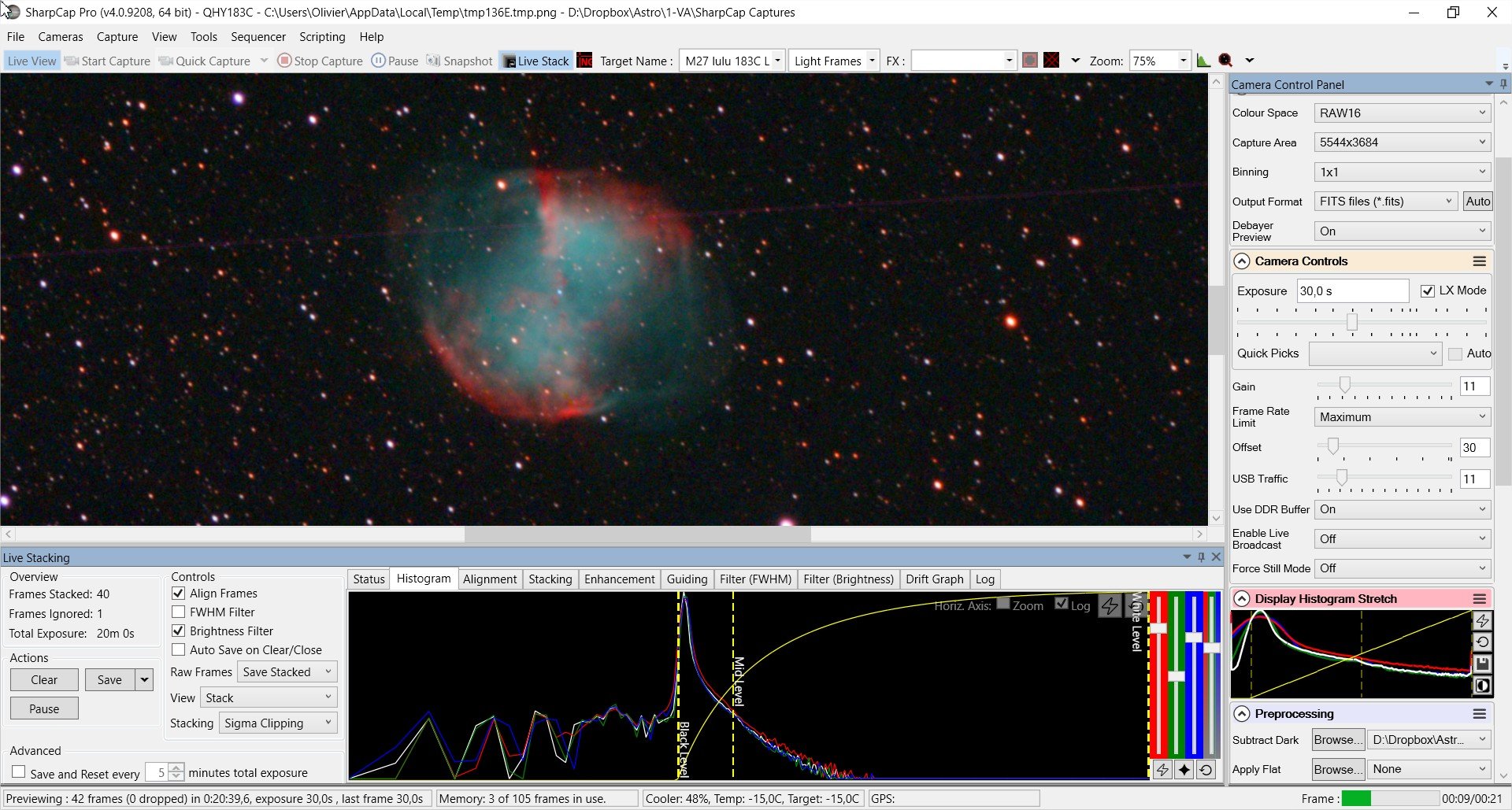

J'étais en train de me dire : "Saleté de vent, qui m'ovalise mes étoiles !!"... et BAM ! Je me prends un satellite...
183C + LPS-P3, 20mn (30s unit)
SharpCap Pro (v4.0.9208, 64 bit) - QHY183C - CUsersOlivierAppDataLocalTemptmp136E.tmp.png - DDropboxAstro1-VASharpCap Captures_7.jpg
Je sens que si je veux améliorer cette image, il va falloir que j'apprenne à empiler les unitaires avec Siril (pour l'instant, je traite le fichier .fits), histoire de virer les images "secouées" par le vent ou "satellisées" !...
Bon, pour du VA, c'est extra : le jour où on verra ça en "visuel non-assisté", faudra avoir des yeux d'alien !! :mrgreen:
C'est propre, quand même, pour une image prise face aux lampadaires (qui sont en hauteur par rapport à moi, donc je les ai bien en face !)... et avec la lune sur le côté :
SharpCap Pro (v4.0.9208, 64 bit) - QHY183C - CUsersOlivierAppDataLocalTemptmp136E.tmp.png - DDropboxAstro1-VASharpCap Captures_9.jpg
Merci le filtre LPS-P3 (même s'il rougit l'image)...

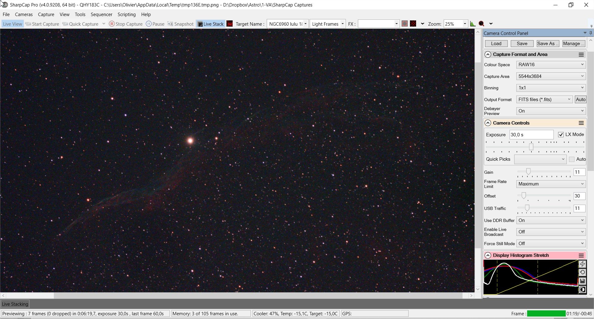

Je file voir les voiles du Cygne (NGC6960), eux aussi pour la première fois de l'année (quand je suis côté "vue sur le Nord", je peux les apercevoir entre les arbres et la maison du voisin, sur ma droite, côté Est)...
Toujours sans flats, du coup, et toujours par poses de 30s à cause du vent (60s, ce serait sûrement mieux, mais j'ai peur d'avoir des ballons de rugby en guide d'étoiles, vu comment ça souffle !) :
SharpCap Pro (v4.0.9208, 64 bit) - QHY183C - CUsersOlivierAppDataLocalTemptmp136E.tmp.png - DDropboxAstro1-VASharpCap Captures_13.jpg
L'image est sombre. Ce serait sûrement mieux avec le C9 + Hyperstar, mais il est côté "vue sur le Sud", donc je ne verrai les voiles du Cygne de ce côté qu'à partir du 1er septembre... (à cause des arbres).

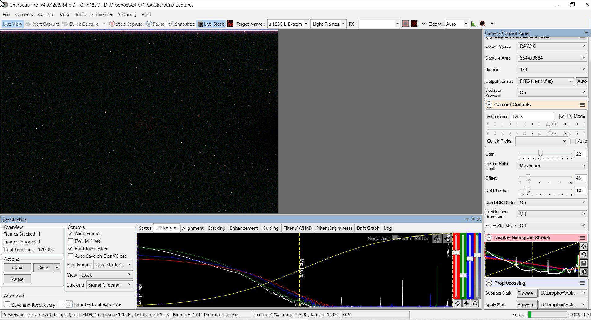

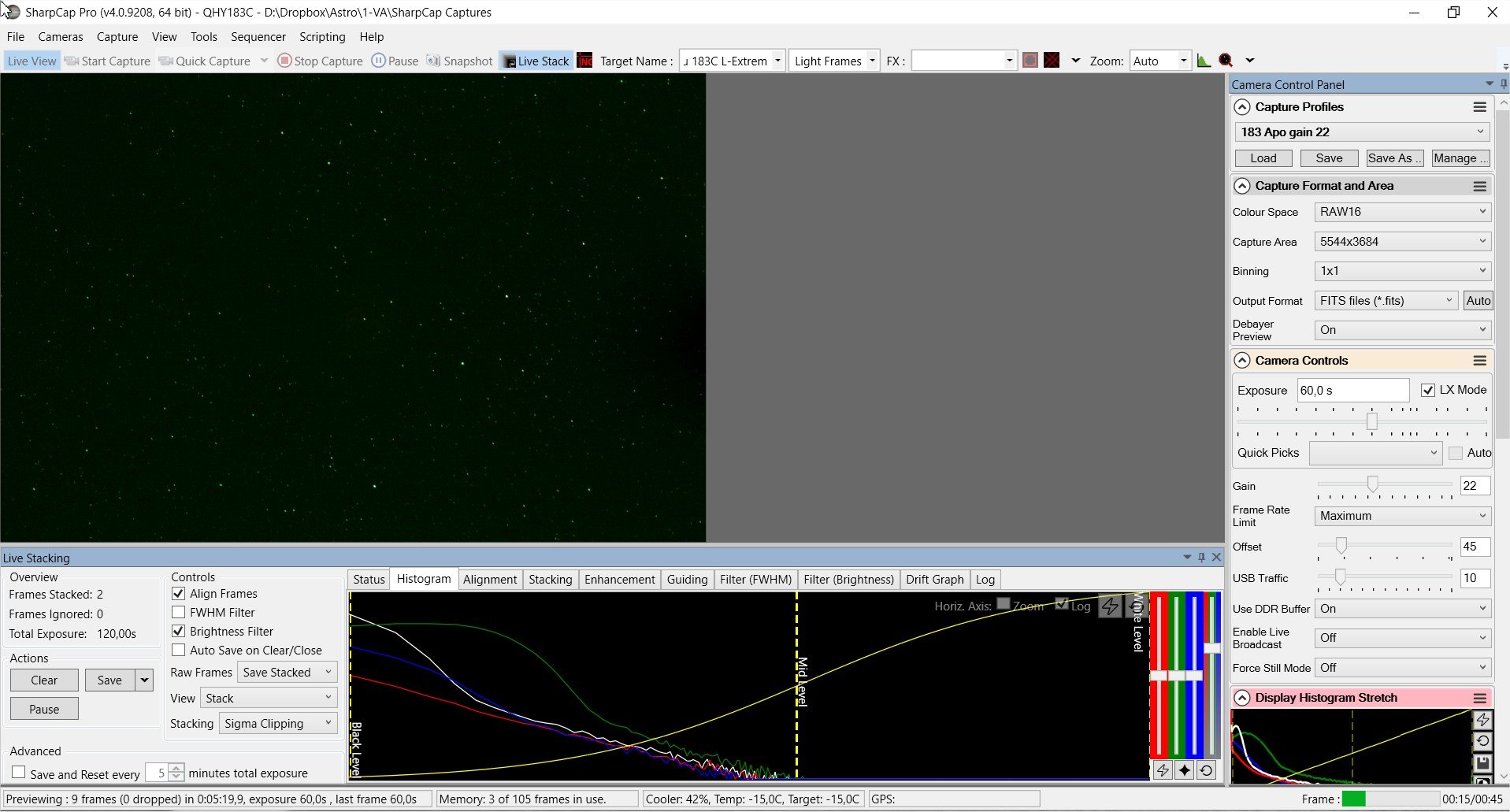

Allez, je passe au filtre L-Extrem, comme prévu... et pour l'occasion, je fais la mise au point et les flats : quelle galère !!!!
Je sais pourquoi j'ai pris un filtre "Clear" chez Idas, pour pouvoir faire la MAP en y voyant quelque chose, car avec le NBZ c'est "nuit noire"... Le L-Extrem est pareil (sauf que je n'ai pas de filtre Clear, donc faut que je me débrouille pour la MAP). L'assistant SC ne voulait pas fonctionner, ni en multi étoiles, ni en bahtinov... donc je l'ai faite à l'oeil, avec le bahtinov...
Et idem galère pour les flats : obligé de poser presque 3s (alors que sans filtre, je suis à 350ms !!).
Bref, je me lance sur C19, le Cocon...
Avec des poses de 30s : nuit noire... Des poses de 60s : on voit à peine les étoiles :
SharpCap Pro (v4.0.9208, 64 bit) - QHY183C - DDropboxAstro1-VASharpCap Captures_2.jpg

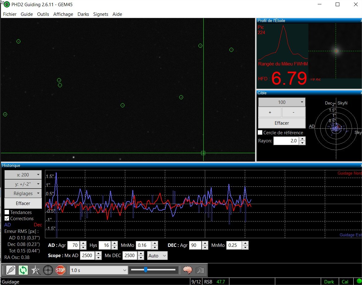

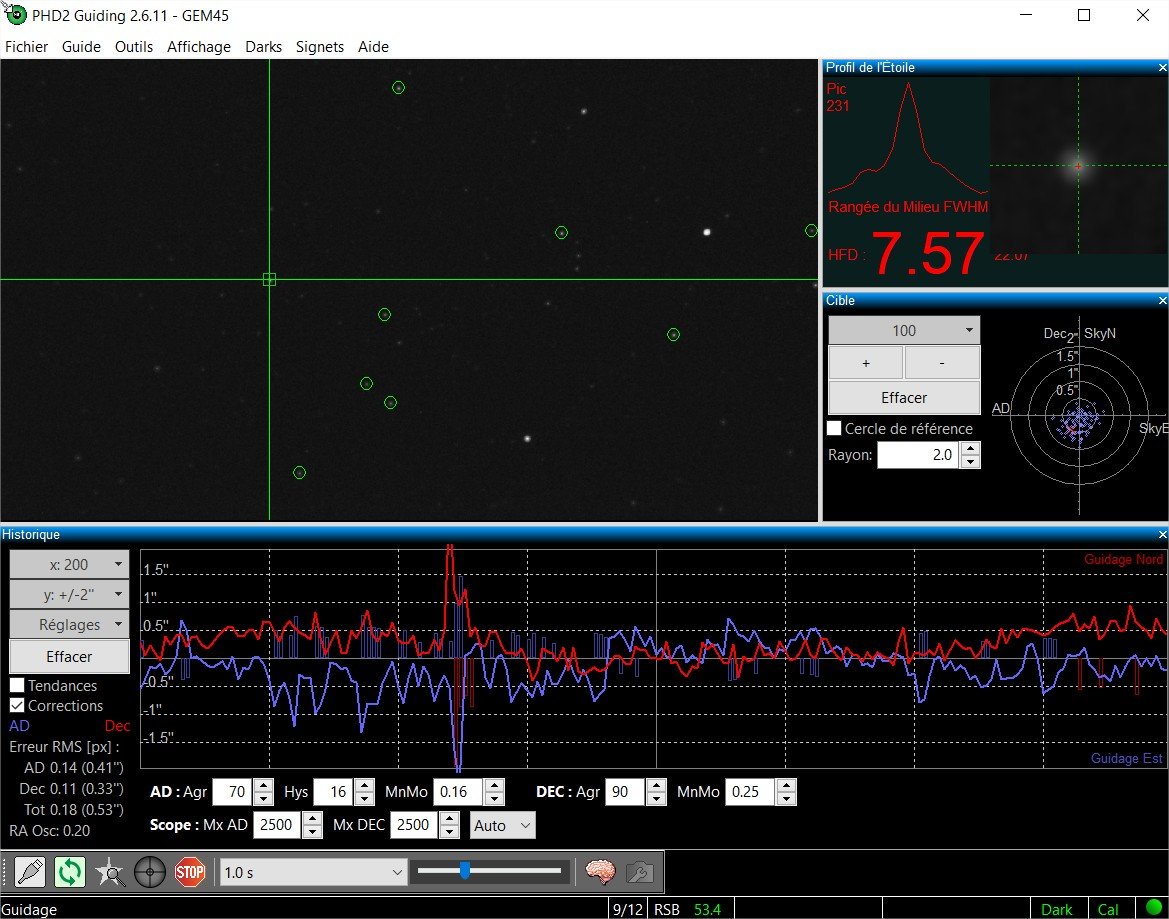

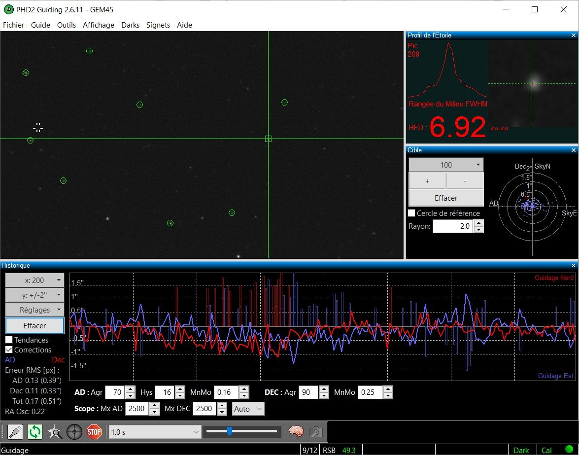

Bon, je ne vais pas couper au guidage. Coup de bol, il fonctionne bien, sans que je n'ai rien à faire :

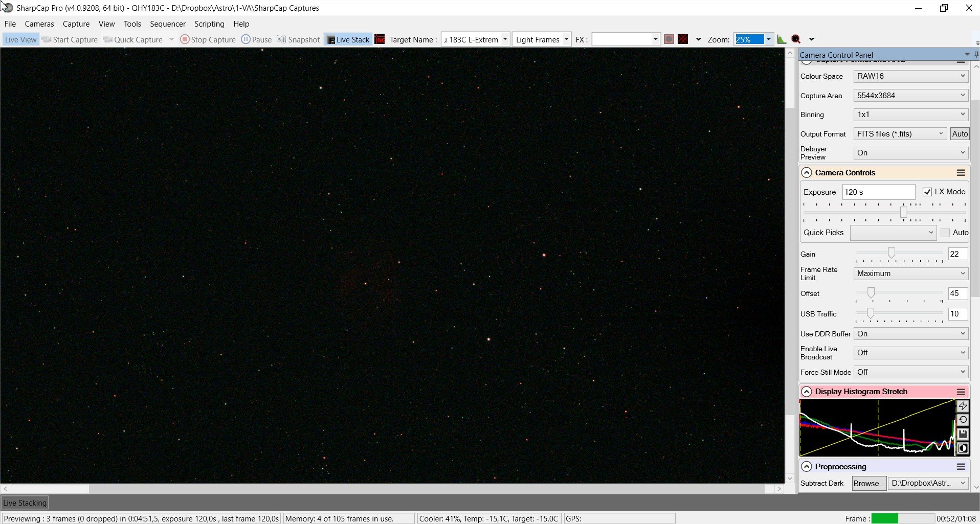

Poses de 120s ? ça ne décolle pas... :ninja:
SharpCap Pro (v4.0.9208, 64 bit) - QHY183C - DDropboxAstro1-VASharpCap Captures_3.jpg
On devine à peine le Cocon :
SharpCap Pro (v4.0.9208, 64 bit) - QHY183C - DDropboxAstro1-VASharpCap Captures_4.jpg

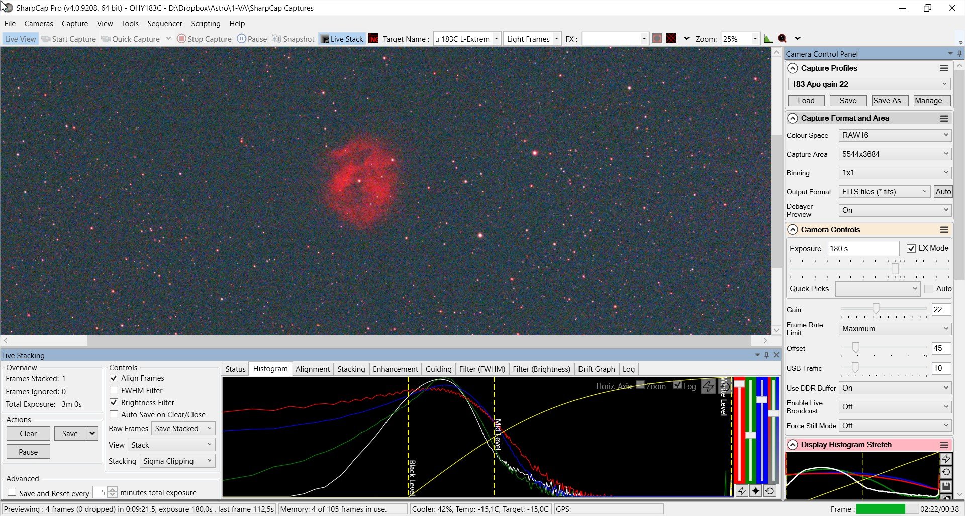

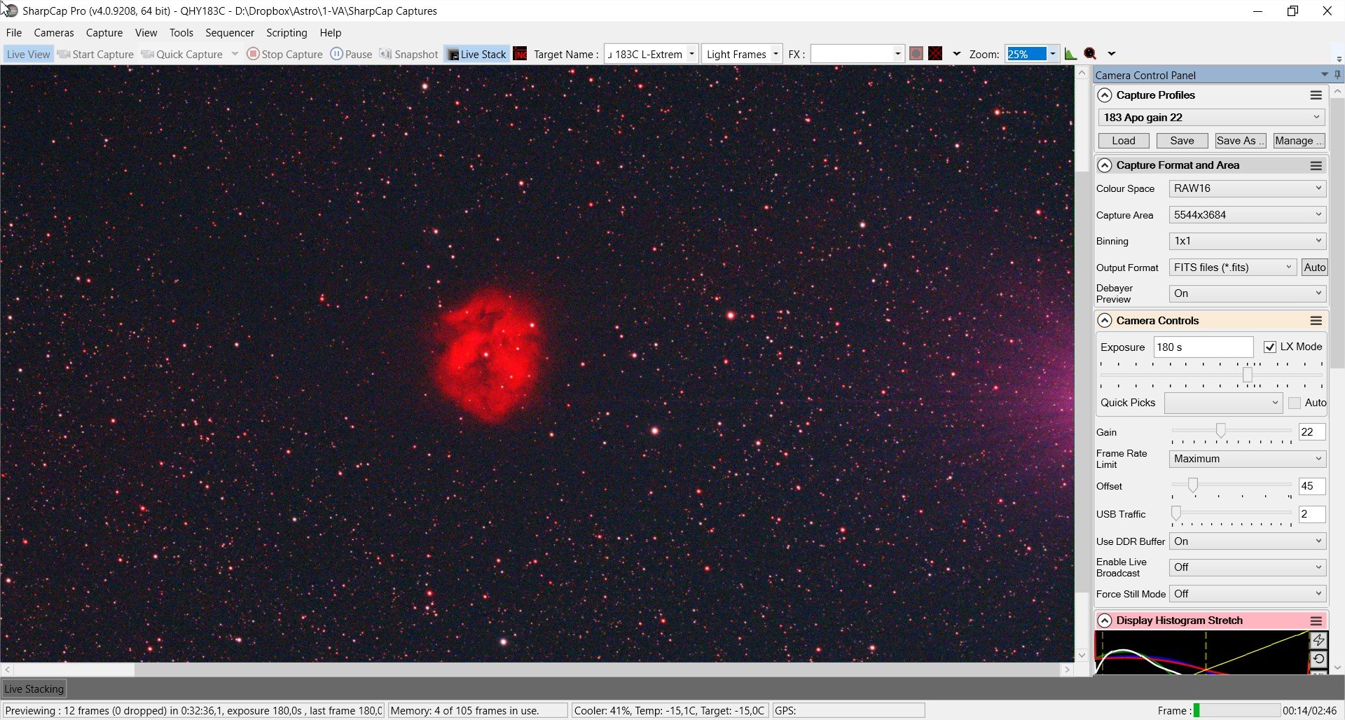

Bon... je passe en poses de 180s (!!)... en priant à cause du vent :
SharpCap Pro (v4.0.9208, 64 bit) - QHY183C - DDropboxAstro1-VASharpCap Captures_5.jpg
Ah !! Quand même !!! :whistle:
Bon, j'espère que les étoiles seront à peu près correctes et que ça va empiler... Plus qu'à attendre 3mn entre chaque image !!!... :doh:

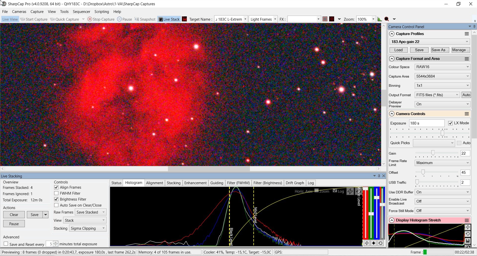

Bon, ça l'air d'aller pour les étoiles. Merci le guidage !
SharpCap Pro (v4.0.9208, 64 bit) - QHY183C - DDropboxAstro1-VASharpCap Captures_6.jpg
Par contre, j'ai un paquet d'ampglow (vivement qu'ils nous sortent une caméra avec des pixels adaptés à 520mm de focale et sans ampglow !!)... Donc, je réduis l'USB Traffic à zéro, comme c'est conseillé (soi-disant qu'il n'y en a pas besoin, vu qu'on passe une image toutes les 3mn).
Résultat : ma frame suivante n'était toujours pas passée 5mn après (au lieu de 3mn !!)... J'ai été obligé de remettre à 2 l'USB Traffic pour qu'elle passe (enfin, pour que l'image suivante veuille bien se lancer)... Malheureusement, la frame n'a pas été stackée ("Ignored"). Et la suivante aussi... :evil:
Bon, déjà que c'est pénible d'attendre 3mn entre chaque image, mais si en plus ça ne stacke pas, c'est galère !!!...
J'ai dû virer le filtre de Brightness pour que la suivante passe :
SharpCap Pro (v4.0.9208, 64 bit) - QHY183C - DDropboxAstro1-VASharpCap Captures_7.jpg
Ouf !!

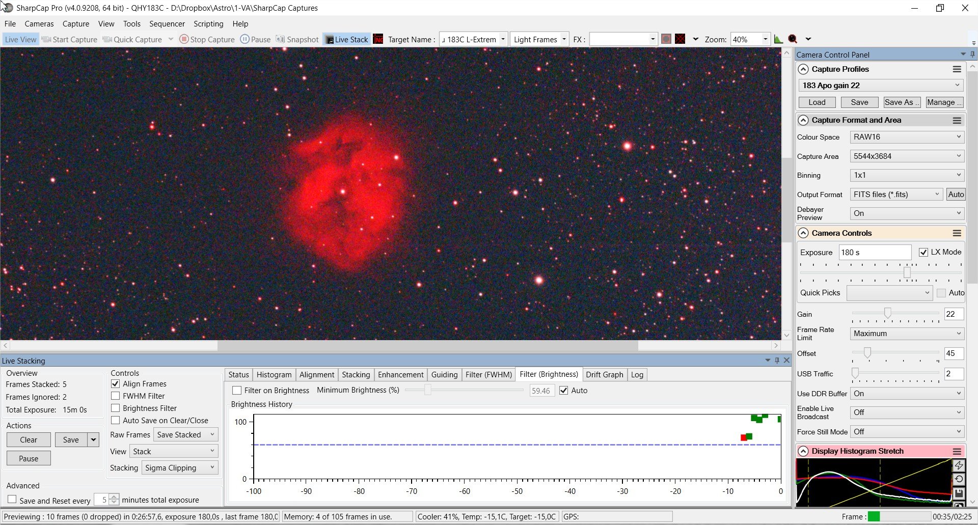

Après 7 x 3mn : 21mn... et un magnifique ampglow ! C'est bien rouge, mais ça stacke.
SharpCap Pro (v4.0.9208, 64 bit) - QHY183C - DDropboxAstro1-VASharpCap Captures_8.jpg
Les étoiles ont l'air correctes. Merci (encore) le guidage !

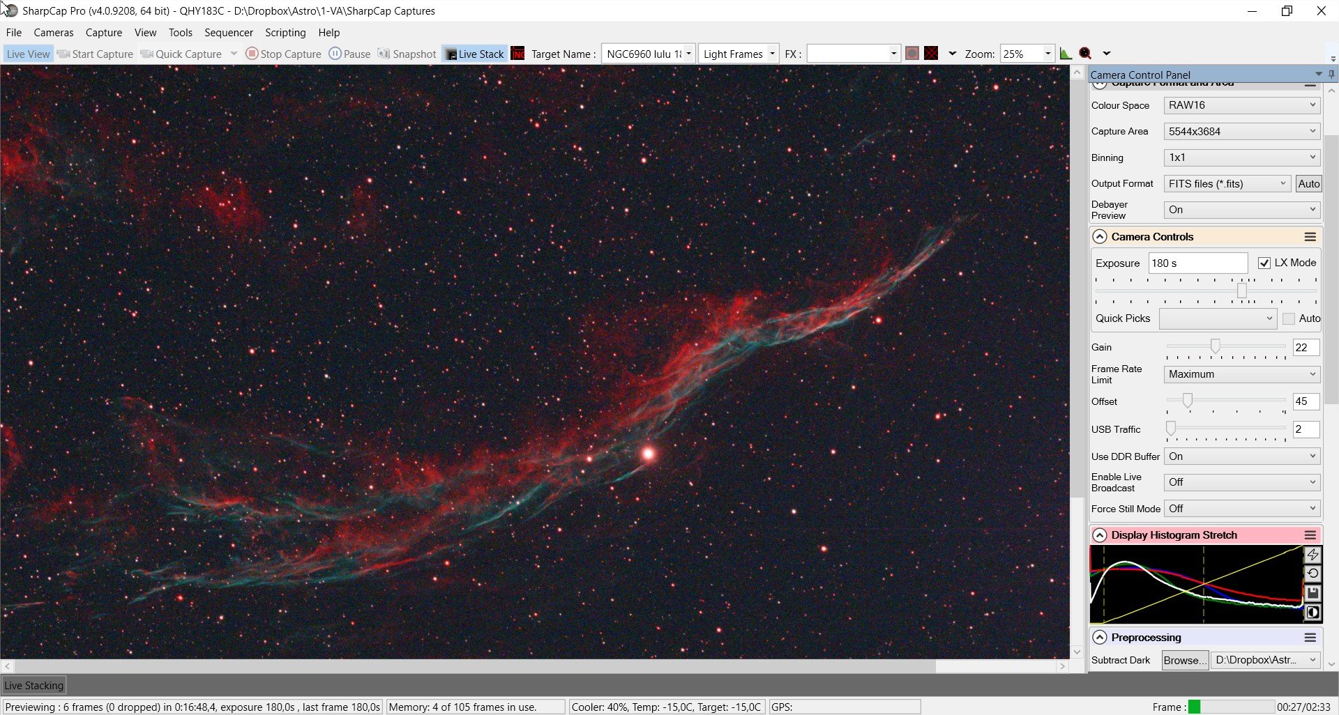

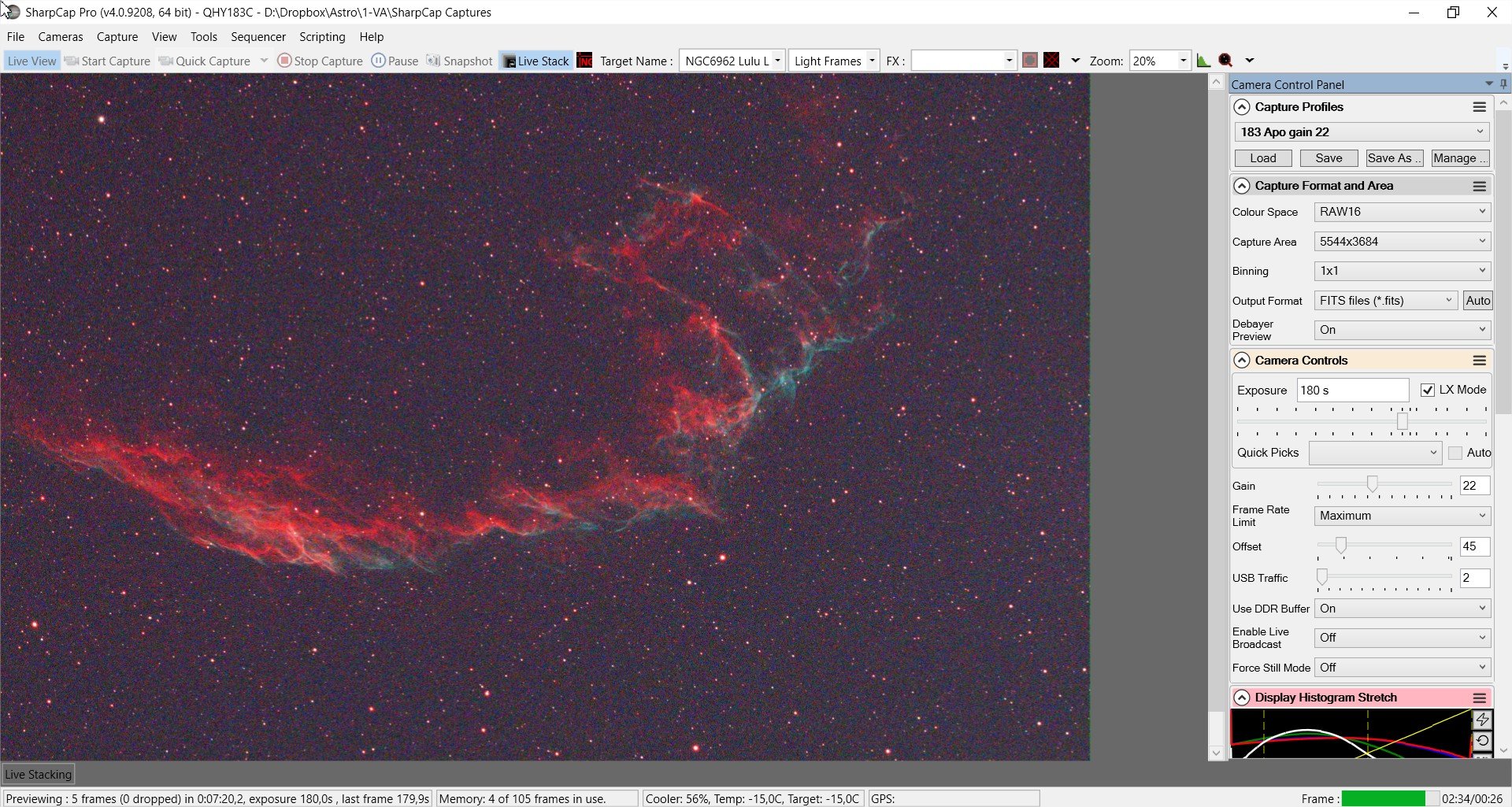

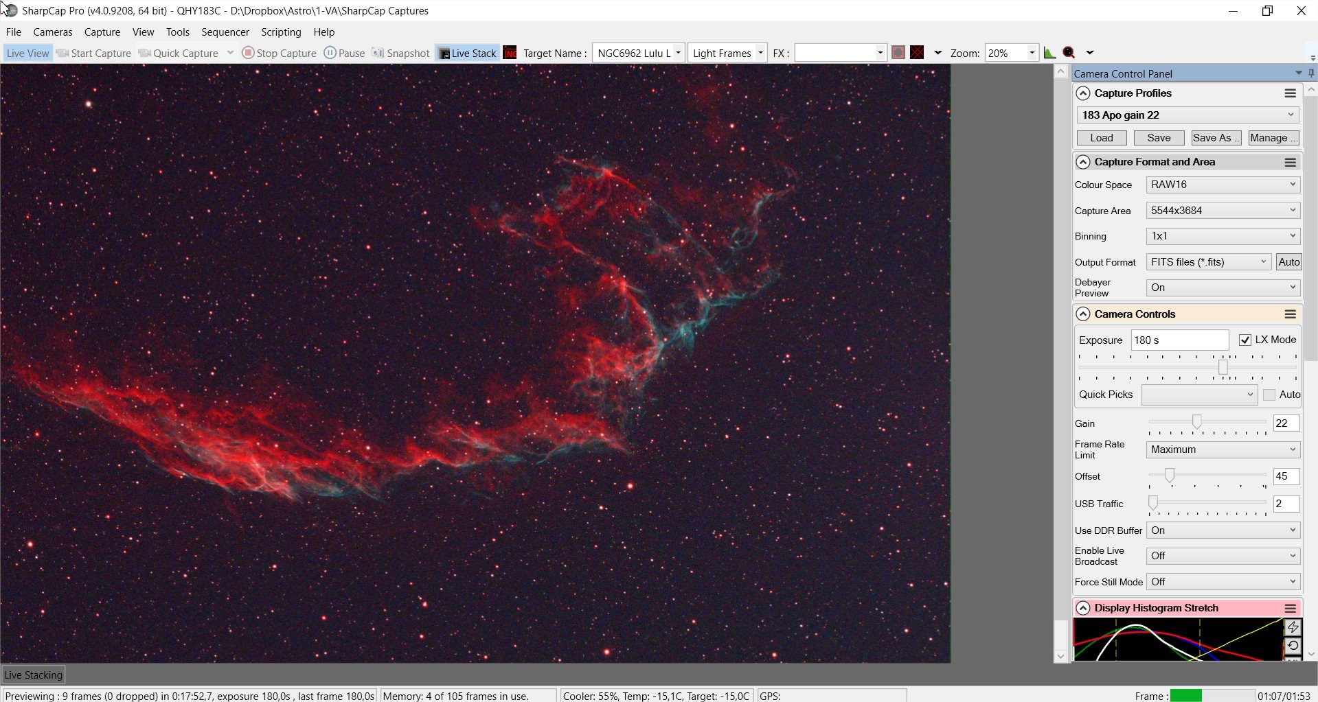

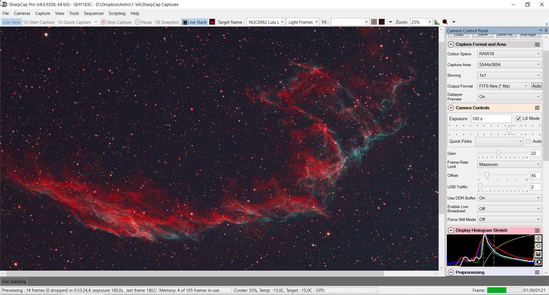

Pour ne pas finir là-dessus, je cible à nouveau NGC6960 pour voir l'effet du L-Extrem :
Une frame de 180s !!!!
SharpCap Pro (v4.0.9208, 64 bit) - QHY183C - DDropboxAstro1-VASharpCap Captures_9.jpg
Ah oui !!!! :D C'est carrément mieux !!! (mieux que le Cocon et surtout, mieux qu'avec le filtre LPS-P3 !)
5 frames de 180s (15mn) : c'est beau !!!
SharpCap Pro (v4.0.9208, 64 bit) - QHY183C - DDropboxAstro1-VASharpCap Captures_10.jpg
C'est malin ! Je ne peux pas arrêter, maintenant : je vais être dans quel état demain, moi ?? 8-)

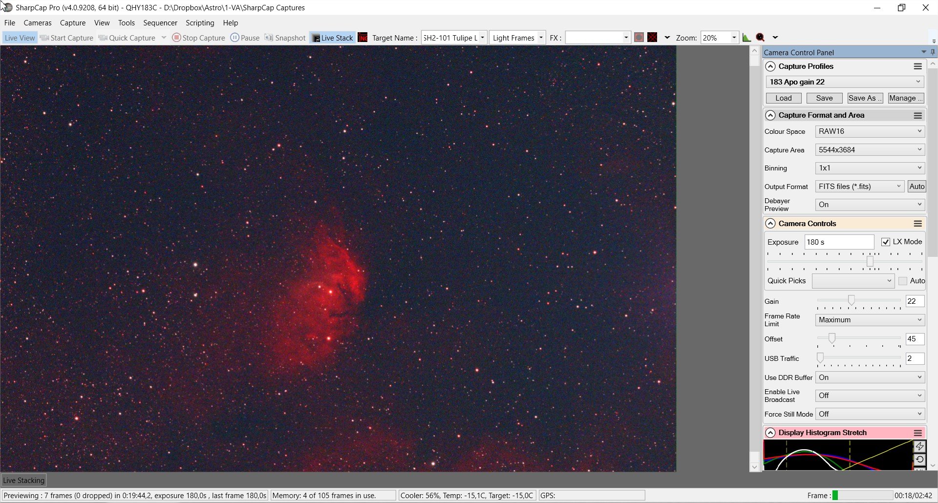

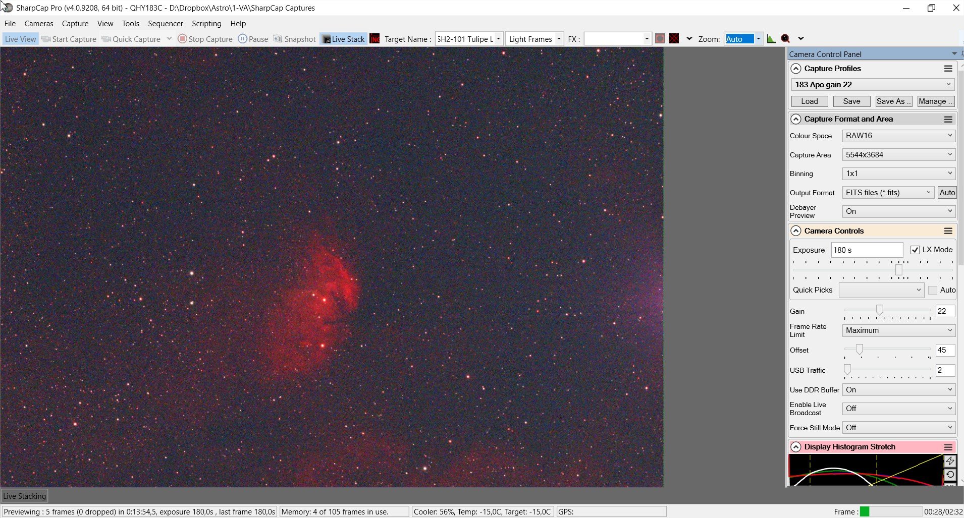

Un coup d'oeil à la Tulipe SH2-101 en attendant que les Voiles (NGC6992) sortent des arbres... 1ère frame :
SharpCap Pro (v4.0.9208, 64 bit) - QHY183C - DDropboxAstro1-VASharpCap Captures.jpg
PHD2 fait ce qu'il peut...
Et Mémère qui est juste en-dessous... Vive le L-Extrem, pour le coup (même s'il oblige à des poses dures à tenir proprement).
3 x 180s (9mn), filtre L-Extrem et guidage

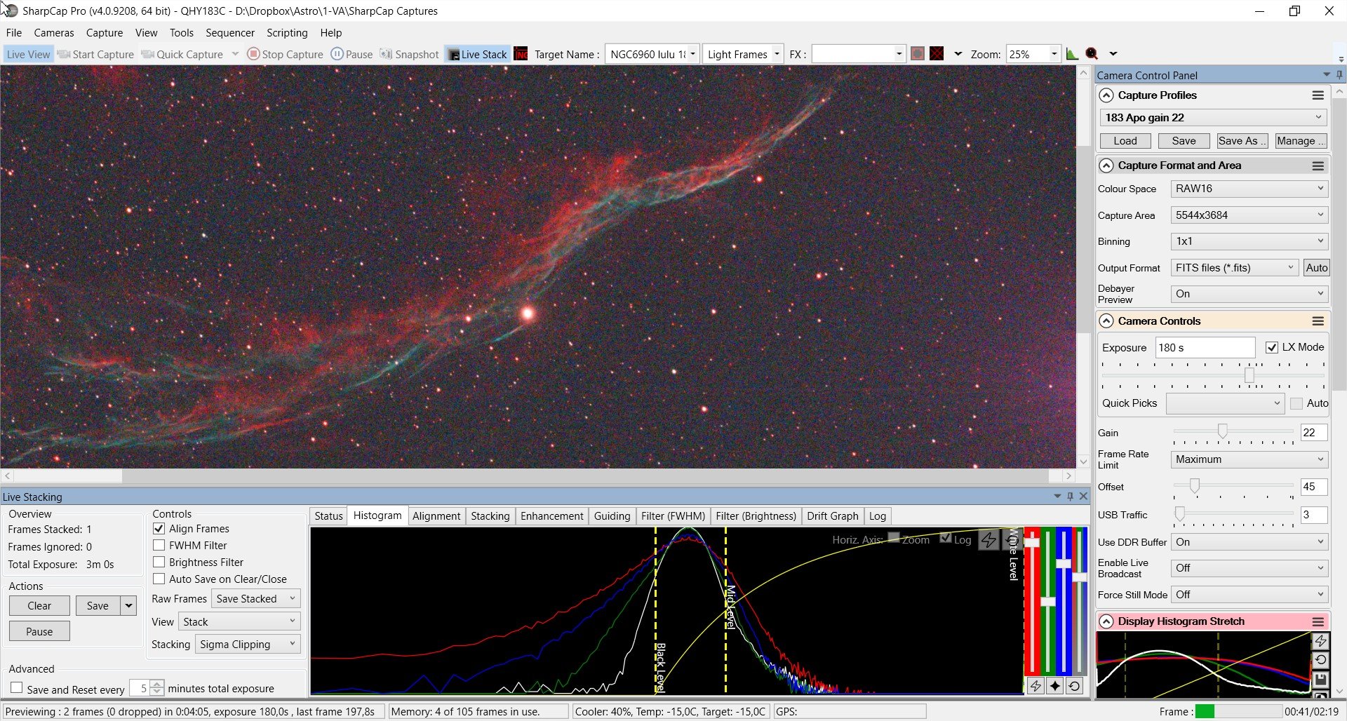

Misère, le vent qu'il y a (pas toujours heureusement, mais quand ça souffle, c'est fort) !... Je prie pour la rondeur de mes étoiles.
Je suis sur NGC6992, que j'aimerais bien tenter... toujours par poses de 180s (le mini avec le L-Extrem), avec la lunette de 115 à f/4.5 :
Une frame de 180s :
...ça va, c'est plutôt sympa !
Je ne vais pas m'en plaindre, mais... ... ??? ... ...il est où l'ampglow ?
(Pourvu que ça dure !!! Pourtant, il ne fait pas plus frais : mêmes darks, mêmes flats, même tout, le bazar n'a pas bougé depuis l'autre soir)

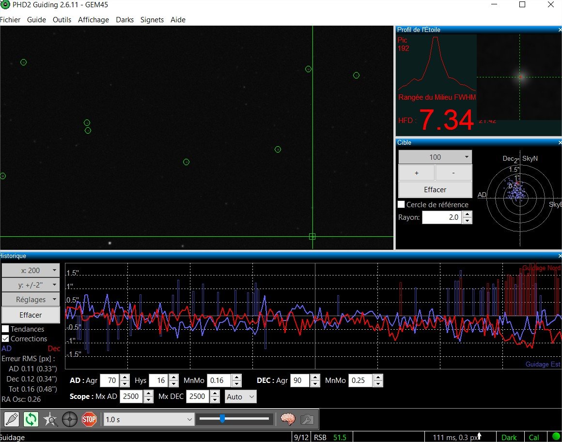

Indispensable PHD2, sans qui mes étoiles seraient bien en vrac, avec ce vent !

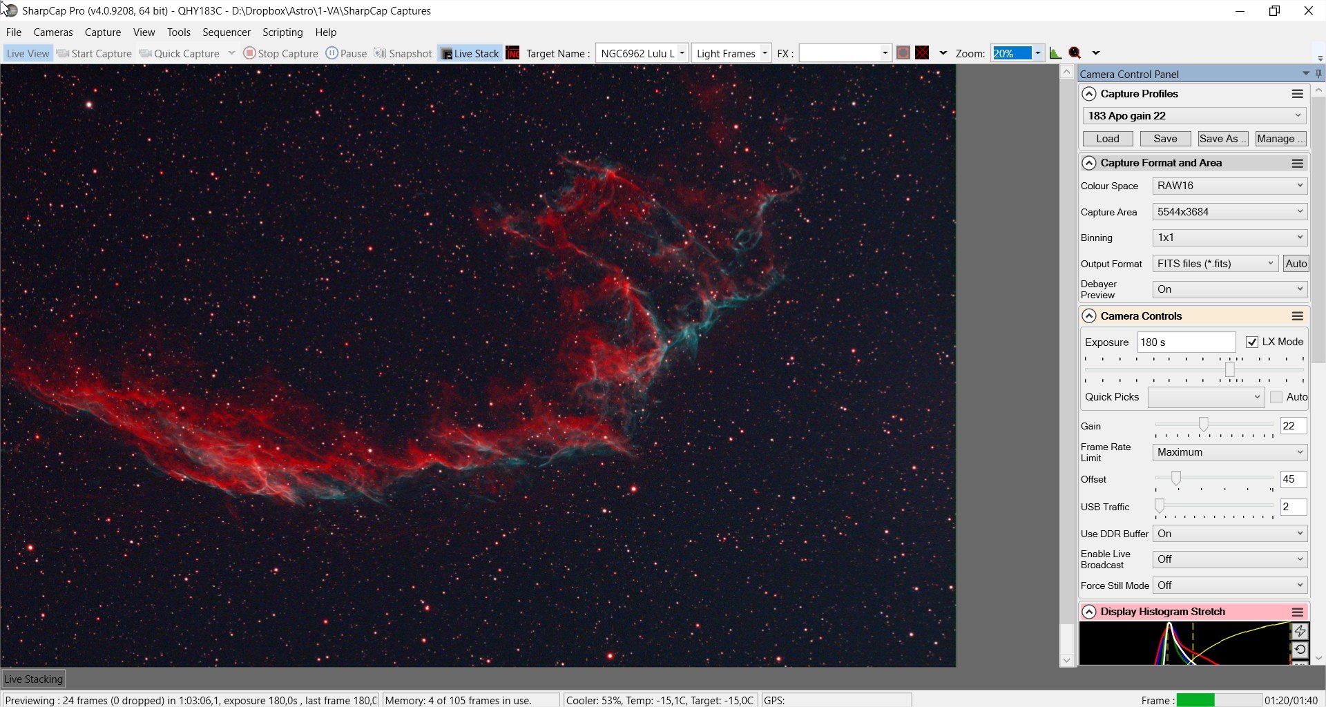

5 x 180s (15mn) : pfffffff !!!! J'adore ce filtre !!!! C'est beau !!!
Et 10 x 180s (30mn)...

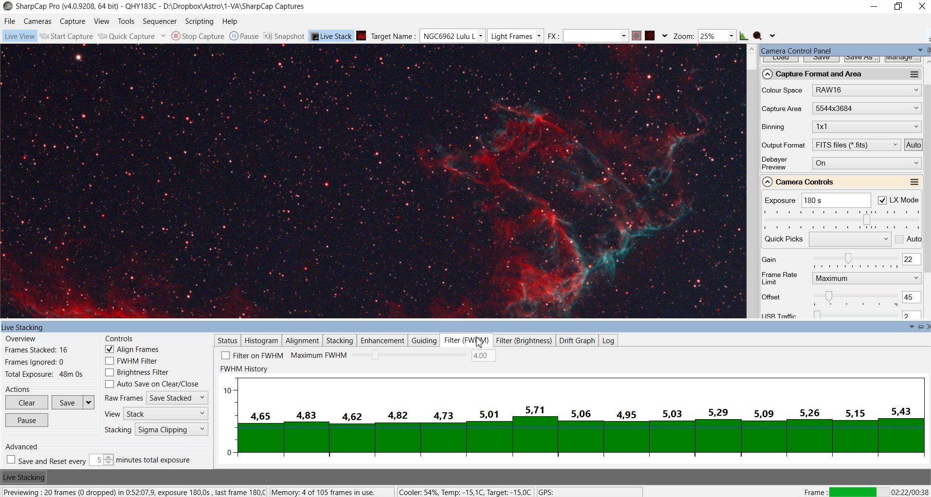

20 x 180s (60mn !)... tout va bien... Je laisse filer, tant que ça veut (le méridien s'approche !)...
La FWHM est en vrac ce soir, sûrement à cause du vent :
Pour réduire au mieux le bruit, il faudrait que je fasse 25 frames, ce serait bien (pour l'idéal serait d'en faire au moins une soixantaine, mais à 3mn pièce, ça ne VA pas le faire ;) ). Et là, je serai au raz du méridien, donc je pourrais m'arrêter sans remord : je n'aurais jamais posé aussi longtemps ;-)
Pas évident de rester peu de temps (comme en VA) tout en cumulant des frames de 3mn... C'est looooong !!!

J'ai essayé l'autre nuit : 60s : rien... 120s : rien... 180s : image !
Avec le meme gain, je suppose. Ca donne quoi en mode bourrin, gain quasi à fond et des poses plus courtes ? Je sais que tu adores les tests :lol:
En tout cas, dentelles ou tulipe, ca sort bien
