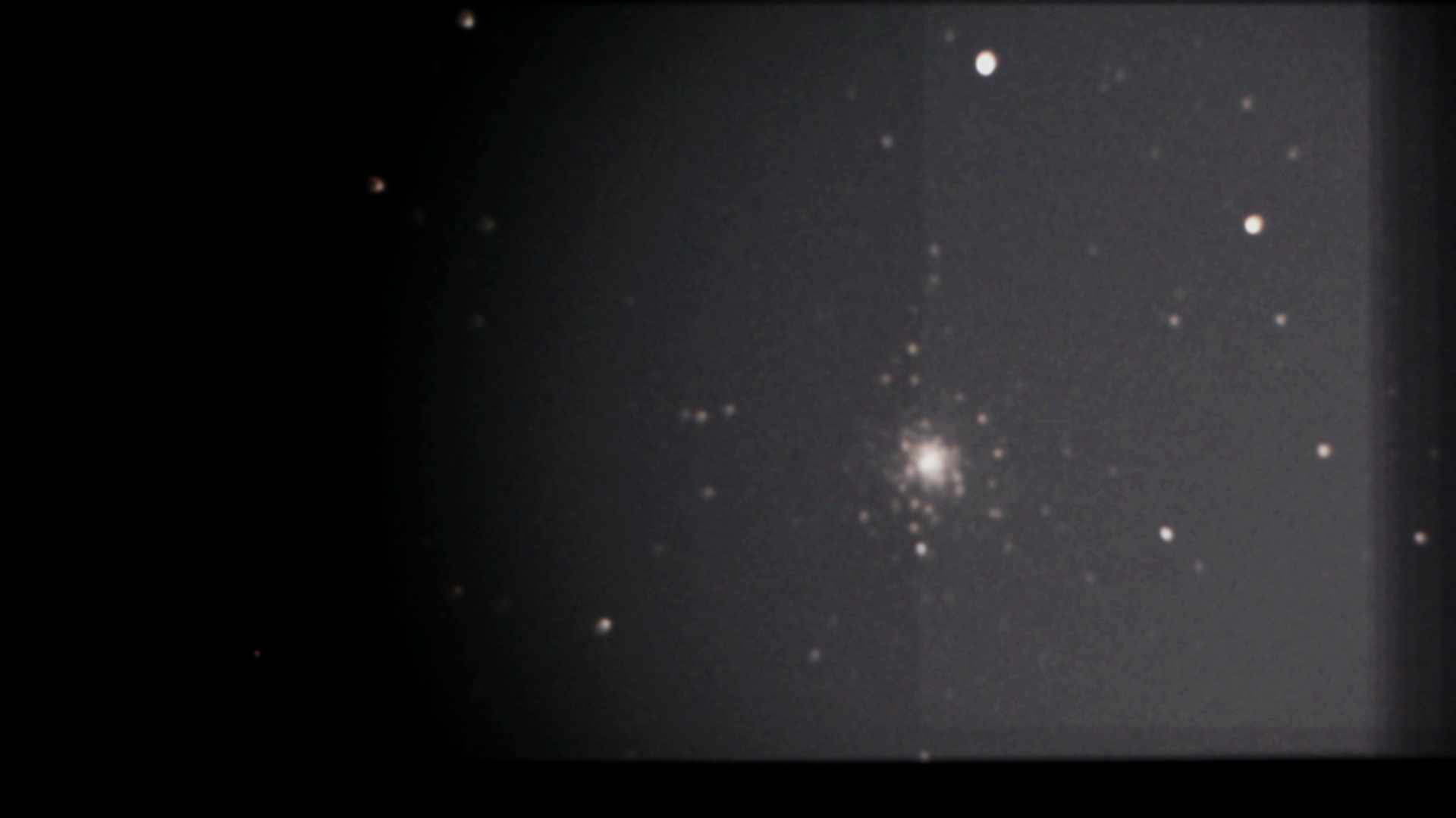

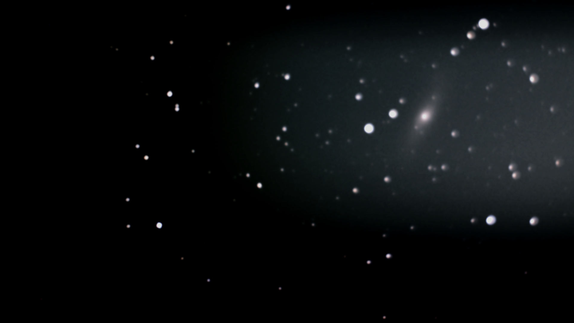

après une soirée bien lumineuse voici mes chefs d œuvres et on ce moque pas :D
gain 5000 temps d expo 375MS Suite a conseil @ubuntu puis retouché avec log affinity.
j'ai voulus chatouiller des objets a magnitude de 10 env et bin c 'est pas évident sans suivie et pour y voir a l écran, c 'était le maxi pour moi ce soir.
Dons les ngc sont de 8 a 10 de mémoire .

et hésité pas critiquer afin de voir comment je peux m améliorer encore .

Quel courage et motivation vu les conditions de départ !
Je ne sais pas d'où ça vient mais sur la plupart de tes prises, j'ai toujours l'impression que la mise au point n'est pas correcte, comme un filtre flou appliqué.
Collimation ? Mise au point ? Utilises tu un masque quelconque pour t'aider à la MAP?

Sur la flame nebula par exemple, je n'arrive pas à dire de quoi ça vient mais les aigrettes sont vraiment épaisses. Quel RdF as tu utilisé cette fois ? T'es en réduction effective de combien ?

@Tibox j utilise le sbony 0,5 et pour la mise au point je zoom a 100 sur une etoile et ensuite je supprime les 2 aigrettes en 1 seul voila j ai pas de masque quelconque pour la mise au point . peux etre que sa viens de la collimation du scope y a juste le miroir secondaire suis pas sur qu il soit bien centré sinon avec le collimateur suis nickel

Hello,
Je ne me moque nullement, car c’est très compliqué de stacker à la volée en mode manuel, donc bravo !
Cependant il faut être honnête, tes étoiles font la gueule :evil: et il y a sûrement moyen d’améliorer la chose. 8-)
Tu fais des poses relativement courtes (sous la seconde), avec un gain relativement haut, c’est je pense la bonne solution donc ce n’est pas ce qui entraîne certes sorte de coma.
En axe de réflexion/amélioration : prends une cible simple, assez lumineuse avec pas mal d‘étoiles dans le champ. Exemple un bon amas ouvert !
1/ Essai de faire quelques one shoot sans le rdf, et regarde la tronche des étoiles. Si c’est pas bon, alors ajuste la MAP sur une étoile (au masque ou aigrettes) et refais le shoot et si toujours pas bon alors refait ta collimation.
2/ une fois ok sans le rdf, tu mets le rdf et tu refais l’essai et regarde la tronche des étoiles. Si c’est pas bon, alors ajuste la MAP et refais le shoot et si toujours pas bon alors corrige ton Backfocus, si toujours pas bon ben tu restes ainsi si ça ne te déranges pas ou tu bien changes de rdf ! ;)

@Petit Astro a tout dit ! Je pense aussi qu'avec ton matos, peu différent du mien, tu peux avoir des images mieux définies, avec un meilleur piqué. Cet effet de defocus général ne représente pas le max de la capacité de ton matériel, même en poses courtes + RdF.
Avec cette méthode étape par étape très logique, tu devrais mettre le doigt sur le problème 👍

je pense que le soucis c est le rdf surtout avec le 300 sa emplifie bien le defaut .
je vais tester la methode de @Petit Astro et je ferais essais avec le rdf altair pour voir la difference avec le sbony .

Quand je regarde mes premières shoot il est vrai que c 'est quasi identique avec ou sans traitement photos sa change rien .

Au vu des aigrettes la mise au point semble correcte. Mais çà ne coûte rien d'essayer de fignoler directement sur l'objet.
On voit la coma dûe au RdF, mais cela n'explique pas l'empattement des étoiles.
Il faudrait tenter de réduire le gain.
Si tu stackes avec Sharpcap mettre le minihisto en "non stretché"

@pejive: Le gain maxi est de 10000 j ais réduit de moitié je dois encore descendre en dessous de 5000 ????

Fait une série d'essais systématiques sur la même cible; gains 500, 1000, 2000, 4000 par exemple
Puis avec le meilleur gain trouvé, même chose en variant les temps de pose

Je stacke à 500ms en gain 10000 aussi avec la même camera et je n'ai pas cet effet, avec ou sans réduction, donc je ne pense pas que ce soit ça.
Comme l'a dit petit astro, il faudrait essayer sans le RdF pour éliminer cet élément comme coupable potentiel, avoir un train optique minimum possible.
