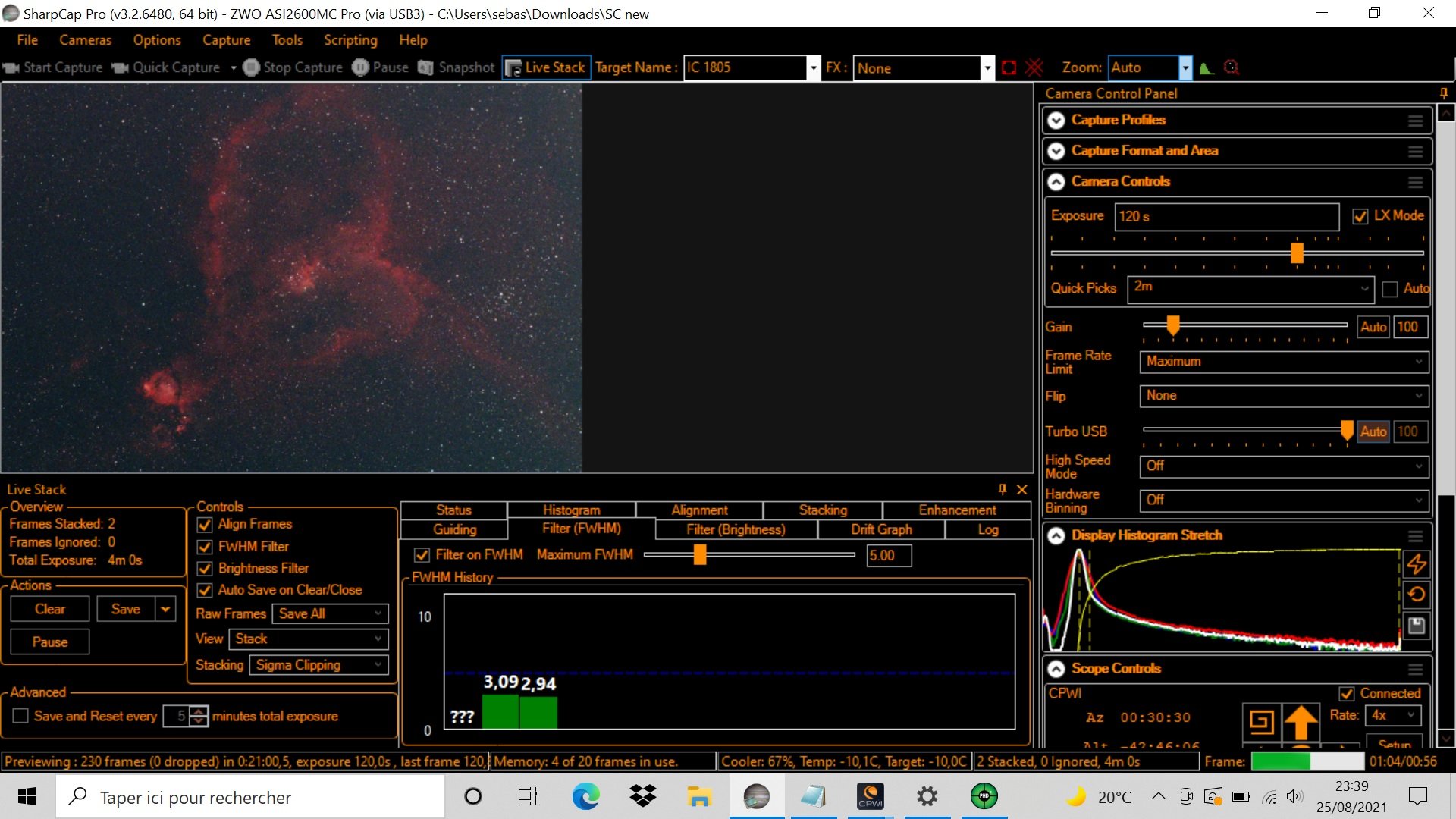

Un live stack sur IC 1805 la Nébuleuse du Cœur
IC 1805 2 images de 120s, la FWHM est restée assez stable tout au long de la nuit
Le guidage est correct pour mon set up, malgré quelques rafales de vent

Une nuit de VA de plus,
même combo sauf le filtre, NB3 au lieu du NBX pour chopper le Soufre et un peu de Oiii au passage.
NGC 1499 Stack_50frames_6000s
IC 1805 Stack_80frames_9600s
