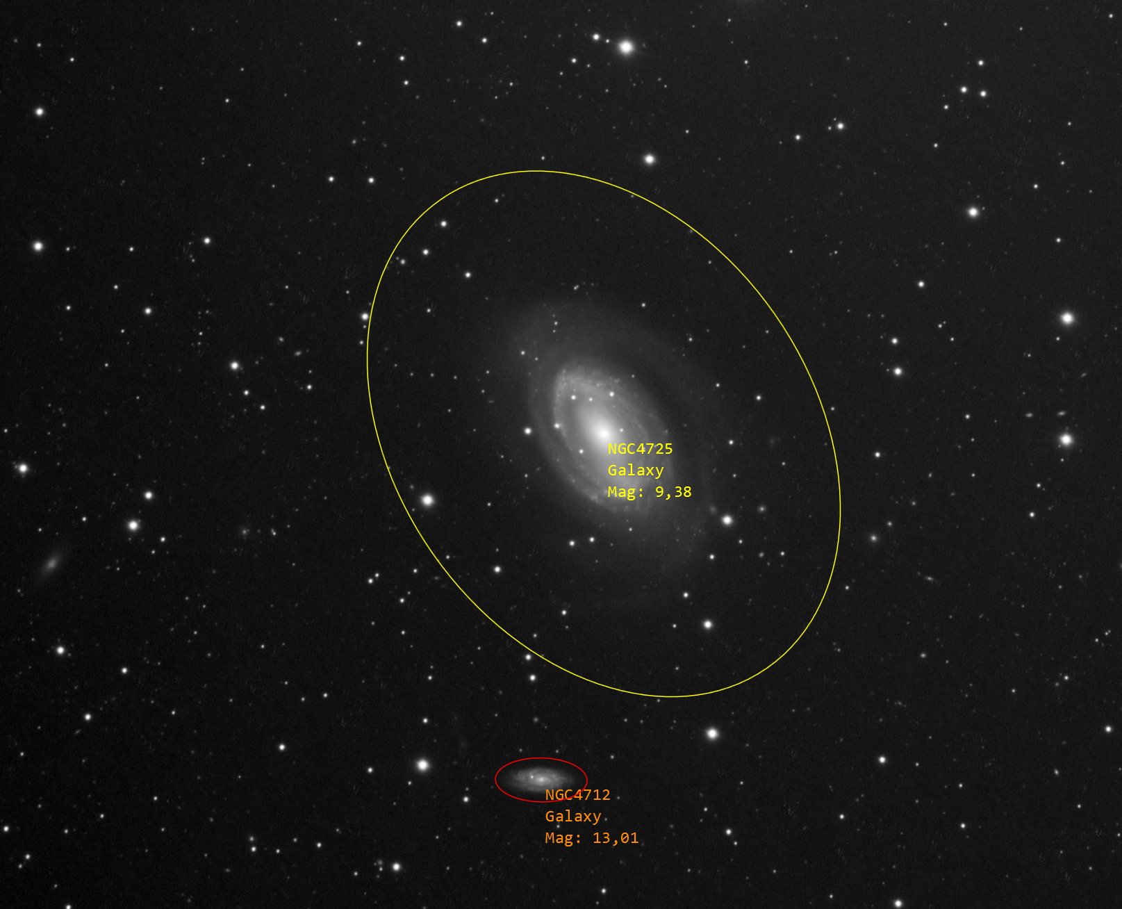

Message par turbojf » 10 mars 2024, 09:26
Une galaxie oubliée de la nuit NINA du 6 au 7 mars : la grande NGC 4725 visible dans la Chevelure de Bérénice.
Empilement SharpCap en 198 x 20 s, save with ajustment en PNG
Recadrage, extraction du gradient via Siril
Retouche de l'histogramme avec Photofiltre (niveau 1.00 vers niveau 1.13)
Réduction du bruit et amélioration de la finesse par DeNoiseAI
Comment s'appelle sa petite voisine ?
