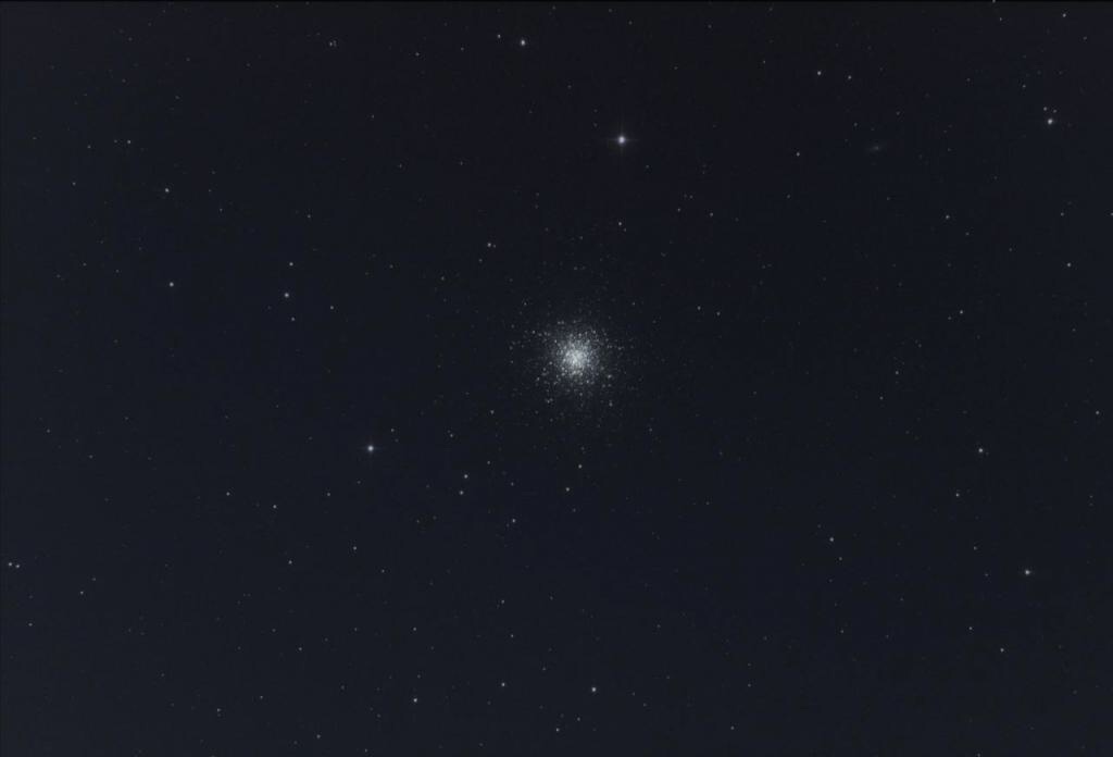

Ouais ça a été un peu le bordel avec moi cette nuit, j’ai fini sur Jupiter alors que j’avais pas prévu à l’arrache complet :mrgreen:
Bref
80x30sec
15 dark
20 flats :roll:
Traitement : gimp pour renforcer la couleur + quelques ajustements, Snapseed pour remuer tout ça et essayer de venir à bout de cette halo

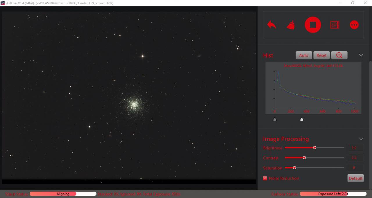

Bonjour à tous
L’expression qui dit qu’il ne faut pas mettre ces œufs dans le même panier résume ma session de cette nuit
Bien décidé à essayer de choper M31 avec plus de temps de poses, après avoir fait une bonne mise en station je l’es pointé et commencé à la shooter dans la foulée
J’ai laissé empiler……………………………………….pendant pas mal de temps le résultat est tout pourri :mrgreen:
J’ai du louper quelques chose dans mes fichiers DOF (je pense connaître le responsable…)
J’ai donc par défaut et histoires de pas revenir bredouille changer de cible
Asilive
75x15sec
Gain: 390
DOF
Retouche : niveau sur gimp/retouche Snapseed
Denoise

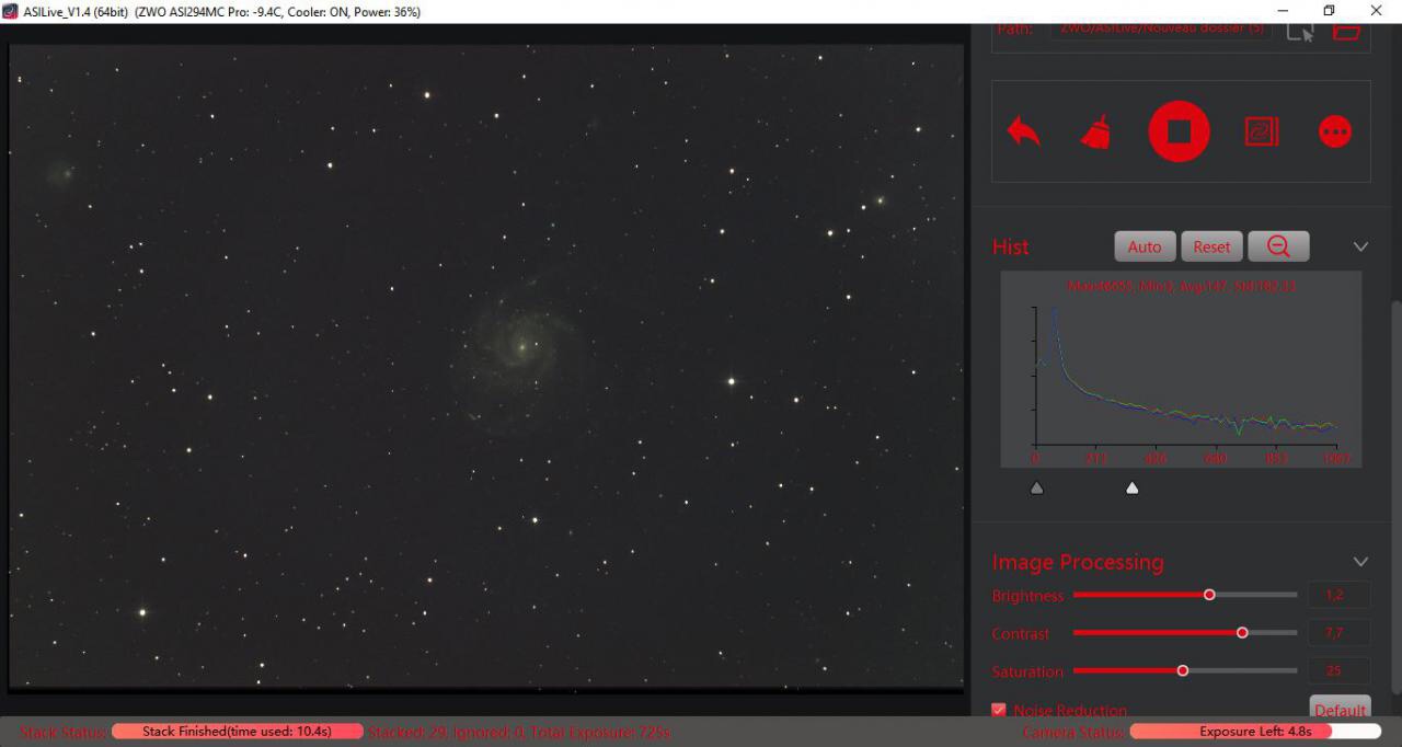

Oulalala
Rien de bon pour moi hier soir
Essai sur plusieurs cibles, impossible de sortir un truc de correct, halo présent et persistant sur l’image
Résigné, en fin de session j’ai essayer un peu tout et n’importe quoi en changeant de flats
(20/30…..60) bref à l’aveugle complet sur M13
En gain high (sur asilive) : halo
En gain medium : halo presque voir totalement supprimer beaucoup mieux
Après j’ai essayer des truc, genre pas de flats ou pas de dark où les deux -> quand j’ai vu les résultats j’ai ranger le matos par ce que j’y comprenais plus rien :mrgreen:
Par contre côté mise en station, après 3 aspa et 4 alignements mon erreur était presque à zéro partout
Ça a été la réussite de la soirée
Essayer les poses en 50secs, un peu trop sans autoguidage les étoiles commencent à partir en comète, même si très léger
Voilà voilà

Message par Tiyann » 22 juil. 2021, 02:58
Après plusieurs essai -> je bloque
Essayer la même cible avec 20 et 50 flats avec ses gains différents : pareil, toujours ce cercle fantôme (reflet d’une primaire)
J’ai essayer sans flats avec le même nombre de pose -> vignettage plus sombre au quatre coins de la photo
Donc fatalement mes flats servent bien à quelque chose
Je me demande si le truc ne vient pas de mon train optique :think:
J’ai une rallonge de 35 entre le PO et le correcteur, j’ai essayer sans mes impossible de faire la MAP…

Message par Tiyann » 22 juil. 2021, 03:11
C’est clair !
Je suis sur pinwheel la, quand l’historigrame est en mode grand écart en full auto mise à part une image sombre ça reste lisse
Par contre à l’inverse quand je le resserre pour choper du détail bam halo :think:

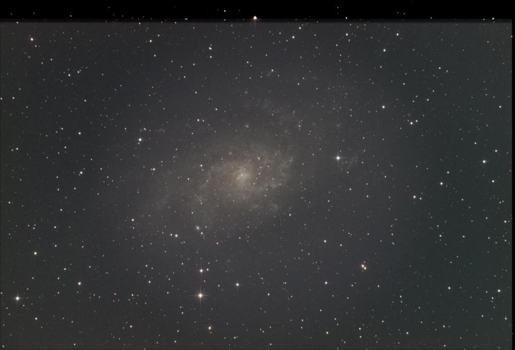

Message par Tiyann » 26 juil. 2021, 10:03
Petit essai hier soir
J’ai profité d’une trouée d’une lune pas levée ou alors très base pour essayer de voir ce que ça donne par rapport à l’autre jours quand je shootais avec un ciel bien éclairé
Pas vérifié la colim’ mise en station à l’arrache, l’expression « jeter de monture » était tout à fait approprié
Bref
29x10
Gain: middle
DOF (flats/0,3/gain 120)
Ciel tout pourrie
Un petit coup de Snapseed
Pas de halo

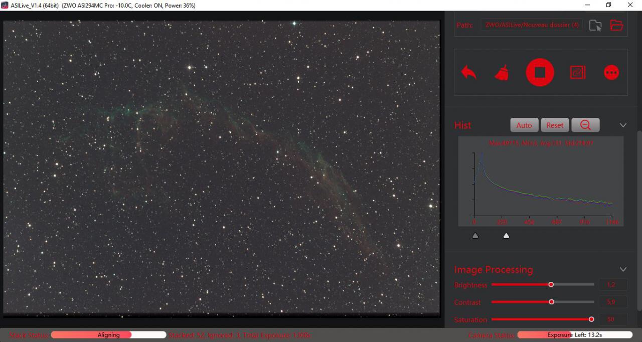

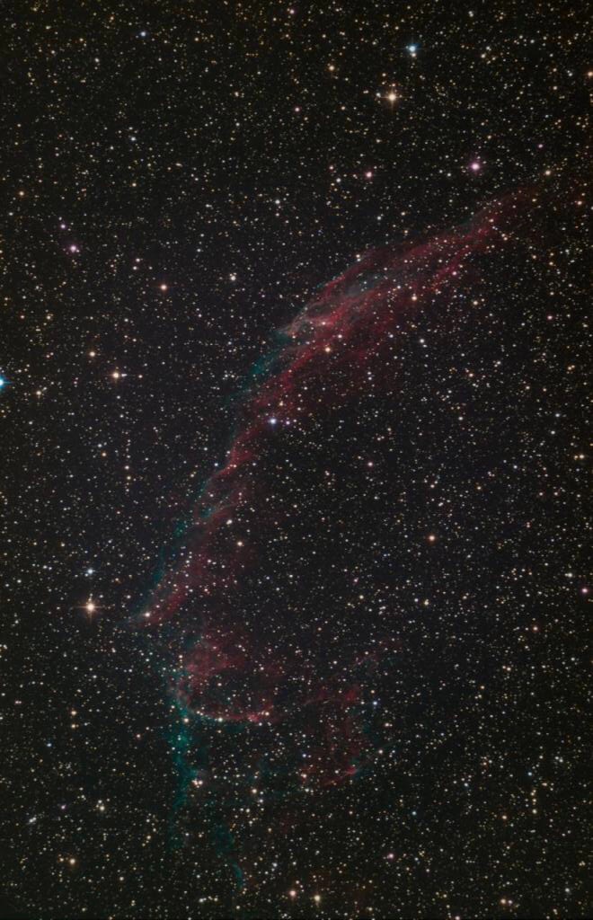

Micro session pour moi ce soir
Peu de temps avant l’arrivée des nuages
Asilive
Filtre cls
294mc pro
Je commence donc avec un amas, m13
95x10sec
Je dérape ensuite sur M101
41x25sec
Et termine là dessus
57x25sec
J’ai essayer de shooter une quatrième cible mais le temps de m’aligner le voile nuageux ce mettait en place, rideau…
Toujours ça de pris :mrgreen:
