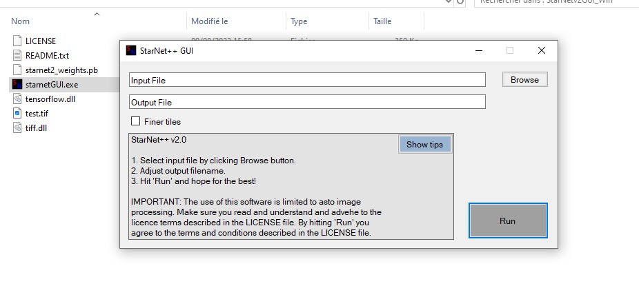

cliqué sur le starnet++.exe (35.5ko ?) et .....rien .
Alors, il faut télécharger la version autonome, pas celle qui fonctionne avec un autre logiciel (par exemple dans Siril).
Chez moi, elle s'appelle GUI (je ne me souviens plus du nom sur le site) :
Capture d’écran 2024-02-15 144220.jpg (45.87 Kio) Consulté 4605 fois
Et quand je clique, ça ouvre cette fenêtre :
Capture d’écran 2024-02-15 144405.jpg (62.71 Kio) Consulté 4605 fois
C'est là que tu indiques où est ton image fits 16bits (en cliquant sur "Browse"). Tu donnes un nom de sortie, genre en ajoutant "starless" au nom d'origine*. Et tu cliques sur "Run". Cela va se faire tout seul, il suffit de patienter. Et tu retrouveras ton image sans étoiles au même endroit que ton image d'origine.

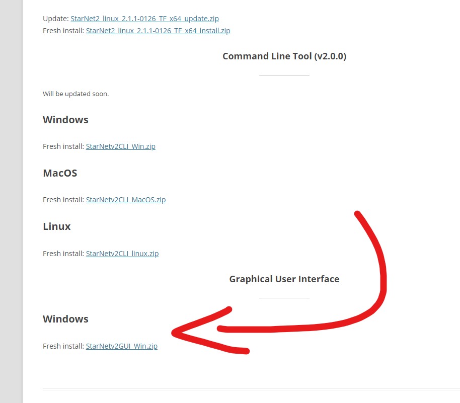

Je viens d'aller voir (je suis de retour à la maison ;) ) : https://www.starnetastro.com/download/
Capture d’écran 2024-02-15 200451.jpg (56.8 Kio) Consulté 4594 fois
Tout en bas de la page... C'est ça, qu'il te faut.

En fait j'avais téléchargé plusieurs et pas décompressé celle là .
Merci de to aide , cette fois ca se lance . Il faudra que j'essaye sur un 'vrai' .fit car celui (16b) issu d'un .png converti ça n'a pas l'air de le faire .
Astap a réduit bien un peu l'intensité des étoiles directement sur le jpg , même si pas top ( enfin par moi ;) )

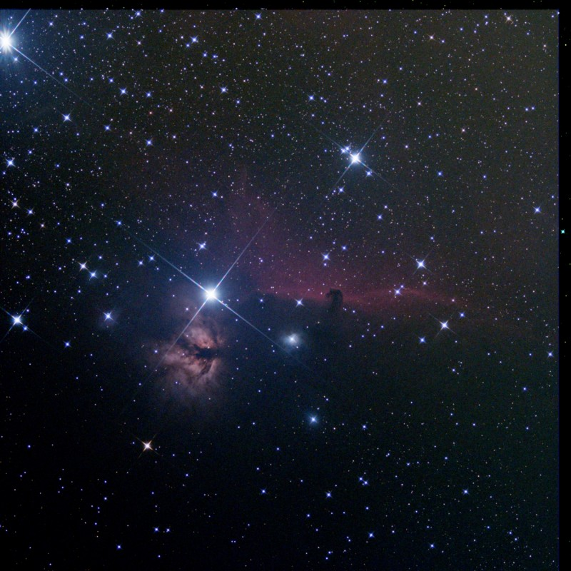

Message par kawa » 25 févr. 2024, 21:26
Bon vu le ciel je reprends quelques tentatives de faire mumuse .
Attention ceci n a aucun caractère pédagogique je suis du genre a tripoter n'importe quel bouton ;)
Le stack du 30 janvier (plus en avant)
(je ne suis pas fan du Starless)
le tuto dit de faire une Starless (dont je ne suis pas fan) ,avec StarNet V2,
le pote AVA@Olivier-Fantasy dit de téléchargé le bon fichier (merci fait et ok)
et que l'image doit être en .fit 16b (issu d'un certain Siril que je ne me sers pas...pour l'instant).
Je démarre un logiciel que je ne me suis jamais servi (mais qui a des fonctions intéressantes - réduction d'étoiles , de gradient ... )
Fitswork4
Je charge le .png et le transforme en .fit
résultat (compressé en jpg pour le poids ici ) .je pense que j'ai tenté la correction de gradient
Dernière modification par kawa le 25 févr. 2024, 21:52, modifié 2 fois.

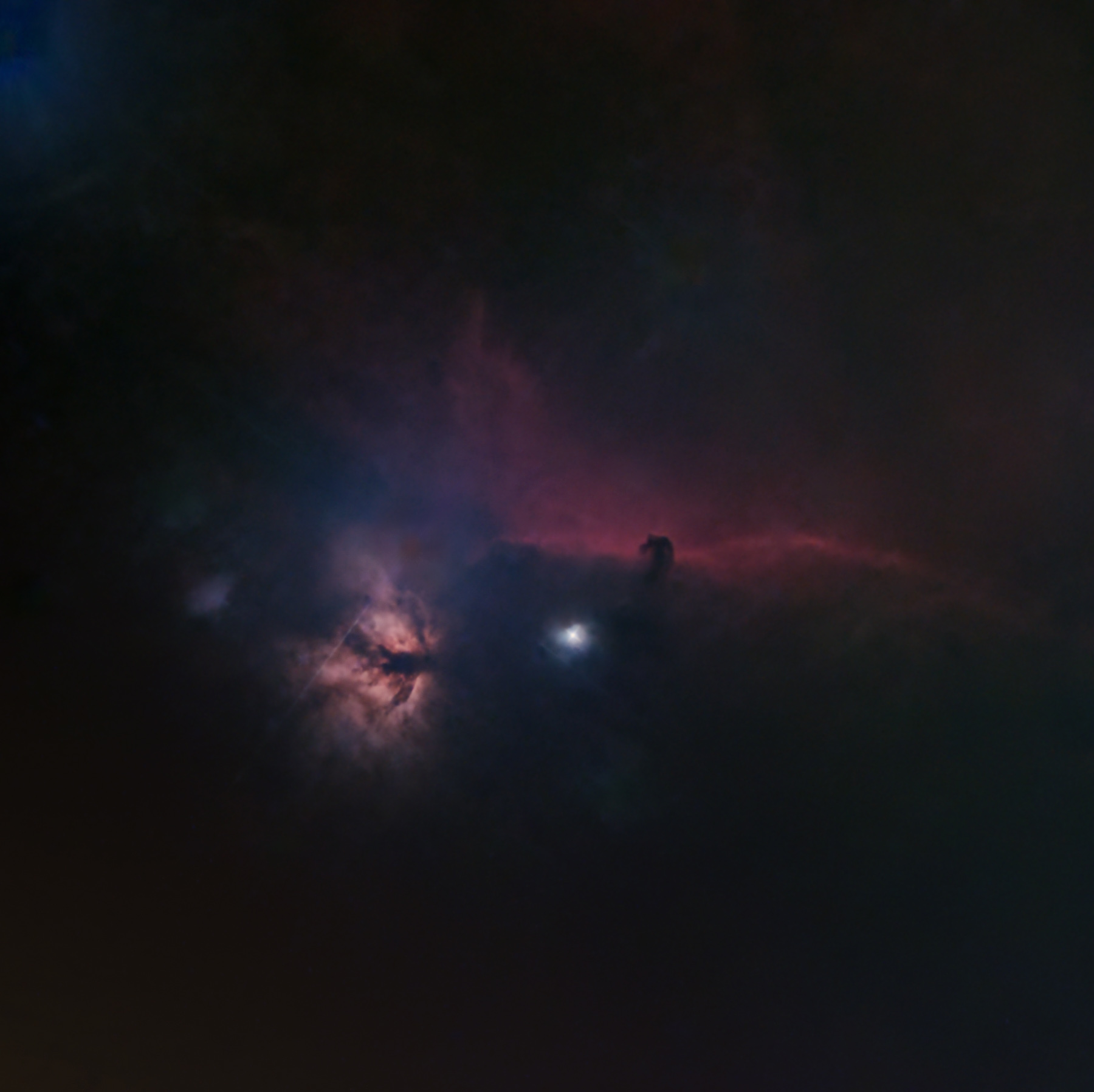

Message par kawa » 25 févr. 2024, 21:27
Le fameux .fit (16 bits) est donc crée , reste a lancer starnetGUI.exe
Charger le fichier
Résultat ... bon c'est pas top , j'ai survolé les possibilité notamment de Fitswork
Mais a part quelques restes d'aigrettes , les étoiles a plus :shock:
résultat (le .tif compressé ici en .jpg pour le poids )
Ok c'est moche , mais pas plus que le ciel en ce moment :snooty:

Message par Olivier-Fantasy » 25 févr. 2024, 22:45
Tu pourrais virer le bruit, aligner les couleurs RVB (qui sont décalées sur l'originale) et très légèrement booster la luminosité.
Et ça donnerait ça :
J'ai voulu séparer les étoiles, mais avec des images jpg, elles sont sorties toutes fades, donc pas terribles :
Et quand tu as améliorer ta "starless" et séparé les étoiles (donc obtenu une image avec seulement les étoiles), c'est là que tu superposes les deux images pour retrouver ton image d'origine, mais en mieux (normalement :P )...

Message par Olivier-Fantasy » 25 févr. 2024, 22:56
Bon, j'arrive à ça, mais... pas terrible... Tu dois pouvoir faire mieux avec les fichiers d'origine (ou en sauvant, la prochaine fois, en fits).

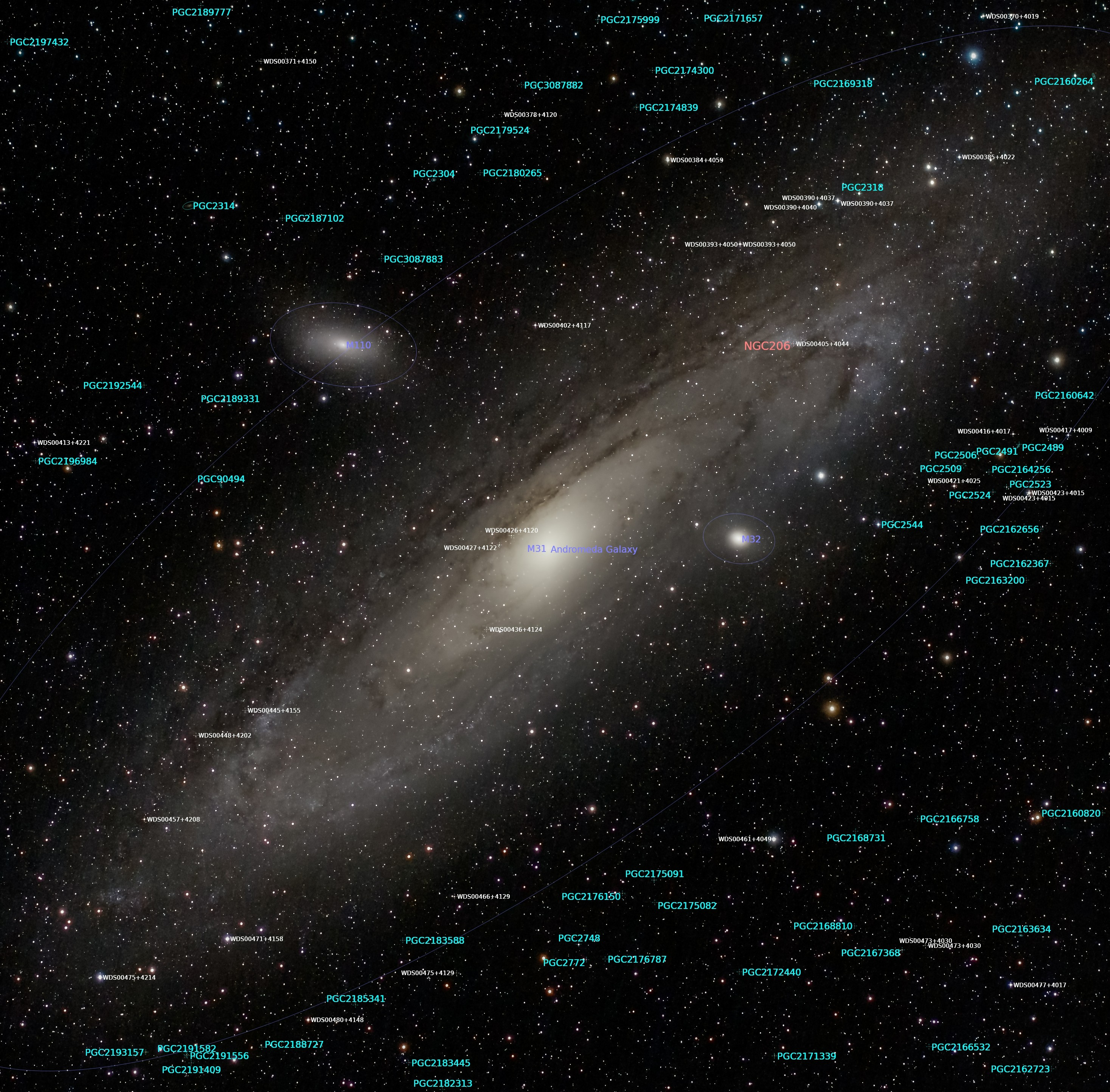

Message par kawa » 14 janv. 2026, 21:19
C'est une M31 de décembre , faite en live stack et quelque peut améliorée ,GraXpert il me semble .
J' ai remarqué une petite galaxie que je ne vois pas habituellement .
Apres quelques recherches je pense PGC 2314 ?
Je ne suis pas trop équipé en Atlas ,
peut être que les férus ici pourront confirmer ou non ? @pejive ?
VAstrophotomoche-kawa
Message par Fabiolat74 » 14 janv. 2026, 21:26
@kawa VOICI TA M31 passé a la GROSSE loupe et c'est bien pgc2314 ;)
