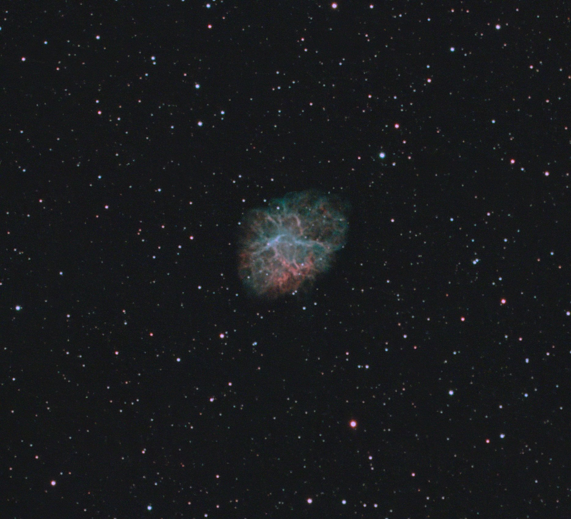

Tant qu'on y est, je vous remets ici une image qu'avait traitée Maître @Caprice en mars dernier (la soirée est ici).
M1 "Nébuleuse du Crabe" - QHY183C, 90mn (180s unit.), filtre NBZ (avec le C9+Hyperstar)
M1 183C NBZ_5400s_Caprice.jpg (80.69 Kio) Consulté 1829 fois
Ma version :
Pas facile de virer le rouge du filtre NBZ. Le save as seen ressemblait à ça :
Mais bon, j'étais bien content tout de même de ma "prise" ! ;)

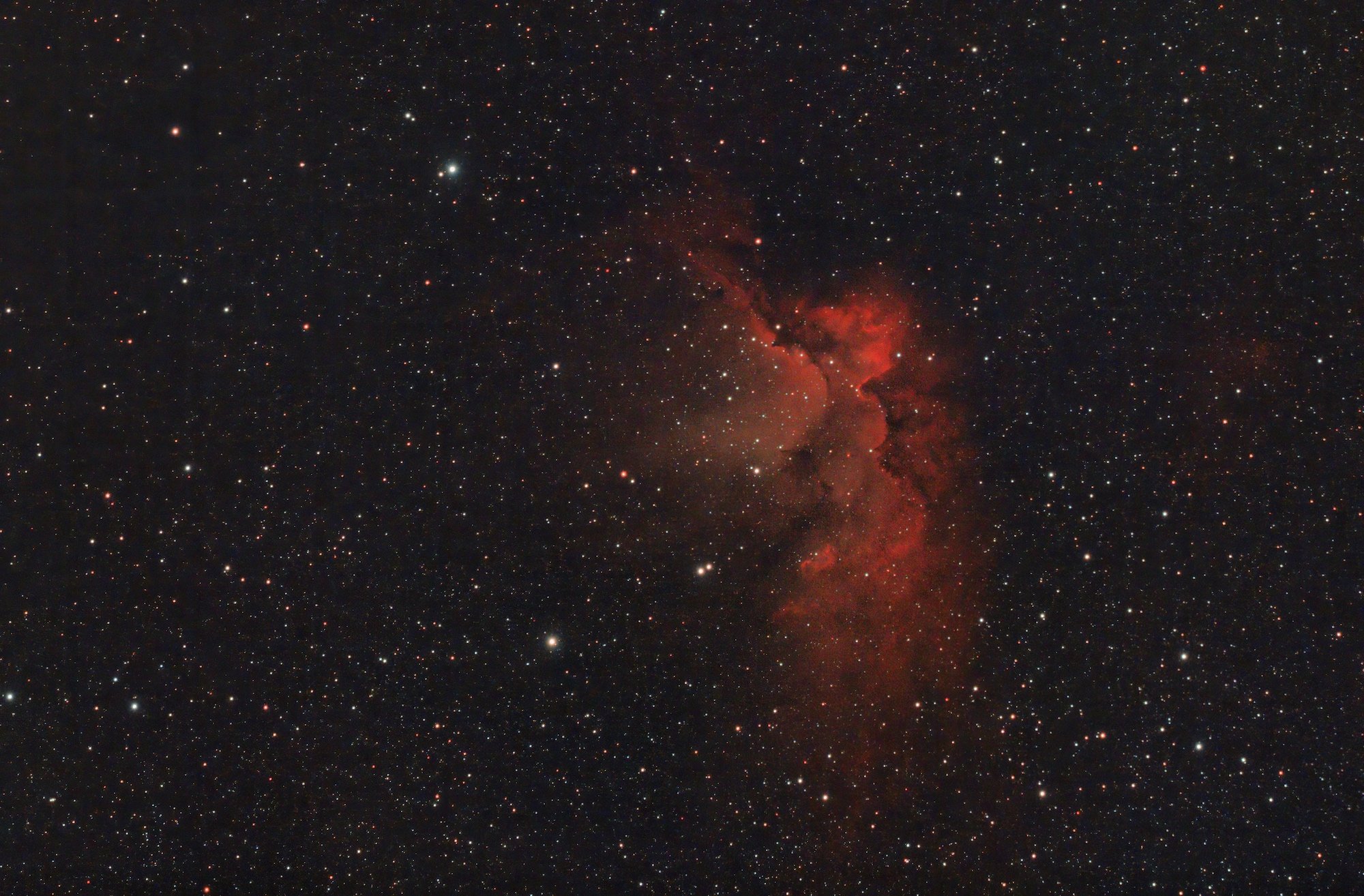

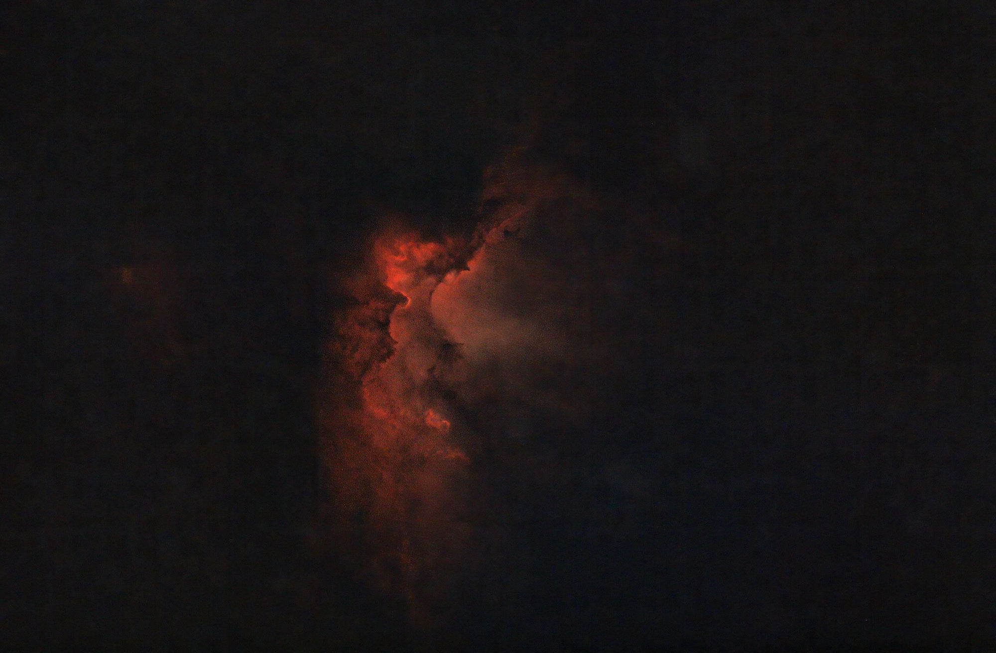

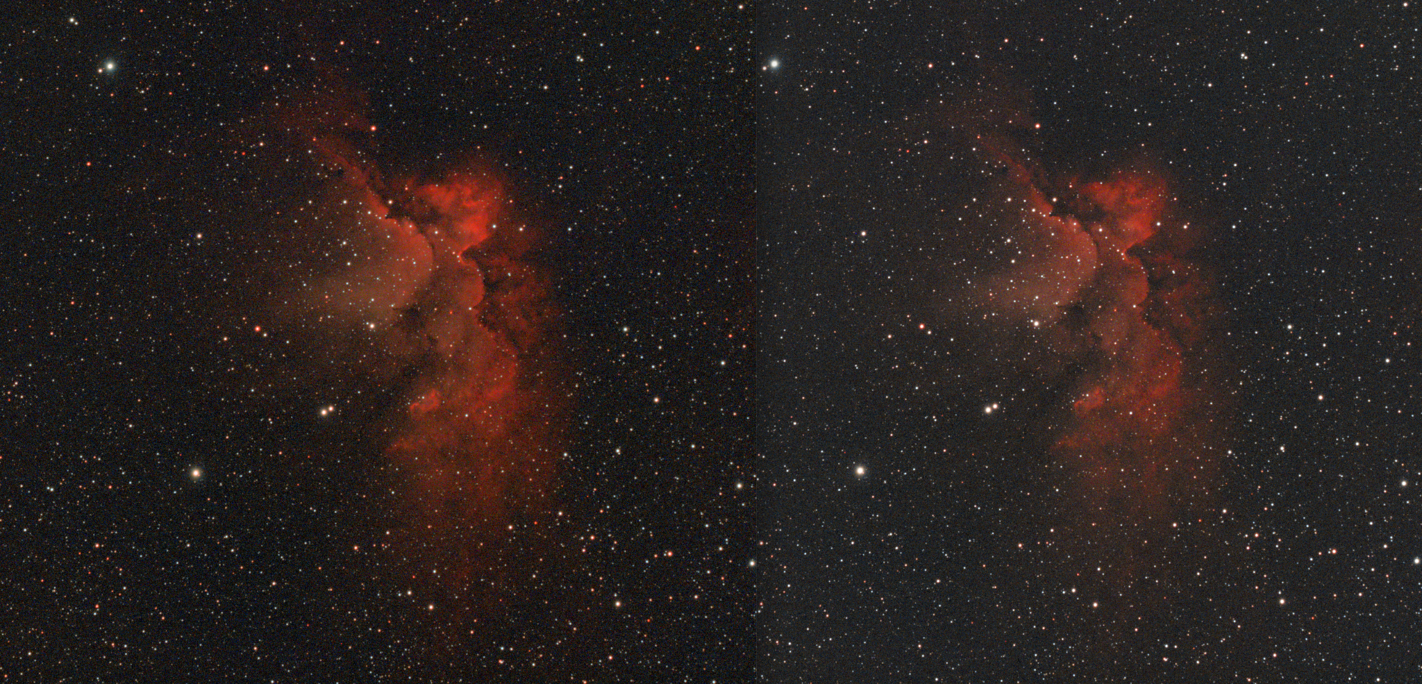

NGC 7380 "Le Sorcier", QHY183C, filtre L-Extrem, 30x120s (60mn), Siril + Sharpen VERSION ASINH

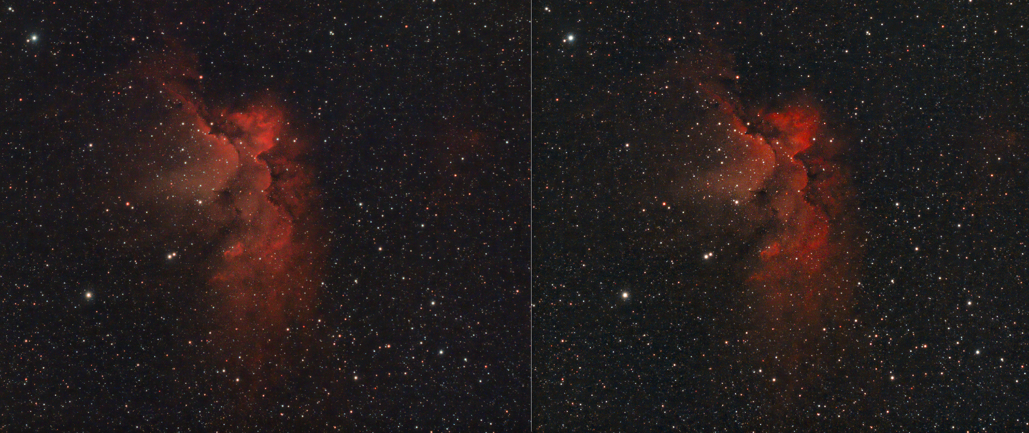

Là, pour le coup, je trouve que la version "montée manuelle de l'histo" a des étoiles un pouillème plus grosses...
La version "histo manuel" est moins constrastée (à droite ci-dessus), mais on peut la rebooster :
N'empêche que si on regarde les étoiles, elles paraissent plus fines sur la version "montée Asinh" (regardez la ligne d'étoiles qui est sous le menton du Sorcier)... donc j'ai gardé cette version.
Bien content de mon Sorcier, on le reconnait bien (rien à voir avec mon image de l'année dernière) !

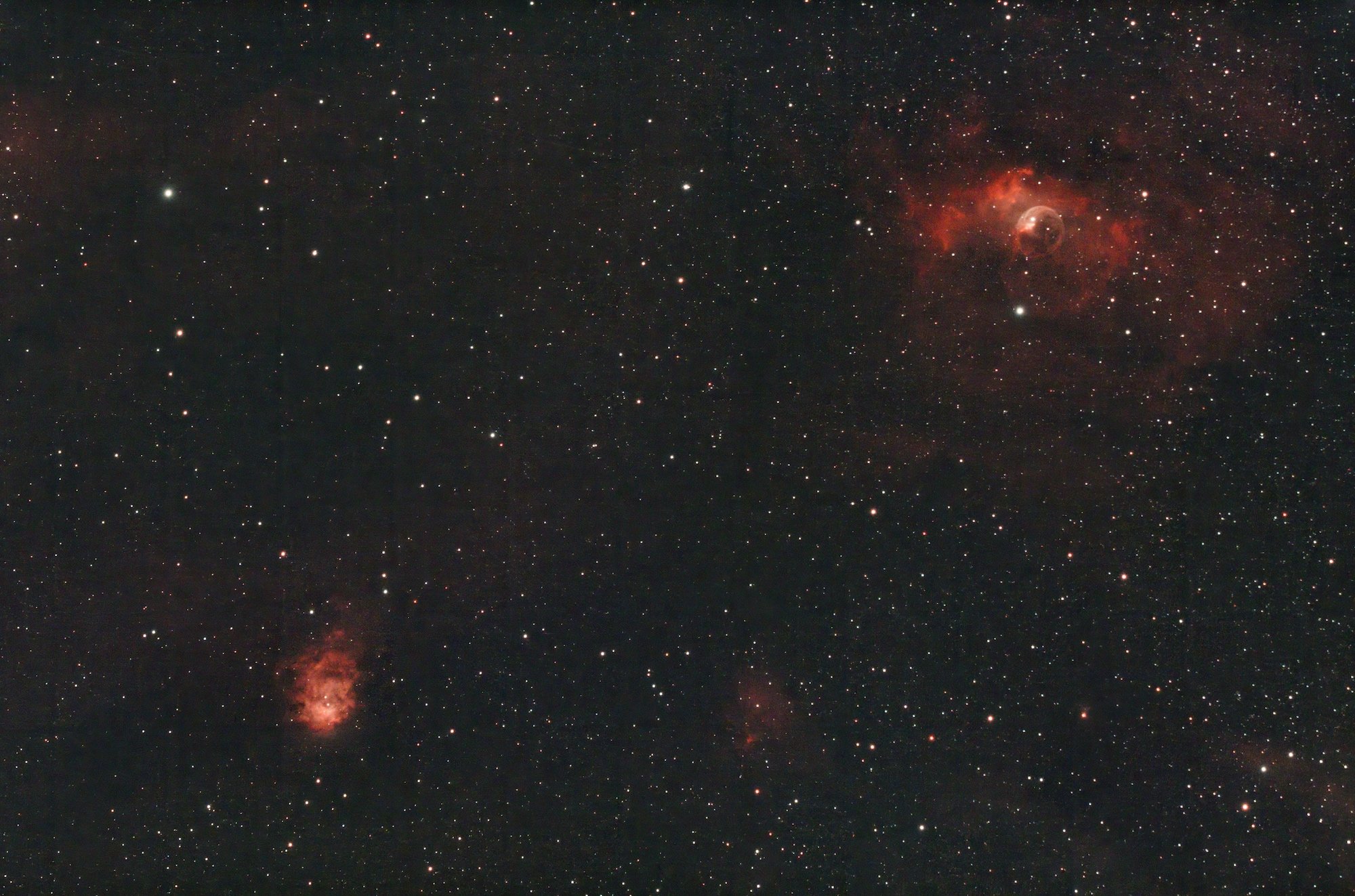

NGC 7635 "La Bulle" et ses copines, QHY183C, filtre L-Extrem, 30x120s (60mn), Siril + Sharpen VERSION HISTO MANUEL
VERSION ASINH (pourquoi elle est orangée ??)

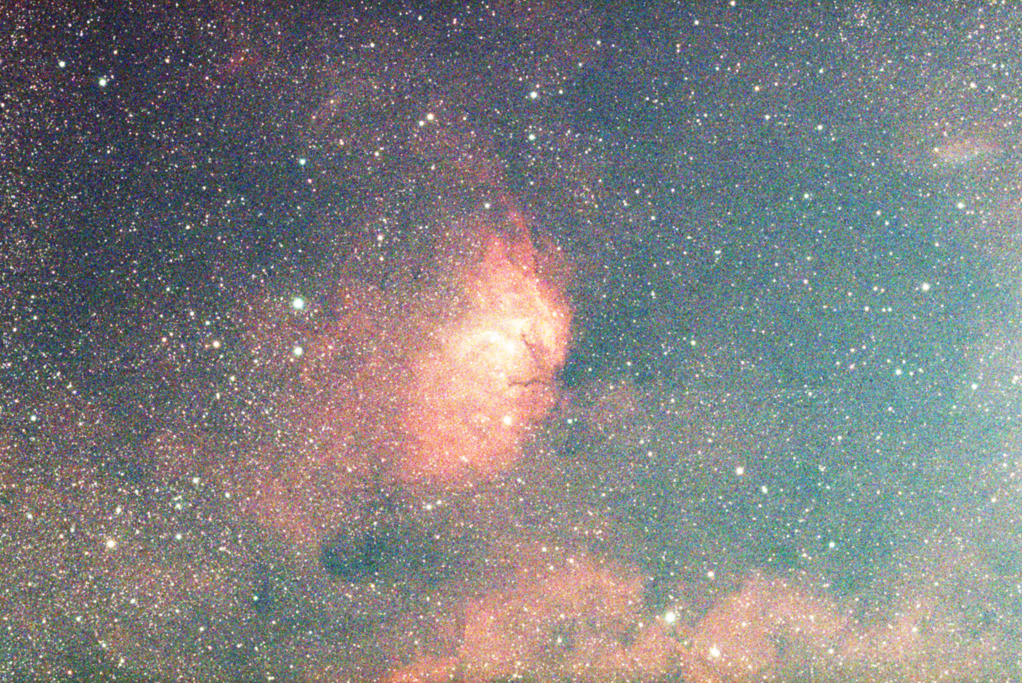

Davantage de nébulosité dans la version "montée Asinh"... mais la couleur orangée est moins naturelle. J'aime autant la 1ère version.
Dommage que je n'arrive pas à sortir tout ce qu'il y a dans le fichier. Il semble y avoir beaucoup plus de nébulosités...
Je sens que mes fichiers font finir dans la section "Partage de fichiers" !! :mrgreen: Envie de voir ce que nos maestros arriveront à en faire, malgré le "peu" de poses (donc le bruit).
Très joli ! ;)
Mais un peu trop sombre à mon goût : on ne voit pas bien une des "mains" du sorcier
Après je ne l'ai imagée qu'avec le L-Enhance, je testerai avec le L-Extreme

Message par Olivier-Fantasy » 13 août 2022, 16:42
fcouma a écrit : ↑
13 août 2022, 16:29
Oui, je trouve aussi, mais maintenant je m'arrête en fonction de la montée du bruit.
Avant, je ne regardais que la nébuleuse, puis je me débrouillais à virer autant que possible le bruit d'enfer que ça produisait... Maintenant, je suis raisonnable, je modère le bruit, mais du coup les cibles ne sortent pas aussi bien que je voudrais... Pas encore trouvé l'astuce pour avoir le beurre et l'argent du beurre (je ne parle même pas de... bref !!!! :mrgreen: ).
Je crains que ça passe par : Starnet (virer les étoiles), PS ou autre, etc. Bref, pas le même level...

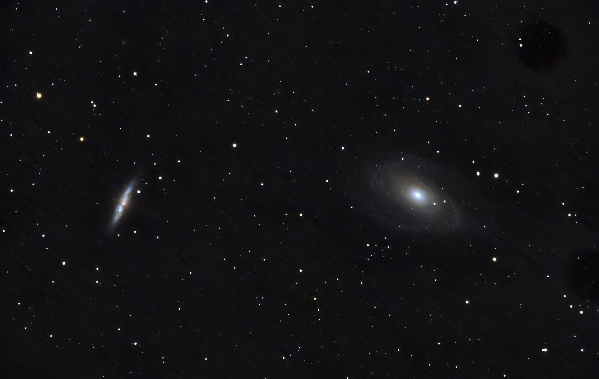

Bon, une petite dernière, pour me freiner (sinon je suis parti pour refaire toutes les images de la soirée !!)...
M81 et M82, en 150x10s donc 25mn (save as seen)...
La bouillie StarTools de l'époque...
Et ma version de ce soir :
Beaucoup plus naturel, même s'il reste des traînées de bruit et des donuts (pas de flats, à l'époque !)...
Si je progresse autant entre aujourd'hui et l'année prochaine, je n'ai pas fini de revoir mes vieilles images :P

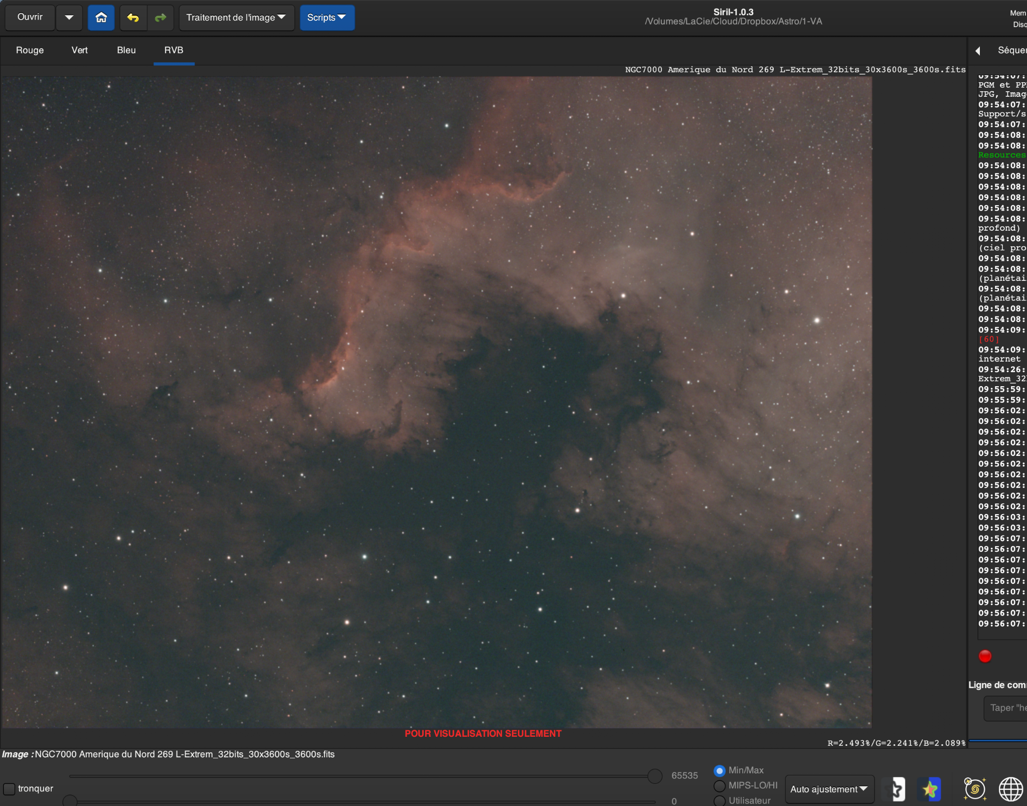

L'image parait nickel à l'ouverture, sans rien faire. Regardez ça :
(mode "Histogramme", en bas)
(mode "Auto-ajustement")
Incroyable !! Première fois que ça m'arrive (merci le filtre L-Extrem, aussi, je pense) :dance:

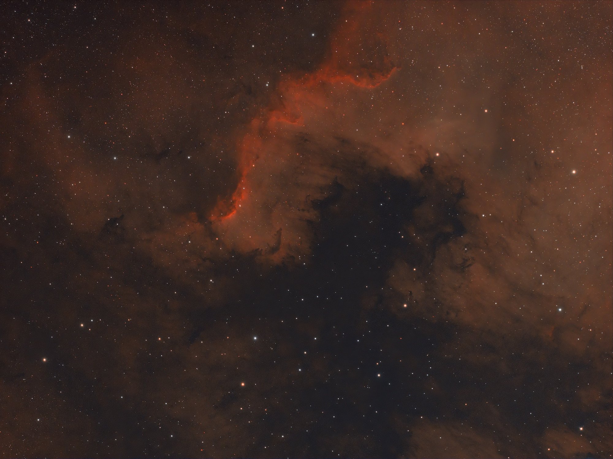

Bref, voici la version "montée Asinh" :
NGC7000, Altair 269C, L-Extrem, 30x120s, Siril, Sharpen
Et voici la même image, mais avec une montée manuelle de l'histogramme...
Je trouve la version "histogramme" plus naturelle.

Le VA...mélioré Fantasy !
Message par Caprice » 22 sept. 2022, 15:51
22 sept. 2022, 15:17
Tout pareil ;)

Message par fcouma » 22 sept. 2022, 18:45
Même remarque pour moi avec le L-Extreme sur le Pelican alors que sur SH2-112, la montée sinh donne de bons résultats

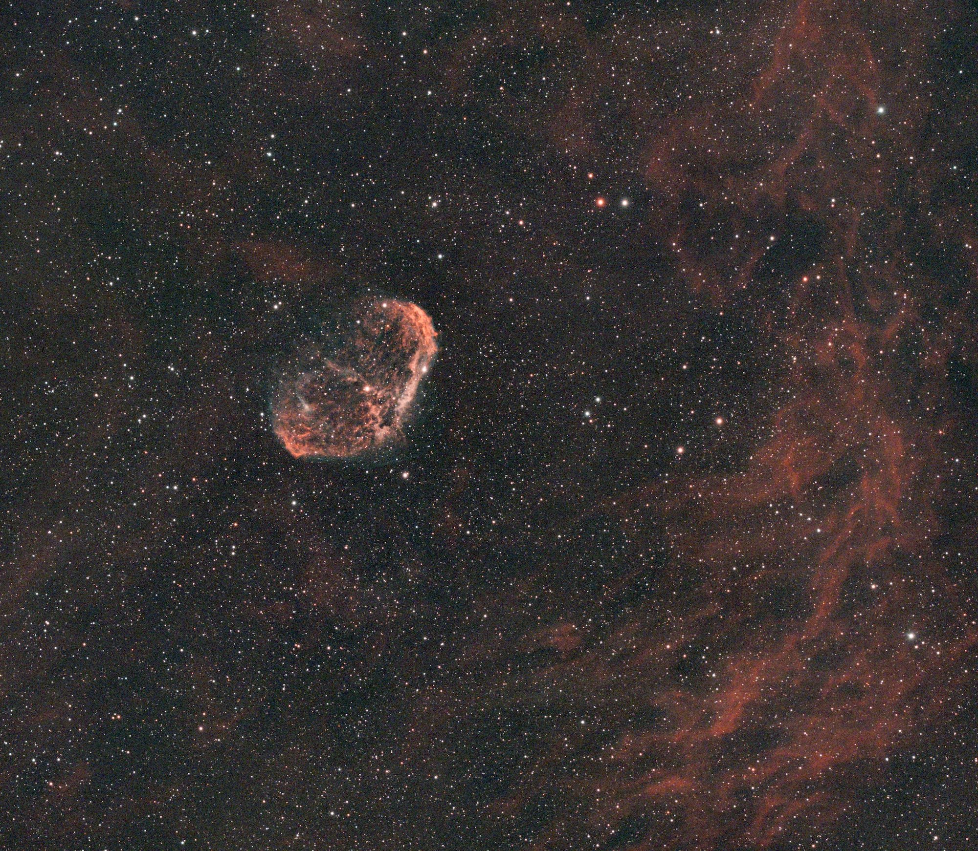

Allez, une autre image, provenant de ma soirée du 18/09 : Crescent (NGC6888).
Du coup, j'ai fait une montée d'histo "normale" (à la main).
Malheureusement, j'avais une sorte de "goutte" sur ma lentille. Sûrement une poussière arrivée après que j'ai fait les flats... Je ne sais pas encore empiler les unitaires, mais je tenterai le coup, au cas où la vilaine tâche ne soit que sur l'une des unitaires (on peut rêver !).
Bref, voici ma Crescent, recadrée, en 30x120s, toujours à la lunette + Altair 269 + L-Extrem...
Fichier .fits traité avec Siril, et pas de Sharpen à la suite (qui me sert à virer le bruit, plus proprement que le Denoise, bizarrement), car... pas vraiment vu de différence avec/sans traitement.. donc, j'ai laissé "bio".
Et, effectivement, ça vaudrait le coup que je fasse l'extraction des étoiles, pour qu'elles soient moins présentes (ne pas les booster autant que les nébulosités)... Mais, pareil, je ne sais pas encore faire (trop de choses à apprendre ! ;) ).
Bref, j'aime bien mon image quand même ;)
EDIT : et la version de @Fabiolat74 (merci ! :D )
Et celle de Maître @Caprice !

L'image à l'ouverture de Siril. Sympa ! (avant tout traitement, juste fait l'étalonnage des couleurs)
