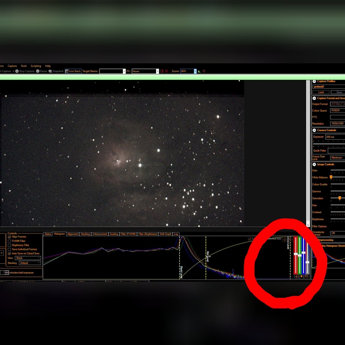

@kitohiro pour ton problème d'images verte dans sharpcap si tu connecte ta caméra en mode directschow ,tu trouveras l'option show clique dessus , une nouvelle fenêtre devrait apparaître, avec des réglage natif de la caméra, de la tu clique sur auto color et la magie va opéré ;)
Dans risingsky tu a également la balance auto des couleurs.
Alors j'ai trouvé "Show" dans image control à droite. Par contre j'ai pas de auto color. J'ai "one push" la où tu peux régler le rouge, vert et bleu. Et en jouant avec tout ça je suis arrivé à des résultats assez proche de ce que je voyais à l'œil nu cet aprem en terme de couleur. Et j'ai un "réglages d'usine" je crois aussi dans un autre onglet.
Enfin l'important c'est d'arriver à un rendu net et avec une coloration "réaliste" donc on est bon.
Vivement une nuit dégagée..
oui c'est bien One push auquel je pensais pour la balance auto, ça te servira éventuellement pour le planétaire , par contre lorsque tu utisera le live stacking de sharpcap la balance se fera avec les curseurs suivant, il y a également l'auto (l'icône en forme d'éclair)

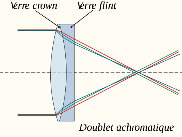

Tibox
Messages : 848
VA avec un Dobson manuel...
Message par Tibox » 18 déc. 2020, 10:19
Peux-tu partager le modèle exact de ton RdF ?
Si c'est un svbony, as tu vérifié l'orientation du doublet de lentilles ?
kitohiro
Messages : 77
Inscription : 08 sept. 2019, 13:46
Localisation : Truchtersheim
Message par kitohiro » 18 déc. 2020, 10:33
Tibox a écrit :
18 déc. 2020, 10:19
oui c'est celui là : https://fr.aliexpress.com/item/32793084 ... 6c37QyYVSN
J'avais lu qu'il pouvait être monté à l'envers, le coté bombé doit être en direction du pas de vis ?
Il est comme ça :
Tibox
Messages : 848
Message par Tibox » 18 déc. 2020, 10:46
Le côté bombé doit être côté du télescope (inverse de ce qu'on voit sur la photo illustratrice svbony).
Les rayons doivent converger vers le capteur de la caméra :

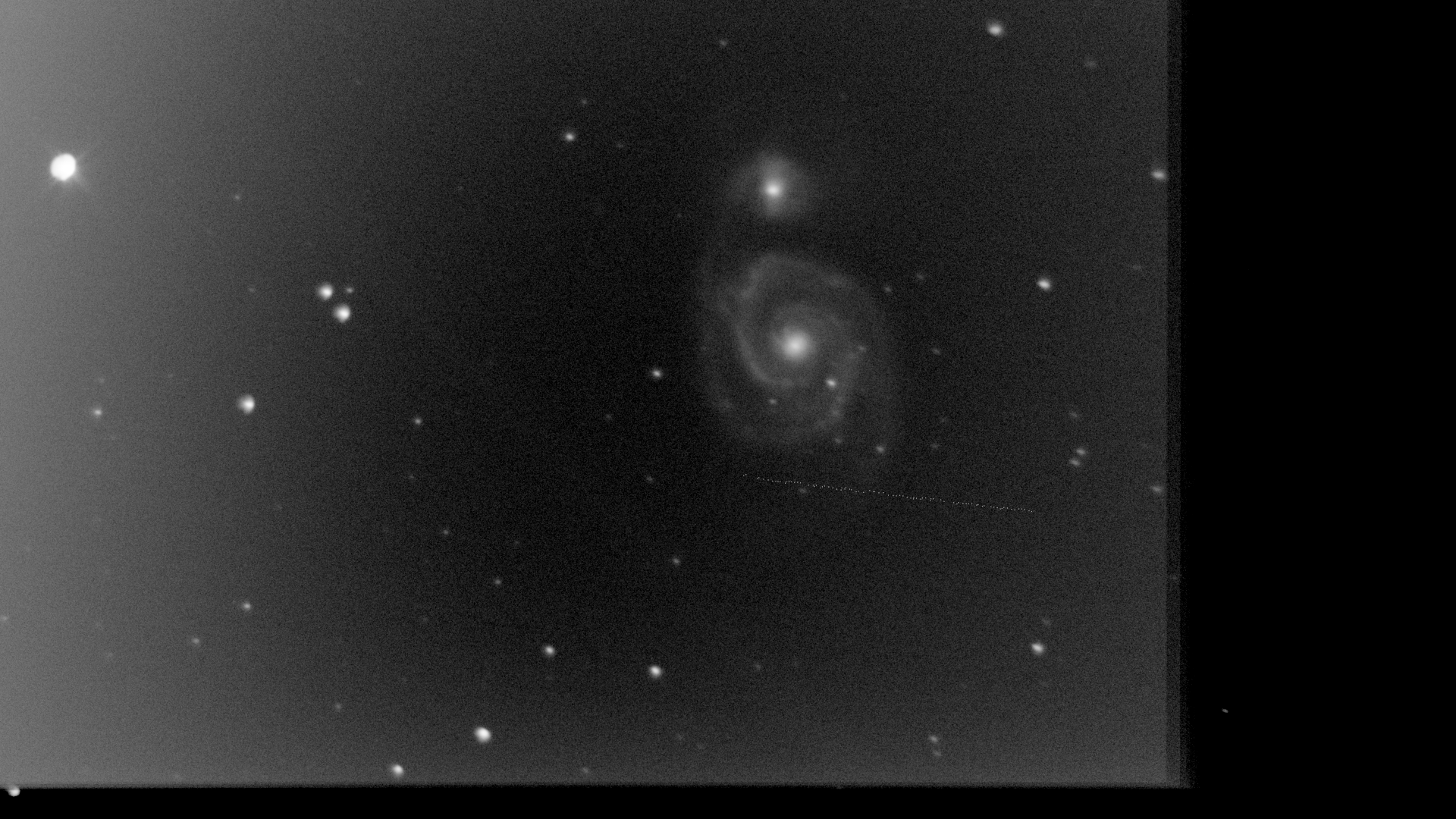

Message par Ubuntu » 10 juil. 2022, 21:06
Bon, petit essai avec la 290MM avant que les nuages arrivent... de mon jardin donc avec bcp plus de PL et avec le RdF SVBony, j'ai fait un flat mais le vignettage et la PL son tellement forts que c compliqué pour le flat pour compenser... bon je n'avais pas de pare-buée :doh:
Comme la 290 est 2x plus rapide que la 385 je voulais essayer... et bon à F/D 1,8 c'est rapide :D
J'ai un peu perdu la main, mais bon ça revient :closedeyes:
Pas de dark, comme vous pouvez le voir :mrgreen:
M51: 84x0,5s
Messages : 11002
Message par Olivier-Fantasy » 10 juil. 2022, 21:29
Yes !!! :clap: :clap: :clap:
