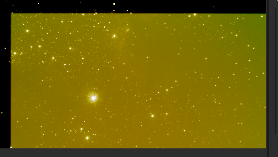

Un exemple de ce que j'ai chez moi, sans guidage, avec 1H40 de stack (et une mise en station, sans doute un peu ratée :mrgreen: )
Une autre avec 30 minutes de stack (assez représentative de ce que j'ai d'habitude sans guidage)
Comme l'a évoqué Olivier, chez moi, le correcteur de coma a carrément boosté la netteté sur l'ensemble de l'image. Vu que tu es en F4 et moi en F5, je ne ce conseillerai pas de prendre le même que le mien. Il y a des posts sur le sujet (viewtopic.php?f=7&t=1970&p=159096&hilit=gpu#p159096 entre autres) Ils conseillent un GPU à F4, qui coute effectivement 300€ neuf (faut voir le prix en occase, il coutait 200 balles il y a 3 ans).

Pour les bandes noires au bout de 45min ça me donne en gros le même résultat que ta 1er photo @ouiouiblog
Pourtant je fais ma MES avec un niveau rond et un niveau de bonne qualité du bâtiment pour vérifier et ça me semble nickel .
