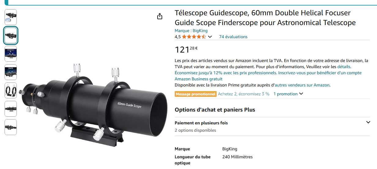

Perso je guide mon RC8 avec une lunette copy de la SVbony (diam 60mm et focale 240) et l'asi585 et ça marche plutot bien. Pour le newton j'ai le modele svbony de 50mm (forcale 190mm). A un moment j'ai pensé prendre un mak bresser diame 90 comme instrument guide, j'ai vu que certains utilisent avec succes ces petit mak qui font 1.2kgZibou a écrit : ↑03 sept. 2024, 18:58Humm.
Apparemment une 50ed Skywatcher serait une très bonne solution de guidage pour le C9.
En bin2, c’est juste génial, un peu moins en bin1.
Un verre ED au lieu de deux pour une 72ed, mais en contrepartie, un poids moindre et donc moins de flexions.
Reste à savoir si le flattener Starizona pour 50ed apporte réellement quelque chose au niveau du guidage ?
Paraît que @clouzot a ces deux instruments en propres ? A t’il déjà testé la 50ed en guidage sur un SCT ?![]()
