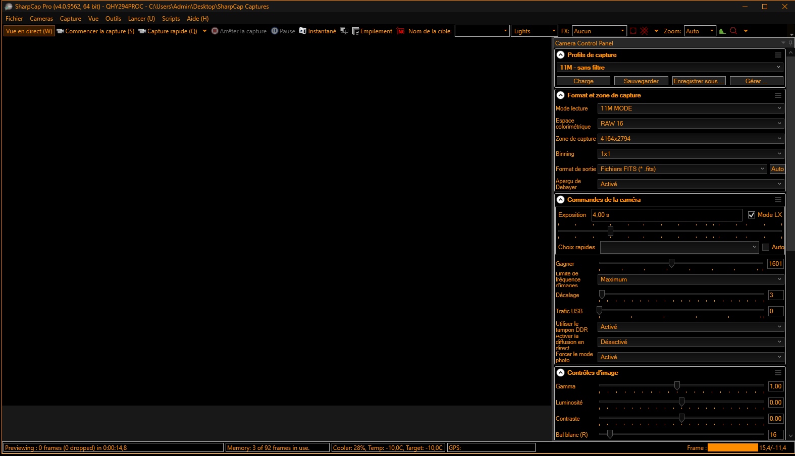

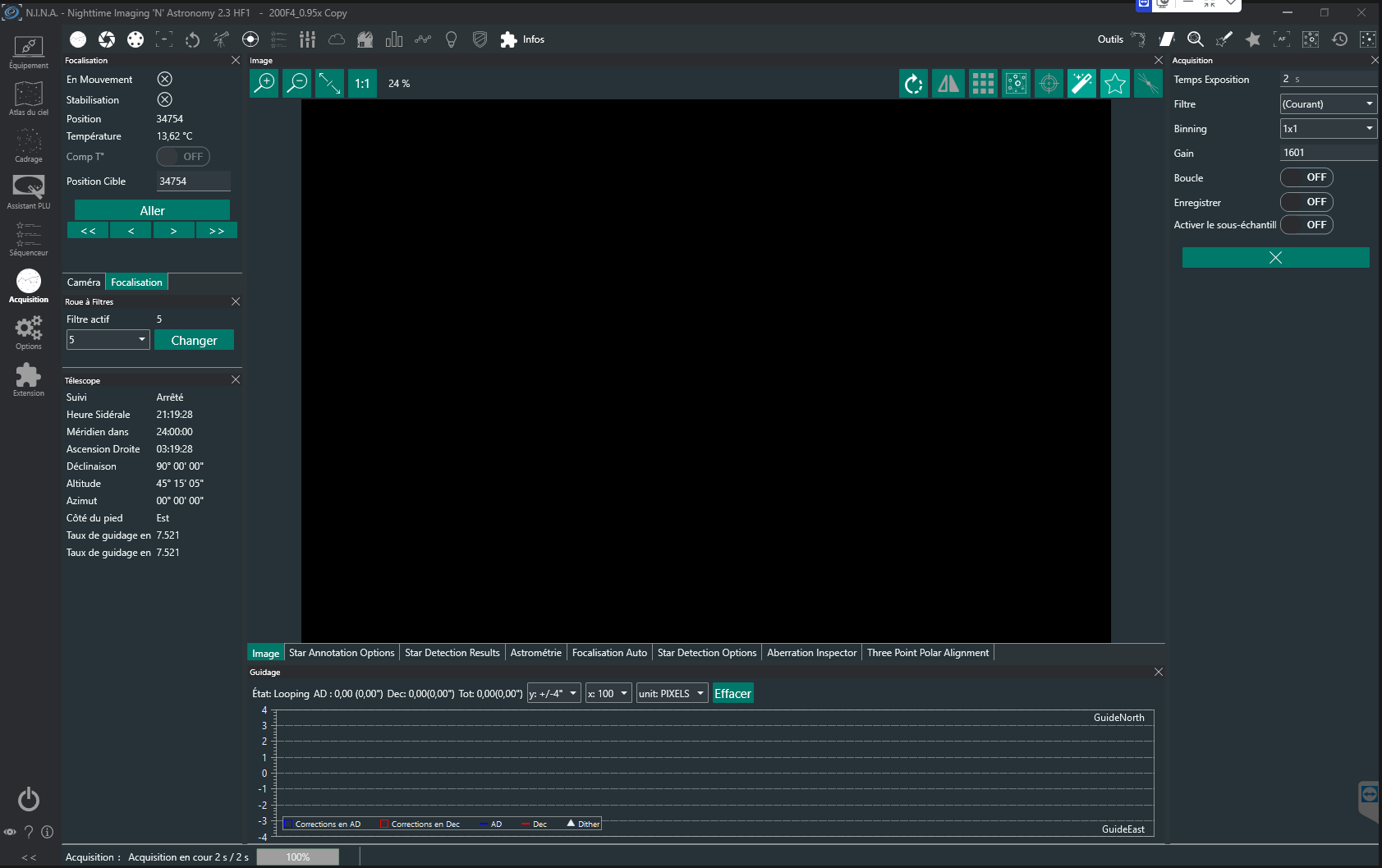

La QHY oui. Quand je la connecte à NINA ou à SC, elle met plus longtemps que d'habitude à se connecter et quand j'essaye de prendre une image, dans NINA elle coince après la prise sans poursuivre à l'etape debayerisation jusqu'à un timeout et une frame noir, dans Sharpcap, le temps d'expo continue de défiler jusqu'à rendre une image noire aussi et reste à 0 frame :(
Parfois à force de débrancher, rebrancher reconnecter j'arrive à avoir quelques image mais ça n'est pas stable et replante comme dit plus haut.
J'ai tenté un autre câble USB3, d'autres prises, une autre alim, des reboot, des changement de qhyccd.dll etc. rien n'y fait :think: :think:
Peut-être le signaler sur un forum NINA (si ça existe) ? Au cas où ce ne soit pas un cas isolé... Cela vient sûrement du driver QHY, pas adapté à NINA (idem sur SC, d'habitude ils sont assez réactifs quand on signale une galère)...
Je compatis, c'est toujours pénible les soucis informatiques...
Ps : et en montant le "trafic USB" ? Car je vois qu'il est à zéro chez toi... (sur SC)
