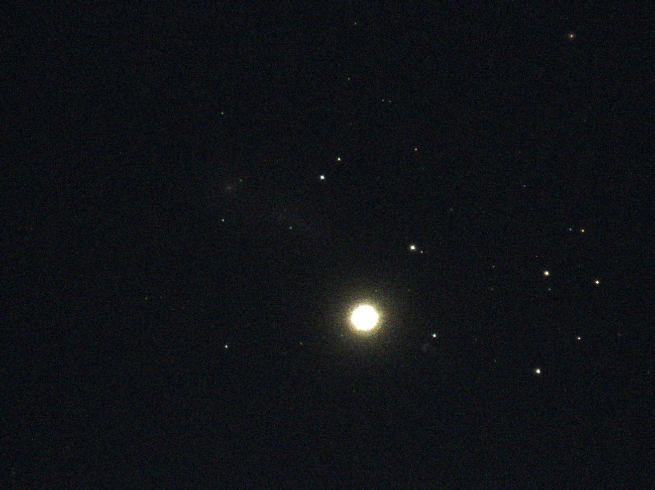

La voilà debayerisée: On voit quelques pixels chauds mais peut-être aussi quelques nébulosités ?

On ne peut donc pas espérer beaucoup mieux, avec un 135 mm ?

Si bien sûr. Mais tu ne t’es pas facilité la tâche avec la planète la plus brillante dans le ciel superposée aux délicates nébulosités des Pléiades.
Jusqu’en fin de semaine, la Lune va nous emm*rder donc fais-toi la main sur des objets brillants type amas d’étoiles qui sont plus faciles à empiler dans ces conditions. Et dès samedi soir, si tu as trouvé la façon d’empiler sereinement (je crois qu’ @ouki t’a déjà donné un cours à distance à ce sujet), tu pourras viser de la tachouille

C'est un bon début mais le planétaire ne facilite pas la tâche.
L'objectif était la prise en main de sharcap de manière simple c'est pour cela que nous sommes partis sur de la prise unique du one shoot.
Mais il va falloir être judicieux dans le choix des cibles et peux être apprendre à empiler prochainement
Par contre je ne me souviens plus ta monture?????????????
Je viens de vérifier avec un planétarium il y as beaucoup de cible à exploiter on ne va pas s'attarder sur les amas ouverts quoique certains bien colorés méritent bien s'y passer du temps mais toutes les cibles un peu grosse sont accessibles.
Tu as la chance d'avoir un optique lumineuse pas grand chose pour freiner la réussite de ton projet astro enfin à part la lune.
Bien sûr que maintenant si tu le souhaite on peux NON PAS espérer mais faire beaucoup mieux.
