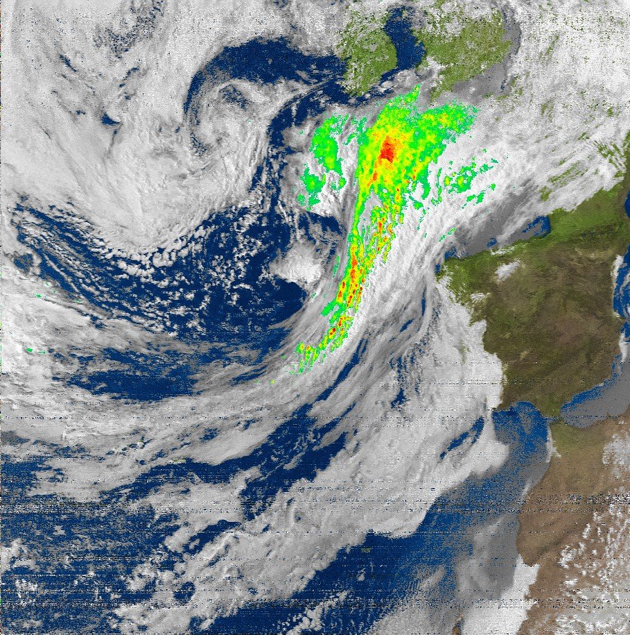

Le mur de bruit s'est abaissé à 23h00 pile quand NOAA18 arrivait en approche. Beau signal, bien régulier du début à la fin avec une pointe à 34 db en S/N sur ce passage à 69°
Niveau résultat: J'ai pu enfin dépasser le 60eme Nord :dance:
L'image brute, on voit le moment où le bruit s'est arrêté et la réception a automatiquement commencé
Et le rendu MCIR avec précipitations
Super content de ce premier essai. Je peux surement optimiser un peu l'antenne mais c'est déjà vraiment bien ! :dance: :dance:
Merci @pejive pour le tuto ;)

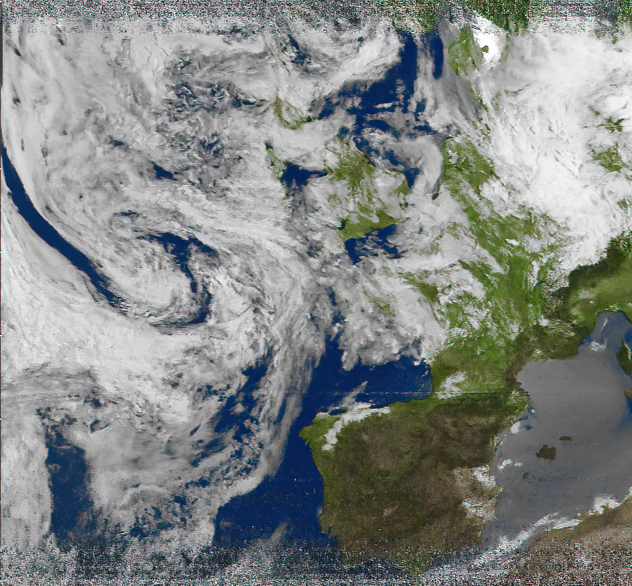

Les satellites étant les uns sur les autres ce matin, je me suis concentré sur Meteor. Le bruit est monté de 5db, voici ce que j'ai pu collecter
Meteor de 8:38
Meteor de 10:18

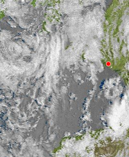

Météo à la mi-journée, NOAA18 de 12:48
Messages : 1971
Réception satellites météo
Message par Tiyann » 06 juil. 2021, 13:36
Une poche clair pour la Bretagne ???
