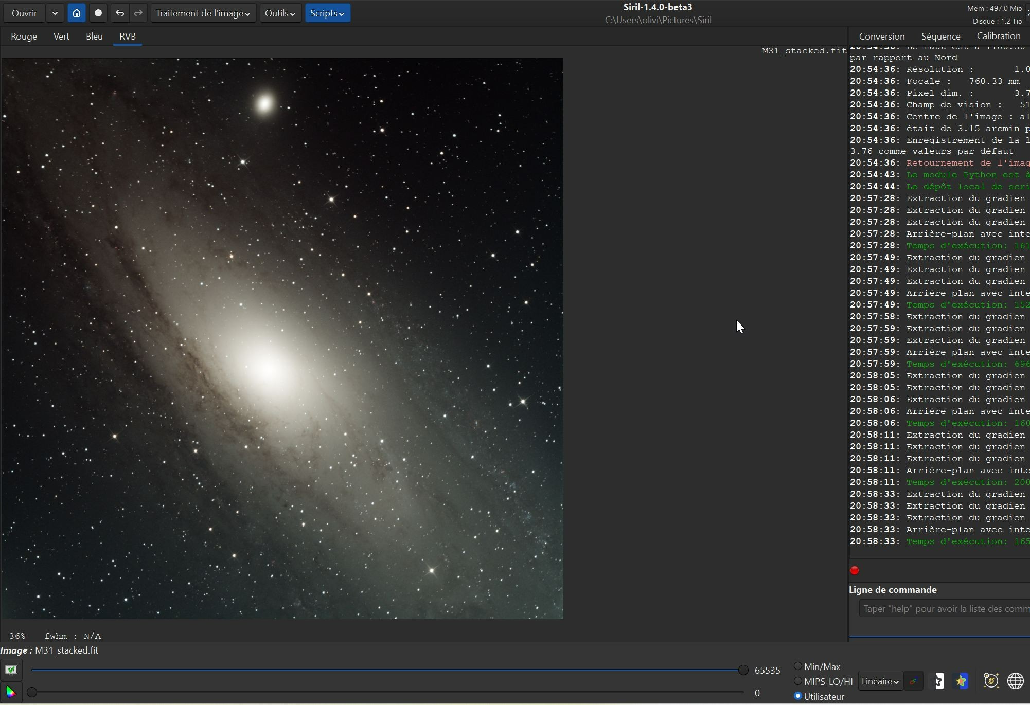

Étonnant qu'il y ait si peu de signal avec des poses de 180s, quand même...

@Olivier-Fantasy y as un truc bizarre sur le fit de base sortie siril, j ai eu du mal a faire le retrait du gradient , de plus en haut a droite une zone que j ai caché au mieux, meme avec une spectrocolorcalibration cela m'a rien donner de mieux , @Erwan si tu prends pix va falloir en faire des photos pour l amortir :D :D

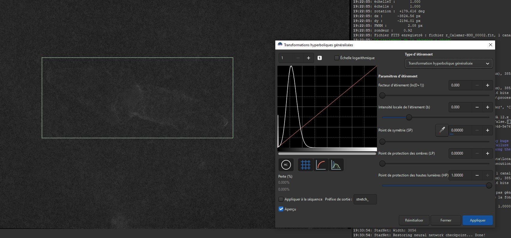

Message par Olivier-Fantasy » 28 août 2025, 21:00
28 août 2025, 19:35
Oui, pareil, ça fait des stries - c'est très bizarre.
Perso, je n'arrive pas à virer le gradient... J'essaierai autrement.
Je persiste à dire qu'il y a un truc qui a foiré au moment de l'acquisition - donc un logiciel comme Pix n'y changera rien : faudrait déjà sortir une bonne image, avant de s'équiper "usine à gaz" ;)
J'arrive à ça dans Siril, juste la montée d'histo (GHS), sans retrait de gradient ni rien d'autre...
Le passage dans PS n'apporte grand chose d'autre, si ce n'est le flat synthétique, pour virer le gradient :
Il faudrait trouver le réglage pour que l'image sorte bien dès la 1ère pose de 60s (qui plus est de 180s, mais je ne pense pas que ce soit nécessaire de poser aussi longtemps sur une galaxie aussi lumineuse)... Et dès que ça sort bien à la 1ère pose, là on en empile 40 ou 60 ;)

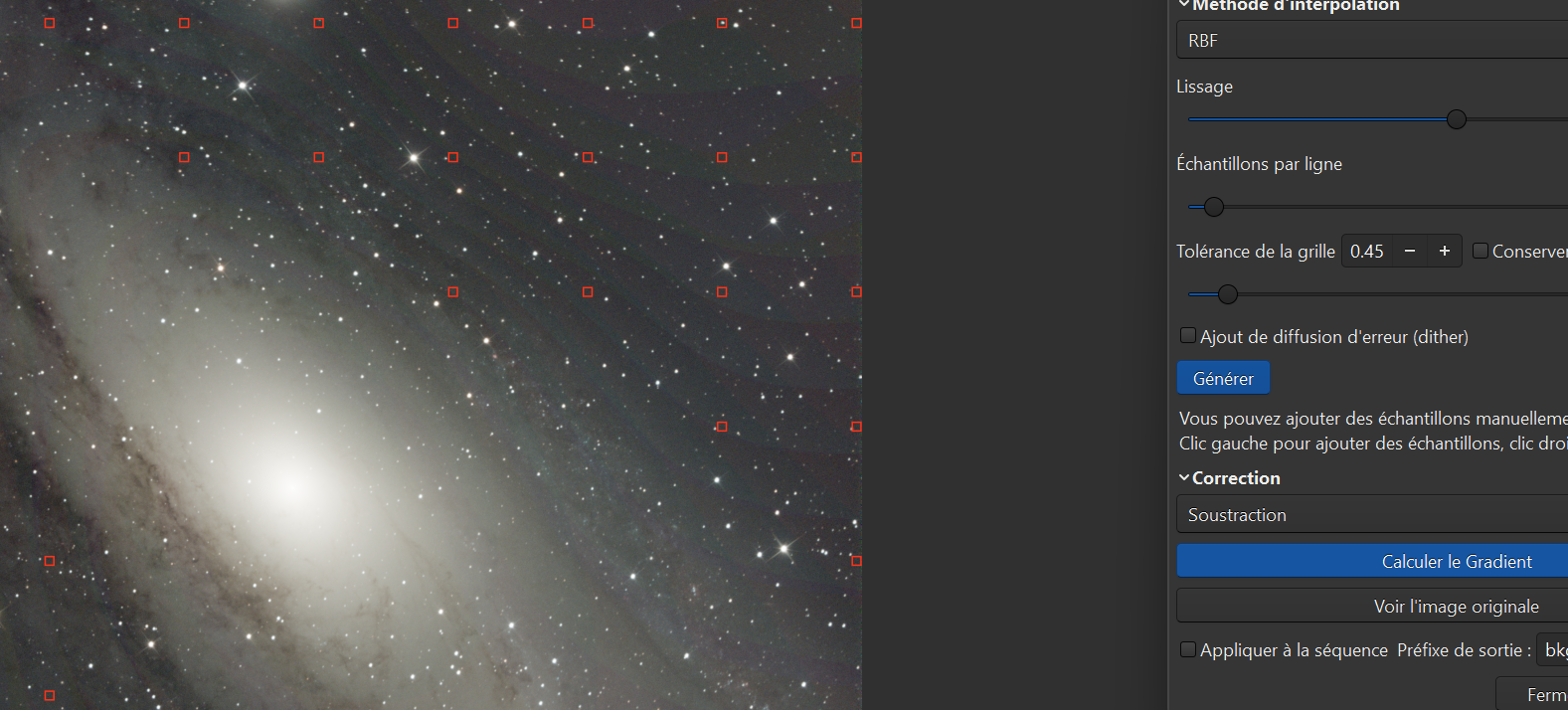

Messages : 1901
Message par Tiyann » 28 août 2025, 21:06
salut @Erwan
voici ta M31 :
j'ai utilisé siril/graxpert/gimp pour le traitement
@Fabiolat74 , @Olivier-Fantasy même chose de mon coté avec le gradient. j'ai fais une extraction via graxpert, a l'ouverture sur siril je me retrouvais avec les mêmes "arc en ciel".
j'ai fais une deuxième extraction, la plus light possible avec l'option "ajout de diffusion d'erreur" cocher et virer tout les carrés qui touche la galaxie

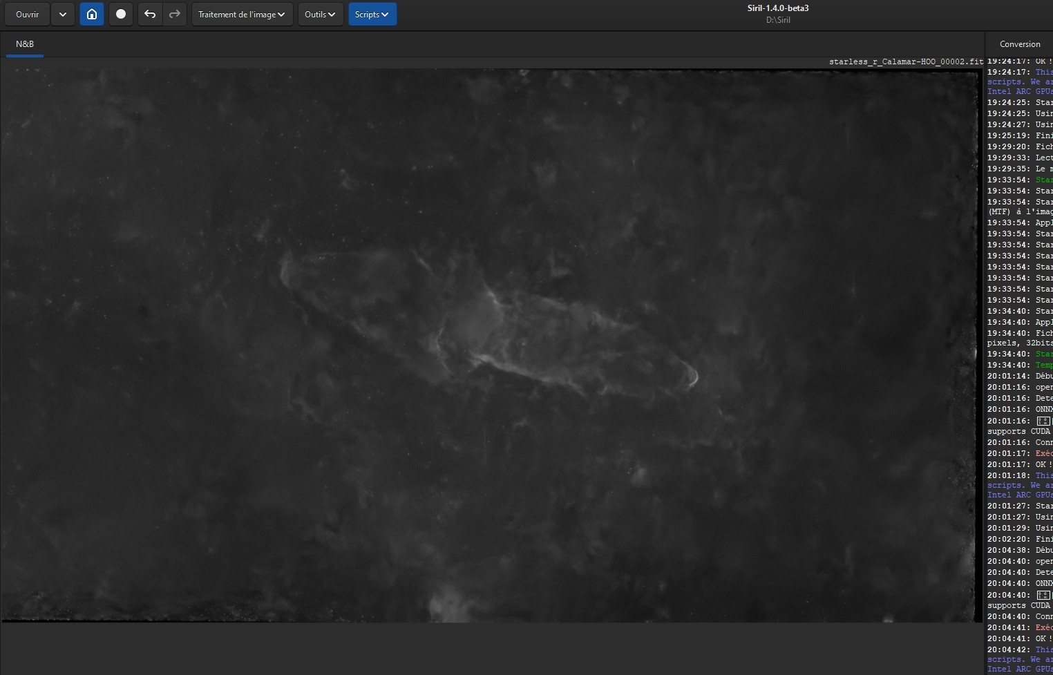

A mon tour ;) @darki
1ère tentative, tout dans Siril... Assemblage de tes deux fichiers H-O-O... Starnet pour virer les étoiles... Montée de l'histo GHS centrée sur le calamar... et on remet les étoiles (sympa de faire la montée d'histo des étoiles avec le visu sur la nébuleuse).
Bref, ce n'est pas fameux (mais on voit le calamar !!) :
Du coup, je recommence différemment :
- Alignement des deux fichiers
- Compo HOO provisoire (linéaire, pas de montée d'histo) juste pour sortir le masque d'étoiles
- Starnet sur les deux fichiers H et O alignés, juste pour avoir le H et le O séparément (pas besoin des étoiles, je les ai déjà)
- Montée d'histo du Ha aligné starless (il y en a plein !!)
- Montée d'histo du OIII aligné starless (dur dur, l'écran est quasi vide et le bruit monte à toute vitesse)
Le OIII en starless pendant la montée d'histo ! :doh:
