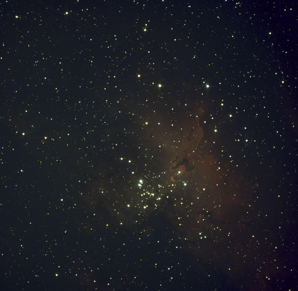

Message par Ubuntu » 08 juil. 2022, 23:52
C'est beau :clap: :clap:
Dis moi, tu n'as pas mis d'IRcut j'imagine ?
L'image tire un peu sur le marron caractéristique du signal proche IR :closedeyes:
Forest
Messages : 1242
Va-Forest 250mm AZ-EQ6
Message par Forest » 08 juil. 2022, 23:54
si y'en a un de base dans l'altair

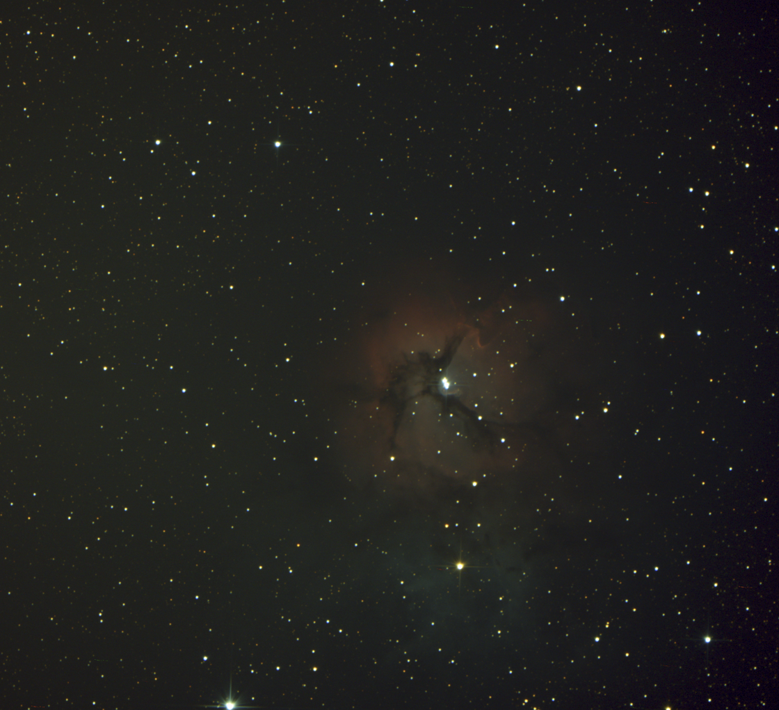

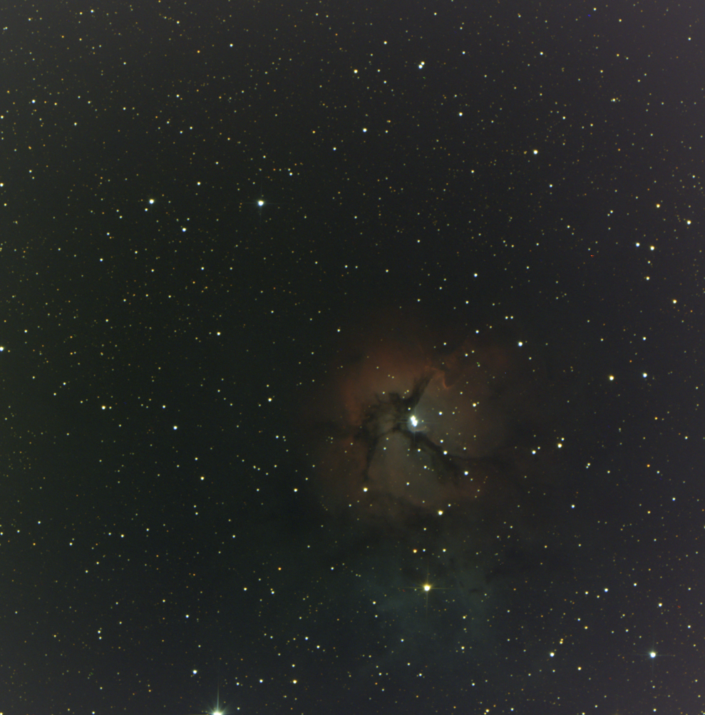

Suite de la nuit : la Trifid , même condition, pose 15 secondes, gain unitaire, 35 frames. j'ai viré le flat sur la première mais pas sur la deuxième
Ma tentative de flat est un échec. Le ciel était bien neutre, le blanc entre 40 et 60% . il y a un truc que j'ai loupé. J'ai fait ca en pose de 200 et 400 ms (j'en fait plusieurs pour test) au gain unitaire, avec refroidissement, 30 à 50 prises cumulées pour le masterFlat.
Les étoiles sont moins allongées que les nuits précédentes en raison du PPEC, mais elles ne sont pas très rondes non plus.
35*15 sec = 325 sec - sans flat
24 * 15 ses = 360 sec -avec flat mal fait

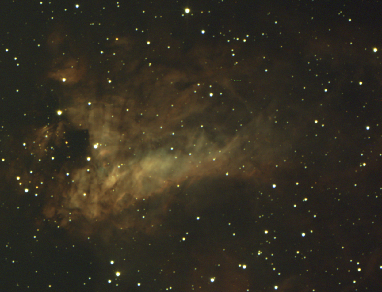

J'ai ensuite revé sur la voisine omega et passé pas mal de temps a regarder les détails, et imaginer les forces en jeu sur de tels structures. avec tout ces nuages de poussières éclairées par de véritables poudrières
Sans flat, gain 200
56 * 15 secondes = 840 secondes

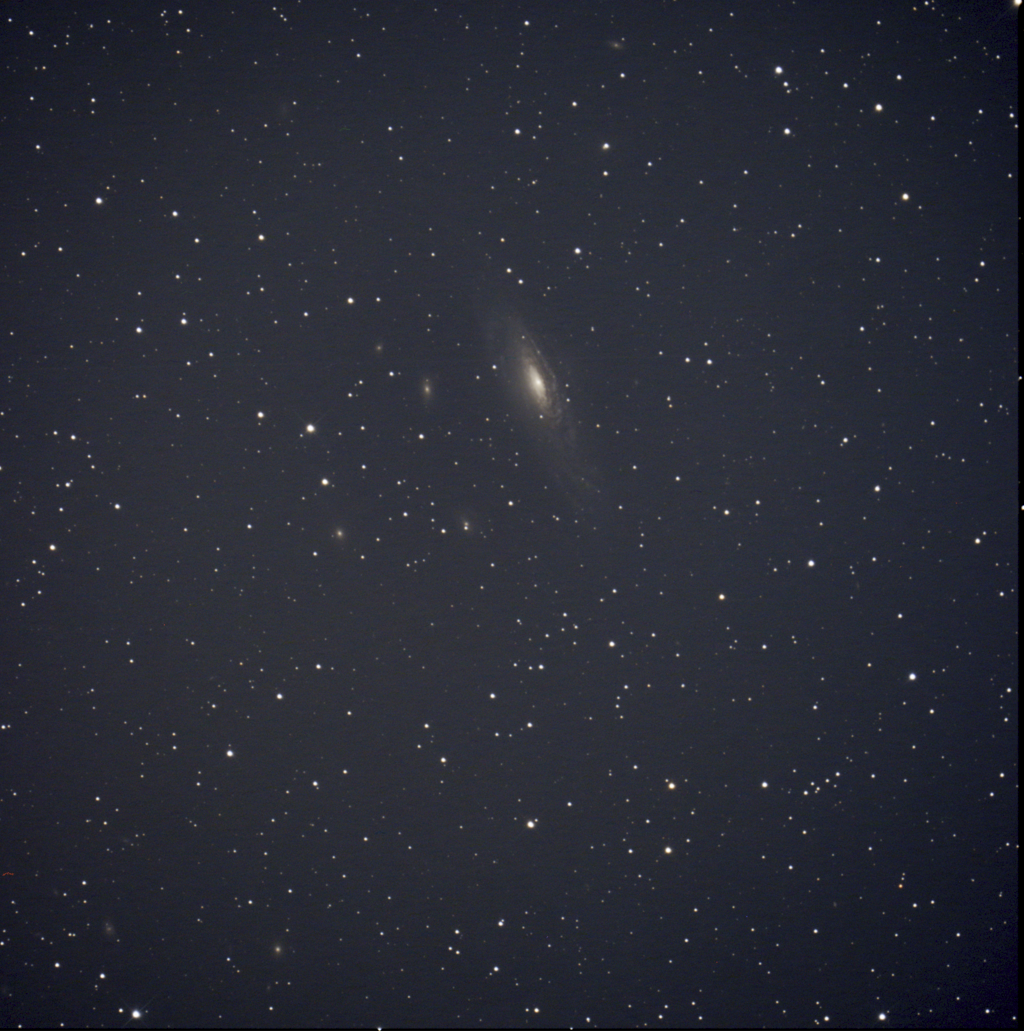

et pour terminer une andromède verdâtre avec histogramme étiré : Ça faisait longtemps que j'étais pas allé voir notre voisine. Sacré luminosité. Ça va faire un beau bazar dans 4.5 milliards d'année, quand la collision prévue, mais inévitable arrivera.
73 frames - 1095secondes

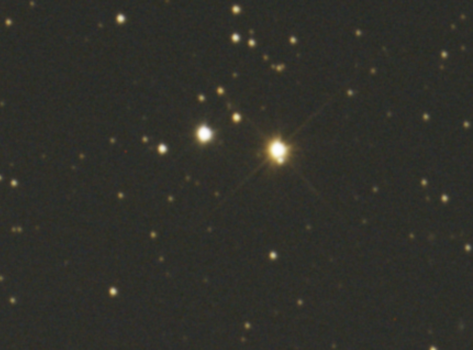

Après avoir remarqué lors de la dernière session qu'un gros papillon avait ch... sur mon primaire en étant rester enfermé une semaine dans le tube=> nettoyage. ca en avait bien besoin après 4 ans de service de toute façon. Plus simple que je le pensais. J'ai remonté, recollimaté (primaire uniquement), en espérant être dans le vrai.
Je suis pas mécontent par contre j'observe une forme plus étrange sur le coté haut droite des étoiles, comme un renfocement.... chose que je n'observais pas avant. Est ce que cela pourrait être du a mon PO qui dépasse dans le champ ? (un bon 2cm je pense)
Depuis la dernière session, j'ai aussi desserré le DEC, suite à l'observation de problème sur le test de suivi.
J'avais ca avec la 533 / newton :
Cette nuit j'ai fait deux tests, un avec le chercheur et la 385 (les étoiles sont pas tres belles et c'est sans filtre IR), et ensuite en fin de nuit, le meme test avec la 533 / newton
chercheur 9x50 / imx385
newton / imx 533
A priori, je n'ai plus ces gros décalages cycliques, mais ca me dit dans le deuxième test, que j'ai trop de jeu en DEC
le suivi est loin d'être parfait dans les deux cas. Le seeing était pas terrible du tout bien sur, mais quand meme 2 à 6" :(
Je suis attentif à toute piste d'amélioration. Je resserrerait un peu le DEC la prochaine fois.
nota pour plus tard : astrométrie siril me donne une longueur focale de 1136.7mm pour une théorique de 1140 mm( 0. 95 x * 1200mm), pixel de 3.76 µm
résolution de 0.682
