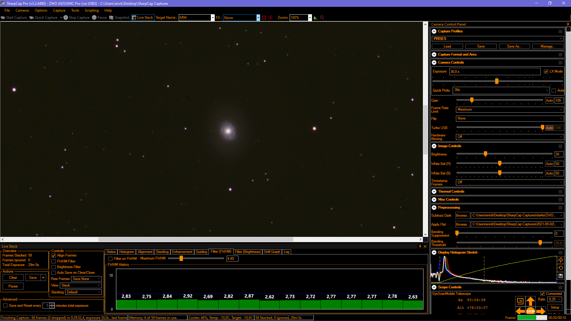

Message par erickufr » 22 avr. 2021, 00:17
Ca y est la période punition "nouveau matériel" est terminé :ave: , je passe la main à quelqu'un d'autre ! , petit crova du soir , alors toujours dans la découverte de la monture Eqm-35 .
J'ai décidé de revenir à Synscan sur pc pour l'alignement polaire sans polaire justement et j'ai enfin obtenu une mise en station correcte , après divers essais , c'est vraiment ce que je trouve de plus simple et précis pour peu qu'on y revienne une seconde fois si nécessaire .
Juste eu un truc bizarre , impossible d'avoir un suivi sur certaines prises vers le lion , pas trop compris pourquoi , mais bon.
j'ai fais des essais d'autoguidage , pas de problème en AD mais beaucoup de mal en DEC qui dérivais fort vers le bas , a travailler.
Donc Sharpcap , Synscan , Cdc et pollution du balcon en ville .
J'ai fais des prises à 60s gain 105 offset 30 dark pas de flat , photo crop et gimp rapide derrière .
3*60s M3
60s sans étoile patate ,plutôt content .
18*60s M51
15*60s M86 et ses copines
Après trop congelé je rentre au chaud .
