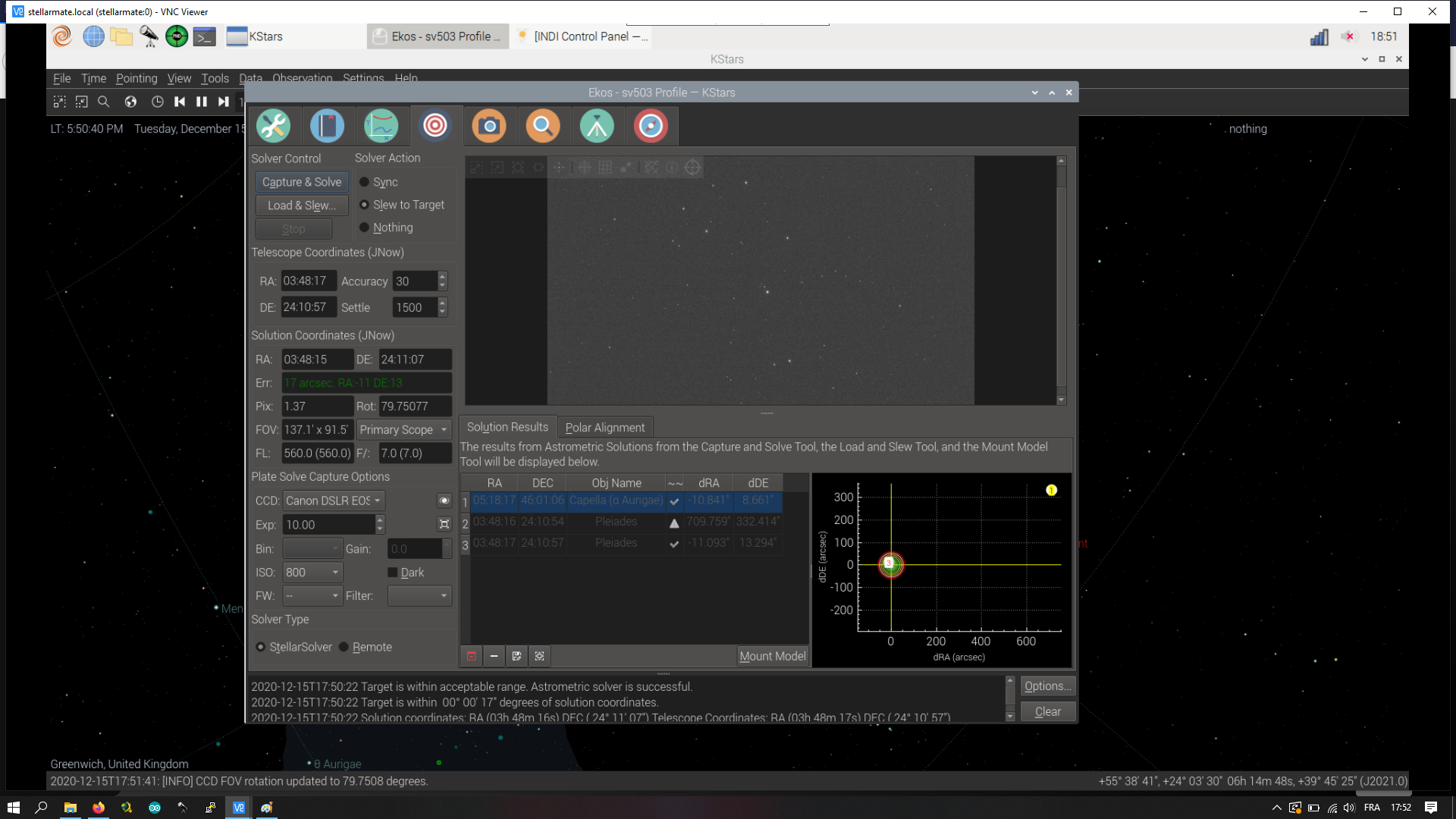

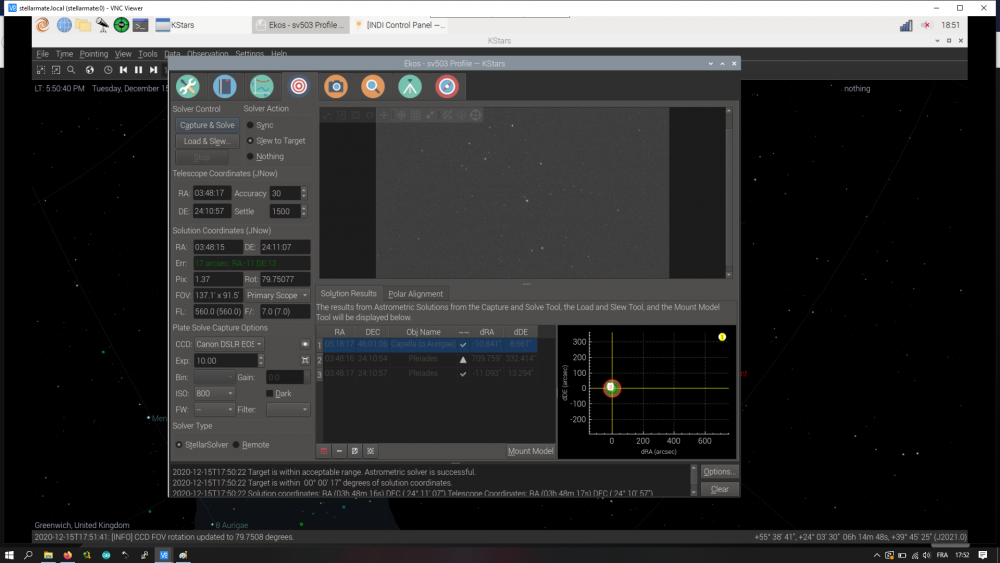

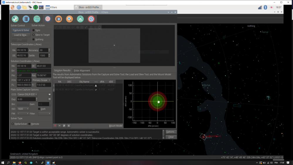

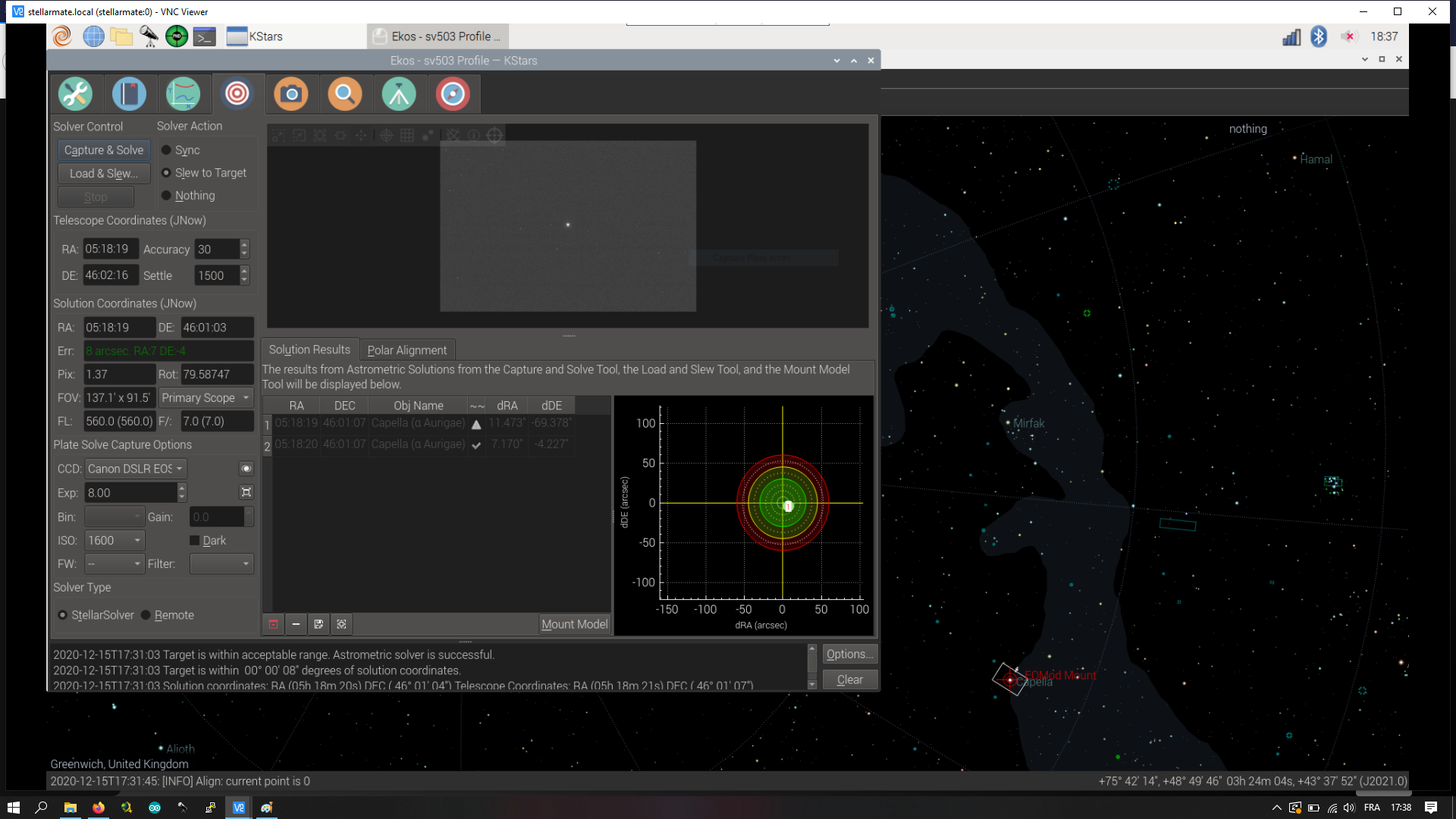

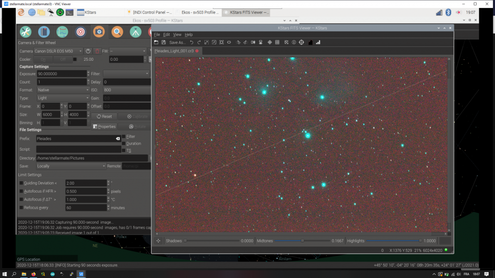

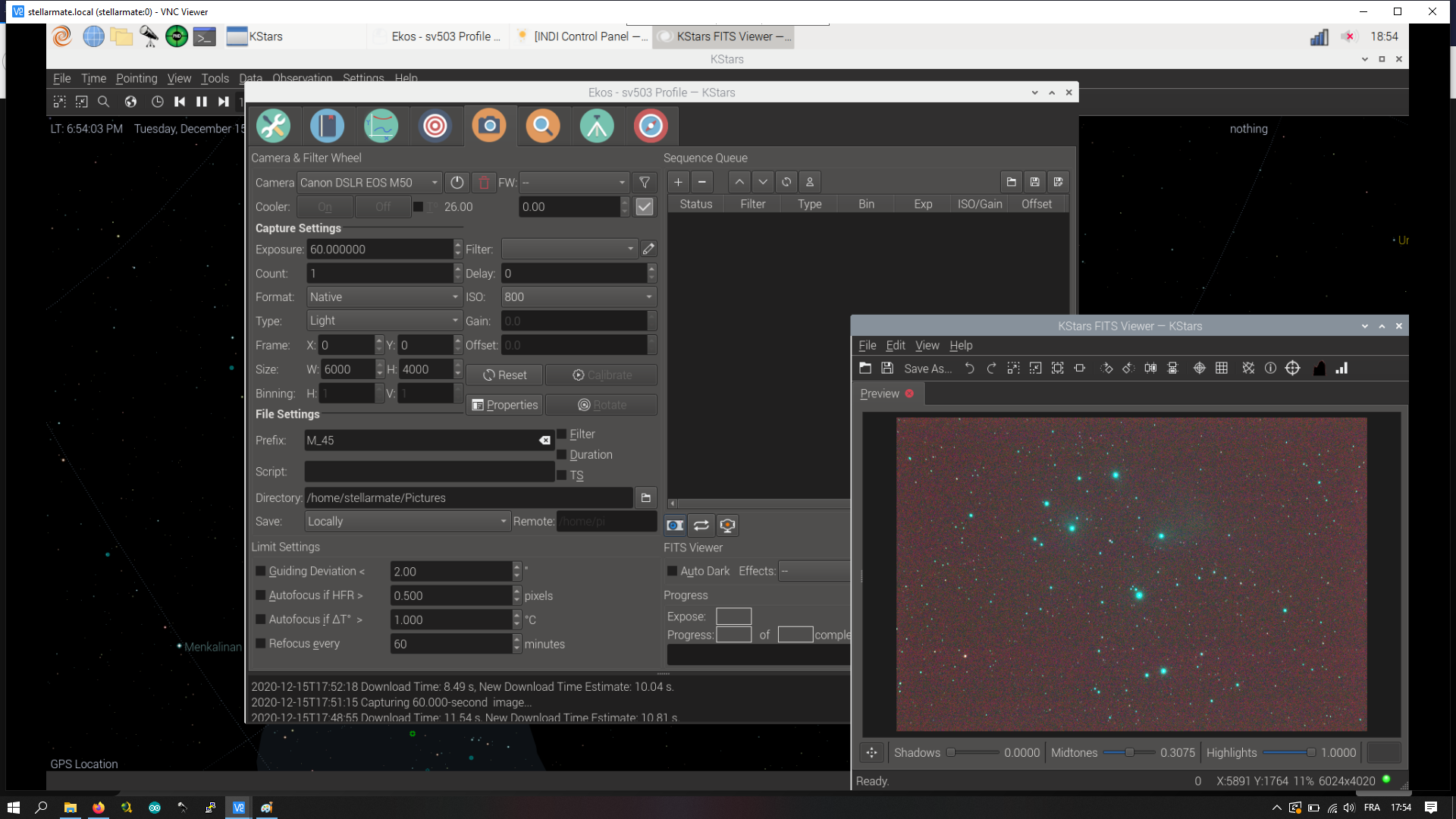

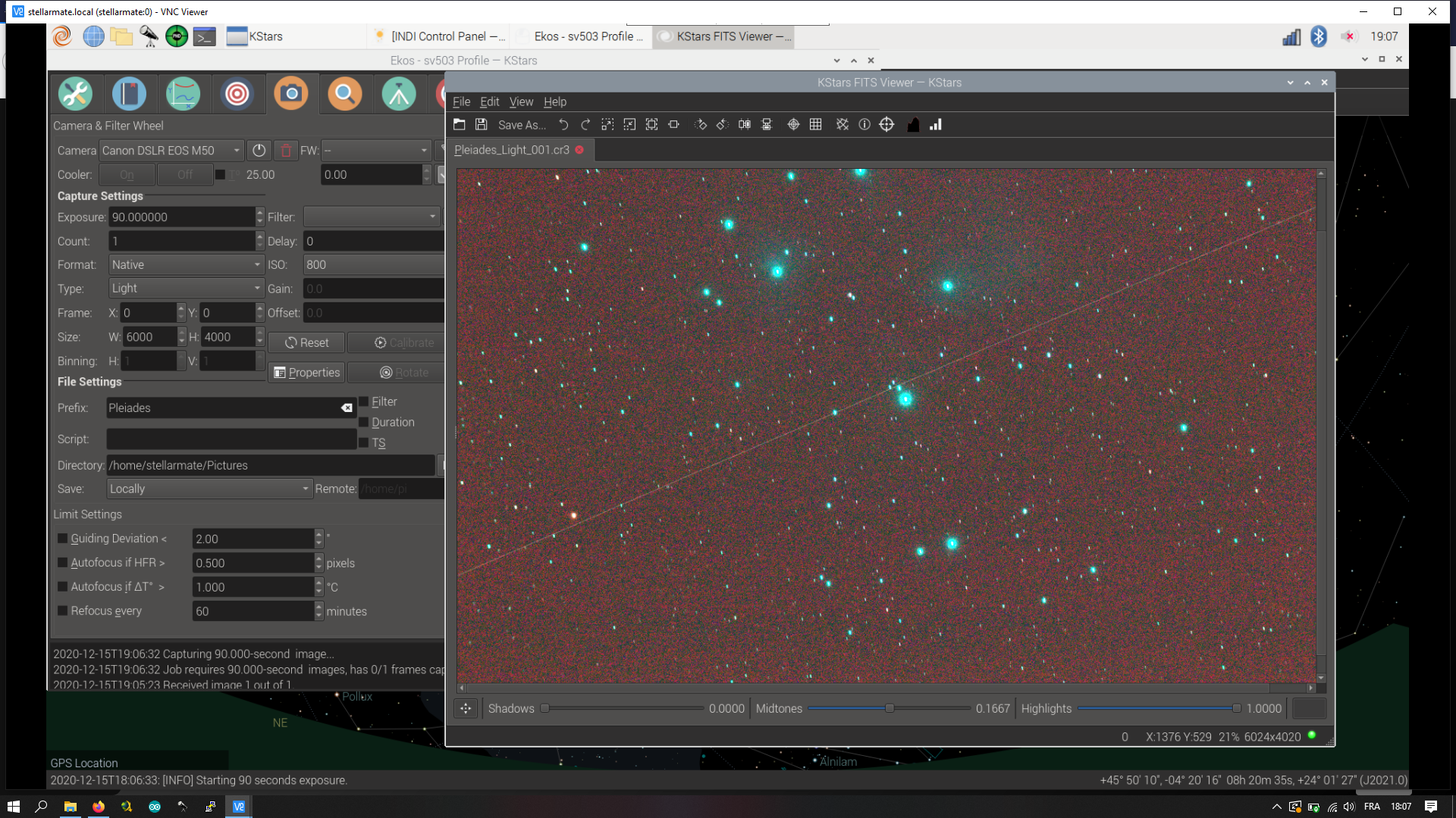

test live presque. A part l'ecriture de la carte sd et la config du profil et du wifi, je n'ai fait que brancher mes cables (azgti, Canon)
stellarmate avec platesolve interne
test1 sur Capella
test2 sur pleiades
prise de vue de 60sec sur m45 (oui les couleurs sont psaces, j'ai un filtre CLS... pkoi ? je ne sais pasen fait
aller soyons fou 120 sec Ca traine un peu normal, j'ai meme pas vérifier la mise station, juste posé, pointé et zou. Mais c'est pas dégueu pour 120 sec sans mise en station propre.
A suivre...

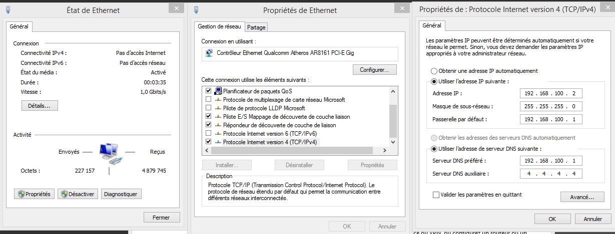

Bon en ce qui me concerne, la LOOSE ce soir, Je recois le cable Ethernet de 50m demain. Du coup, je me suis dit,
tiens je vais connecter mon RPI à mon PC avec un cable Ethernet direct (j'ai essayé 2 câbles différents).
Je connecte, j'allume ... rien, la connection ne se fait pas du côté PC windows: "IP non valide"
Je suis une quiche en réseau, mais j'aime pas ne pas comprendre ... du coup, j'ai cherché toutes la soirée:
1) j'ai cherché une mise à jour du driver: j'avais le dernier
2) j'ai désinstallé et réinstallé la carte dans le gestionnaire de périphérique
3) j'ai enlevé IVP6 ... mais les cartes virtuelles ISATAP continuent à se recréer
4) j'ai reinstallé la config TCP/IP, en invite de commande admin
netsh winsock reset
netsh winhttp reset proxy
netsh winhttp reset tracing
netsh winsock reset catalog
netsh int ivp4 reset catalog
netsh int ivp6 reset catalog
5) j'ai aussi refait un ipconfig /release & /renew
Au final, j'ai tenté une install en dur: je lui ai affecté la même adresse IP que la connection côté RPI (192.168.100.1 dans mon cas)
avec le même masque sous-réseau. La connection semble se faire, des datas sont échangés ... mais je n'arrivé à rien, j'ai
essayé le web indi manager sur l'adresse IP: rien
Donc, je donne ma langue au chat ... peut-être que cette la carte réseau de ce vieux portable ne peut pas fonctionner.
En tout cas, j'aimerai bien comprendre. En plus, en forcant la connection sur une IP fixe, la connection étant établie, je
devrai pouvoir voir quelquechose. Du coup, comment vérifier que la connection est bien établie ...
Peut-être que la carte réseau à un problème
Contrôleur Ethernet Qualcomm Atheros AR8161 PCI-E Gigabit (NDIS 6.30) (driver de 2013)
Merci d'avance pour vos lumières, car là je sèche

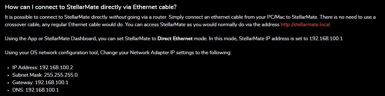

@bemo47 Merci pour ta réponse du matin
vu qu'il y a une connection SSH activé par défaut sur Stellarmate, je pensais faire qqchose comme cela:
https://raspberry-lab.fr/Configuration/ ... rnet-RJ45/
et en fait, ce matin à tête reposée, je pense avoir trouvé mon erreur, j'ai mal configuré le DNS
https://stellarmate.com/support/faq.htm ... q&faqid=17
Quelle bêtasse ...
Conclusion: ne pas faire une connection réseau quand on est fatiguée

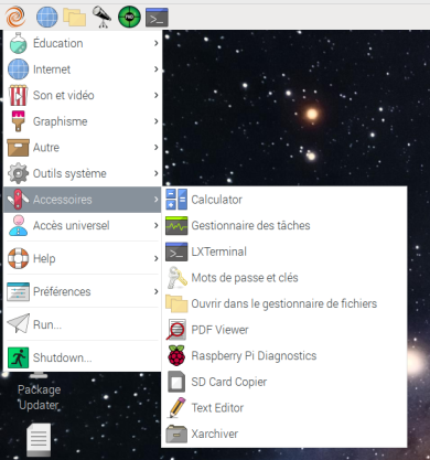

1) Installation sur disque SSD
Merci @lordzurp : merci, explication claire et efficace
J'avais vu des trucs super alambiqués (dont un sur Indi)
1) Je branche le disque SSD sur le RPI
2) Je démarre le RPI avec la carte microSD
3) Je vais copier le contenu de la carte MicroSD sur le disque SSD avec
SDcard_copier
On lui indique le sens (il ne faut pas se tromper), comme c'est un
disque neuf avec une partition NTFS
et puis on le laisse faire 4) On éteint le RPI (shutdown)
5) On enlève la microSD et miracle ça boote sur le disque dur
Si on a un problème sur le disque dur, on recommence. La microSD est toujours prioritaire
en boot sur le disque SSD.

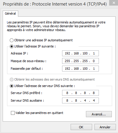

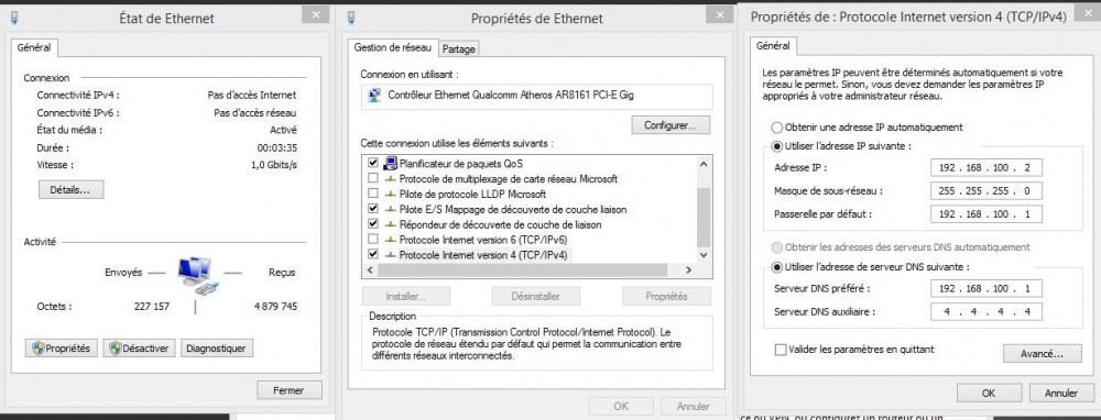

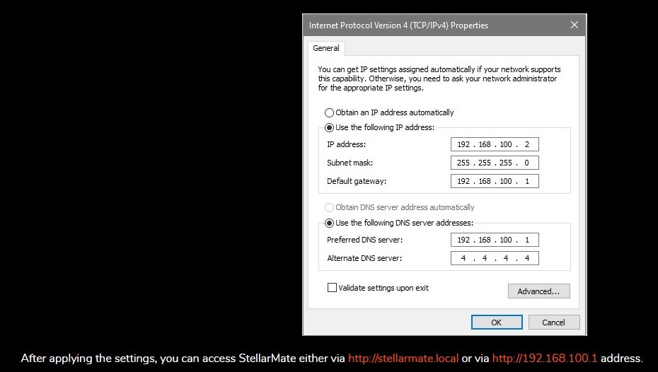

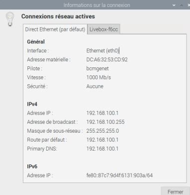

2) Connection Ethernet en direct entre RPI et PC windows
Hier, je n'étais arrivé à rien. Aujourdh'ui, j'ai posé les choses avec l'esprit moins fatigué
1) Je branche le cable Ethernet (croisé ou pas, aucune différence, merci Pr Clouzot) entre le RPI et le PC
=> Note: la connection ne fonctionne pas en mode automatique (DHCP, DNS)
2) J'allume le RPI, j'initie la connection Ethernet 'Direct' (et le clique droit dessus, pour récupérer les infos de connections)
Ensuite, sur Windows, je vais dans gestionnaire de périphérique > réseau > je sélectionne la connection Ethernet
qui ne fonctionne toujours pas, je descends dans les propriétés > Ipv4 > propriétés et je configure en suivant
le modèle.
Note: il faut changer l'IP, là j'ai mis 'x.x.100.2' (il ne faut pas que ce soit le même mapping que la connexion Wifi)
Et ça marche, nickel, la connection est établi, je peux me connecter en VNC dessus, accéder à l'interface de
SDcard_copier
le modèle.
configuration dans le navigateur Web.
Allez ce soir, je me couche sur une meilleure réussite qu'hier

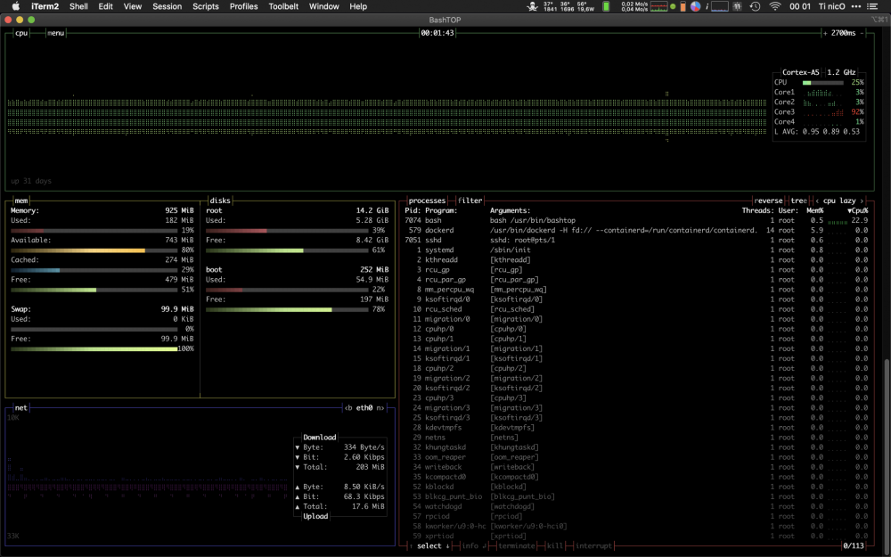

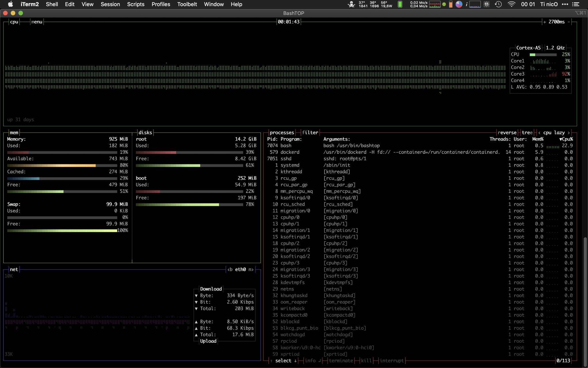

en mode geek, plus par habitude que par vrai besoin avec stellarmate : mes outils console indispensables
je n'utilise quasiment pas de bureau sous linux/UNIX, et je pars souvent des installs minimales, donc certains outils peuvent etre déjà installé
htop et bashtop : versions + évoluées de top (gestionnaires de taches, liste les programmes qui tournent et l'utilisation système) tmux : pour avoir plusieurs consoles SSH (et persistance des sessions)
zip et unzip (normalement c'est déjà là)
iperf, iperf3 et stress : pour tester le réseau et faire cuire le CPU
git : pour récuperer des (mes) scripts directement depuis github
rpi-monitor : serveur web de surveillance du PI https://www.framboise314.fr/surveiller- ... -monitor/
mon bashrc : invite de commande personnalisé : https://github.com/lordzurp/Scripts-Uti ... hrc-debian j'ai aussi des scripts de backup, mais vraiment pas utile ici
cool pour ton ssd
à 2 on arrive à faire des super tutos : moi la version brute, et toi la version jolie et détaillée
