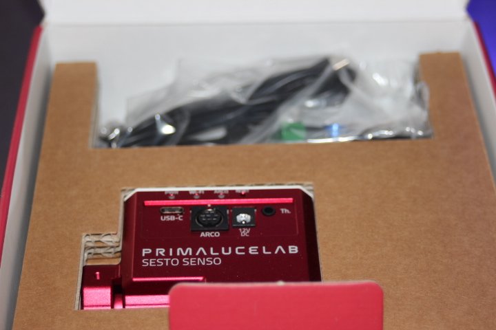

Arrivée & Montage du moteur de focalisation Sesto Senso 2 :ave: La MAP aux petits oignons est à ma portée :dance:
et calibration: done
J'essaierai de faire un test au plus tôt. Je suis preneuse de conseils pour l'utilisation dans Sharpcap ;)

Félicitations @kaelig tu vas te régaler. Le rouge devient la couleur dominante de ton setup. Forza Italia :D
Hâte d'avoir de tes retours sur ce focuser.

Plus qu'à créer un bras motorisé qui met et enlève le masque de Bahtinov devant le 130, comme ça, tu peux faire la MAP sans bouger :)
(ou alors, il existe un système qui fait la map sans masque ? je n'y connais rien pour ça...)
VA expérimental de Kaelig 2021
Message par clouzot » 04 juin 2021, 11:09
04 juin 2021, 10:59
Oui, plein. Par exemple NINA qui a un module d'autofocus : https://nighttime-imaging.eu/docs/maste ... autofocus/
Aussi FocusMax et bien d'autres. Et donc désormais Sharpcap 4.0 via son Sequencer.
@kaelig magnifique ce focuser. Entre la Fiat 500 et ça, c'est toute l'Italie qui débarque en Haute-Bretagne
Messages : 7331
Message par kaelig » 04 juin 2021, 11:18
04 juin 2021, 10:59
"Heureux les fêlés... car ils laisseront passer la lumière !"
Euh ... je ne l'ai pas encore fait, mais dans le principe:
1- pré-réglage au masque de Bathinov
2- courbe en V dans sharpcap
3- enregistrement du nombre de focuseur obtenu pour la MAP dans le logiciel de Primaluce (comme un raccourci)
La prochaine fois, on positionne le moteur avec le raccourci ...
J'ai l'impression que j'aurai beaucoup moins besoin du masque de Bathinov.
Je laisse les plus expérimentés confirmés ou infirmés ce que je dis :mrgreen:

Beau matériel. Petit a petit ton setup devient de plus en plus sérieux. Hâte de lire tes prochains retours.

tu vas voir il est top ce focuser, je l'adore, et en plus il est beau, ce qui ne gâche rien :D
Pour le moment je n'ai jamais utilisé la fonction dans SC, je me contente de faire la map en grossissant comme un âne (que je suis) sur une étoile, avec et sans masque de bathinov (directement depuis SC). Plus tard quand je serai grand (ou fainéant) je déléguerai la map à un sac de bits digne de confiance (c'est pour ça que j'ai pris la sonde de température avec) mais comme @Lavinch31 je reste dubitatif devant le truc intégré à SC, ça ne vaut pas un autofocus sérieux.
