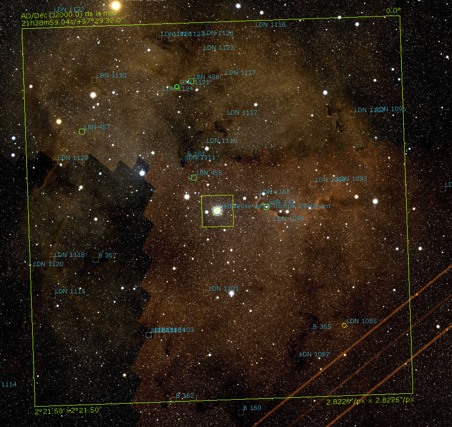

@fcouma tu fais le grand écart été hiver !
La trompe d'éléphant c'est croppé ou bien c'est le champ complet 61EDPH/533?
- fcouma
- Messages : 3588
- Localisation : 85
Le VA pomponné de fcouma
Oui, c'était plus pour terminer les prises de vue.
Non, champ de 2.38°*2.38° reconnu par Astometry.net mais seulement 2.21° sur Stellarium ...
