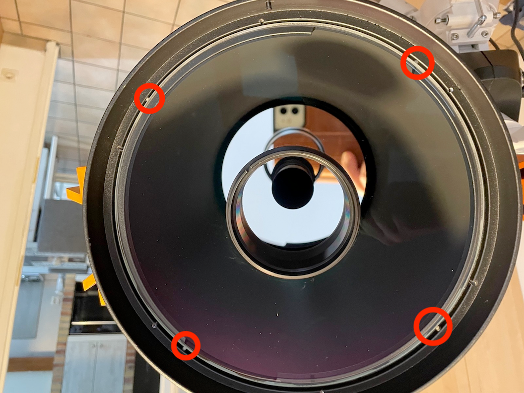

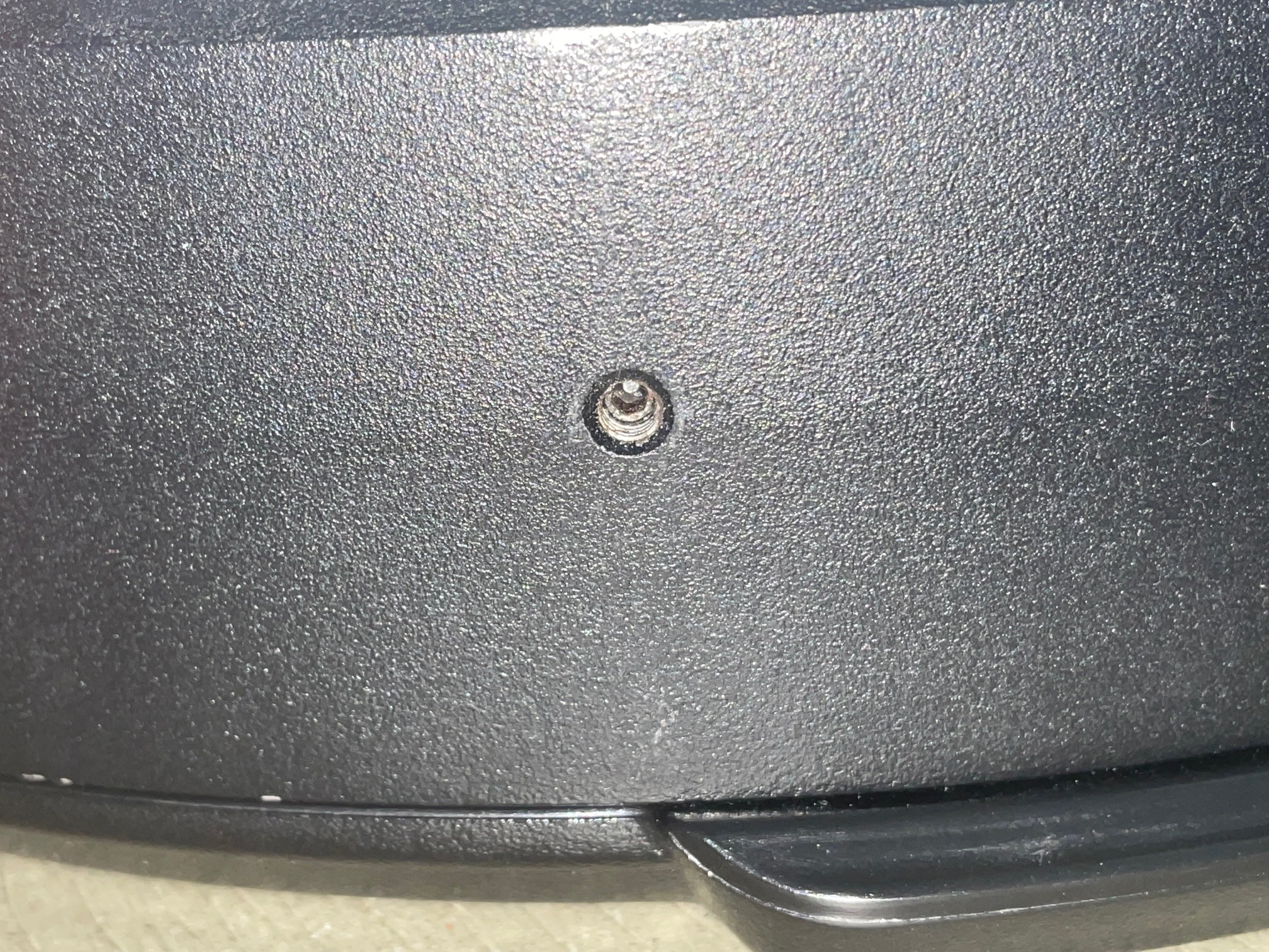

Zibou a écrit : ↑
10 févr. 2023, 16:56
Il s’avère que les vis chc/6 pans/btr tenant la lame, ne tiennent rien, toutes les vis sont vissées à fond d’usine. Il y a un manque évident de matière quelque part.
On parle donc bien des 4 vis déjà enfoncées dans la cellule, dont on aperçoit les bouts en nylon sur ta photo ? Normalement, le trou taraudé qui accueille ces vis à bout nylon est entièrement débouchant, donc tu devrais pouvoir encore les serrer pour qu'elles touchent (légèrement) la lame.
Comme je te l'ai dit, sur certains tubes ces petites vis sont planquées au fond d'un alésage taraudé, comme par exemple sur mon C9 :
Il se peut que par-dessus, soit vissée une seconde vis, qui ne sert que bouchon. Est-ce le cas chez toi ?
Ca expliquerait pourquoi elles sont vissées à fond d'usine.
VA-y Zibou !! Mark-2
Message par clouzot » 10 févr. 2023, 17:54
Tu es bon pour un centrage quand tu remonteras la lame.
Il faudra t’assurer que le support du secondaire est bien centré par rapport au miroir primaire. Pas besoin d’être au micron près. Tu remontes la lame, puis l’anneau marqué Celestron et ses joints gris en deux parties, mais tu ne serres pas les 6 vis de façon à ce que la lame puisse bouger.
Tu mesures la distance entre le bord du support et le bord intérieur de la cellule selon plusieurs rayons et tu cherches à avoir pareil à 0.5mm près.
(J’espère que tu as repéré l’orientation de tout ce beau monde comme je te l’avais listé)

Message par clouzot » 10 févr. 2023, 17:56
Et oui ces 4 vis c’est serrage au toucher pour ne pas déformer la lame. Pareil pour les 6 vis qui tiennent la lame et l’anneau que tu serreras une fois le centrage fait.

Message par clouzot » 10 févr. 2023, 20:45
Comme j'avais expliqué en MP et que le support par MP ça a ses limites (en particulier parce que c'est privé), voilà le verbatim de la procédure de nettoyage-démontage que j'avais indiquée, au moins elle pourra servir à d'autres. Si vous voyez des manips supplémentaires, allez-y
Ce qu'on pourrait déjà commencer par faire, c'est un nettoyage de l'extérieur de la lame (mais je crois que tu as déjà pratiqué...?) sans démontage, histoire de te faire la main sur le produit (Purosol = top), les lingettes à utiilser (microfibre neuve ça va) et les gestes (toujours circulaire et pas radial, changer en permanence de lingette ou en la repliant différemment pour ne jamais réutiliser la même partie).
Ensuite dans le principe ça va dépendre de comment est fait ton C9. S'il est très récent comme je l'ai compris, la plupart des tutos ne s'appliquent pas totalement (on va te parler de joints en liège, y'en aura pas sur le tien par exemple).
Dans l'ordre, il faut :
- prendre des photos à chaque étape
- mettre le tube sur la monture, pointé à 45° minimum vers le haut
- démonter le secondaire, le ranger au propre
- repérer les 4 vis CHC qui sont sur le pourtour de la "cellule" contenant la lame de Schmidt. Elles sont enfoncées, peuvent être planqués sous des caches en plastique, sous d'autres vis, ou pas. C'est variable. Elles sont espacées de 90°, ça devrait te permettre de les repérer
- marquer au scotch de peintre un repère radial qui couvre 1-2 cm de lame, l'anneau plastique marqué "Celestron", le logo, la focale etc, et le bord de la cellule en métal
- découper proprement le scotch au cutter entre lame et anneau plastique, puis entre anneau et cellule. Ca va te permettre de tout remonter dans la bonne position. Super important
- dévisser d'1/2 tour les 4 vis CHC planquées, précisément 1/2 tour chacune
- dévisser toutes les vis qui tiennent l'anneau (il y en a 6), les stocker précieusement. Repérer avec quelle force elles ont été serrées d'usine, tu devras faire pareil quand tu remontes
- enlever l'anneau plastique marqué Celestron logo etc. Si tu as le même tube que moi, les deux bitonios à 180° qui servent à tenir le capot quand tu refermes le C9 vont t'emmerder, tu déformes légèrement l'anneau pour le faire passer. Gaffe à ne pas le casser. Il y aura deux joints hémi-circulaires gris à l'arrière, les prendre aussi. Bien vérifier que le bout de scotch de peintre est toujours en place sur l'anneau
- enlever la lame. Bien vérifier que le bout scotch de peintre est toujours en place. Idem pour celui qui reste, sur la cellule en métal
- nettoyer selon les règles (poire à air ou air comprimé, pinceau à objo pour ce qui n'est pas parti, puis seulement liquide et lingettes ou microfibre, avec patience et mouvements circulaires)
- remonter en sens inverse ou presque : lame (bien l'orienter), puis les 4 vis (1/2 tour chacune), puis l'anneau et ses 6 vis (force que tu as repérée en démontant) et enfin le secondaire
Il faut être précis et ne pas se louper. Ce n'est pas très difficile mais risque de ruiner ton scope.
