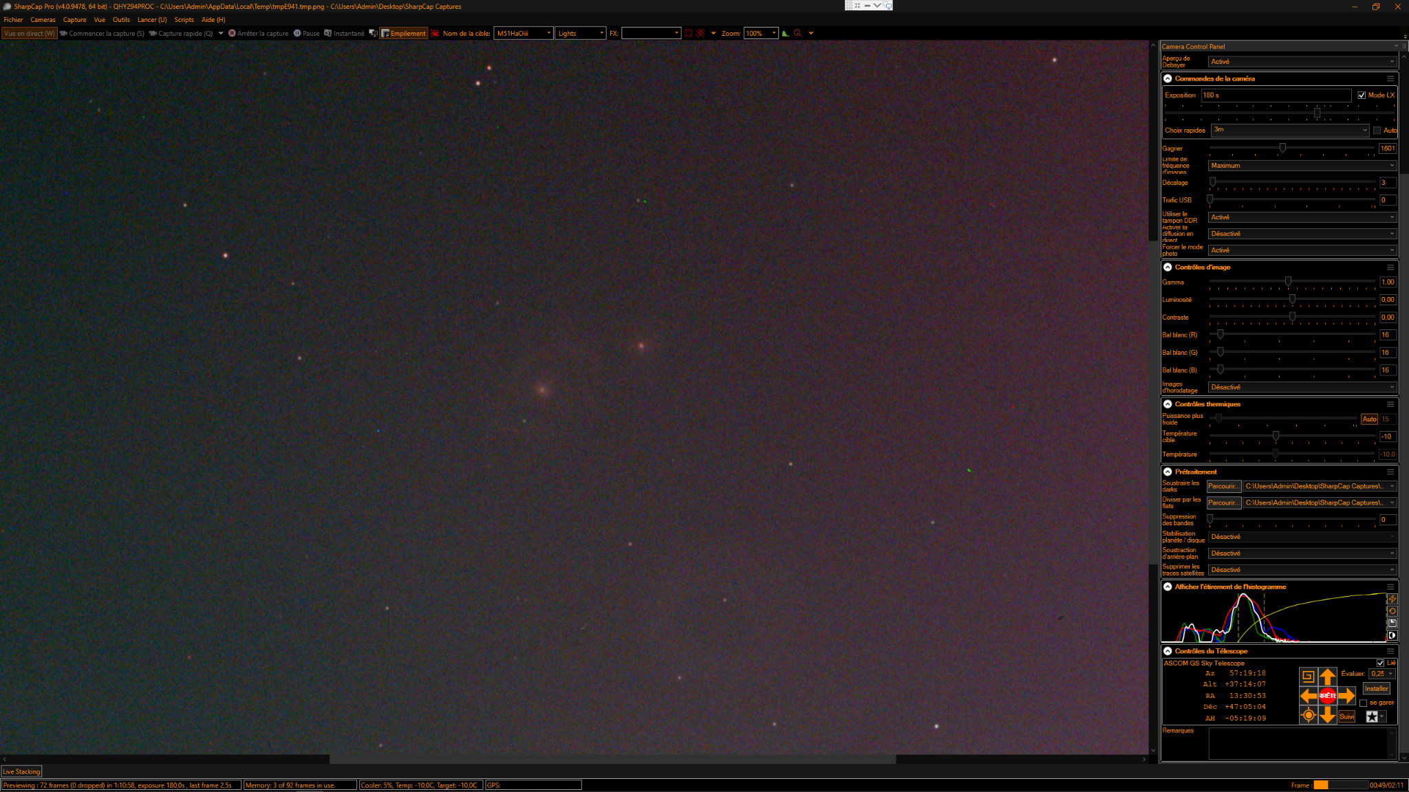

Je fais un détour par la Grande Ourse, retrouver NGC3180 ou plutôt NGC3184 comme l'a présenté @mickyman23 . Il faut que je revienne la voir avec plus de focale.
NGC3184 8x60s guidage 2s IR-Cut
à 100% NGC3184 25x60s guidage 2s IR-Cut

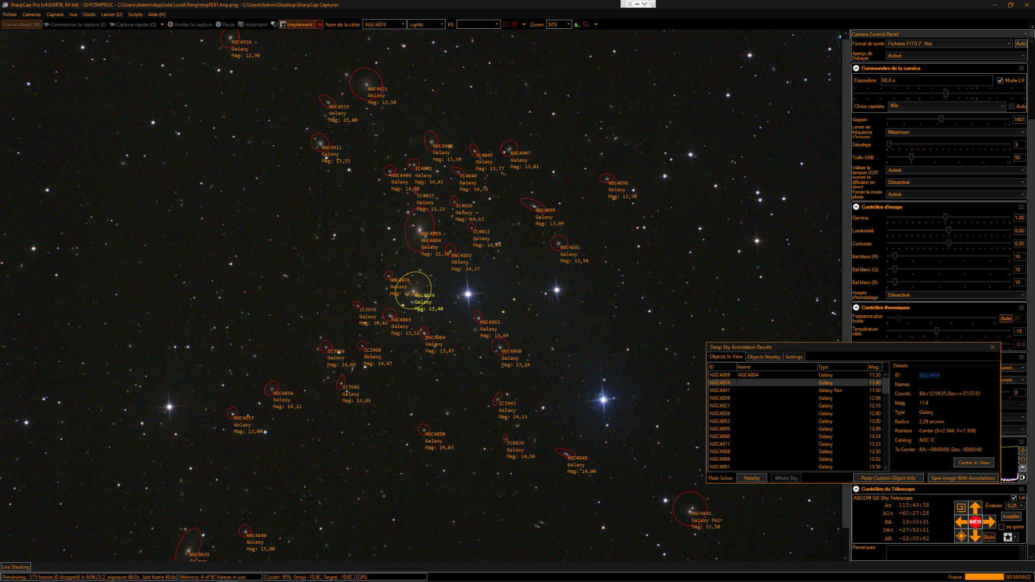

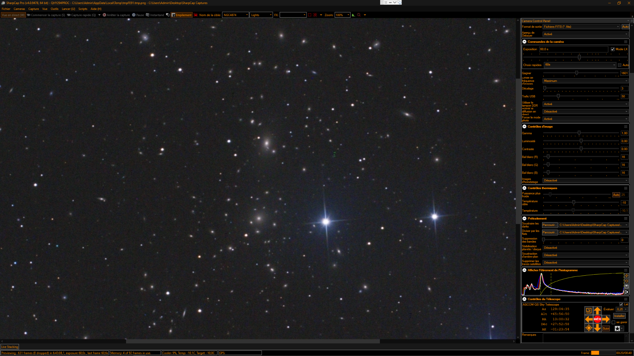

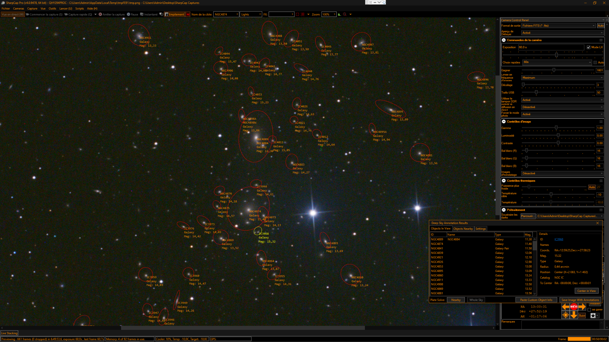

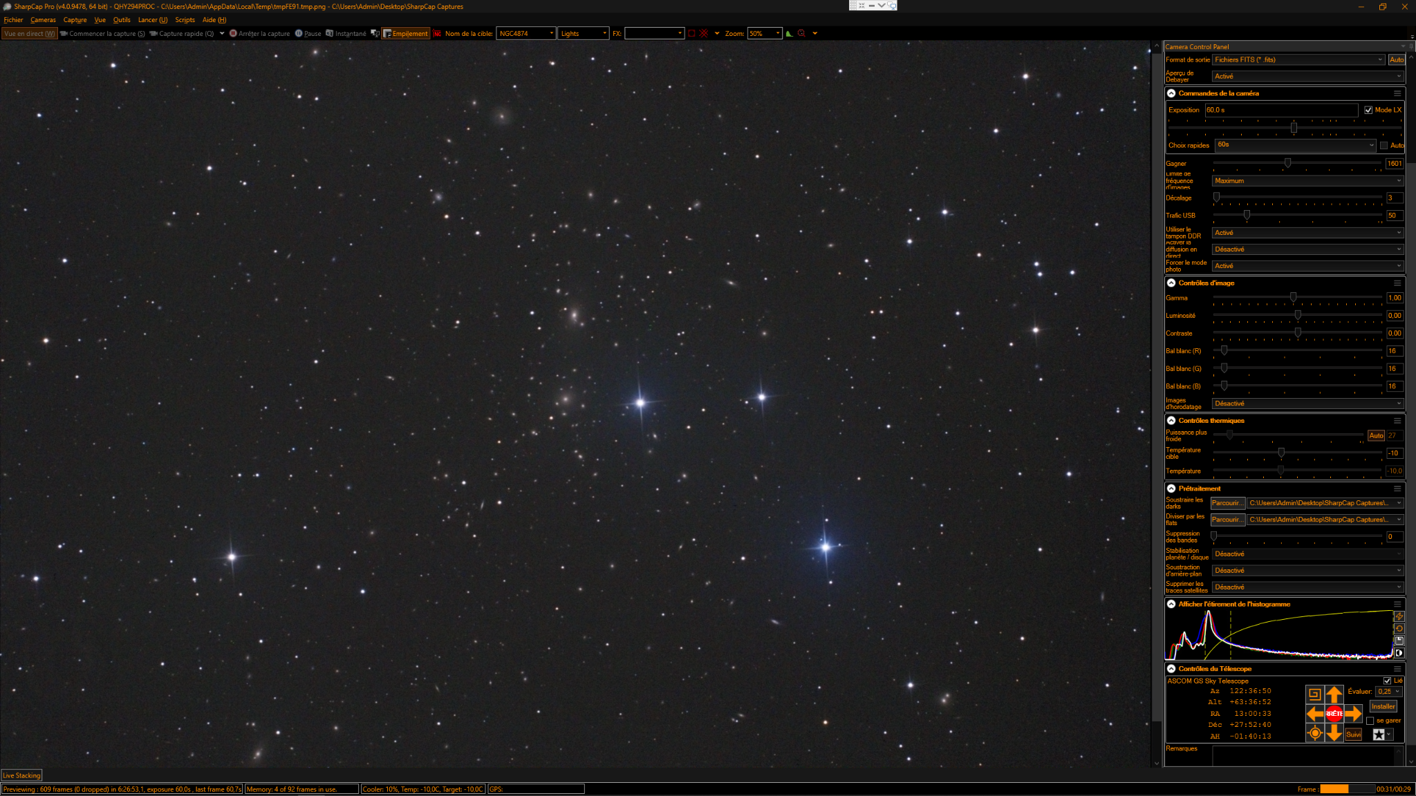

Puisqu'on parle de @mickyman23 , je retourne dans la constellation précédente et je pointe sur NGC4874, une radiogalaxie à 327 M d'a.l en plein cœur de l'amas du Chevelure de Bérénice.
Là du monde, il y en a (et bien plus que n'en dénombre SC
Un petit zoom pour plonger dans l'amas. La brume s'est levée et je n'ai pas refait ma MAP mais ça n'effraie pas trop les tachouilles et il n'y a pas que des elliptiques on dirait
NGC4874 46x60s guidage 2s IR-Cut
NGC4874 30x60s guidage 2s IR-CutWikipedia a écrit :NGC 4874 présente un jet d'onde radio1. Des observations en haute résolution réalisées avec le réseau de radiotélescopes VLA montrent que la galaxie présente deux jets symétriques et des lobes se déployant à presque 90° par rapport aux jets

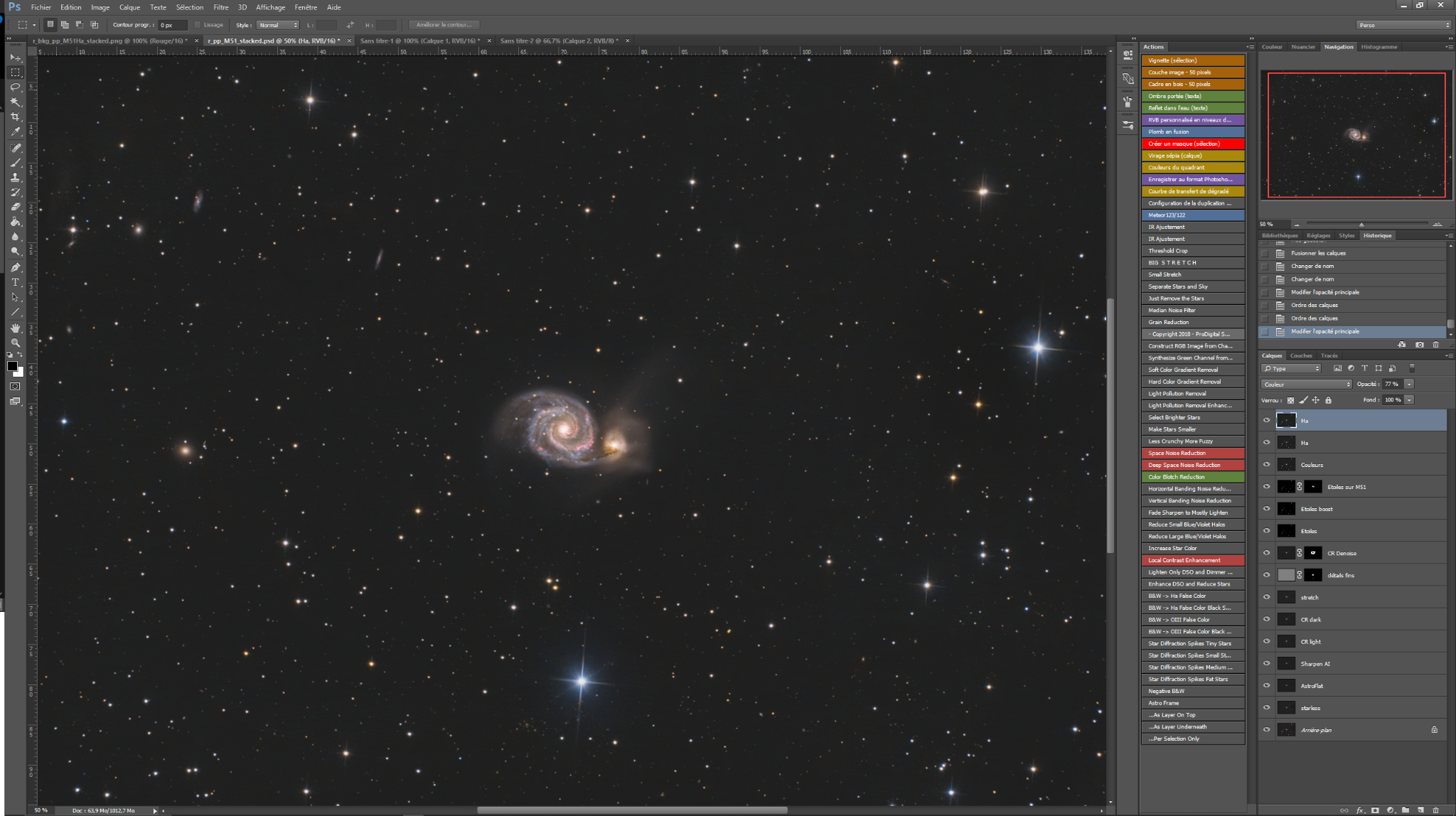

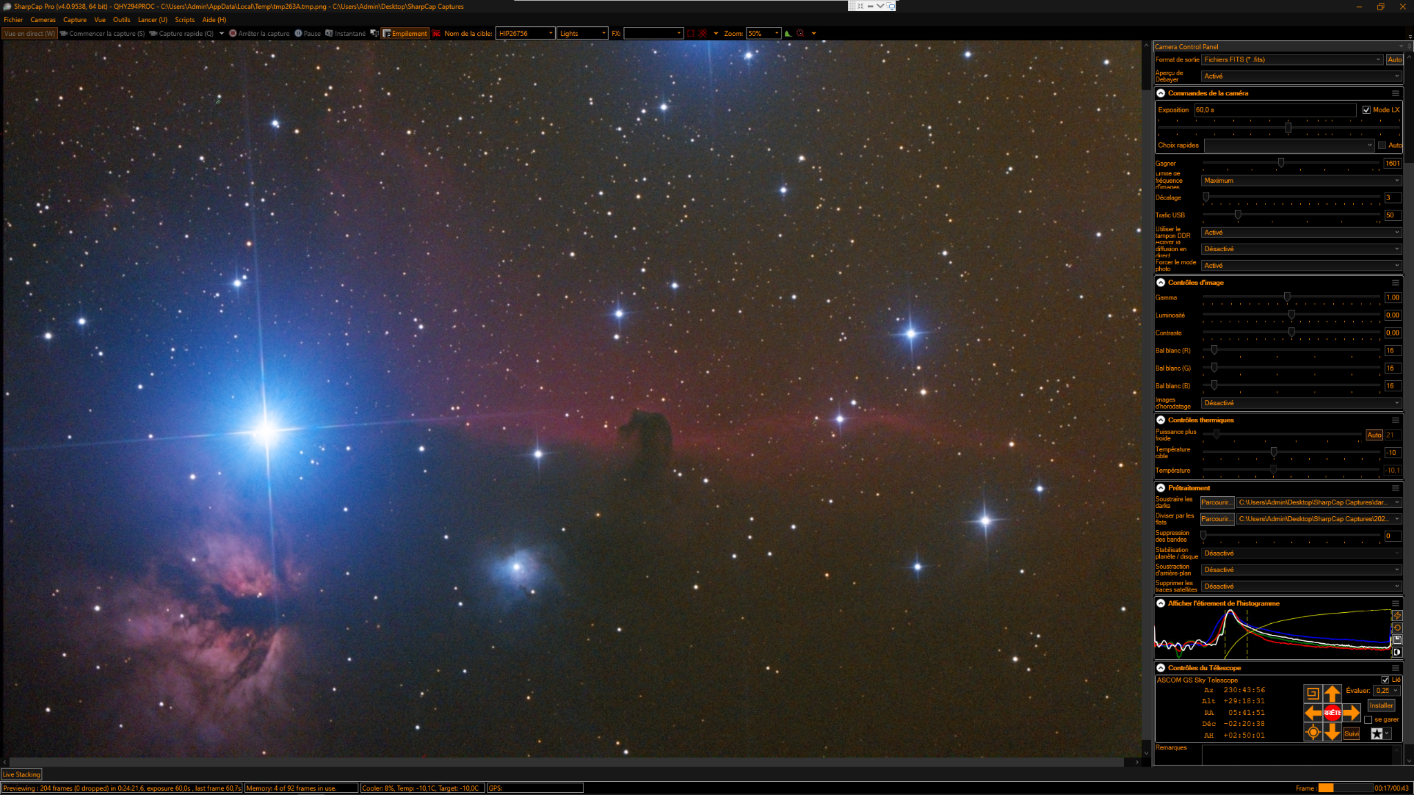

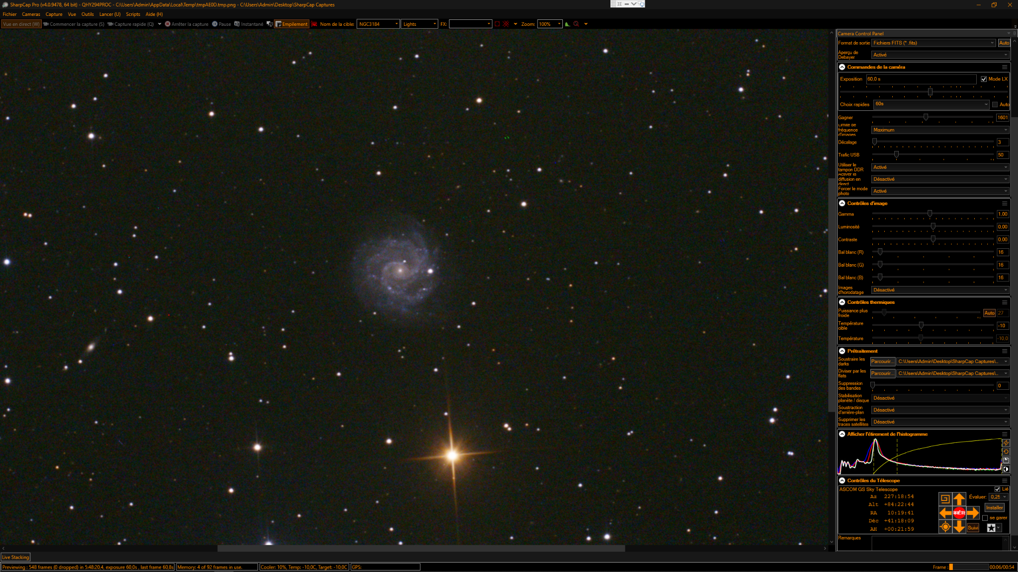

Et pour finir la nuit, un dernier tour auprès de M51, parce que je l'adore déjà et un peu à cause de la superbe capture par @Fabiolat74
M51 10x60s guidage 2s IR-Cut
M51 45x60s guidage 2s IR-Cut

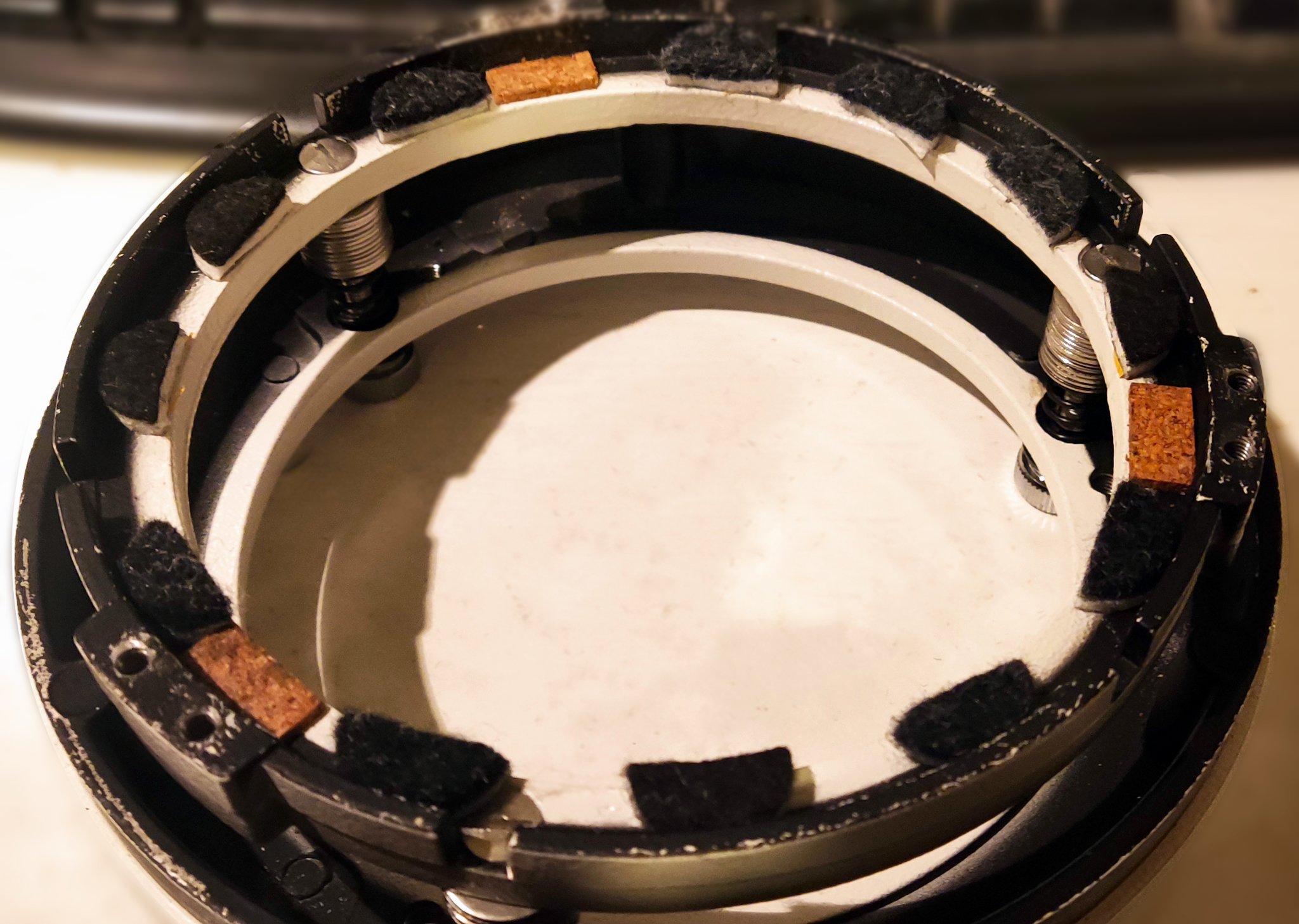

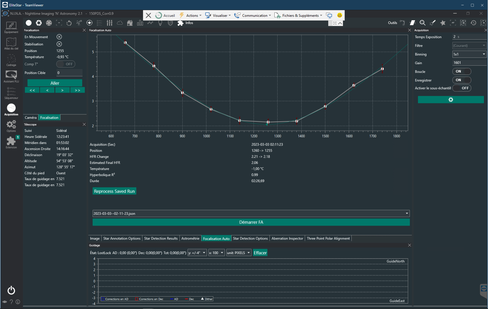

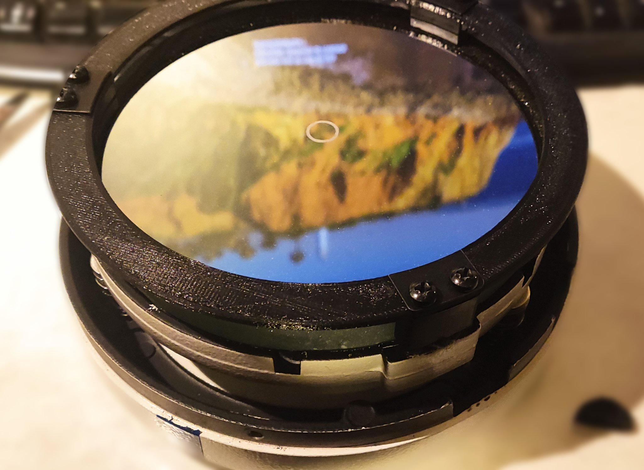

Du changement déjà sur ce setup que je vais devoir renommer à F4.75
Changement de correcteur pour passer au TS Maxfield (d'où le passage de F4.54 à F4.75)
Changement du PO Crayford dual speed au profit de la version Artesky bien plus robuste. Le PO est prévu pour les Skywatcher PDS, il y a la même encore, ça devrait être facile... et ben non !
La garde du nouveau PO étant plus haute, impossible de faire la MAP, le foyer est trop bas dans le télescope
Je raccourci le baskfocus du correcteur de 5mm et parviens à faire la MAP au tout mini
Bon déjà il n'y a pas trop à rattraper. J'utilise la methode donnée par @kaelig

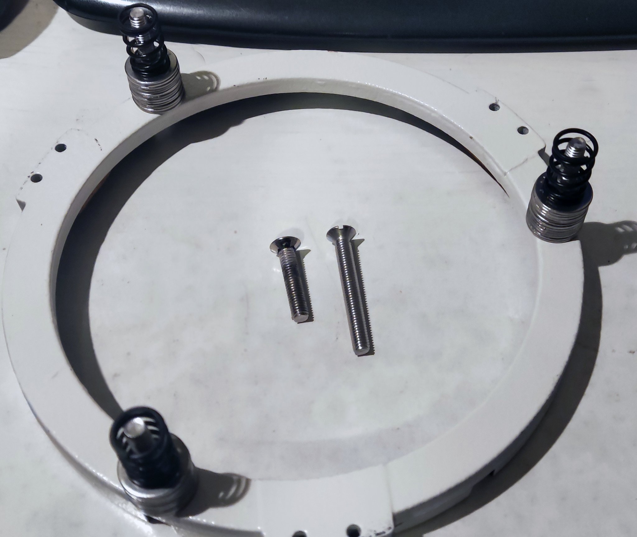

Je démonte le primaire et le barillet
Je remplace les vis de soutien/reglage M5 de 22mm par les mêmes en 40mm en inox A4
J'ajoute des rondelles pour que la tension des ressorts reste à peu près la même et je remonte le tout en profitant pour ajouter quelques patins sous le miroir
Et j'obtiens un miroir prêt à être remis en place
Collimation rapide au REEGO et je patiente pour voir enfin quelques étoiles et ça a marché !!!
Il me reste du taf, à commencer par reprendre le bon backfocus, régler le tilt du PO et peaufiner la collimation mais je suis content que pour un coup, tout ait fonctionné sans accroc

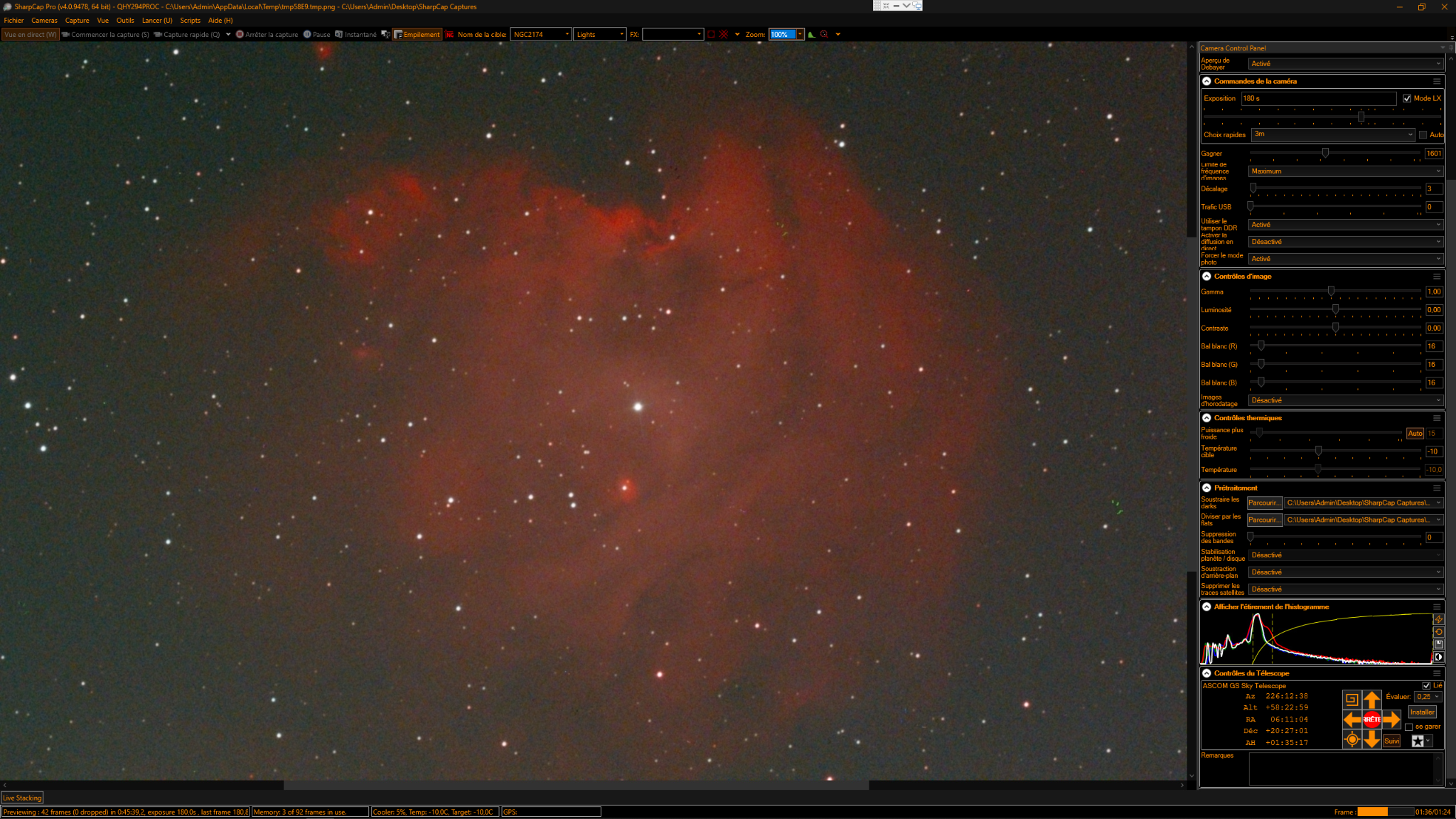

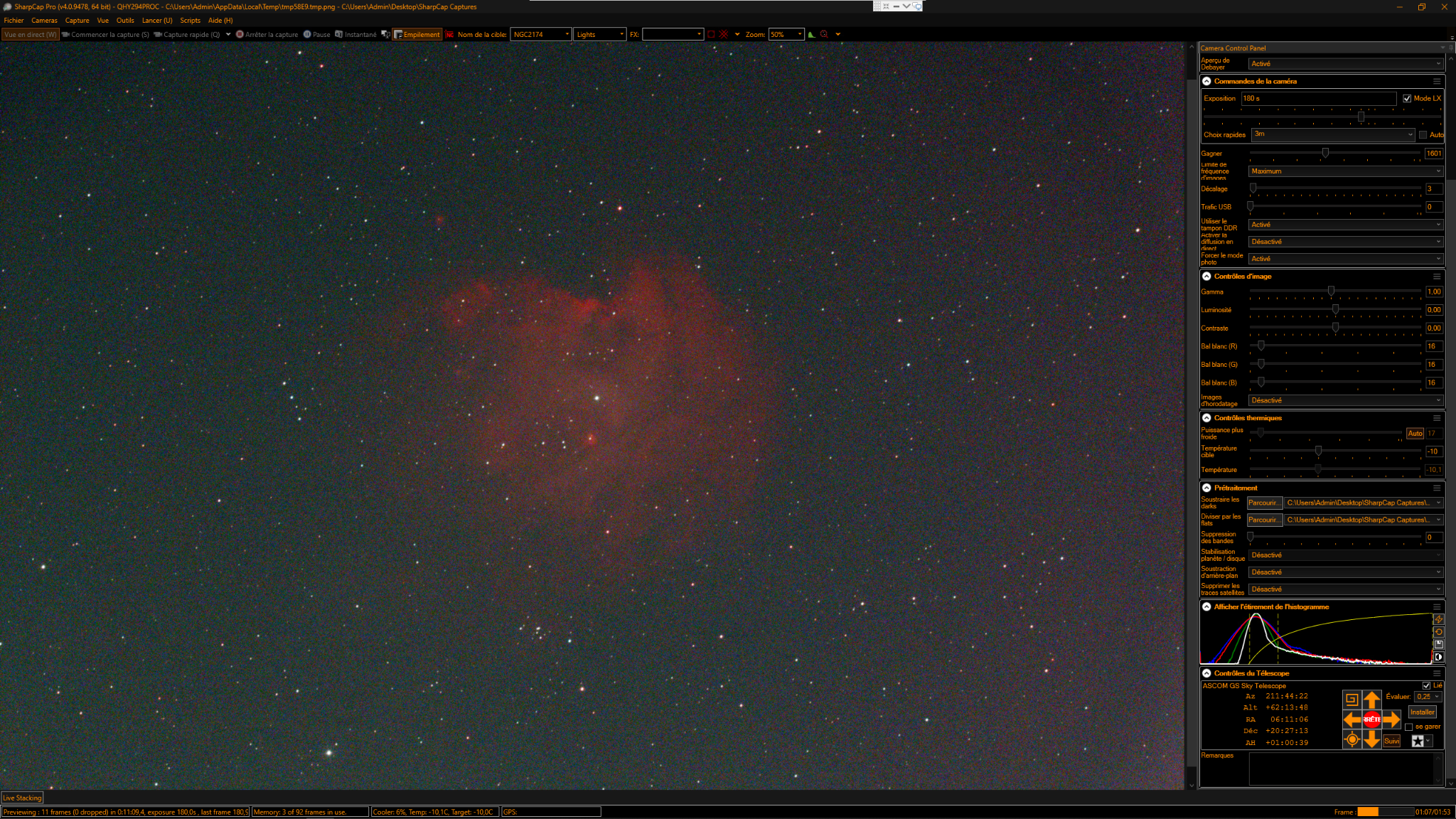

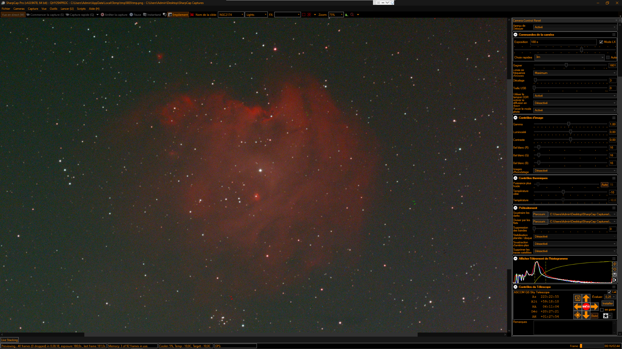

La résolution s'est bien passée, j'aurais aussi preféré que tout marche du premier coup
En attendant de tout reprendre et avec un Ciel complètement dégagé bien que colonisé par la pollution de Grenoble et la Lune, je pars sur une nuit au L-extrem et je commence avec la Tête de Singe en poses de 3minutes
NGC 2174 1x180s L-eXtrem
J'ai des étoiles déformées uniformément malgré un suivi qui ne crie pas plus que ça, je pense que mon équilibrage est à revoir ou j'ai un truc qui coince
Après 30 minutes NGC 2174 10x180s L-eXtrem
et à 100% NGC 2174 12x180s L-eXtrem

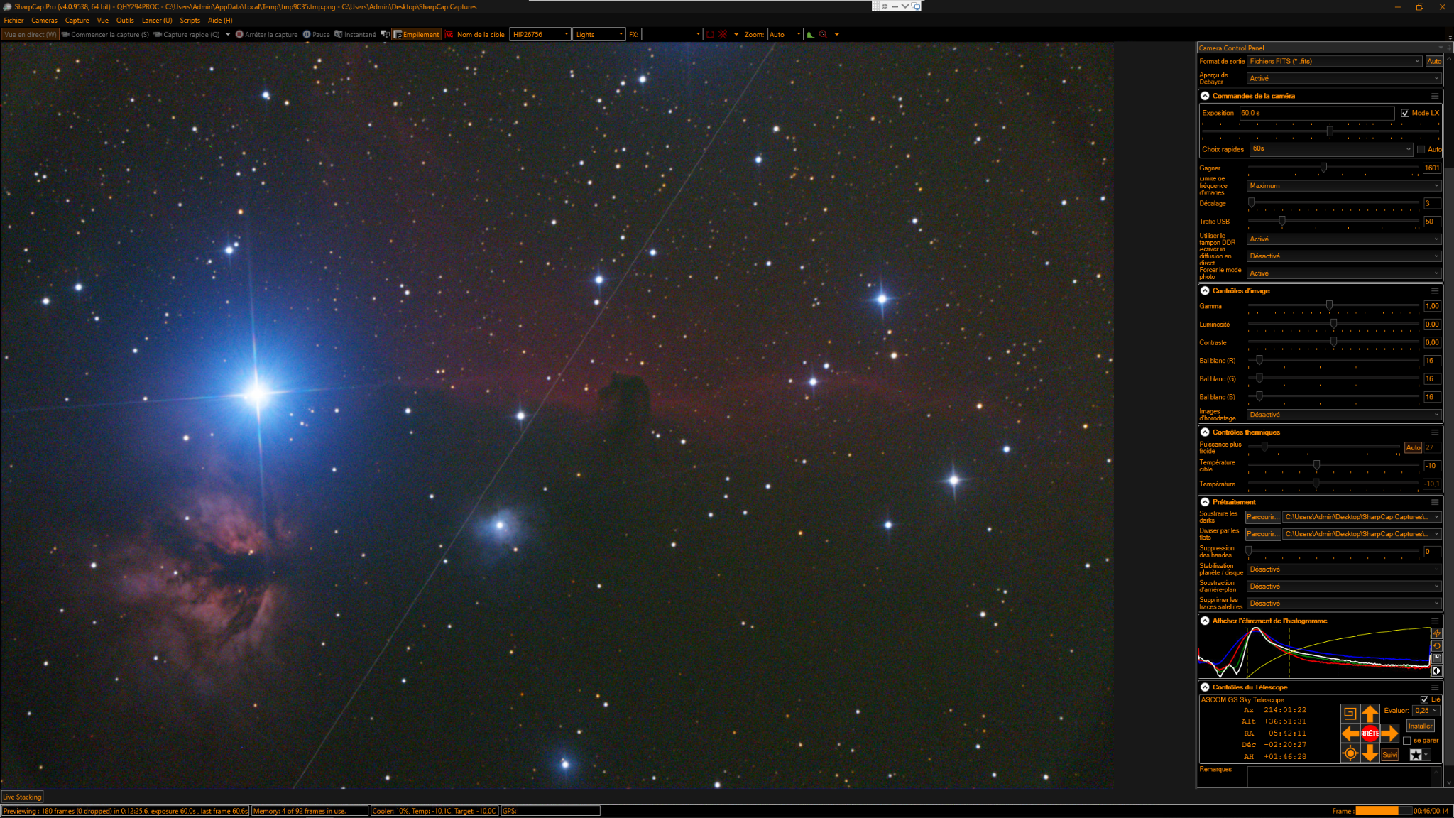

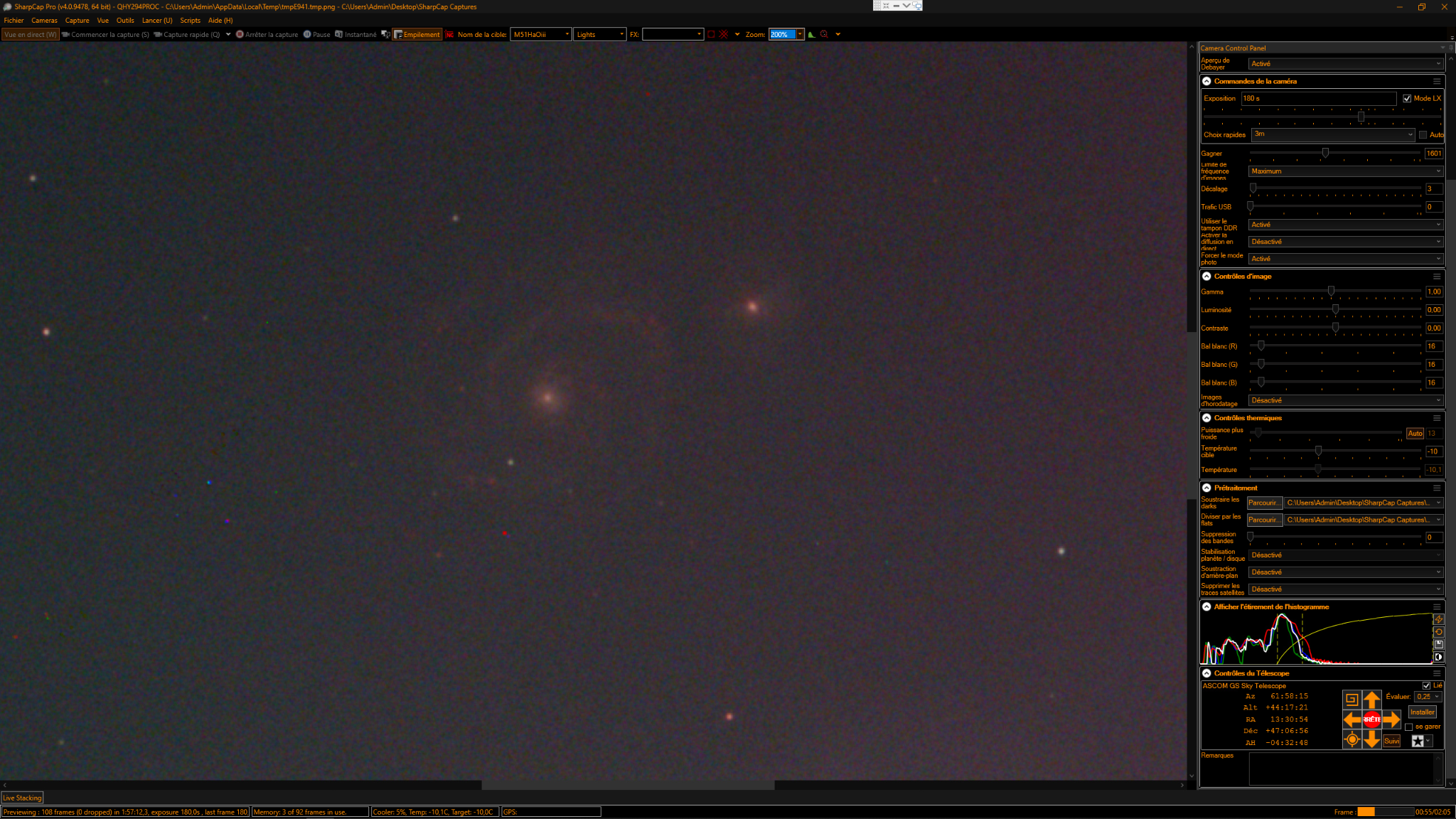

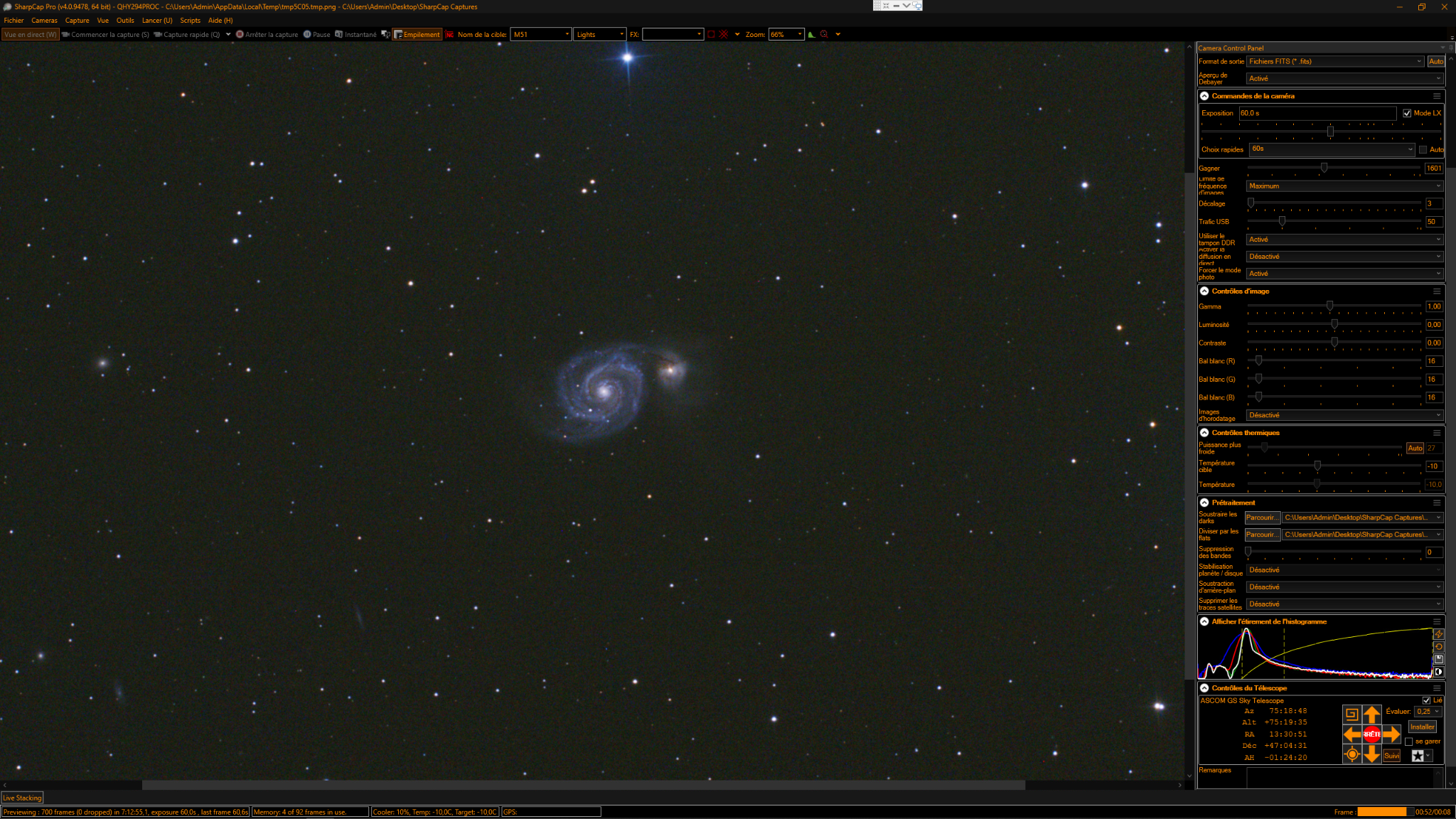

Un tour à présent sur M51 pour compléter en Ha mon image faite cet après-midi et il ne sort pas grand chose
M51 5x180s L-eXtrem
Vous pouvez apprécier l'efficacité de mon flat et de mon dark au passage
Au bout d'une heure, on commence à voir quelque chose (pour rappel, gain unitaire, Lune à 98% et un photosite sur 4 seulement utile pendant la capture, le R de RGGB ^^) M51 20x180s L-eXtrem
M51 5x180s L-eXtrem

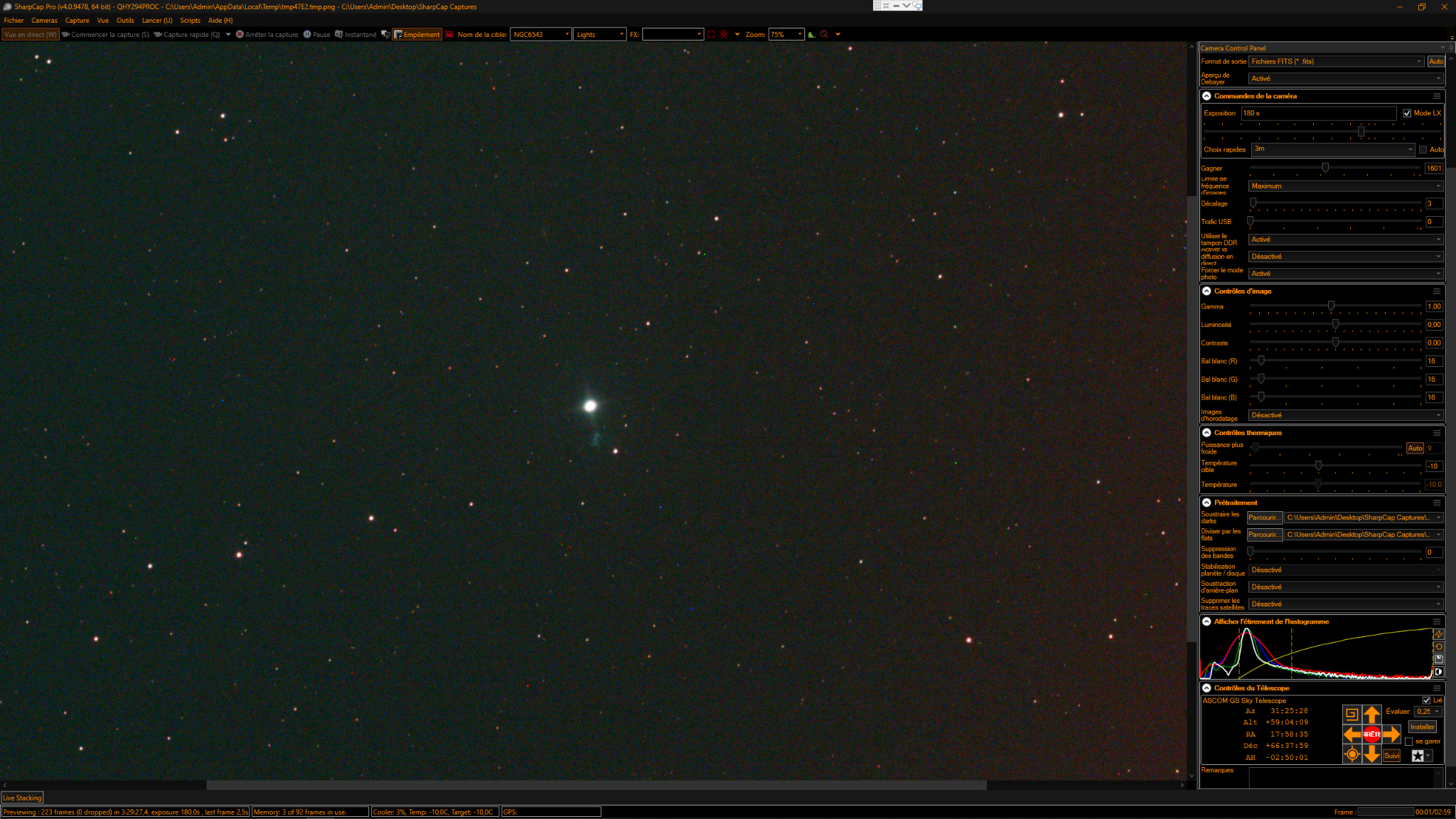

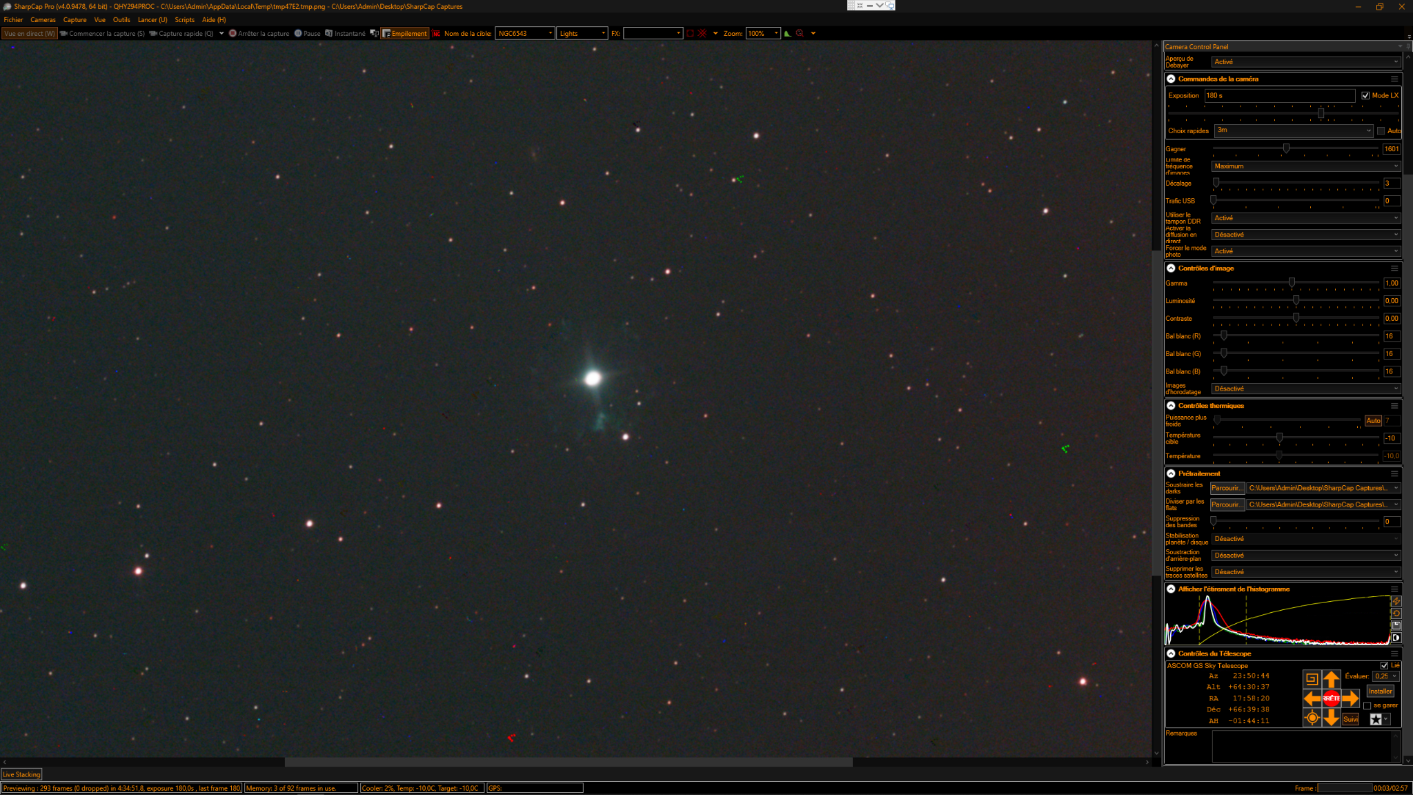

Et pour finir la nuit, je plonge dans l'Œil de Chat, toujours aussi discret même en narrow
NGC6543 5x180s L-eXtrem
Il va falloir que je m'occupe de ce méchant gradient qui doit venir de mon set-up. Pendant ce temps-là au moins, mon suivi s'améliore en fin de nuit NGC6543 25x180s L-eXtrem

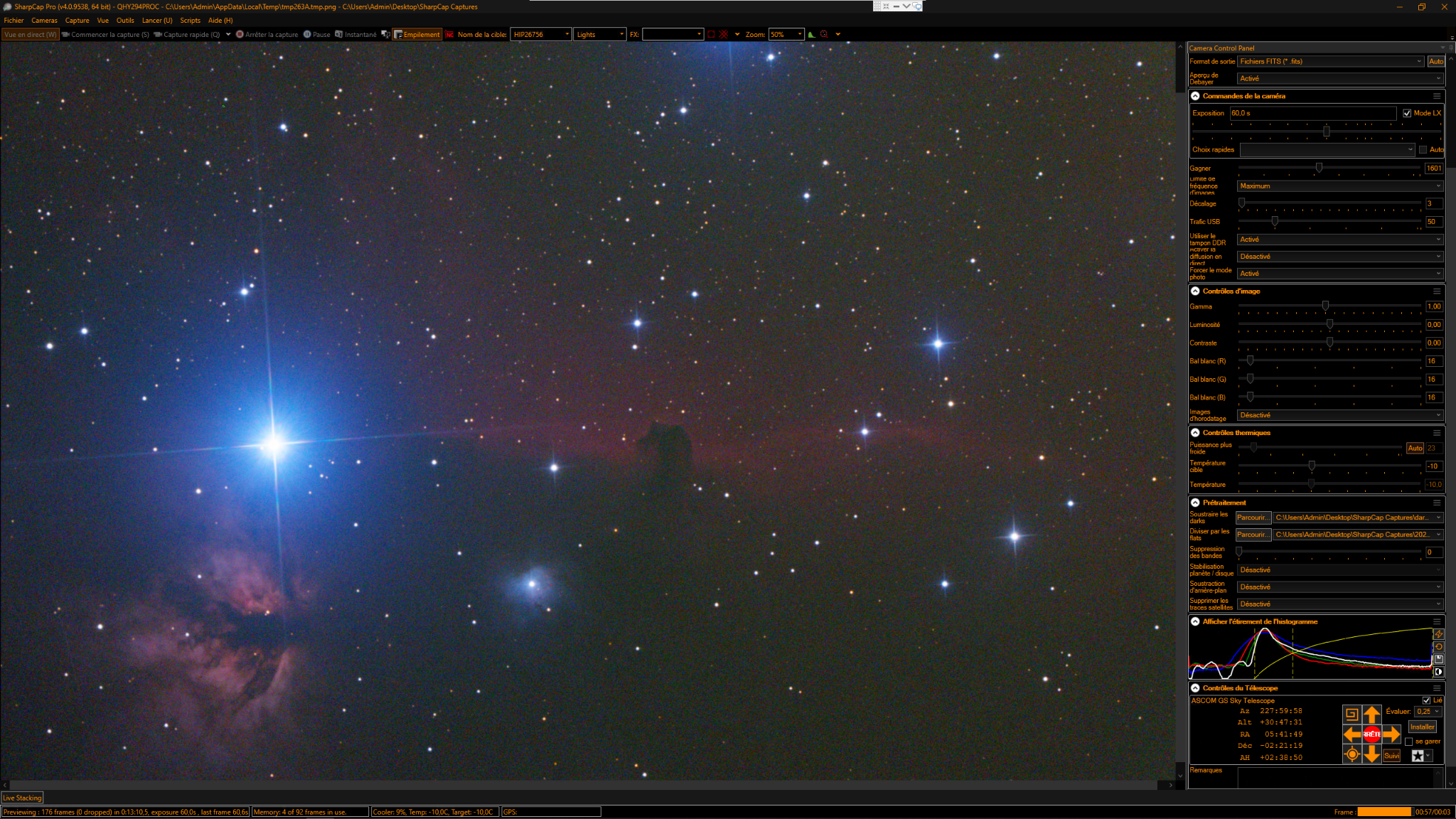

Le Ciel est dégagé avec encore un peu de vent, l'occasion de tester mes bricolages et le TS Maxfield. Après vérif de MES, MAP et Flat et commence par aller voir la Flamme et le Dada en poses de 60s, filtre UV/IR-cut.
Bon ça n'est pas encore ça. Sans parler du chassé croisé des droides de Musk, la collimation n'est pas franchement bonne et mon flat fait des trucs étranges. Pb de fuite de lumière quelque part ??
Sans parler du suivi au fraises certainement dû à un équilibrage disons, rapide
HIP26756 3x60s guidage 2s UV/IR-cut
HIP26756 10x60s guidage 2s UV/IR-cut

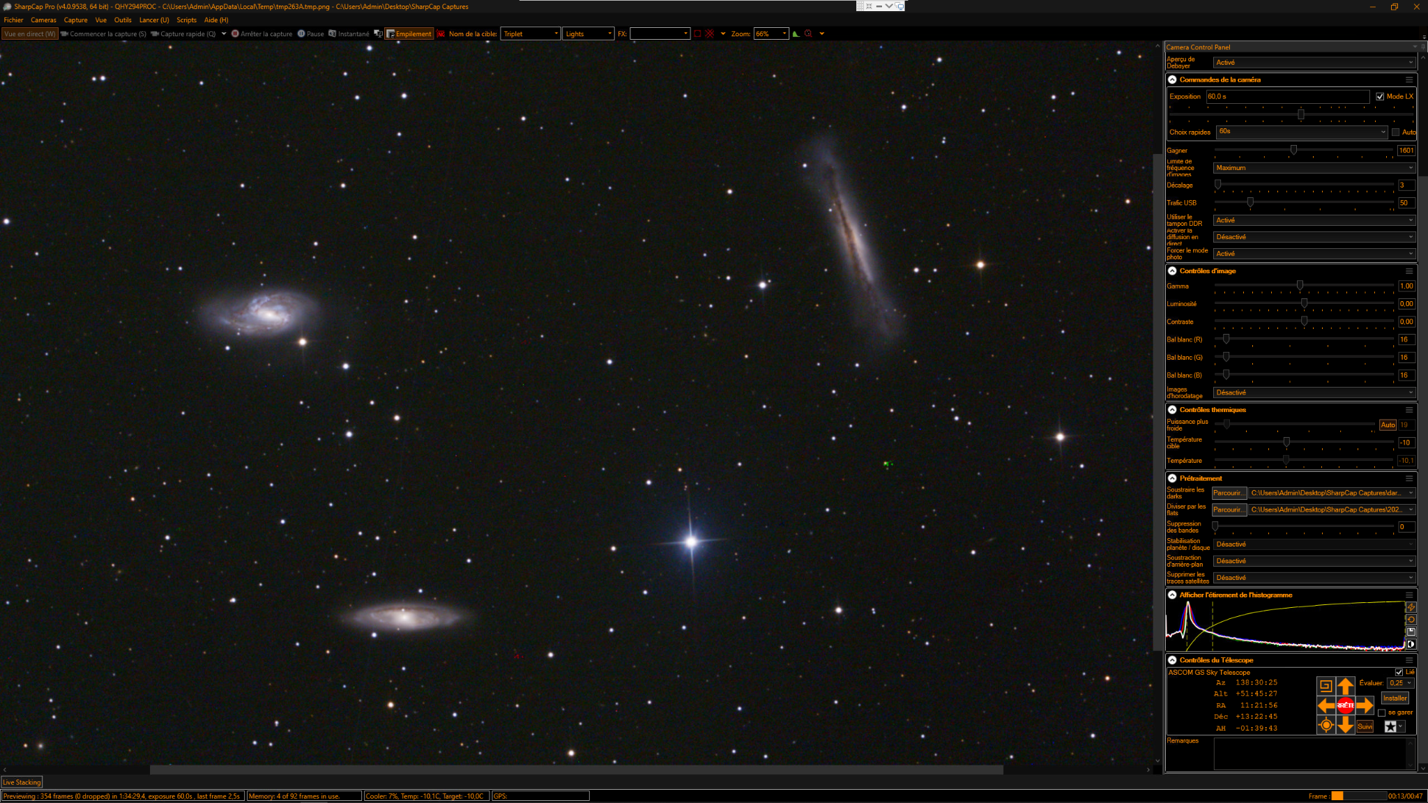

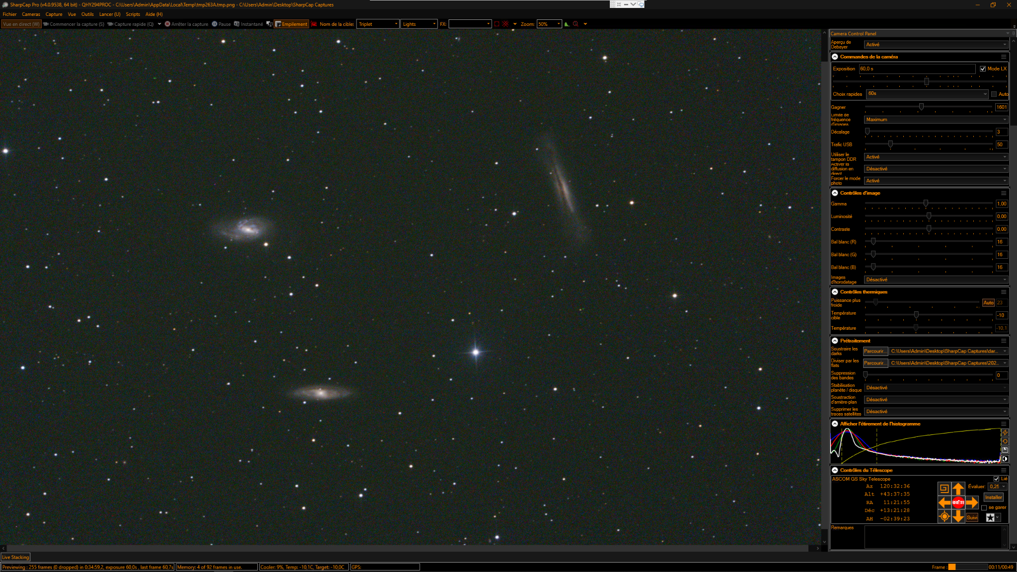

Puisqu'on parle de galaxies et comme je suis à 712.5mm de focale, je viens retrouver le Triplet du Lion
Lion's Triplet 3x60s guidage 2s UV/IR-cut

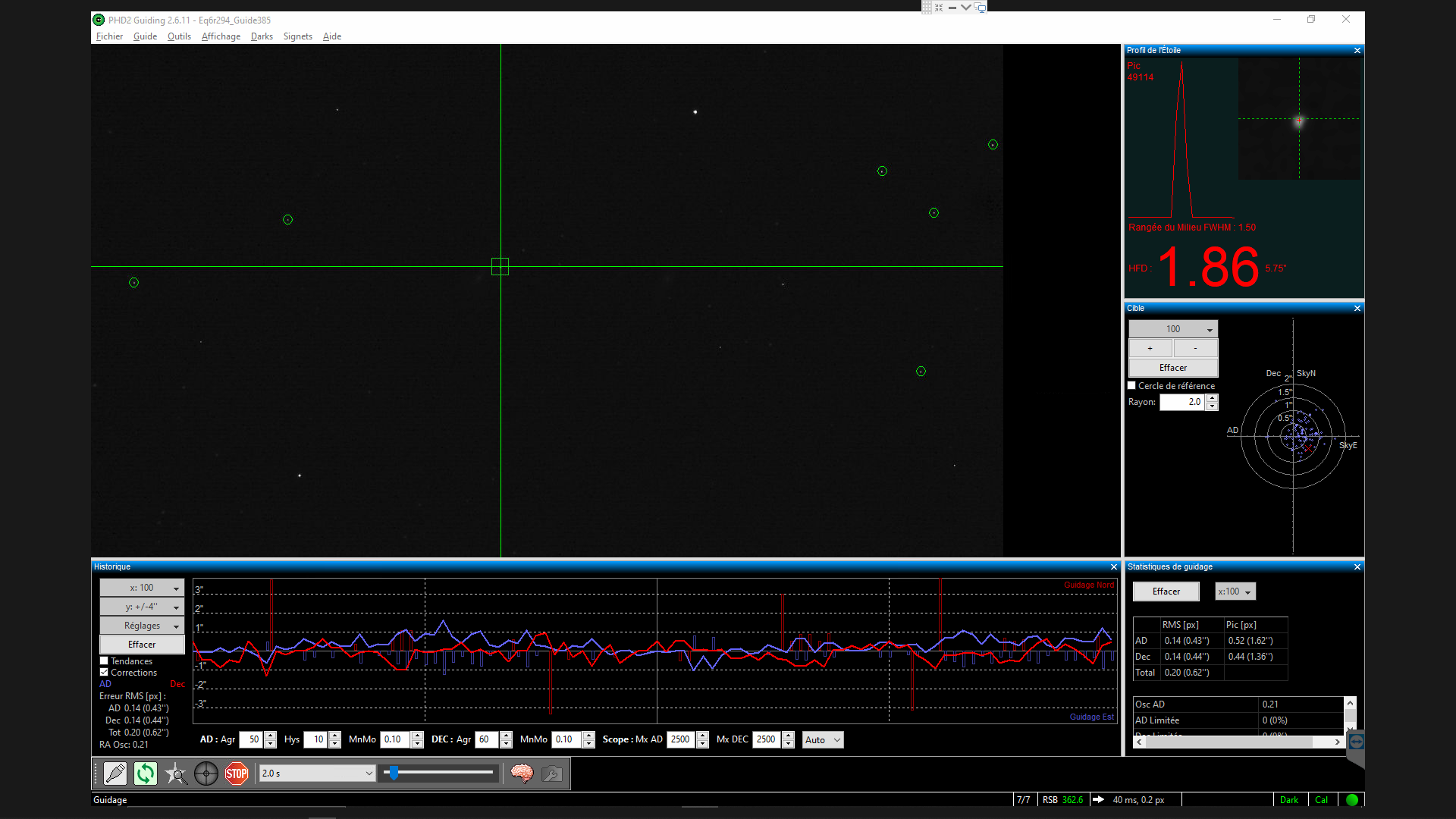

Le guidage à l'Est est un peu meilleur et la FWHM est encore descendue d'un point
et revoici le Triplet après une heure de stack Lion's Triplet 60x60s guidage 2s UV/IR-cut

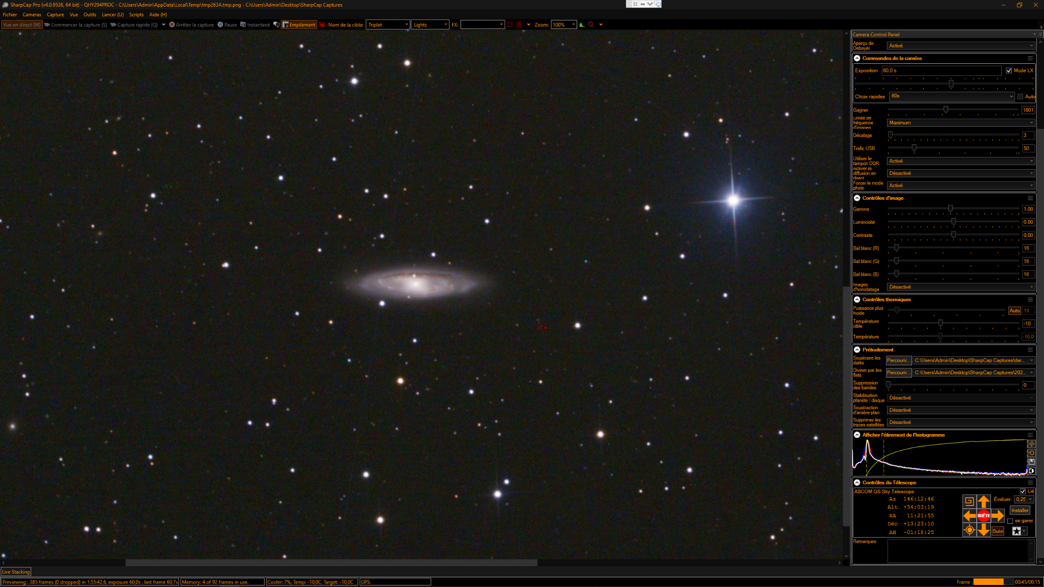

Et un gros plan de chacune
M65 80x60s guidage 2s UV/IR-cut
M66 80x60s guidage 2s UV/IR-cut
NGC3628 80x60s guidage 2s UV/IR-cut

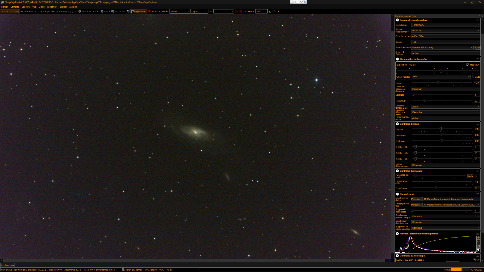

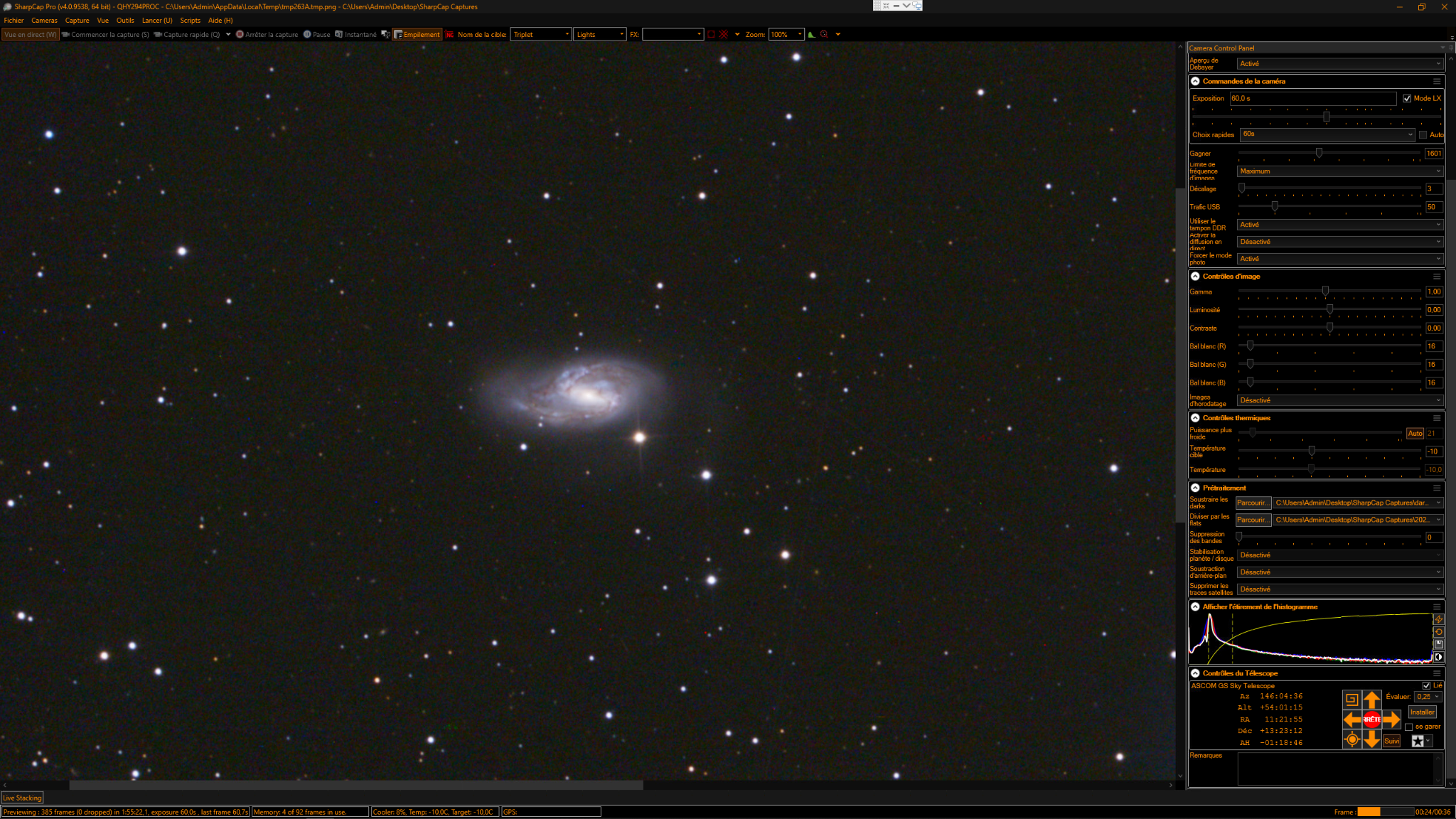

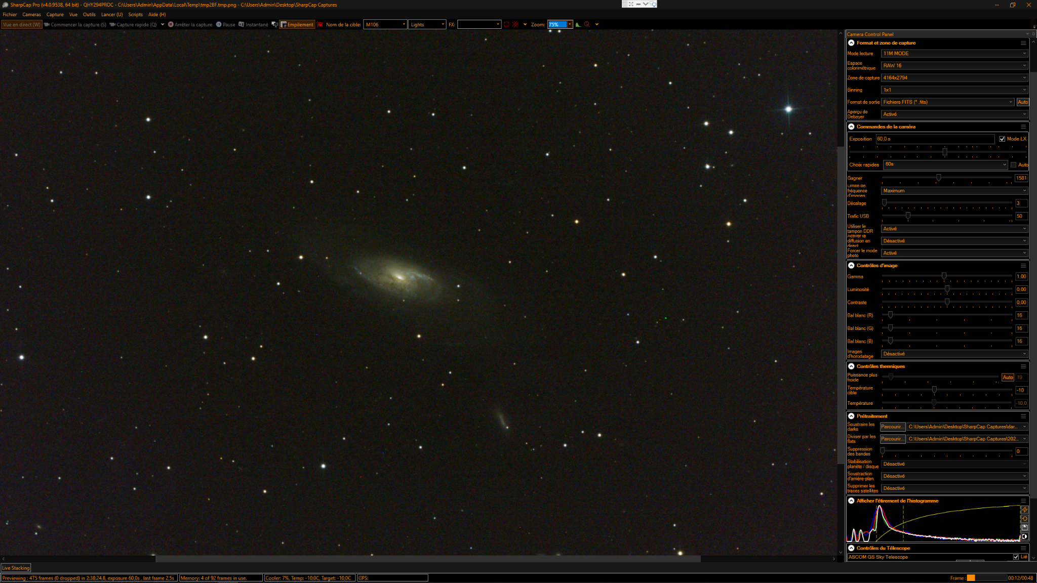

Je retourne du côté de M106. La FWHM s'améliore encore mais mes couleurs sont étranges et mon flat se met à sur corriger
M106 7x60s guidage 2s UV/IR-cut
de beaux détails apparaissent malgré tout M106 12x60s guidage 2s UV/IR-cut
