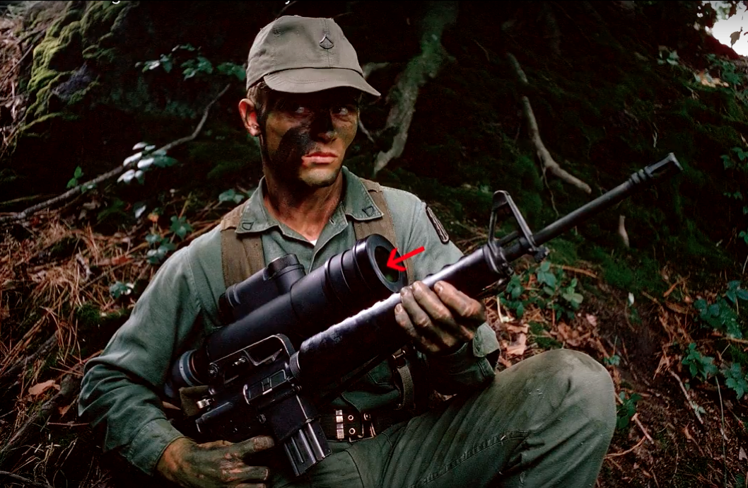

Message par JOKO » 26 sept. 2019, 09:04
J'ajouterais également qu'un excellent tube GEN1 comme celui que vous avez @Lambda @manu33 @ouki permet un gain lumineux d'environ 1 000 fois, contre 20 000 fois pour les meilleurs GEN2 et 80 000 fois pour les meilleurs GEN3.
Voici une photo montrant comment étaient montés les GEN1 durant la guerre du Vietnam.
