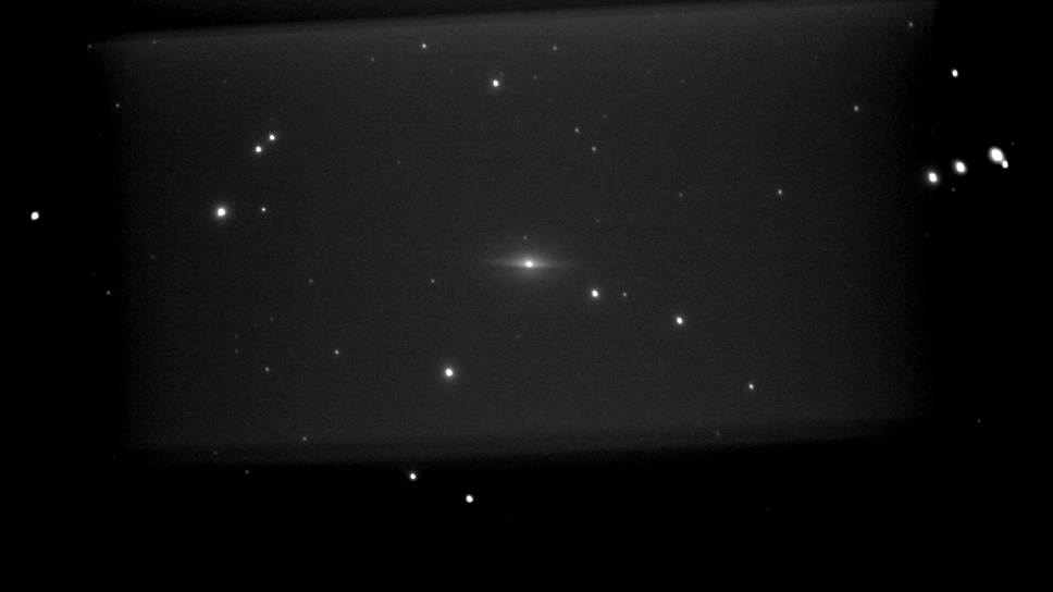

Salut!

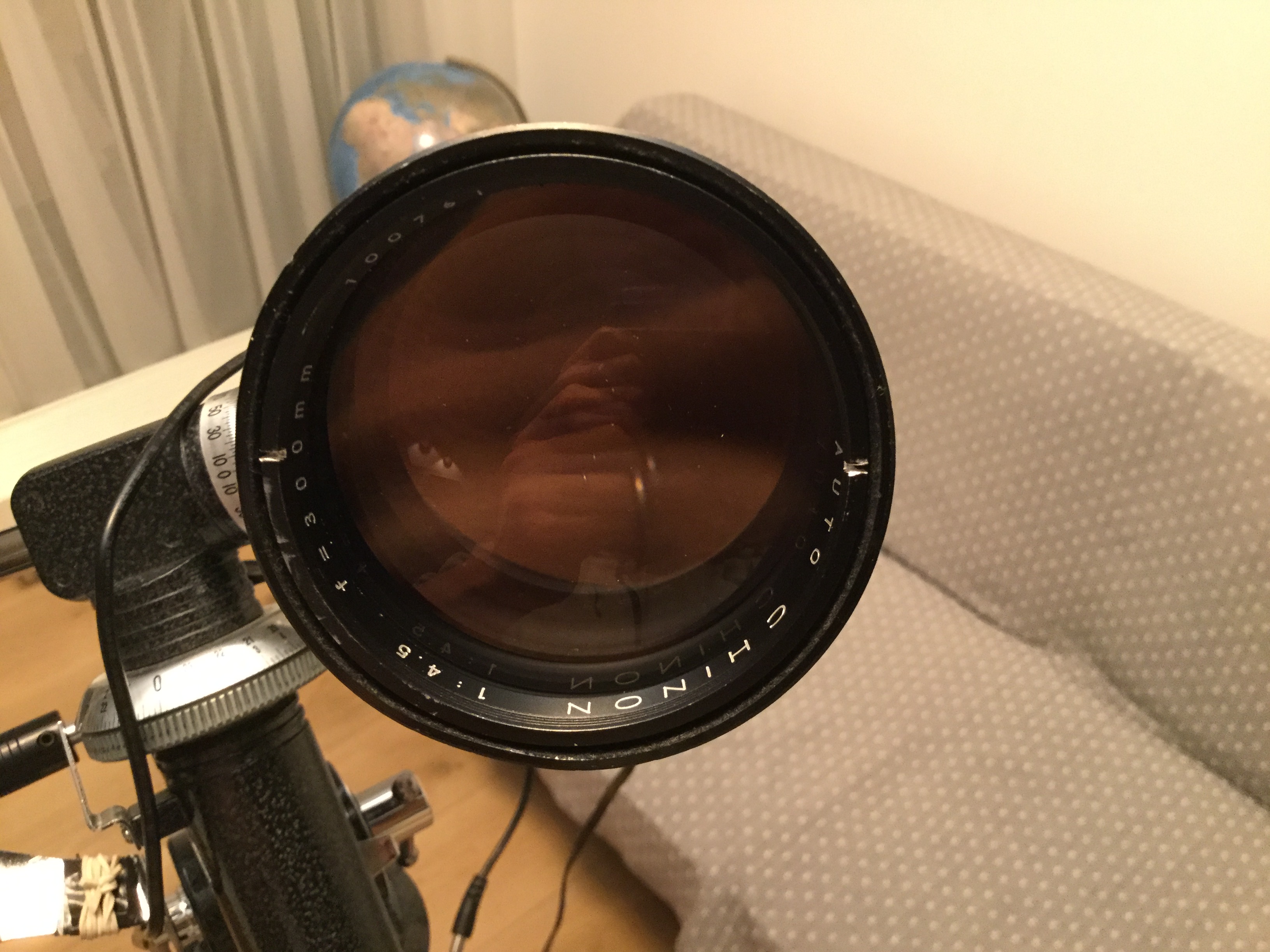

Petite seance rapide ce soir, surtout pour tester une nouvelle petite optique sur mon EQ1.
J'ai remplace mon objo de ptojecteur 200/4.5-4.6 par un bloc optique de teleobjectif "vintage", un Auto Chinon 300/4.5.
Histoire de gratter un peu en grandissement d'image et voir si ca se passe un peu mieux au niveau correction chromatique dans le proche IR....
Alors Tout d'abord M104 classique, qui se prete bien a l'exercice.
Binning=2
Colour Space=MONO8
Temperature=18,2
Gain=130
Exposure=1,954742
154 frames
Et ensuite avec ses conditions:
Binning=1
Colour Space=MONO8
Temperature=18,2
Gain=263
Exposure=2,011061
150 frames
Suite a cela, je suis parti un peu en chasse de petites tachouilles que je ne connaissais pas: NGC 4699 et 4703.
NGC 4699: (wiki) 64 Millions d'AL environ, Mag apparente: 9.6
et
NGC 4703: (wiki) 208 Millions d'AL environ, Mag apparente: 13.7
J'ai pas mal bricole sous SC, mais impossible de stacker pour ces cibles la... du coup, je l'ai fais a "l'ancienne".
J'ai pousse l'EQ1 dans ce retranchement avec 20 sec de poses, et ai fait 10 snapshots d'affile, et ensuite 10 stacks manuels faits sous l'antique MAXIM DL 1.09. pose unitaire de 20 sec environ (queques min de travail, juste apres les captures): donc le resultat correspondrait a une integration de 200 sec au total: 10 stacks de 20 sec environ.
Binning=2
Colour Space=MONO16
Temperature=18,7
Gain=181
Exposure=20,073669
Avec un peu d'Astrometry.net.
NC 4703 etait visible sur les brutes unitaires, juste devinable, comme un truc qu'on pouvait differencier d'un artefact, d'une image a l'autre...
Ben il est pas mal ce vieux cailou, avec sa lentille frontale pleine de micro-rayures "brut de grenier"...
A tester sous de meilleurs cieux campagnards..... me ballader sur de la petite tachouille aux alentours de Mag apparente de 15 me semble bien possible avec ce petit machin...
a+,
Lambda

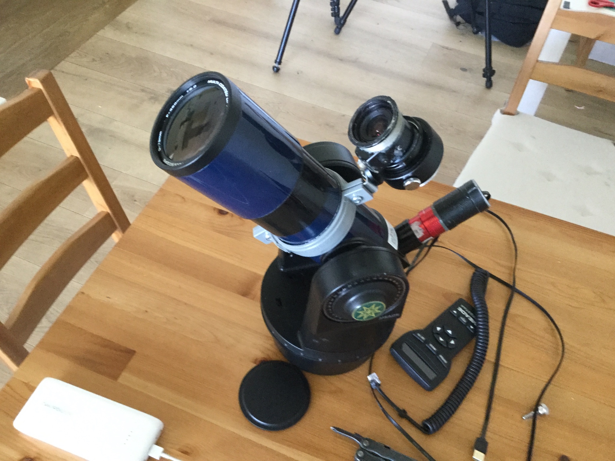

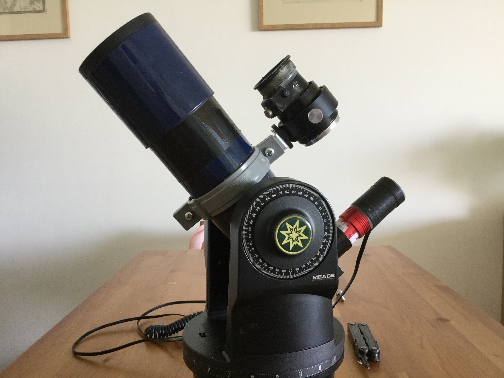

Bon, continuons a jouer un peu avec cette petite 290... Je grimpe tout doucement en focale....Mais toujours dn la gamme ojectif/refracteur achro de recup...
apres le 160/2 LOMO sur trepied, un objo de projo 250/4.6 environ sur EQ1 motorisee suivi d'un teleobjectif rechappe de poubelle 300/4.5 toujours sur cette petite EQ1... me voila retourne a mes amours azimuth.... Mais attention siouplait... motorise et pilotable a la raquette, comme les grands...
Tadammm.... j'ai donc recupere un matos de haute pointe.... en 2000...
bref, un MEADE ETX70 dans son jus (AT je crois...)... prêt a subir les derniers outrages...
L'idee... utiliser ce type de matos pas cher pour me faire une petite plateforme d'observation VN terrestre ou VA astro "tout en un", pilotable manuellement en version "tete pan/tilt"...
Un truc a installer sur un balcon, ou par terre dans un champ, pour faire de la traque de satellite, ou de la ballade impromptue dans la voie lactee, le cul dans l'herbe avec la raquette de contrôle a la main et le laptop a cote... et ensuite chopper du chevreuil nocturne en goguette.....
Le projet, final, c'est d'utiliser le refracteur d'origine 350/5 pour du plan rapproche, et de monte en parallele un objo grand angle ou mieux encore un zoom parafocalise et motorise (la motorisation se faisant a distance elle aussi)... avec donc 2 cameras, la 290 deja en ma possession, et une seconde camera, sur le grand angle... ptet couleur... a voir. Le tout fonctionnant en simultane sous 2 sessions SharpCap ouvertes sur mon laptop.
Un peu suivant ce début d idée....
Mais en attendant, premiers essais hier soir sur M104 et M57, histoire de voir ce que donne le tube qui commence a etre un petit peu "lent" suivant les critères VA habituels... et VN terrestre aussi d'ailleurs....

Bon d'abord quelques brutes de M104 (snapshot en liveview... mode quasi video)
La votre serviteur a un peu honte de vous montrer cela, car dans ma precipitations de manips, j'ai un peu salope la mise au point, quand meme...
faut etre honnete...
Binning=2
Colour Space=MONO8
Temperature=19,2
Gain=350
Exposure=1,02 s
Et live stacking effectue sur cette base... (177 frames X 1.02s) Binning=2
Colour Space=MONO8
Temperature=21,8
Gain=500
Exposure=0,11 s (environ 110 ms)
Et live stacking effectue sur cette base... (1712 frames X 0.11 s)

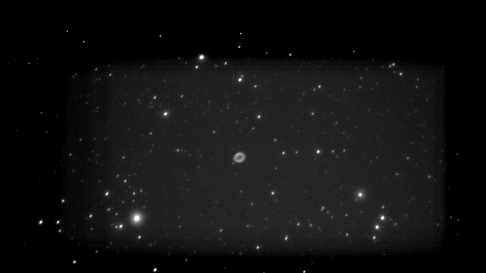

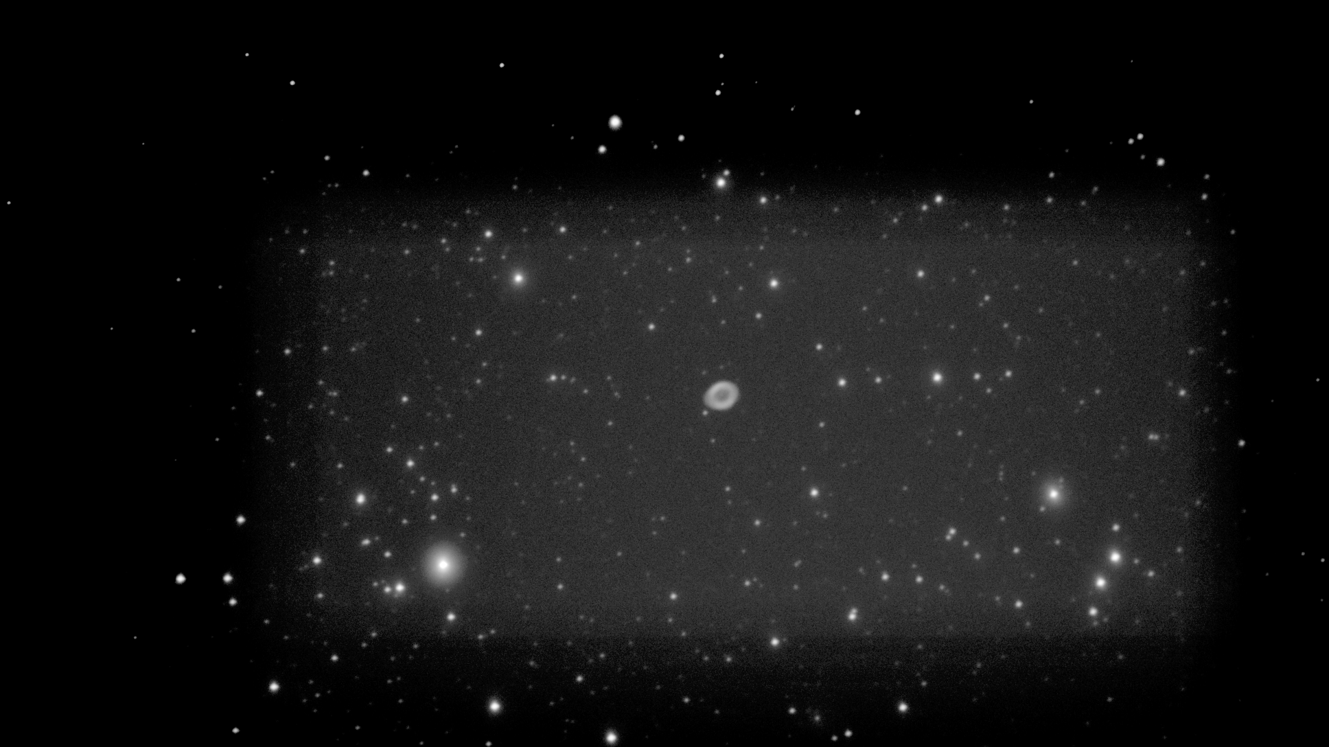

Et ensuite go sur M57, quasi au zenith et surtout au ras de mon toit de balcon bien clair reflechissant...
Quelques captures de brute unitaire... snapshot en liveview:
Binning=2
Colour Space=MONO8
Temperature=22,3
Gain=459
Idem... juste joue sur l'histogramme en cours de visualisation... et ensuite, snapshot...
Et live stacking effectue sur cette base... (146 frames X 0.11 s) Une fois celui-ci enregistre, j'ai continue a stacker... cela voulait bien jouer ce soir...
et ai obtenu cela: (1712 frames X 0.11 s) Ensuite, on change un peu les temps d'expositions...
Binning=2
Colour Space=MONO8
Temperature=21,3
Gain=349
Exposure=1,02 s
Et live stacking effectue sur cette base... (49 frames X 1.02 s) Une fois celui-ci enregistre, j'ai continue a stacker, et ai obtenu cela: (177 frams X 1.02 s)
] Autre capture unitaire en mode liveview... Mais cette fois ci, j'ai voulu tenter un peu plus de resolution car du signal, avec M57, j'en avais a profusion...
Binning=1
Colour Space=MONO8
Temperature=20
Gain=600
Exposure=0,51 s
L'etoile centrale est visible.
Binning=1
Colour Space=MONO8
Temperature=19,8
Gain=458 (on voit que meme en baissant le gain, il y'a du signal de dispo sur cette unitaire,...)
Exposure=0,51 s
Et differents live stacking effectues sur cette derniere base, avec des temps de poses cumulees grandissant...
(70 frames X 0.51 s, gain 458) (124 frame X 0.51 s, gain 458) (359 frame X 0.51 s, gain 458) Voili voila...
Desole, sans doute un peu barbant a lire, mais j'essaie d'etre systematique pour continuer a alimenter ma base de donnee d'essais sur mes différents setups tournant autour de la 290 MM... Si cela peut aussi etre utile a la communaute...
