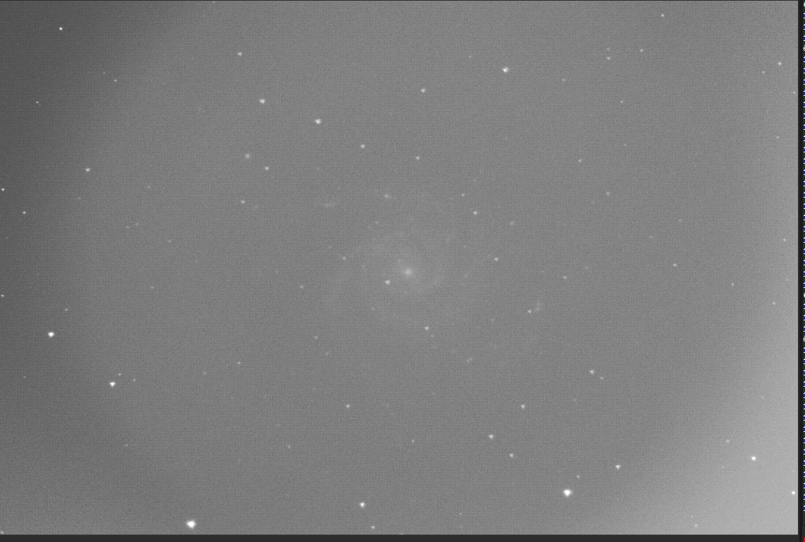

@krevett62 VOICI TA M101
va falloir que tu regle ton soucis de flat car sa gache tes photos meme en essayant de faire des miracles dessus on y perd des details important bref beau de loin mais moche de pret :D
krevett62
Messages : 657
Message par krevett62 » 04 mars 2026, 10:41
04 mars 2026, 10:32
@krevett62

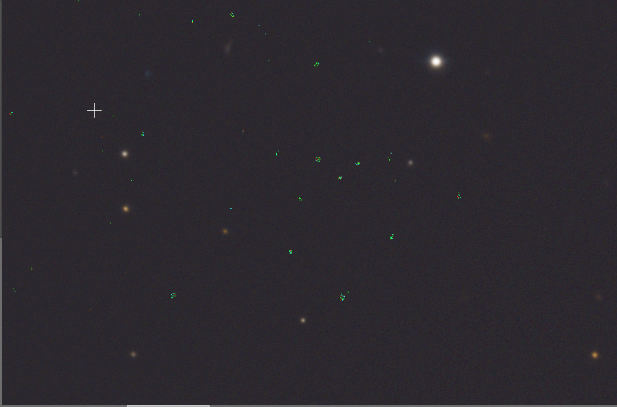

Avec le C11 j'avoue que je commence à désespérer pour les flats. J'ai essayé X méthodes et je n'arrive jamais à quelque chose de satisfaisant. C'est marrant car sur le newton où la lunette je ne me prends pas autant la tête et ça passe beaucoup mieux.
Voilà les stats du dernier flat utilisé, j'ai coché la case flat mono peut être que je devrais pas??

Message par Fabiolat74 » 04 mars 2026, 10:49
J ai pas de sc : donc flat mono pour traitement c bon , maintenant a toi de voir plusieurs combinaisons / FLAT NORMAL ESSAIS ADU courbe blanche a plusieurs niveaux25000 30000 35000 40000, des darkflats avec idem recherche adu , avec traitement biais ou sans , avec offset ou sans lors de la creation du flat , bref c est galere a trouver le bon mais tu seras obliger d'y passer sinon tu auras toujours des photos moches
si tu utilise sharcap pour les flats sur le histogramme y as un cerveau clic dessus il te trouvera la valeur pour les flats a condition que tu as fait les courbes de ta camera (j ai plus le nom en tete ).
BONNE CHANCE

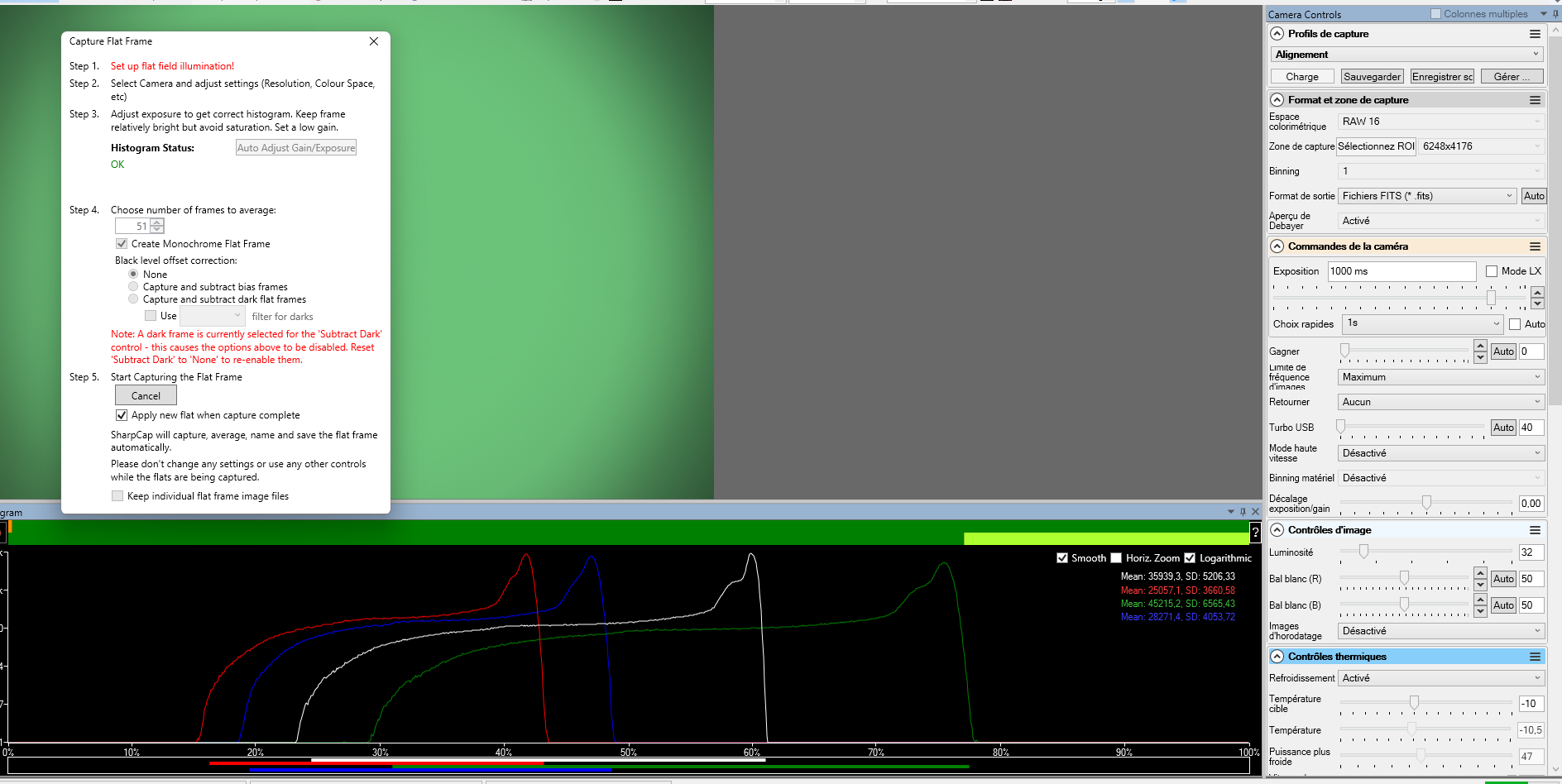

Message par krevett62 » 04 mars 2026, 11:04
J'essaye d'en refaire un ce matin le setup n'a pas bougé
Voilà mes réglages quand je le fais (j'ai visé 35000 cette fois):
krevett62
Messages : 657
Message par krevett62 » 04 mars 2026, 11:27

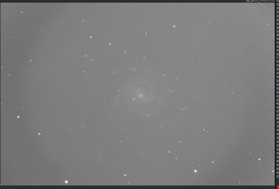

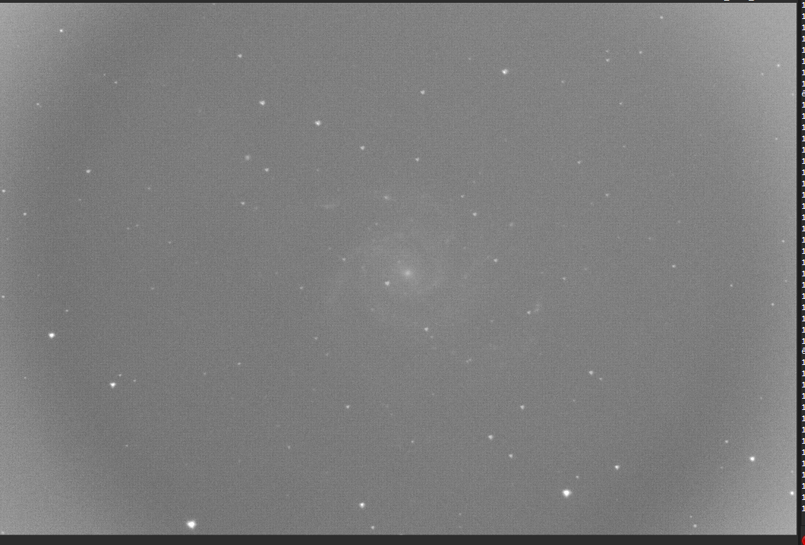

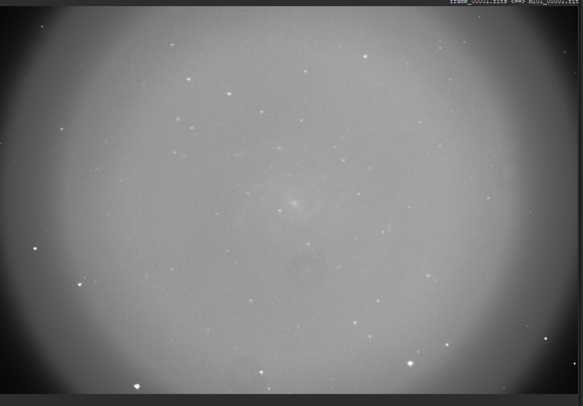

J'en profite pour faire des tests:
image brute
traitement dark + flat à 28000 (+dark de flat): il y a encore de légers coins sous-corrigés qui forcément s'accentuent quand on empile beaucoup d'images
traitement dark + flat à 47000 (+dark de flat): il y a un coin très sur-corrigé et deux autres très sous-corrigés :think:
traitement flat à 28000 uniquement (+dark de flat): c'est sur-corrigé dans les coins
Il doit y avoir un truc avec le dark déjà l est pas censé modifié la correction de luminosité :think: :think:

Message par krevett62 » 04 mars 2026, 13:06
Un truc que je ne comprends pas bien non plus...je fais un flat en étant bien réglé à 32000ADU sur l'histogramme de Sharpcap et je me retrouve à 42000 sous Siril en moyenne...
Messages : 9537
Message par Fabiolat74 » 04 mars 2026, 13:33
Là où tu sélectionne le mono la petite fenêtre essais avec soustraction bias frame et après essais celui d en dessous dark frame .
