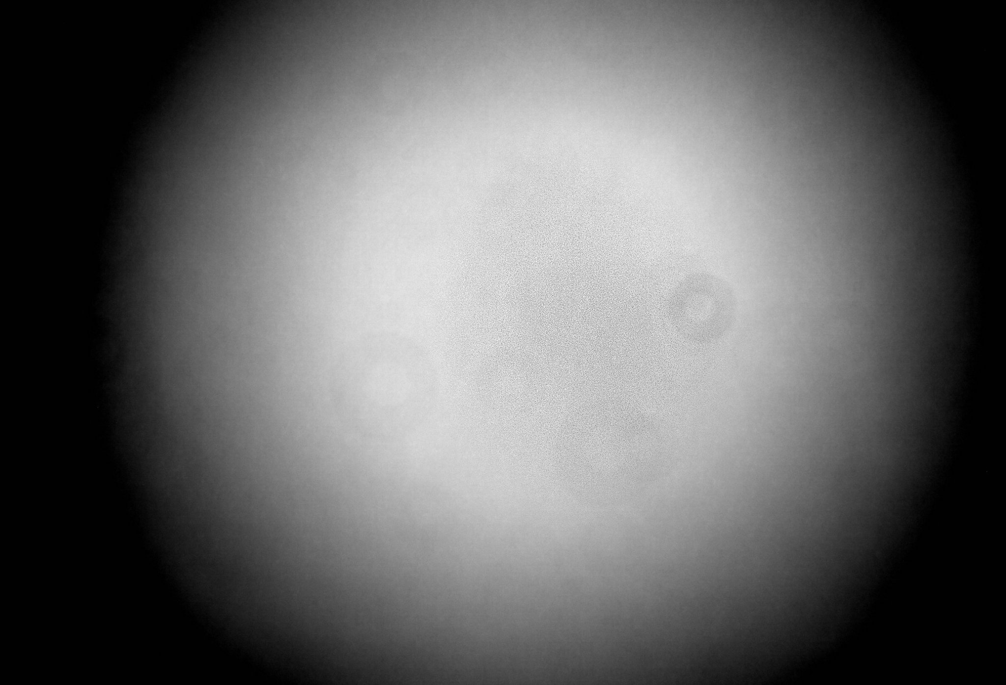

En tout cas @mickyman23 si ça peut te rassurer (ou pas), avec mon ASI294MM, j'ai le même souci de buée sur le hublot quand j'y vais comme un déglingo.
Tube en place à 23h40, refroidissement à bloc de 25°C à -10°C , flat à 23h42 et zou ? Non-non-non, trop vite, trop fort -> du givre.
Voir la tâche sombre au centre du flat ci-dessous
Si j'attends 10 minutes au lieu de faire mon impatient, le givre finit par dégager tout seul donc le réchauffement (passif, via la structure chez ZWO) finit par faire son office.
De manière générale il faut attendre que tout le bordel soit stabilisé avant d'en tirer quoique ce soit.

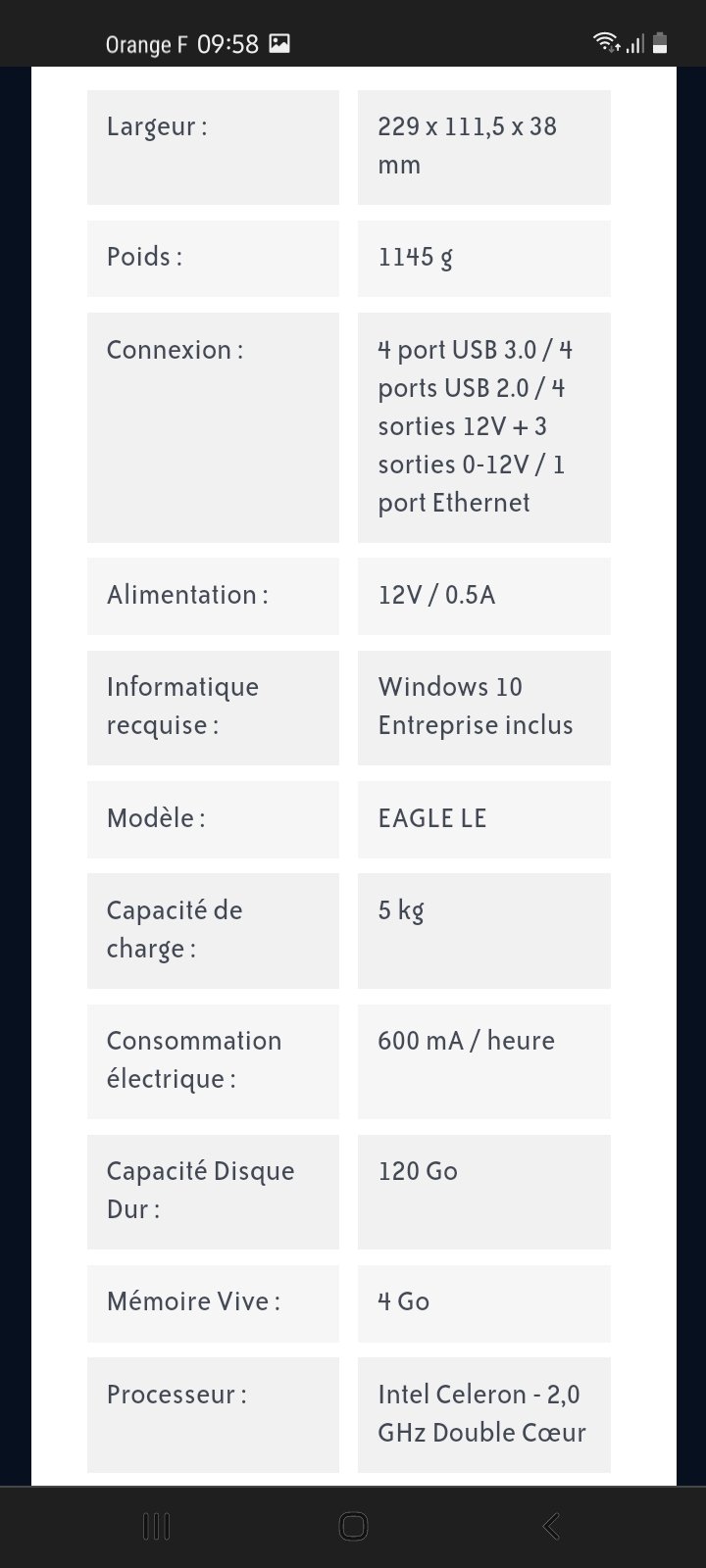

L' eagle me plaît bien mais j'ai pas autant de matos à connecter que ça sur mon set up au final.

En eagle a prix raisonnable j'ai trouvé ça:
https://laclefdesetoiles.com/accessoire ... e-lab.html
Messages : 6781

De toute façon j'ai eu steph par SMS et il me dit qu'il fait que je prenne le 4S car les autres ne sont pas assez puissants pour ma config.
C'est 1600 balles, donc je laisse tombé le rouge. :closedeyes:
Message par Steph » 25 sept. 2021, 14:29
25 sept. 2021, 14:25
ca vaut clairement le coup/coût et perso je serais plus serein de mettre 800 balles dans un Eagle que dans un mini forum
Attention quand même...le LE c'est 845 boules + alim 200 + les câbles qui vont bien et un ou deux accessoires, on doit être a 1100€, et que niveau perf c'est quand même pas ça....et puis ça fait deux heures que j'essaie de faire invertir notre Mika dans un 4s :mrgreen:

@clouzot ah mais je ne dis pas que c'est pas bien, perso je trouve ça génial même, juste que ça ne vaut absolument pas son prix par rapport a ce qu'il y a dedans, comme tout ce qui est clé en main ^^
@Lavinch31 oui mais le probleme c'est que ce qu'il y a dans le truc rouge a 800 balles ne vaut pas un clou, et qu'il en manque encore pour que ça marche, et comme dit plus haut il faut multiplier le prix par deux pour avoir un truc qui tient la route...plus les accessoires :lol:
Un mini pc (qui n'a pas besoin d'etre aussi costaud que celui que j'ai posté plus haut d'ailleurs) et un pegasus machin feront le meme job pour deux fois moins cher, et pas plus de cables (a part celui qui va du pegasus machin au pc)
Le tout en un c'est tranquille mais ça se paye très cher ^^
