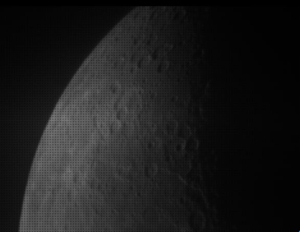

Bonjour @Forest et bonjour à tous
merci beaucoup pour ton long post. j'en prend compte dans mes premiers essais.
hier j'ai fait quelques films sur jupiter et la lune mais j'ai eu des bugs dans l'enregistrement des vidéos. avez vous déja eu ce problème cf photos
ça fait des carrés bleux
le ciel était très brumeux et voilé

Re: Problème reconnaissance caméra sur sharpcap 3.2
mdrr @Forest c'est bien ça le problème.
a l'ecran niquel. c'est un bug de l'enregistrement je pense
ton image n'est pas dématricé
ya forcément un moyen de retomber sur une image correct, à partir d'une jpg je ne sais pas
à partir d'une vrai raw sous sharpcap en *.fit j'utilise siril pour dématricer mes bruts.
je cherche, car ça m'intéresse aussi, si je trouve une solution je repasse ici.
sinon pour ne plus avoir ce "probléme" utilise le format fit en sortie dans sharpcap si tu travaille en raw (ce que je conseille pour ne pas perde d'infos)
le jpg c'est juste pour le fichier final.
bon le problème c'est que la matrice n'a pas l'air d'avoir la bonne taille
je pense que c'est un peu mission impossible pour retrouver ses petits
quand tu es en raw dans sharcap et que tu enregistres (snapshop) en jpg ou png, ça merdouille.Forest a écrit : ↑09 juin 2019, 18:08En lisant le post, j'avais pas vu que t'avais ca comme problème ^^, ca parlait collimation, réglage tout ca.Morgan45astro a écrit : ↑09 juin 2019, 14:31
C'est enregistré avec quoi sharcap ou altair ? en fit ou en raw ?ou jpeg / png direct ?
en livestack c'est différent car soit tu choisis "as seen" et c'est du jpg classique, soit 16 bit et il enregistre en fit.
du coup, ca doit être les réglages globaux de scharcap, peut etre un reformatage de 10-14 bits vers 16 bits (cf option générales ?)
si tu veux travailler en RAW16, ce que je conseille de toute façon (pour ne pas perdre d'info), il faut juste paramétrer sharcap en .fit pour les fichiers snap
c'est vrai qu'il faut utiliser un soft pour les convertir car illisible directement
moi j'utilise siril, traitement par lot, c'est vite fait
il doit y avoir d'autre moyen, je n'ai pas trop cherché
Oui , des problèmes avec la matrice , de colour space (16bits - 8bits ) , de conversion de fichiers au début on galère pas mal aussi .
