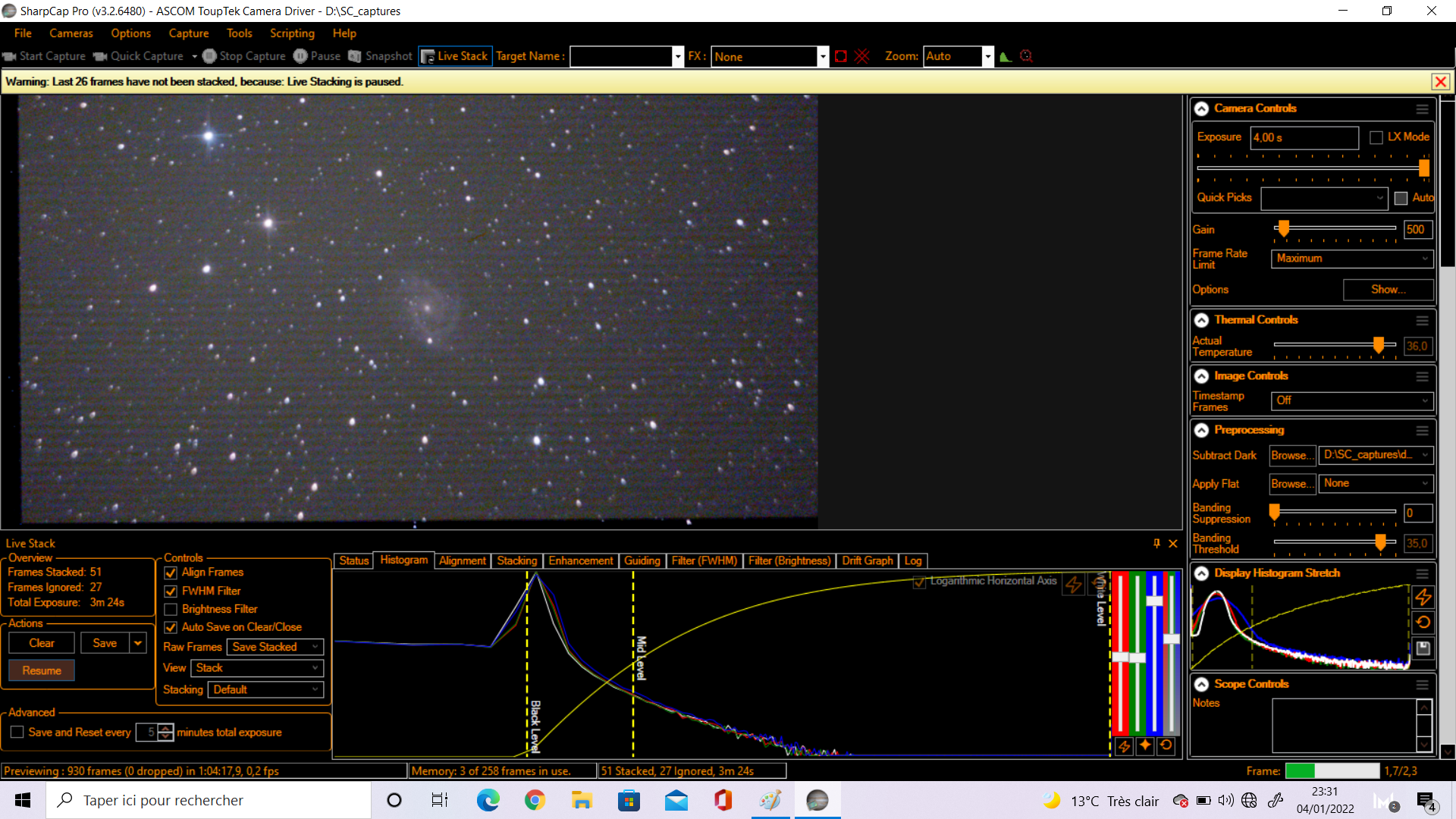

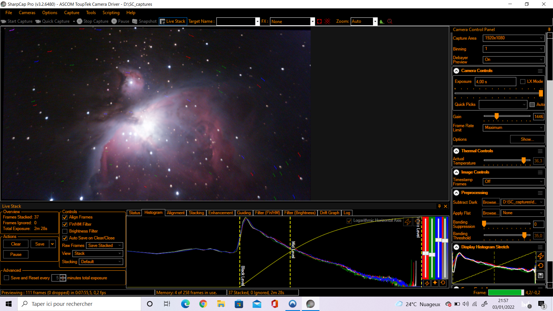

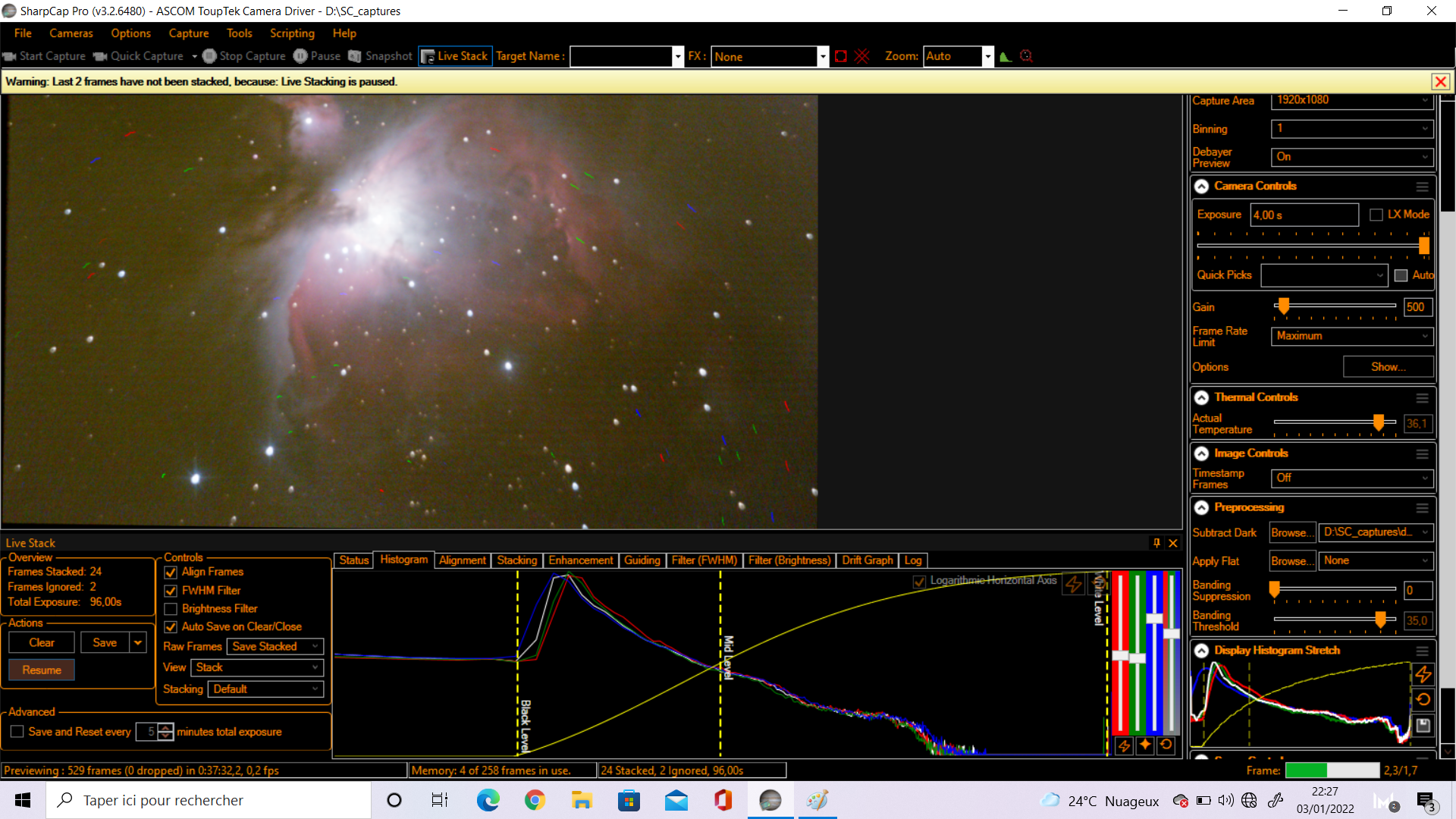

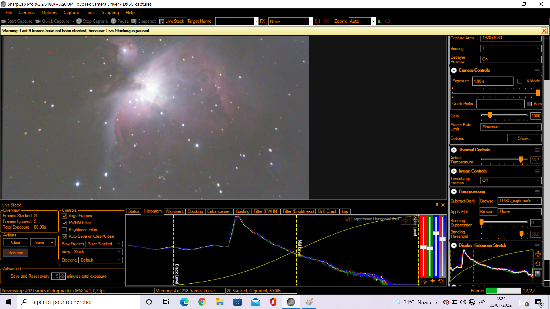

Petit test vite fait de la monture ce soir sur m42 (pause de 4s 10 darks pas de flat)...je sais pas trop quoi mettre en gain (j'ai essayé 500, 1000 1500) la diff me saute pas aux yeux :ninja:
J'aimerais avoir vos avis conseils :ave:
Les traits colorés sont dus à des mouvements parasites de la monture? problème de paramétrage? :think:
gain 1500
gain 1000
gain 500

Les traits colorés, c'est les pixels chauds.
Pour les darks, je pense que 10 c'est trop peu, et il faut les faire à la même condition de capture, donc meme gain/expo/temp. Si tu les as fait en debut de session, et que ta caméra a chauffé ensuite => pixel chaud

Quand je regarde ton image, les points chauds forment des traits. Pour moi, c'est soi, tu n'es pas sur la bonne vitesse (sidérale), soit ta mise en station et ton alignement polaire sont perfectibles. Ce n'est pas très grave, on passe tous par là. Sharpcap aligne sur les étoiles, d'où les traits.
Ton image est superbe hors de ce défaut, l'équilibre des couleurs est bonne, les volutes sont là, donc félicitations pour les progrès réalisés.

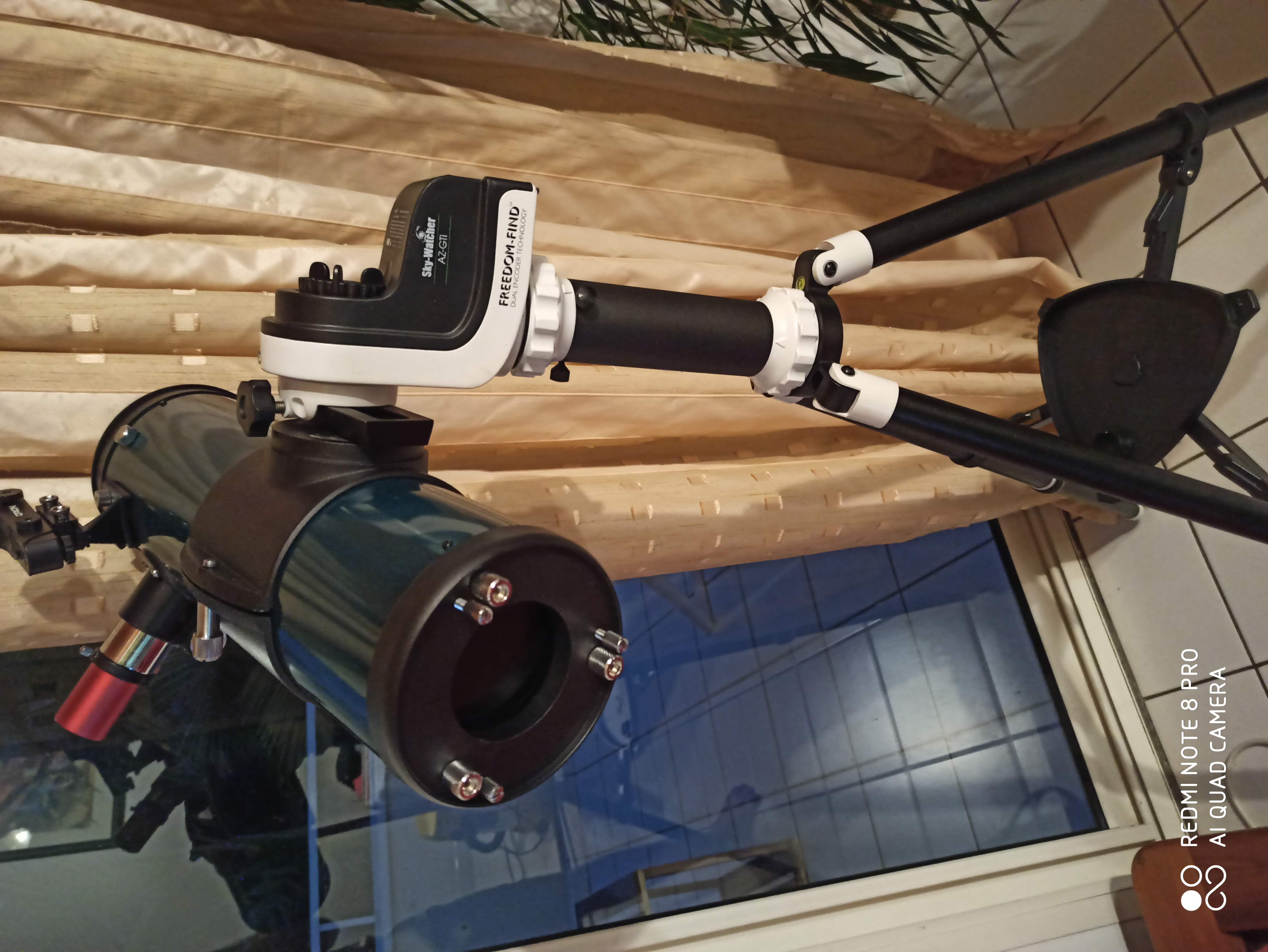

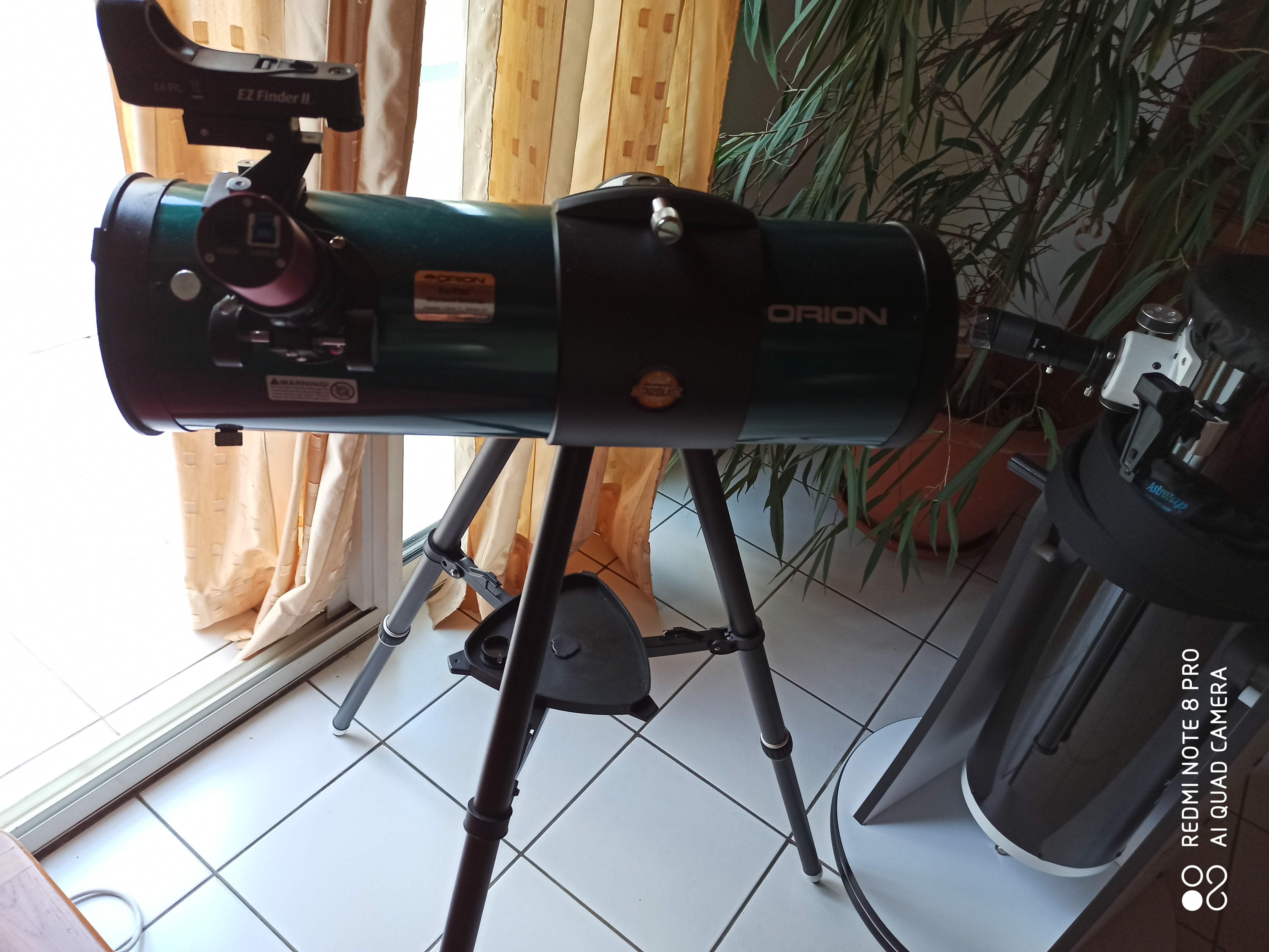

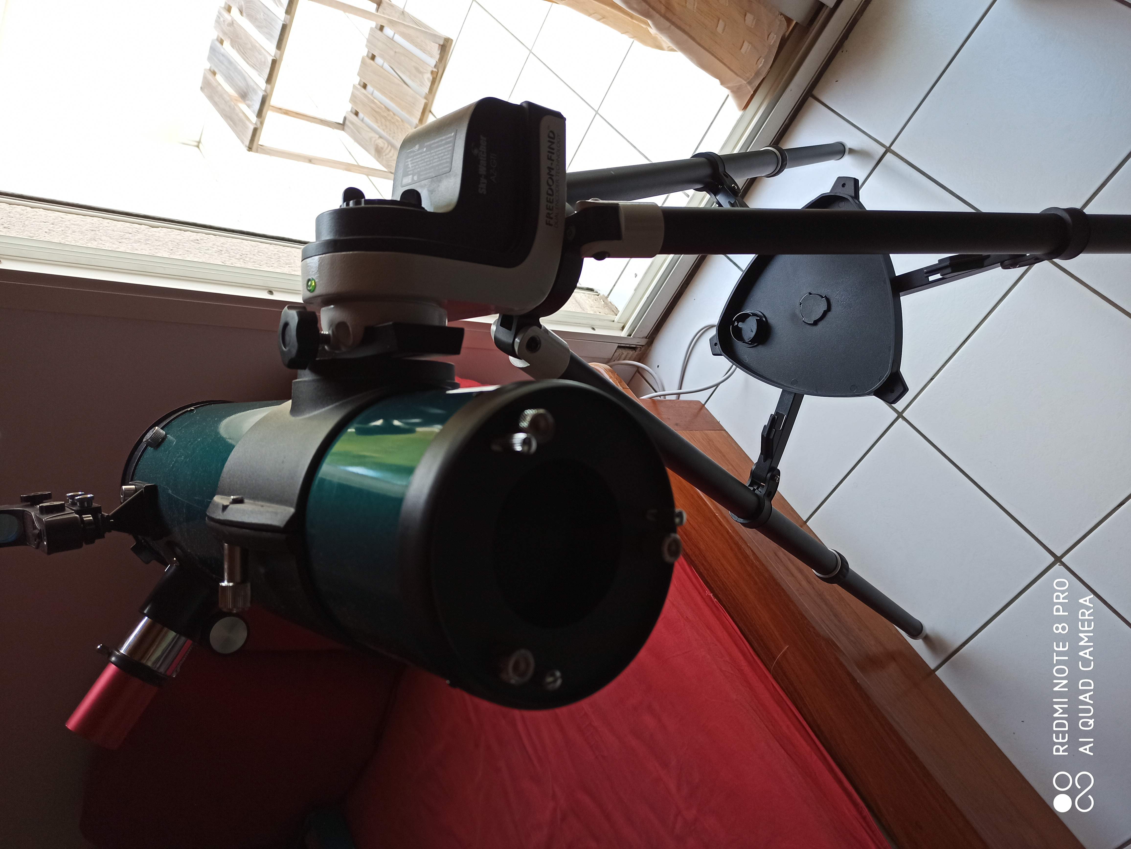

Voici les photos de la monture et du tube
La VA à la Réunion by Lauping974
Message par Poussin » 04 janv. 2022, 15:53
Ca parait pas equilibré comme position, tu peux faire reculer le tube ?

Message par lauping974 » 04 janv. 2022, 16:24
Poussin a écrit : ↑
Tu as raison!
J'ai complètement zappé de faire l'équilibrage :ninja:
Mais je vais devoir utiliser le tube allonge car sinon je touche le trépied....
Encore merci :clap:
Edit : beaucoup mieux maintenant :D
On va voir si ca corrige les fameux traits...

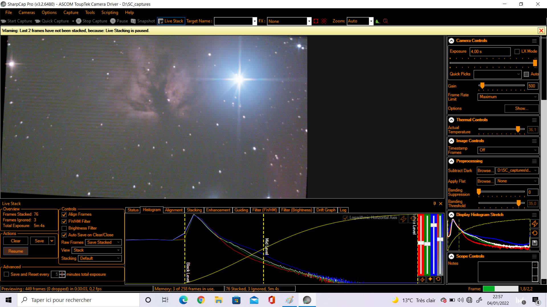

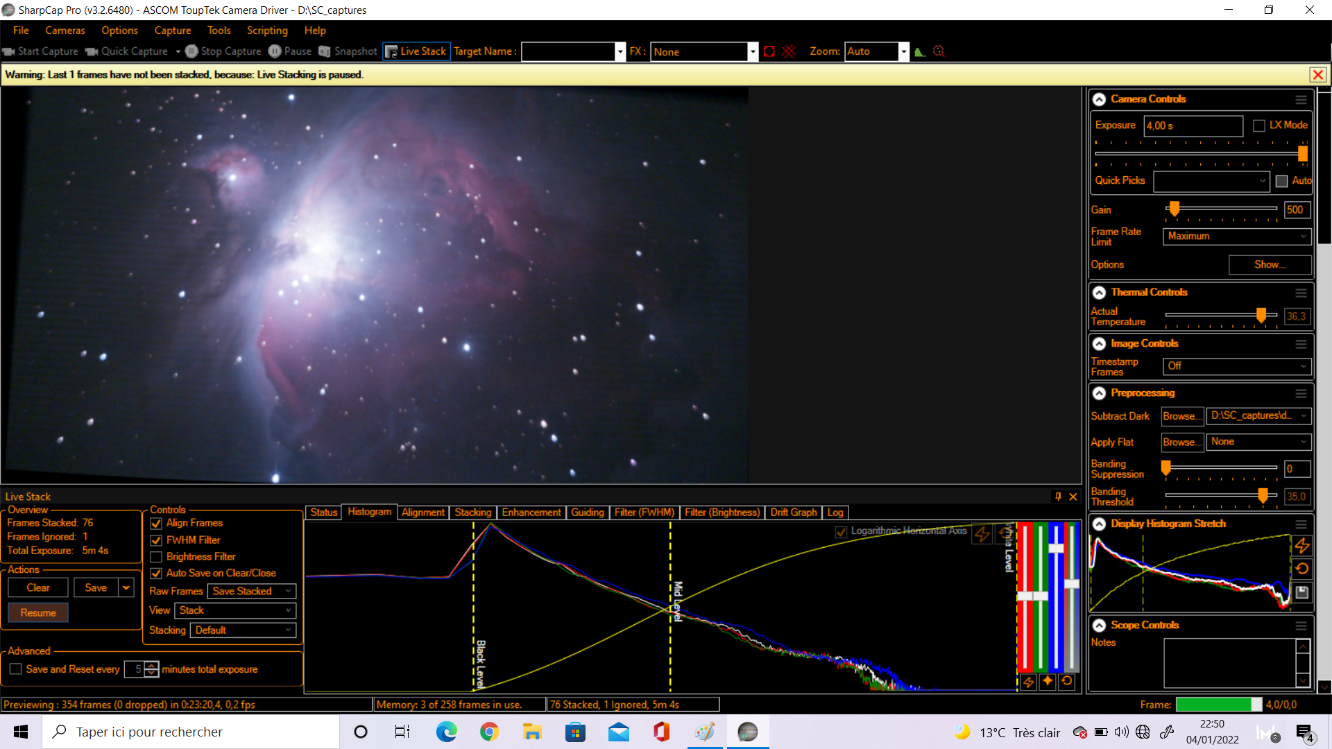

nouvel essai ce soir entre les bandes nuageuses (15 dark 0 flat gain 500)... on a plus du tout les traits merci pour votre aide c'était bien un soucis d'équilibrage :ave:
y'a encore des traces de banding...va falloir jouer sur le banding suppression :think:
m42
ngc2024 (la flamme, ma première :mrgreen: )
ngc2297
Soirée prise en main n°2 on avance lentement mais surement :)
Prochaine cible le dada, que j'ai bien du mal à stacker
La suite prochainement...

Super,
Ça avance vite et bien, un autre truc a regler tu remarquera, que les lignes de diffraction autour de l etoile a côté de la flamme ne sont pas reguliere
lauping974
Messages : 112
Inscription : 10 janv. 2021, 20:56
Localisation : Réunion
Message par lauping974 » 05 janv. 2022, 10:08
05 janv. 2022, 09:50
Super,
c'est vrai que la MAP est faite un peu à l'arrache ^^
