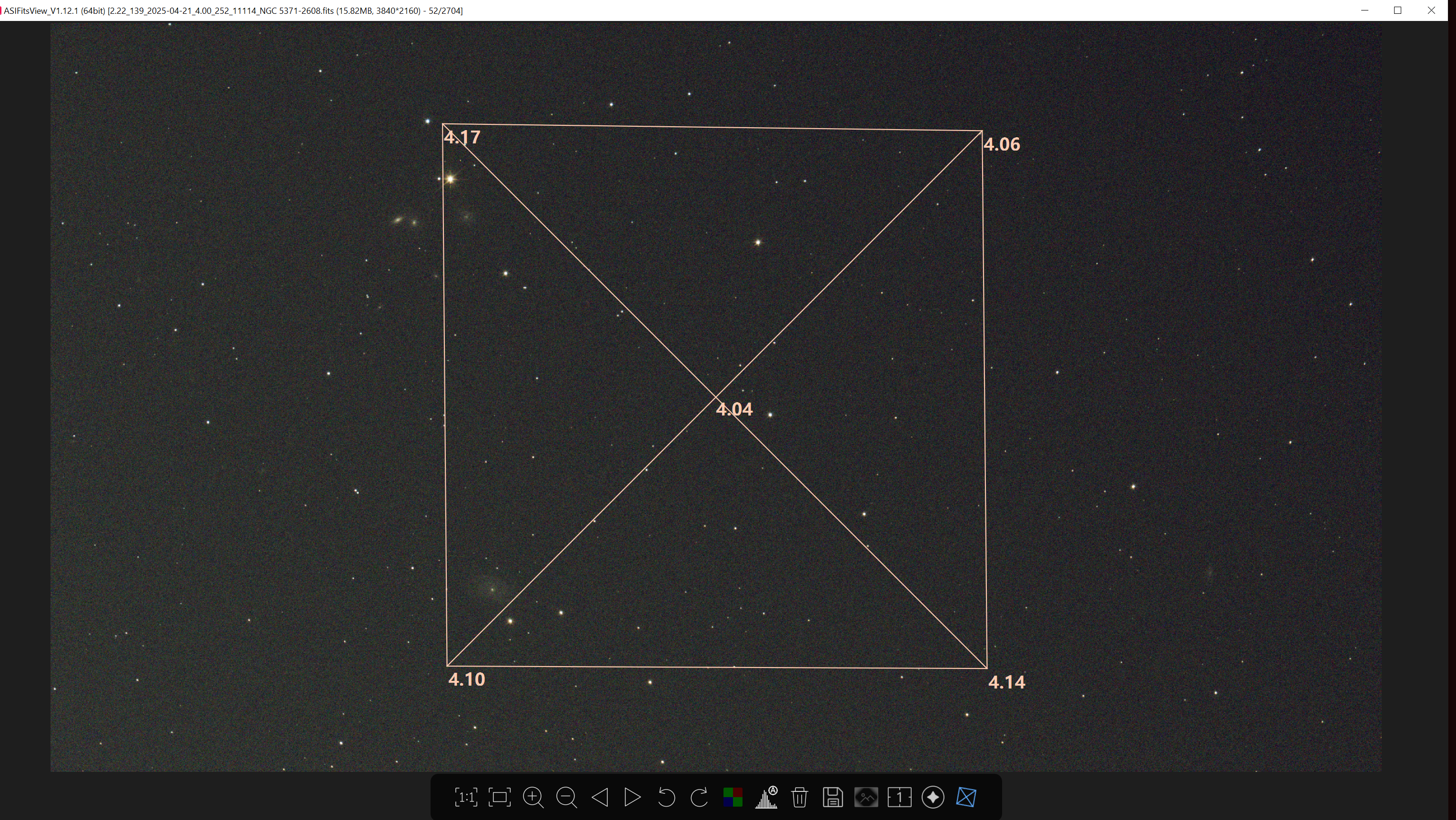

Mesure du tilt sur une des meilleures prises :

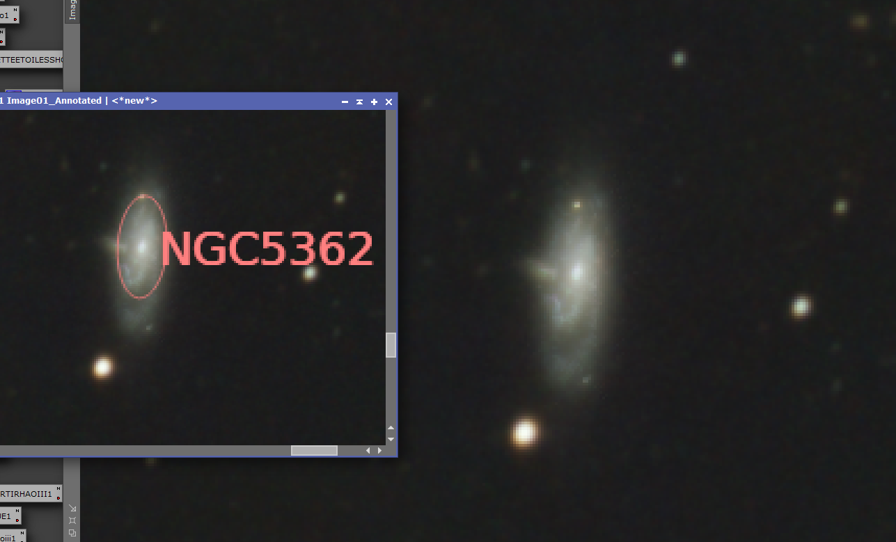

Superbe photo avec pleins de tachouilles , j adore ngc5362 et sa forme bizarre comme si elle avait quasiment fini d'absorber une autre galaxie ou un méga jet de plasma :D :D

Renseignements pris, il s'agit de PGC4074750 répertorié comme compagnon d'interaction de NGC 5362.

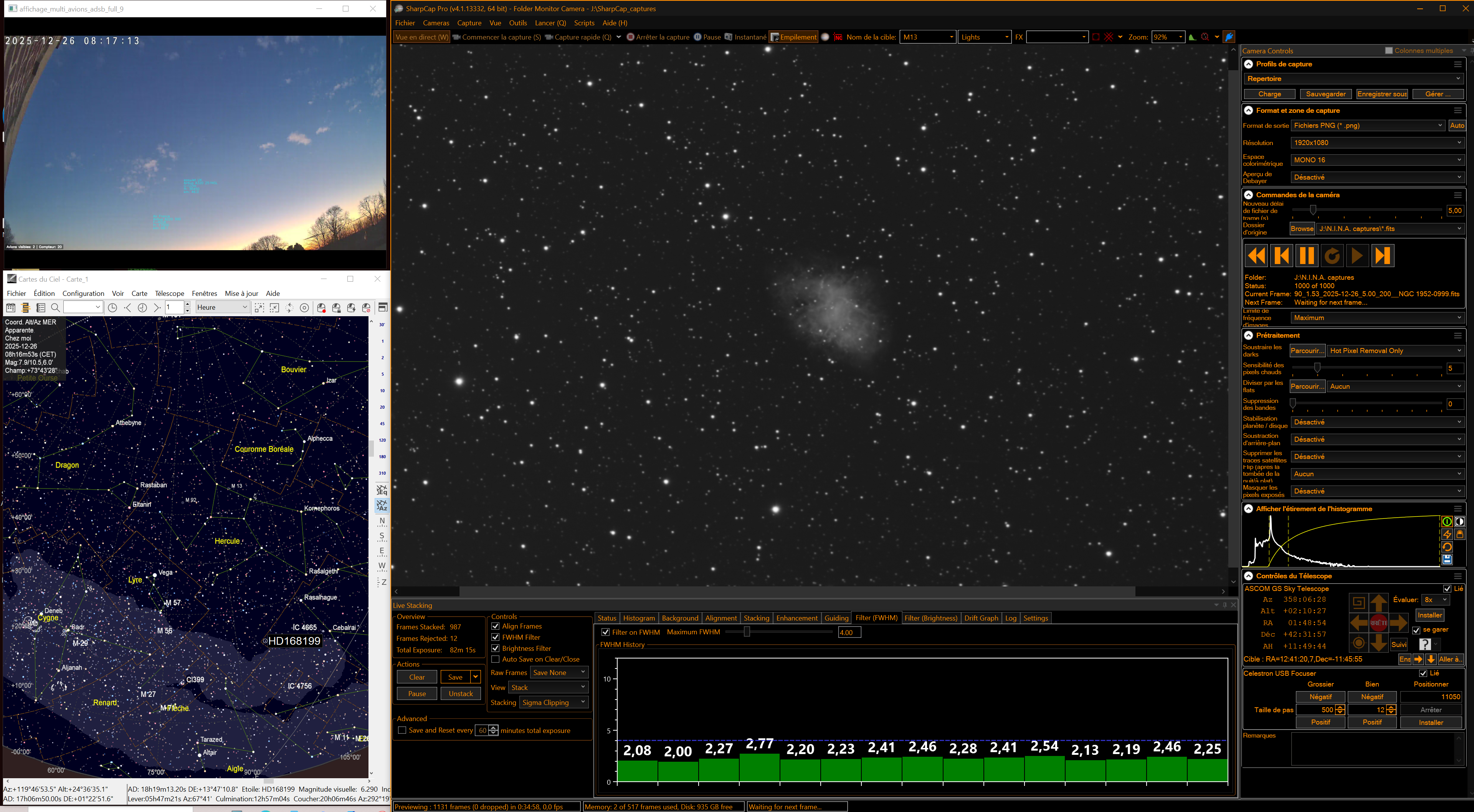

Le stack du lendemain : M1 en 82 minutes.
