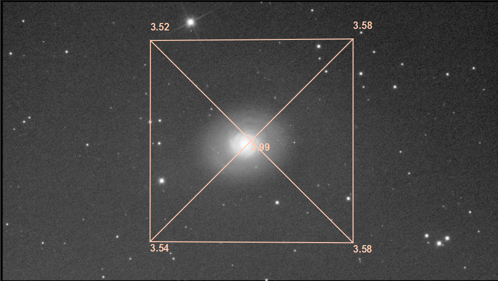

Mercredi, seconde soirée avec bombinette. Tout comme @mickyman23 j'étais plein d'espoir mais pas confiant . Au final ça l'a fait pas trop mal. Pour me simplifier la vie, j’évite maintenant les soirées avec 3 filtres différents, autant de flat à refaire, plusieurs expo, autant de dark à trouver, etc ...
Donc, tout à été fait sans filtre à 15s et gain 198. Un soir de nouvelle lune, je n'avais pas le cœur à filtrer. Pour autant, depuis chez moi je ne sais pas si c'est la meilleure option, c'est un peu comme choisir entre la peste et le choléra de toute façon. Il y a 3jours le comparatif de @clouzot ne montrait pas la supériorité du L-pro non plus par rapport au filtre "clear". Alors ...
Sinon, pour être pénard, j'ai particulièrement soigné l’équilibrage et la mise en station. Mise en station faite à 4 reprises jusqu’à ce que le drift align de SC ne montre pas une dérive linéaire en 30s, "pseudo" aléatoire oui mais pas linéaire. Pour le coup, victoire de Nina qui sortira le meilleur résultat, comme quoi le match n'est pas arrêté.
En tout cas, les mecs qui maitrisent le jeté de monture ont toute mon admiration car moi je dois déployer des montagnes de techniques pour obtenir le même résultat.
Enfin, ce soir la on est sur du VA insisté, à dessein puisque je souhaiterai sortir quelques photos correctes. Toutes les images sont des "save as seen".

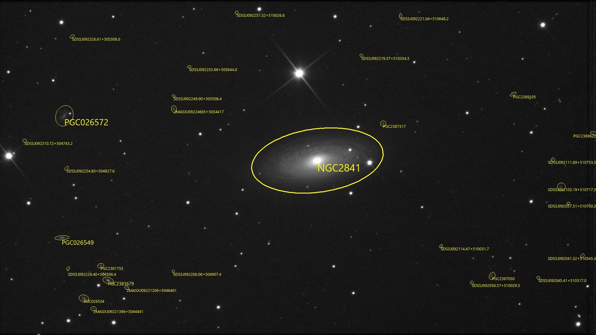

## NGC2841 ##
183 frames pour 2745s
En plus de la galaxie principale fort mignonne , cette image nous gratifie de nombreuses tachouilles dans le fond.

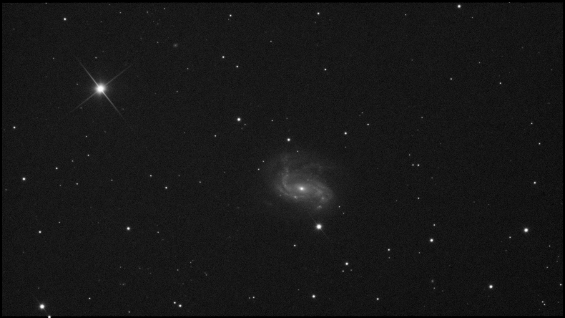

## NGC3184 ##
83 frames pour 1245s

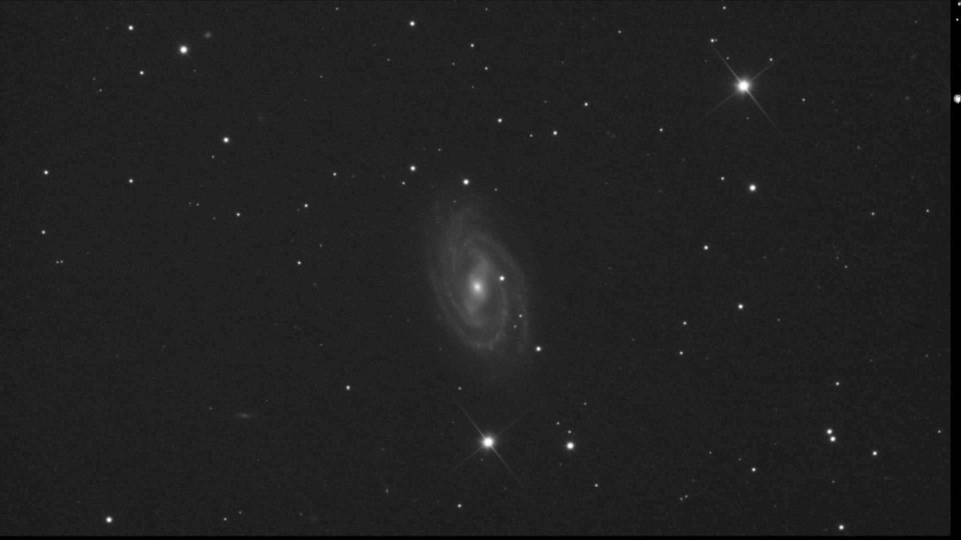

## M109 ##
Je ne poursuis pas dans la tachouille et je vais pécher au gros. Celle la au moins ne donne pas trop de doute quand à son type. Un bel exemple de spirale barrée.
J'aime bien le petit coté T-fighter vu de face :mrgreen:

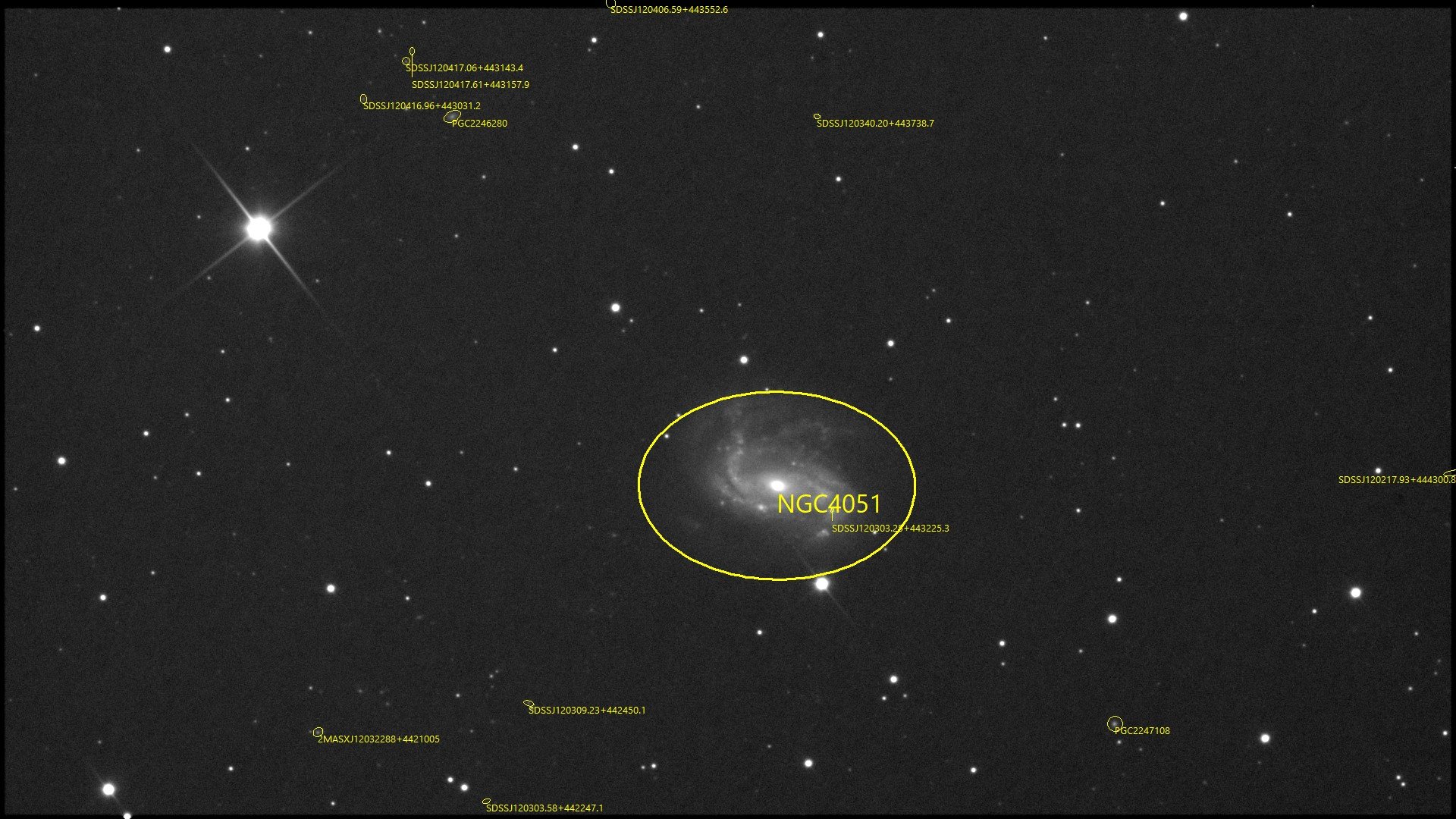

## NGC4051 ##
Ici point de spirale barrée. Un truc plus torturé élégamment nommé galaxie spirale intermédiaire, 13.47 de magnitude de surface sur la balance.
198frames pour 2970s
Ici aussi, il y a un peu de monde dans le fond. D'ailleur même astap ne connait pas tous les invités.

Surtout si vous avez des remarques, critiques etc. N'hésitez pas.

C'est chouette (ça c'est une critique constructive :D ). Je suis jaloux de la rondeur des etoiles.
Et merci pour les cibles, ça va faire le programme de ma prochaine sortie.

Honnêtement à part liker et te demander si tu sais d’où viennent les aigrettes supplémentaires, rien à redire : il y a du très beau détail, le suivi semble t’avoir laissé tranquille…
Non pas vraiment. Tu veux dire les petites toutes autour des étoiles? Je dirais mon miroir taillé a la serpette que même le masque de chanfrein ne corrige pas. Mais j'en suis pas certain.

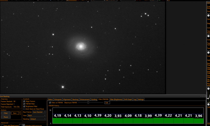

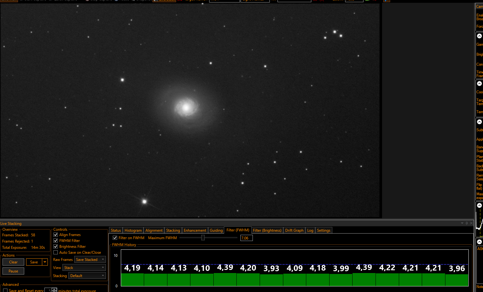

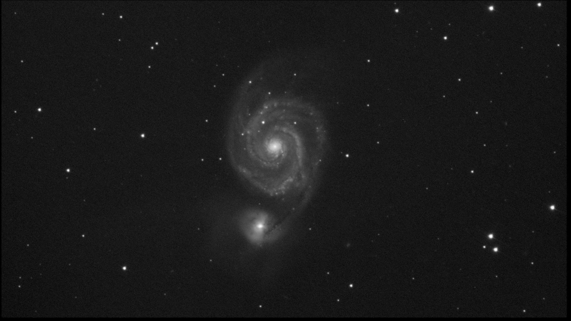

M51 au bout de 14min.

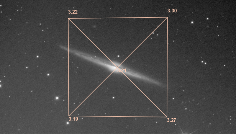

A ce moment, j'ai trouvé mes étoiles fort vilaines et ma FWHM assez mauvaise. Retour à la case mise en station. Je devrais systématiquement faire un test de pose un peu longue sur un étoile, ca m'éviterait ce genre de désagrément.
Rebelote sur M51. La FWHM est un peu meilleure, les étoiles je vous laisse me dire ^^ ( Perso je suis pas totalement satisfait )

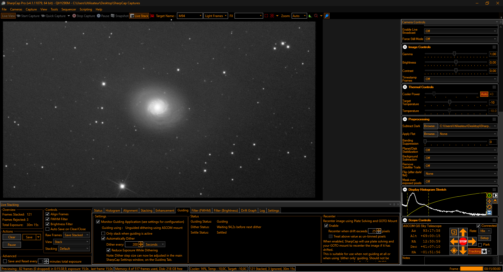

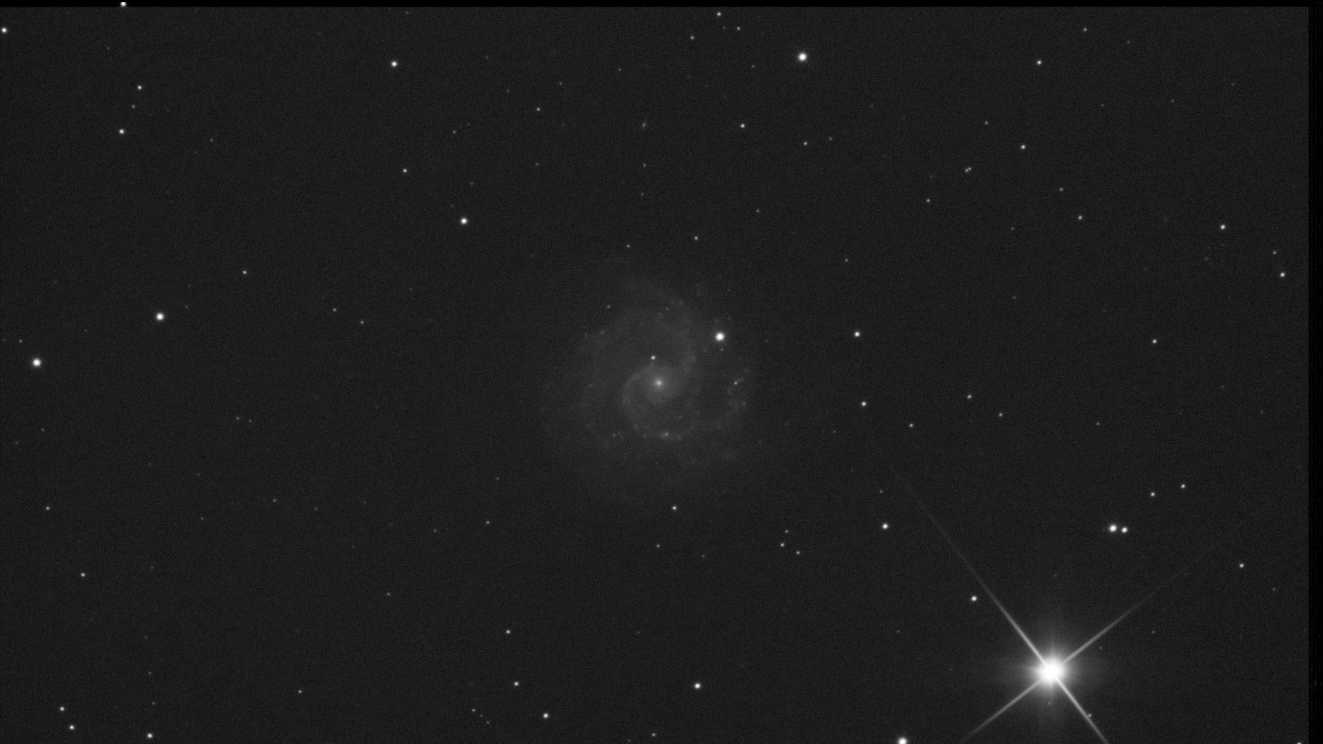

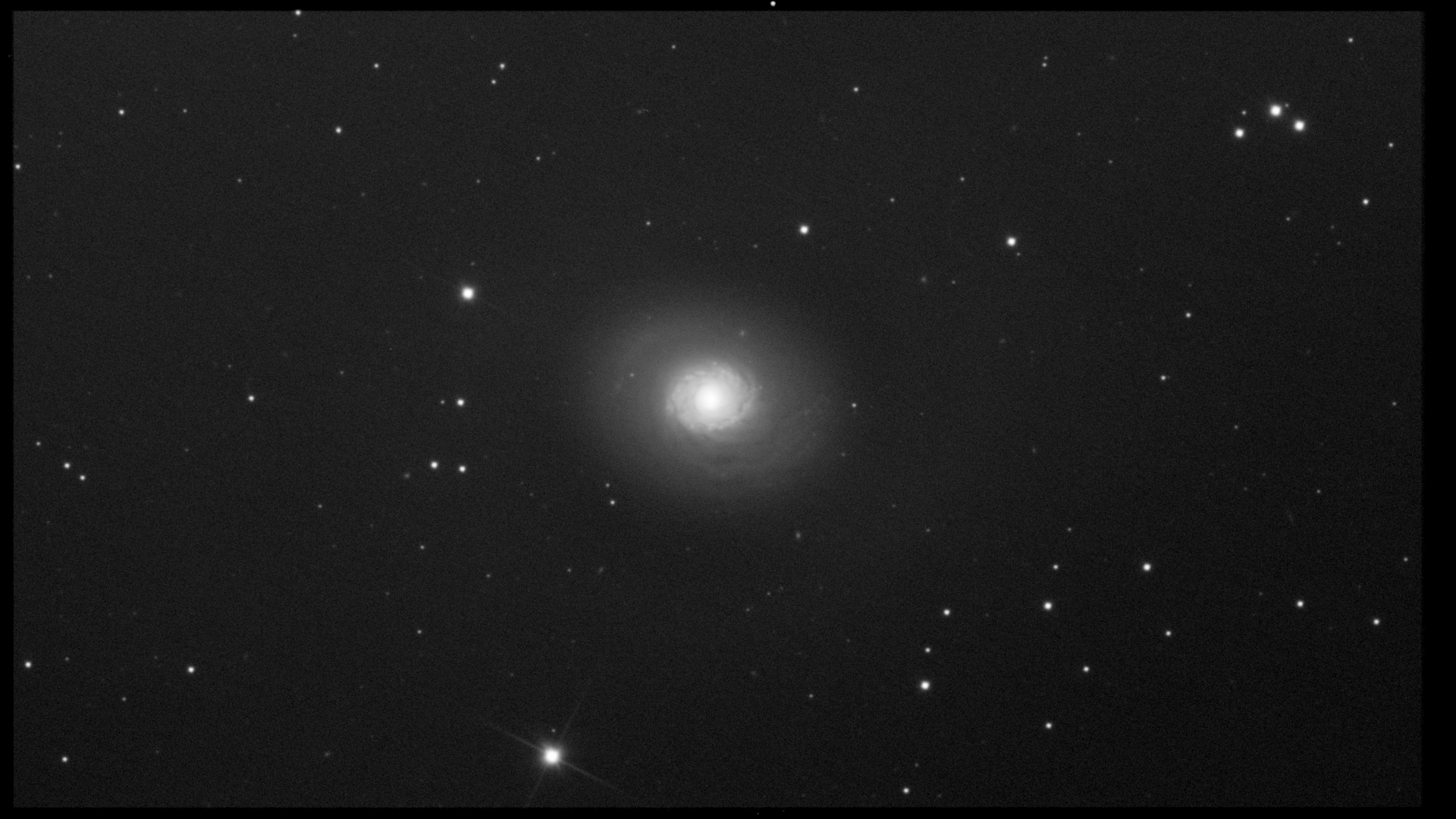

Place ensuite à M94. Un grand classique.
La encore la FWHM est loin d'etre terrible. Étonnamment Siril est plus concilient. ( mon échantillonnage est à 0.97"/pixel à 616mm de focale avec la 290M ).
En tout cas je n'ai pas tilt, c'est toujours ca de pris.

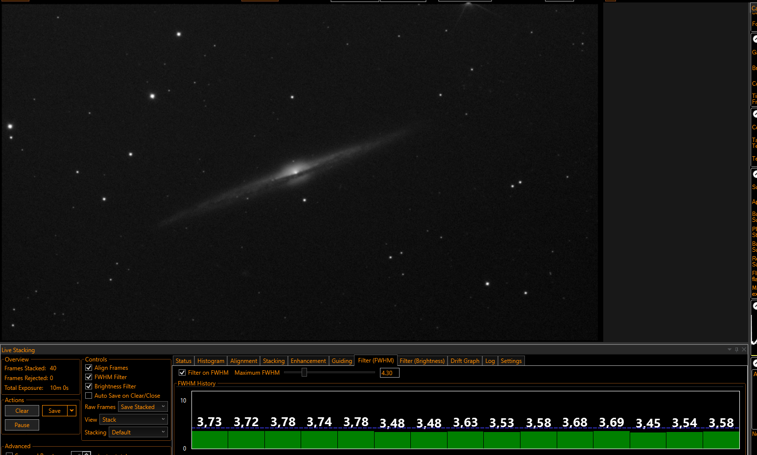

Un peu en manque d'inspiration, c'est la que j'ai été prendre une idée à @darki et @Fabiolat74 . NGC4565. Ici au bout de 14min.
La FWHM est ici un peu meilleur, le ciel aussi tient sa part de responsabilité. Il a fait chaud, la nuit est froide. Coté déplacement thermique ca doit être la fête.

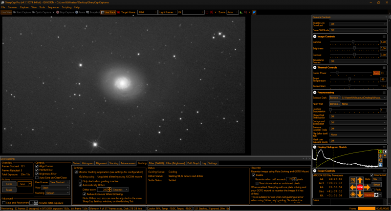

A ce moment, je constate le fameux walking noise. Phénomène quasi inévitable chez moi sans guidage ou esclave qui tape dans le trepied. Je tente d'activer le dithering logiciel de SC et au passage le recentrage en cas de dérive trop importante ( c'est au meme endroit dans SC, j'ai été tenté ).
Enfin ARP27 en 35min
Finalement niveau walking noise, pas franchement d'amélioration.
