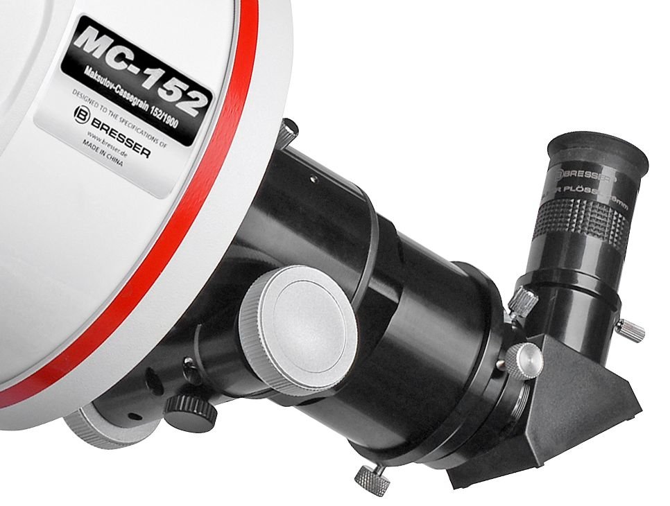

La mise au point est prévue pour être faite avec un renvoi coudé. En ligne droite il faut compenser par une bague allonge; pour ma lunette j'utilise 35 ou 50mm.
Comme ta caméra n'est pas trop lourde tu peux faire un test avec le renvoi coudé; çà évitera de trop sortir le tube du PO

Là comme il me semble que tu n’as pas monté de réducteur c'est pas un vrai pb de backfocus, c'est juste que ta caméra n'est pas à la bonne distance pour que la mise au point soit possible.
C'est pas toujours un pb de backfocus :mrgreen:

Il serait bon de faire un essai de MaP de jour; normalement la MaP sur la Lune se fait facilement;
je crains qu'il y ait beaucoup de jeu dans le PO :tools-wrench: :tools-hammer:
