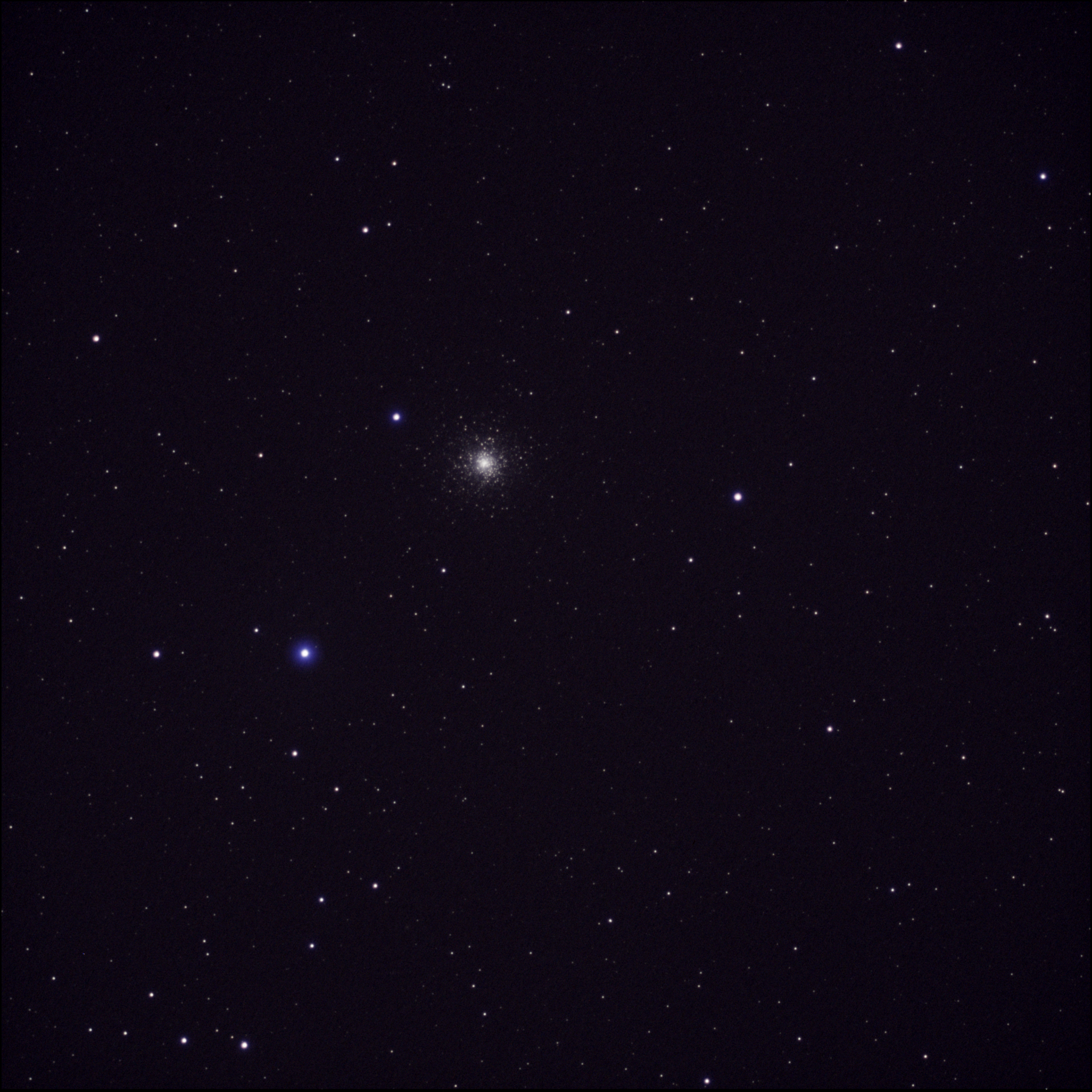

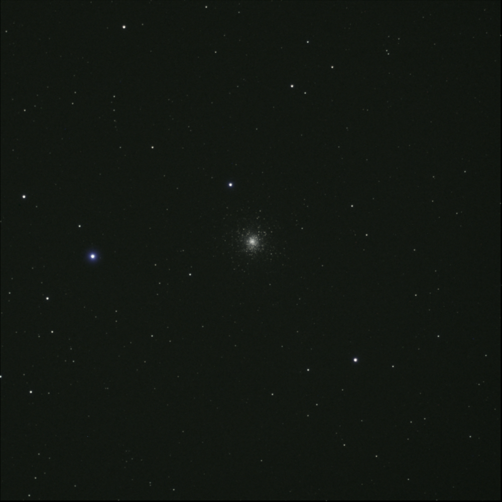

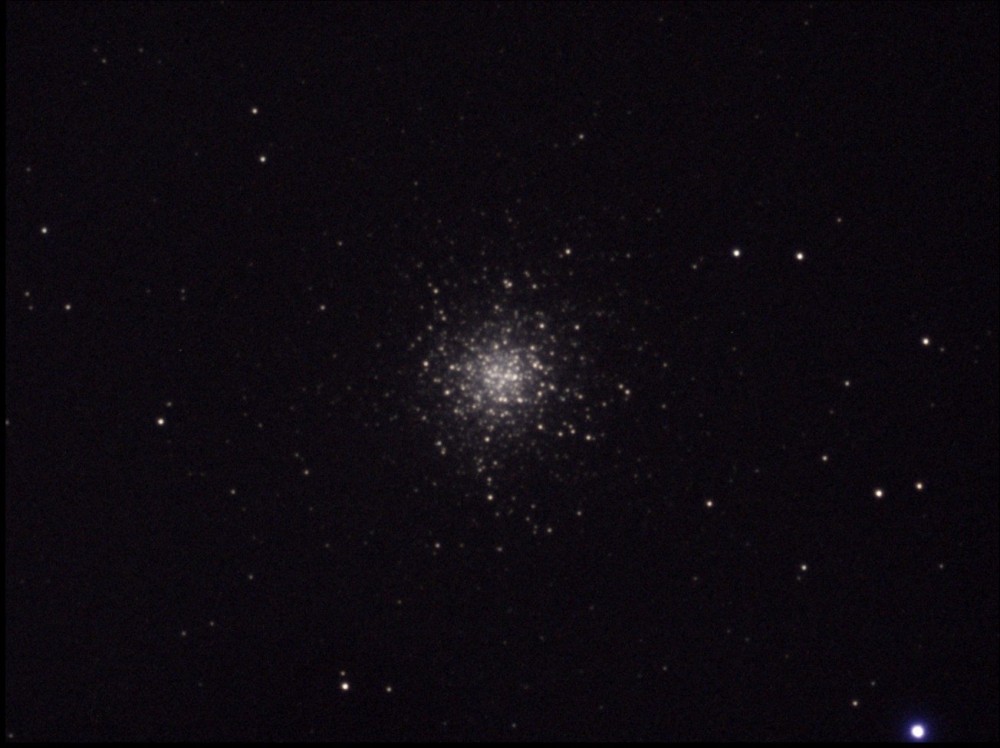

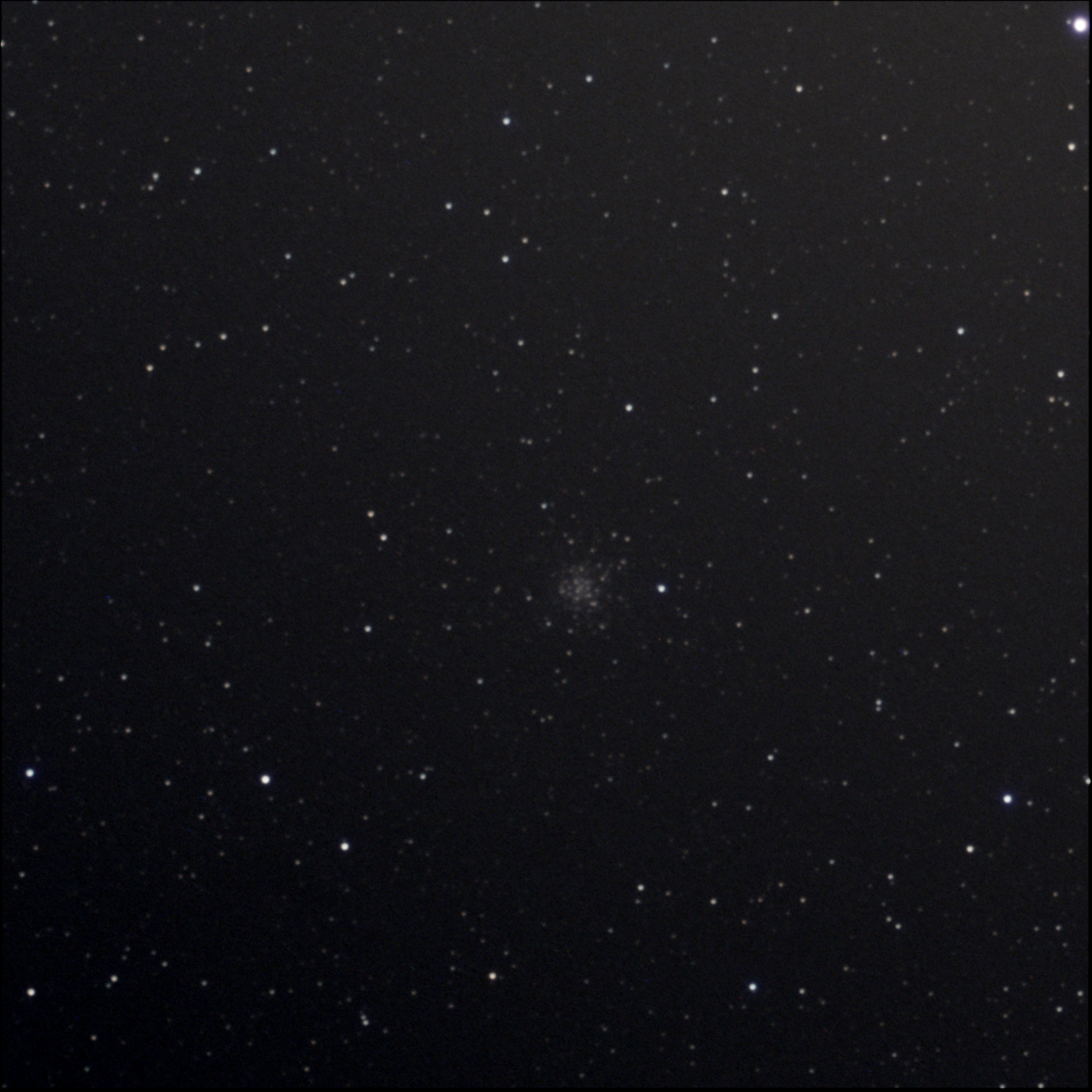

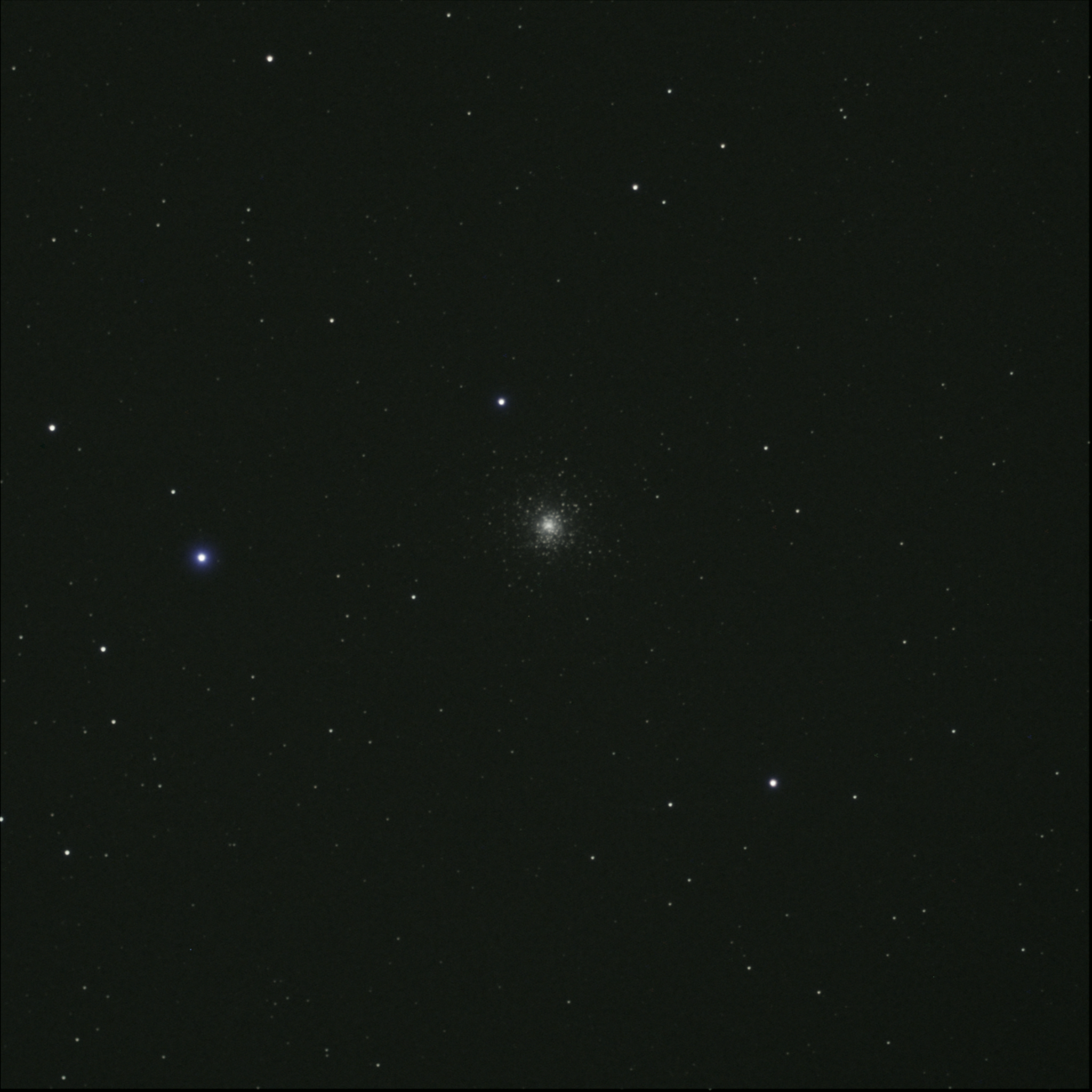

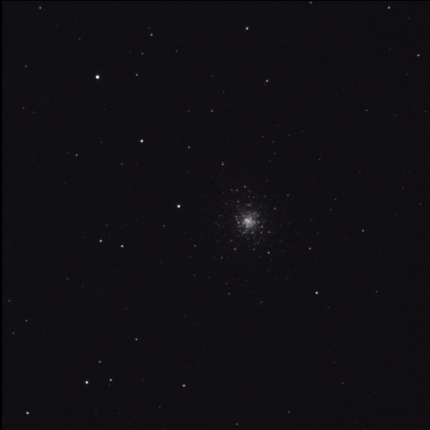

M13

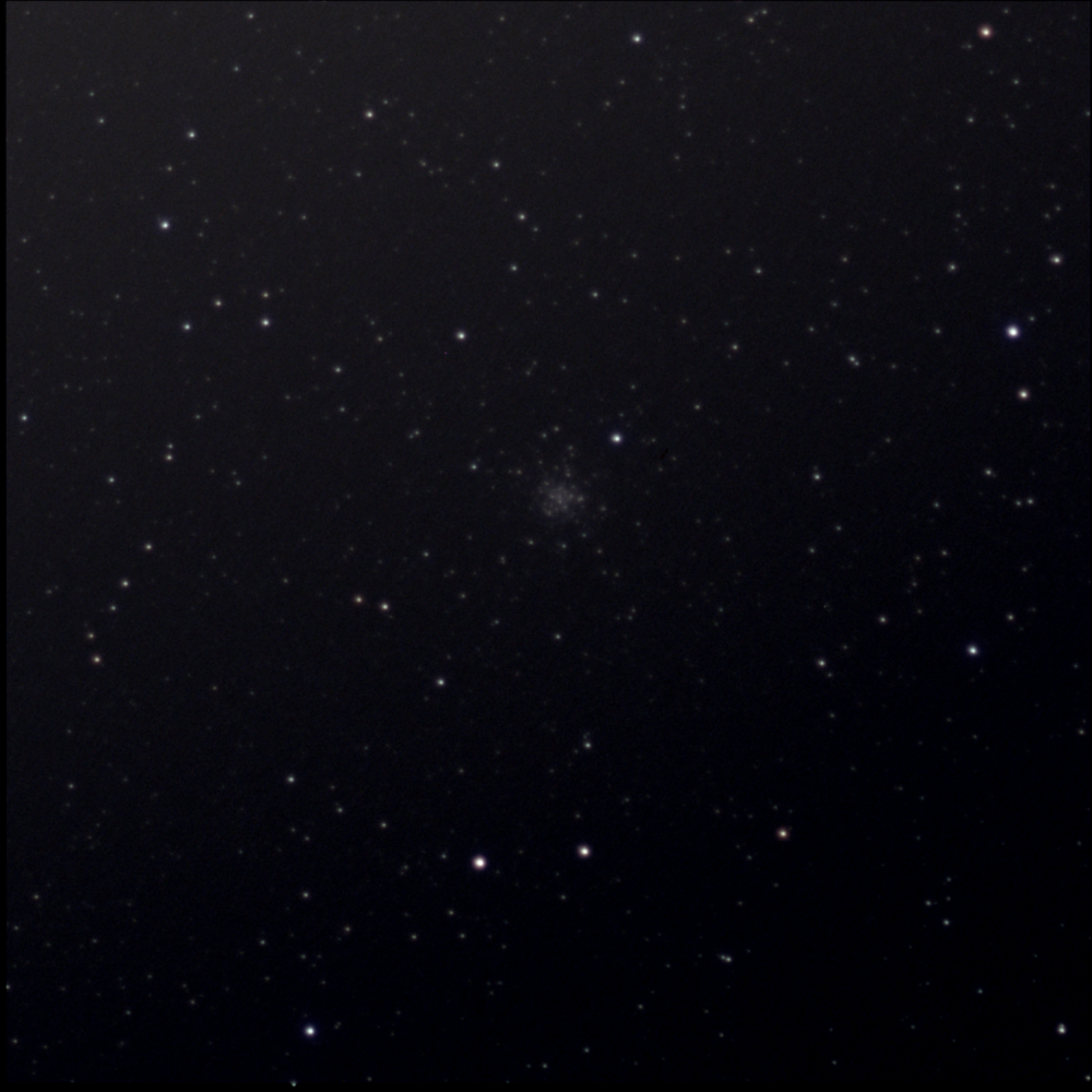

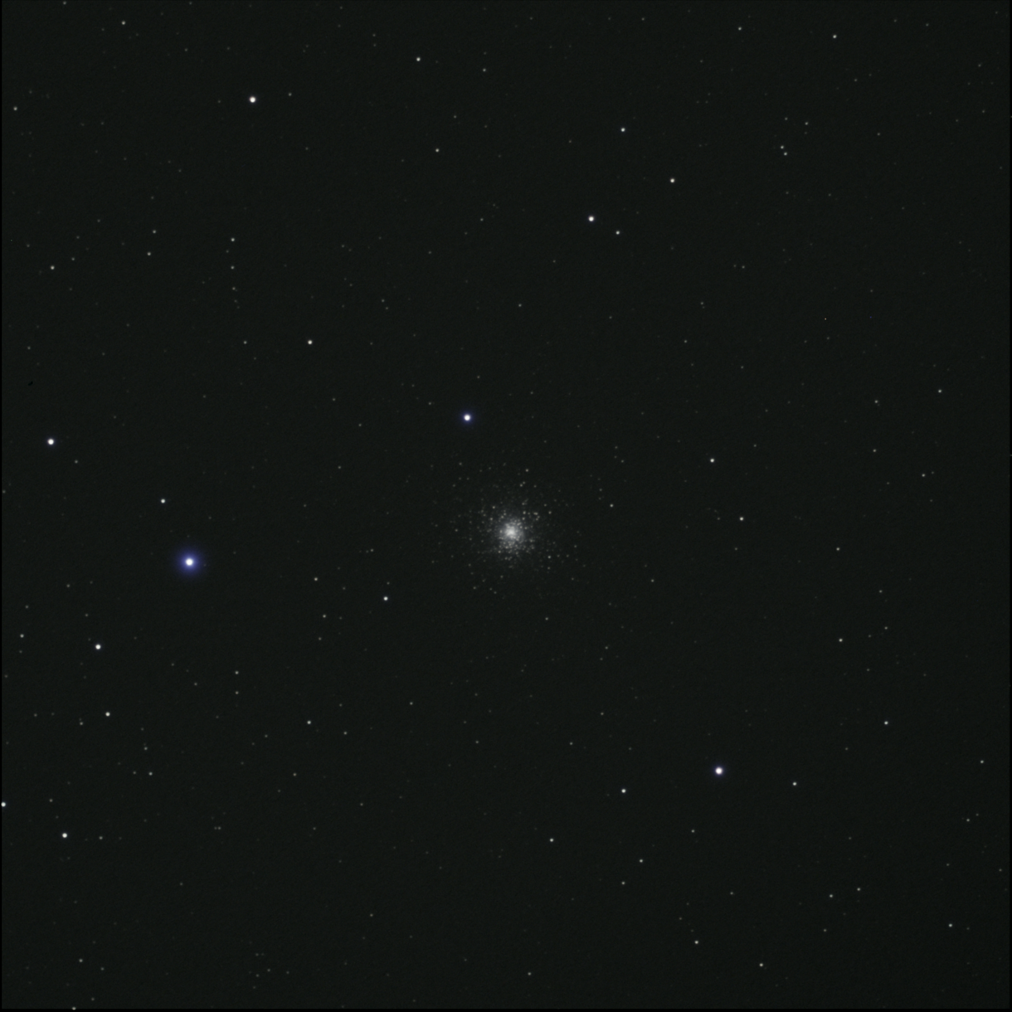

M92

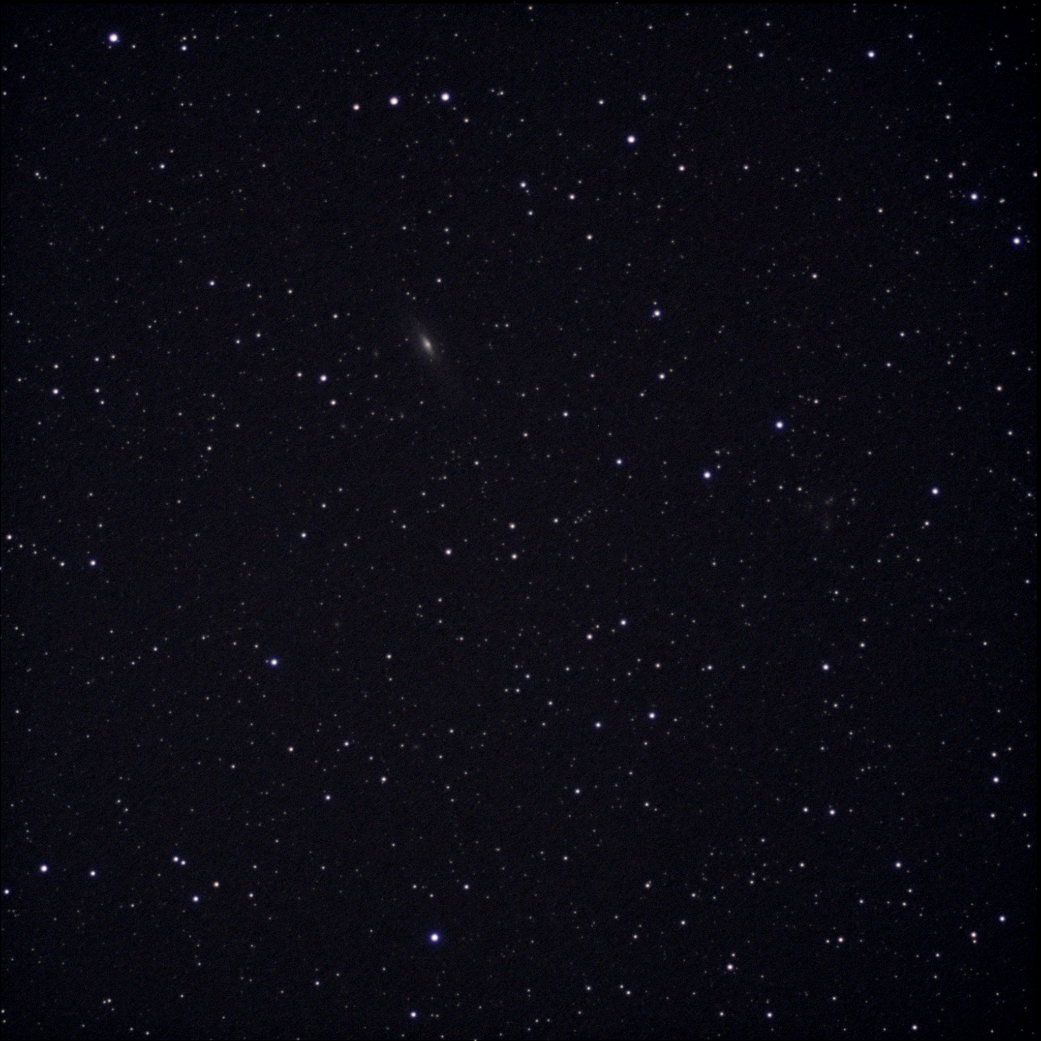

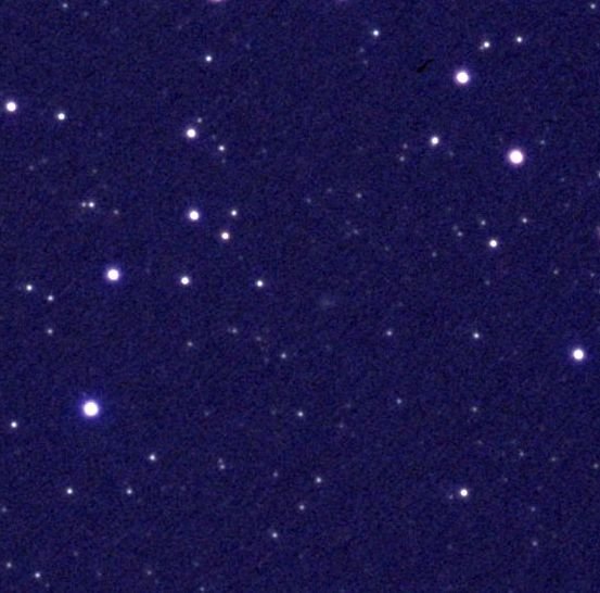

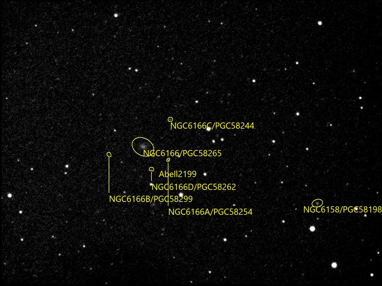

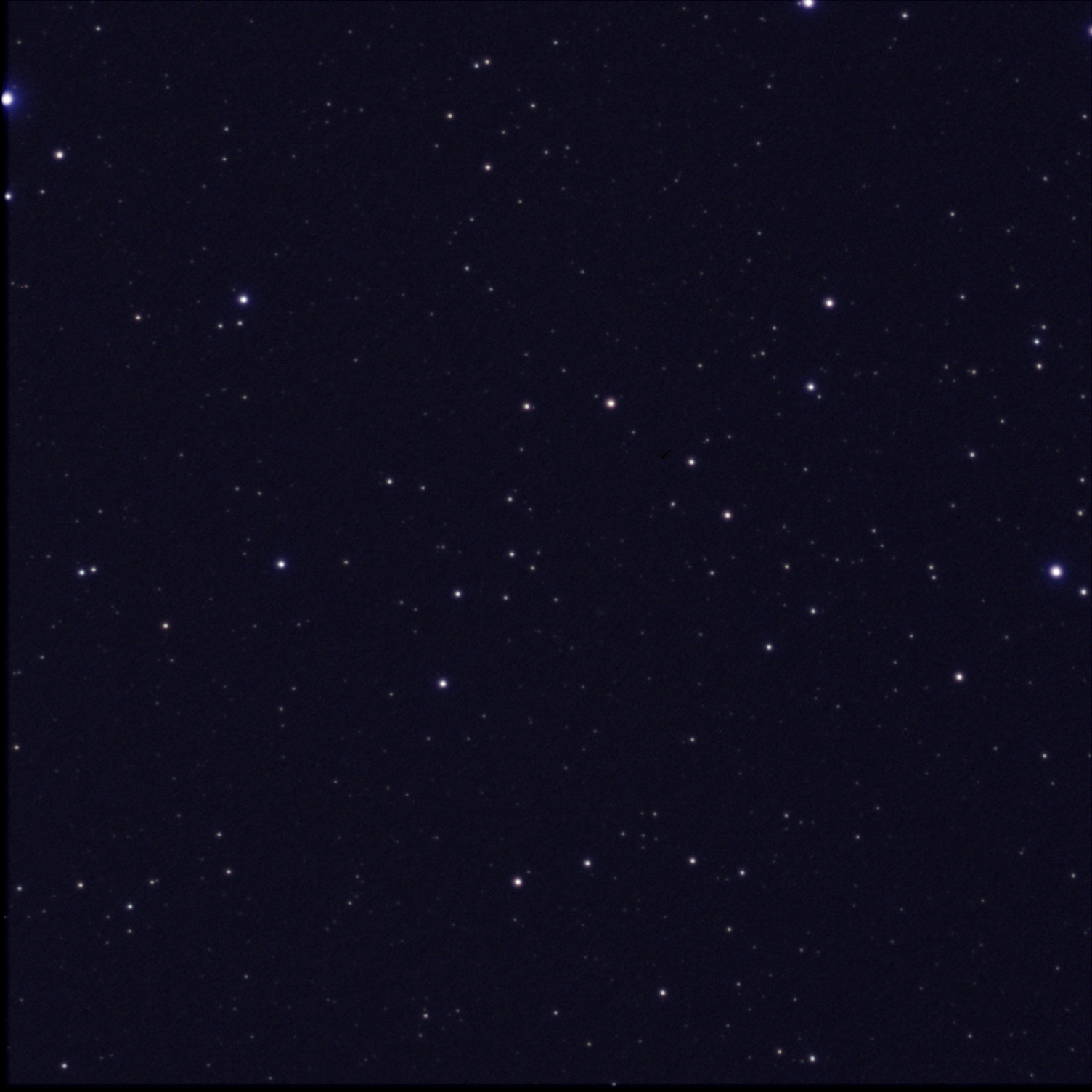

Malgré les conditions peu favorables je jette un oeil à l'amas Abell2199 pour revoir NGC6166
Bin 2x2 dans AvisFv

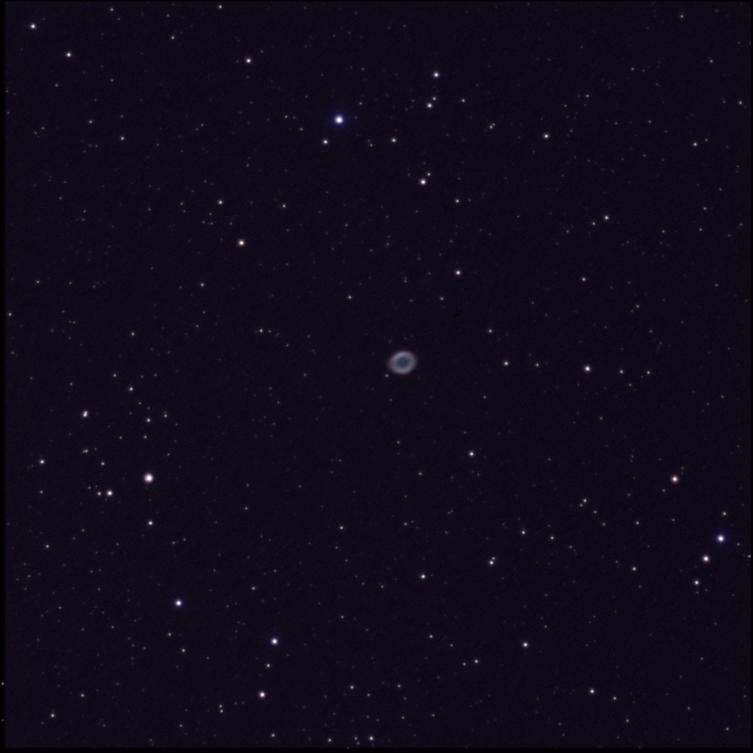

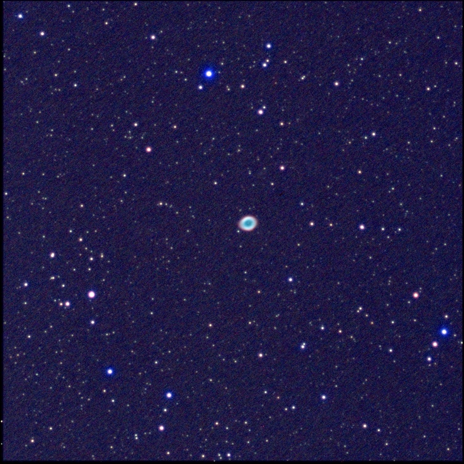

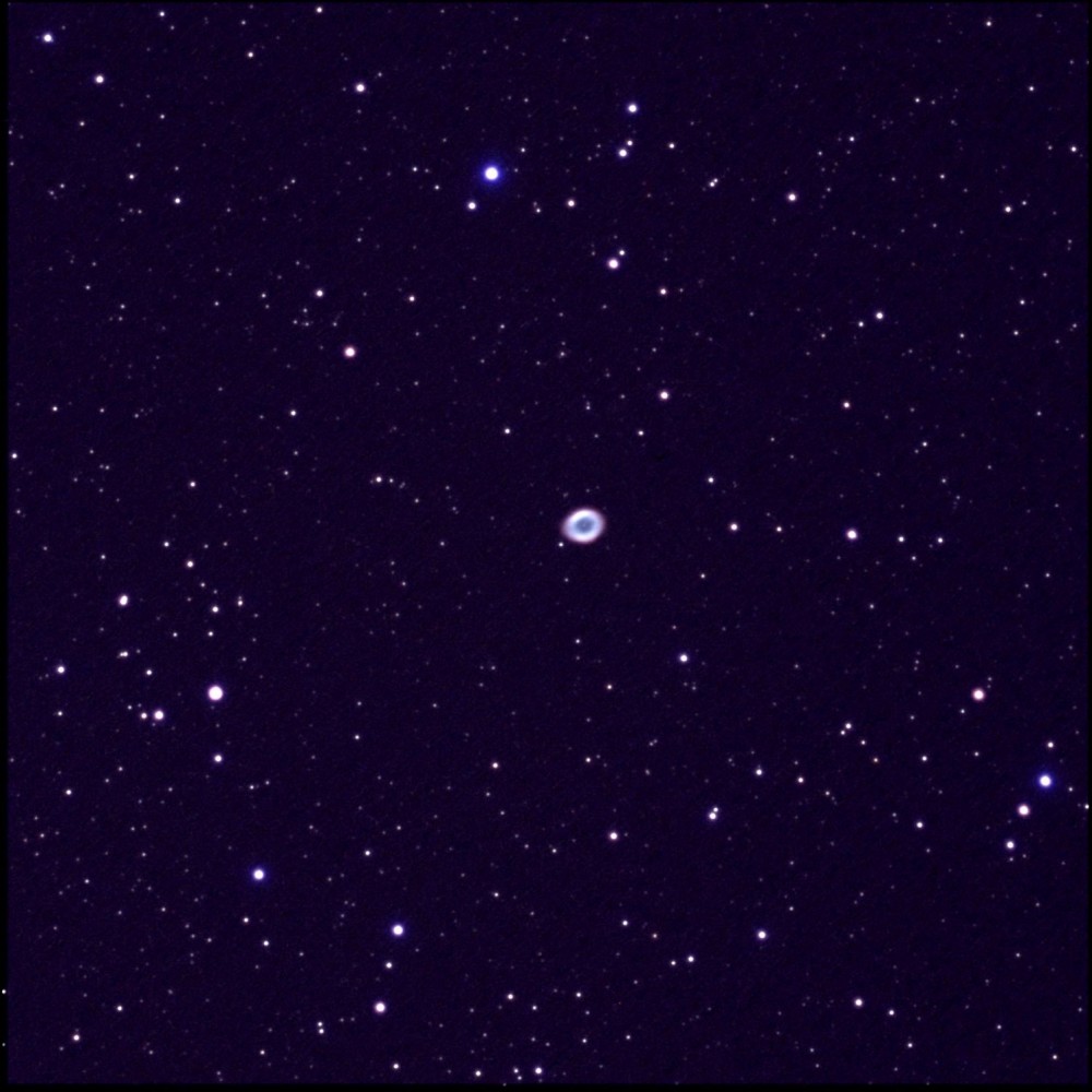

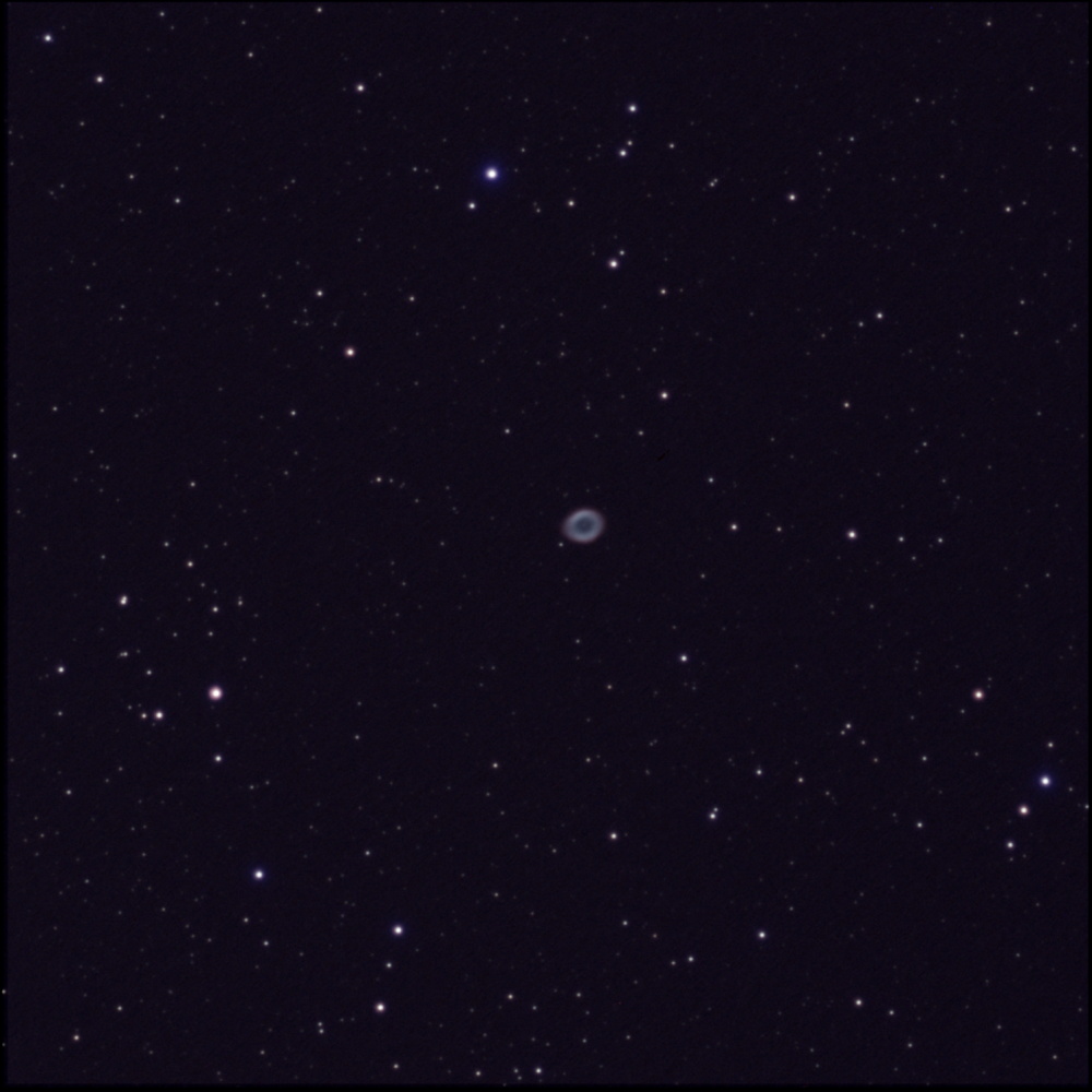

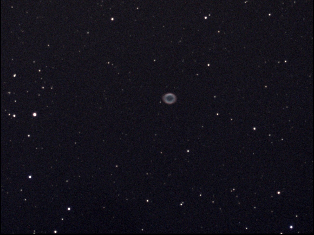

Je passe sur M57 pour terminer.
D'abord un bon coup de coude dans la camera :mrgreen: pour dérégler la MaP, ensuite une bonne demi-heure de recherche, mon premier pointé étant complètement dans les choux. J'ai balayé 3° d'AD ;) c'est long, mais au passage il m'a semblé voir quelques couples d'étoiles doubles, à revoir éventuellement
Enfin:
J'ai essayé de jouer sur les curseurs pour la colorer, mais finalement c'est la balance auto de Sharcap qui donne les meilleurs résultats.
pas mieux avec AstroSurface

Belle séance @pejive, J'ai noté ngc 6166 et son groupe, pour une prochaine visite.

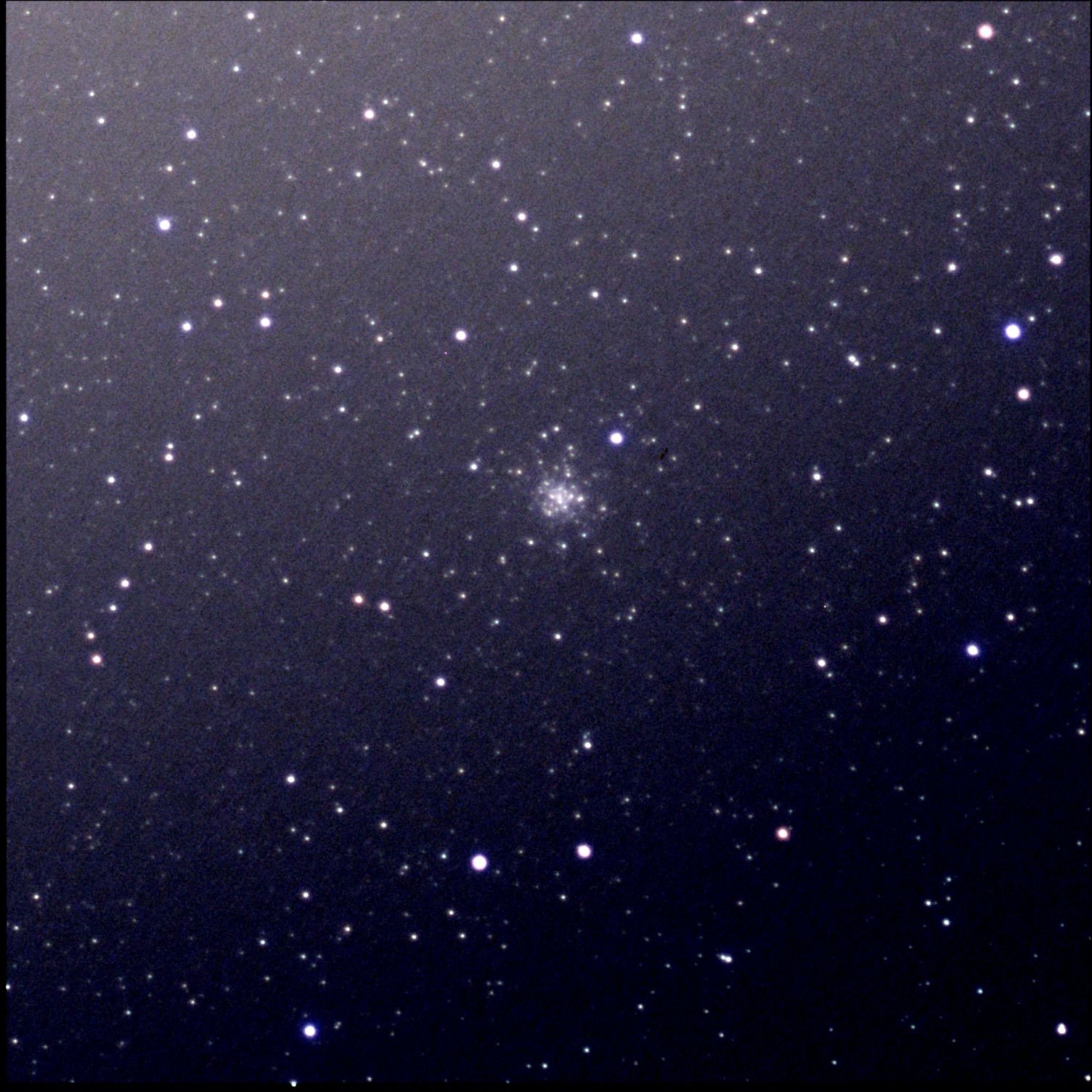

Je commence avec M92 avant qu'il ne soit trop haut.
Essai en bin 2, pas très convaincant; par contre j'ai un très beau donut :mrgreen: , sans doute dû à mon changement de config précipité de l'autre soir.

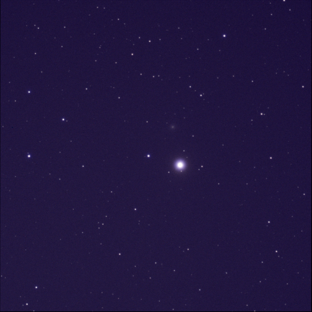

Un coup d'oeil sur M57 toujours assez peu colorée

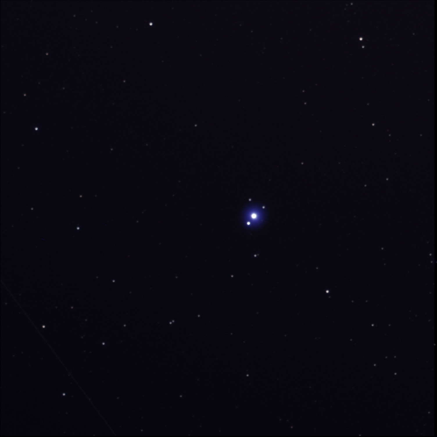

J'enregistre ensuite Sheliak dans le but de mesurer ce système multiple

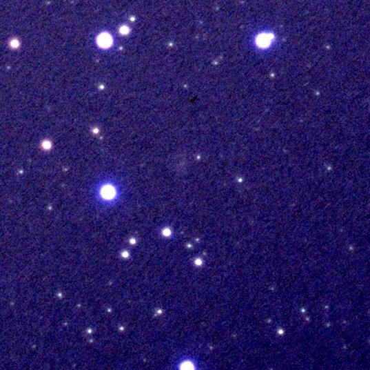

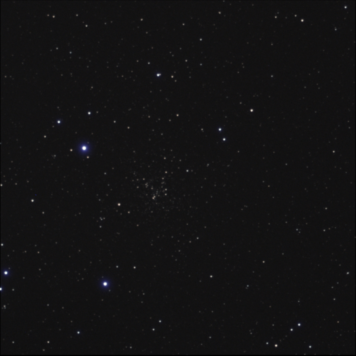

Stellarium me fait découvrir un amas ouvert insignifiant, inconnu de la base de données d'Astap, NGC 6743 :(
Heureusement NGC 6819 me permet de terminer sur une meilleure image

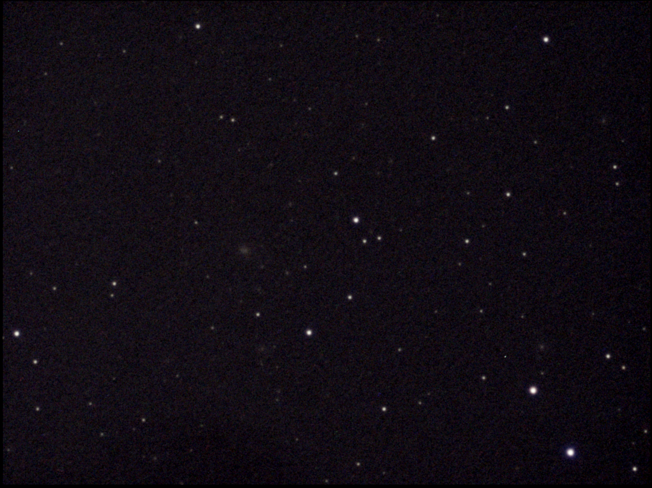

Je me risque à une petite galaxie pour changer:NGC6700
48x4,55s gain=255 soustraction du dark
il faut de bons yeux

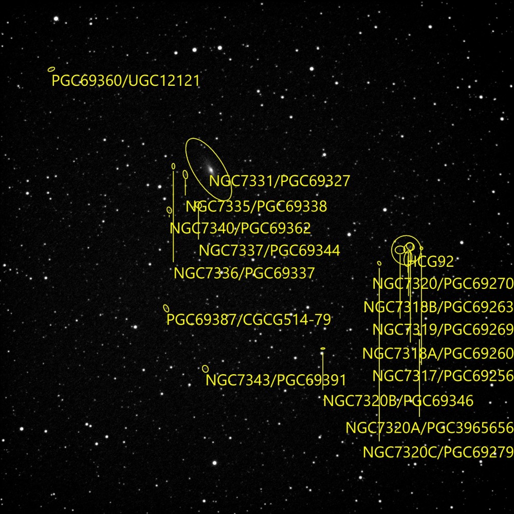

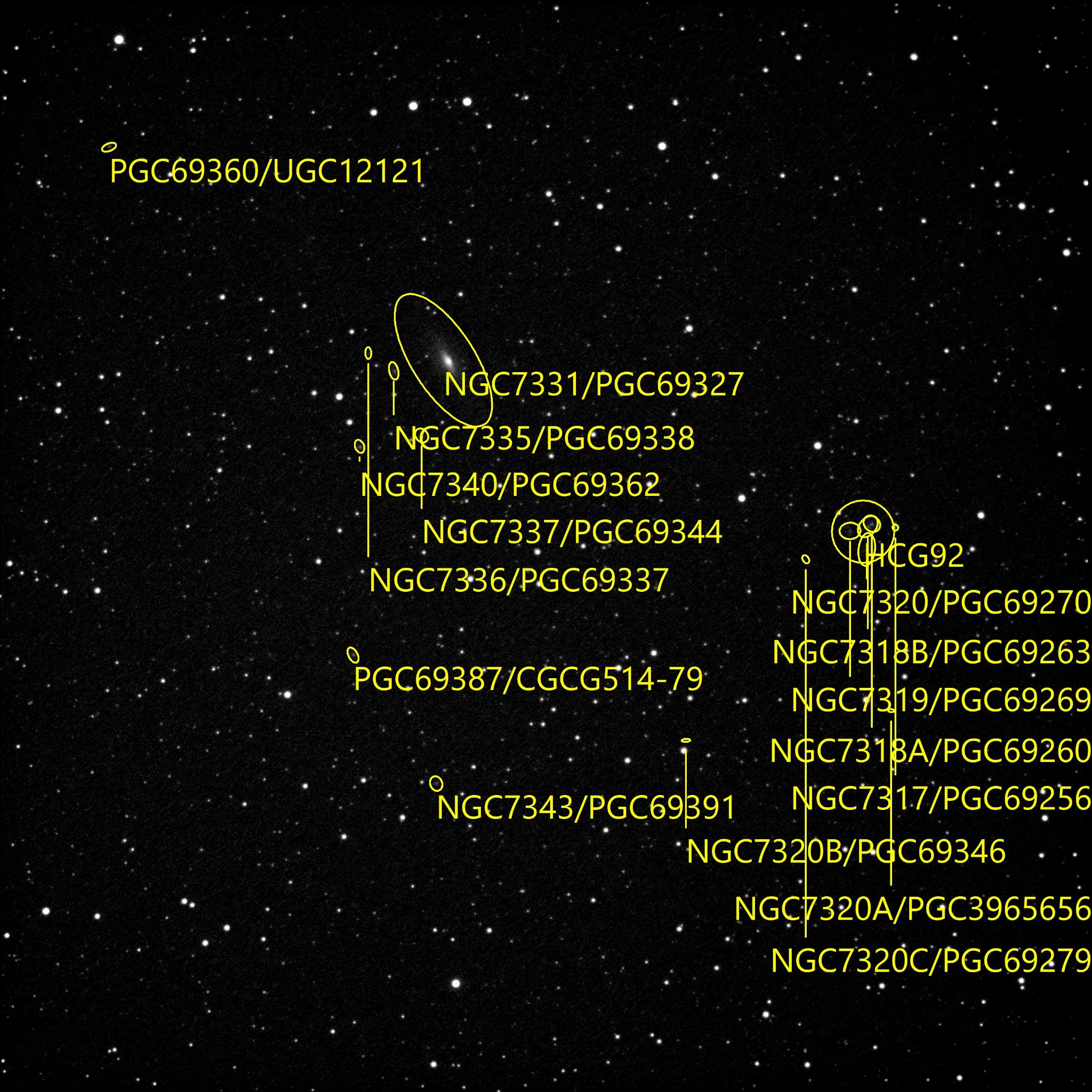

Je commence par les galaxies d'Hercule, nouvelles pour moi
NGC7331 et ses copines et aussi le Quintet de Stephane
33x5,44s gain=255 soustraction du dark

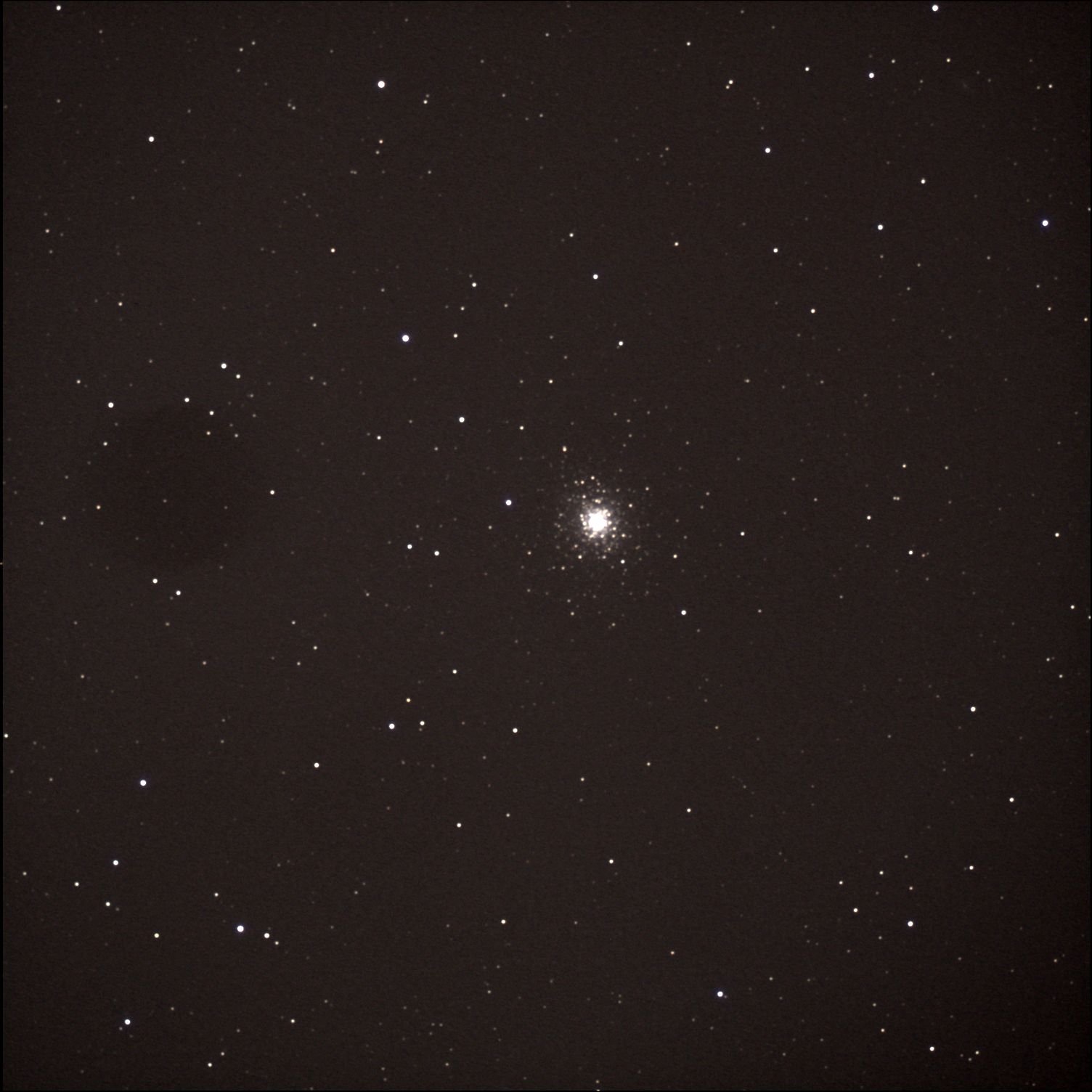

J'ai pu attraper M15 avant qu'il ne sorte du champ de la fenêtre
22x5,54s=122 gain=255 dark

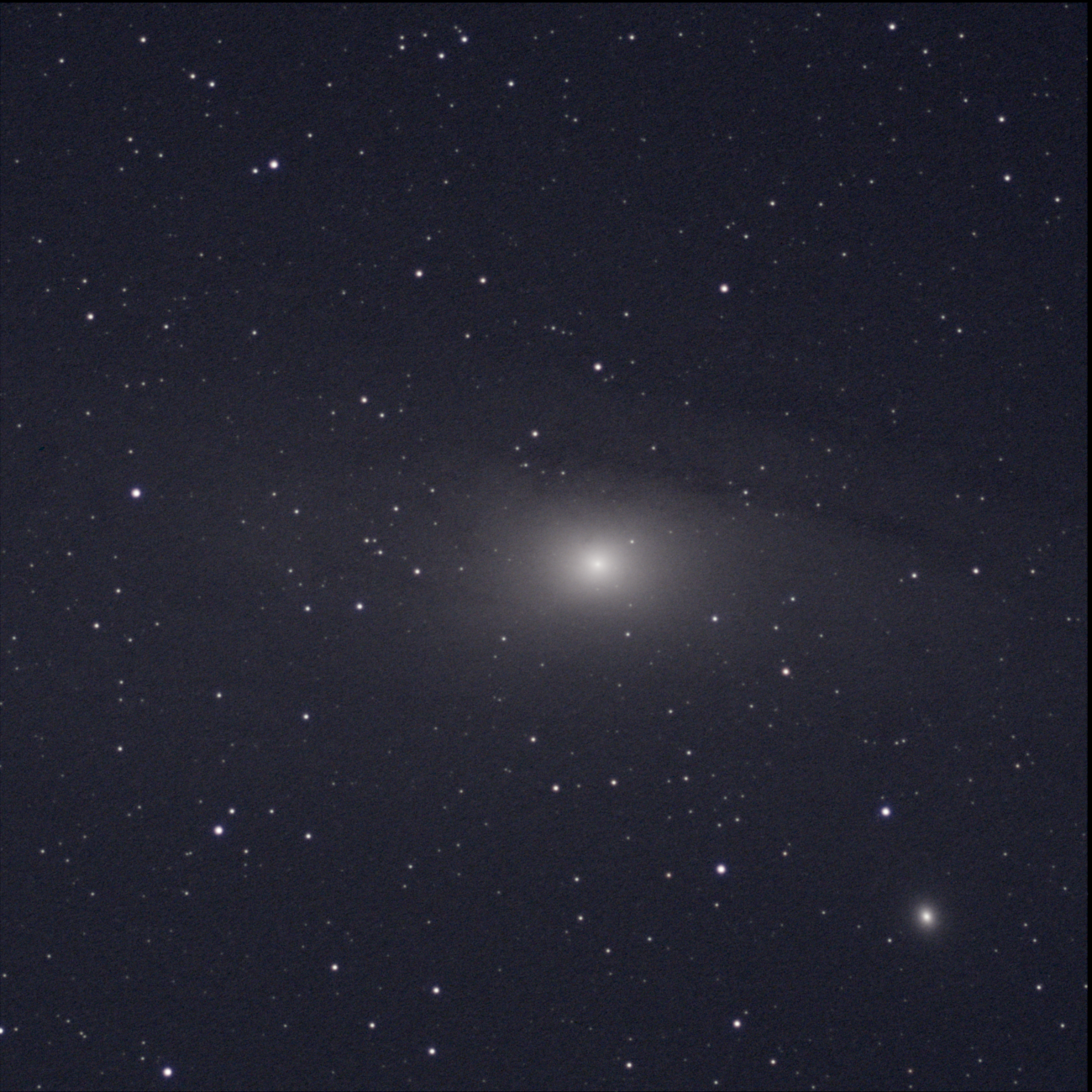

Direction Andromède; quelques essais sur M110, je ne les mets pas car je suis revenu sur cette cible en fin de séance.

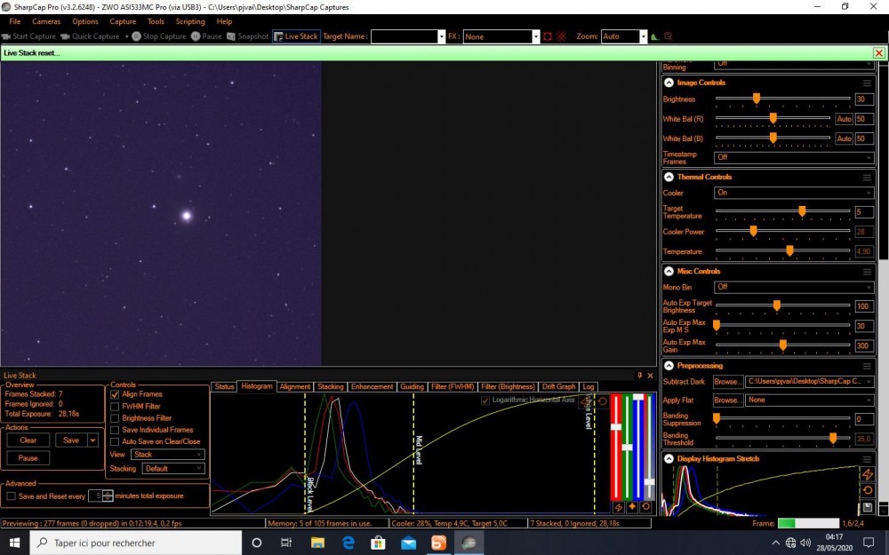

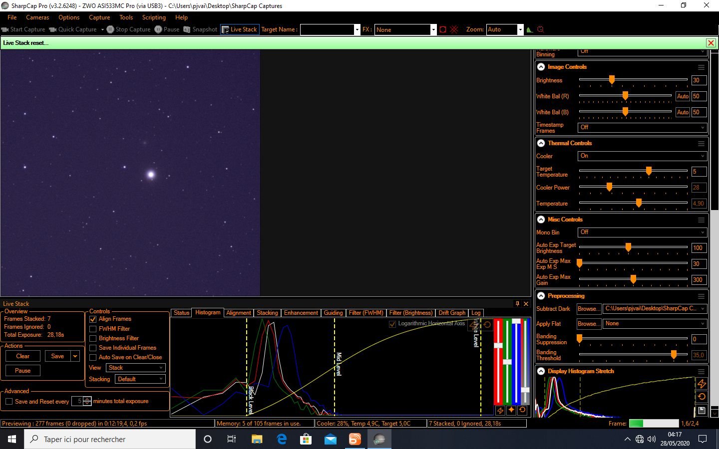

Live stack:
Un petit fantôme de Mirach NGC404
23x4,026s=93s avec le curieux phénomène de l'autoajustement des couleurs qui ne fonctionne pas (quand on clique, les pics ne s'alignent pas)
en mode manuel:

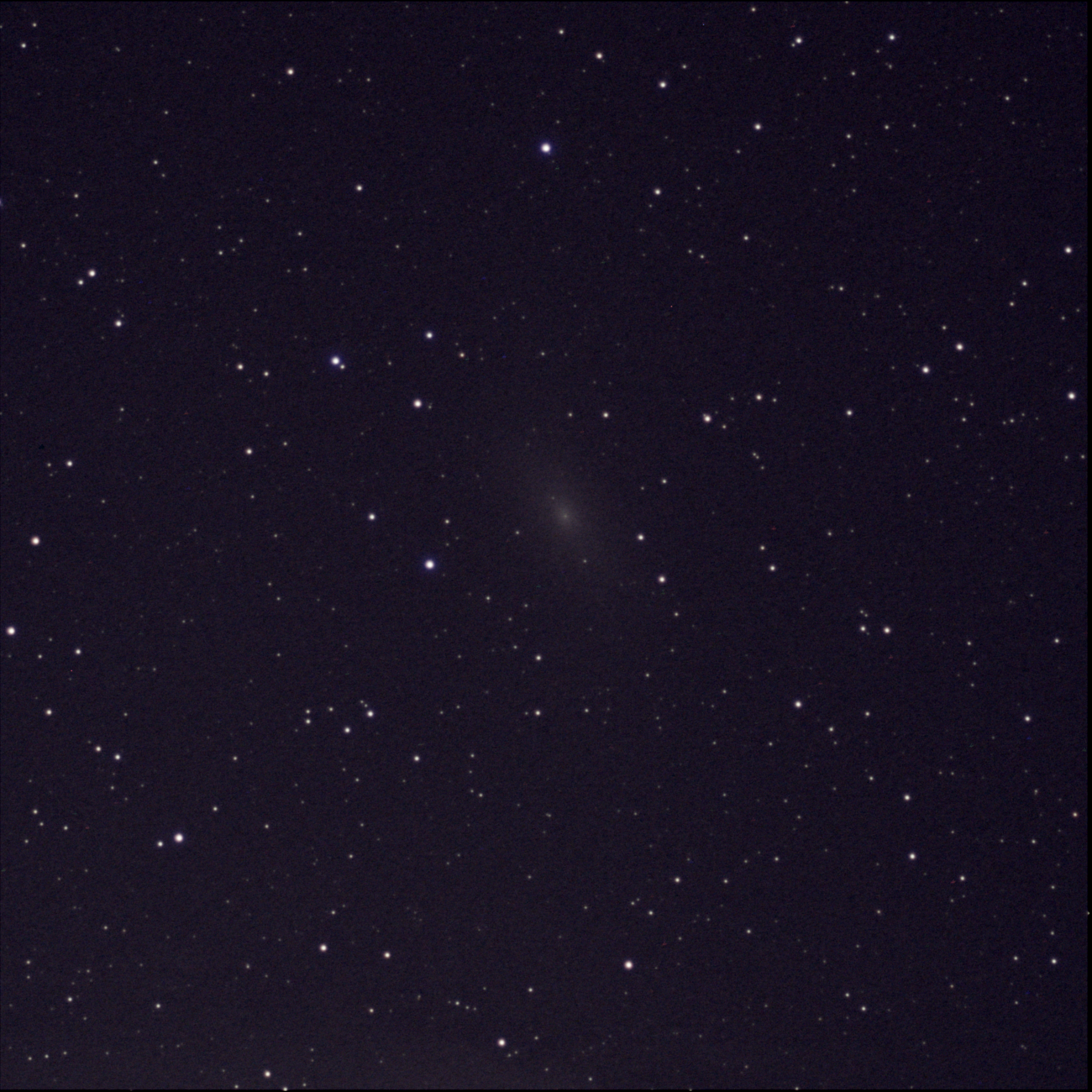

J'arrive à voir assez facilement NGC185 44x4s= 176s
par contre sa voisine NGC 147 est trop faible (31x4s=124s)

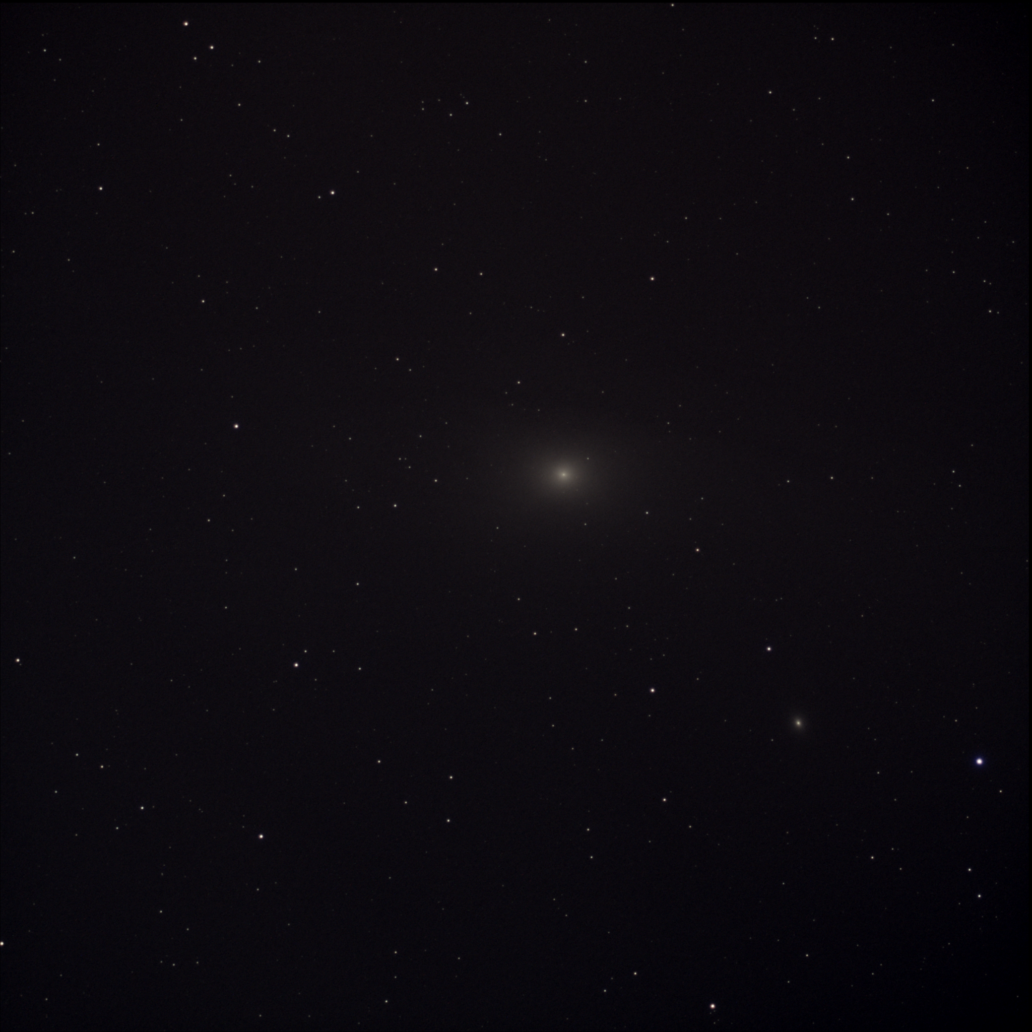

M32 et un petit morceau de M31 je n'ai pas voulu repasser en 9MPix, refaire un dark,... car l'heure avançait
33x4s=132s
Et retour sur M110 version longue 57x4,3s =245s !

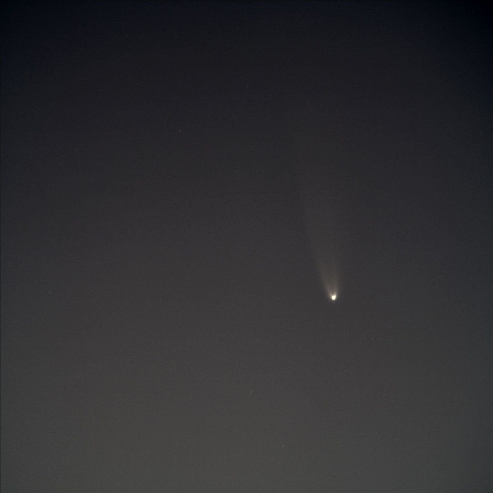

:animals-bunny: Réveil biologique à 5h15 'tain c'est chaud ( c'est le cas de dire car il fait plus de 25° dans la maison restée calfeutrée après la chaleur caniculaire d'hier)
Je fonce à la fenêtre à l'Est: le ciel est déjà vachement lumineux: je distingue quand même Capella et une étoile au-dessous.
Pas de comète visible à l'oeil nu. Mise en batterie de la lunette restée dans son état du mois de mai: j'arrive à pointer au Nord-Est, le tube presque horizontal, avec la caméra qui passe juste sous le battant de la fenêtre :mrgreen: (la routine, quoi).
Tentative de balayage au chercheur, rien de visible. J'aligne sur Capella. C'est là que je me souviens que je n'ai même pas ses coordonnées, et encore moins celles de la comète. :angry-cussingblack:

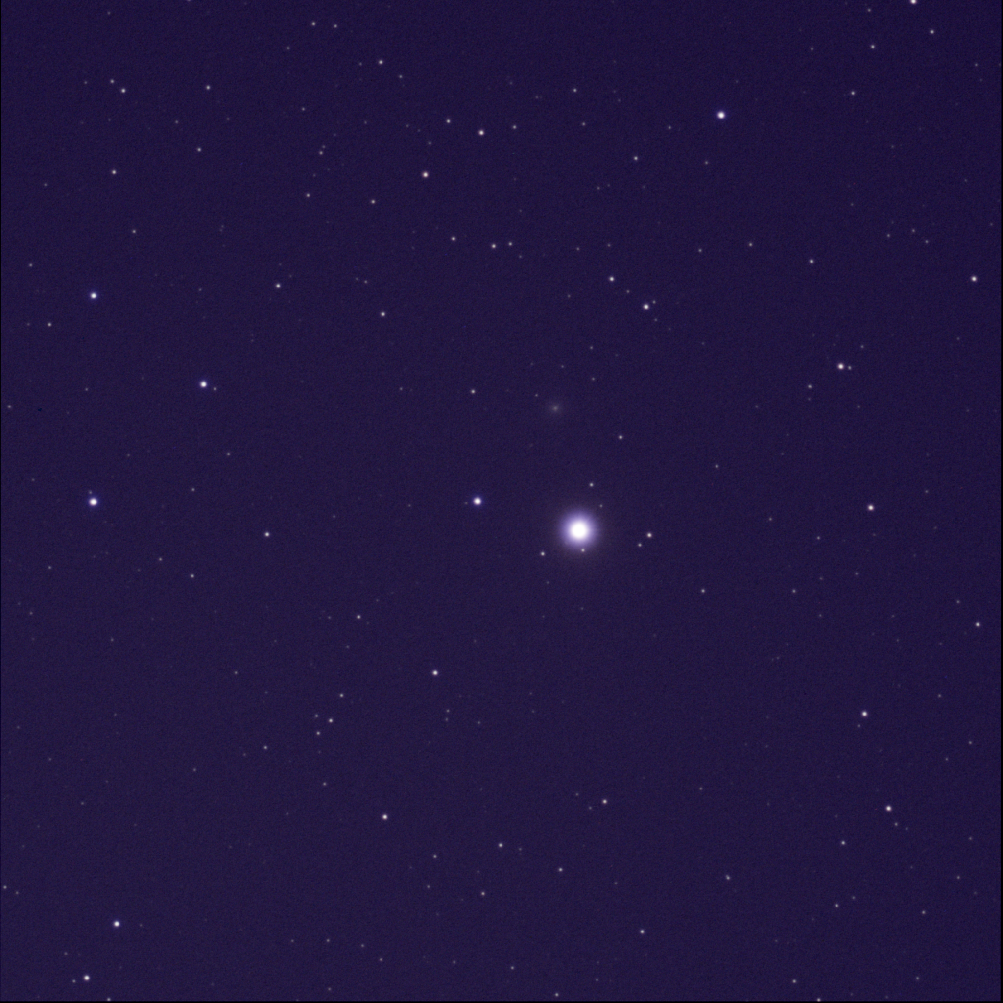

Je fonce en catastrophe sur Stellarium , puis sur Heavens Above. Pointage aux coordonnées: çà passe au ras des pâquerettes, pas d'arbre en face et bingo! :dance: la comète apparaît plein écran.

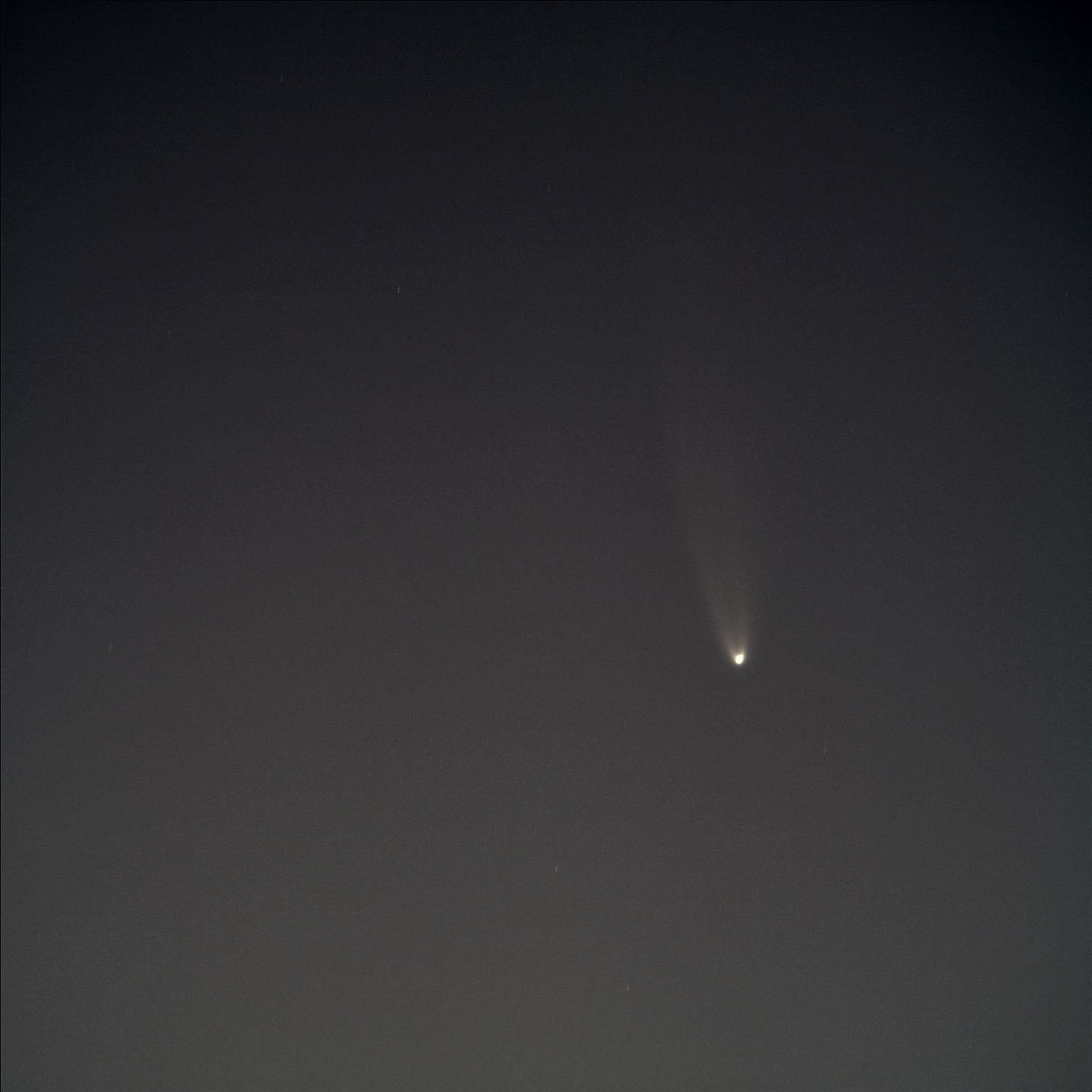

Elle semble sacrément lumineuse: je distingue bien la queue malgré le ciel clair. Je crois que je n'ai pas vu de comète aussi brillante depuis Kohoutek ou Halley

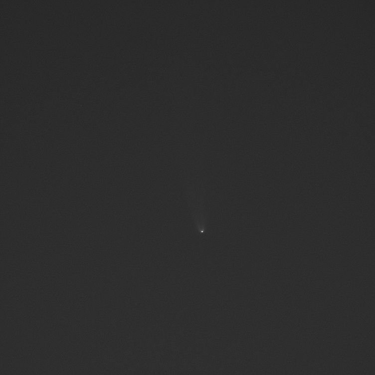

Premier snapshot 1,3s gain 177 température 5°:
Je lance plusieurs stacks, ....sans remarquer que Sharpcap ne stacke rien "could not align" bougre d'âne :angry-banghead: :lol: ; je décoche "align frames" mais il fait de plus en plus jour et je ne peux pas empiler grand chose.
10x1,07s gain 160 à 05h40mn Image prise en 9MPix donc il doit y avoir plus d'un degré de champ

Message par Djibi » 09 juil. 2020, 07:45
Tu l’as eu cette comète, bravo !
Belle persévérance :clap:
VA urbain-an 2
Message par kawa » 09 juil. 2020, 09:00
09 juil. 2020, 07:13
Je me la suis programmée sur Stellarium hier , j'en ai profité pour faire un petit sujet dessus ici du coup .
En tout cas vu l'heure , tres bon tir

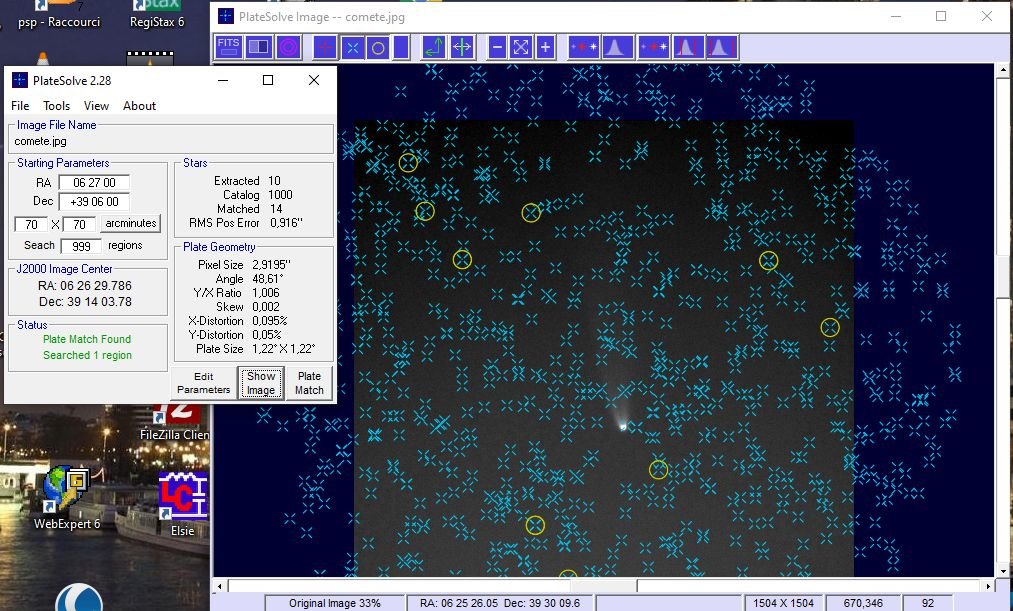

J'ai soumis l'image à PlateSolve2 (même pas peur :mrgreen: )
Il a reconnu 9 étoiles
le champ est de 1,22° x1,22°
Idem avec Astrometry.net
Un peu plus tôt on aurait pu stacker

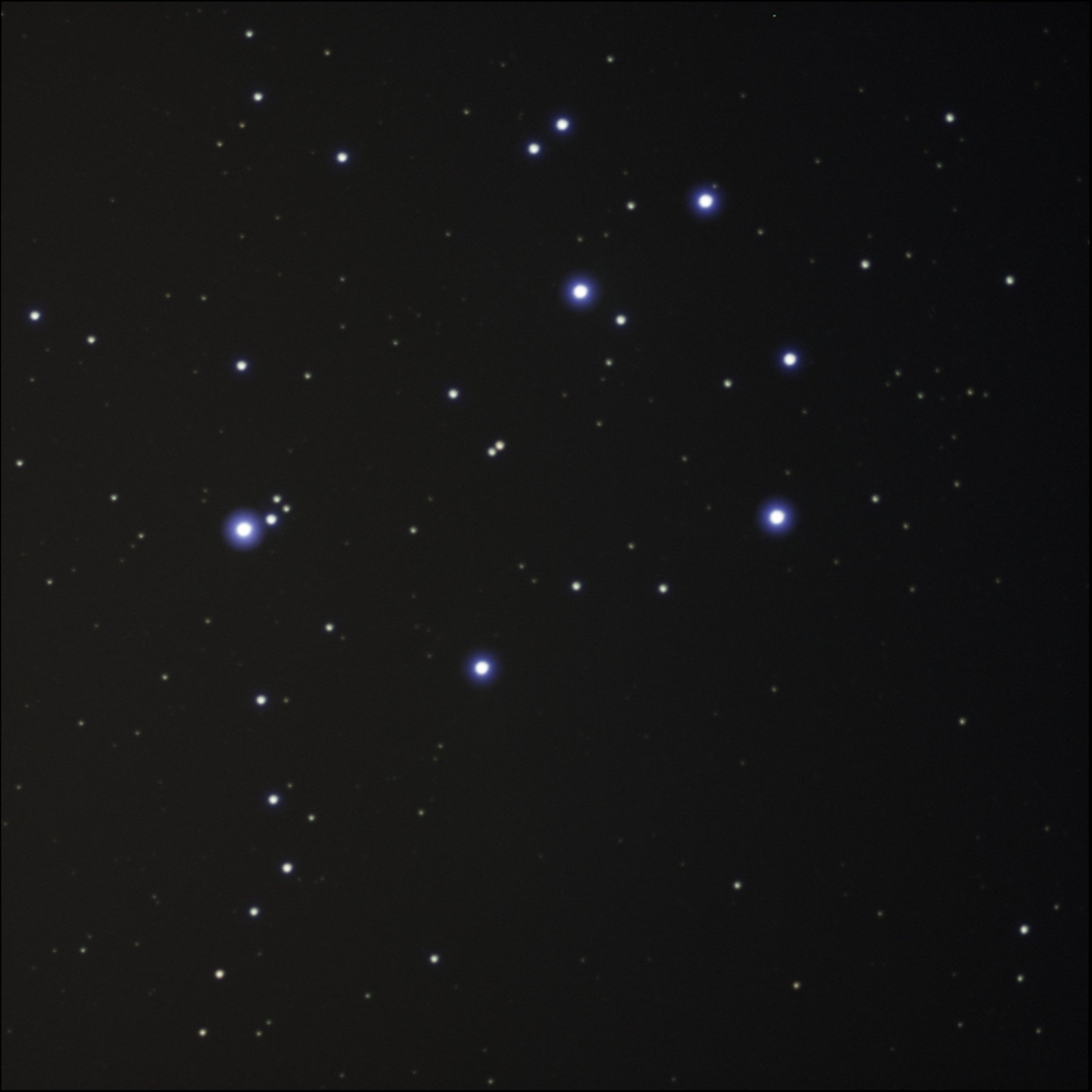

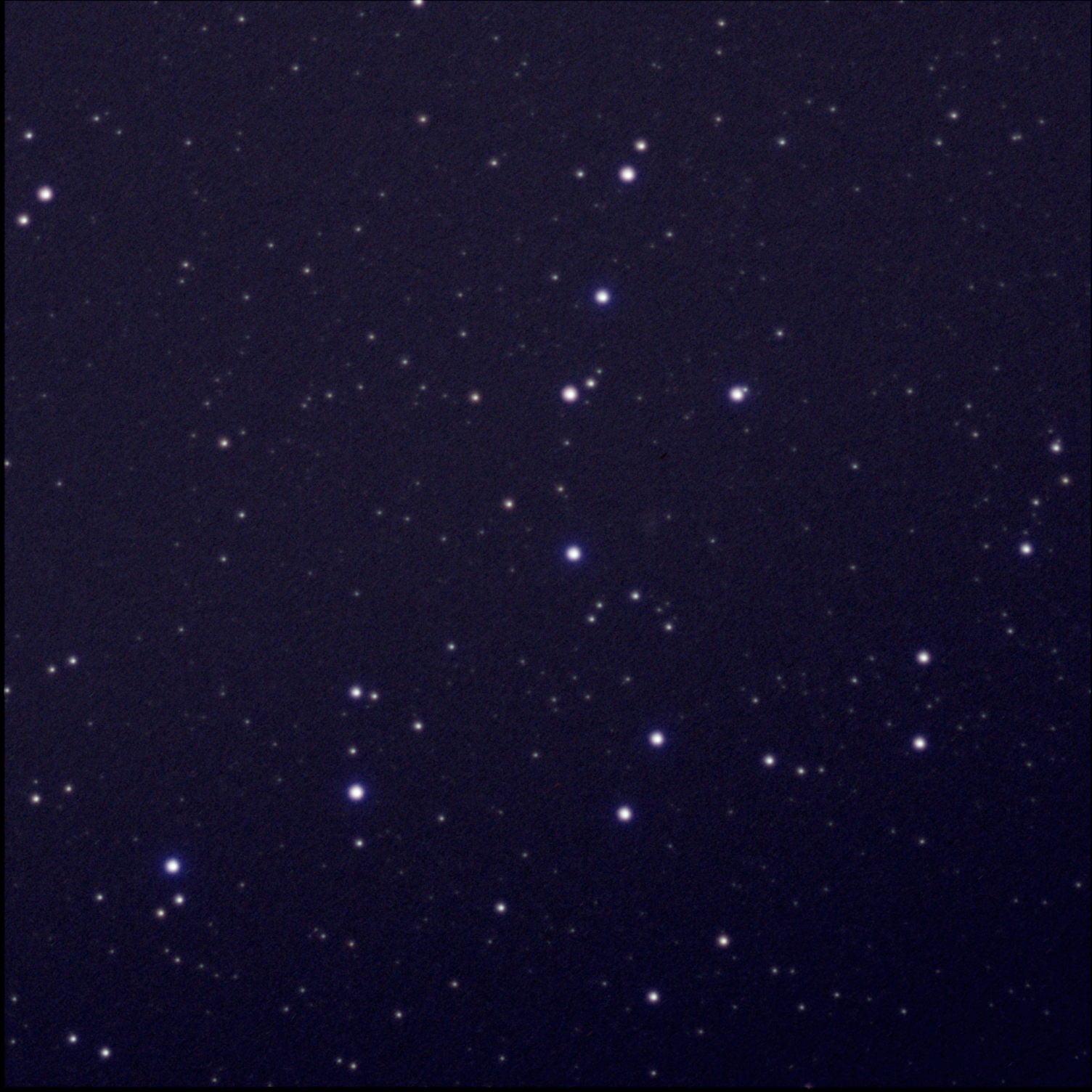

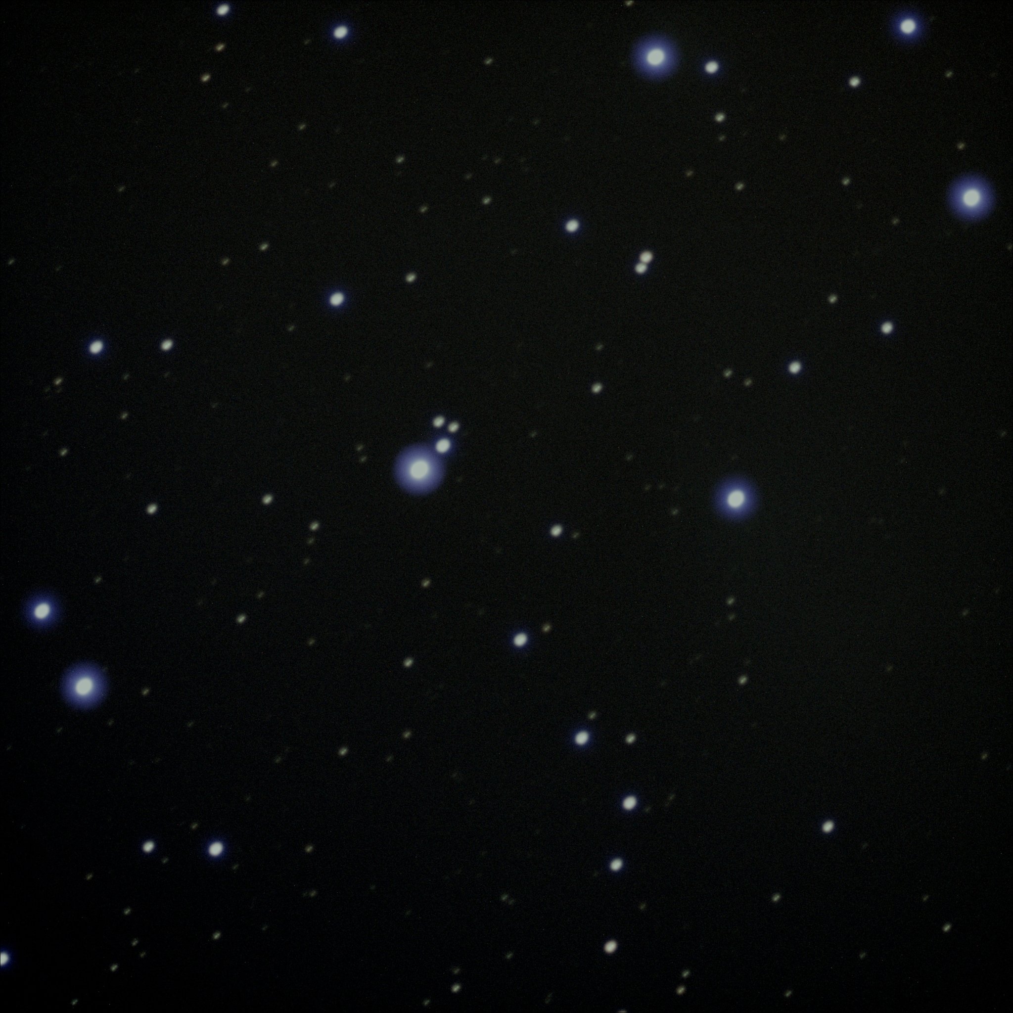

Photo moche d'une partie de M45 à la lunette 102/660
33x3,02s=100s gain=183 léger traitement dans AstroSurface
le jour commençait à se lever; défaut de suivi et de MaP

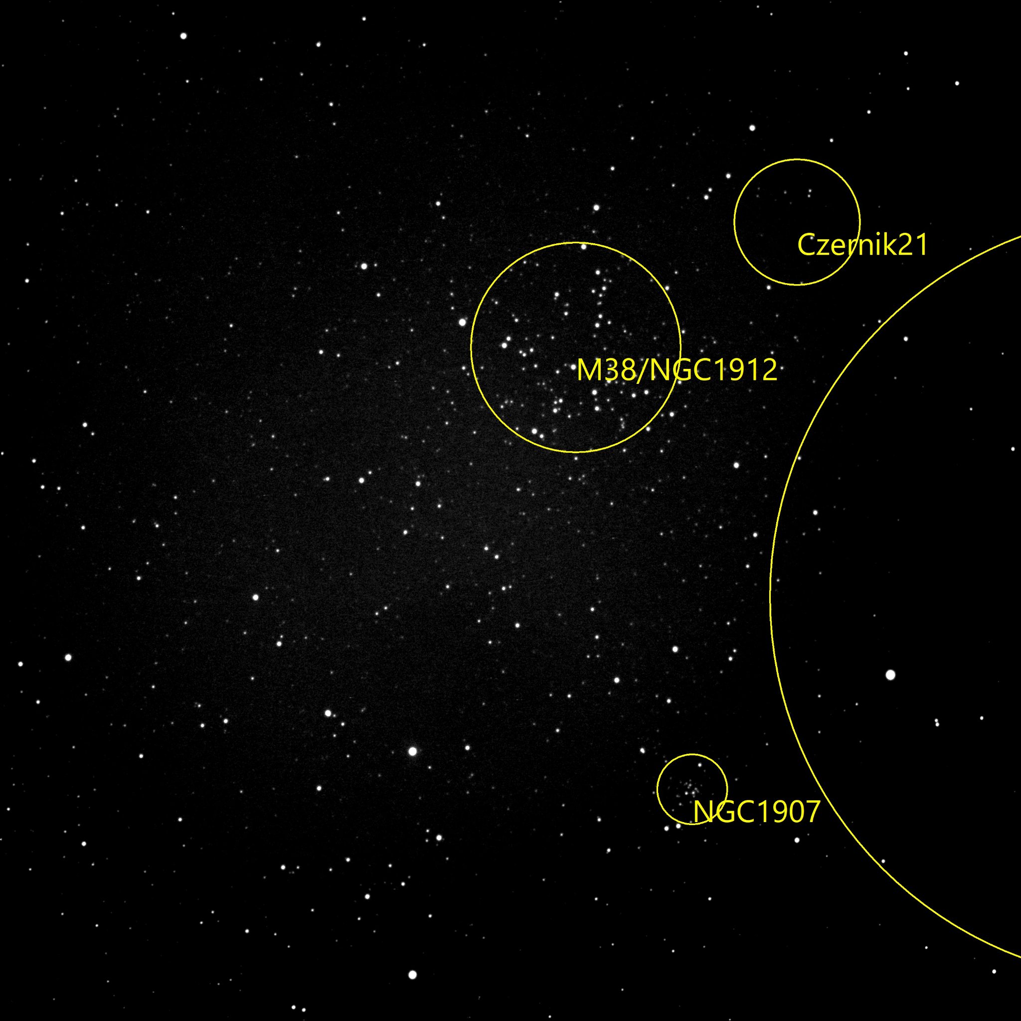

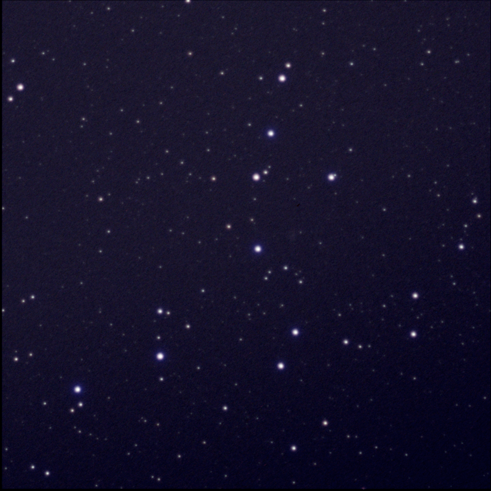

Pointage rapide vers M45; je m'aperçois immédiatement que ce n'est pas la peine de chercher des nébulosités
Je me contente donc de M38; le grand champ (1,22°)me permet de répérer en même temps NGC1907
62 x 2,3s=142s gain 227 avec soustraction du dark frais du jour
Astap voit d'autres choses, mais il a de bons yeux :)
Pas eu le temps de fignoler la MaP.

Hier aussi, j'ai fait M15 mais on a pas le meme champ :lol:
