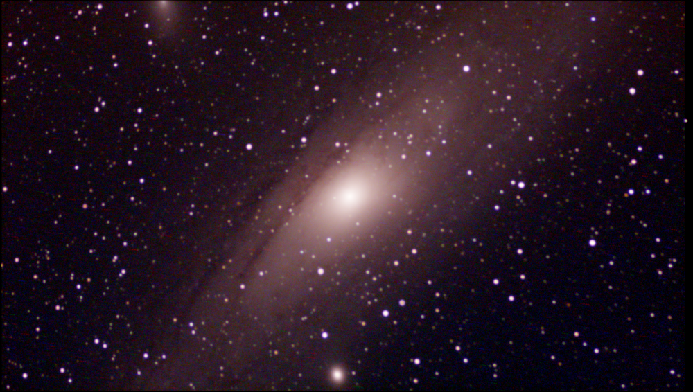

M31 Stack_99frames_1485s

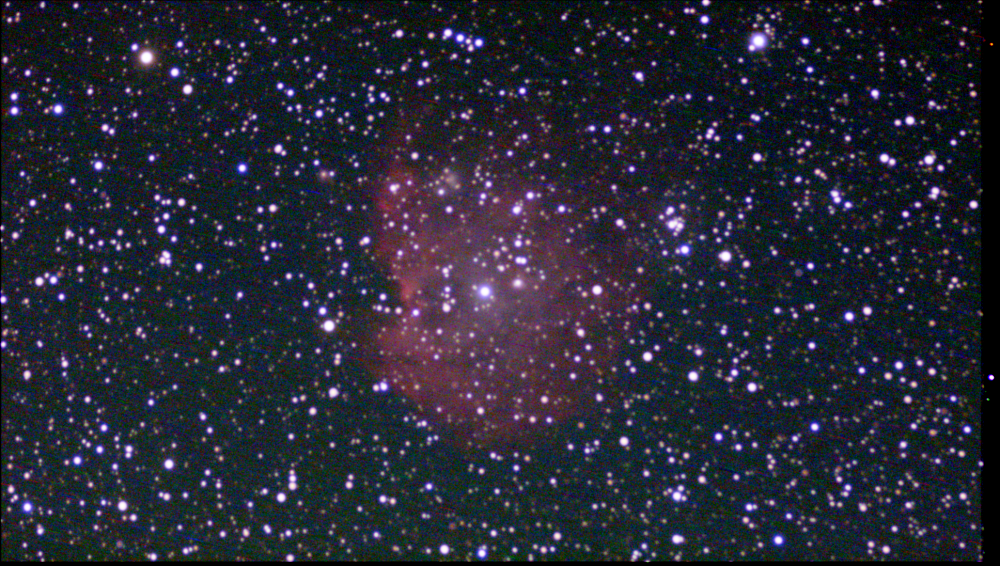

NGC 281 Stack_106frames_1590s

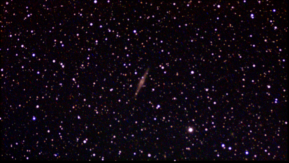

NGC 891 Stack_112frames_1680s

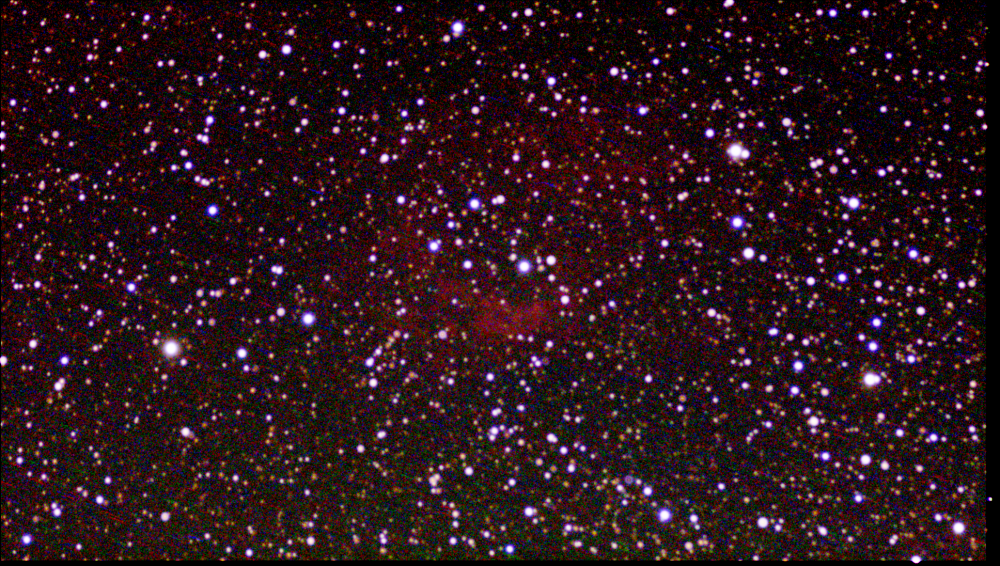

IC 417 Stack_109frames_1635s

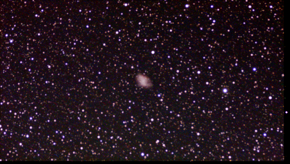

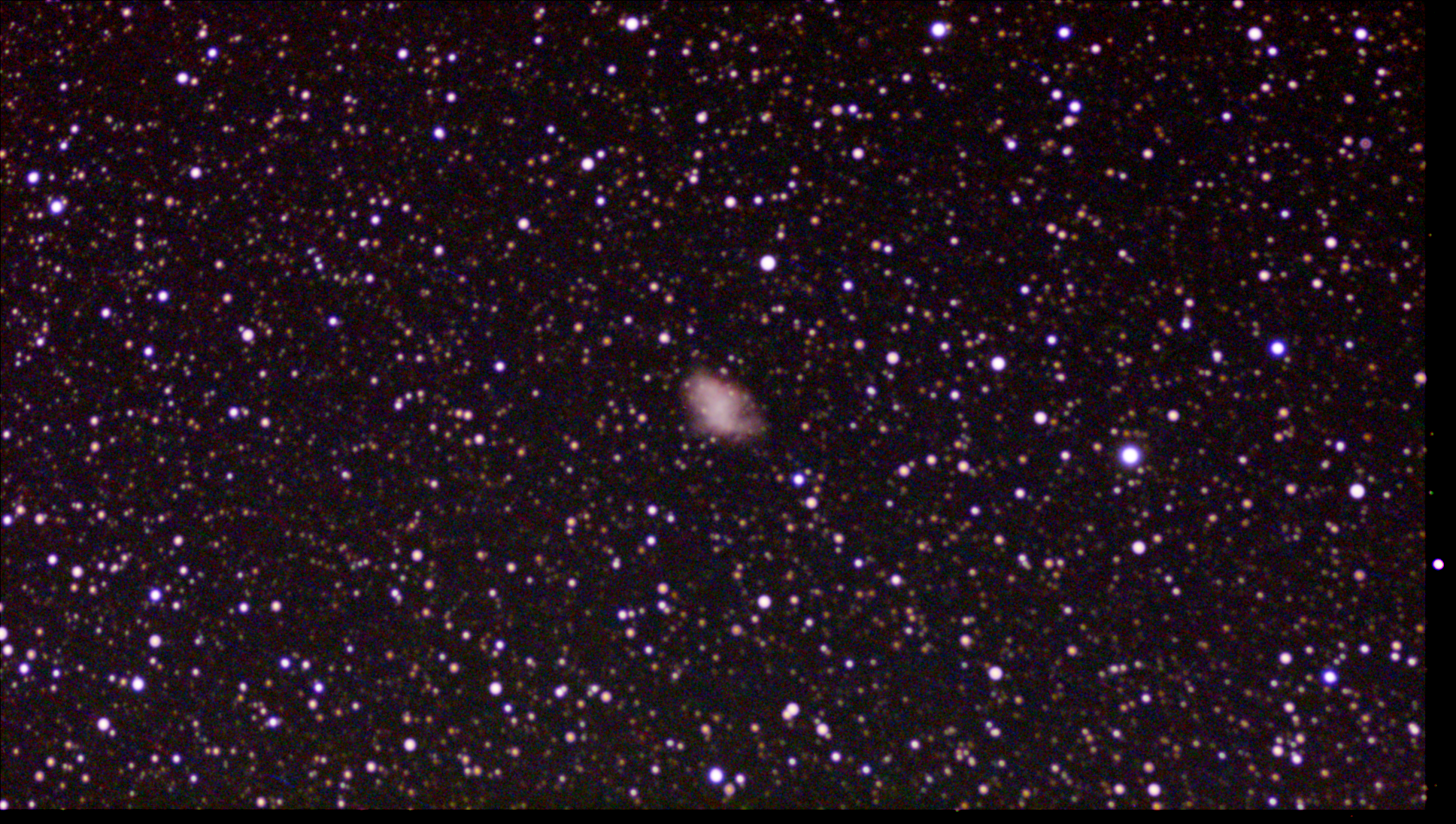

M1 Stack_171frames_2565s

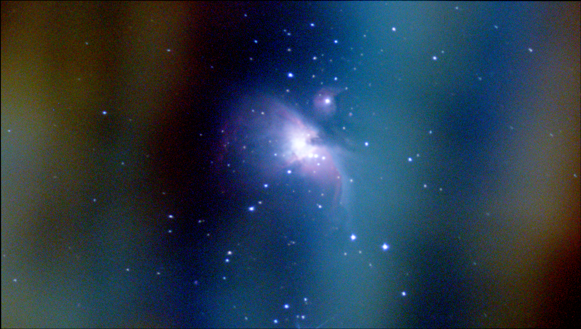

Tentative sur ma première M42 mais malheureusement encore et toujours derrière les branches :x stop au bout de 4frames
M42 Stack_4frames_60s

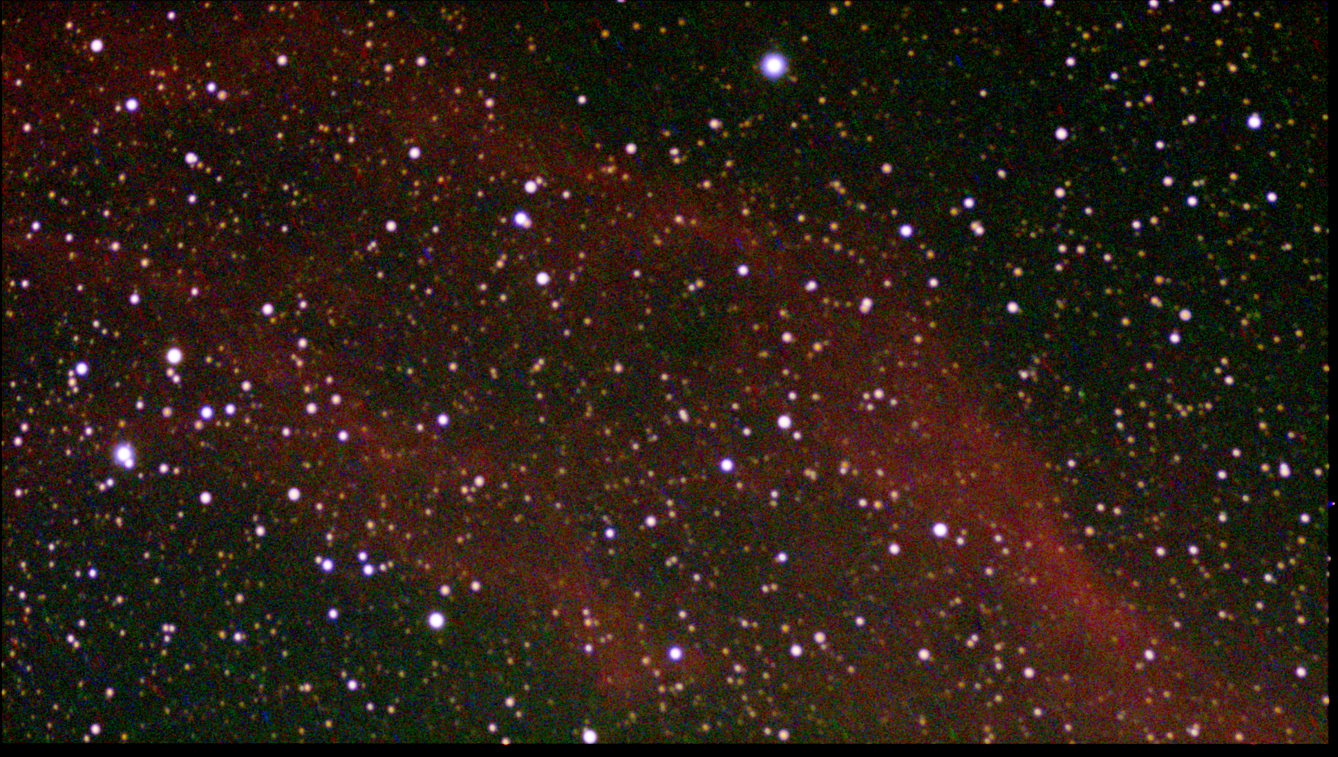

NGC 2174 Stack_150frames_2250s

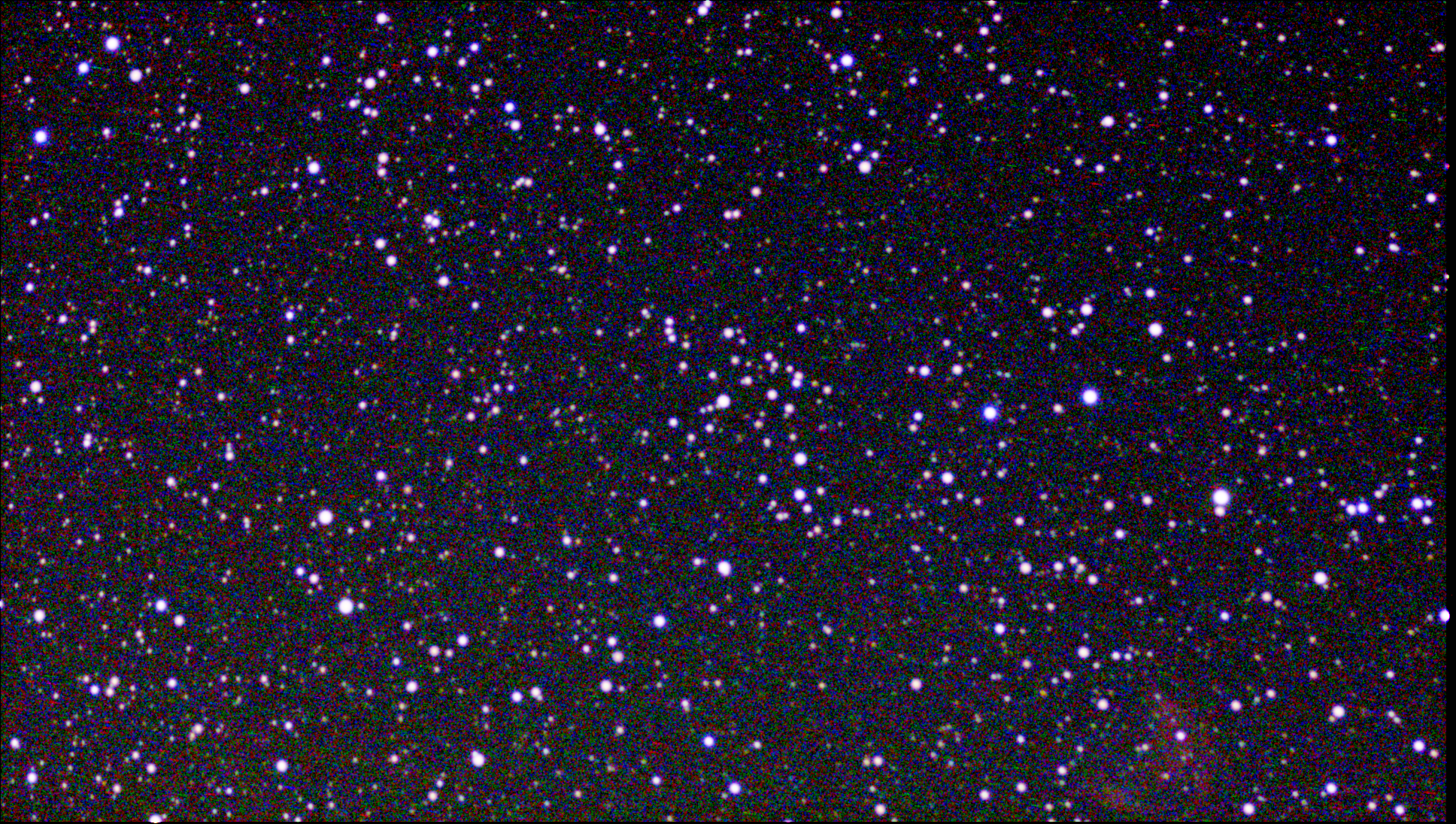

NGC 2244 Stack_112frames_1680s

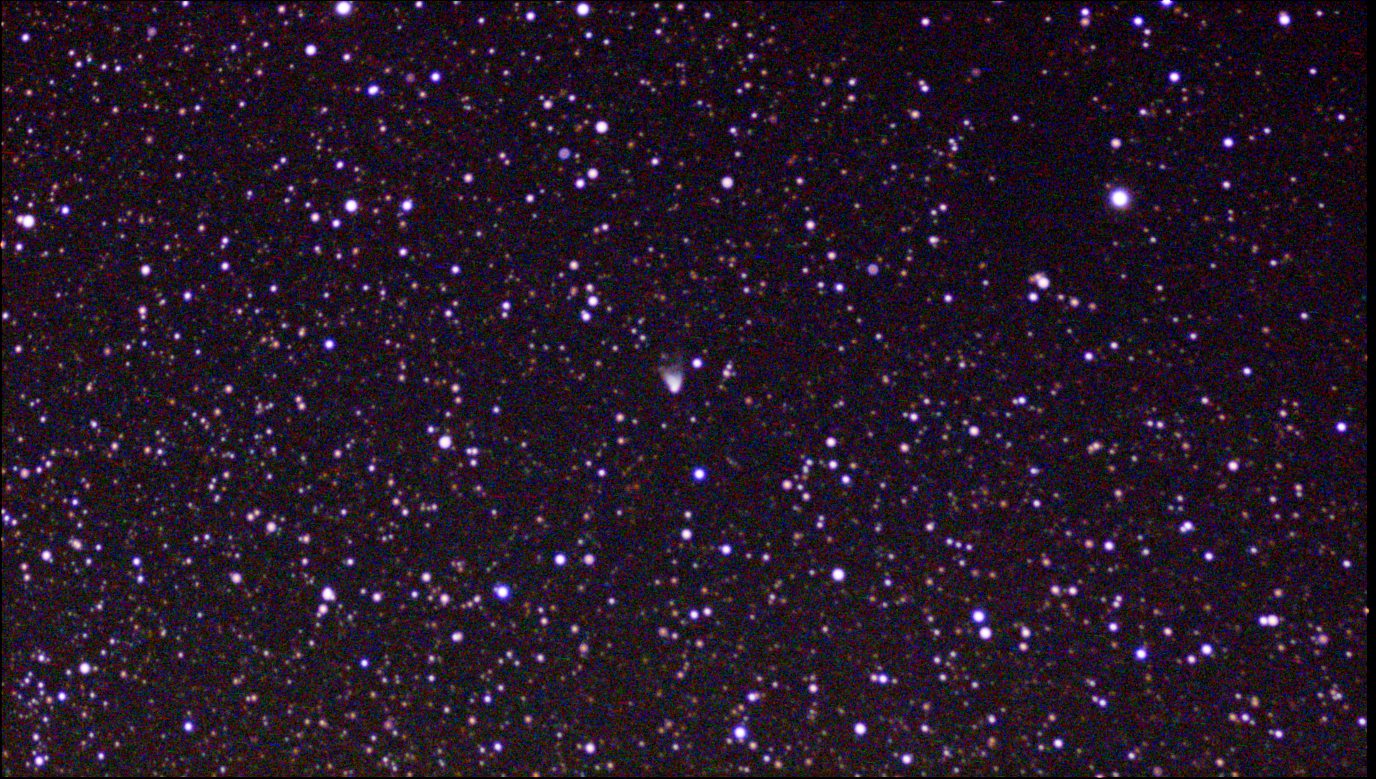

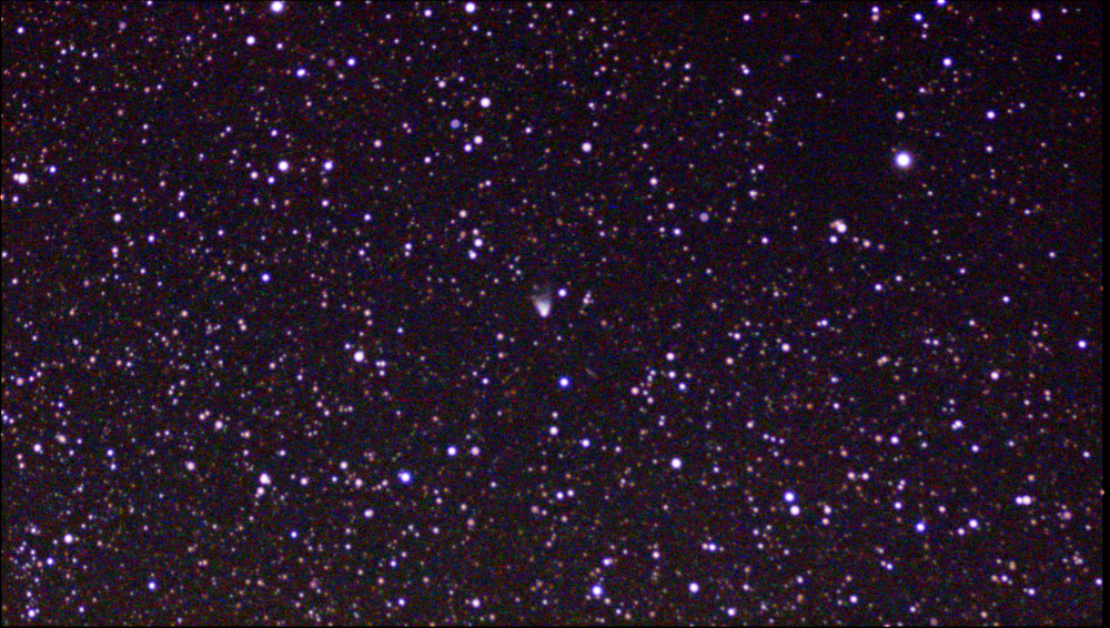

NGC 2261 Stack_27frames_405s

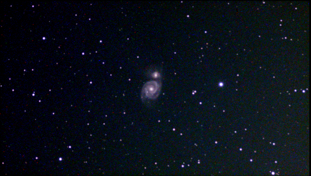

M51 Stack_80frames_1200s
