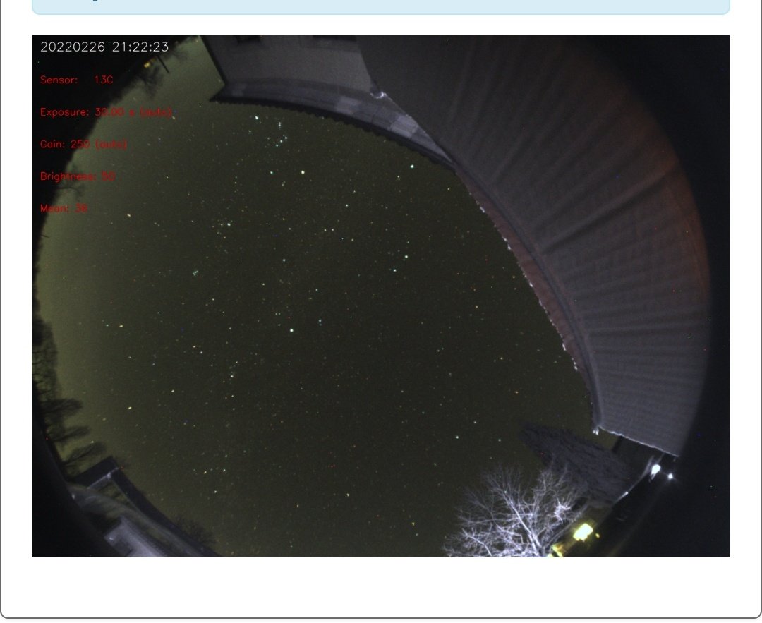

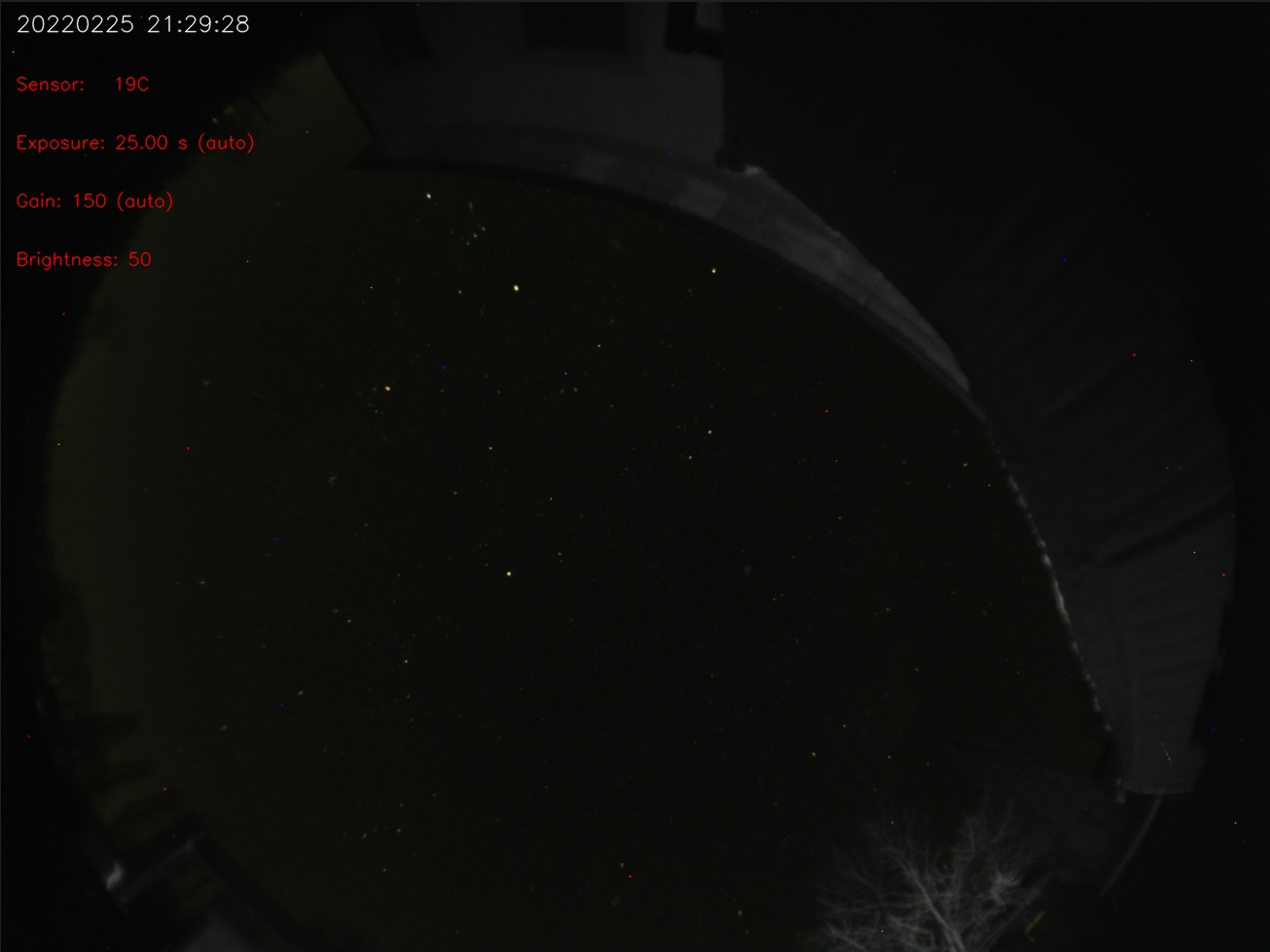

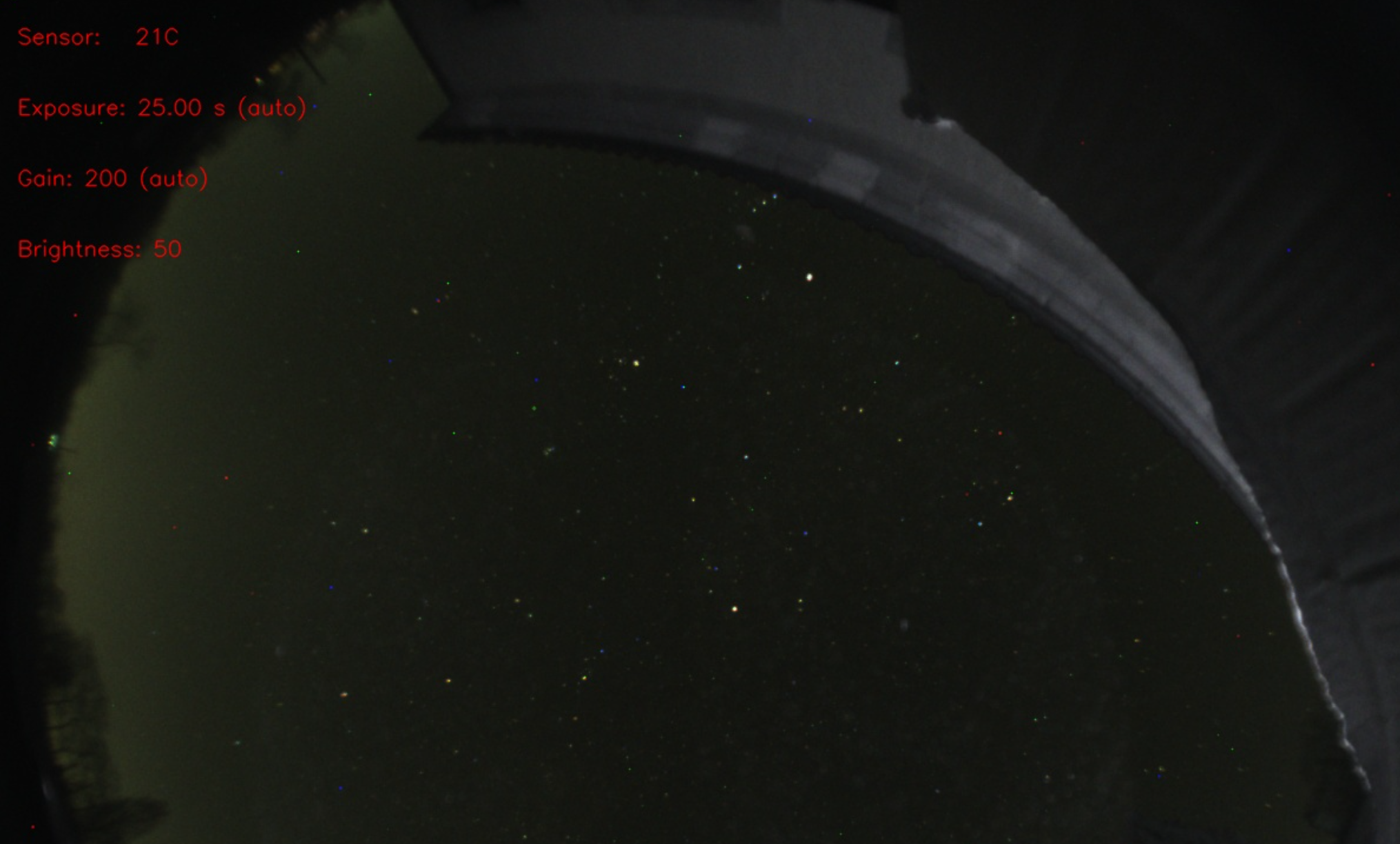

@SBRCoach peux tu me copier tes paramètres du soft Allsky pour ta 224 ? la mienne commence à tourner et je voudrais ajuster...
voilà ce que je commence à obtenir, j'ai mis autogain et là il est monté à 200
mais j'ai une lumière parasite de led IR à droite, cachées par un carton
c'est pas la position définitive, juste test à l'arrache
et la map est à affiner un chouia et là bloqué à 150 mais pose de 25sec aussi et mes paramètres actuels

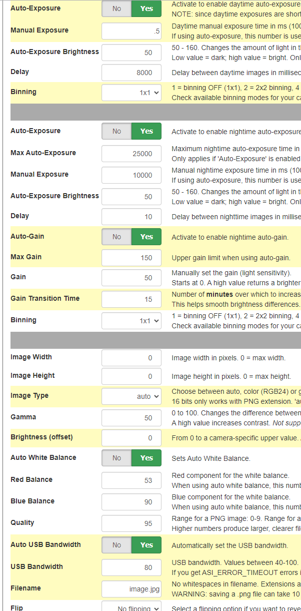

Voilà mes paramètres
En fait moi j'ai fait un script Qui active Mes paramètres (mode "jour") lorsque les lampadaires sont allumés jusque 23h00 et ensuite le script passe à un mode "nuit" apres avec d'autres parametres ...
là ce sont les parametres lampadaires éteints

J'ai appliqué les paramètres, et c'est nettement mieux, merci@SBRCoach
Reste à affiner un chouïa la mise au point
Ici c'est couleur rgb24

ça serait mieux en "RAW 8" je pense ds les parametres .. sauf si tu veux vraiment la couleur

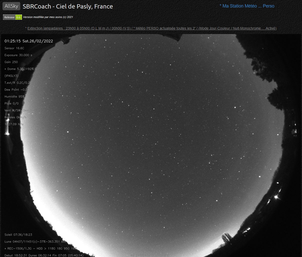

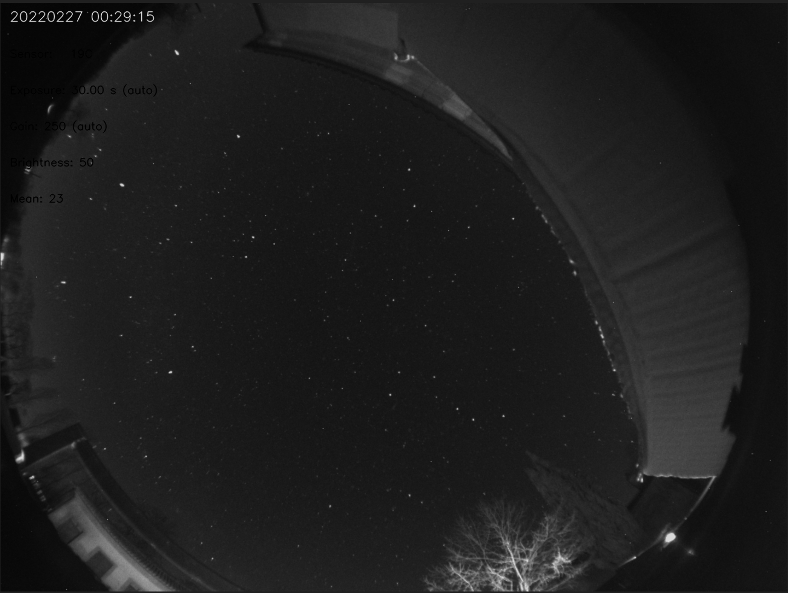

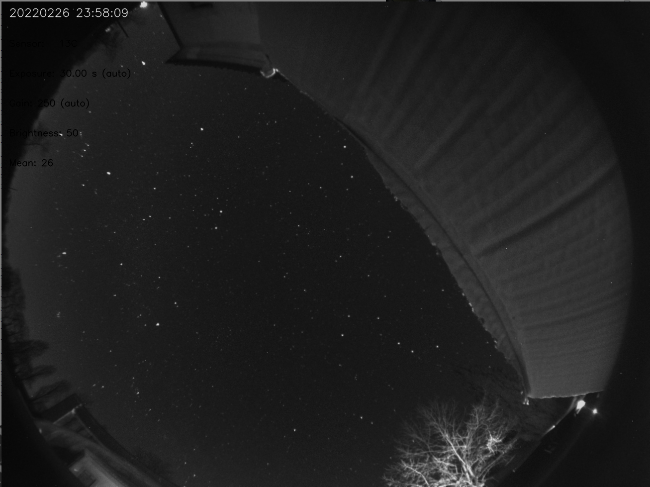

Petites modifs internes au niveau des scripts de ma AllSKY
1/ Ajout automatique des infos d'heure de levé, de couché, % surface lune visible et de distance de la lune ...
Avant, je rentrais cette info manuellement tous les jours c'était pénible et souvent j'avais la flemme ... j'ai enfin trouvé comment faire, comme ça maintenant les infos du LIVE VIEW sont à 100% automatisées.
2/ Ayant une station météo perso (anémomètre, bac récupération eau) , donc des données locales - avec récupération des données toutes les 2' affichées ds le LIVEVIEW, j'avais pas pensé mais je me suis rajouté une petite procédure qui m'envoie automatiquement un message sur ma boite mail (pour ceux qui connaissent via SWAKS) si il pleut et la quantité de pluie détectée ... ça peut tjrs me servir si mon matos est dehors à imager et moi à l'intérieur, comme ça, ça m'évite de jeter un œil et à psychoter quand le ciel est incertain)
Finalement, pas besoin de rajouter un détecteur de pluie spécifique, tout est inclus dans ce cas. (dommage que j'ai pas un observatoire, ça pourrait servir pour fermer le toi à moindre frais) ... qui sait, un jour si je déménage ...

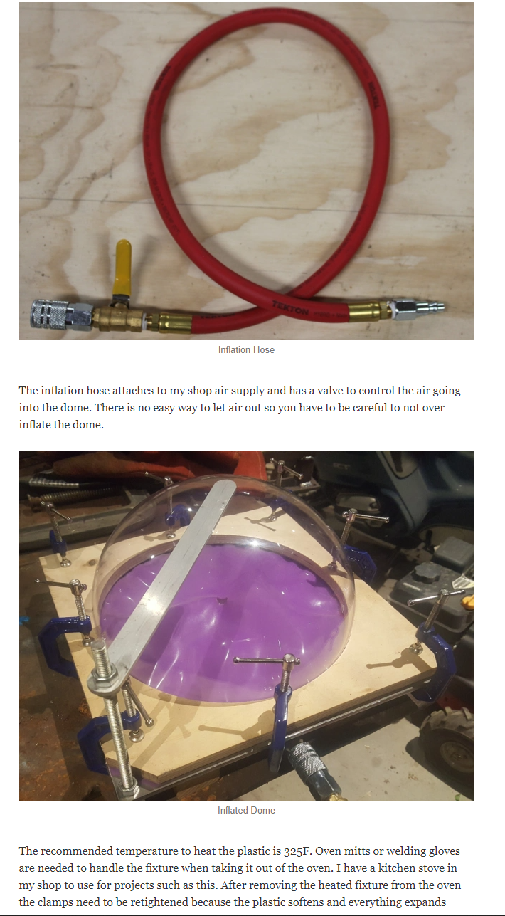

tiens donc, je ne savais pas que l'on pouvait se fabriquer soi même ses domes acrylique !
regardez ici : https://jimhannon.wordpress.com/2021/10 ... XmbYZbmneE
En fait on prend une feuille d'acrylique, on la pose sur une plaque métallique percée au centre, par dessus une plaque percée du diamètre du dome, une jauge pour la hauteur, on mets au four à 160°, à température on sort le tout et on insufle de l'air, et ça se forme....
Serais ce aussi simple ?

oui il faut faire la cuisine aussi maintenant !
d'ailleurs toi qui a le four qui va bien, tu pourrais nous en fabriquer plein !!! voilà une idée qui me plaît, avec les pains au chocolat !!!

Il faut mieux éviter de cultiver les champignons plastiques dans un four alimentaire

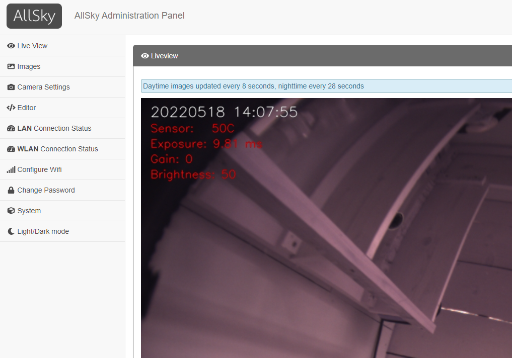

la mienne était arrêtée, je viens de la démarrer, à l'intérieur de l'obs.
température intérieure d'ambiance : 29° température capteur relevée par le soft Allsky : 50° bon, j'ai clairement un souci !!!
Boite ouverte :
- radiateurs du Pi hyper chauds, je peux pas poser le doigt dessus !
- convertisseur 12v-5v très chaud aussi mais tenable au doigt
Apparemment le pi ne peux pas etre dans la boite !
sauf l'hiver éventuellement, mais sinon il chauffe vraiment trop !
conclusion me semble t il : laisser le Pi dan l'obs et donc tirer un cable USB long..... USB2 je suppose que ça suffira...
quoique la caméra se maintient à 40°, là elle est hors de la boite, dans l'ambiance obs qui est à 30°, donc +10°, alors qu'est ce que va donner si je la mets sur le toit au soleil d'été !
ohhh pas simple tout ça.......
