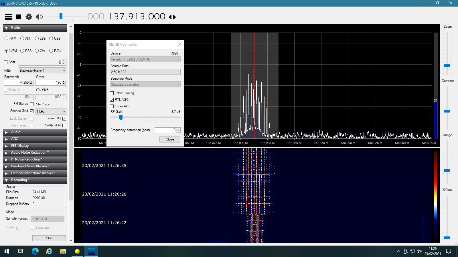

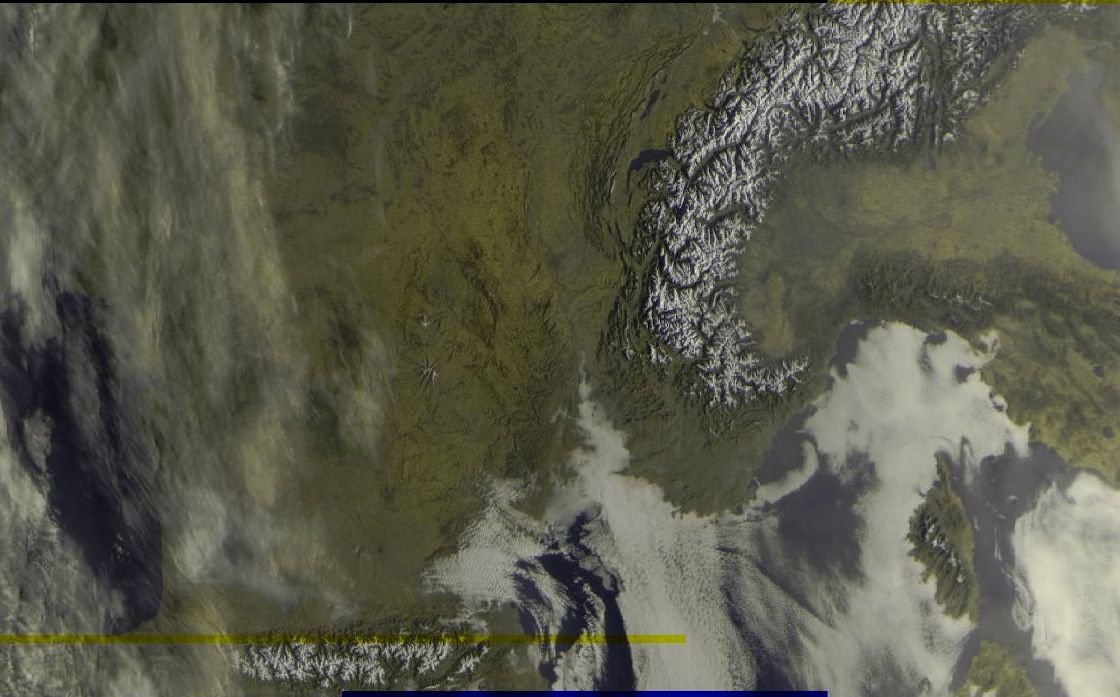

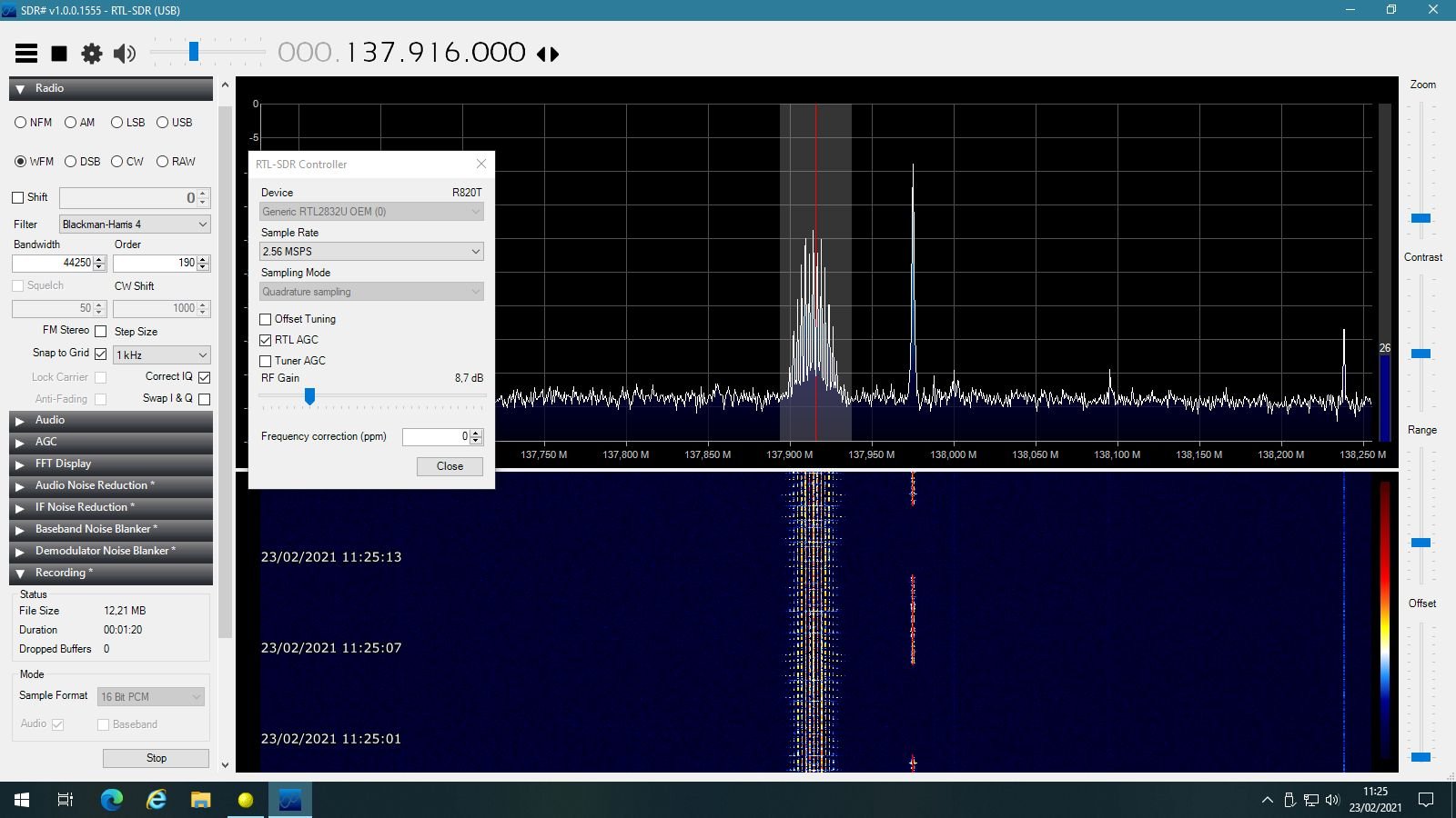

Message par pejive » 23 févr. 2021, 11:40

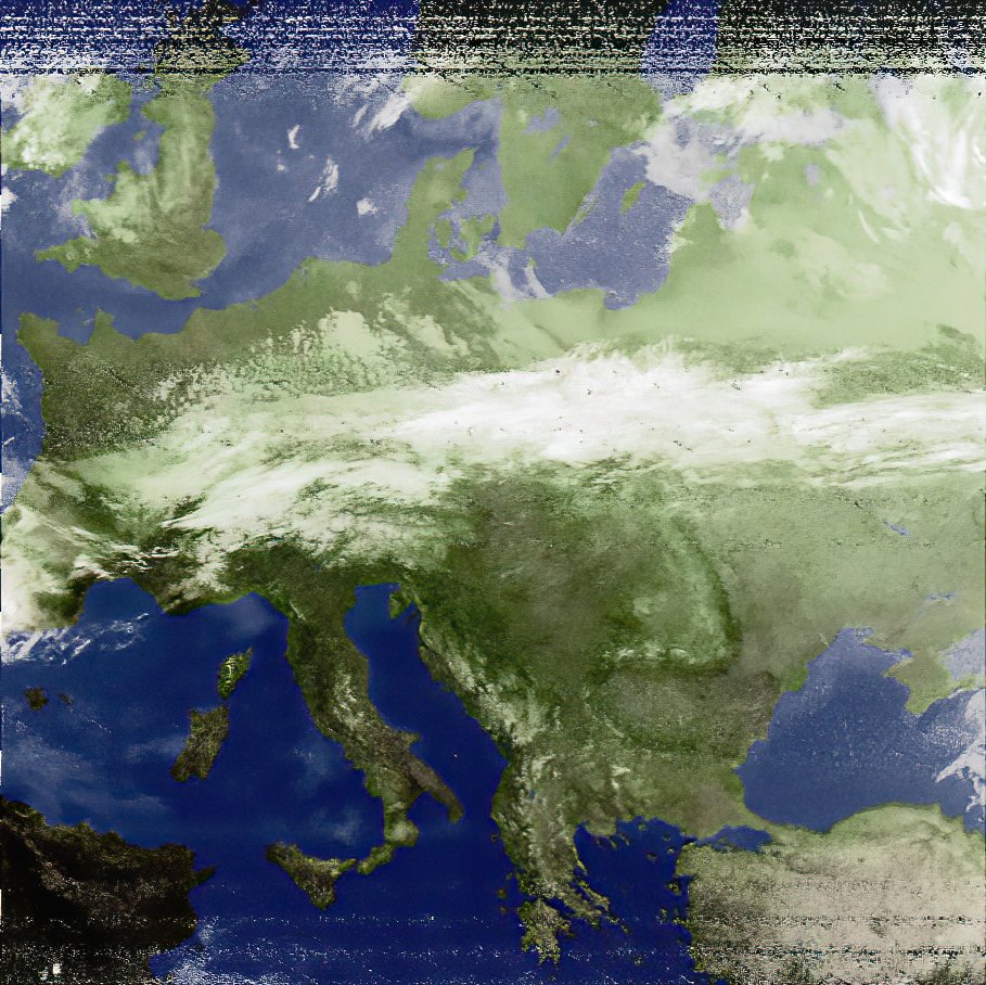

et un NOAA18 qui décoiffe, en rase-mottes :D
avec un très fort signal à côté, que l'on observe assez souvent; je crois que c'est une télémètrie
les 2 canaux IR et visible
colorisation HVCT

Message par Poussin » 23 févr. 2021, 17:49
Je confirme pour le voile degeulasse sur le sud
Réception satellites météo
Message par Caprice » 23 févr. 2021, 17:52
Et il couvre aussi le bassin grenoblois.. :(
Belle prise encore @pejive :clap:
Message par Fabiolat74 » 23 févr. 2021, 18:25
oui je confirme egalement a l heure actuelle en haute savoie le voile du sahara est la

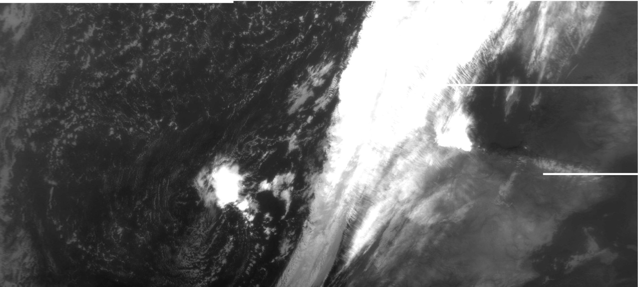

Message par pejive » 24 févr. 2021, 21:08

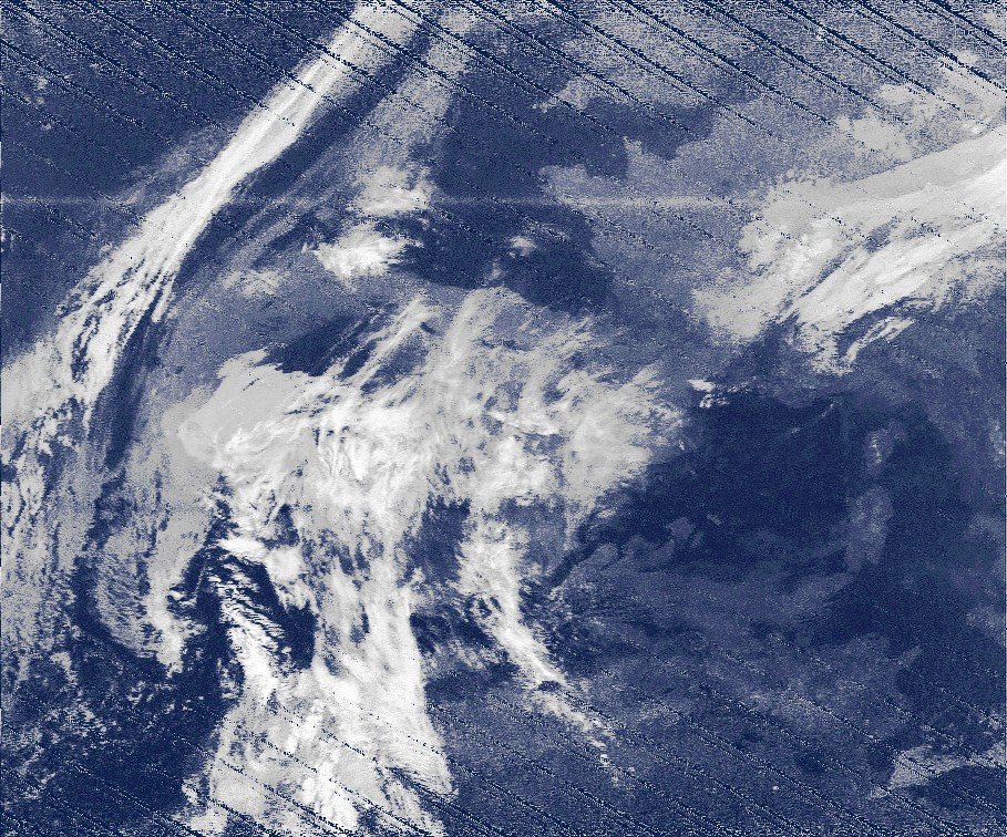

Un petit bout de Meteor de 20h50 (j'ai manqué tous les bons passages aujourd'hui :( ) en infrarouge 10,5 microns
belle formation nuageuse sur l'océan
Le Sud-Ouest de la France est à droite :( goto télévision :mrgreen:

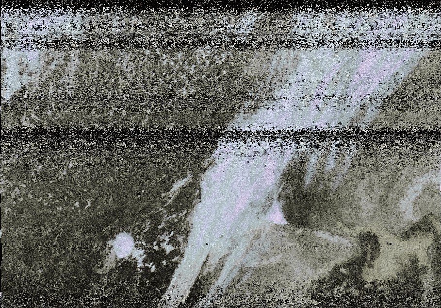

Message par pejive » 24 févr. 2021, 22:57
Petite curiosité :)
habituellement de nuit le canal visible des NOAA ne donne rien.
Ce soir les nuages sont éclairés par la Lune.
image visible colorisée HVC (belle remontée de sable sur le Languedoc :o )
image infrarouge en fausses couleurs

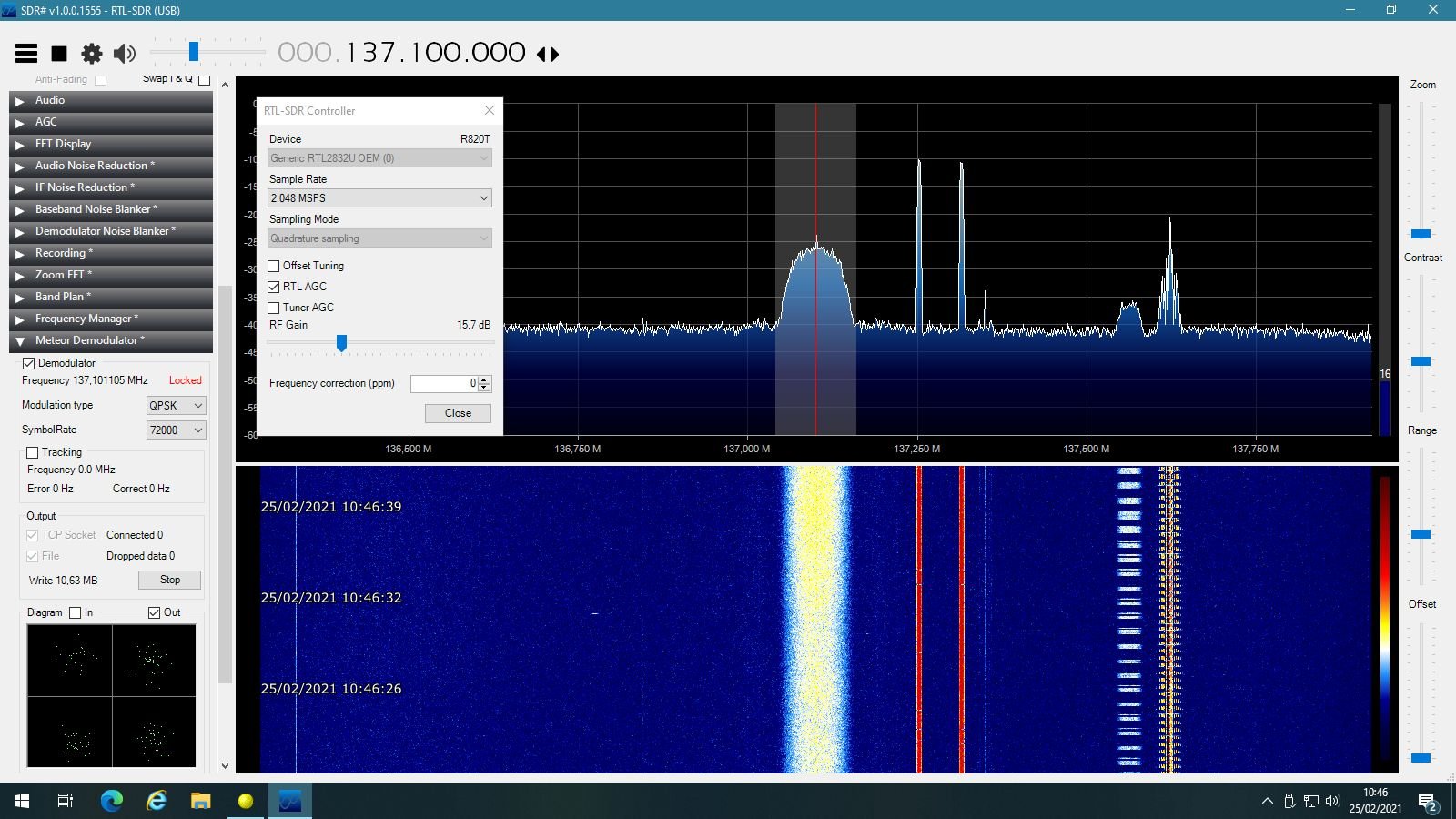

Message par pejive » 25 févr. 2021, 09:22

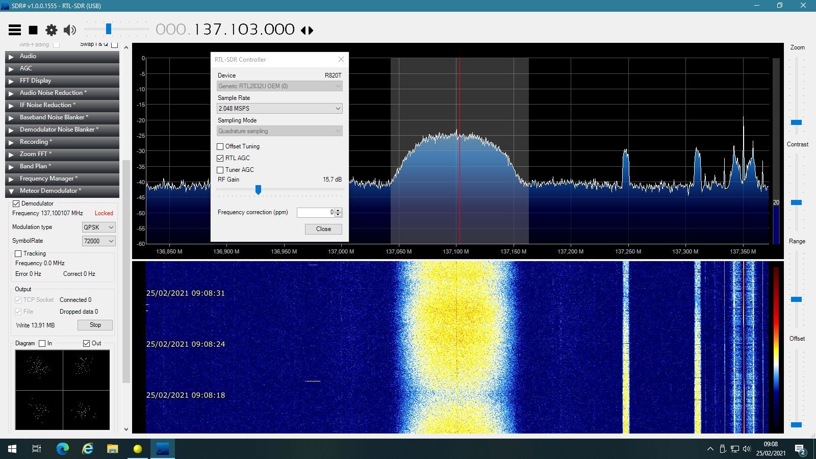

Meteor passage presque à la verticale, mais un peu à l'Est, avec antenne sur le balcon mais à l'Ouest, d'où quelques coupures
:( même sur le Sahara c'est bouché
Sur 137,350 MHz un signal de télémétrie associé à NOAA 15 qui passait en même temps
Il y a des favorisés :D

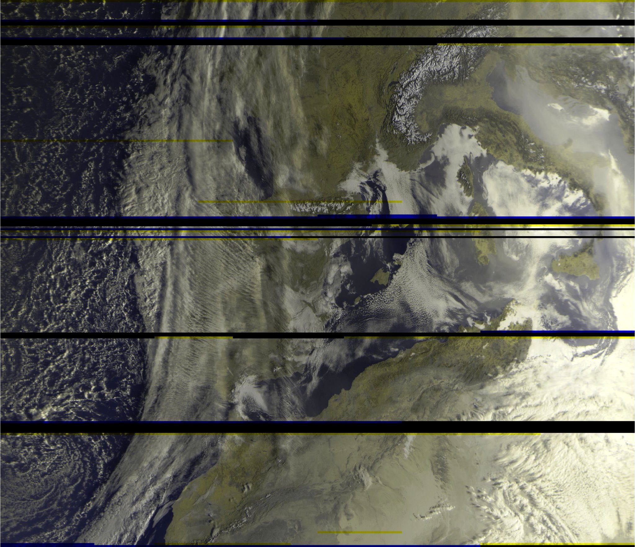

Message par pejive » 25 févr. 2021, 11:02
Vue sur l'Atlantique (Irlande en haut à droite); loin mais du bon côté :D
beaucoup de signaux sur la bande; à droite NOAA15 sur 137,620 MHz

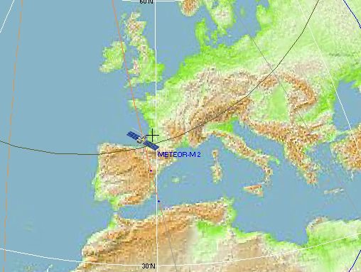

Oui çà doit être çà. @turbojf voit la Lune :)
De nuit il n'y a que l'infrarouge sur Meteor.
Tu peux peut-être tenter celui de 20h en orientant ton antenne à l'Ouest; il y a noaa 15 juste avant pour se régler
