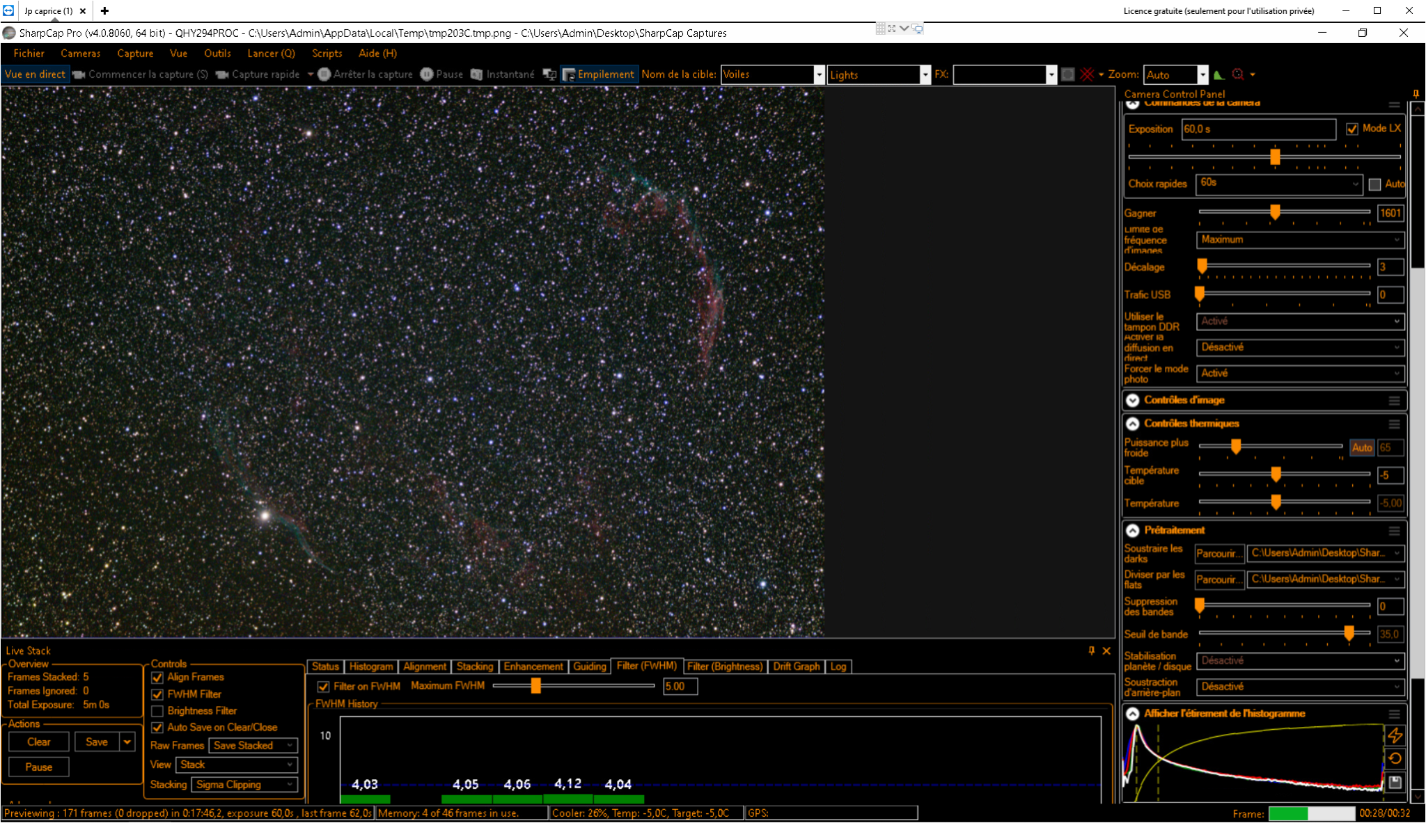

Je pointe dans les Voiles du Cygne et horreur ! un morceau de peinture graphite issue de l'intérieur du correcteur de l'evo se retrouve en plein milieu du capteur. Obligé bien sûr de tout démonter, nettoyer, remonter, re MAPer re Flater.. et c'est reparti :mrgreen:
En 5 minutes, bon elles sont là mais elles ne se dévoilent pas beaucoup non plus, je vais attendre un peu plus

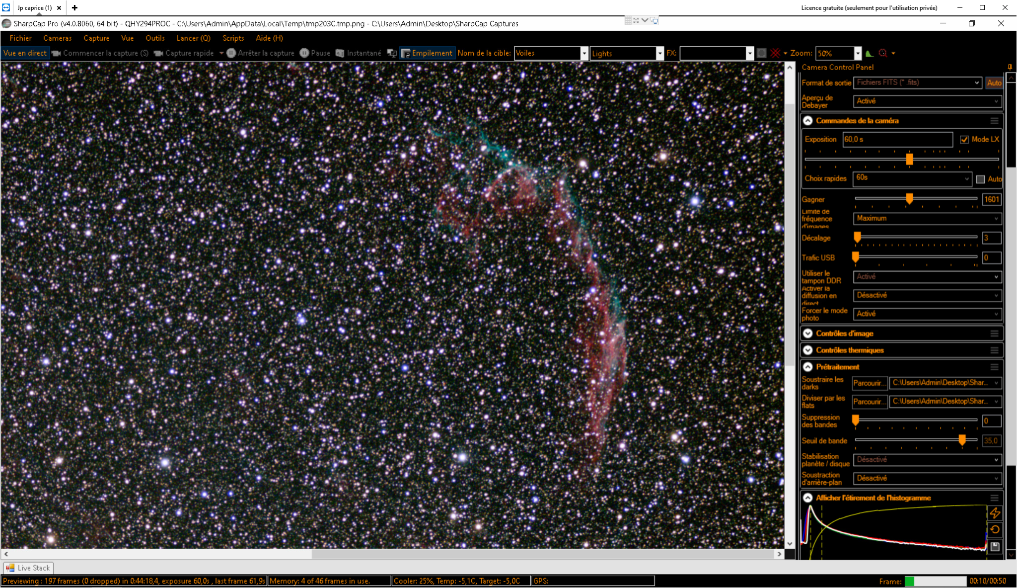

Voiles du Cygne 5x60s gain 1601 offset 3 dark+flat sans guidage
Je retente le guidage, la FWHM ne s'en ressent pas vraiment, au moins ce n'est pas pire, ici à 16 minutes
Voiles du Cygne 16x60s gain 1601 offset 3 dark+flat avec guidage
Je pousse à 30 minutes mais je gagne surtout du chromatisme
Voiles du Cygne 30x60s gain 1601 offset 3 dark+flat avec guidage
Dur sans filtre, ou je m'y prends mal. Avec toutes ces étoiles et l'absence de filtre ir-cut, ça n'aide pas non plus. D'ailleurs si vous avez un tuyaux pour intercaler un filtre ir-cut dans la chaine, sachant que la QHY est vissée directement au correcteur EvoFF en M42 avec à priori le bon backfocus (j'ai peut-être 0,5 mm de marge) je suis preneur ! :ave:

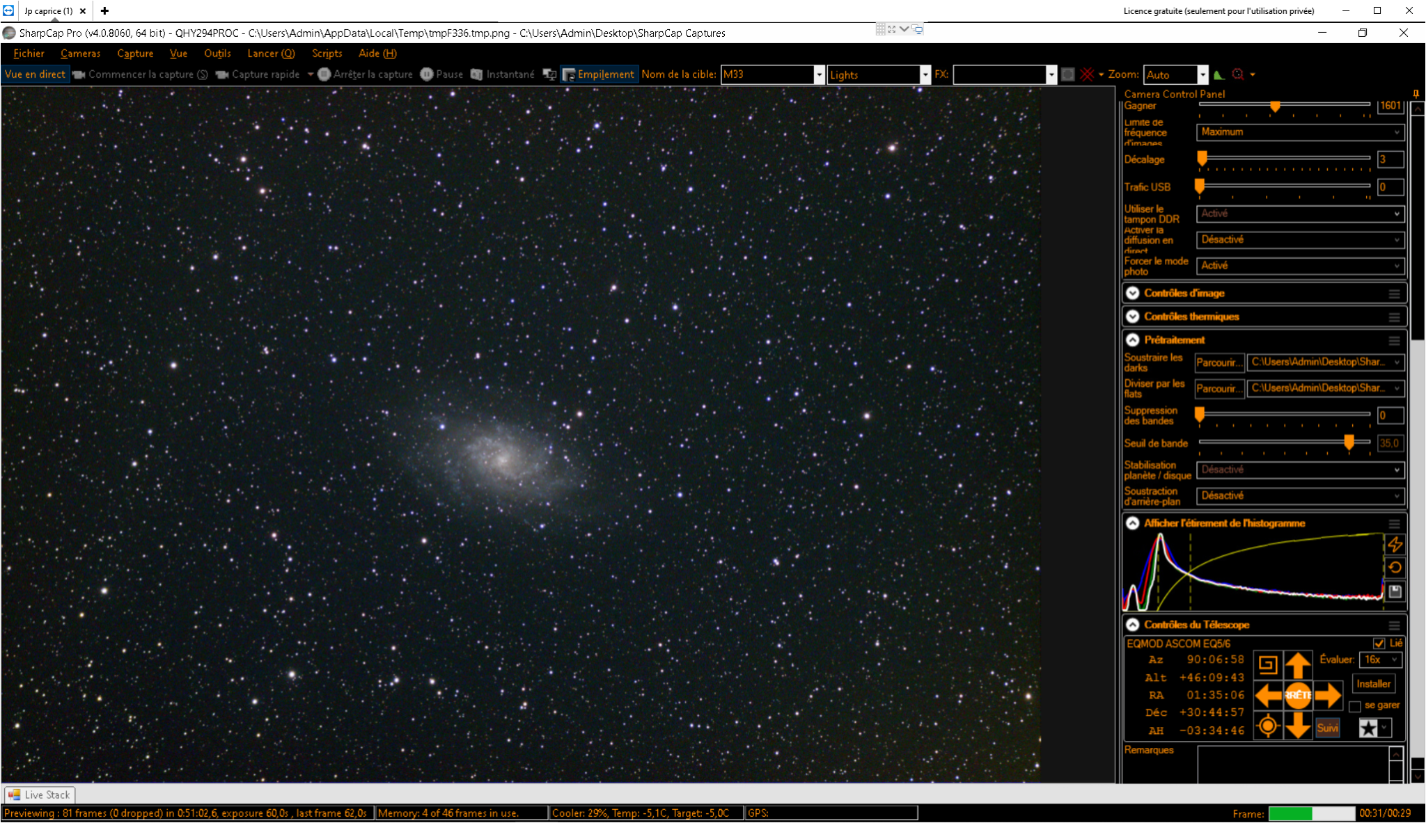

Cette fois, c'est parti sur M31 plein cadre ! Elle est presque petite comme ça :D
M31 5x60s gain 1601 offset 3 dark+flat avec guidage
M31 10x60s gain 1601 offset 3 dark+flat avec guidage
22 minutes et d'un peu plus près
Je vais laisser du temps je crois. C'est typiquement là où se serait bien que QHY arrive à développer un algo pour débayeriser les images en mode 47Mpixels :pray:

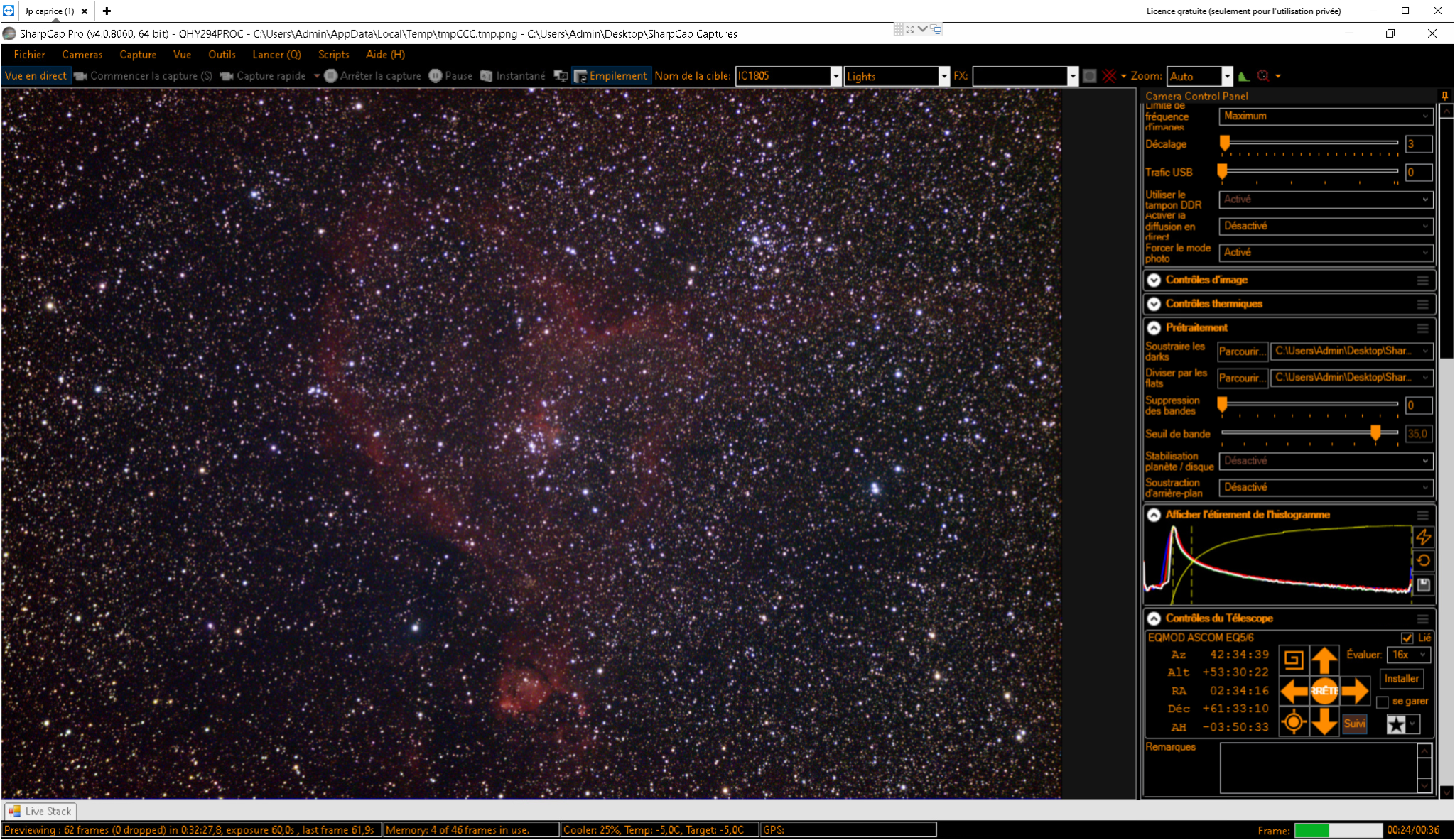

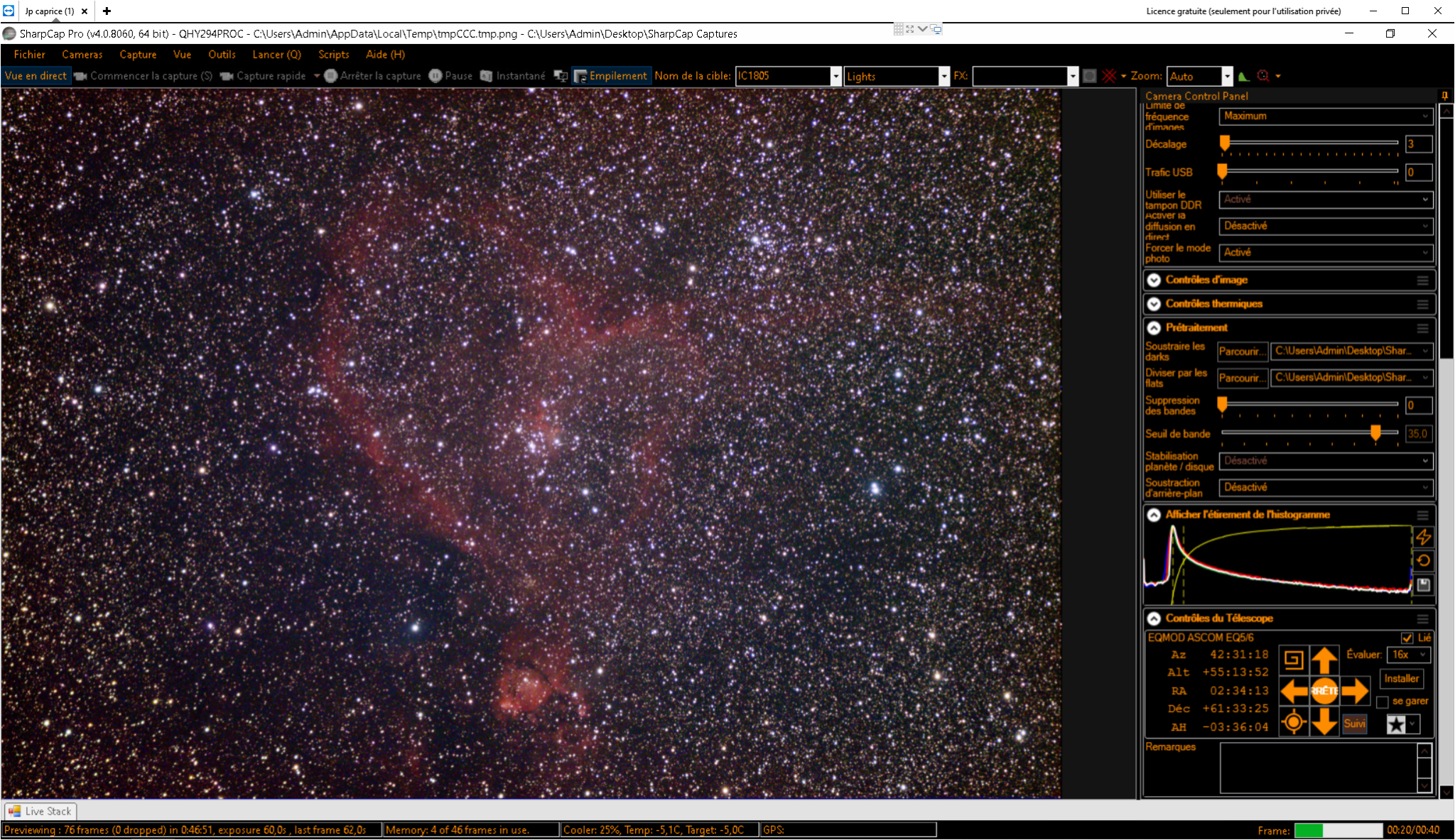

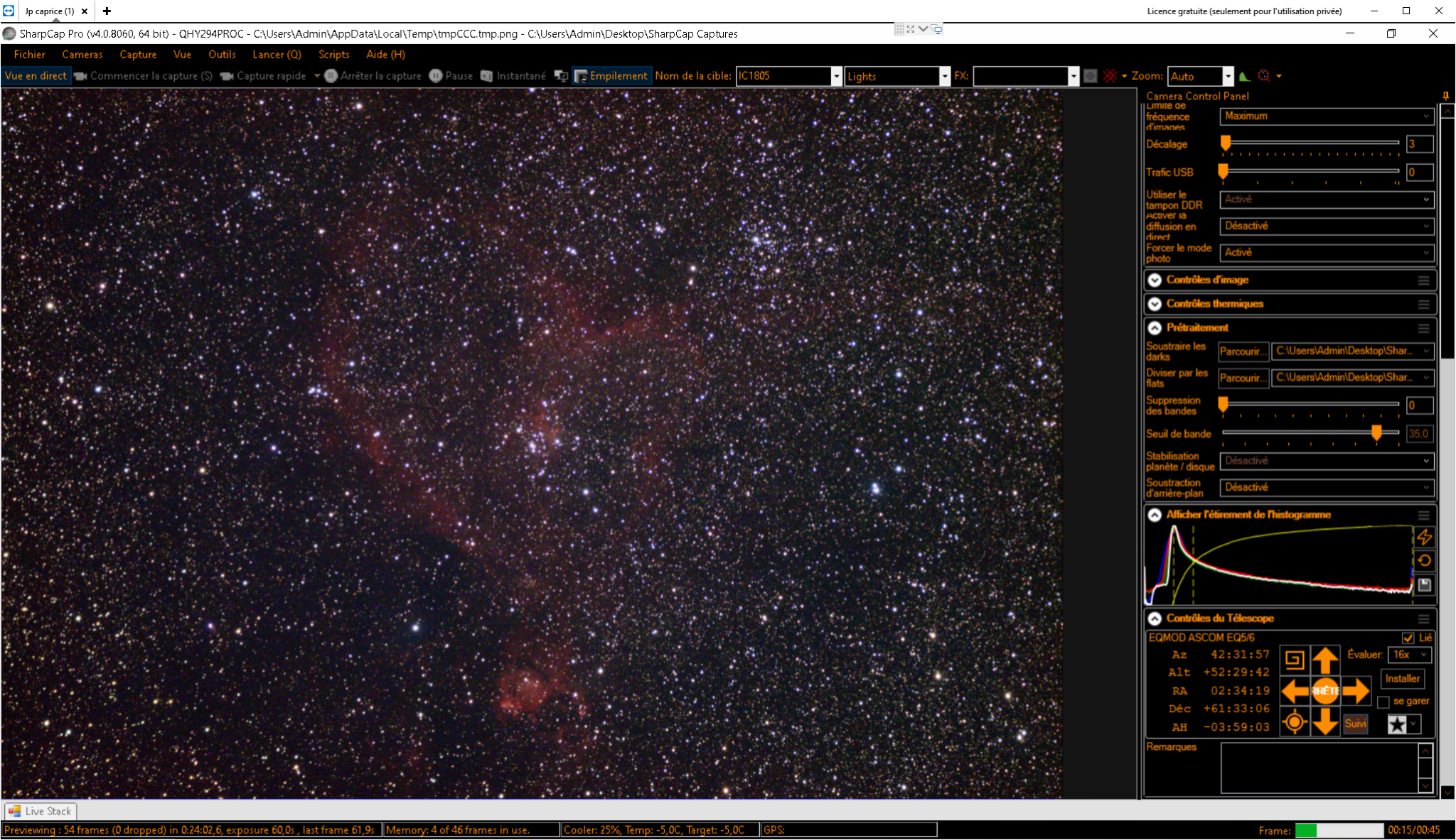

Ce soir j'ai du champ alors j'en profite, je pars tenter pour la première fois, d'attraper la nébuleuse du Cœur
Elle se dessine petit à petit
IC1805 8x60s gain 1601 offset 3 dark+flat avec guidage
IC1805 16x60s gain 1601 offset 3 dark+flat avec guidage
IC1805 30x60s gain 1601 offset 3 dark+flat avec guidage

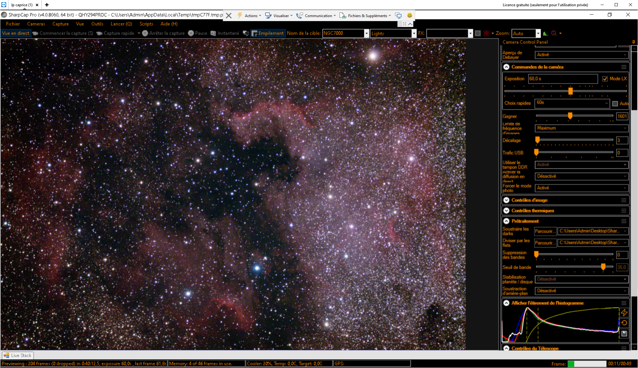

Le ciel est clair encore ce soir, je garde le même set up et comme hier, je commence par Visiter l'Amérique avec son Pélican et même IC5068 dans le cadre
NGC7000 5x60s gain 1601 offset 3 dark+flat sans guidage
NGC7000 13x60s gain 1601 offset 3 dark+flat sans guidage
et après 30 minutes
NGC7000 30x60s gain 1601 offset 3 dark+flat sans guidage

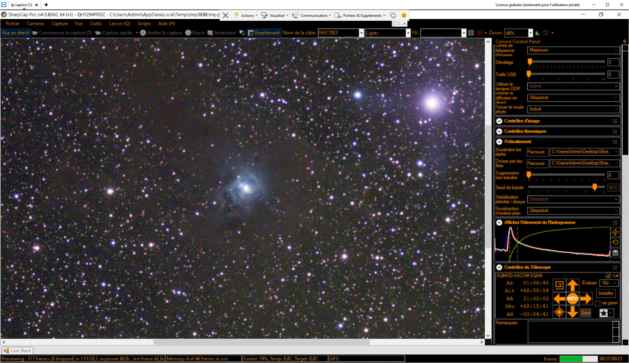

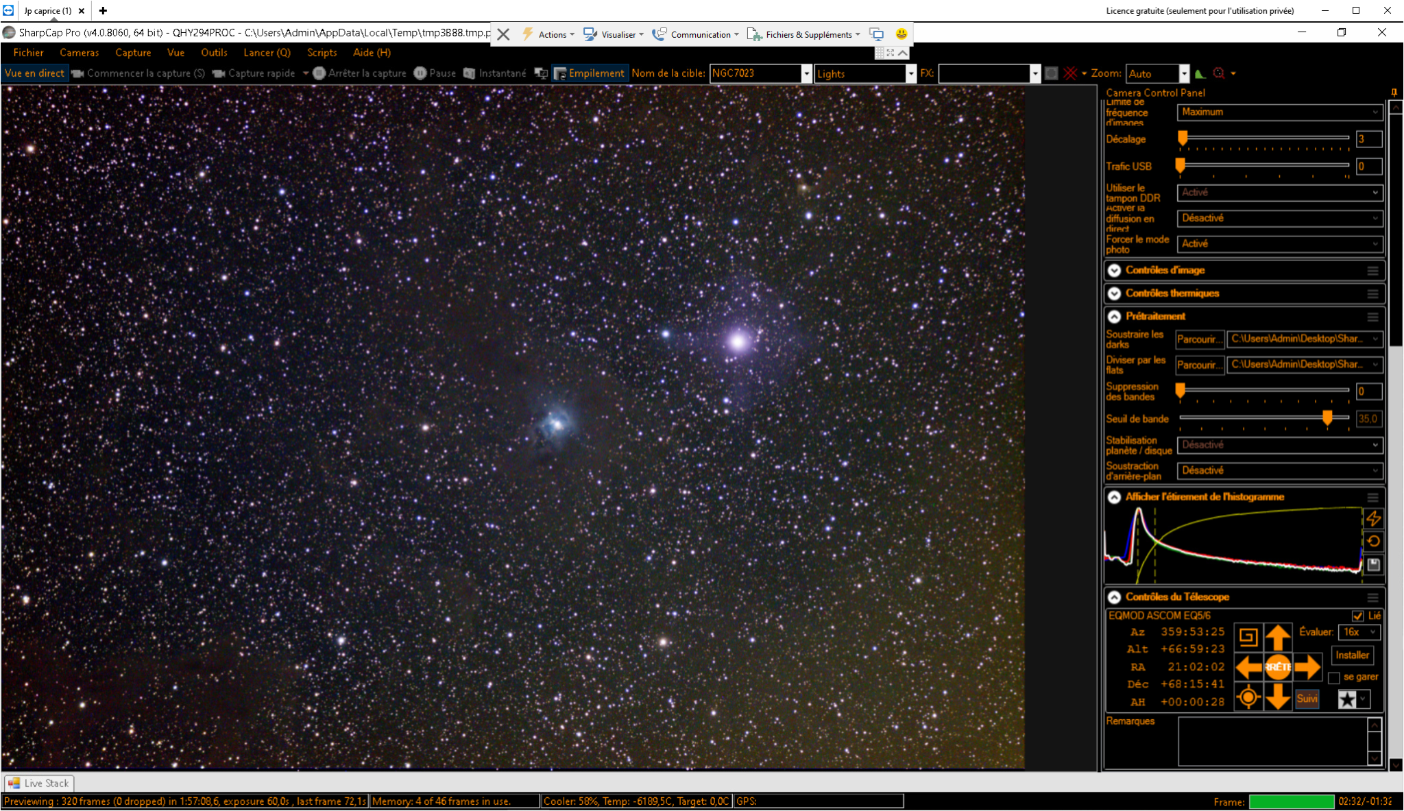

Un petit tour sur l'Iris à présent, accompagnée de SH2-136. Je retente le guidage au passage, mais cela semble se couvrir
NGC7023 10x60s gain 1601 offset 3 dark+flat avec guidage
ça se confirme malheureusement :(
NGC7023 15x60s gain 1601 offset 3 dark+flat avec guidage
Personne n'a jamais demandé à Sir Robin s'il pouvait ajouter un bouton "unstack last"? ce serait le top cette option :mrgreen:
Elle vient quand même
NGC7023 26x60s gain 1601 offset 3 dark+flat avec guidage
Dernière modification par Caprice le 12 août 2021, 01:25, modifié 1 fois.

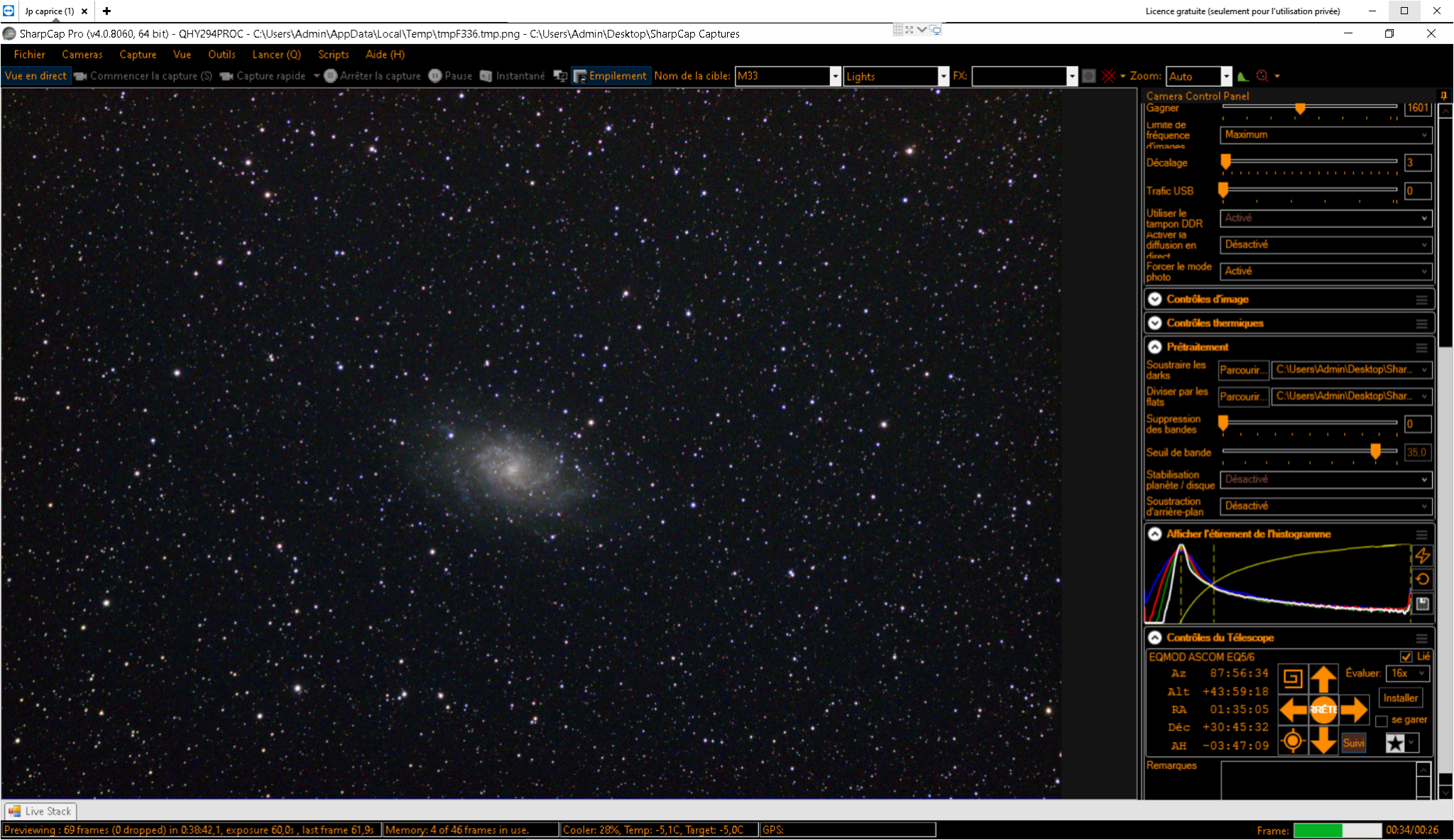

je tente M33 pour la découvrir toujours plus petite mais les nuages jouent à zebrer chaque image :ninja: , en voici une pas trop catastrophique ^^
M33 4x60s gain 1601 offset 3 dark+flat avec guidage
12 minutes :pray:
M33 12x60s gain 1601 offset 3 dark+flat avec guidage
16 frames gardées, 16 frames jetées :P
M33 16x60s gain 1601 offset 3 dark+flat avec guidage
