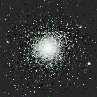

Message par steph37 » 24 août 2022, 19:18
Sur un autre objet M92, essai avec 500ms, gain 5700 (soit +35dB sur ma caméra) , ROI 1600x1200 , C8 + red de focale 0.63
sur une seule nuit pour commencer
10 000 brutes (10 fichiers SER de 1000 images)
Application du "tuto poses courtes" de @clouzot ;)
Avec Siril j'ai traité jusqu'à l'empilement chaque fichier pour l'évaluer, j'ai écarté 4 fichiers trop moches. J'ai repris les 6 fichiers restants et j'ai sélectionné 3000 images pour l'empilement.
Traitement dans Siril , arrêt avant la montée de l'histo puis traitement dans Affinity
Voilà ce que ça donne dans cette première étape

Message par clouzot » 25 août 2022, 00:22
@steph37 j’ai fait un tuto, moi ? Je ne m’en souviens plus :doh: :D
En tout cas ça fonctionne. La séparation est bien meilleure que ce que donne habituellement un SCT (qui a souvent des étoiles un peu empâtées, comme ne manque pas de me le faire remarquer qui-vous-savez ;) )

Message par steph37 » 25 août 2022, 07:49
Merci @clouzot, c'est important d'avoir ton avis, vu mon peu d'expérience je ne savais pas trop si c'était encourageant :?
Il y a une barrière psychologique à franchir : les brutes sont tellement pitoyables que n'importe quel être sensé refuserait d'en accumuler des dizaines de milliers :D

Message par exaxe » 25 août 2022, 15:26
steph37 a écrit : ↑
24 août 2022, 19:18
sympa! tu aurais une full quelque part? il me semble que ton fond est un peu clair, cela coupe le signal des faibles signaux.
Tu n'as pas fait de dark?

Message par steph37 » 25 août 2022, 15:55
Merci beaucoup @exaxe ! ;)
Oui j'ai fait des darks, un SER de 5 minutes, puis empilement dans Siril pour faire un master dark ; c'est ptet pas assez 600 frames ? C'est dans Siril que le master dark est utilisé, lors de la prise de vues (ShapCap) je n'applique pas de dark.
Le fond est moche, j'ai essayé d'éviter de le rendre trop noir mais du coup on entrevoit des marques colorées pas jojo. Mon traitement est entièrement réalisé au pifomètre à double cadran (le plus précis !)
Ici j'ai un dossier où tu trouveras un fit résultat du 23/08, juste après empilement dans SIRIL, ne pas pousser des cris :o
https://drive.google.com/drive/folders/ ... sp=sharing
J'ai gardé ce fichier comme résultat d'une nuit avec l'intention d'assembler le résultat de plusieurs nuits mais je ne suis pas super au clair sur la méthode à employer. (j'ai fait 8000 brutes hier soir mais rien n'est à garder :mrgreen: )
Ce que j'avais pensé faire : effectuer une déconvolution avec SIRIL sur chaque fichier résultat d'une nuit, fabriquer une séquence fits avec tous ces fits, les aligner, les empiler dans SIRIL

Message par steph37 » 25 août 2022, 17:11
exaxe a écrit : ↑
25 août 2022, 15:26
si le fond est un peu clair, est-ce qu'il faudrait réduire un poil la durée d'expo, 400 ms ? Mais du coup les faibles signaux, je les verrais encore ? :doh:

Message par exaxe » 25 août 2022, 21:59
steph37 a écrit : ↑
25 août 2022, 17:11
non, enfin dans ton essai c'est le traitement qui ta poussé a deplacer les bas niveau à droite...
je trouve que les darks peche un peu, et ton nombre utilisé est parfait, du moment qu'ils soient exécutés exactement avec les même paramètres (bit, balance, offset,gain et la temperature à 1-2° de delta).
Tu peux refaire ton stack simple en mode somme avec tri? sans anti gradient?

Message par steph37 » 25 août 2022, 22:10
Oui les darks sont faits pile poil avec les mêmes paramètres, la caméra est à -10° tout le temps.
Mais j'ai remarqué qu'avec cette caméra, il faut avoir la main lourde sur les darks (en faire beaucoup). Par exemple en VA, je fais 90 frames pour mon Master Dark pour être tranquille, à 60, je récolte des scoubidous colorés.
Merci pour tes indications, je vais refaire un Master dark avec plus de frames pour voir et refaire le pré-traitement

Message par exaxe » 25 août 2022, 23:15
ok, tiens juste pour te faire voir un stack brute, tu te mets en mode autostrech:
https://drive.google.com/file/d/1A-tbS0 ... sp=sharing
c'est juste pour te faire voir que mes fonds ne sont pas coupés

Message par exaxe » 26 août 2022, 01:04
il me semble que :
-soit ton stack a cafouillé
-soit ton temps de pose etait un peu long
regarde un crop, tes etoiles sont dedoublées:
