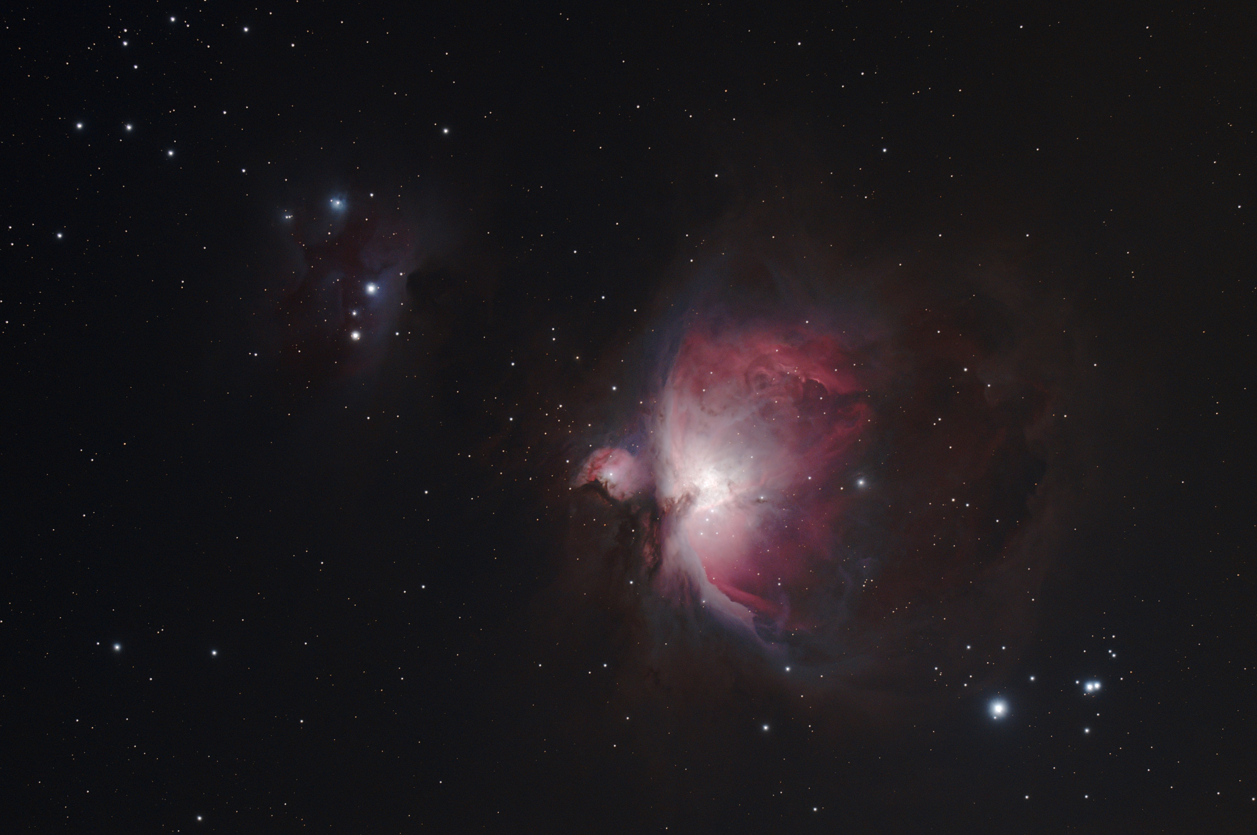

Et M42 que je ne me lasse pas de faire et de refaire ... mais là il me manque pas mal de détails, j'espère donc pouvoir remettre l'ouvrage sur le métier ce soir

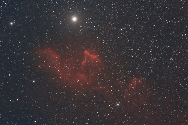

Le fantôme, 18 x 300 s, je voulais le refaire avec un champ plus large (askar 151 phq + réducteur x 0.7 = 740 mm)

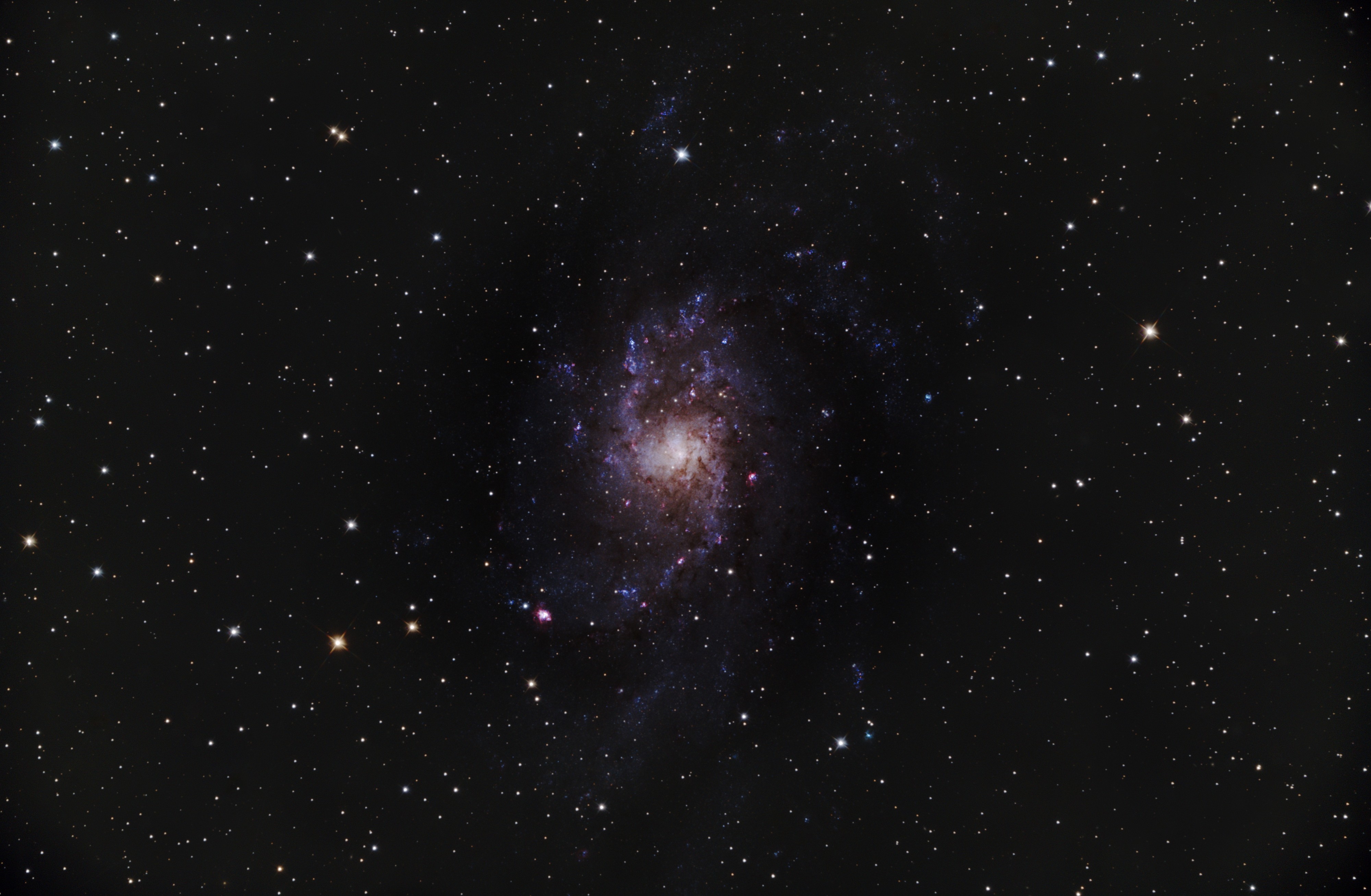

M33 que j'ai déjà fait à maintes reprises, mais j'aime bien remettre l'ouvrage sur le métier ... je trouve que j'ai un problème de rendu sur les galaxies, et notamment sur M33, car je ne parviens pas à faire ressortir les "nébulosités" dans des tons cyans ou magentas. Par ailleurs mon image me semble globalement uin peu trop cramé. Sur l'image en auto ajustement il y a une forte polution lumioneuse. J'en viens donc à me demander s'il faut que j'utilise des filtres. Sur les galaxies cela me paraissaient jusqu'à présent totalement inutile et ce d'autant qu'il y a forcément perte de détail. Mais avec un ciel comme celui auquel je suis confronté, c'est à dire en bortle 5 qui tire vers le 6 plutôt que le 4, je pe,se que je vais m'y résoudre. J'aimerai bien savoir sui vous utilisez des filtres pour les galaxies et si oui lesquesl ?

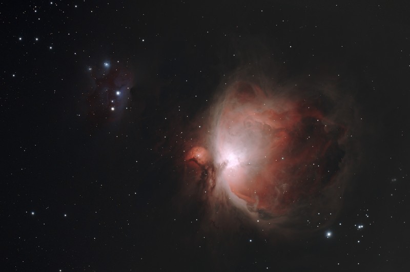

M42 en 2 versions : une version "nature sans additif" et une "version optolong"... un peu frustrant des nuages ont vite envahit le ciel et je n'ai pas vraiment eu le temps de lui tirer le portrait comme je voulais ... mais je l'aurai un jour

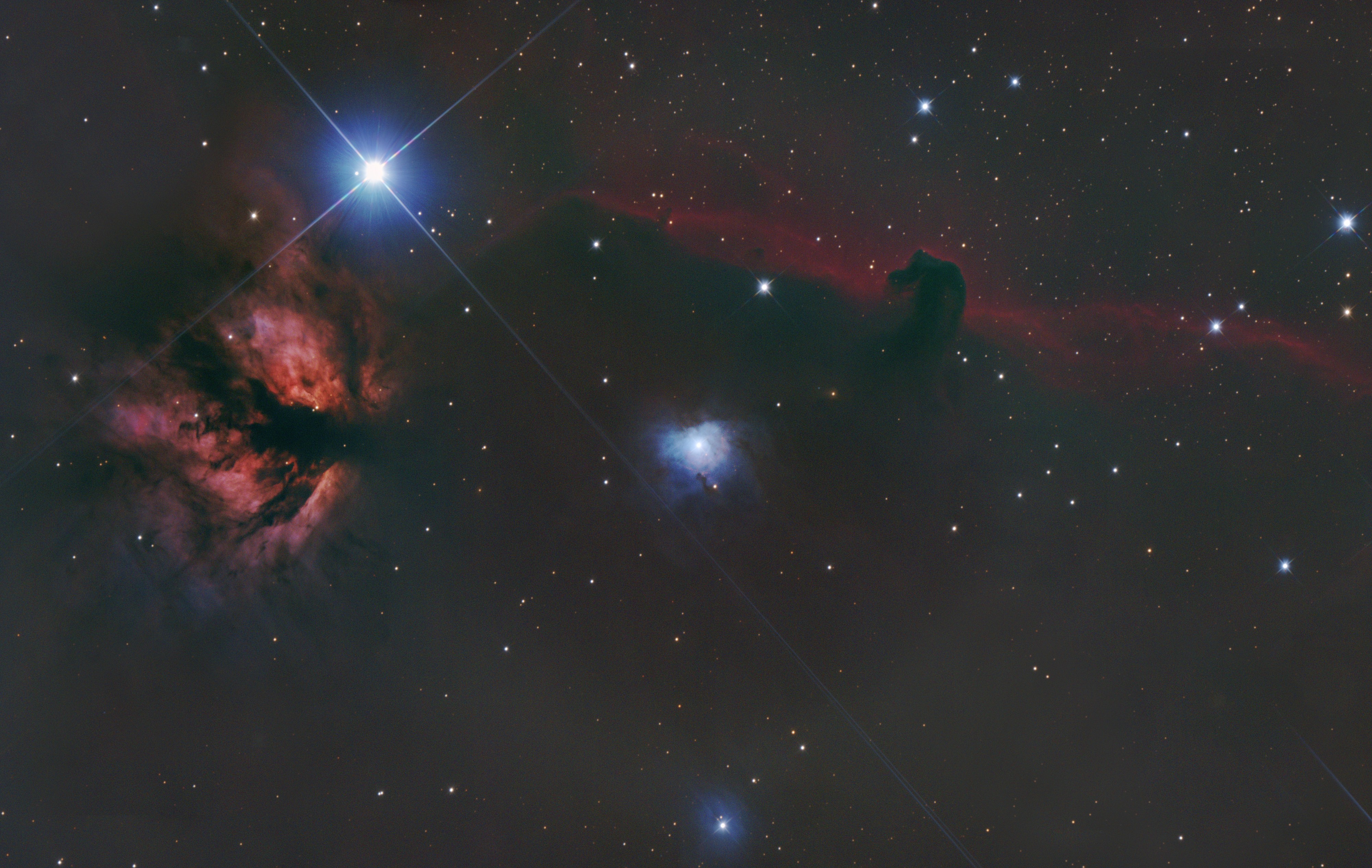

Message par roza7267 » 27 déc. 2024, 01:31

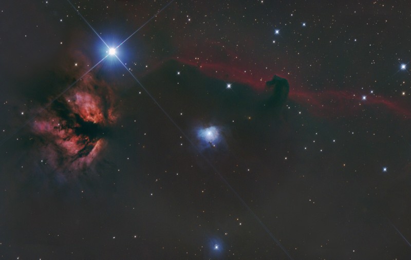

Toujours pour tester le newton, 80 minutes sur la tête de cheval ... je na sais pas quoi exactement, mais j'ai l'impression qu'il y a quelque chose qui cloche. Notamment parce que pour un instrument ouvert à FD4 il me semble que cela manque de luminosité. Si vous une idée sur la nature du problème, je suis évidemment preneur.

Message par Tiyann » 27 déc. 2024, 15:50
Salut
Un petit problème de flat je dirais
Et un ciel pas top :ninja:
Dur dur l’astro en ce moment :cry:

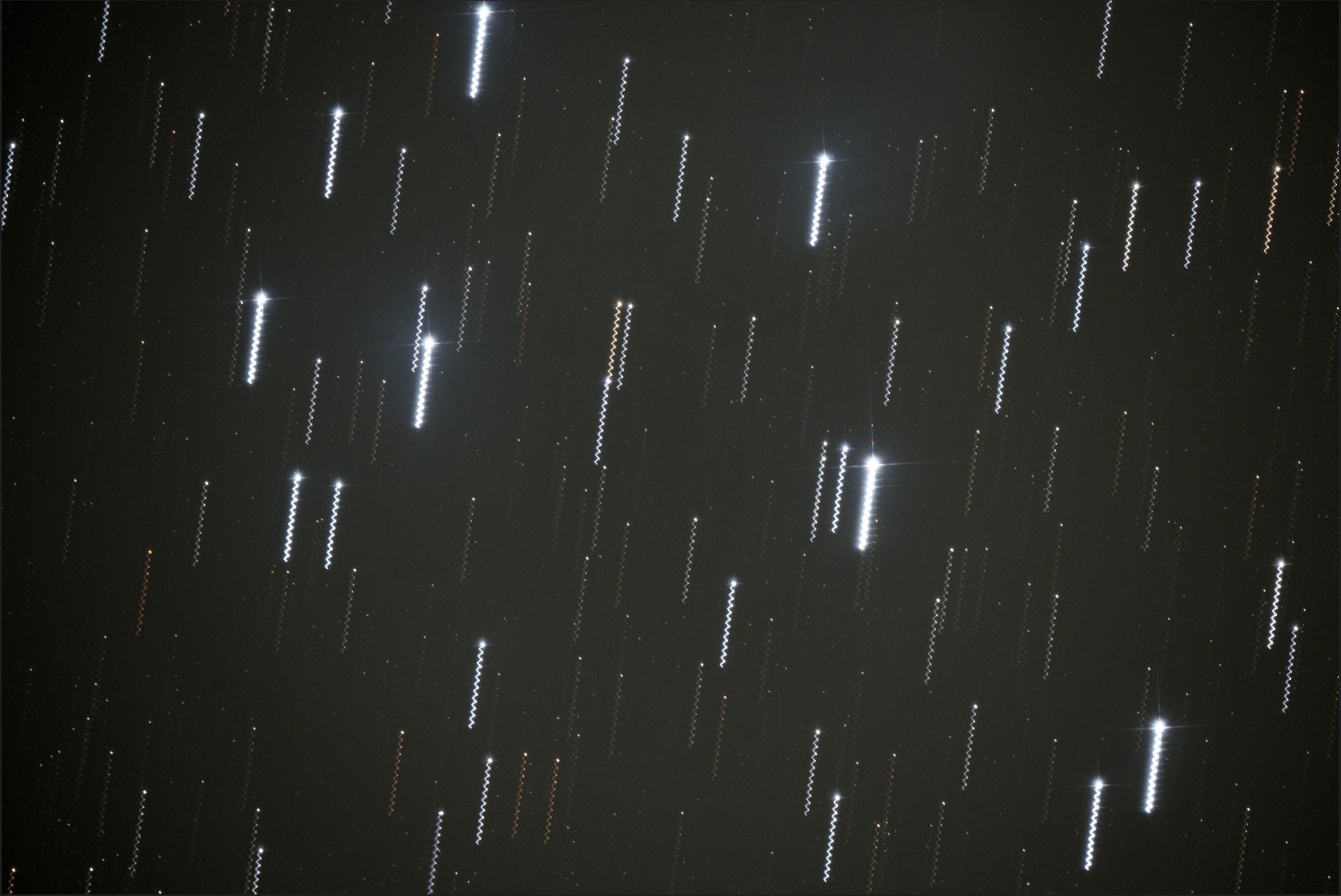

Message par roza7267 » 03 janv. 2025, 19:09
Miracle ... ce soir le ciel de l'Oise vient de s'éclaircir. Mais cela ne va pas durer, car dans l'Oise quand il ne pleut plus c'est qu'il va pleuvoir. Je me suis donc empressé de sortir le newton pour pouvoir enfin vérifier si mes réglages sont de meilleure facture. Evoici le résultat :
Copie d'écran d'une brute de 180 s sur m45
J'ai vérifié. Non M45 ce n'est pas du tout comme cela. Donc gros coup de bambou, coup de chaud, coup de nerf et pour finir un grand coup de B sur le newton. Je n'en peux plus, ce tube me fait craquer nerveusement. Ma femme est en train d'appeler le 18 pour un internement.

sur tes photos a FD4 je vois que tu as le même phénomène que j'ai eu avec le RC10 (et le RC8) focale reduite a fd5.6 ... une sorte d'anneau avec des couleurs différentes etc... c'est parce que tu n'as pas le bon ratio gain/temps de pose par rapport a la luminosité de ton fond de ciel.
J'ai longtemps cherché pleins de causes optiques à cela (j'ai une serie de post sur le sujet avec de bons conseils des membres d'ailleurs) et en fait c'est parce que je faisais mes capture au gain unitaire et 60s de pose sans me poser de question quelque soit l'état du ciel et du coup l'histogramme resté callé a gauche bien tronqué . Le phénomène était plus sensible côté village ou l'éclairage urbain vient éclairer le fond de ciel ou quand la lune était là.
Depuis j'ai résolu la question en demandant a SC pro de me calculer l'exposition/gain offset optimum en fonction du fond de ciel , telescope pointé vers la zone ciblée (ça prend 1 a quelques minutes selon le temps de pose max souhaité et le % signal bruit voulu) . C'est en cliquant sur le cerveau de l'histogramme qu'on a cette option. Ensuite a partir des valeurs que SC me donne soit je les garde si j'ai le dark qui va bien soit je bidouille un peu autour des valeurs de SC sans trop m'en éloigner. On peut une fois ce caclul fait faire varier des paramètres comme le temps de pose et le % du bruit de lecture souhaité et il donne des valeurs gain, black level et exposition.
Depuis que je fais cela je n'ai plus de soucis de zone exposées bizarrement et qui me montrent des zones plus clair en forme d'anneau géant pale correspondant a l'image du miroir primaire + ombre du secondaire.
Bien sur pour utiliser l'outil de SC pro il faut avoir auparavant lancé une analyse du capteur (ce qui se fait camera sur le bureau en suivant les indication de Sc).

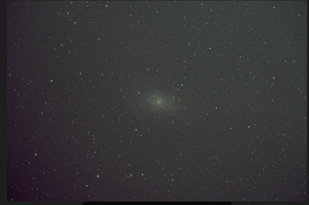

Message par roza7267 » 03 janv. 2025, 19:47

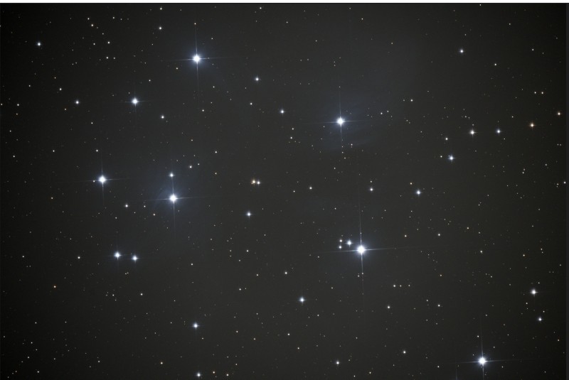

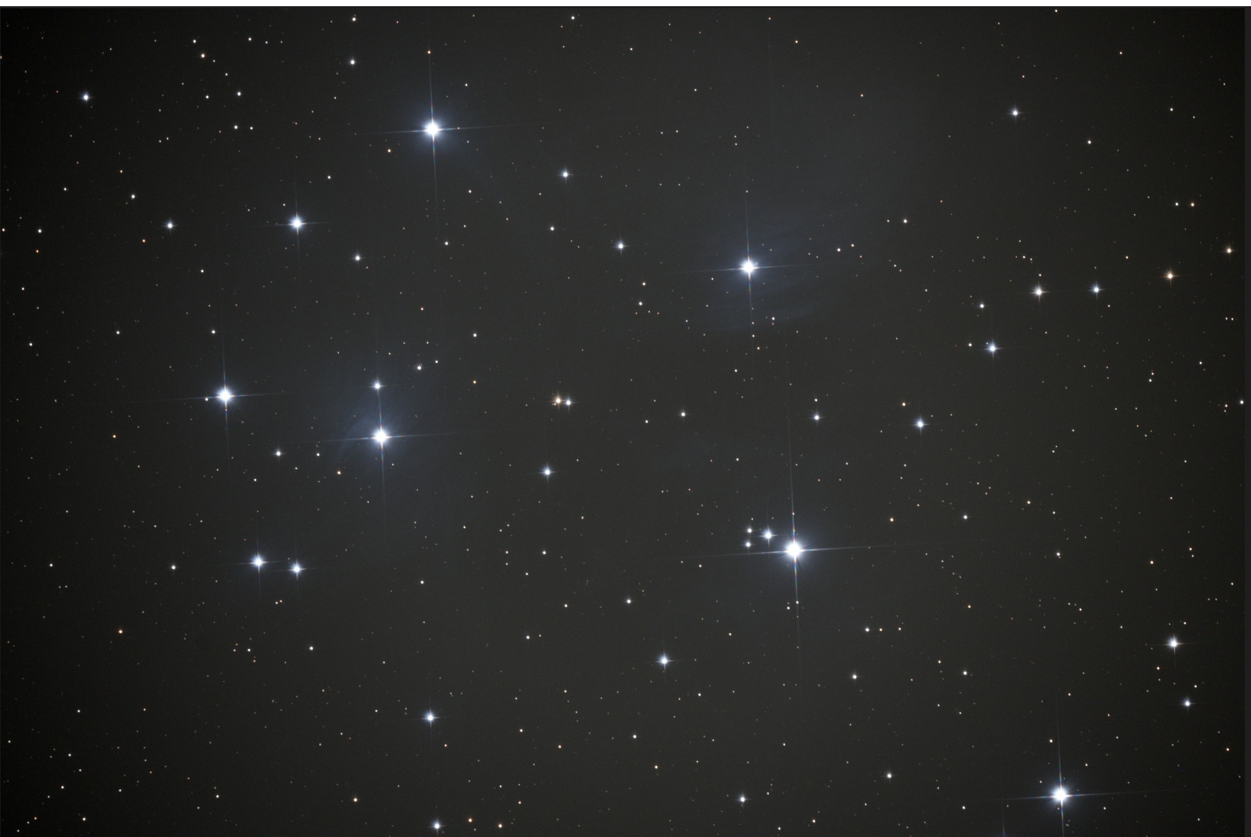

En fait il fallait rester calme et juste refaire une calibration avec Phd2 et là cela va beaucoup mieux
une brute de 180 s
et un stack de 12 x 180 s traité vite fait dans siril ... là le skyvision commence à m'en mettre plein les mirettes. C'est un peu mieux que la dernière fois car je pense avoir réalisé une meilleure collimation. Je trouve cependant qu'il y a encore beaucoup de choses à améliorer. Mes étoiles ne me plaisent pas trop. Il reste un petit problème de tilt et sans doute d'autres artefacts. Je suis preneur de vos conseils si vous avez une idée de ce qui peut être fait pour améliorer mes images. En attendant je vais chercher comment peaufiner tout cela.

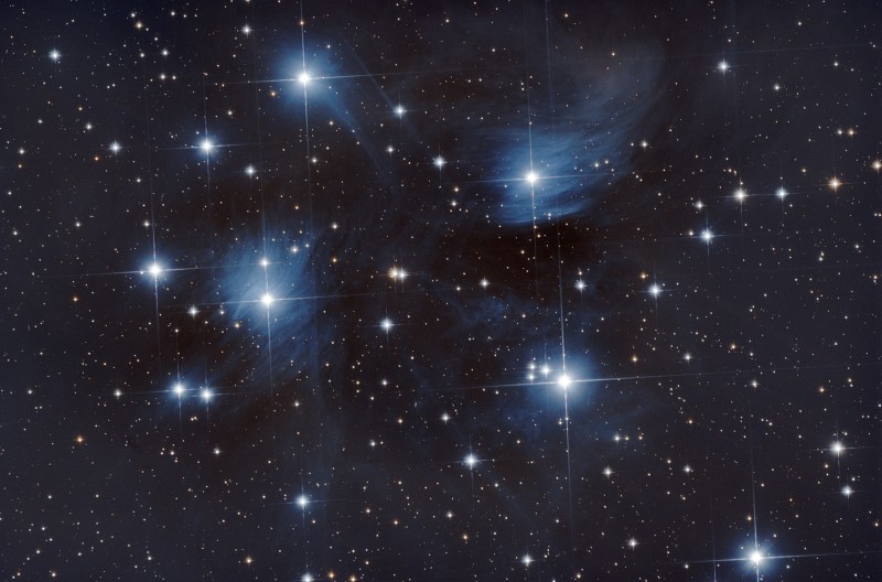

et voilà le final M45 après 2 heures 30 .... maintenant je pense que je vais bientôt les gaules ... je ne sais pas ce qu'en pensent les autres tauliers de la région parisienne et du nord, mais la qualité du ciel me paraît abominable

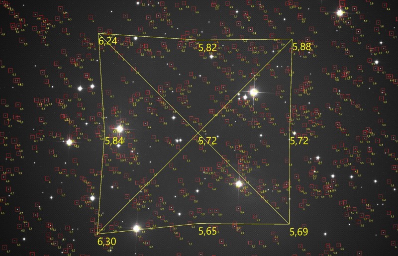

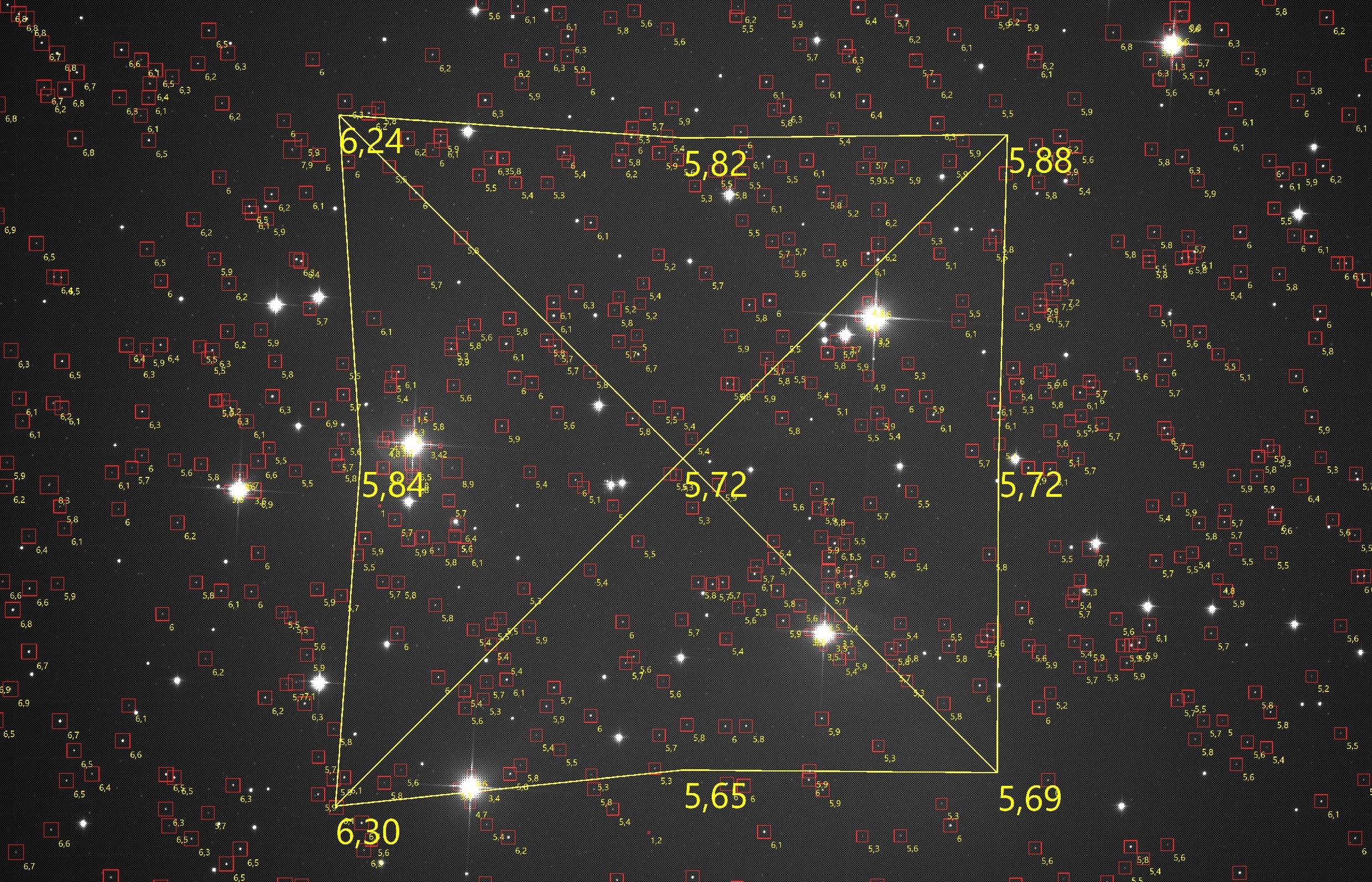

Bonsoir,
J'avais rapidemment jeté un coup d'oeil à ton message hier, mais je n'avais pas encore pris le temps de réellement le lire. J'ai résolu quelques problèmes optiques sur mon newton et il me semble notamment que la collimation est mainteant à peu près correcte, mais je trouve encore très décevantes les images que j'en sors. Et j'espère que cela est améliorable.
Effectivement, comme tu me l'écris, il y a sur toutes les images (et cela se voit bien sur les brutes) comme une sorte de grande auréole au centre et des bords foncés. Je ne pense pas qu'il s'agisse de vignetage. Je vais essayer de procéder au calcul d'exposition que tu me suggères de faire dans SC. Mais je crois surtout que j'ai de la buée qui se forme un peu partout : sur chaque lentille du correcteur de coma et sur le secondaire. Sur le secondaire j'ai une résistance chauffante, mais apparemment elle ne fait pas le job. Quand au correcteur de coma je ne vois pas bien comment réglerkle problème de la buée. Et peut être que la seule solution est d'attendre des nuits un peu plus sèches car il me semble que cette année le temps en région parisienne et dans le nord est particulièrement humide.
Autre problème que j'ai identifié mais que je ne peux pas pour l'instant résoudre. : le tilt (voir copie d'écran astap ci-dessous sur une brute). On m'a déconseillé de régler le tilt sur mon PO. Mais je ne me suis pas encore décidé pour acquérir une bague de tilt car je ne vois pas comment je pourrais satisfaire la contrainte du tirage optique (55 mm en ce qui me concenr) en ajoutant cet accessoire.
Bref pour l'instant je suis plutôt un peu déçu par ce newton qui me délivre des images en deça de ce que je fais avec ma lunette (y compris en planétaire). In fine ce qui me décoit le plus c'est que je ne perçois absolument la rapidité de ce tube à FD 4 par rapport au FD7 de ma lulu.

Message par ouiouiblog » 05 janv. 2025, 00:37
Mesurer le tilt avec une FWHM à 5.7 c'est pas opti et les chiffres ne sont pas obligatoirement très viables.
Sinon, une astuce que j'ai apprise ici (fournie par @Fabiolat74 si je ne me trompe) et qui m'a permis d'éviter de perdre du temps (et une bonne partie de mes cheveux) : vérifies si c'est un tilt de caméra ou un problème de collimation (en faisant 2 mesures de tilt avec une rotation de la caméra de 90°). Chez moi le tilt affiché venait exclusivement d'un problème de collimation.
EDIT: c'était @Djibi mon sauveur sur ce coup là viewtopic.php?f=9&t=3694&hilit=tilt&start=200

Ton tilt n'a pas l'air si énorme que ça. Je ne sais pas si tu l'as mesuré avec ASTAP, mais ce dernier te donne le % du tilt et s'il est inférieur a 10% ben c'est ok.
Je ne suis pas certain que ce soit la buée pour le cercle car qd tu as de la buée, les étoiles présentent un halo.
Le phénomène de l'anneau est décrit sur pas mal de forum (quand on cherche un peu) et souvent non résolu par les auteurs et il existe sur les newton comme sur les RC. De ce que j'en ai compris/déduit (de mon point de vue non expert ....) c'est que le fond de ciel produit une ombre du secondaire sur le miroir et nos capteurs super sensible sont en mesure de capter cette fine nuance. Si l'on règle mal la capture en sous exposant par exemple (gain mini, temps de pose trop court) et bien le capteur va capter la lumière du fond de ciel peut etre dans le secondaire qui est plus clair que le reste et on se retrouve avec cet anneau jaunatre pale ...dans le RC c'est évident car le secondaire est très grand et en plus sur mon RC8 que j'avais par collimaté tip top je retrouvais le décentrage du secondaire (ombre produisant un rond sombre du milieu décentré / rond clair )...
Sinon moi j'utilise un pare buée tapis mousse avec feutrine a l'interieur et donc aucune résistance chauffant et je n'ai aucune buée ou gel même avec 98% d'humidité dans l'air (ce que j'ai eu les jours derniers ici en Savoie (avec -4) ) et ce même après 4 ou 5h dehors.Quand a moins j'utilise un réducteur de focal et je n'ai jamais aucune buée dessus... la seule fois ou j'en ai eu c'est une fois ou j'avais passé la lentille a l'eau pour nettoyer et il était resté de l'humidité dans le tube entre la lentille et la camera.

Après tu as un tilt de 12% d'après ASTAP, tu pourrais peut etre encore affiner un chouillas la collimation.
