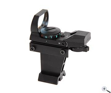

Salut à tous
Peut être un beau ciel ce soir mais frais pour faire quelques images
J'ai besoin de votre aide / conseils pour monter mon chercheur-guide.
J'utiliser un chercheur Orion 9x50 sur lequel j'ai monté ma cam de suivi.
Aujourd'hui placé sur l'emplacement pour chercheur j'essaye de modifier la configuration en vue d'un équilibrage parfait !
- Pour commencé j'ai placé le PO tête en bas (j'ai fini par faire confiance et avoir moins peur de voir lla 294 faire une chute).
- Sur le dos de mon Newton j'ai une platine Vixen : du coup je pense lui fixer le chercheur-guide : je suis un peu perdu avec les différents formats des accessoires pour arrivée à cela.
- Je souhaite ajouter un viseur point rouge pour le pointage des premières étoiles pour gagner du temps sur la mise en service de mon goto : je galère toujours un peu pour le premier pointage ...
Merci

Le pointeur que je souhaite acquérir chez TS :

Salut @Falconpage ,
Je possède ce pointeur, c'est un très bon modèle. Tu peux aussi y adjoindre une résistance chauffante, spécifiquement conçue pour lui.

Mon EvoGuide était aussi livrée avec un "pied" en mini-Vixen comme celui-là. J'avoue que je l'ai viré sans ménagement, pour ne garder que la platine sur laquelle était vissé le pied, et j'ai acheté un clamp chez Baader, qui peut glisser sur la queue d'aronde format Vixen "normal" qui est sur le tube, et permet d'y fixer à peu près n'importe quoi. J'ai trouvé plus adapté, mais c'est aux US.

Je pense que la question concerne le format de sabot.
Si je ne dis pas de bêtises le chercheur optique et pointeur possèdent le même format.
Par contre si tu veux utiliser les 2 il te faudra ajouter un second sabot si pas inclus avec le pointeur.
