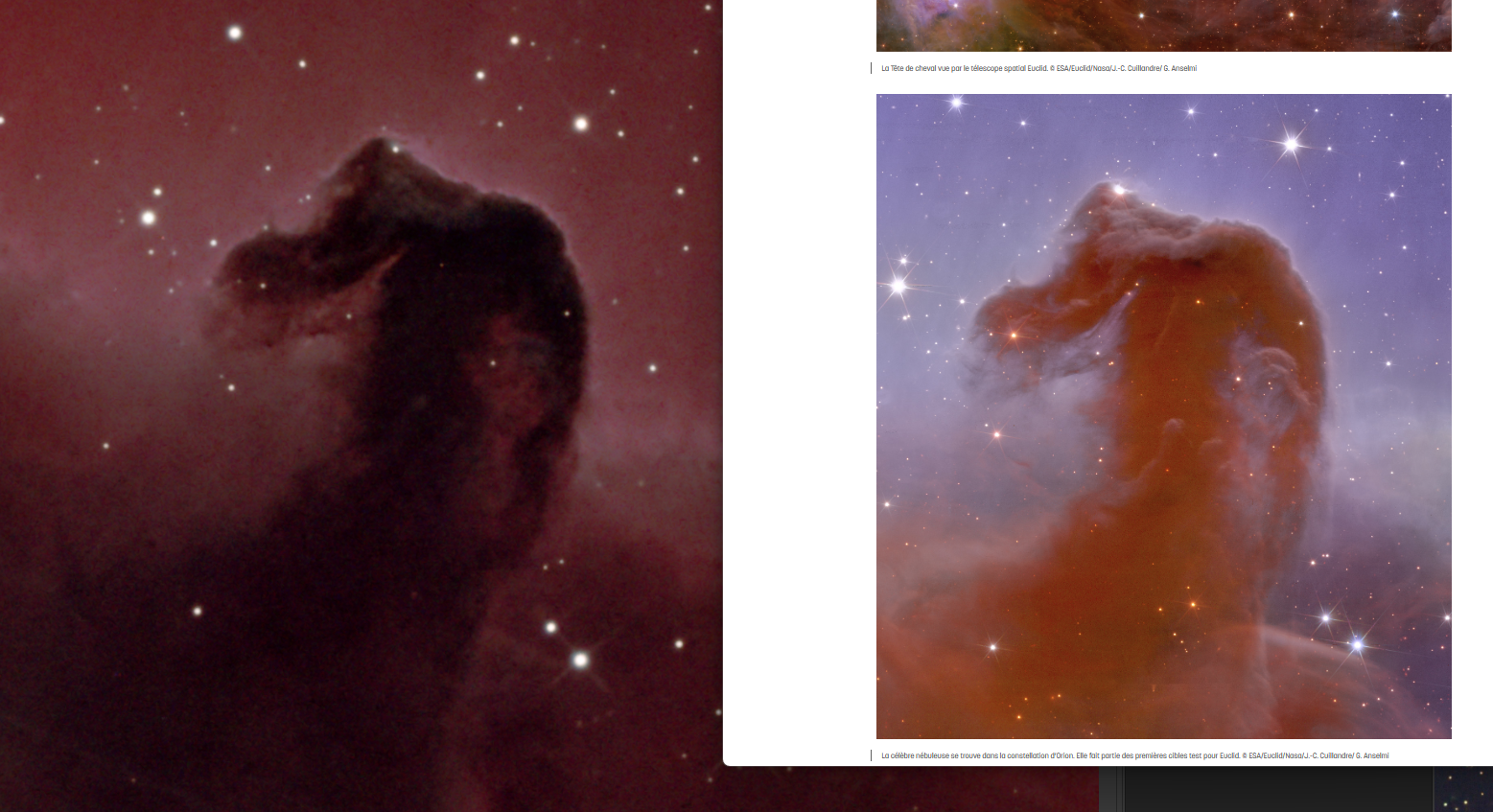

j'ai encore un peu de boulot pour rattraper le telescope Euclide, mais je suis content du résultat
