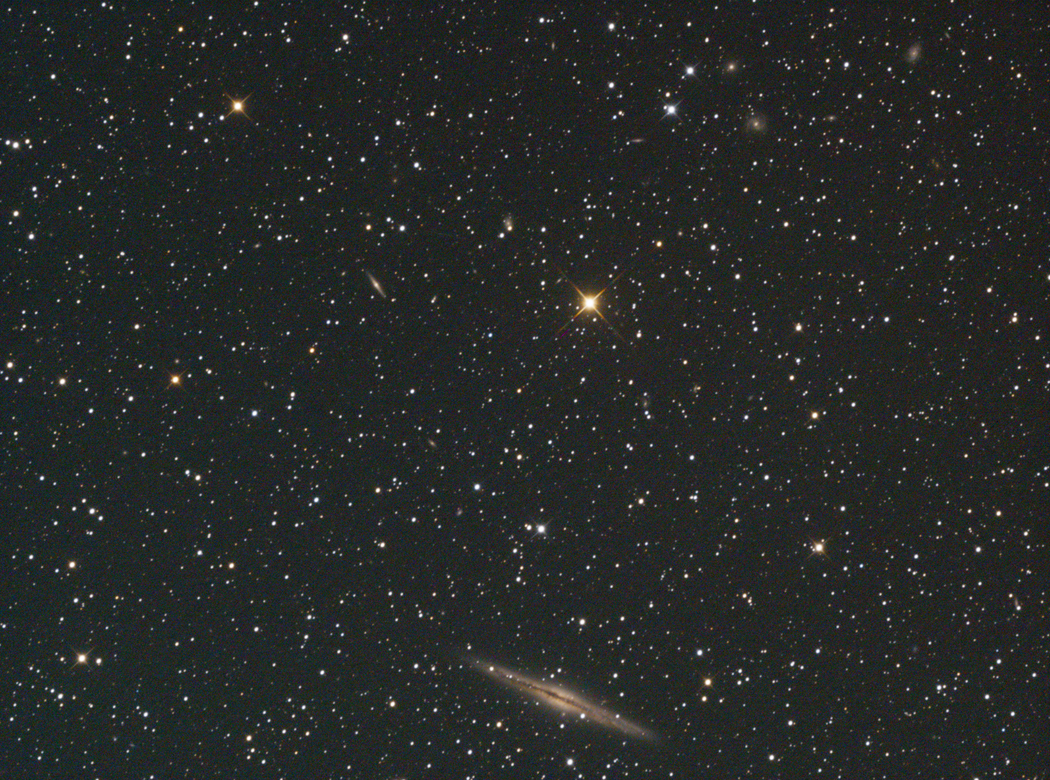

Message par mickyman23 » 14 nov. 2022, 21:46
NGC891 et une partie d'Abell 347 entre autres.
10min 15sec

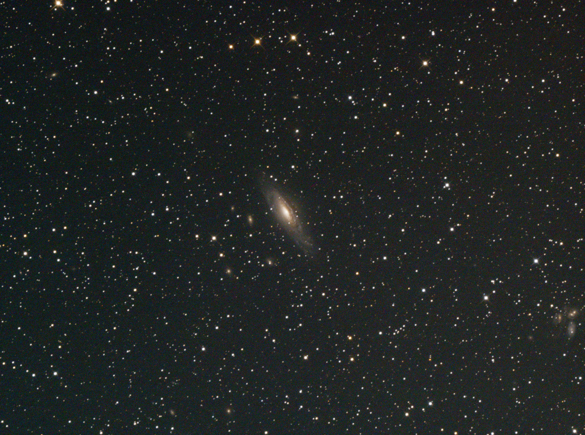

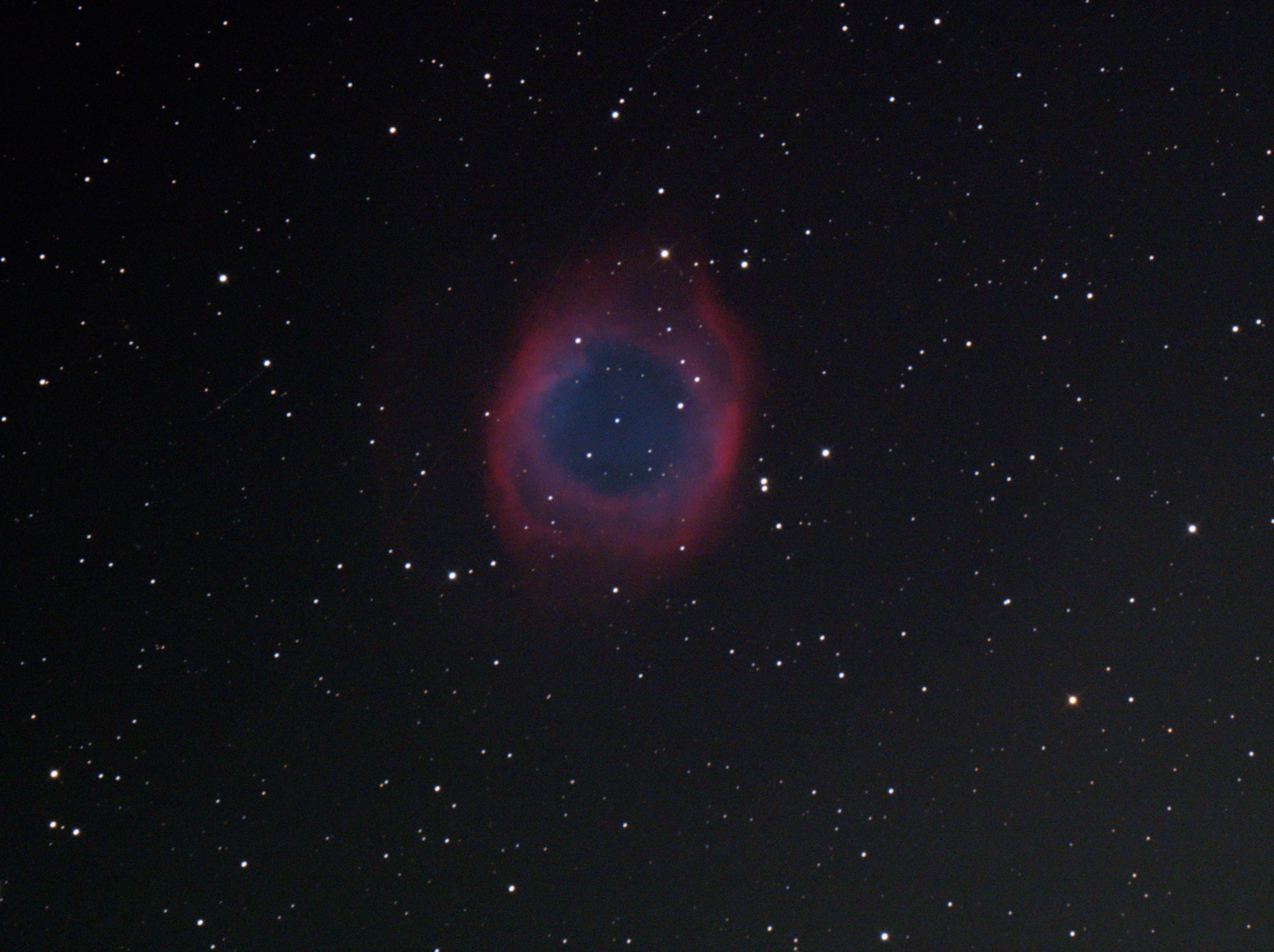

Messages : 6539
Message par mickyman23 » 16 nov. 2022, 20:08
Helix NGC7293 en 10min 15sec unitaire

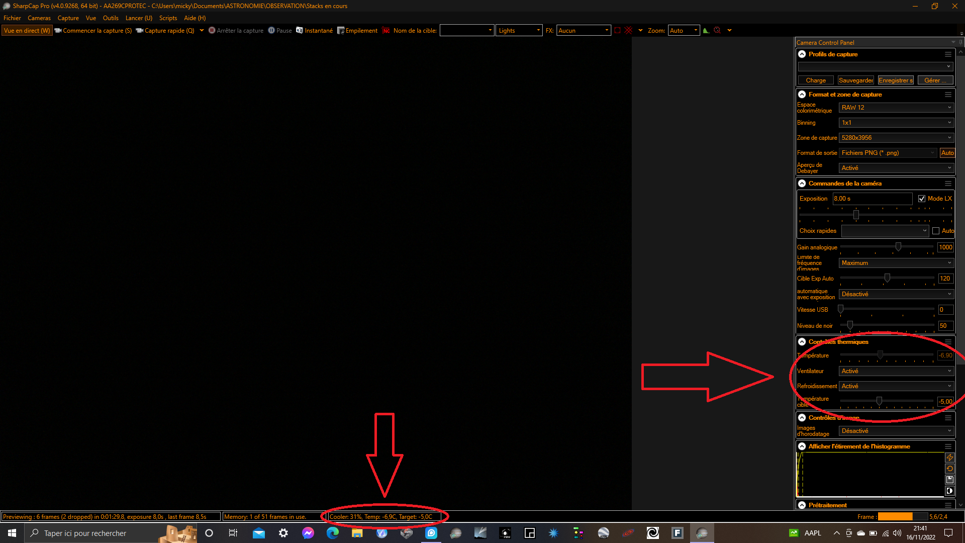

Par contre, depuis quelques jours j'ai constaté les mêmes problèmes que j'avais avant, a savoir:
-Problème de réglages de température.
-Amp glow comme notre ami @Monkey Man :think:
Après plusieurs redémarrage, tout rentre dans l'ordre.
Voilà un exemple arrivé lors de ma dernière session:

Message par mickyman23 » 16 nov. 2022, 21:16
Problème de commande de température de la cam
J'ai bien donné la consigne à -5°c mais rien ne se passe... :think:
Et puis après quelques redémarrage ça repart...
Messages : 6539
Message par mickyman23 » 16 nov. 2022, 21:19
Il faut que je redemarre Sharpcap ou que je déconnecte puis reconnecte ma caméra pour que à un moment ça rentre dans l'ordre.
Peut être un problème de pilote avec sharpcap...
Ca me l'avait plus fait depuis 1 ans et là ça recommence...
Il m'a porté la poisse le monkey! :lol:

Messages : 6539
Message par mickyman23 » 16 nov. 2022, 22:38
Bon.... roulement de tambours..... :cafe:
Il semblerait que j'ai touché du doigt quelques choses... :think:
Quand je désactive l'option "Restaurer automatiquement les derniers paramètre lors de l'ouverture de l'appareil photo" bah il semblerait que ça déconne plus! :ninja:
:lol:
A vérifier en pleine session dans des conditions réel maintenant :doh:
Parce que là il pleut! :ninja:

Messages : 6539
Message par mickyman23 » 17 nov. 2022, 06:55
kawa a écrit :
16 nov. 2022, 22:48
Descente trop rapide en température ? elle se met en sécurité ?
Essaye seulement -5 pour voir si c'est plus stable .
Non déjà essayé tu pense bien.
Même à 0°.
Je suspecte avec insistance un Problème de synchronisation des paramètres de la cam et de sharpcap au démarrage du programme.
Mais en procédant comme expliqué plus haut ça a l'air de bien se passer. :pray:
Affaires à suivre....(encore une.... :roll:)
