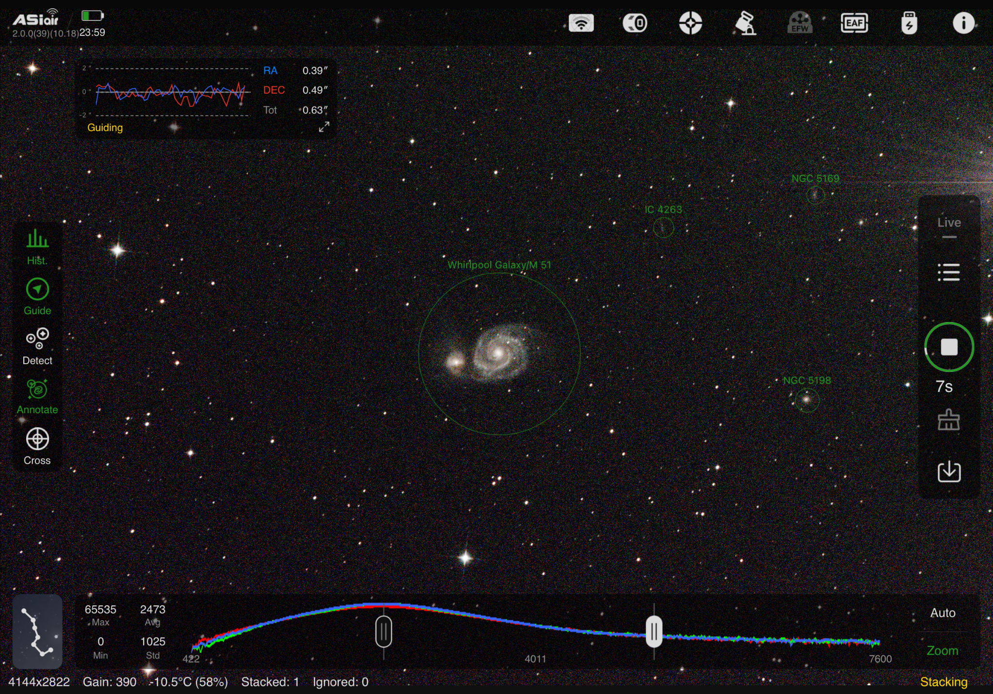

Message par Falconpage » 28 août 2022, 00:49

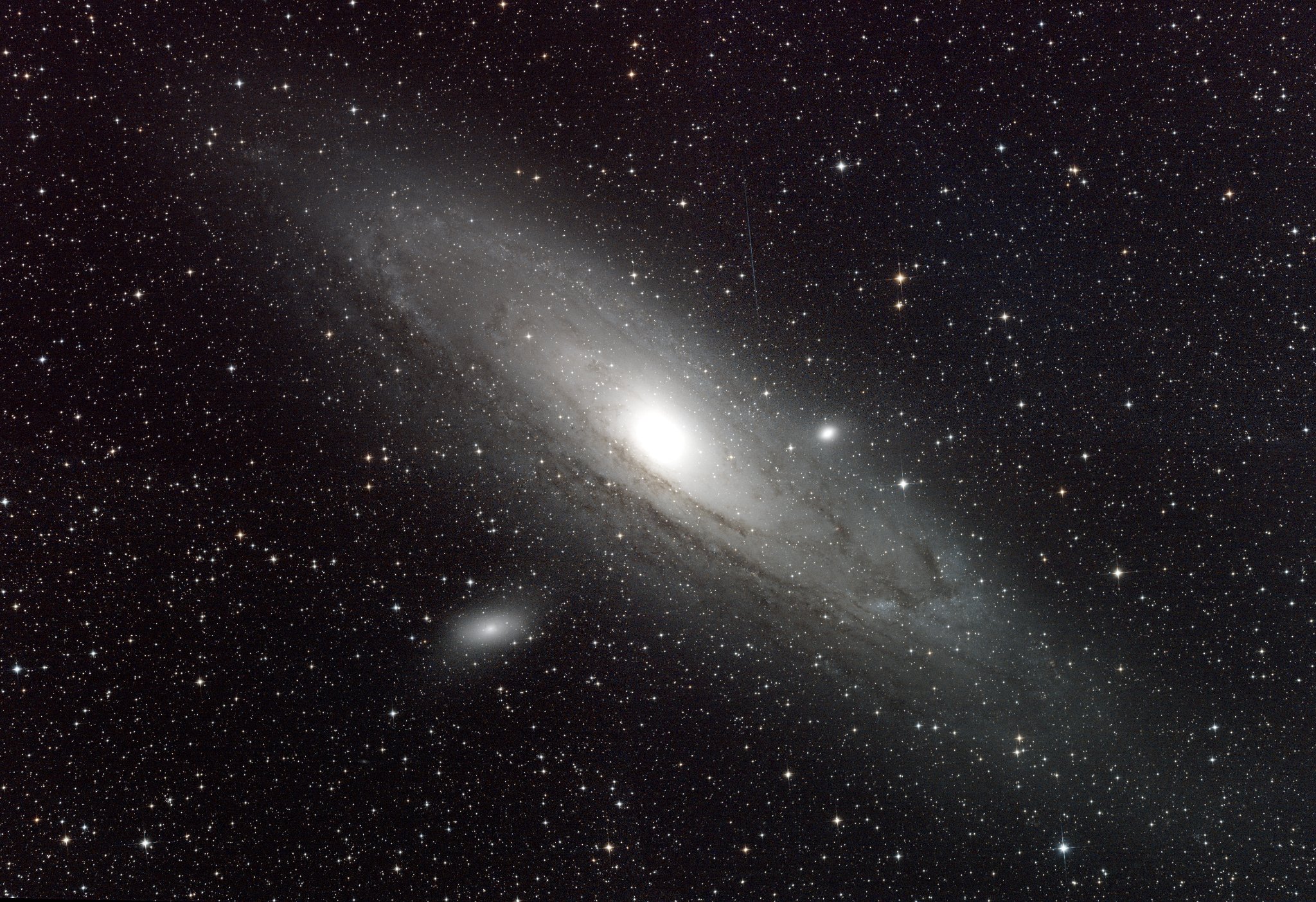

Bon les nuages débarquent en force, pas eu le temps de terminer le test des tuiles, quelques images du système :

Message par Falconpage » 28 août 2022, 15:59

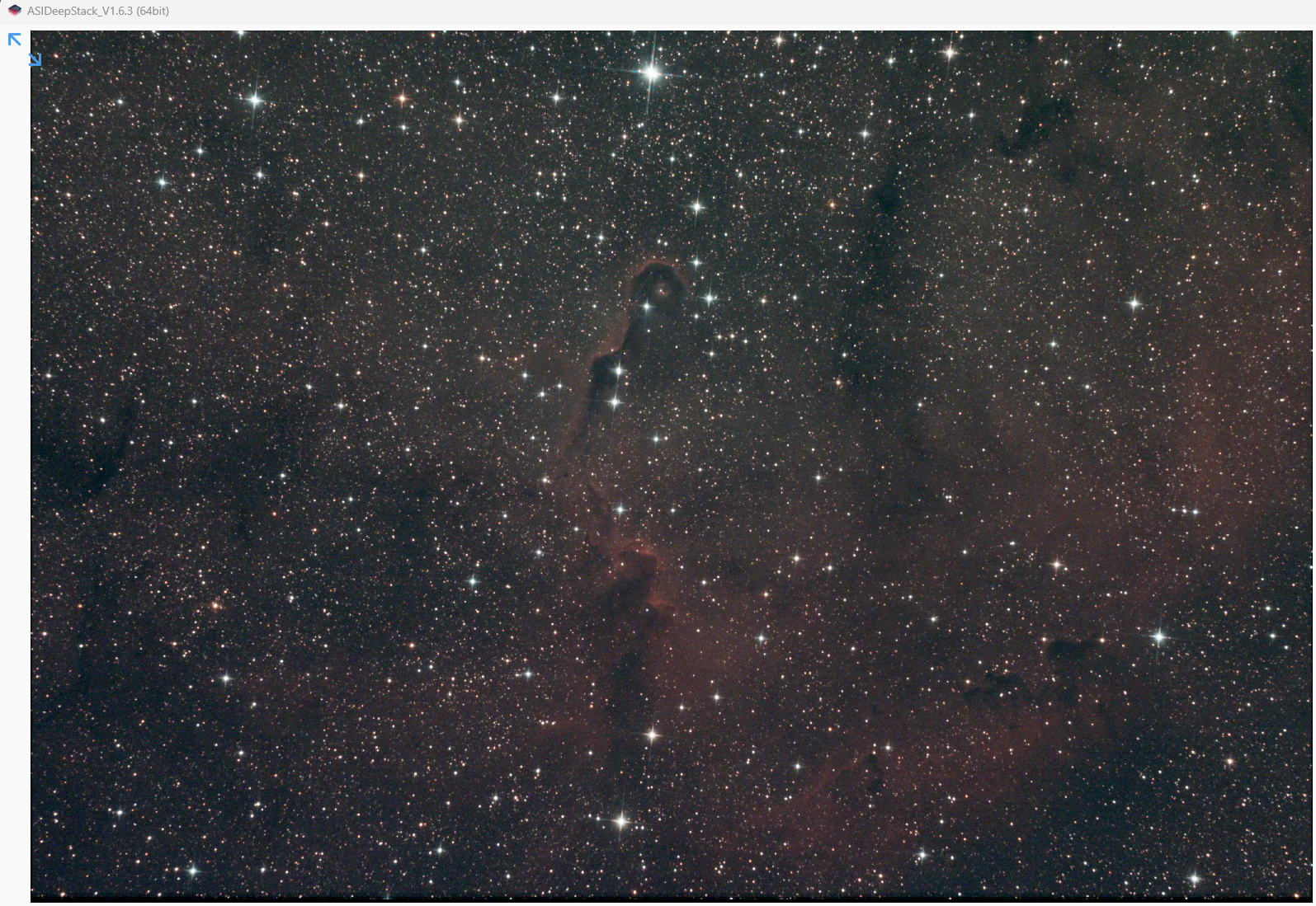

Bon les captures d'écran de l'IPAD, c'est pas top :/
Un live recapturé depuis ASI STUDIO : c'est mieux :)
La trompe d'éléphant : 9x120s gain 120s, dark+flat

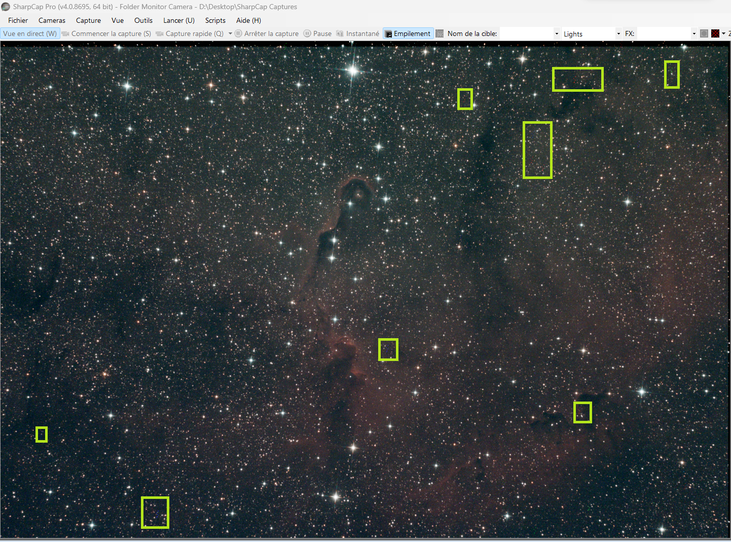

Message par Falconpage » 28 août 2022, 16:04
La même en Live sous Sharpcap :mieux non ?

Message par Petit Astro » 28 août 2022, 16:58
Falconpage a écrit :
28 août 2022, 16:04
Ben des trainées de pixels chauds sont présentes dans la version SC : pour le rendu global sinon c'est assez proche je trouve !
Exemple les plus marquants :
Oui, c'est étonnant : tu n'as pas utilisé de darks ? Sinon, tu fais tu dithering, ça marche pareil je trouve

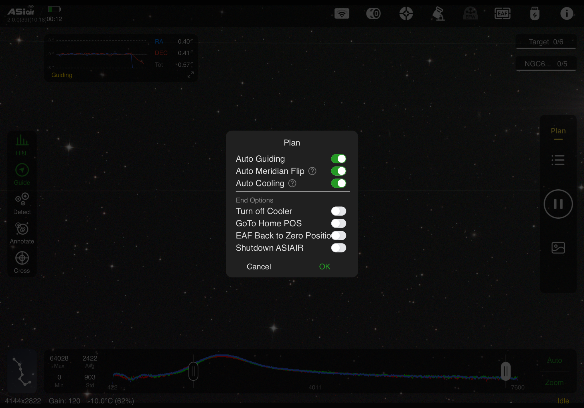

Préparation de la nuit : 1x300s gain 120
Capture ASIAIR / Ipad : j’espère que ça passera mieux que les copies d’écran d’hier.

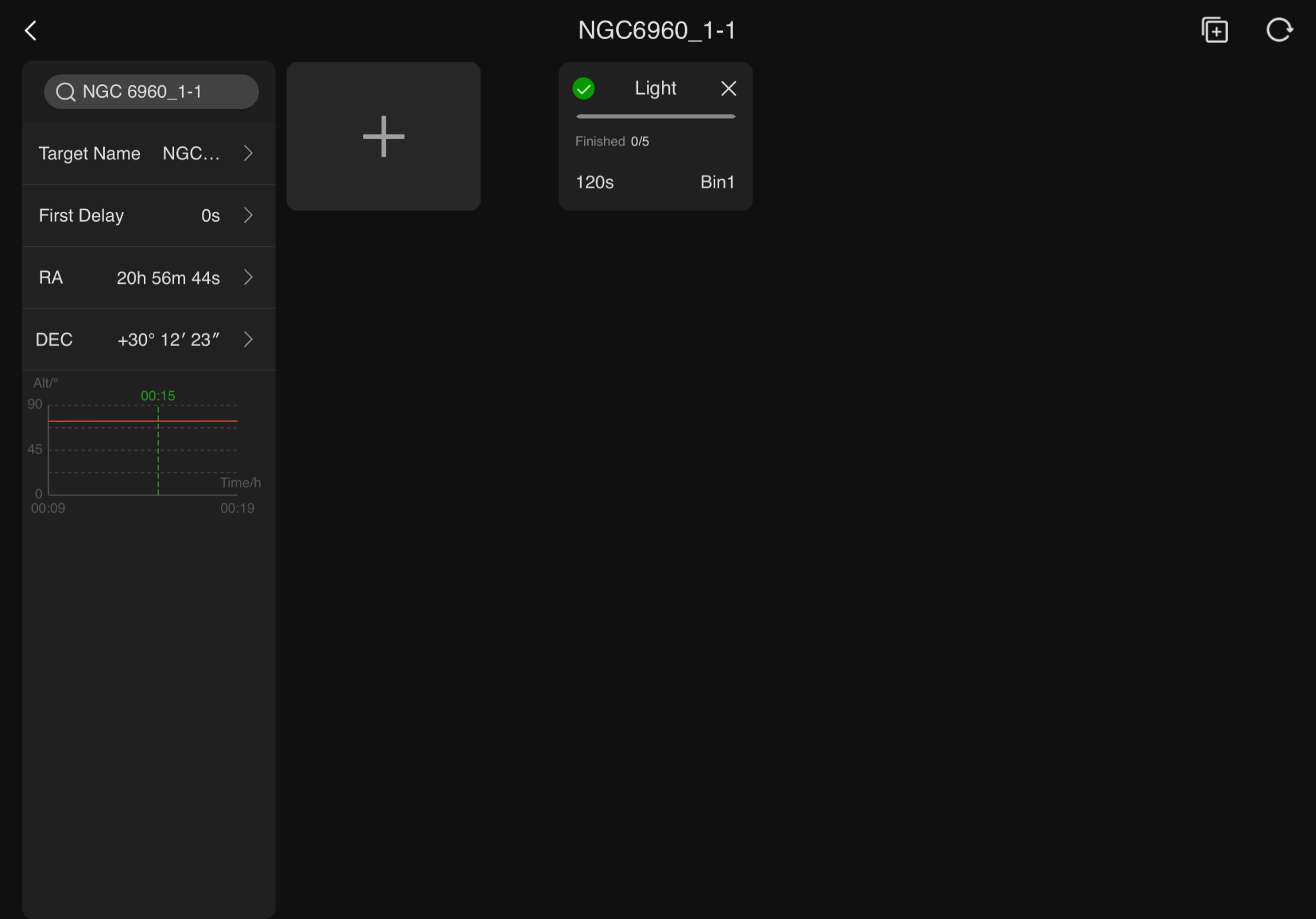

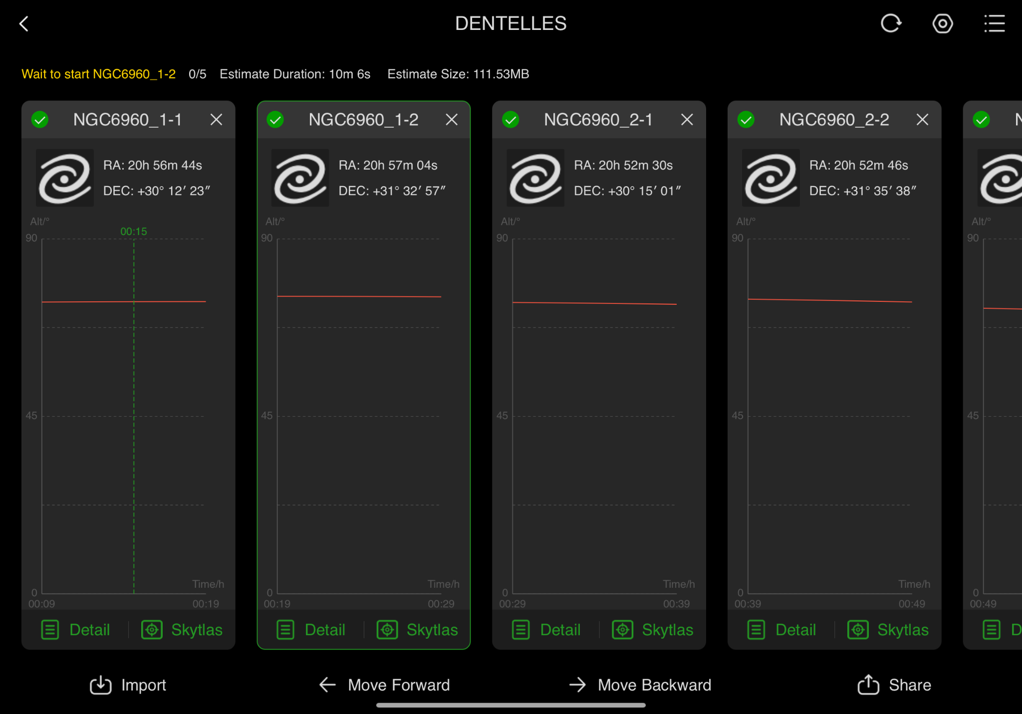

Message par Falconpage » 29 août 2022, 07:16

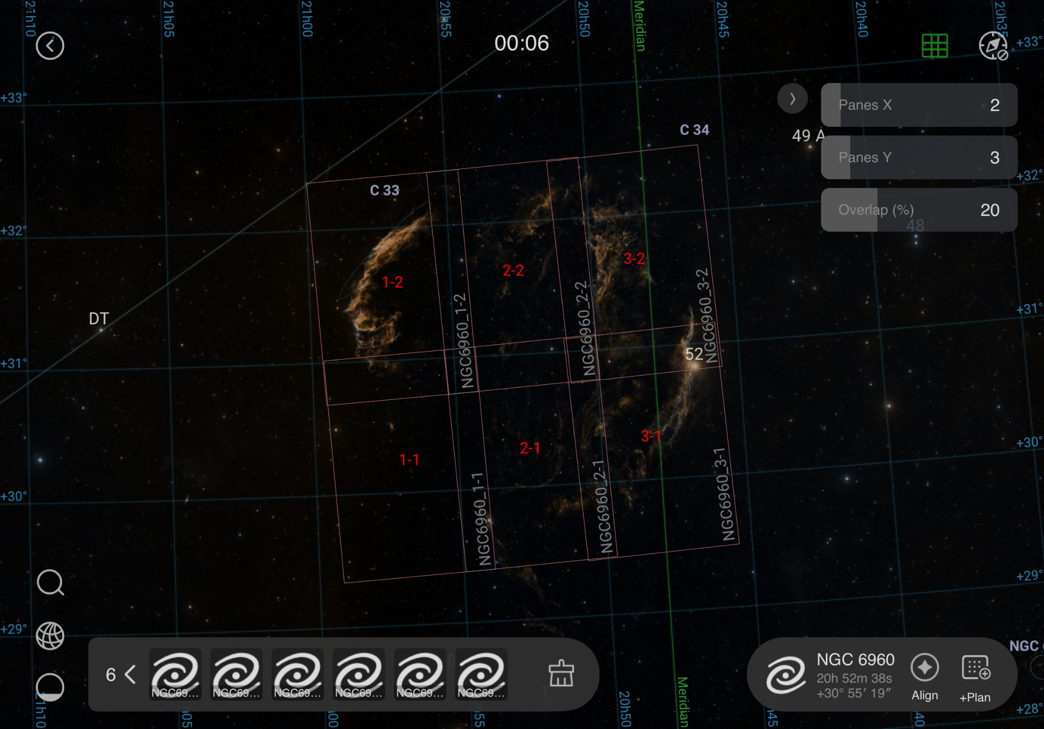

Juste pour vérifier, le mode plan de l'ASIAIR OS V2, ça fonctionne : me reste à faire ça propre ^^ :lol:

Message par fcouma » 29 août 2022, 08:05
Sympa.
Et comment tu gères les différences de teinte ?
Messages : 7572
VA au bord des bois : le live !
Message par ouki » 29 août 2022, 11:01
fcouma a écrit :
29 août 2022, 08:05
Sympa.
Idem j'aimerais bien savoir :think:
Message par Caprice » 29 août 2022, 11:39
Toshop le gère assez bien. Sinon, il y a Microsoft ICE qui n'est plus proposé par l'éditeur mais que l'on trouve encore en téléchargement ;)

Message par Petit Astro » 29 août 2022, 11:59
29 août 2022, 07:16
Perso, j’ai fait avec Pixinsight mais ce n’est pas le plus simple en terme nombre de manipulations, App le fait très bien apparement et plus simplement de ce que j’en ai lu mais je ne l’ai pas.
Message par Falconpage » 29 août 2022, 13:57
Caprice a écrit :
29 août 2022, 11:39
Ca promet d'être un peu galère oui ....

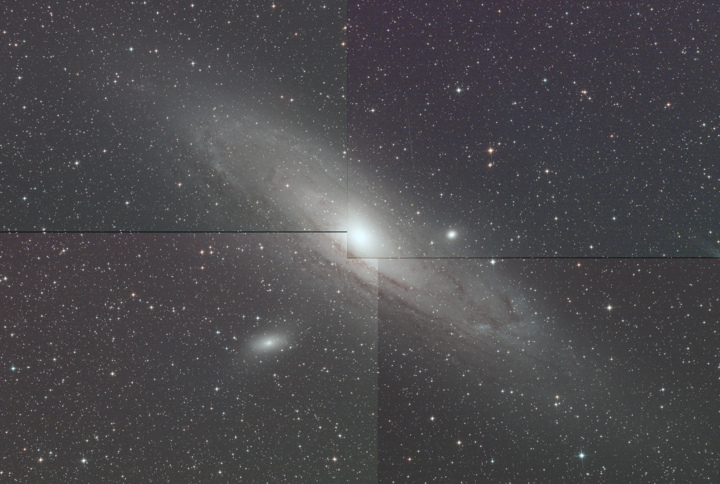

Petit test d'empilement sous SIRIL avec uniquement suppression du bruit vert et réglage couleurs en fonction du fond de ciel, assemblage sous ICE : ça marche pas trop mal.
On testera ce soir Photoshop :)
Il y a un reflet sur l'image :/ :twisted:
Voilà, aucune retouche, juste un coup d'histogramme sous photofiltre n'ayant rien d'autre sous la main :whistle: :

Message par Falconpage » 29 août 2022, 14:01
J'ai fait les dentelles du Cygne, il faut que j'empile les 6 images et assemblage pour voir.
Ca va m'occuper ce soir ^^ :closedeyes:

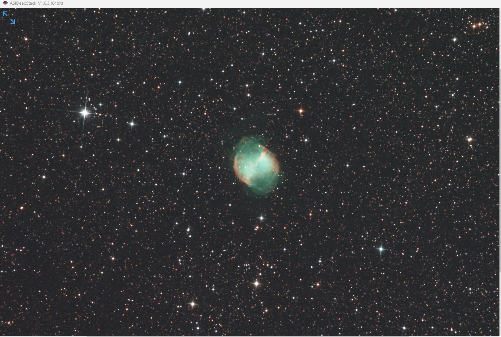

J'ai laissé tourné un moment en assayant de suivre tout ça sous SharpCap : gros échec, je ne comprends pas cette surveillance de dossier qui empile je pense plusieurs fois les mêmes images : compteur de stack à 28 alors que l'ASIAIR me dit avoir pris 16 photos :evil: Les Flats et Darks ne sont pas compatibles entre l'ASIAIR et Sharpcap : le temps de chercher les fichiers , plantage de SharpCap et impossible de le faire fonctionner de nouveau.

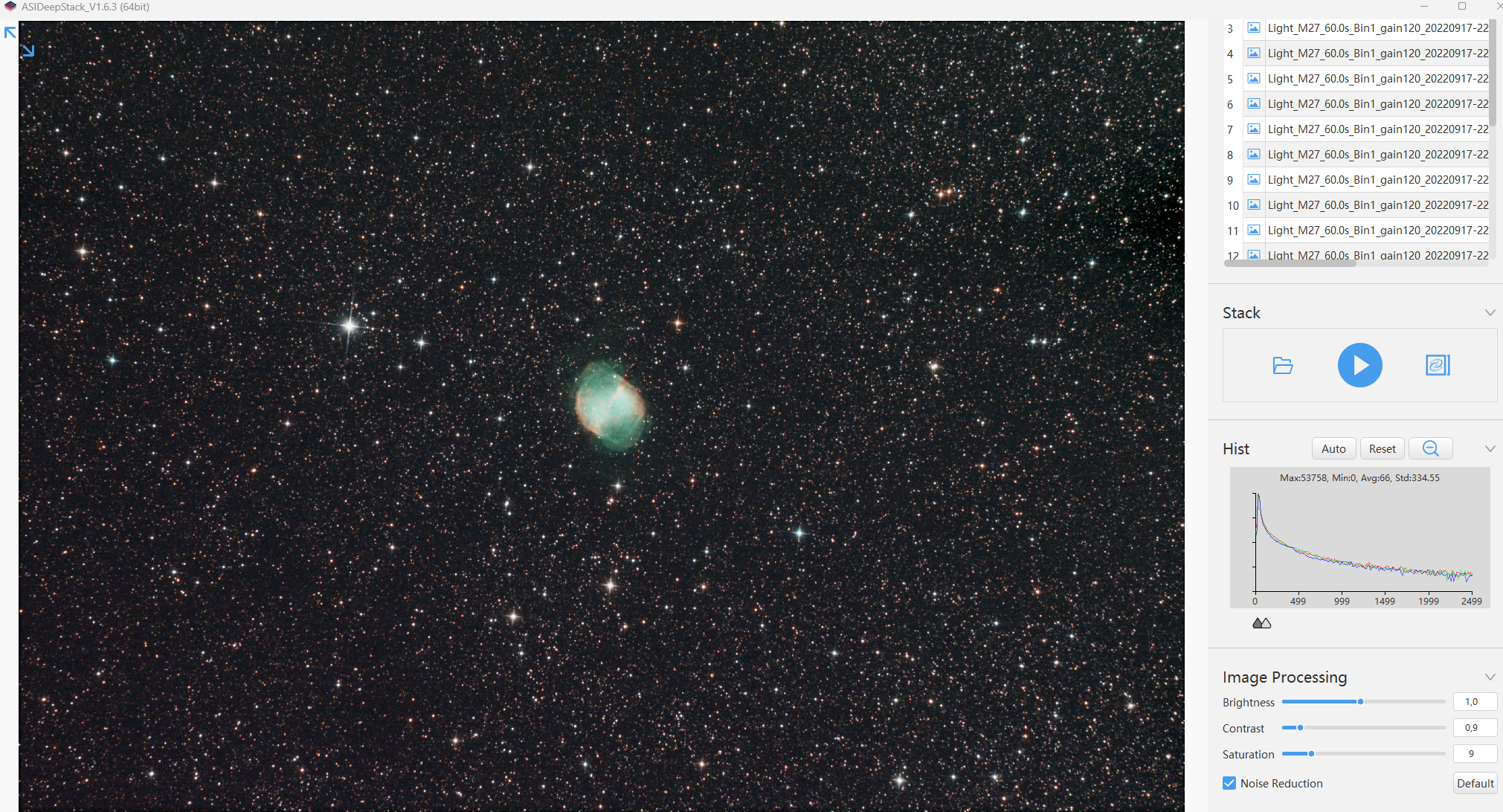

Un petit tour sous ASI Studio pour avoir quand même mon image de la soirée :)
Le résultat est bien, ça confirme que mes travaux côté araignée, collimation, primaire, ect. ont vraiment améliorés le rendu final :)
19x60s
On distingue du gaz autour, c'est léger, mais on commence à le voir
Un petit zoom et au lit :)
