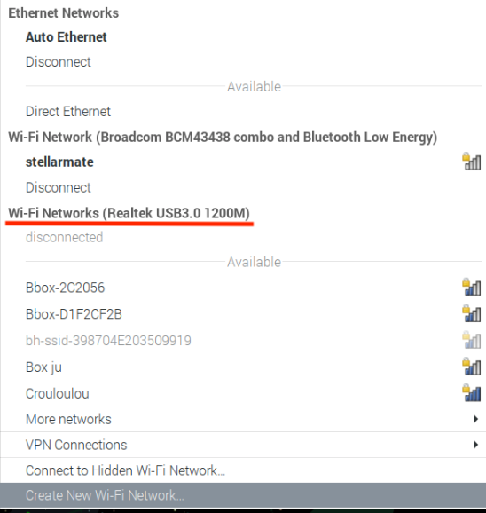

Dans la perspective d'installer la monture avec le rpi en bas de l'immeuble (j'y capte ma box) et d'éviter de me cailler les miches, j'ai acheté un adaptateur wifi avec antenne à gain.
https://www.amazon.fr/gp/product/B07YDH ... UTF8&psc=1
L'installation suivante n'est visiblement conseillé qu'avec des adaptateurs ayant une puce REALTEK rtl88xxbu.
La manipulation originale est disponible ici mais j'ai eu un souci lors de l'installation. Je met donc ma petite contribution si jamais ça peu servir.
1. Connecter l'adaptateur
2. Se rendre dans /usr/src folder
cd /usr/src
3. Installation de git
sudo apt-get install git
4. Cloner la source
sudo git clone https://github.com/EntropicEffect/rtl8822bu.git
4. Editer le Makefile:
cd rtl8822bu
sudo nano Makefile
5. Modifier les ligne 100 et 101 et sauvegarder:
CONFIG_PLATFORM_I386_PC = n
CONFIG_PLATFORM_ARM_RPI = y
6. Installation et création de l'arborescence DKMS
sudo apt-get install build-essential dkms
sudo dkms add .
sudo dkms install -m 88x2bu -v 1.1
7. Construire et installer les modules
sudo make
sudo make install
8. Rebooter le rpi
sudo reboot
Au redémarrage, en cliquant sur l'icone du networkmanager il devrait apparaître une nouvelle ligne avec l'adaptateur
Sans titre.png (80.72 Kio) Consulté 4877 fois
Il n'y a plus qu'à configurer les connexions. Il faut penser à aller éditer le hotspot stellarmate pour qu'il se connecte également avec l'adaptateur, tant qu'à faire, autant profiter d'une connexion plus puissante dans ce mode. Si vous souhaitez que le rpi se connecte en priorité à votre box il faut juste indiquer une plus haute priorité à cette connexion.
Après quelques essais, si le rpi perd la connexion il bascule automatiquement en mode hotspot. Je n'ai pas réussi à le faire se connecter de nouveau à ma box ensuite, sans créer une nouvelle connexion.
Maintenant que c'est configuré il n'y a plus qu'à tester en bas de chez moi, en espérant que ça passe.

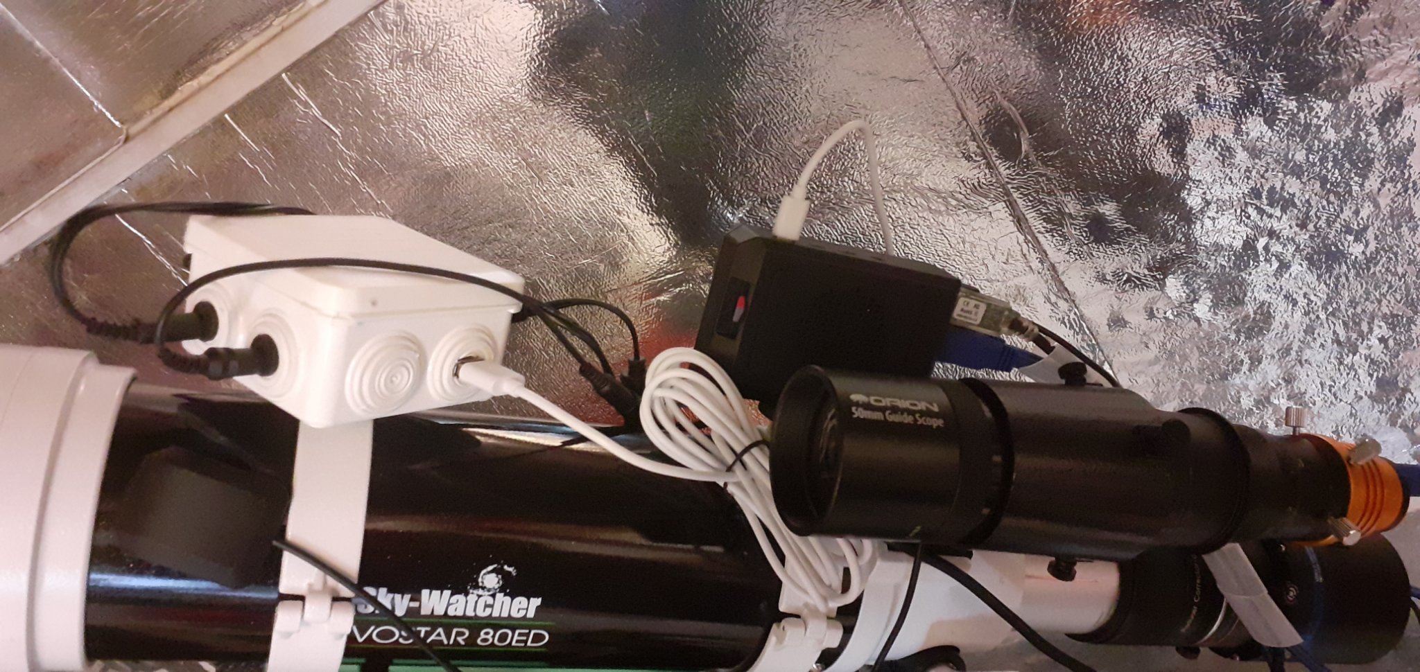

J'ai un RPI4 4 Go ventilé, un boîtier d'alimentation maison DYO (à l'arrache), qui sont installés sur le setup. Le boîtier dessert la monture, le refroidissement de la caméra, le focuseur en 12V-6A et le RPI4 en 5V-3A . Je n'ai plus qu'à me faire une caisse pour mettre l'ensemble sans démontage. J'ai pris des câbles USB3 de 60 cm pour les connexions caméras. Un seul fil pour alimenter l'ensemble, soit depuis un transfo soit une batterie.
Sur le RPI4 sont branchés:
- Celestron AVX par la raquette avec un câble RJ9-USB + réducteur 0.85 et tube Evostar 80ED
- QHY183C refroidie pour imager
- QHY224C pour le guidage sur chercheur 9x50
- un moteur de MAP conçu par un membre du club d'Antony pour 80€, piloter en Bluetooth, donc pas de port USB !
- un GPS qui donne l'heure et le lieu au RPI et à Kstars.
